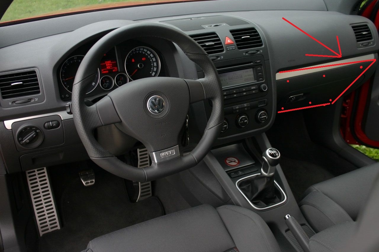

Pittie schreef op maandag 13 maart 2017 @ 21:11:
Uiteindelijk heb ik dus het kastje half losgemaakt. De 6 schroeven los en het deksel aan de zijkant van je dashboard.
Volgens kan het kastje enigszins naar beneden (zoals de rode lijn op de foto)
Vervolgens kun je dan met een lange schroevendraaier, een boel geduld en geluk, net het lipje van de lamphouder indrukken. Waarna het lampje naar beneden komt.
De tip van een pci bracket is inderdaad een goede! Had ik dat maar iets eerder geweten haha. :+
Uiteindelijk hierbij nog een beloofde foto van het interieur.
Ik kreeg het dashboardkastje niet echt heel los, maar een beetje, maar na wat duwen op dat lampje en wat vrotten tussen dat kleine spleetje dat je hebt om er tussen te komen is het me uiteindelijk met zo'n plastic lepel gelukt, ineens ging het lampje een paar mm naar onder en kon ik er dus makkelijker de lepel tussenzetten en toen wipte die omlaag, ondertussen was ik wel een half uur en een pak geduld verder, jezus.
Nu moet ik alleen nog de hemelverlichting+achterklep doen maar die ledjes moeten nog binnenkomen haha.
Gelukkig had ik een reserveledje want een voetverlichtingsledje bleef een beetje knipperen continu, opgelost met een andere.
