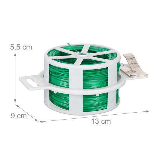

  • vso
vso
tja...
Gdzr schreef op zaterdag 23 december 2023 @ 13:49:
Gouden tip! Werkt een stuk fijner zo.
Moet alsnog veel werk verrichten, want de gording afstand is groter dan de platen, dus moet veel op maat maken.
vervangen door
Afbeeldingslocatie: https://media.s-bol.com/NR4N3NPMjP2/550x550.jpg
roest (vocht) is niet handig,
Tja vanalles

vso schreef op zaterdag 23 december 2023 @ 13:55:
vervangen door
Spul is verzinkt toch, hoe moet dat gaan roesten? En stel het gaat wel roesten, dan zouden alle schroeven ook gaan roesten.
Mocht de sterkte na het roesten verzwakken is het niet erg. Komt dadelijk een regelwerk van 44x70 tegen aan. Dit is puur om de bevestiging te versimpelen.
