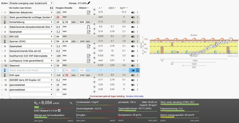

@Jelle Brolnir Wat voor cacheerlaag is het? Dampopen/dampremmend?
Zoals eerder in dit topic gemeld is PUR dampremmend, maar met 3cm dikte niet dampdicht. Toch zou ik liever met een klimaatfolie werken dan met een dampdichte folie. Zie eerdere discussie over het niet onbedoeld willen opsluiten van vocht. En de onzekerheids-factor over de daadwerkelijke huidige opbouw en "vergevingsgezindheid" van de nieuwe constructie.
Dat gezegd hebbende, met de informatie die je gegeven hebt zie ik geen issues als ik deze opbouw in Ubakus zet. Sterker nog, het ziet er eigenlijk heel netjes uit. Wellicht is een nog wat hogere isolatiewaarde mooi om te krijgen. Al vind ik een Rc van 5,4 ook al netjes,
Heb ik iets verkeerd geinterpreteerd waardoor mijn Ubakus resultaat wel goed is, maar niet overeenkomt met jouw situatie?
Afbeeldingslocatie: https://tweakers.net/i/6RLB2mEgv7vJAiIovMy9jquodpk=/800x/filters:strip_exif()/f/image/GpQDwmnqbFnjrOfUGvjhDe4P.png?f=fotoalbum_large
PS: i.p.v. de Knauf Insulation Kerndämmplatte TP-KD 432 kun je ook de reguliere Glaswolle WLG032 in Ubakus kiezen.

  • Jelle Brolnir
  • Laatst online: 19:42
Franciesco schreef op woensdag 6 december 2023 @ 15:50:
Geen idee waarom het bij jou wel goed gaat :/ Zal vanavond nog eens kijken. Enige is dat jij een andere houtsoort gebruikt.
Ik weet niet of het dampopen of remmend is helaas, ik weet niet eens of het wel een cacheerlaag is in die zin. Kan ook zijn dat de platen gewoonweg zwart zijn van buiten. Is daar achter te komen dan wat die laag doet?
Edit: ik denk dat het bij jou anders is, omdat ik de spar in de pur heb ingetekend ipv dat het er bovenop ligt. Bij mij is het zo dat de panlatten op de pur liggen, nu zie ik in jouw intekening dag je en spar hebt (dus geventileerde luchtlaag) en nog een laag hout voor de dakpannen, wat moet die tweede laag voorstellen dan? En bedoel jij met die spar de panlatten?
Edit 2: die tweede laag hout is natuurlijk dat de panlatten in een raster liggen? Ik weet niet eens of dat bij mij zo is eigenlijk haha
[ Voor 32% gewijzigd door Jelle Brolnir op 07-12-2023 16:55 ]
  • Franciesco
  • Laatst online: 22:48
Franciesco
Inderdaad @Jelle Brolnir, de ene zijn als het ware de tengels, de andere panlatten. De tengels komen er automagisch bij als je een sterk geventileerde luchtlaag van buiten toevoegt.
Als het niet duidelijk is of de cacheerlaag een dampremmende functie heeft, dan zou ik het dak voor de zekerheid als dampdicht beschouwen. En dan klimaatfolie nemen om het onbedoeld opsluiten van vocht te voorkomen.

Het epdm wat op de dakkapel ligt kun je als dampdicht beschouwen. Bij naisolatie zou ik in zijn algemeenheid dan voor een dampopen isolatielaag en een klimaatfolie gaan. Houtvezelisolatie (zoals Steico 036) of glaswol past daar dus ook bij. Alternatieven zijn b.v. ook Metisse (akoestisch dempt dat goed) of vlas.
Als het onduidelijk is wat voor folie op het schuine dak ligt, dan is ook hierbij een klimaatfolie toepassen de meest veilige optie als je gaat naisoleren. Ik zou hiervoor hetzelfde dampopen isolatiemateriaal nemen als bij de dakkapel. Latex is niet dampdicht en zelden dampremmend van enige betekenis. Dus de kans dat het bij jou (sterk) dampremmend of zelfs dampdicht is lijkt me heel klein. Weghalen lijkt me dan ook niet nodig maar kwaad kan het niet.
Over de zijgevel: is dat alleen hout of is de buitenkant van steen? Of is de buitenkant van een heel ander materiaal?
Voor alle 3 de constructie is het goed om deze te simuleren in Ubakus. Dat doet je nogmaals nadenken over de huidige en toekomstige opbouw. En geeft natuurlijk inzicht over het te verwachten resultaat.
De zijgevel is buiten baksteen.
Als ik met houtvezel en een klimaatfolie goed zit is dat voor mij prima. De meerprijs is m.i. te verwaarlozen.
Maakt de dikte/rd waarde nog iets uit ivm de 3cm glaswol die er al op zit?
Ik streef er niet naar om een zo hoog mogelijk isolatie rendement te halen maar wil vooral zeker weten dat ik geen condens problemen ga krijgen.
Met ubakus heb ik zitten spelen maar kwam er niet echt wijs uit. (Ik had een alfa richting op school.. )

  • M4inDC
  • Registratie: Februari 2021
  • Laatst online: 20:13
Probeer ook wat dingen uit in Ubakus ivm isoleren.
Ik heb nu gordingen van 7.5 x 210, HoH van 145, en een dakbeschot van plankjes met mes en groef, aan de buitenkant geen extra laag pur of iets dergelijks.
Nu zie ik in Ubakus dat de laag waterkerend, dampdoorlatende folie in een stuk doorloopt tussen het dakbeschot en de isolatie/gordingen. Zo kan ik het niet maken, hoe krijg ik het zo er een onderbreking is?
Hebben jullie verder nog kritiek op de keuzes?
Ik woon in een rustig gebied, qua geluid hoef ik niet voor steenwol oid te gaan.
Het is een jaren 50 huis, dus ik zal het hele dakbeschot eens goed na moeten lopen op lekken/waterschade.
Verder dacht ik om maar gewoon de gordingen helemaal op te vullen, en daarna wat gipsplaat er op, vanavond deze thread maar even doorspitten hoe mensen het hebben gedaan met de afstandsoverbruggingen ivm doorhangen.
Afbeeldingslocatie: https://tweakers.net/i/_njG4afog-qa7m-J9-8wTOo1HqI=/800x/filters:strip_exif()/f/image/NuVm7Hcc39Ua9n9k4JhtTpjH.png?f=fotoalbum_large

  • MzKzM73
  • Laatst online: 20:38
Weer verder aan het spelen met de isolatie in Ubakus. Ik geloof echter dat ik iets niet goed doe want zodra ik een "metall-ständer" (of een overigeg U profiel (want metalstud) selecteer springen de sd waardes en het gewicht van de bouwonderdelen in de soep. Dit heeft uiteraard nogal effect op de draagreserve die ik graag in het groen wil hebben.
Doe ik nu iets verkeerd of is dit een "bug" in het programma?

Met metaalprofiel - let o.a. op het gewicht van de dakpannen, die zijn opeens ruim 40 kg/m2 lichter geworden. Ook de dampremmende folie van sd=10 is opeens sd1500 geworden :D
Afbeeldingslocatie: https://tweakers.net/i/BERlbpEFF-6CQqME7ub3hMcooHQ=/800x/filters:strip_icc():strip_exif()/f/image/f0mbvQh6snnh3vAifHJ3OZb0.jpg?f=fotoalbum_large
Afbeeldingslocatie: https://tweakers.net/i/v28QZVECw2YPeAkjRFrY_KoDFNs=/800x/filters:strip_icc():strip_exif()/f/image/bwwUdD7dQedmxp9d4DlCiccm.jpg?f=fotoalbum_large

@MzKzM73 Misschien eens de oude Ubakus editor proberen? Via het "Calculatie" menu bovenin.
