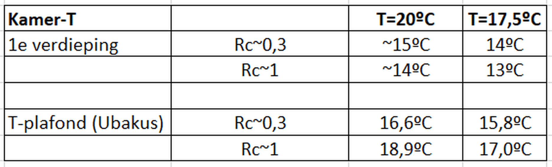

Bij verschillende kamer-T's krijg je dat ongeveer deze temperaturen:
T-plafond van de BG uiteraard..
Er zijn aannames gedaan m.b.t. de temperatuur op de 1e verdieping.
Ben van de Rc~0,3, situatie bij ons uit gegaan, vandaag is het buiten 13 graden hier, dus dan is het boven warmer dan aangegeven. Tis maar dat je het weet hoe er gerekend is. Beter kan vast, maar dan moeten die data er wel zijn...
Afbeeldingslocatie: https://tweakers.net/i/Y23ihknxXKBMQzN4nrZuuKvXklg=/full-fit-in/4000x4000/filters:no_upscale():fill(white):strip_exif()/f/image/0yBWkWafA7g9XvqQEvVnZjVE.png?f=user_large
Bij kamer-T is 20ºC zijn de warmteverliezen uiteraard groter: ca 150m3 gas bij 50m2 BG-plafond.
Afbeeldingslocatie: https://tweakers.net/i/AdAzuNnKXqYgBswGb9xvoueIVIc=/800x/filters:strip_exif()/f/image/ICLFNt6kgnWsJ5ZEwkv09wFW.png?f=fotoalbum_large
[ Voor 77% gewijzigd door route99 op 20-11-2023 11:28 ]

Samengevat: Er is een poging gedaan om het effect van het compartimenteren door het kamer plafond te isoleren, bij 17,5 en 20ºC kamer-T uit te rekenen. Wat een geschatte gas besparing van resp. ca 100 en resp. ca 150 m3 gas per jaar op zou leveren. Zonder extra isolatie heeft het plafond Rc~0,3, met isoleren is de Rc~1.
Bij dit compartimenteren van de woonkamer zijn aannames gedaan van de T-1e verdieping.
Opmerking: Als er boven toch op 1 kamer bijvoorbeeld gestudeerd wordt en men daar warmer zit, dan gaat dat uiteraard weer van "deze winst" af. Eea hangt dan af hoe warm de persoon daar wil zitten.
Die gebruikte Rc is 2,5 cm isolatiemateriaal met een lambda van 0,032 dan komt de Rc in Ubakus nl op 1 (1,03 om precies te zijn) .
Stel dat er nog 9 mm gips bij komt zou er 3,4 cm van de hoogte van de kamer af gaan.
De praktijk zal vast weerbarstiger zijn om exact die maten aan te houden, het is een soort van minimum dikte die nodig is. Stel het isolatiemateriaal is 3 cm dik dan wordt het hoogte verlies in de kamer 3,9 cm

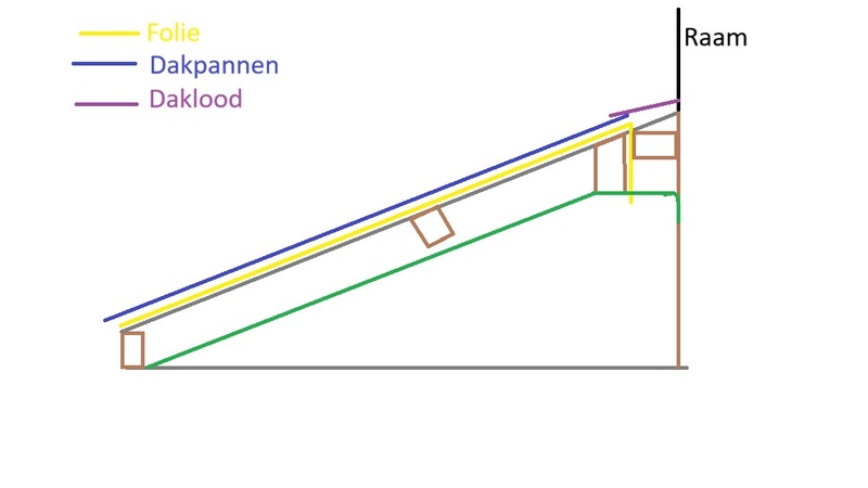

Heeft iemand een idee welke isolatieplaat hier gebruikt is? Woning uit 2002, helaas geen tekeningen en details beschikbaar (woning is geruime tijd in bezit geweest van een investeringsmaatschappij).
Afbeeldingslocatie: https://tweakers.net/i/CktUSy5dcwry0UCvVspNlDWyxL8=/x800/filters:strip_icc():strip_exif()/f/image/mgWj157bZSmkzXE7ZR43ia79.jpg?f=fotoalbum_large
Aan de binnenzijde is het afgewerkt met een soort hardboard voorzien van een witte afwerklaag. Isolatie lijkt op PIR (geel van kleur?).

TweakedTea schreef op maandag 20 november 2023 @ 11:06:
Waarschijnlijk PIR idd gelet op het bouwjaar. Maar bouwtekeningen kun je ongetwijfeld via de gemeente krijgen.

TwingyTwingy schreef op maandag 20 november 2023 @ 11:27:
Nu wil ik dit in de toekomst gaan na isoleren, er is +-14 centimeter beschikbaar (uitgaande van de gordingen), kan ik dan op de bestaande hardboard nieuwe PIR platen plaatsen en het geheel afwerken met gipsplaten?

TweakedTea schreef op maandag 20 november 2023 @ 11:29:
Nee, want dan ga je vocht opsluiten in je dakbeschot. Je kunt het beste dampopen-materiaal gebruiken zoals steenwol of glaswol en afwerken met klimaatfolie en daarop je gipsplaten. Handigste is ook om even door te rekenen via Ubakus.
Ik zelf werk aan de binnenzijde altijd bij voorkeur met dampopen materiaal. Zowel glaswol als steenwol zijn brandwerend. Gebruik je dat in combinatie met gipsplaten (bijna altijd A2 qua veiligheid), dan zit je ook op dat vlak altijd safe.
Pak bijvoorbeeld een 032 glaswol en je haalt met 14 centimeter een RD van 4.4. PIR doet het een stukje beter, maar vergeet niet een huis uit 2002 is al goed geiosoleerd. Met bestaande isolatie + glaswol ga je al zeer fors over de nieuwbouwnorm heen, en is goedkoper :)

Vandaag eerste stuk van het dak geisoleerd, begonnen met een paar wat simpelere stukken om in te komen.
Gebruik de Vario Xtrasafe spullen, folie werkt prettig ook de klittenband patches zijn handig als je de folie in je eentje moet palatsen. Voor de afdichting naar de muur gebruik ik de bijhorende kit wel erg afhankelijk van de ondergrond hoe lekker dat werkt. Op bepaalde ondergronden lijkt het niet heel lekker te werken dus alsnog een laag tape gebruikt op sommige vlakken. Paar andere stukken morgen even bekijken en indien nodig ook aftappen.
Ga morgen verder met een stukje achterknieschotten onder een raam en zit even te puzzelen wat de beste manier is om daar de folie af te werken. Missschien dat jullie nog tips hebben.
Op het dak zelf liggen opstalen platen met daaroverheen een folie, deze folie klapt onder het raam bij een gording naar beneden. Dan zit er nog een soort van pocket met aan balk onder het raam. En vervolgens een dun houten wandje naar de slaapkamer.
schets van situatie:
Afbeeldingslocatie: https://tweakers.net/i/QYj4dqsjCF5qUgaJ2IaW2Eh9aWM=/800x/filters:strip_icc():strip_exif()/f/image/jm4HKR5LvI8U1zDlbB3KuGRH.jpg?f=fotoalbum_large
optie 1 is direct tegen hout van slaapkamer onder het raam aan:
Afbeeldingslocatie: https://tweakers.net/i/NWSdMaPp4bk5SC8EcZqc0Mlp_kk=/800x/filters:strip_icc():strip_exif()/f/image/mYO03ZrEywCT23Qpfj2fS3Dm.jpg?f=fotoalbum_large
Optie 2:
In een vouw naar boven leggen en weer naar beneden zodat er een soort van dampscherm zit tussen de slaapkamer en die pocket met glaswol.
Afbeeldingslocatie: https://tweakers.net/i/Yj-OxH4lHxC4hWhBs1FEXgmMvio=/800x/filters:strip_icc():strip_exif()/f/image/xoCEJSnQg1WnDhkyzJhAscHd.jpg?f=fotoalbum_large
En een foto van de situatie:
Afbeeldingslocatie: https://tweakers.net/i/zTY410WEsTCsml54IY4wbpDx508=/x800/filters:strip_icc():strip_exif()/f/image/dD1rYJK2dJX6a2AEsazjxU97.jpg?f=fotoalbum_large
Is op die plek lekker krap dus dat wordt morgen nog kruipen...

Herkenbaar! Folie met klittenband enorm makkelijk. De kit is gedoe om af te werken. Hier alleen op hout hoeven aan te brengen, anders geklootzak in hoekjes zeg.. Ook meer benodigd dan vooraf gedacht.

Ja vandaag ook alleen de tape gebruikt voor de afwerking naar de muren, was veel te krap om bij te komen met de kitspuit. Scheelt dat de xtratape daar ook voor geschikt is, daardoor wel veel meer tape gebruikt dus net nog een paar rollen bijbesteld.

Ook van mij een checkvraag. Ik hoop dat ik goed zit, want ben inmiddels al een eindje onderweg :)
Ik ben mijn zolderdak aan het isoleren. het dak is nu opgebouwd uit dakbeschot-->purplaat uit de jaren 80, panlatten en dakpannen. Voor de isolatie werk ik met PIR-platen met aan 2 zeiden aluminium, daarna (naar binnen toe) een rachelwerk en gipsplaten.
Ik heb dit geprobeerd te simuleren in Ubakus. Als ik dat systeem goed begrijp zit ik wel goed, alleen is de droogreserve erg slecht. Maar, ben benieuwd hoe jullie dit lezen!Afbeeldingslocatie: https://tweakers.net/i/4_1lE6uINDpwoCIopx-8D0UsOZo=/800x/filters:strip_exif()/f/image/ZIzPJ617mJEbbCIoFbOjghdd.png?f=fotoalbum_large

@Unigo over het algemeen wordt in combinatie met een bestaande PUR laag een dampopen isolatiemateriaal met klimaatfolie aanbevolen. Dat is PIR met een alulaag aan beide kanten niet.
Dit wil niet perse zeggen dat het fout zal gaan in jouw situatie, maar bedenk dat je met de alulaag achterliggend vocht op kan sluiten. Nu is 3cm PUR niet dampdicht, dus kan het nog wel enigszins naar buiten toe.
Zorg in ieder geval voor een nauwkeurige aansluiting van de folie en de onderlinge PIR platen. Deze laatste moet je eigenlijk over de volledige dikte van de plaat opvullen met PUR wat niet gemakkelijk te bepalen en te doen is.
En start met een zo droog mogelijke situatie.
De doorgreserve is volgens Ubakus idd niet goed. Dat komt doordat de constructie erg weinig vocht op kan nemen en weer vrij kan geven. Dat heb je al snel met PIR en alu.
Of dit een probleem gaan zijn is moeilijk te beoordelen, maar een lage droogreserve is wel iets wat je in dit topic vaker tegenkomt.
Voeg sowieso aan Ubakus ook de gordingen met de juiste onderlingen afstand toe. Dat krijg je een realistischer beeld van onder meer de te verwachten isolatiewaarde.

Ik heb al reeds wat tekeningen gedeeld hoe ik het ga maken.
Pannen
Dakbeschot
Isolatie tussen gordingen
Latten
folie
Fermacell platen 10mm
Nu heb ik nog 1 vraag voor @route99 of andere isolatie specialist. De afstand tussen de gordingen is 120cm. Wat kan ik nu het beste doen qua rachelwerk. Het liefst plaats ik latten van 28mm x 70mm van boven naar beneden over de gordingen. Maar is deze lat dik genoeg zodat ie niet gaat doorhangen? Het voelt nogal zwaar om 5x7's tegen de gordingen aan te zetten.

Pannen
Dakbeschot
Latten
folie
Is het bijvoorbeeld ook een optie om na het plaatsen van de isolatie, 20cm schroeven door de lat in het dakbeschot te monteren? Zodat de lat tussendoor ook nog draagkracht heeft van het dakbeschot?
Ik ben benieuwd ik loop tegen hetzelfde aan dat ik twijfel over doorhangen van de latjes ik heb in tegenstelling tot jij ca 98cm tussen de gordingen mijn plan was om de latjes met pocketholeverbinding vast te maken tussen de gordingen

McDennis schreef op dinsdag 5 december 2023 @ 07:12:
Ik zou nooit tussen de gordingen gaan. Gewoon erover heen lijkt me stukken steviger.
Hmm, dat lijkt me een stuk minder stevig dan plat op de gording met een schroef er dwars doorheen. Dan is het veel slimmer om eem metalstud frame te maken tussen elke gording in, dat is namelijk wel sterk.
Morgen komt er een timmerman langs, voor een andere offerte, zal hem eens vragen wat hij zou doen.

Sorry ik had je verhaal niet goed gelezen ik dacht dat je ook tussen de gordingen de latten moest plaatsen, absoluut is over de gordingen de stevigere optie maar dat is bij mij niet de keuze vanwege de gordingen die in het zicht blijven.

Gdzr schreef op maandag 4 december 2023 @ 19:54:
Persoonlijk denk ik dat 28mm wat aan de krappe kant is om 120cm te overbruggen met de relatief zware Fermacell platen. En ik neem aan dat je Fermacell gekozen hebt omdat je er nog dingen aan wilt hangen?
Er zijn ook latten van 33mm dik te krijgen. Is wellicht een goede/veilige optie als je op zekerheid wilt spelen?
Bijvoorbeeld:
https://www.hornbach.nl/p...-69-x-ca-2700-mm/5185882/
PS: als je input van een timmerman hier over hebt, dan is dat altijd interessant om te lezen.
