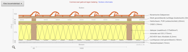

Ik zit te spelen met Ubakus omdat we onze nieuwbouw garage (officieel: berging) straks bij oplevering willen isoleren (zelf). Ook laten we vloerverwarming leggen. Voor zover ik het heb kunnen zien bij de bouw is het dak gewoon een dunne plaat hout met bitumen erop die als 't ware met balken en al (17cm dik) tussen de garagemuren is laten zakken op ijzeren hangers.
Tussen die balken van 17cm wil ik glaswol 32 aanbrengen, dat afdichten met klimaatfolie (Miofol active, staat niet in Ubakus dus de Isover gebruikt) en dan gipsplaat erop. Voor zover ik gelezen heb in dit topic en daarbuiten redelijk standaard advies voor isolatie plat dak aan de binnenzijde. Echter krijg ik het geheel niet goed vochtvrij in Ubakus. Wie ziet de fout die ik over het hoofd zie? Of wat moet ik toevoegen voor een goed resultaat?
Ook zit er een spleet tussen de bakstenen van de muur en de ringbalk. Kan ik daar gewoon PUR in spuiten?
edit: er is ook ruimte om de balken nog wat op te dikken en richting Rc6 te gaan (24cm glaswol). Ga ik dat erg merken of is het de moeite/geld niet waard tov de 17cm die precies tussen de huidige balken past.
Alvast bedankt voor de tips!
Afbeeldingslocatie: https://tweakers.net/i/6D1ZC8y46w_xyiaUb5jd-TJgoi8=/x800/filters:strip_exif()/f/image/eeYX8iwTfj8PCkaAbcnB6rE5.png?f=fotoalbum_large

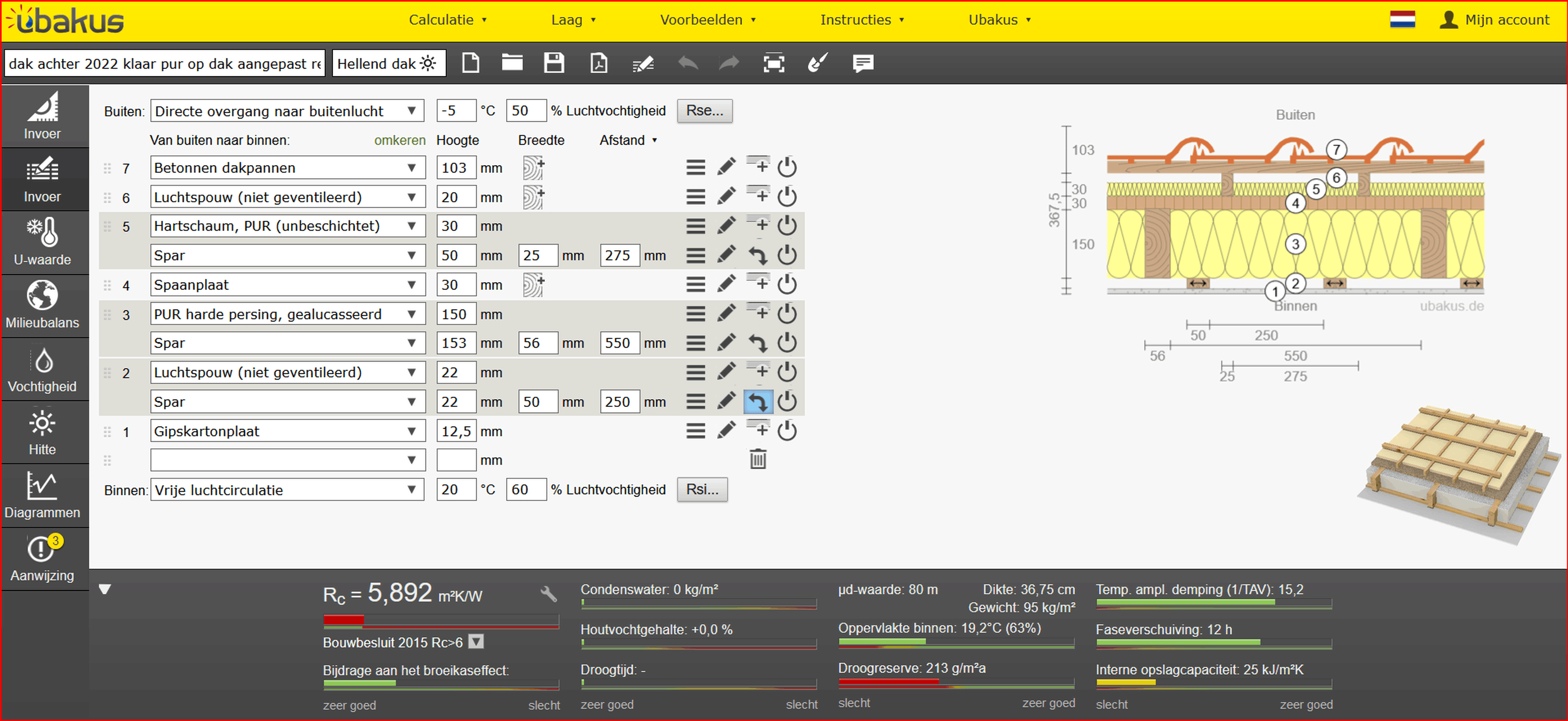

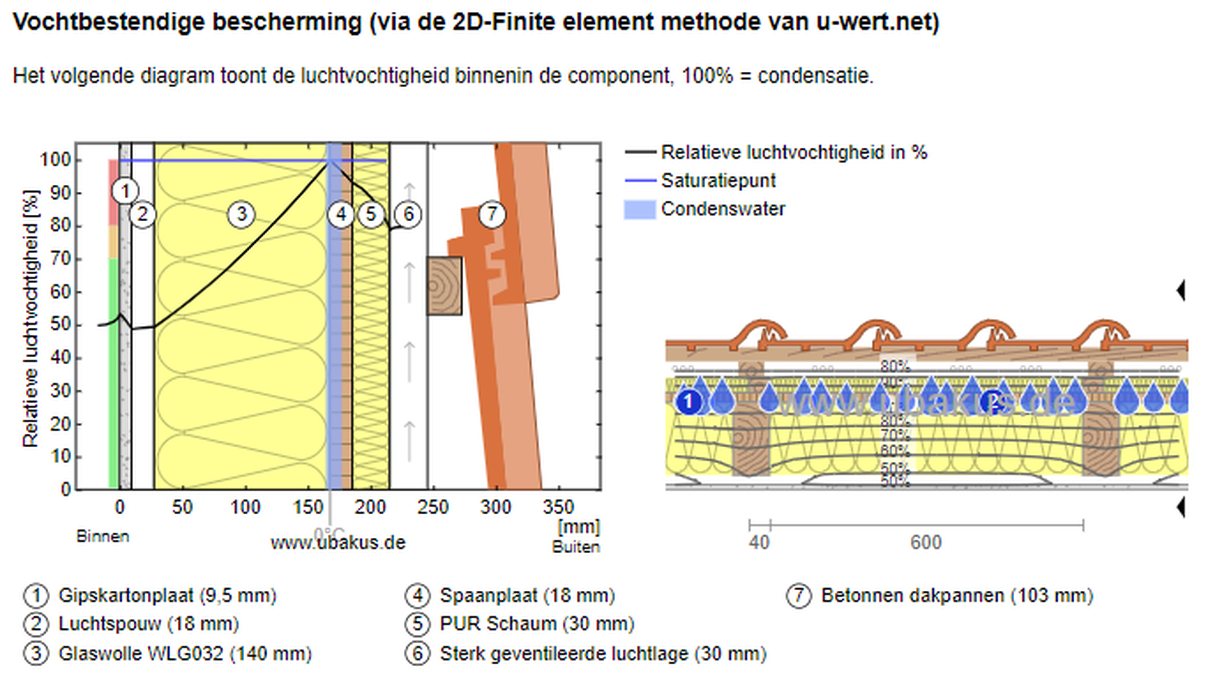

We zitten bij onze verbouwing te stoeien met de opties voor het isoleren van het dak.
Het dak bestaat uit stramiet (halmplaat) van 5 a 6 cm met papier bedekking boven en onderop. Op de meeste plekken is het dak goed, op een paar plekjes is er in het verleden lekkage geweest.
Nu vraag ik me af of het problematisch kan worden als we deze dakbedekking laten zitten en aan de binnenkant gaan isoleren met bijvoorbeeld vlas of houtvezelplaat. Ik ben bang dat de dakbedekking wellicht niet nog 30 jaar megaat (alhoewel het er nu, na 50 jaar, nog prima uitziet), of dat we door de isolatie eventuele problemen te laat zullen opmerken.
Het alternatief is om het dak vanaf de buitenkant te isoleren - al dan niet na het verwijderen van de huidige stramiet dakbedekking. Dat is natuurlijk wel veel kostbaarder.
Mijn simulatie in ubakus laat een heel klein beetje condensvorming zien maar volgens mij is dit prima. Met vlas kreeg ik een vrijwel gelijk resultaat.
Afbeeldingslocatie: https://tweakers.net/i/TAk5LbbehZ-mhAqcSCTpIW-zIuc=/800x/filters:strip_exif()/f/image/f4ms5DziGYRnJOJciqOLTW38.png?f=fotoalbum_large
Ziet iemand een zwaarwegende reden om juist wel of niet aan de binnenkant te isoleren? Qua ruimte op de etage is aan de binnenkant isoleren geen groot bezaar.

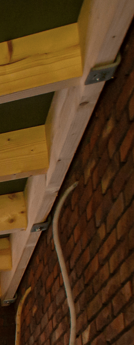

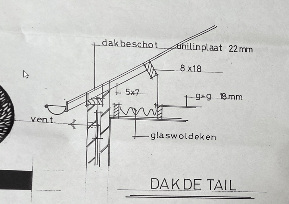

Iemand toevallig nog antwoord op mijn vraag mbt bevestigen folie tussen de gordingen? Tevens wou ik rachels tussen de gordingen vastmaken iemand enig idee wat de max overspanning is ivm doorhangen(afstand gordingen 98cm)? Wil het afwerken met gipsplaten of evt agnes platen.
Rachels wil ik vastzetten met zo`n pocketboring mal
Afbeeldingslocatie: https://tweakers.net/i/0Ib8zgrj73xlDyDPLdXJHysHdg4=/x800/filters:strip_icc():strip_exif()/f/image/tAZ9XMS8UnCqkQq1ZzBAWyfV.jpg?f=fotoalbum_large

Probeer eens een andere folie dan de Duplex. Deze heeft namelijk maar een klein bereik in dampweerstand en is niet mijn favoriet. De Isover XtraSafe gaat waarschijnlijk betere resultaten in Ubakus laten zien (veel bredere werking, zie eerdere berichten in dit topic).
De Miofol Active heeft trouwens ook maar een relatief klein bereik. Je kunt overwegen om de Tyvek Airguard Smart te nemen. Of de ProClima Intello (Plus).
Over die spleet tussen de ringblak (muurplaat?) en muur: met PUR zou ik voorzichtig zijn, gebruik iig licht expanderende PUR mocht je PUR gaan toepassen. Maar wellicht kun je ook iets van een (dampopen) zwelband er tussen doen? Van afstand is dat moeilijk te beoordelen.
Als je open staat om de gordingen op te dikken en zo van Rc 4,7 naar iets van 6 kunt, dan zou ik dat zeker doen.

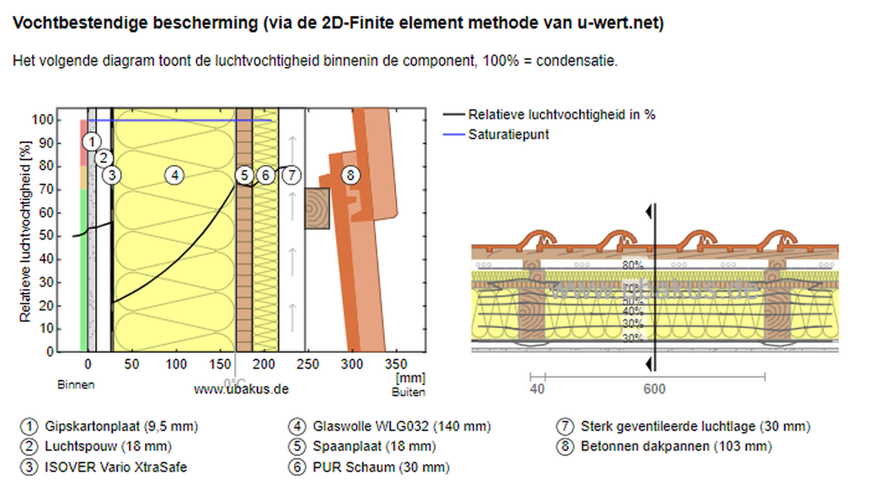

Ik heb 12 cm glaswol nodig om op een Rd van 3,75 te komen. Rachelwerk en gipsplaat komen er dan nog eens bij. Ik wil het liefst zoveel mogelijk ruimte overhouden, aangezien het niet megagroot is, dus die 12 is denk ik wel de max.
Is van Rd 1,6 naar 3,75 de moeite waard?

@Barada naar mijn mening is dat zeker de moeite waard. Maar probeer de isolatiewaarde zoveel mogelijk te verhogen. Als je PIR of Resol niet wilt (zijn ook niet mijn favorieten voor daksisolatie), neem dan b.v. Isover Multimax 30. Die heeft bij 12cm dikte een Rd van 4. Scheelt weer iets. En/of accepteer toch een iets kleinere ruimte zodat je op een Rc van rond de 5 of hoger uit kan komen. 150mm Multimax 30 heeft b.v. een Rd van 5.
https://www.isover.nl/producten/multimax-30#characteristic
PS: Isover Multimax 30 is glaswol.

Mithrandir schreef op woensdag 18 oktober 2023 @ 13:21:
Volgens mij is hier nog geen reactie op gekomen.
Als het dak incl stramit nu nog goed is en de verwachting is dat deze de komende, zeg, 10 jaar en langer nog goed blijft dan is compleet vervangen denk ik niet de meest logische keuze. Dus naisoleren zou dan een betere optie zijn.
Dat kan over het algemeen prima met stramit platen. Ze zijn gevoelig voor vocht/nattigheid dus zorgen voor een goede dampwering lijkt me slim. Daarnaast kun je nu waarschijnlijk nog goed zien waar eventuele vocht en lucht lekkage vanuit buiten naar binnen komt? Die plekken zou je dan vanuit buiten kunnen bekijken en maatregelen nemen indien nodig.
Naar mijn mening is de controle en verbetering van het huidige dakbeschot een niet te onderschatten belangrijk onderdeel voor het uiteindelijke resultaat. Dus neem hier genoeg tijd en moeite voor.
Naisolatie van stramit met dampopen materiaal zoals vlas/houtvezel of glaswol kan prima naar mijn mening. Kies, zoals vaker genoemd in dit topic, eens een andere folie dan de Isover Duplex in Ubakus: de Isover XtraSafe biedt een veel breder bereik van dampweerstand dan de Duplex waardoor je vermoedelijk een mooier Ubakus resultaat zult krijgen en de bestaande stramitplaten beter beschermd.
  • Franciesco
  • Laatst online: 20:59
Franciesco
Aanvullend: ik zie dat je een spouw tussen de nieuwe isolatie en de bestaande hebt in Ubakus. Over het algemeen wordt dat afgeraden en kun je het nieuwe isolatiemateriaal beter direct tegen het dakbeschot plaatsen.
Mocht er geen materiaal zijn die de precieze dikte van de gordingen heeft, dan kun je overwegen om twee lagen op elkaar te plaatsen waardoor je wel 15cm krijgt.
Overigens kan b.v. Isovlas wel met 15cm dikte besteld worden.

Afbeeldingslocatie: https://tweakers.net/i/815uUfY7weI6GpKPSJzg7G9qZ5c=/800x/filters:strip_icc():strip_exif()/f/image/3IgEemeuZn4HZcW8lV4VW4hs.jpg?f=fotoalbum_large
Heb ik dit goed gedaan?

Ik zit nu een maand in mijn best goed geisoleerde huis uit 1972. Enige wat nog een groot verbeterpunt is, is het feit dat alleen wat glaswol in de zolderverdieping zit en het dak niet geisoleerd is. Ten minste, dat denk ik dan. Met mijn FLIR was het aan de binnenkant 8 graden, en buiten was het 1 of 2 graden kouder haha.
Op de bouwtekening staat het zo:
Afbeeldingslocatie: https://tweakers.net/i/c4fpdjPx2SOdPKHiesmBOvCm1as=/full-fit-in/4000x4000/filters:no_upscale():fill(white):strip_exif()/f/image/rdXAj4CPZXrRP6LelFerjmsd.png?f=user_large
Het ziet er in werkelijkheid zo uit:
Afbeeldingslocatie: https://tweakers.net/i/mB4d1KLbj0M7VA1TxRxLllVqU4w=/800x/filters:strip_icc():strip_exif()/f/image/v1auqXKi5RYfcXLnriIHXwg7.jpg?f=fotoalbum_large
En ik heb er dan in Ubakus dit van gebrouwen (edit, moet ik wel die 22mm plaat erin zetten..):
Afbeeldingslocatie: https://tweakers.net/i/QT8ha6-L7DIKbUyAr4Pdm1JJDvc=/800x/filters:strip_exif()/f/image/CnwgyWNYX1DQYRS9PAV17akM.png?f=fotoalbum_large
Maar ik heb dus echt geen idee of dit nu qua vocht kan of niet? Zijn die platen die ik kan zien van binnen die 22mm unilin-platen of zou normaliter hier nog een laag op moeten zitten?
Ik kan heel lastig het dak op (drive-in woning), dus even een pan wegtrekken zit er ook niet in.

@EllenB Lijkt er prima uit te zien.
Als je nu nog in het menu onder de "Invoer" op de "Vochtigheid" menu knop klikt dan zie je dat die met ~70% erg netjes is dankzij de klimaatfolie.
Afbeeldingslocatie: https://tweakers.net/i/Y89vUVBdR41yADtiPxjHxNaanLU=/full-fit-in/4000x4000/filters:no_upscale():fill(white):strip_exif()/f/image/wbDQIYz6JQuMOvwvveEe9xSg.png?f=user_large
vergelijk zonder klimaatfolie en dat is bekend:
Afbeeldingslocatie: https://tweakers.net/i/U2zpBn_vh4qP-0UiuaodHVcAX1s=/full-fit-in/4000x4000/filters:no_upscale():fill(white):strip_exif()/f/image/VJajE5FdOzjSlgPNOJa0tVk8.png?f=user_large

route99 schreef op maandag 16 oktober 2023 @ 09:04:
Je zou of zolderbreed een stevig dampopen, wind- en regendichte folie kunnen aanbrengen dan weet je ook zeker dat het hele dak wat dat betreft OK is. Is dat niet nodig breng dan stroken van die folie daar aan, zorg wel voor en ruime overlap met het dak en de muren zodat het niet alsnog niet goed genoeg werkt.
Die folies zijn over het algemeen vrij dik.
Je hebt spaanplaat met 30 mm PUR, dan is het gebruikelijk om een dampopen isolatie op zolder aan te brengen afgewerkt met een klimaatfolie en gipsplaten.
Van weet je zeker dat er geen vocht in de constructie opgesloten wordt, er vanuit gaande dat er verder daar geen bijzonderheden zijn.
Als er een badkamer rechtstreeks onder het dak zit dan wordt vaak geadviseerd om alleen op die plek dampdichte folie te gebruiken.
Welke klimaat folie zou u mij adviseren zie mijn laatste reactie met een ubakus afbeelding?
  • route99
  • Laatst online: 05-06-2024
route99
just passionately curious...
Die Xtrasafe doet het zo te zien goed, zie rechts in Ubakus bij het invullen van Xtrasafe.
Afbeeldingslocatie: https://tweakers.net/i/hb9HQF34jvWscOGLLjWMXNYaD3Y=/full-fit-in/4000x4000/filters:no_upscale():fill(white):strip_exif()/f/image/4OsKcVm6bWP9spdfOZGGsXRm.png?f=user_large
De sd-waarde lijkt me behoorlijk breed en OK.
Zie ook de eerdere reactie daar over van @Franciesco
Zet de Isover Vario Duplex KM erbij en schakel de Xtrasafe even rechts met de aan/uitknop uit en je ziet dat die veel slechter presteert met het vocht. De Xtrasafe zal wrs niet voor niets zo heten ? (=aanname :Y ).
Afbeeldingslocatie: https://tweakers.net/i/saAxtCfAeEHW_tX2VyeOAAW4W_A=/800x/filters:strip_exif()/f/image/2D81Th9XGyfnTCUg8e9DCtnS.png?f=fotoalbum_large\\
Check nog wel dit wat @Franciesco al schreef goed:
Maar er zijn meer eigenschappen zoals de treksterkte en de montagemethode die een rol kunnen spelen in de keuze. Dus check vooraf altijd even de voorschriften van de beoogde folie om een goede keuze te maken.
Naisolatie met glaswol is vaak een prima optie i.c.m. een bestaande PUR laag.

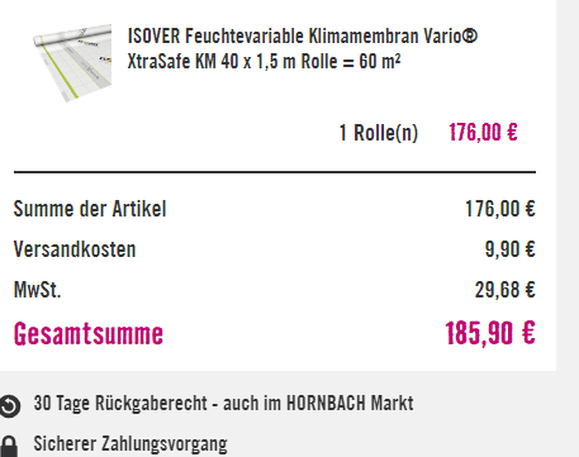

Zie net dat de Xtrasafe in NL alleen bij Amazon.nl te koop lijkt: €248,09 met € 14,95 bezorging 28 oktober - 1 november
  • In Duitsland bij Amazon.de : €228,88 (€3,81 / Quadratmeter) € 15,95 bezorging 27 oktober - 2 november maar Amazon.de werkt met baumarktdiscount samen en dus:
  • In Duitsland bij baumarktdiscount: 209,00 € entspricht 3,48 € pro 1 QM inkl. MwSt., zzgl. Versand (zie andere pagina: Niederlande 15,95 €)
In Belgie verder in diverse winkels/webshops te koop maar vaak een stuk duurder dan dit, ca 305 tot 325 euro of hoger.
PS: Allen voor een rol van 1,5x40 meter, dus 60 m2.
  • EllenB
  • Registratie: Oktober 2023
  • Laatst online: 14-12-2023
route99 schreef op vrijdag 20 oktober 2023 @ 12:54:
Ook verkrijgbaar bij de Hornbach in Duitsland. €176,00 verzendkosten €9,90
https://www.hornbach.de/p...1-5-m-rolle-60-m/8842771/

Franciesco
Kuusj schreef op vrijdag 20 oktober 2023 @ 11:55:
Zoals ik de Unilin platen ken en op jouw afbeelding zie is het alleen een dakbeschotplaat. Dus ik verwacht dat je hier vanuit binnen ook tegen aan kijkt. Misschien is er ergens een dakdoorvoer waar je het beter kunt zien? B.v. bij een dakraam, de afvoerbuis van de CV ketel of bij een afvoer van de mechanische ventilatie? En anders toch een keer bij geschikte weersomstandigheden het dak op?
Sowieso goed om ook eens te kijken of er folies aangebracht zijn.
Ook hier: probeer eens een andere klimaatfolie zoals de ProClima Intello Plus of de Isover XtraSafe. Dat zal de simulatie verbeteren (nu is het kiele kiele in mijn optiek).

  • route99
route99
EllenB schreef op vrijdag 20 oktober 2023 @ 14:09:
[...]Ook verkrijgbaar bij de Hornbach in Duitsland. €176,00 verzendkosten €9,90
Kleine opmerking: Goedgevonden, maar door MwSt duurder ..... maar nog wel goedkoper dan andere winkels.

  • Kuusj
  • Laatst online: 28-11 19:45
Kuusj
Ofwel varken in 't Limburgs
Franciesco schreef op vrijdag 20 oktober 2023 @ 14:19:
Dankjewel voor het advies. Ik heb eigenlijk nergens waar een dakdoorvoer zit, aan de ene kant van het huis het rookkanaal waar tevens de mechanische ventilatie doorheen loopt, en de andere kant (zichtbaar op de foto) zit de afvoer en aanvoer van de CV ingemetseld. Ik kan wel eens proberen de flexbuis van de PV-installatie iets naar onder te trekken, weet niet of die tot het dakbeschot loopt of erdoorheen namelijk. Heb ook geen dakraam daar. Maar anders moet ik eens ergens een lange ladder lenen en gewoon het dak op :)
Stel er zit folie, wat zou dit dan betekenen voor mijn isolatieplan?
Ik had inderdaad al die XtraSafe erin verwerkt nadat ik je post zag en dan is er inderdaad helemaal geen sprake meer van condenswater :) Alleen TZT eens kijken waar ik dat het goedkoopste kan kopen.

  • Franciesco
Franciesco
Kuusj schreef op vrijdag 20 oktober 2023 @ 14:41:
Zo lang je voor een klimaatfolie met breed bereik gaat waarschijnlijk niet veel. Maar het zal uiteraard wel een beter/betrouwbaarder beeld geven als je de simulatie van Ubakus bijwerkt met eventuele folies die je vindt. En of de bedachte opbouw dan inderdaad (nog steeds) een goede optie lijkt en wat je kunt verwachten. Vandaar dat we in dit topic graag uitgebreide info zien over de staat van het dak en de opbouw. We moeten het hier (op afstand) immers toch doen met de info die gegeven wordt en proberen op basis daarvan in combinatie met onze kennis en ervaring input te geven.

@j4y als ik het goed begrepen heb loopt er bij jou een balk parallel aan de muur. En tussen die muur en de balk zit een kier die je wilt afdichten.
Stel die kier is 12mm breed. Dan kun je tegen de balk b.v de onderstaande compriband plakken. Deze is 3mm dik, maar zal na het plakken langzaam opzwellen tot maximaal 15mm en daarmee de kier van 12mm afdichten.

Ook maar eens mijn situatie in Ubakus gegooid en met de meeste standaard klimaatfolies houd ik vocht aan de binnenkant. De Isover Vario Xtrasafe lijkt het wel goed te doen.
Afbeeldingslocatie: https://tweakers.net/i/NpD2XI0R-RYS7B_emMM_wR01O5E=/800x/filters:strip_exif()/f/image/nvlh5tBdGvpaToQYzlYesYJz.png?f=fotoalbum_large
Krijg het nog niet helemaal voor me kaar om het identiek te krijgen aan mijn situatie dus nog even puzzelen.
Zag dat de Miofoil active er niet inzat en kom er niet helemaal uit hoe ik die zou moeten invoeren/simuleren qua welke SD waarde ik dan moet gebruiken.

Ik ben ook voor Xtrasafe van Isover gegaan. Had toch de beste resultaten. Vandaag een rol opgehaald via Marktplaats. Meneer heeft er nog 1 te koop. Mocht je interesse hebben. 185 euro vraagt hij.
  • Samoht93
  • Laatst online: 20:39
Bedankt voor de tip, opzich aan 1 rol voldoende maar haal deze zelf even op bij de Hornbach in Duitsland (net zo ver), kan ik meteen tape enzo meenemen. Andere bouwmateriaal is daar ook wel een stukje goedkoper dus in 1 keer een slag slaan >:)

Beste experts,
Ook ik wil graag de zolder van ons recent aangekochte jaren 30 huis isoleren. We doen zelf wat we kunnen om de hoge verbouwingskosten toch zo laag mogelijk te houden. Echter, ik zie tussen de bomen (internet, webshops, youtube etc) het bos niet meer. Ik zoek iemand die advies heeft voor mijn situatie:
Ik heb een zolder in onze jaren 30 woning die niet geisoleerd is: het dak bestaat uit pannen, panlatten en dakbeschot in de vorm van planken. Geen enkele folie oid. De gordingen hebben minimaal 15cm ruimte voor isolatiemateriaal (verschilt een beetje afhankelijk van de balken)
DOEL: zo goed mogelijk isoleren (Rc waarde >=5) en afwerken met gipsplaat of agnesplaten.
HOE: Ik kom zelf uit op twee mogelijke manieren:
A. Met 140 of 150 mm PIR, direct tegen het dakbeschot, met wigjes klemmen en vervolgens rondom met PUR en Aluminium tape luchtdicht maken. en met gipsplaten afwerken op raggelwerk hart 30cm
B. Dampopen folie plaatsen tegen het dakbeschot om het winddicht te maken, daarna 150 of 160mm glaswoldeken in banen tussen de gordingen drukken, dan dampdichte folie en luchtdicht afplakken inc. nietjes enzo en dan raggelwerk op de gordingen en afwerken met gips of agnesplaten.
Vragen aan jullie:
1) Optie B. lijkt mij het meest ecologisch en ook nog goedkoper. Bovendien kan ik met glaswol gemakkelijker in de gekke hoekjes isoleren. Heb ik dat goed?
2) Is er een beter alternatief voor mijn dak dat ik heb gemist?
2) Ik word helemaal gek van de verschillende folies: welke merk(en) en type dampopen folie en dampdichte folie zouden jullie mij adviseren voor mijn dak?
Veel dank voor jullie inzichten en advies.

  • ArcticWolf
CryptoWolf007 schreef op zondag 22 oktober 2023 @ 00:32:
Beste experts,
Vragen aan jullie:
Ik zou met jou daktype niet met PIR gaan werken.. wat een drama wordt dat }:O
Heb zelf 15cm Naturoll 032 in m'n dak gemonteerd: https://www.isolatiemater...00x580x150mm-rd465-157-m2
En afgewerkt met Knauf stucplaten.
Je kan in principe op 2 manieren isoleren:
Methode 1 zoals je hebt beschreven met een dampopen aan de koude zijde en dampdichte folie aan de warme zijde.
Of methode 2 (zoals ik het heb gedaan), de glaswol rechtstreeks tegen het dakbeschot en gaten dicht gemaakt met hout of met PUR. En daarna dampremmende folie (Miofol 125S) aan de binnenzijde.
Heb nog met de fabrikant gebeld destijds, maar voor de meeste daken is Miofol 125S prima (bij bitume daken zou ik het niet doen). Miofol 125AV (dampdicht) wordt eigenlijk alleen maar gebruikt in badkamers of zeer vochtige ruimtes.
Mocht je ook dampopen folie willen toepassen aan de koude zijde dan moet je Miofol 125G gebruiken.
  • Franciesco
Franciesco
@CryptoWolf007 ik sluit me aan bij wat @ArcticWolf zei.
Dus glaswol of ander dampopen materiaal (houtvezel, vlas) i.c.m. een dampremmende (niet dampdichte) folie. Een klimaatfolie kan ook.
Zet het e.e.a. in Ubakus om een simulatie te maken. Dat geeft inzicht en vast ook meer vertrouwen dat de gekozen opbouw een goede optie is.
Als het huidige dakbeschot twijfelachtig water en luchtdicht is, dan zeker alles goed nalopen: smalle kieren afdichten met kit en tape. Bij veel kieren is een extra dampopen folie tegen het dakbeschot plaatsen een optie. Al blijft het beter om zo’n folie aan de buitenkant te plaatsen. Helaas erg bewerkelijk omdat dan de pannen etc er af moeten.
Isoleer daarnaast zo dik mogelijk want je doet het maar één keer. Dus als de ruimte geen issue is, de balken iets opdikken of afstandsschroeven gebruiken zodat je op een Rc van 6 of hoger kan uitkomen.

@Franciesco en @ArcticWolf : Allereerst dank voor jullie snelle reactie!
Ik ga voor Glaswol en niet voor PIR. Opdikken is een optie dus ik ga kijken of ik niet richting de 180mm moet gaan, zoals de Knauf Naturoll 032 180mm. Deze heeft Rd waarde van 5,6. Ook super dank voor de naam van de folie!
We zijn het huis nog aan het verbouwen dus we hebben er nog nooit gewoond. Er zaten verschillende lagen (meuk) direct op het dakbeschot geplakt zoals hardboard, triplex en 3cm dikke piepschuimplaten. Mijn indruk is dat het met de kieren wel meevalt en het was droog, dus dat ik dan voldoende kan hebben aan tape en kit om naden te dichten.
Welke tape en kit zouden jullie hiervoor adviseren? Het moet sterk en blijvend flexibele kit zijn, neem ik aan en tape die goed op hout hecht?

Franciesco schreef op zaterdag 21 oktober 2023 @ 15:25:
Thanks! Klopt! Je plakt het dus aan de onderkant van de balk in de kier. Maar dan is niet de hele balk 'bedekt' aan de 'koude' kant (alleen de onderkant ter breedte van de band). Dat is niet erg ivm condens ofzo?

j4y schreef op zondag 22 oktober 2023 @ 15:18:
Inderdaad.
Als de kier breed genoeg is kun je proberen deze zo goed mogelijk te vullen met losjes aangedrukt glaswol. En dan afsluiten met de compriband.
Afgaande op je tekening beland de balk uiteindelijk achter de muur- en dakisolatie, dus als helemaal opvullen met glaswol niet lukt lijkt me dat geen probleem. Afsluiten met die compriband lijkt mij sowieso goed om te doen. Bij de Hornbach hebben ze dit spul trouwens ook (Soudaband). Is volgens de specificaties dampopen wat mijn inziens goed bij de rest past.

CryptoWolf007 schreef op zondag 22 oktober 2023 @ 13:29:
Heb zelf geen kit gebruikt, alleen de gaten en plekjes dicht geplakt met dun multiplex plaatjes, houtlijm en een tacker. Je kan ook PU compressieband gebruiken voor langsnaden.
Volgens mij kan je iedere kit gebruiken die niet waterdoorlatend is zoals siliconenkit. Tape zou ik niet zo snel gebruiken, kwam er zelf achter dat de MG VAST-R folie tape (voor folie naden afplakken) niet goed op hout blijft zitten.

Ik heb dit zo goed mogelijk in Ubakus geprobeerd te zetten om te kijken of ik hier nog wat meer isolatie tegan aan kan zetten. Echter vraag ik mij af hoe damp open/dicht de huidige combinatie nu eigenlijk is.
Afbeeldingslocatie: https://tweakers.net/i/hMcW7yUrjpKa_5TkzieSrBTzAzU=/800x/filters:strip_icc():strip_exif()/f/image/2c3KeLSwsOcH2tV2pRBw168E.jpg?f=fotoalbum_large
Ik had begrepen via dit topic dat je eigenlijk niet de "normale" 3mm spaanplaat moet gebruiken in Ubakus omdat de binnenlaag dampdicht zou moeten zijn. Maar wat moet ik dan wel gebruiken?

@Franciesco interresant, qua maten lijkt dat wel aardig te kloppen met wat ik heb. Ik zal eens kijken of er nog een oudere versie beschikbaar is. Bedankt voor de link in ieder geval!
Net nog even de dikte nagemeten (haaks dit keer) en inderdaad, totaal (inkl spaanplaat) is 100mm. Dat komt overeen met de Unidek HD 2.5 LG. Zal dadlijk Kingspan even bellen om te zien of ze ook een ATG hebben van 1995 ivm eventuele wijzigingen in de dampdichtheid can de cachering.
[ Voor 43% gewijzigd door MzKzM73 op 23-10-2023 09:18 ]

MzKzM73 schreef op zondag 22 oktober 2023 @ 21:26:
Hier onbekende zelfdragende dakelementen van ca. 1 meter breed onder de betonpannen (bouwjaar 1995).
De panelen bestaan uit 3mm spaanplaat (groen-watervast verlijmd?) - 10cm EPS (wit) - 3mm spaanplaat met witte afwerklaag (melamine?) aan de binnenkant en de bekende kunststof koppelstrips om het van binnen af te werken.
Verder heb ik gezien dat de langskanten (waarmee ze tegen alkaar aan liggen zeg maar) een houten profiel hebben. Het lijkt op een oude versie van kingspan unidek maar ik kan er verder helaas geen gegevens van vinden. (niet op het dak zelf en niet gespecificeerd in de bouwtekeningen.
Bij twijfel altijd behandelen alsof het dampdicht is, dan gaat het nooit verkeerd.

@Franciesco Telefonisch gaf de medewerker aan dat het inderdaad dampopen moet zijn. Nu heb ik via webarchives wel het KOMO-attest nummer gevonden en na wat speurwerk ben ik bij deze uitgekomen: https://docplayer.nl/2245...t-productcertificaat.html
Hier worden juist lagere dampdufussie waardes gegeven van minimaal 10 m en maximaal 0.05 m. Ik ga er even vanuit dat de eerste de binnenzijde betreft en de laatste de buitenzijde maar dat hoop ik nog via de email bevestigd te krijgen. Ze raade via de telefoon wel al het renofast systeem aan ter na-isolatie aan de binnen kant.
Antwoord binnen via de email:
"Hartelijk dank voor uw bericht.
Unidek dakelementen zijn altijd damp-open.
Wanneer u aan de binnenzijde het Unidek Reno Fast element (t.b.v. na-isolatie binnenzijde) toepast, dan zijn er geen extra voorzieningen noodzakelijk."
Jammer dat ze niet zijn ingegaan op de µd waardes van de bestaande panelen maar ze bevestigen in ieder geval wel dat de unidek damp-open is.
[ Voor 25% gewijzigd door MzKzM73 op 23-10-2023 12:48 ]

@MzKzM73 dank voor de terugkoppeling. En inderdaad: opnieuw geven ze aan dat het dampopen zou moeten zijn. Een dampweerstand van >10m (rekbaar door het > teken) van de Unidek platen zou op zich een mooie waarde zijn. Hopelijk geldt dat ook voor jouw en mijn dakplaten (zou ik veel liever hebben dan de 190m die in het eerder gelinkte document te vinden was).

  • Herrfunkel
  • Registratie: Mei 2021
  • Laatst online: 25-11 13:43
Vraagje over houtvezelisolatie.
Ik heb op mijn zolderverdieping steicoflex toegepast. 140mm, tussen de balken. Daarna afgewerkt met gips.
Nu heb ik vertrouwd op mijn leverancier, die schreef dat er geen folie nodig was. Zie de quote hier onder. Daar heb ik nu wat spijt van, omdat het naderhand toepassen van folie een rotklus is en ik toch twijfel over de noodzaak. Anderzijds is het misschien toch niet nodig, vanwege het grote vermogen van houtvezel om vocht op te nemen zonder verlies van isolatiewaarde. In de zomer kan het dan weer goed komen.
Ik gebruik de zolder zeer minimaal, als logeerkamer en opslag. Er zit wel een badkamer op de 1e etage, waar een stucplaten plafond in zit, gestuct en daarna met waterdichte verf behandeld. Daar komt mogelijk nog wel veel vocht uit, dunno.
Zolang het boven de 8 graden is buiten, is er nog geen sprake van een damppunt in mijn constructie (volgens ubakus, condenswater 0 kg/m2).
Afbeeldingslocatie: https://tweakers.net/i/Ff8LNFSvxbpMQ334RAKnl2Eyrzo=/800x/filters:strip_icc():strip_exif()/f/image/Gt6OUNfIfchP0ML2Ebvtb1wR.jpg?f=fotoalbum_large
Wordt het kouder dan 8 graden buiten, dan treedt er condensatie op. Dat kan even duren voordat het verdwijnt uit mn constructie. Wat lijkt jullie goed om te doen? De boel open breken qua gips en folie toepassen (steicoMultiRenova) of zo laten en vertrouwen op de vocht-buffer-capaciteit van de isolatie?Afbeeldingslocatie: https://tweakers.net/i/aw6tm6j2ebd5YifWNh48qyfKsaA=/800x/filters:strip_icc():strip_exif()/f/image/zV033rwdWnDPkE0ku7Tg2hiC.jpg?f=fotoalbum_large
De leverancier schreef:
Handige tip: Bent u van plan om te isoleren met Steico Flex 036 houtvezelplaten in ruimtes waar de luchtvochtigheid relatief stabiel is. Dan is het aanschaffen van een dampremmende folie niet nodig.
Wat denken jullie; moet ik mn gips verwijderen, folie aanbrengen en opnieuw dichtmaken, of volstaat het zoals het nu is?

  • Seafarer
  • Laatst online: 22:54
Seafarer
XXX
Herrfunkel schreef op maandag 23 oktober 2023 @ 14:56:
Wordt het kouder dan 8 graden buiten, dan treedt er condensatie op. Dat kan even duren voordat het verdwijnt uit mn constructie. Wat lijkt jullie goed om te doen? De boel open breken qua gips en folie toepassen (steicoMultiRenova) of zo laten en vertrouwen op de vocht-buffer-capaciteit van de isolatie?[Afbeelding]
Waar zijn je tengels gebleven? En je lucht laag onder de pannen?
Voordat je rigoreus gaat doen, eerst even de tekening corrigeren in Ubakus. Vergelijk het even met voorgaande tekeningen.
Edit: Afbeeldingslocatie: https://tweakers.net/i/-1Kts7fU5yp_eYaUfUBR-zxnoaQ=/full-fit-in/4000x4000/filters:no_upscale():fill(white):strip_exif()/f/image/VcR8WaSCTKfZOFRt6YVQN3A5.png?f=user_large
