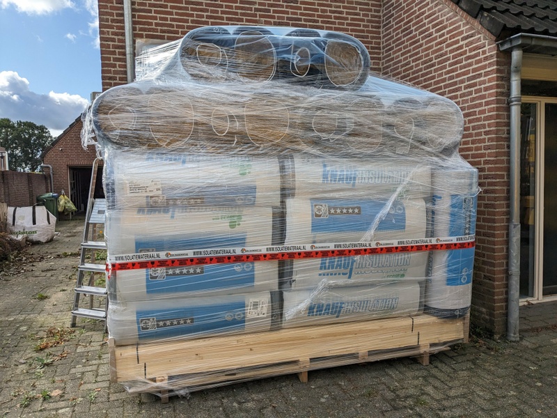

Dankzij jullie advies heb ik het aangedurfd (een deel van) het dak te isoleren. Hierbij wil ik deze klus met trots aan jullie showcasen.
In ons huis loopt het hellende dak door van de zolder tot aan halverwege de slaapkamer. Daardoor is het een behoorlijk oppervlak om te isoleren.
Ik heb gebruik gemaakt van:
  • Knauf Naturoll 032, dikte 200
  • Miofol Active (=klimaatfolie)
  • de nodige rollen butyltape en spinvliestape voor winddichte / dampdichte afwerking
  • Vuren latten van 48x21
  • FlexPUR voor de kieren in het dak en aansluitingen op de muur
Het meerendeel ging prima alleen. Ik heb hulp gehad van Pa bij het glaswol proppen en het folie op de juiste plek krijgen/houden. Bij die taken heb je meer dan 2 handen nodig.
Het was een behoorlijke pallet die geleverd werd. Het pastte allemaal maar net in de garage. :)

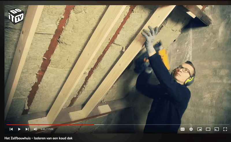

@ErikKo, nu snap ik hem. Je gaat nog een regelwerk op de folie schroeven (had je eerder al aangegeven, overheen gelezen denk ik).
Ik heb een dampopen dak, dus maak enkel gebruik van een dampremmende folie en hierop plaats ik direct de gipsplaten.
Heb de instructies van deze video opgevolgd: YouTube: Isoleren van schuin dak met glaswol en gipsplaten: stap-voor-stap gi...

venneke schreef op donderdag 12 oktober 2023 @ 14:47:

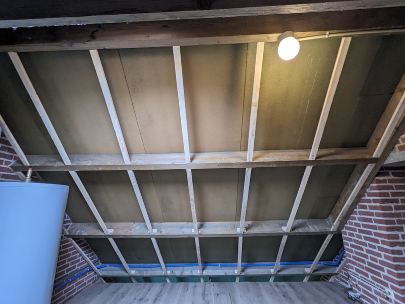

Na project Zolder (hier en hier) en project Woonkamer resteerde er nog altijd een klein stukje van ruim 2 vierkante meter in een andere kamer. Dat hebben we nu ook maar eens opgepakt:
Afbeeldingslocatie: https://tweakers.net/i/uloOmb2WjDTPeZqkLbhJIEI9uuo=/800x/filters:strip_icc():strip_exif()/f/image/xJyLU2JmeNW71ZgrYnR0UYUA.jpg?f=fotoalbum_large
Afbeeldingslocatie: https://tweakers.net/i/o8F9WcjNUSQr2cpFjZjk3Kd56P0=/800x/filters:strip_icc():strip_exif()/f/image/k6sPpT1vhJrXeDP3wbNUNWUB.jpg?f=fotoalbum_large
Afbeeldingslocatie: https://tweakers.net/i/rPD8NlWra054qc-Laa1xfGFrPIU=/800x/filters:strip_icc():strip_exif()/f/image/lhQmAxYLN2CeHVMjbTZyOW51.jpg?f=fotoalbum_large
Eindafwerking zit er inmiddels ook op, even geen foto van voorhanden. Wat verder niet op de foto staat is dat alle kieren die op foto 1 te zien zijn uiteraard netjes zijn gevuld vóórdat het glaswol er in ging.
En daarmee is het dakisolatieproject officieel afgerond! *O*
Verder blijk ik heel goed uitgerekend te hebben hoeveel glaswol ik nodig had, want na afronding van het project resteerde welgeteld nog een stukje van 70x58 cm. Verder is, op de onbruikbare afvalstukken na die gedurende het project zijn weggegooid, alles opgegaan :D

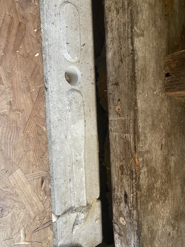

Hallo, ik ga mijn garage zolder isoleren om hier een kantoor van te maken. Ben er al uit hoe ik het ga doen door alle tips hier!
Alleen in ding waar ik nog vragen over heb. Ik kijk vanaf de zolder zo de spouw in. Nu is de vraag zal ik dit dicht maken en zo ja hoe? Gewoon stuk glaswol erin of ook nog met folies werken ?
Afbeeldingslocatie: https://tweakers.net/i/rbNQxa_QEcZdG2srOzDnV1Pd2a8=/x800/filters:strip_icc():strip_exif()/f/image/qYbdgI2kKBGUN8azAJPnX1Fo.jpg?f=fotoalbum_large

Retep91 schreef op zaterdag 14 oktober 2023 @ 17:25:
als ik het goed zie heb je last van houtworm ? zo ja pak dat eerst aan

Louwm schreef op zaterdag 14 oktober 2023 @ 19:49:
Klopt en boktor 😖 is vorige week iemand voor geweest.

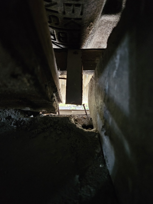

Hallo allemaal, Wij gaan ook onze zolder isoleren. Spaanplaat 20mm met pur laag 30mm. We zijn er inmiddels uit hoe we dit willen aanpakken. Alleen weten we niet goed hoe we de dakconstructie met de muur eerst dicht gaan maken. Ruimte tussen dak en muur is 6cm boven in is het opgevult met glaswol steen wol maar onderin zit een groot gat. Hebben jullie een idee

EllenB schreef op zondag 15 oktober 2023 @ 11:56:
[Afbeelding]?
In mijn ogen moet je iets met een plank doen.
Bij ons in de buurt kom je dit ook vaak tegen gewoon glaswol en pur helpen niet tegen vogels. En die bouwen gewoon een nest daar.
Ik heb het niet over een musje en een merel maar een maatje groter.
  • EllenB
  • Registratie: Oktober 2023
  • Laatst online: 14-12-2023
Er zat een plank overheen (binnenzijde) maar het tochte enorm, daarom eraf gehaald om te kijken. We willen een balk tegen de muur plaatsen zodat we de isolatie daar tussen kunnen plaatsen. We kunnen een dikkere balk (hogerop) plaatsen tot aan de panlatten en de gleuf van ongeveer 1 cm (tussen balk en dak) dicht purren met flexpur. Zou dat een oplossing kunnen zijn?
Er zitten hier wel veel kraaien te nestelen in en rondom het huis. Die wil ik graag buiten houden.

EllenB schreef op zondag 15 oktober 2023 @ 17:44:
Er zat een plank overheen (binnenzijde) maar het tochte enorm, daarom eraf gehaald om te kijken. We willen een balk tegen de muur plaatsen zodat we de isolatie daar tussen kunnen plaatsen. We kunnen een dikkere balk (hogerop) plaatsen tot aan de panlatten en de gleef van ongeveer 1 cm (tussen balk en dak) dicht purren met flexpur. Zou dat een oplossing kunnen zijn?
Het dak op en het daar netjes met passend hout afwerken. Dan van binnen netjes maken en isolatie ertussen.

@EllenB Ook nog een stukje inventarisatie:
Ben je er achter gekomen wat het nut was van deze grote spleet?
Is dat gedaan omdat er anders elders vocht niet weg zou kunnen? Of ... iets anders?
Als je het dicht maakt weet je dan zeker dat er geen problemen komen?

Nee. Het zijn standaard dakplaten. Beide zijden hebben deze spleet. Volgens mij zijn de platen eerlijk verdeeld over het dak en opgevuld. Ik kan snappen dat men rekening houd met uitzetten, maar geen 6cm. Het is een huurhuis geweest. Ben toch van mening dat die wat minder zijn afgewerkt.

Bizar hoor 2x6cm geen dak dichtmaken.
Woningbouwverenigingen zijn vaak wel precies, want als het een probleem gaat vormen kost het nog meer....
Ben zelf een koper, maar durf dat niet te ondersteunen.
Off-topic: ik vermoed eerder dat de aannemer er te kleine platen op heeft gelegd en dat dit blijkbaar niet opgevallen is.
[Afbeelding]?
waarschijnlijk is dit gedaan voor brand overslag en bevind deze spleet zich ook bij de buren , de tussen muur hoogte is ongeveer gelijk met de dakplaten binnenzijde (loopt dus niet door tot vlak onder de pannen )als je op de scheiding met de buren een pan op schuif zal je zien dat er hier terplekke een baan glaswol is toegepast van boven naar beneden op de scheiding zodat niet gelijk de brand via het dak kan overslaan , dat er beneden een gat zit komt dat hier de glaswol is verdwenen in de loop van jaren , vogels , ongedierte , of er uitgevallen ,
er moet hier op de scheiding wel glaswol of een ander brandwerend isolatiemateriaal blijven dus niet er uit trekken en vervangen door bijvoorbeeld pir

@Louwm Das een heel goed punt, brandpreventie, bij de grote brand in Arnhem was de overslag naar de buren recent een van de grote problemen, plus oa het compleet gesloten zonnepanelen systeem, er kwam geen water doorheen.

EllenB schreef op zondag 15 oktober 2023 @ 18:08:
Heel veel projectbouw wordt slordig gebouwd.
Ik ben vorige week het lage dak op geweest om een weggemoffelde bouwfout te corrigeren: dakplaten waren eerste meter afgepurd tegen de gevel en voor de rest een gapende spleet. Waarschijnlijk gewoon luiheid, een lege bus PUR, luchtijd etc.
Zou ik zeker doen. Misschien kun je er aan de buitenkant nog beter bij?
Ik onderschrijf je mening.

Louwm schreef op zondag 15 oktober 2023 @ 18:42:
Is daar bewijs van omdat op deze manier verplicht uit te voeren?

Bedankt. Dat vind ik een duidelijk verhaal. Hier kan ik wel wat mee. Wat kan ik doen om er voor te zorgen dat het er niet weer allemaal uit geplukt wordt?

Je zou of zolderbreed een stevig dampopen, wind- en regendichte folie kunnen aanbrengen dan weet je ook zeker dat het hele dak wat dat betreft OK is. Is dat niet nodig breng dan stroken van die folie daar aan, zorg wel voor en ruime overlap met het dak en de muren zodat het niet alsnog niet goed genoeg werkt.
Die folies zijn over het algemeen vrij dik.
Je hebt spaanplaat met 30 mm PUR, dan is het gebruikelijk om een dampopen isolatie op zolder aan te brengen afgewerkt met een klimaatfolie en gipsplaten.
Van weet je zeker dat er geen vocht in de constructie opgesloten wordt, er vanuit gaande dat er verder daar geen bijzonderheden zijn.
Als er een badkamer rechtstreeks onder het dak zit dan wordt vaak geadviseerd om alleen op die plek dampdichte folie te gebruiken.

Bedankt voor de info. Heel fijn geholpen.
Wij hebben dat advies ook gekregen glaswol, klimaatfolie lunchtspleet en dan gips.

Eindelijk kan ik ook gaan isoleren. Ik heb een dak uit 1975. Het dakbeschot beschikt over een laag van 2cm PIR aan de buitenzijde. Als er een folie onder de pannen zat, is die nu verdwenen.
In eerste instantie wilde ik de buitenzijde isoleren. De enige goed aangeschreven partij die hiervoor een offerte wilde maken vroeg hier echter zoveel voor dat dit plan helaas niet doorgaat. We zitten ook met een vreemde verspringing op de nok met de buren die niet meedoen, dus succes was niet gegarandeerd.
Nieuw plan dus. Isoleren aan de binnenzijde. We hebben 13cm ruimte tussen de spanten. Ik twijfel nog tussen PIR-platen en een materiaal dat ook geluid isoleert. Geluidsisolatie is fijn, maar hier in de wijk is het doodstil, dus het lijkt me niet belangrijk. De extra isolatiewaarde van PIR is dan wel zo fijn.
De dampopenheid van het dakbeschot is door de 2cm PIR-isolatie twijfelachtig. Dus laat ik het dakbeschot op verschillende plaatsen doorboren waarna er nieuwe spinvliesfolie overheen gaat. Aan de binnenzijde laat ik een luchtspouw van 1cm vrij. Door de gaten in het beschot, kan de spouw door de folie ademen naar buiten.
Afwerking wordt rachelen en gipsplaten. Geen dampscherm aan de binnenzijde.

-DarkShadow- schreef op dinsdag 17 oktober 2023 @ 20:12: Door de gaten in het beschot, kan de spouw door de folie ademen naar buiten.
https://www.google.com/search?q=dakbeschot+gaten+boren+vocht
Even snel gekeken, maar de 1e indruk is dat dit vaak geen duurzame oplossing lijkt om gaten te boren in het dakbeschot.
  • -DarkShadow-
route99 schreef op dinsdag 17 oktober 2023 @ 20:19:
...zegt de verkoper van klimaatfolie. Ik zie het op meer blogjes, maar die lijken dit overgeschreven te hebben van Isover.
Deze partij geeft een ander beeld: https://www.toolkitduurza...structie-bij-pannendaken/
De pannen en klimaatfolie liggen er nog overheen, dus het zal niet naar binnen regenen. Tevens is er amper temperatuurverschil, omdat het aan de koude zijde is, dus condens ontstaat er ook niet. Het lijkt me wel belangrijk om voldoende gaten te boren om een eventueel temperatuurverschil te voorkomen.
Voor de zekerheid afsluiten met een metalen gaas is wellicht een goed idee. Mocht er over 20 jaar een gat in de klimaatfolie zitten, wil je de muizen uit de spouw houden.

-DarkShadow- schreef op dinsdag 17 oktober 2023 @ 20:34:

ArcticWolf schreef op dinsdag 17 oktober 2023 @ 21:11:
*verkeerd gelezen*
Je hebt al klimaat folie onder de pannen zitten.
Waarom had je 200 ventilatiegaten?

-DarkShadow- schreef op dinsdag 17 oktober 2023 @ 21:13:
Was blijkbaar normaal destijds (1968), het idee was dat het dak moest ventileren. Tegenwoordig al lang weer achterhaald :+ heb ze allemaal dicht geplakt en getakt.
De CV leidingen liepen ook via de zolder tegen het binnenblad aan naar beneden... en precies op die plek was er gewoon niks, je kon daar zo naar buiten kijken. Ze keken vroeger niet zo nauw :+
Ben ook van 1600m3 gas verbruik naar 800m3 gegaan in 2 jaar tijd... O-)

ArcticWolf schreef op dinsdag 17 oktober 2023 @ 21:15:
[...]Was blijkbaar normaal destijds (1968), het idee was dat het dak moest ventileren. Tegenwoordig al lang weer achterhaald :+ heb ze allemaal dicht geplakt en getakt.
Mee eens. Met een gat icm dampopen folie mag het vocht er dan wel uitkunnen, maar het kan er ook in en in de constructie komen met mogelijke consequenties.
Ik zie zonder onderbouwing geen reden waarom er meer uit dan in zou gaan.
Er is zo wie zo hier een disclaimer die imho opgeld doet: Op afstand, hier ook weer is het voor veel mensen onmogelijk om exacte inschattingen te doen bij het informeren **** van een vragensteller. We gaan uit van geaccepteerde gedragingen van isolatiematerialen in de door de vragensteller beschreven omgeving, die wij niet kennen. We en dat doen de meesten, vragen er wel op door of de vragensteller wel een correcte voorstelling geeft van de situatie. Dat lijkt vaak goed te gaan, maar om eerlijk te zijn, het is niet waterdicht... (wel passend bij de laatste vraag...)
****Juist... ik noem daarom het informeren. Daarmee kan een vragensteller zijn eigen situatie mee in kaart brengen en hopelijk met die informatie tot een voor hem/haar tot een optimaal plan komen die fit bij het gewenste doel en bij het beschikbare budget.

  • ArcticWolf
route99 schreef op dinsdag 17 oktober 2023 @ 22:11:
Sowieso kwam ik maar 2 lichte lekkages tegen in m'n dak tijdens het isoleren. En vaak zijn dat lekkages wanneer de wind precies vanuit richting X komt in combinatie met een bak regen, dus een keer de pannen recht leggen en het is weer opgelost.
Zoveel vocht komt er niet onder die pannen (behalve dauw misschien).
