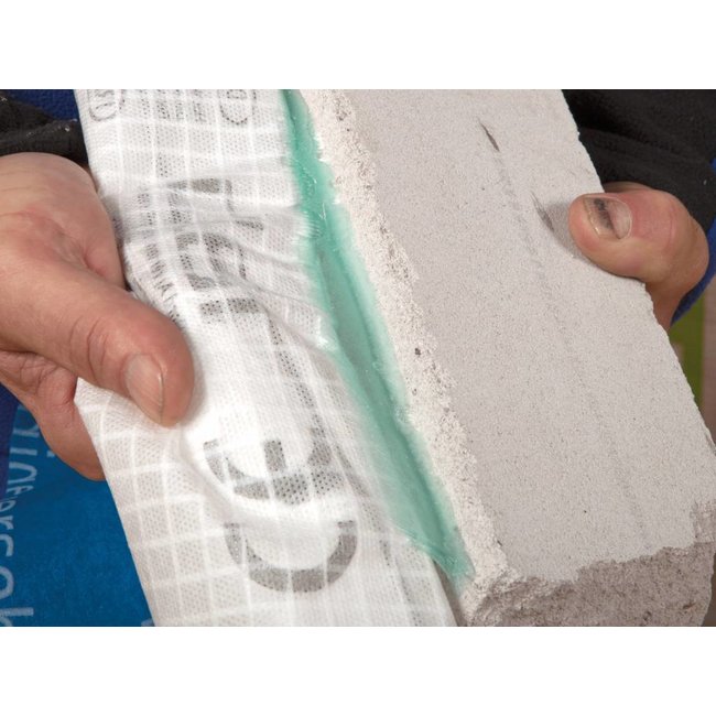

@NightCruiser als het voor de afwerking te krap wordt om het af te tapen kun je inderdaad dubbelzijdige tape gebruiken. Een alternatief is lijmen met iets als onderstaande.
https://www.isolatiemater...1mGQWFEAQYASABEgJ_a_D_BwE
@NightCruiser zoiets kan je ook gebruiken:
Pro Clima Orcon Multibond, een koude kit op rol.
Bedankt! Ik had toevallig 2 tubes lijmkit meebesteld, die kan ik mooi hiervoor inzetten.fenrir schreef op vrijdag 22 september 2023 @ 23:13:

Of met een kit zoals de Zwaluw Foliefix. Plakt als de ziekte op bijvoorbeeld PE folie, op zowel de folie als op steen, hout etc. Als je de folie los wil trekken, scheurt deze gewoon naast de kit af.NightCruiser schreef op vrijdag 22 september 2023 @ 14:46:
Ik heb nu een rol klimaat folie (45m2, hopelijk is dat genoeg) en de bijbehorende tape. Alleen, hoe doen jullie dat met aftapen aan de onderkant? (bij de donkere balk). Je hebt daar eigenlijk geen ruimte, want ik wil niet op de donkere balk tapen, die moet als het even kan zichtbaar blijven. Of gebruik je daarvoor speciale dubbelzijdige tape? Zie de foto in de quote.
https://kitshop.nl/produc...dny_qMrUHcPhoCN-EQAvD_BwE

Ik wil de naden van de aansluiten van de folie aan de muur afwerken, zodat ie luchtdicht is. Ik gebruik isover klimaatfolie, is er nog een goedkoper alternatief voor handen ipv die kokers van isover? Die zijn namelijk vrij prijzig..
De folie kun je luchtdicht bevestigen op de muur met butyltape. Dat plakt op hout, steen, etc.
