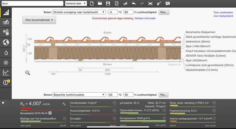

Ben nieuw hier dus sorry als ik dezelfde vragen opnieuw stel. Ik hoop dat jullie me met wat advies kunnen helpen. Ik wil mijn dak gaan isoleren om het comfort te verhogen . Ons huis komt uit 1953 en heeft keramische dakpannen met daaronder houten planken. Tussen de gordingen wil ik glaswol plaatsen met daarvoor een folie en afwerking.
Ik zit nu te denken aan isover comfortpaneel of knauf 032. De dikte van de isolatie wordt 14cm ivm de gordingen zichtbaar willen houden en de slaapkamers niet te klein te laten worden. De folie zal zoiets als isover vario km duplex zijn en als afwerking ga ik denk ik voor gipsvezelplaten. Dit kan ook nog gipsplaten worden maar ivm beschadigen denk ik dat gipsvezelplaat beter is. Nu heb ik de volgende vragen waar ik hoop jullie me mee kunnen helpen.
- Wat denken jullie van deze oplossing?
- Het kleine stukje dakbeschot planken wat ik nu heb gezien lijkt redelijk luchtdicht. Is het slim om hier nog een laag triplex aan de binnenkant op te schroeven en luchtdicht aftappen? Heb dit bij ubakus geprobeerd en die geeft aan dat de houtvochtgehalte te hoog wordt.
- Wat ben ik nog vergeten of hebben jullie nog tips?

@Arjan1908 Triplex (of multiplex) zou ik niet tegen het dakbeschot monteren aangezien beide dampremmend zijn. Het liefst houd je de koude kant zo dampopen mogelijk.
"Redelijk" luchtdicht klinkt in mijn oren als "voor verbetering vatbaar". Dus ik zou dat proberen te verbeteren aangezien het anders de isolerende werking van de glaswol zal verslechteren. Het liefst vanaf buiten om ook de waterkering te verbeteren, en anders met een dampopenfolie aan de binnenkant tegen het dakbeschot aan. Als het niet al te veel kieren zijn en ze zijn redelijk smal, dan kun je ook overwegen deze kieren te kitten en vervolgens af te tapen. Controleer ook zeker de overgangen van het dak naar de gevels, dakdoorvoeren, dakramen etc. Zeker bij een oud huis kan daar vaak ook behoorlijk wat winst gemaakt worden. De kieren van meerdere centimeters tussen muurplaat en dak die ik had staan mij nog helder voor de geest...
Je hebt momenteel geen folies of andere lagen in het dak zitten die de dampweerstand (significant) beinvloeden?
Sowieso is het altijd goed om de dakopbouw die je in Ubakus gemaakt hebt ook even hier te plaatsen.
Nog een tip: check voordat je het isolatiemateriaal en de folie(s) besteld de montageinstructies van de betreffende materialen.

Dakbeschot heeft geen folies of isolatie onder de pannen?
Triplex zou ik niet doen, dampdichte laag doe je altijd aan de warme zijde (binnenkant huis dus).
Verder is je idee aardig in de goede richting. 032 of 035 wol tussen de balken, afwerken met dampremmende folie en daarover je regelwerk met gips.

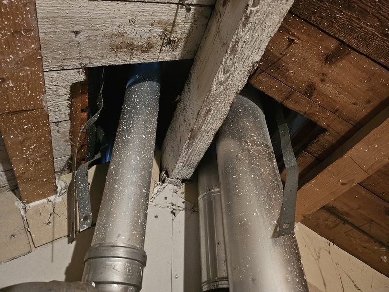

Ik wil ook mijn zolder gaan isoleren. Er is nu helemaal geen isolatie, dus pannen en dan dakbeschot. Wil PIR platen met alu direct verlijmen op het dakbeschot, volgens ubakus zou dit geen problemen moeten opleveren.
Ik vraag me echter wel af hoe ik de CV afvoer moet gaan doen, zou dit gewoon een kwestie van volpurren zijn?
Afbeeldingslocatie: https://tweakers.net/i/m05mkay_rABjMfFR_vljtiFGKas=/800x/filters:strip_icc():strip_exif()/f/image/0cXutg3XkulDk0OBo3tir5NO.jpg?f=fotoalbum_large

Bedankt voor de reacties! Het is een ouder huis dus ik verwacht wel kieren en gaten :) Uit de montage handleiding had ik begrepen om het dakbeschot zo luchtdicht te hebben ivm verminderde isolatie.
Nee geen folies of isolatie onder de pannen. Die gaan nog wel vervangen worden maar dat zal nog enkele jaren duren.

Kalua schreef op maandag 21 augustus 2023 @ 14:24:
Ik heb dit soort lastige hoekjes met ALU steenwol gedaan
Kun jr makkelijker een passend er in proppen.
Daarna de ALU weer op de PIR aan laten sluiten met alu tape.

pentaw1nz schreef op maandag 21 augustus 2023 @ 23:04:
Thanks, dat is een goede tip! Totaal niet aan gedacht, maar daar kan ik het inderdaad wel mooi dicht mee maken.

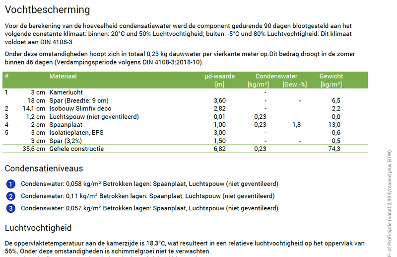

Ons huis uit 1981 is voorzien van dakisolatie, eps/piepschuim dakplaten met zwart papierachtige laag erop. En daarop de panlatten met dakpannen.
Aan de binnenzijde is nadien het huis nageisoleerd met slimfix deco, rc4.0.
Tussen de dakplaten en de slimfix deco zit een kleine spouw van 15 mm, doordat de dakplaten aan de onderzijde een latje hebben zitten.
Nu twijfel ik of deze manier van isoleren goed gedaan is, na gebruik van ubakus, waar het resultaat uit komt:
Vochtbescherming
Voor de berekening van de hoeveelheid condensatiewater werd de component gedurende 90 dagen blootgesteld aan het
volgende constante klimaat: binnen: 20°C und 50% Luchtvochtigheid; buiten: -5°C und 80% Luchtvochtigheid. Dit klimaat
voldoet aan DIN 4108-3.
Onder deze omstandigheden hoopt zich in totaal 0,23 kg dauwwater per vierkante meter op.Dit bedrag droogt in de zomer
binnen 46 dagen (Verdampingsperiode volgens DIN 4108-3:2018-10).
Vraag aan mijn kant: maak ik me onnodig zorgen? Zo ja: dikke prima. Zo nee: hoe kan ik dit oplossen? Dank alvast!

Frans88 schreef op donderdag 24 augustus 2023 @ 11:37:Ons huis uit 1981 is voorzien van dakisolatie, eps/piepschuim dakplaten met zwart papierachtige laag erop. En daarop de panlatten met dakpannen....................
Nu twijfel ik of deze manier van isoleren goed gedaan is, na gebruik van ubakus, waar het resultaat uit komt: Vochtbescherming.............
Zouden we een print screen plaatje hier van mogen zien?

@route99 uiteraard!
hieronder de printscreen:
Afbeeldingslocatie: https://tweakers.net/i/YWNgn1u-OS2wcdZxYSOoSSVc1Yg=/800x/filters:strip_exif()/f/image/vZGqsi1cAZ38NQcS5kEVh45V.png?f=fotoalbum_large

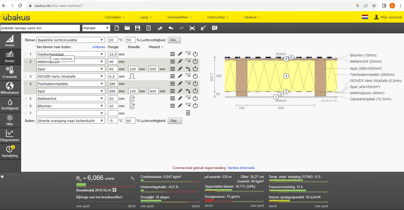

@Frans88 Tnx , heb je ook het hele invulformulier met alle getallen eronder nog als print screen? Das eigenlijk wat 90++% vd Tweakers hier neerzet. Sorry dat ik mogelijk voor jou niet duidelijk genoeg was geweest. Je kunt niet alles weten.
Voorbeeld:
Afbeeldingslocatie: https://tweakers.net/i/9S93_3YUM84VA2f4YuZr-w2SW0o=/800x/filters:strip_exif()/f/image/pzJDiHxO9APNRtyWOwUCoPKo.png?f=fotoalbum_large

Frans88 schreef op donderdag 24 augustus 2023 @ 12:59:
2. afbeelding bij dakraam, kan je mooi de opbouw zien:[Afbeelding]
Zit er een dikke verf laag op dat spaan plaat?
Als je dit nog moet aftimmeren dan zou ik planken met schroeven vast zetten zodat het demontabel is, kun je de planken wegnemen en even ruiken of vocht zich toch opbouwt.
Want als ik echt verf zie dan blijft er meer vocht hangen dan Ubakus je voorrekend.
Edit: Of ik zie het verkeerd.

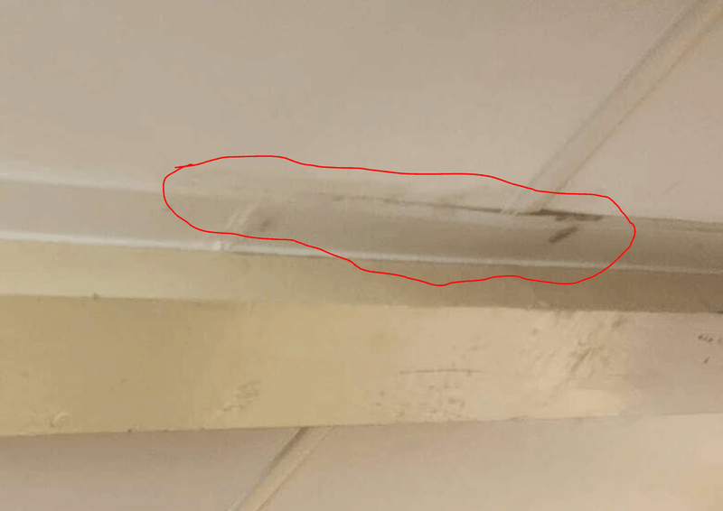

@Frans88 Wat is dat binnen die rode lijn? Toeval dat het zo lijkt op de foto of waterschade?
Die haakse "lat" daar op de horizontale balk sluit overigens wel vreemd aan op die "deco-strip"? Dat lijkt te kieren?
Afbeeldingslocatie: https://tweakers.net/i/cJas3qqv4os3PiS6kLmn2BKTY3I=/800x/filters:strip_exif()/f/image/7HN65KaDOwvfnm3OXBu0vtZ1.png?f=fotoalbum_large

@route99 excuses. hieronder de gevraagde printscreen.
Afbeeldingslocatie: https://tweakers.net/i/c5YG6L3c7IeyfzD_Anj_R6qjOzs=/800x/filters:strip_exif()/f/image/DaUlwxqWEBOKVEq4zzolhFaY.png?f=fotoalbum_large
en antwoord op jouw vraag:
het is geen waterschade, het is zweetschade (zweethanden die zwart waren met het bevestigen, en dan ziet het er zo uit, haha)
klopt, het kiert daar heel iets. lukt niet helemaal om het overal 100% kiervrij te krijgen.

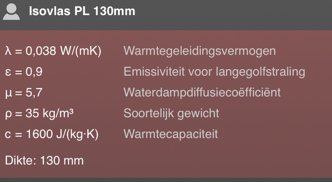

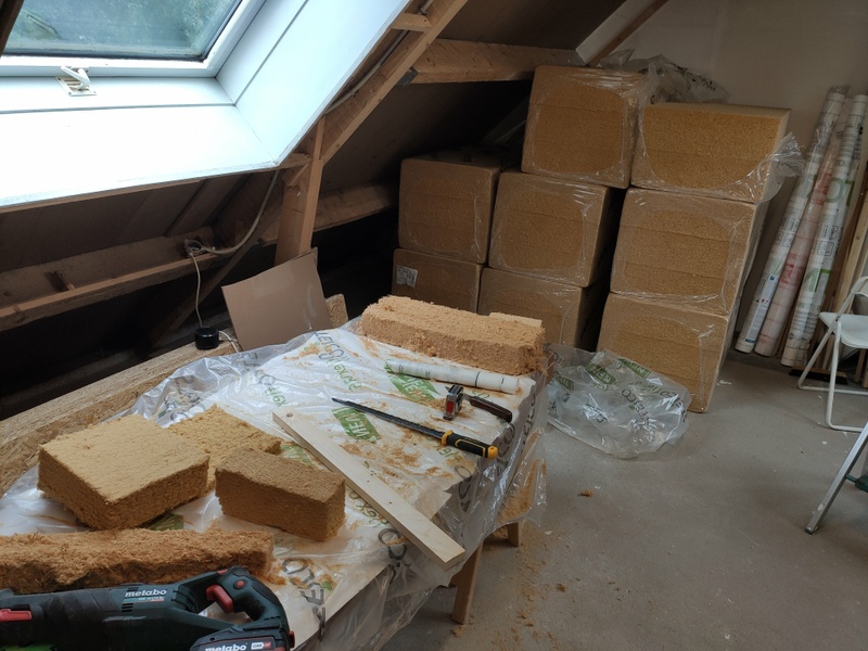

Meh, klopt het dat Isovlas niet in Ubakus staat? Onze keuze is wel redelijk definitief op isovlas gevallen voor de slaapkamers, maar ik zou het toch nog eens willen berekenen.
  • route99
  • Laatst online: 05-06-2024
route99
just passionately curious...
@Pussolini Neem "Flachsdämmplatte" die heeft ook een vergelijkbare warmtecapaciteit.
De lambda is 0,038 en isovlas is 0,035 meen ik, dus dat reken je met de hand even om.
Voor de rest blijft het vlas, dus voor vocht en hitte en zo zou het goed moeten zijn om te simuleren.

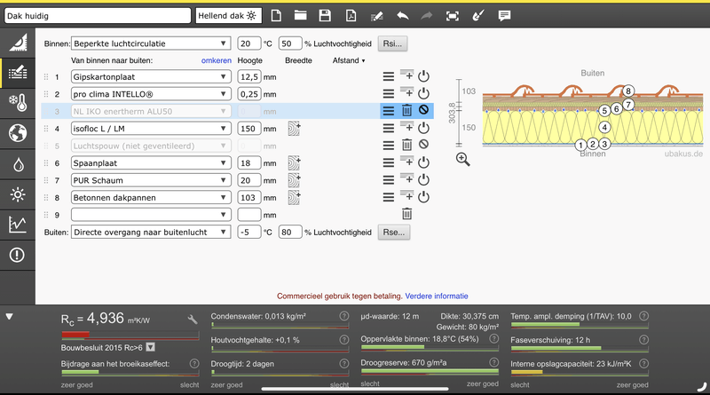

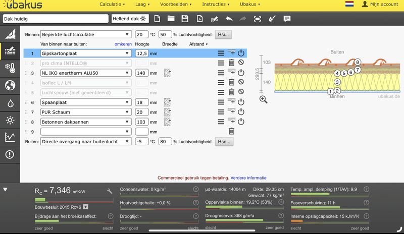

ben2513 schreef op donderdag 3 augustus 2023 @ 14:09:
@Franciesco dank je. Ja definitief niet constructief. Tussen de balk en het dakbeschot is dus ruimte, maar de gordingen onderbreken dat, dus ik kan niet zomaar van boven veel glaswol in drukken.
[Afbeelding][Afbeelding]

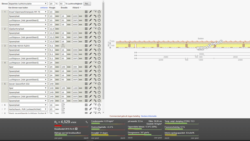

Ik heb hier een vraag over. Ik heb dezelfde soort constructie. Nu heb ik afgelopen voorjaar onze zolder geisoleerd met glaswol tussen de gordingen (14cm) en klimaatfolie. Uiteindelijk toch voor klimaatfolie gekozen, op advies van diverse bureaus.
Nu was ik een beetje door dit forum aan het scrollen en schrok ik toch wel. Ik heb namelijk een zelfde tussenmuur zoals ben2513. Ik heb hier tijdens het isoleren helemaal niet aan gedacht en dus de tussenwand laten zitten en hier tegen aan geisoleerd en de folie er tegen aan gedaan. Ik kan mij achteraf wel voor de kop slaan, maar het is helaas niet anders.
Ik ben nu met name bang, door de koudebrug die dus aanwezig is, voor vocht in de dakconstructie door condensatie. De vermindere isolatiewaarde neem ik voor lief. Ik heb geprobeerd de huidige constructie na te bouwen in Ubakus. Volgens Ubakus zou het nog moeten gaan. Droogtijd is niet ideaal, maar nog oke. Ik weet alleen niet of ik het helemaal goed heb gedaan,
maar heb onderstaande ingevuld om de tussenmuur na te bootsen (zit dus alleen in het midden van de zolder, maar bij Ubakus krijg ik een laag die zichzelf dan herhaald na x aantal m):
Afbeeldingslocatie: https://tweakers.net/i/20HfNtrcgHi7OoEaf1X3rDtsHhY=/800x/filters:strip_exif()/f/image/FeN6PdnTa1XSenMrzTDOJqC0.png?f=fotoalbum_large
Afbeeldingslocatie: https://tweakers.net/i/WqGV9sZv0G0hUgzO9rksSSZpQRo=/full-fit-in/4000x4000/filters:no_upscale():fill(white):strip_exif()/f/image/iEEAoQtMtrVjxedozzEUXWlr.png?f=user_large
Nu is mijn vraag: Moet ik mij heel erg zorgen maken (wat ik nu stiekem wel doe)? Of zal het wel meevallen met condens, aangezien het nog moet gaan volgens Ubakus.
Wat zou een goede oplossing zijn volgens jullie, mocht ik het toch moeten aanpakken? De zolder is inmiddels helemaal af (gestuct, geverfd, vloer geinstalleerd, etc.). Dus het liefst wil ik niet de muur afbreken, etc..
Ik heb zelf ook aan opties gedacht:
1. Een sleuf in de tussenmuur maken en de koudebrug tot onder het niveau van waar de klimaatfolie tegen de tussenmuur aan zit volspuiten met purschuim om dat stukje dan dampdicht te maken. Over de sleuf installeer ik dan later een latje om het visueel weg te werken.
2. De tussenwand insmeren met een dampdichte coating. Ik heb op internet wat rond zitten struinen en kwam op Soudal Soudatight terecht. Dit is een coating bedoeld om luchtdicht te maken, maar zou ook dampdicht moeten zijn. (ik weet alleen niet hoe ik dit moet simuleren in Ubakus).
Jullie hulp is zeer gewaardeerd. Hopelijk is mijn verhaal een beetje duidelijk zo.

Top, thanks. Ik had hem zelf ook al ingevoerd als nieuw materiaal maar kan nergens de waterabsorptiecoëfficiënt van isovlas vinden. lambda is bij isovlas overigens ook 0.038. Ik kom nu hierop uit:
Afbeeldingslocatie: https://tweakers.net/i/QJAsa3KiAGpneZ53771LPIQIzHY=/800x/filters:strip_exif()/f/image/zpk1pjZPHxMXj5Oi80J1Gj4X.png?f=fotoalbum_large
Die droogreserve moet wat beter denk ik.
Edit: of nou ja, is dat wel echt nodig? De droogtijd is erg goed, en dat is als het buiten -5 is. Bij hogere temperaturen daalt de droogtijd fors. Is dit een acceptabele opbouw wat jullie betreft?

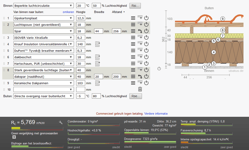

Hoi allemaal,
Ik heb dit topic met heel veel interesse grotendeels doorgelezen. Hartelijk dank voor het delen van alle kennis en plannen! Ik heb zelf een woning uit 1984 met een dun laagje schuimisolatie aan de buitenkant van het multiplex dakbeschot. Het ziet eruit als PUR. Ik ga er vanuit dat dit dampdicht is, of in ieder geval niet dampopen. Het dakbeschot lijkt in goede staat en op twee openingen die ooit gemaakt zijn voor kabels na luchtdicht. Deze gaten zijn eenvoudig af te dichten met triplex.
Mijn plan is om van binnenuit aanvullend te isoleren met Knauf Naturoll 032 minerale wol, met aan de woningzijde een klimaatfolie. Ik neig op dit moment naar Tyvek Airguard, maar ik houd me aanbevolen voor alternatieven met een groter Sd-bereik. De afstand tussen de gordingen is 1,27m, dus 1m-folies zijn minder geschikt. Ik heb Ubakus uitgevoerd op basis van Isover Xtrasafe.
Ik zie her en der op internet wat tegenstrijdige adviezen voorbij komen over de beste volgorde aan de binnenkant maar MG (ook importeur van de Tyvek-producten in Nederland) lijkt duidelijk aan te geven dat een luchtspouw tussen klimaatfolie en gipsplaat nuttig is, dus ik neig ernaar om eerst de folie te plaatsen: vastmaken aan tegen de gordingen vastgeschroefde hulplatjes, goed afdichten met de door de fabrikant aanbevolen kit en tape en daar overheen verticale latten. Dan hoeven de gipsplaatschroeven ook niet door de folie heen. Bijkomend voordeel is dat je iets meer ruimte hebt om nog pluggen in de gipsplaat aan te brengen. Nadeel is uiteraard dat je wat ruimte gebruikt die beperkt bijdraagt aan de isolatie.
Voor zover ik kan beoordelen is bovenstaande plan volgens Ubakus 'veilig' onder realistische omstandigheden. Ik zat nog te denken aan de volgende aanvullende maatregelen om problemen te voorkomen/mitigeren:
- Waterdichte dampopen folie tussen minerale wol en dakbeschot. Ik denk niet dat het de situatie heel veel beter maakt bij eventuele lekkages, maar de luchtdichting wordt mogelijk nog iets beter en ik zou verwachten dat de vochthuishouding er in ieder geval niet slechter van wordt.
- Gordingen en nokbalk voorbehandelen met een voor buiten geschikte beits. Ik neig naar Hornbach Hybride Houtbeits. Deze werd mij ook geadviseerd doorr een leverancier van isolatiemateriaal en volgens Hornbach is deze beits inderdaad geschikt.
- Balkdragers en muurankers behandelen met een beschermende lak of menie.
- Het deel van de binnenmuur dat straks door isolatiemateriaal wordt bedekt schilderen met een schimmelwerende muurverf (voor badkamer en keuken).
- Naden tussen de dakbeschotplaten met een badkamergeschikte siliconenkit afdichten.
Zijn bovenstaande maatregelen verstandig, of loop ik misschien het risico hier juist nieuwe problemen mee te veroorzaken door effecten die ik over het hoofd zie? Is er nog iets dat ik zou kunnen doen om het dakbeschot extra te beschermen zonder het nog dampdichter te maken? Heb ik verder nog dingen over het hoofd gezien? Bij voorbaat hartelijk dank voor advies en verdere overwegingen.
Afbeeldingslocatie: https://tweakers.net/i/vadVtTz7_B1-WYbLpI4-cbs-aeo=/800x/filters:strip_exif()/f/image/g5MQ4zQ12enubhPCIqi9TFR2.png?f=fotoalbum_large

JustinAap schreef op vrijdag 25 augustus 2023 @ 10:57:

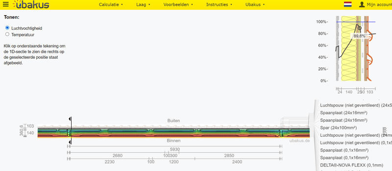

Wat zie je als je in Ubakus naar het blad diagrammen gaat en daar vochtigheid selecteert. Vervolgens ga je met de slider over je constructie en dan schuif je naar dat deel wat eventueel een probleem zou kunnen zijn.
Tijdens het schuiven rekend Ubakus met je mee en rechtsbovenin zie je wat er met de vochtigheid gebeurt.
Visueel zie je dat dan.
  • JustinAap
  • Laatst online: 27-02-2024
Seafarer schreef op vrijdag 25 augustus 2023 @ 22:20:
Ah. Die functie wist ik nog niet. Zou denk ik moeten gaan als ik het zo zie?
Bij de tussenmuur:
Afbeeldingslocatie: https://tweakers.net/i/rluobmRbNHTunYyU6xhVyhYMax8=/800x/filters:strip_exif()/f/image/fv5XV9ZkfIcHy5XxPOL8MGWu.png?f=fotoalbum_large
Naast de tussenmuur:
Afbeeldingslocatie: https://tweakers.net/i/A0NAmDH9z525IHmIZxDt-u818B8=/800x/filters:strip_exif()/f/image/Pwe1osPMZUSeL9yPsugXcwFb.png?f=fotoalbum_large

https://gathering.tweakers.net/forum/view_message/76319894
Bij mijn berekening heb ik zelf een materiaal toegevoegd omdat Flachsdämmplatte niet precies klopt.
Zo heb ik hem er in gezet voor 130mm dik.
Afbeeldingslocatie: https://tweakers.net/i/1c0tuzE9mHunY0-Rs7nJ_Zd7nPk=/full-fit-in/4920x3264/filters:max_bytes(3145728):no_upscale():strip_icc():fill(white):strip_exif()/f/image/W4E2ucv5J8YasSxy6aIEzZQw.jpg?f=user_large
  • TwingyTwingy
  • Registratie: Januari 2016
  • Laatst online: 07:51
Thnx! Als ik het eens vergelijk met Glaswol lijkt IsoVlas de veiligere keuze i.c.m. klimaatfolie. Zeker als de klimaatfolie (zoals hier) niet overal even netjes bevestigd kan worden lijkt IsoVlas mij beter.
Toch maar eens over nadenken bij het afwerken van het platte dak van de garage.

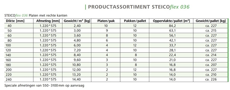

  • dof
  • Laatst online: 17:59
dof
Pussolini schreef op donderdag 7 september 2023 @ 15:07:
Ik sta op het punt om houtvezelplaten te bestellen, maar knijp hem een beetje vanwege het gewicht wat we aan het plafond gaan hangen. Het is 60kg/m2 en met 18m2 platdak is dat een flink gewicht. We hebben twee houten valse plafonds onder het dakbeschot vandaan gehaald dus het heeft al het nodige gedragen, maar toch. Ik zat te kijken naar Isovlas, maar nog even afgezien van dat het een derde duurder is, scheelt het in gewicht helemaal niet zó veel.
Ik heb nu op 1 kamer, onder het dak, met 18cm Steico Flex 036 houtvezelplaat uitgevoerd. Ik vind het gewicht eigenlijk wel meevallen. Maar goed, dak is vrij stevig, liggen honderden betonnen dakpannen op en dat Steicoflex valt helemaal in het niet daarmee.
Overigens kan ik nu al merken dat deze isolatie de warmte ook aardig buiten houdt, 't is daar nu relatief koeler dan andere kamers.
Hier het begin...
Afbeeldingslocatie: https://tweakers.net/i/votrHTh9EJQU62__NmnVGAEExfU=/800x/filters:strip_icc():strip_exif()/f/image/IGCpCKJoZBoErTzuuRb9345a.jpg?f=fotoalbum_large
Hier al wat verder...
Afbeeldingslocatie: https://tweakers.net/i/_Aw9Y2LM8HhgEY6gWc4Adb67W1M=/800x/filters:strip_icc():strip_exif()/f/image/yCA1kHo4M2Wsy98mgiZxmwXg.jpg?f=fotoalbum_large
Overigens gebruik ik dun (12mm) OSB plaat voor afwerking (zie deel onder) en daar ga ik gipsplaat op monteren. Dat OSB geeft ook wat extra stevigheid en maakt montage van gipsplaat makkelijker.
Zelfde doe ik elders voor isolatie van plat dak van een grote dakkkapel.

  • Pussolini
  • Registratie: Februari 2018
  • Laatst online: 13:46
Afbeeldingslocatie: https://tweakers.net/i/000EjUzJfOeuhkUEh0M_Ab4NsIo=/800x/filters:strip_exif()/f/image/AE6v8oMVildy95TU7a7U8P4K.png?f=fotoalbum_large
Wat vinden jullie van die droogreserve? Negeren? Ik krijg hem met andere folie niet veel beter... Ik snap het concept van droogreserve gewoon niet zo goed, ben ik bang.

  • Igor4
  • Laatst online: 26-11 20:10
Ik ben absoluut geen isolatie en vochthuishouding expert, maar rondspelen met het tooltje van ubakus is erg behulpzaam geweest.
De casus is als volgt; we hebben een jaren 70 woning aangekocht, met net als de oorspronkelijke starter van dit topic, een laagje van 2cm pur aan de buitenkant van het dakbeschot. De binnenzijde is spaanplaat en ik heb nog zo’n 14-17cm aan ruimte over om te isoleren (gordingen worden uiteindelijk niet zichtbaar).
Huidig
Afbeeldingslocatie: https://tweakers.net/i/JUNInMecRgdhJFS8T94oed1W8PI=/800x/filters:strip_exif()/f/image/9YfWkB639FQJwXC205nQPjbo.png?f=fotoalbum_large
Nu ben ik zelf erg gecharmeerd van cellulose isolatievlokken, om twee redenen:
- duurzaam materiaal (in feite co2 negatief).
- hoogste faseverschil
140mm isocell vlokken (inblaas):
Afbeeldingslocatie: https://tweakers.net/i/Q6GOPDf0_0u1TBKJgH2_lI9V24U=/800x/filters:strip_exif()/f/image/H9DvPBVXQJpodZwxwwP9vHTH.png?f=fotoalbum_large
Deze laatste reden is voor mij heel zwaarwegend, ik wil zoveel als mogelijk hitte in de zomer buitenhouden, dit vind ik nog belangrijk dan enkele m2 K/W meer of minder Rd waarde van de constructie.
Echter spelende met het ubakus tooltje kwam ik erachter dat PIR isolatie toch niet zo’n gek idee is. De faseverschuiving doet niet zoveel onder voor de versie met cellulose terwijl Rd waarde hoger is. Kostentechnisch ontlopen beide opties elkaar niet zoveel, al kan PIR mogelijk nog wat goedkoper via restpartijen (nu gerekend met Hornbach 140mm pir).
Wat me opviel was dat het lijkt dat met PIR isolatie een klimaatfolie niet nodig is:
Afbeeldingslocatie: https://tweakers.net/i/fVAoCg7Vw-uyawdgd5ZQh5mAS0w=/800x/filters:strip_exif()/f/image/DjRRCN4ehldPUDdNZ5jsqed4.png?f=fotoalbum_large
Komt dit door de folie die op deze pir platen zit? En als dat dampremmende folie is, krijg je dan geen problemen met vocht dat opgesloten wordt en aan beide kanten (ivm pur na dakbeschot) er niet uitkan?
En zijn er zaken die ik mis? Buiten de duurzaamheid, is er nog reden voor cellulose te kiezen of mis ik nog een heel ander alternatief?

Even snel het plan in Ukabus gezet:
Afbeeldingslocatie: https://tweakers.net/fotoalbum/image/HhtzXicgRKRyMFMr2dpfuF1r.png
In het rode gedeelte zie je nog een stuk wat niet gedaan is, dit zijn houten latten waarop de dakpannen liggen. Maar ik heb me inmiddels weer een beetje ingelezen, volgens mij is de methode die ik zo aanhoud wel goed. Er zit nu 2cm piepschuim tussen, wat er ook al meer dan 40 jaar zou moeten zitten. Dat is nog helemaal droog en ik ben nog nergens vochtschade of schimmel tegengekomen.
Iemand nog een tip voor de folie aan de binnenzijde? Dan kan ik dat ook vast gaan bestellen ;)

@NightCruiser als het dakbeschot goed wind- en waterdicht is, dan is een folie aan de binnenkant tegen het dakbeschot niet nodig. Als er enkele (smalle) kieren zijn kun je die dicht maken met kit en tape.
Als je toch bezig bent met Ubakus, zet dan de volledige opbouw er in. Dus ook inclusief de bestaande isolatielaag, de sterk geventileerde luchtlaag onder de pannen, het regelwerk voor de gipsplaten etc. Kies ook het juiste constructietype (hij staat bij jou nog op gevel).
Voor een goede indruk van de te krijgen isolatiewaarde zou ik ook de balken (gordingen) met de juiste afmetingen en onderlinge afstand configureren.

  • route99
route99
NightCruiser schreef op maandag 11 september 2023 @ 13:55:
[...]In het rode gedeelte zie je nog een stuk wat niet gedaan is, dit zijn houten latten waarop de dakpannen liggen. Maar ik heb me inmiddels weer een beetje ingelezen, volgens mij is de methode die ik zo aanhoud wel goed. Er zit nu 2cm piepschuim tussen, wat er ook al meer dan 40 jaar zou moeten zitten. Dat is nog helemaal droog en ik ben nog nergens vochtschade of schimmel tegengekomen.
De inschatting is: Je verwacht dat er geen vocht zit. Maar er kan ook vocht zitten wat in de oude situatie nog weg kan en daarom is klimaatfolie een aanrader en geen folie met sd=100. Als je terug leest zie je dat ook vaak geadviseerd. Alleen als je een douchte/badkamer onder zo'n dak heb dan in de deel wel dampdichte folie gebruiken en de rest nog steeds klimaatfolie.
En zoals @fenrir al schreef... zo snel mogelijk ivm het vochtige weer, maar ik zou dat altijd zo doen, het direct doen biedt meer zekerheid dat je isolatiemateriaal meteen al vochtig kan worden zonder een folie.

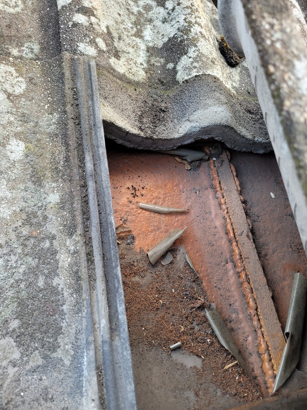

Vraagje, ik ben aan het kijken om mijn dak van nieuwe huis van binnen uit te isoleren.
Woning is uit 1975 en aan de binnenkant zie ik geen isolatie. Als ik een dakpan optil dan zitten daar platen van oranje kleurig materiaal. Het is wat lastig om daar goed een foto van te maken (zal het nog een keer proberen), enig idee wat voor isolatie materiaal dat zou kunnen zijn?
Gezien dit aan de buitenkant zit, dan lijkt me een minerale wol icm dampopen scherm de beste oplossing?
Ik zat een beetje te kijken naar van die kant en klare oplossingen zoals van iso-fit.
Maar zoals ik het kan zien zijn dat soort systemen in veel gevallen damdicht/remmend. Is zoiets dergelijks ook beschikbaar als je al isolatie aan de buitenzijde hebt zitten?
Update met foto:
Afbeeldingslocatie: https://tweakers.net/i/-n0tUH6aVU1Ui_gEvdGhzu-A_Jg=/x800/filters:strip_icc():strip_exif()/f/image/90PlP6VN4Uol1U316i8XzJRP.jpg?f=fotoalbum_large
Als ik het goed lees is zijn het PUR platen met daaronder spaanplaat. Vraag is dan even of die PUR laag nog dampremmend is? of voor de veiligheid --> dakpannen --> PUR --> spaanplaat --> klimaatfolie --> minerale wol--> klimaatfolie --> Gips oid.
[ Voor 31% gewijzigd door Samoht93 op 12-09-2023 20:56 ]

@Samoht93 de oranje laag ziet er uit als PUR. Het zouden inderdaad Opstalan (achtige) platen kunnen zijn. Al lijkt het alsof het dak nageisoleerd is met PUR omdat de PUR tot en met de dikte van de tengels zit.
Maar uiteindelijk maakt dat niet zo veel uit.
Deze opbouw is in dit topic al vele malen voorbij gekomen, dus is het interessant om even terug te zoeken.
PUR is dampremmend en bij jou met (vermoedelijk) een paar cm dikte niet dampdicht. Toch zou ik een klimaatfolie aan de warme kant nemen voor wat extra zekerheid. En dan i.c.m. een dampopen isolatiemateriaal zoals glaswol of een ecologisch materiaal.
Ook een klimaatfolie tegen het huidige dakbeschot is niet nodig (ik las dat je 2x klimaatfolie wilt plaatsen)?

@Franciesco & @Samoht93 Ik sluit me hier bij aan.
Een aanvullende opmerking tav :
Woning is uit 1975 en aan de binnenkant zie ik geen isolatie. Als ik een dakpan optil dan zitten daar platen van oranje kleurig materiaal......
Is er nog een inkijk mogelijk, bijv bij een dakraam om te dubbel checken dat er niet anders tussen zit?
Formeel heb je nl alleen maar de boven- en de onderzijde gezien en geen zijkant zicht of het echt klopt.
Het zal me grote zekerheid wel zo zijn met die Opstalan achtige platen, waar @Franciesco over schrijft:
Ik geef zelf eigenlijk er altijd de voorkeur aan om de doorsnede echt te zien/te bekijken en geen aanname te doen, zeker omdat wij ook nog op afstand meekijken/-schrijven. Dat zien, geeft mij zelf altijd bij problemen de zekerheid, ik heb het gezien dus bij een bepaald probleem heb ik iig dat niet over het hoofd gezien. De kans dat het nu anders is, is wrs klein, maar up to you dus....

Afbeeldingslocatie: https://tweakers.net/i/DPIiMiABSNtcxDQdm8uKqniwJck=/800x/filters:strip_exif()/f/image/6OT69XGVJ7k5YxcZyxwMrFd2.png?f=fotoalbum_large
Iedergeval bedankt voor de bevestiging dat het inderdaad een opstalen plaat met PUR is, dat geeft al wat meer info om onderzoek naar te doen.

@NightCruiser iets gaat er mis in jouw opbouw: de keramische dakpannen staan bij het houten dakbeschot.
En zoals eerder opgemerkt: maak de opbouw in Ubakus compleet inclusief de gordingen met de juiste afmetingen en onderlinge afstand, de geventileerde luchtlaag onder de pannen, het regelwerk voor de afwerking/gipsplaten etc. Een halve opbouw in Ubakus zetten is zinloos.
Maak hem dus iets dergelijks als dit:

Dat moet ik inderdaad nog precies uitwerken, ik wil nu gewoon even een geschikte folie bestellen. Met ISOVER Vario XtraSafe blijft het hier ook droog, maar er werd hier een klimaat folie aangeraden, dus als ik een ISOVER KM Duplex of een andere klimaatfolie pak dan zie ik waterdruppeltjes in Ukabus, ook als ik luchtspouwen en balkenlagen toevoeg.
Zie uit de voorbeelden die ik snel even heb gemaakt:
Varia Xtrasafe (dampscherm)
Afbeeldingslocatie: https://tweakers.net/fotoalbum/image/ORk3iIi0q86v5l4J22hdxp7K.png
Vario KM Duplex (klimaatfolie)
Afbeeldingslocatie: https://tweakers.net/fotoalbum/image/zVzcv4ANIAPGxiVVVq27YS9S.png

@NightCruiser ah, ik had eerder foutief gelezen dat je de Vario XtraSafe had gekozen, maar het was de KM duplex.
Beide zijn folies met variabele dampweerstand a.k.a. klimaatfolies, maar hebben een ander bereik: de KM Duplex slechts van 0,3-5 m. De XtraSafe 0,3-25 m. Hierdoor kan de laatste dus meer vocht tegen houden richting de koude kant en zie je dit terug in Ubakus. Overigens hoeft het niet direct een probleem te zijn als je in Ubakus kleine waterdruppels ziet zo lang de waardes van houtvochtgehalte, droogtijd en condenswater nog ruim in het groen zitten. Maar als je nu de keuze hebt, is het natuurlijk wel beter om de meest optimale folie te kiezen. Een alternatieve klimaatfolie die ook in Ubakus staat is de Proclima Intello (Plus), die geeft in jouw gesimuleerde situatie vast ook goede resultaten.
Als je nu een volledig dampopen dakconstructie hebt is een klimaatfolie trouwens niet perse nodig (maar ook niet fout). Je kunt dan ook een folie nemen met een vaste dampweerstand van minimaal 10 m of wat meer. Probeer het maar eens uit in Ubakus.
