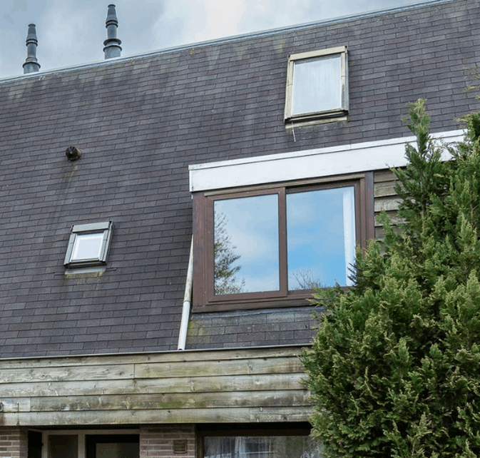

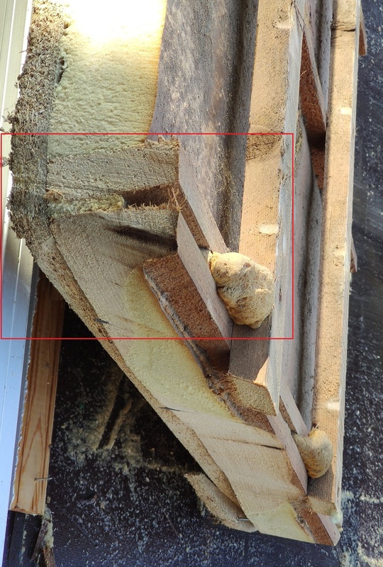

Franciesco schreef op donderdag 11 mei 2023 @ 09:56:
Dit is, in ieder geval voor mij, lastig op afstand te beoordelen.
Mbt vraag 1: heb je het over ruimtes/spleten die tussen de onderlinge platen van het dakbeschot zitten? Zo ja: is het daar wel water en winddicht? Want dat is in ieder geval belangrijk om voor te zorgen voordat er nageisoleerd gaat worden.
Mbt vraag 2: de montage van de balkdragers ziet er m.i. bijzonder uit. De gordingen lijken vooral te hangen in de ijzers die dan weer hangen aan die kleinere balken?
Om dit iets beter te laten beoordelen (voor zover dat überhaupt mogelijk is op afstand) is denk ik wat meer info over de dakconstructie en wat aanvullende (overzicht) foto's zinvol.
1: Ja, het dakbeschot zijn platen, waar voorheen latjes overheen zaten. Toen we de Agnes-platen die hier nog tegenaan zaten er af hadden gehaald, was de wind soms wel voelbaar tussen die dingen door. Dus dat moet denk ik wel dichtgemaakt.
2: Ja, het is inderdaad erg bijzonder. Aan beide zijdes van de tussenwand/het raam-/rachelwerk waar de spaanplaat tegenaan is gemaakt lopen de gordingen vanaf de betonnen muren. Aan de kortere zijde (± 2,4 meter) zijn deze balken ook dunner dan op het bredere stuk in de slaapkamer (±3,7m). Ik heb het bij mijn ouders ook bekeken en daar lijkt die balk gewoon door te lopen. Dus ja, deze balken rusten op de ijzers die zijn vastgemaakt aan het rachelwerk van de tussenwand.
De dakdekker zei vandaag dat met tijdelijke ondersteuning van een bouwstempel het hoogstwaarschijnlijk wel los gemaakt en daarna weer vast gemaakt kan worden zodra de wand er dan tussenuit is. Maar goed, hij heeft vooral verstand van de buitenkant van daken :)

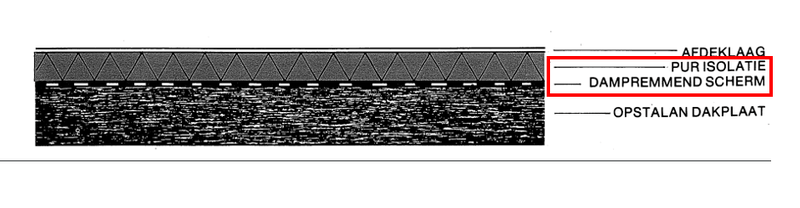

Heb nu ook even bij Opstalan gekeken:
Gaat het echt om deze panelen? Ahum... daar wordt zelfs vermeld dat er een dampremmende laag inzit... Dus bij dit type moet zeker binnen een klimaatfolie komen. @REDN4S Welk type heb je exact?
Afbeeldingslocatie: https://tweakers.net/i/xGDJs0JV5Vfl9FEop_ygWFUKjIs=/800x/filters:strip_exif()/f/image/0zathCdbw8XAYqCVH82G0MyW.png?f=fotoalbum_large
@Franciesco ik zie nu dat jij dat ook al schreef.... _/-\o_

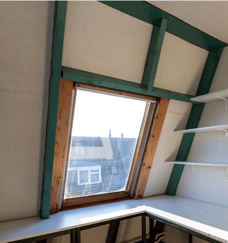

Ik wil ons dak isoleren:
Afbeeldingslocatie: https://tweakers.net/i/QyhcwfDTgm-oh_Oh8QE4_5LvlZ0=/x800/filters:strip_icc():strip_exif()/f/image/p8x6TUzQwxL5kfhcFSYrEoUK.jpg?f=fotoalbum_large
Vorige bewoners hebben in 2015 de zolder gerenoveerd maar niet geïsoleerd. Volgens de zonnepaneelleggers (die een gaatje hebben gemaakt voor de doorvoer) zit er amper isolatie in het dak. Helaas heb ik geen tekeningen vanuit de bouw. Het wit dat je ziet zijn gipsplaten van 60cm breed.
Dit zie ik onder de dakpannen: een laagje piepschuim.
Afbeeldingslocatie: https://tweakers.net/i/HldocA8blsRIcjum28wxIajxczQ=/800x/filters:strip_icc():strip_exif()/f/image/J4b2LcTj3HL3wnGwy8SIWdp8.jpg?f=fotoalbum_large
Aan de binnenkant, achter de opbergschotten, is niet gerenoveerd en zie ik dit:
Afbeeldingslocatie: https://tweakers.net/i/rZkSxypT3MT3-OyWhZKliAnVEIw=/x800/filters:strip_icc():strip_exif()/f/image/kevrctn1HLhx22IpS1i6qil8.jpg?f=fotoalbum_large
Het piepschuim zit hartstikke los en sluit niet mooi aan. Houtje touwtje werk dus.
Ik zit nu met de bekende vraag: welke folie? Ik denk eraan om de witte gipsafwerking weg te halen. Ik verwacht dat ik daaronder niks aantref behalve dakbeschot en wat latjes. Ik denk dat ik met wat latten hier pir-platen op kan maken. Netjes afkitten. En dan dus geen dampremmende folie te gebruiken. Is dat wijs?
  • Simpel78
route99 schreef op vrijdag 12 mei 2023 @ 19:15:
Zie ook de vorige alinea, ik wil me toch zoveel mogelijk op feiten baseren en zijn die er niet afdoende dan bepaalt het materiaal (de PUR) dat dus en ik ben bekend met zulke materialen. En dat houdt in dat zolang er geen andere feiten bekend zijn, ik zelf iig klimaatfolie gebruik als er buiten TPUR ligt.
Het lijkt mij verstandig even het dak op te gaan, om te kijken wat voor type je hebt en of daar een dampremmende folie tussen zit of niet. Een foto maakt en deze met ons te delen. Zonder dampremmende folie heb je veel meer mogelijkheden aan de binnenzijde. De isolatie waarde van het detail is nihil. Je hebt strak als het ware een dampremmende folie aan de verkeerde zijde van je dak liggen en een klimaatfolie aan de binnenzijde. Dat gaat gewoon fout, zoals eerder beschreven. Dat is ook de rede dat bij deze platen aan de buitenkant wordt geïsoleerd i.p.v. de binnenzijde.

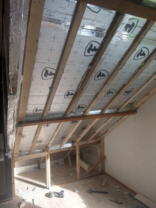

  • Simpel78
marteltor schreef op vrijdag 12 mei 2023 @ 19:24:
Dat kan prima. Niet vergeten af te tapen met een rolletje aluminium tape 75mm x 50 meter. En dan niet je latjes achter het gips parallel laten gaat met je gording en deze door de pir platen op het dakhout schroeven . Maar netjes haaks tussen de balken schuin erin schroeven evt. met wat pur. Gipsplaten ertegen en klaar.

ben2513 schreef op vrijdag 12 mei 2023 @ 21:48:
Ik zit met dezelfde vraag. Een steiger op rollen? Mm
'k Heb ook een kamer met schuine wanden tot nok op 3 mtr hoogte. Wil ik isoleren en daarna gipsplaten er tegenaan. Isolatieplaten aanbrengen lukt nog wel op ladders maar gipsplaten?
'k Heb daarom zo'n platenlift als paar extra handjes voor gipsplaten aangeschaft. Dat kan vrij hoog worden opgetakeld en is in huis prima te gebruiken (neemt weinig ruimte in). Althans denk ik, want het moet nog gebeuren :)
Even als testje buiten met gipsplaat er op...
Afbeeldingslocatie: https://tweakers.net/i/8DHKFa8RHcqAEJnp4P58KuHPZDs=/x800/filters:strip_exif()/f/image/Ag80TEE3xXWovtJnyLTNA1vy.png?f=fotoalbum_large

klopt wat je zegt. Deze zijn prima te isoleren. Zo ziet mijn dak er nu uit. Ik heb ook die mooie Opstalan platen.
Afbeeldingslocatie: https://tweakers.net/i/Iu62WrovU9VTED1_iy8-IoxGbpk=/800x/filters:strip_icc():strip_exif()/f/image/nWJorCbEB6Q2Am1uF1ZKKXee.jpg?f=fotoalbum_large
Stukje praktijk ervaring voor mensen die bang zijn voor vocht. 2 jaar geleden had ik stuifsneeuw onder pannen. Water gaat echt overal heen. Ook tussen de aangebrachte Pirplaten en via de gipsplaten. De vlekken zitten er nog ;) Een echte lekkage dus. Het is dus aan te raden wel dampopen folie onder de pannen (in mijn geval OVH) aan te brengen. Ik heb daar dampopen spinvlies folie aangebracht. Tenminste een deel van het dak, de rest moet nog. Wat betreft condensvorming achter de platen? Daar is in mijn geval totaal geen sprake van en ben er ook helemaal niet bang voor. De lekkage is ook geheel droog, ook in de constructie. Je moet gewoon zorgen dat je goed ventileert en het vocht gehalte in je huis goed is. Maar dat geldt voor alle woningen.
Ik heb wel de luxe variant. Met multiplex platen. Onder een stukje van mijn dak, goot boven een inpandig balkon, dat is nu een dakkapel geworden.

Je kan ook Icynene isolatiefoam laten spuiten op de betonnen balken, maar dan ga je weer verliezen aan ruimte en bevestiging als je al in die betonnen balken zou willen schroeven.
Dat spul zou moeten ademen, maar ik heb het niet onder tussen de balken van mijn kruipruimte durven laten spuiten. Er ligt tenslotte een dampdichte laag over het parket heen van click-pvc.
  • marteltor
  • Laatst online: 12:29
elektriekert schreef op zaterdag 13 mei 2023 @ 10:57:
Bedankt voor de tip, maar ik ben nog niet direct overtuigd van dat ademende (YouTube: Huis geruïneerd door icynene isolatieschuim.)
  • elektriekert
  • Laatst online: 13:23
marteltor schreef op zaterdag 13 mei 2023 @ 11:21:
Dat is ook wat ik zeg ;) .
Ik vertrouw het dus ook niet.

dof schreef op vrijdag 12 mei 2023 @ 23:05:
Ah, nou zie ik hoe die dakplaten van mij heten. Ik heb dus "opstalan" platen. Thanks :)
Zou ook een Unilin TPUR 50 kunnen zijn?
Afbeeldingslocatie: https://tweakers.net/i/0KD3aOPkwMQEg3A_xRTOpFVfaPY=/full-fit-in/4000x4000/filters:no_upscale():fill(white):strip_exif()/f/image/745YnTy2NNhOOhVcX8CGSRx6.png?f=user_large <---> Afbeeldingslocatie: https://tweakers.net/i/bS_w79PDAw9jOW6kYdEOH4zgXtM=/full-fit-in/4000x4000/filters:no_upscale():fill(white):strip_exif()/f/image/As5svZaxAci5YGYbl9xPq6sg.png?f=user_large
Zoals al eerder in discussie geweest: als ik deze platen zo goed mogelijk probeer na te bouwen en in te voegen in Ubacus lijkt het er op dat door de dwarse tengels tussen het PUR er toch een bepaalde mate van vochtdoorlating is.
Dat zou je zo zeggen, heb de plaatjes er ff bij gehaald.
Afbeeldingslocatie: https://tweakers.net/i/MavCnO0IgVGImOXUVx7ClOMiqvQ=/full-fit-in/4000x4000/filters:no_upscale():fill(white):strip_exif()/f/image/epFr0CkRfwYfvdRzUyAo276v.png?f=user_large
Maar dat is imho alleen zo in de context zoals het destijds bedoeld is om te gebruiken. Dat men later van binnenuit ging na isoleren speelde toen totaal niet.....
Er zijn dan minimaal 2 risico's:
Mocht er in de overgang er tussen die 2 platen water komen, dan was dat vroeger ook vervelend, maar het komt dan bij die spaanplaatnaad binnen, dan kon je het toen dan toch zien en aanpakken. En omdat dat stukje spaanplaat zelf dampopen is en binnen er geen afsluiting is door dampremmende isolatie, kan het ook weer prima opdrogen. Je moest dan nog wel uitzoeken waarom het gebeurde en dat probleem oplossen. Met geluk had je geen of weinig schade (bijv een wat gezwollen spaanplaat).
Ga je naast die Unilin of Opstalan platen het binnen isoleren met bijv PIR-met-alu-folie, dus dampdicht en je krijgt dan een lekkage met water dat tussen die Unilin of Opstalan platen en de PIR platen komt, dan kan dat water niet meer naar binnen weg/verdampen, maar als die dampremmende TPUR of die Opstalan met dampremmende folie er zit dan wordt het weer droog worden een groot probleem. Het zijdeling verdampen van het water om eerst bij zo'n lat te komen is een vrij grote te overbruggen afstand, dat gaat niet zo eenvoudig gebeuren. Hebben ze daar bij het ontwerp destijds rekening mee gehouden dat je van binnen uit zou gaan isoleren... ik heb zware twijfels...imho niet dus, en dat betekent dat je zelf nu worst case scenario's moet nalopen. Van bouwkundigen heb ik geleerd (beter gezegd, weer bevestigd gekregen) waar het water heen kan gaan.... daar gaat het heen, daar is geen houden aan bij het oneigenlijk veranderen van een goed ontwerp..... dis zaken toepassen die niet in het ontwerp voorzien waren. Als het oorspronkelijke ontwerp al slecht was.. tja... maar daar ga ik nu even niet vanuit, dan was dat wrs al wel opgelost als het echt een probleem was.
Dat geldt ook bij andere fouten in de constructie waarbij het water erin komt maar gaat het er nog snel genoeg weer uit?
En als mensen PIR-alu platen niet volledig diepte vullend tussen de gordingen zetten en dan de gordingen niet met (klimaat)folie afdekken.... dan zijn de gordingen de koudebrug waar vocht mee in de constructie kan komen.
Redenen voldoende om bij zo'n PUR plaat op het dak geen risico te nemen en damp open isolatie binnen te gebruiken en klimaatfolie als afwerking.
[Afbeelding] <---> [Afbeelding]
Mooie analyse @route99, dank !
Dat zou heel goed het type kunnen zijn, het ziet er ook wel zo uit. En inderdaad bij de overgang van de platen is er dan een dubbele lat!
Over die overgang van platen had ik nog niet nagedacht, maar je analyse lijkt me correct.
Hier ook nog even een andere foto (van stuk uitgezaagde dakplaat) waar een overgang tussen platen in beeld is. Blijkbaar hebben ze destijds (~1987) er PUR tussen gespoten vanaf buitenzijde. De PUR laag op de platen is 5 cm dik en balkjes 7 cm hoog.
Afbeeldingslocatie: https://tweakers.net/i/NDZTKLEx9PuJFrjsUhfHLq7C34s=/x800/filters:strip_icc():strip_exif()/f/image/3HJh3Ejf9NMxO4RpZ2ctFo9k.jpg?f=fotoalbum_large
Ben vast nog niet compleet.. maar ga ook weer verder met andere zaken.....
Ik ben wel overstag, ik ga klimaatfolie gebruiken! Dank je!

Zojuist contact gehad met UNILIN (ze hebben Opstalan gekocht in 2013). Interessant voor @route99 @Franciesco @Seafarer @Simpel78 et cetera.
Er was/is nogal veel debat over het wel of niet na-isoleren van daken met Opstalan dakelementen. De mijne, Opstalan PU25, heeft bijvoorbeeld een 25mm laagje PUR aan de buitenkant. Daarom is vaak niet duidelijk of je van binnenuit wel met PIR aan de slag kunt.
Unilin was goed benaderbaar. Met foto's van mijn dak en het weten dat het om genoemde elementen ging heb ik ze benaderd. Zij vertelden mij dat na-isoleren met PIR helemaal geen probleem is. Sterker nog, ze verkopen er zelf producten voor. Zie hier: https://www.unilininsulation.com/nl-nl/snelle-dakrenovatie
Op die site is een plaatje te zien:
Afbeeldingslocatie: https://tweakers.net/i/QDBcRQvsZCRum7vVpdXyJl-q3vk=/full-fit-in/4000x4000/filters:no_upscale():fill(white):strip_exif()/f/image/2sXqkDEEoqob4pWWTVVDFtoE.png?f=user_large
URoof zijn de PIR-platen van UNILIN. Als ik even van de website mag citeren:
Na-isoleren van binnenuit met PIR-isolatiemateriaal is mogelijk bij ongeïsoleerde waterdichte hellende daken zonder dampremmende laag, die voorzien zijn van een schubvormige ventilerende dakbedekking. (...)
Nog belangrijker zijn uiteraard de volgende zinnen, immers hebben wij een geïsoleerd dak:
Ook kunnen alle bestaande Opstalan daken en de oudere Unilin daken (bouwjaar tot 2000) met een dergelijke dakbedekking eenvoudig aan de binnenzijde van de zolder tussen de gordingen worden na-geïsoleerd.
Tussenwoning bj. 1979; Dak Rc 6.5, muren Rc 2, vloer Rc 6.4, ramen HR++; Vloerverwarming; Vaillant 75/6 WP; 10* 345WP op zuiden, 20*345 op noorden = 8000 kWh p/j; Energielabel A+++; Gasloos sinds 18 juli 2022.

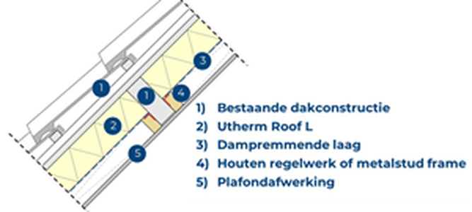

Kende ik al, maar ik ben niet onder de indruk van dit systeem. niet qua isolatiewaarde maar vanwege "de afwerking".
Voor Utherm Attic L Click:
Er is geen verdere afwerking nodig met de nette witte houtspaanplaat aan de zichtzijde
Geen gipsen brandwerende laag? Valt af voor mij.
Voor Utherm Roof L:
✓ Aan de warme zijde van de nieuwe isolatielaag is een volledig gesloten dampremmende laag benodigd met een sd-waarde ≥ 50 m. Bijvoorbeeld door de aluminium cacheerlaag bij alle plaatnaden en aansluitingen op omringende constructiedelen en doorvoeren dampdicht af te plakken met een dampdichte (aluminium)tape. Het is ook mogelijk om een dampremmende folie toe te passen die dampdicht op omringende constructiedelen en doorvoeren wordt afgeplakt.
. Het na te isoleren dak moet bouwkundig uiteraard wel in goede staat zijn.
Om deze reden dat je niet altijd zeker weet of er toch mogelijk ergens vocht binnen de constructie komt, zou ik altijd de basis met glas- of steenwol i.c.m. klimaat folie doen. De echt natte ruimtes die ook direct onder dat dak zitten daar zou ik daar wel dat combineren met een dampdichte folie nemen. Dit kwam al eerder voorbij
Tot slot een plafondafwerking aanbrengen op een houten regelwerk of metalstud frame. De plafondafwerking moet ten minste voldoen aan brandklasse D
Dit nodigt mensen die niet echt goed op de hoogte zijn, bepaald niet uit om brandwerende gipsplaten te gebruiken. Imho vind ik eigenlijk dat de standaard, zeker omdat ruimte onder het dak zoveel diverser gebruikt worden dan pak hem weg ca 40 jaar geleden. Vroeger zag je alleen een bed en een stoel daar staan... nu veel elektra (Pc, of laptop, veel andere electronica), veel kunststoffen, ergo ik zou daar nu een totaal ander brandrisico aan willen hangen dan vroeger.
Ik zou dus Utherm Roof L, zonder gipsplaten afwerking, niet als voorkeur aanraden.
Eea is (te) erg situationeel, dus beoordeel het langs die meetlat, maar besef ook dat bijv 10 of 20 jaar later het gebruik van een ruimte wel eens totaal anders kan zijn. Bij zo'n ingrijpende, ook bepaald niet helemaal gratis klus als deze zou ik daar op anticiperen (rekening mee houden).

  • REDN4S
  • Registratie: Mei 2014
  • Laatst online: 06:39
Goedemorgen allemaal,
Inmiddels zijn wij begonnen met het isoleren van het zolderdak met houtvezelplaten. Nu zijn de houtvezelplaten wat dunner dan het raggelwerk op de gordingen. Wat raden jullie aan in dit geval; of de houtvezelplaten tegen de spaanplaat aan dat er straks wat ruimte zit tussen de houtvezelplaat en de klimaatfolie of een soort spouw maken tussen de houtvezelplaat en de spaanplaat?

  • Timdows
  • Laatst online: 12:40
Het is lekker weer, dus tijd om de boel te isoleren voor de kou die er komt volgende winter, en meteen een dakraam te vervangen.
Ons huis heeft shingeltjes op een schuin dak liggen, tussen de shingeltjes en de binnenkant zit een laag schuim (althans, iets van isolatie)
Wie weet wat dit is, en hoe ik vervolgens van binnen uit mag isoleren zonder opgesloten vocht te krijgen.

  • Seafarer
  • Laatst online: 11:08
Seafarer
XXX
Timdows schreef op dinsdag 30 mei 2023 @ 17:28:
Binnenkant
Buitenkant
Binnen details
2 cm isolatie (schuim achtig iets)
Mag hier gewoon glaswol tegenaan?
Die shingeltjes liggen strak tegen de isolatie aan of zit er nog een ventilatie spleet tussen?
Geen ventilatie, dan kan het vocht niet weg (bitumen) en ik zou het niet durven te isoleren.
En zit er wel een ventilatie laag tussen dan geloof ik niet dat deze correct geventileerd wordt want ik zie volgens mij nergens ventilatie openingen aan de buitenzijde.
Dakraam is veel te krap ingebouwd. Er dient lucht vanonder over het hele raam te trekken het bureaublad houd dit tegen evenals de balk aan de bovenzijde. Ga je een nieuw raam plaatsen zet onder het raam een radiator en maak een flinke spleet in dat blad. Hierdoor krijg je voldoende circulatie over het raam. Ik zou het dan wel aandurven om die balk aan de bovenkant te laten zitten. Het raam is nu slecht geventileerd en blijft ook te koud zodat je condens krijgt. Dat is het zwarte wat je nu ziet.
Ik ben benieuwd hoe je dit zou moeten aanpakken.
Edit: op de laatste foto heb je een afdeklat weggehaald? Dan had men dat moeten afpurren of kitten. Je mag van binnenuit nooit je buitenisolatie kunnen zien. Dat verklaart ook waarom het raam koud is en condens en zwart. Wees beducht op zulke fouten elders in je huis.
[ Voor 5% gewijzigd door Seafarer op 30-05-2023 22:15 ]

  • Franciesco
  • Laatst online: 04-09 20:00
@Timdows ik denk dat je jouw dak, gezien de shingles, als een soort dampdicht platdak kunt beschouwen.
Dat zou naar mijn mening een dampopen isolatie (glaswol, of een ecologisch materiaal) met klimaatfolie het meest passend zijn. Liefst een klimaatfolie met een zo laag mogelijke minimale sd waarde (zoals de Isover xtrasafe) zodat de droogtijd zo kort mogelijk is.
De vraag van @Seafarer vind ik ook wel interessant: is er ventilatie aanwezig onder de shingles?

Seafarer schreef op dinsdag 30 mei 2023 @ 18:58:
Ik zal eens proberen te kijken of er een ventilatie spleet tussen zit. Kan ik die gewoon lostrekken om dat te zien?
Goeie tips!
Dakraam gaat er uit en wordt vervangen. Als dat gebeurd ga ik zeker na hoe die balken boven (die als versteviging dient) zit en er onder ook bij moet.
Bureau enkel weggehaald, heeft dus niets verder qua afdekking gezeten.
In de andere kamers zijn er zowel boven als onder balken horizontaal geplaatst
Afbeeldingslocatie: https://tweakers.net/i/20qG-Nax1LVlxxVfhRpJiMMBH6s=/full-fit-in/4000x4000/filters:no_upscale():fill(white):strip_exif()/f/image/8Odrw8sT8QJCdy5YeReyDusU.png?f=user_large
