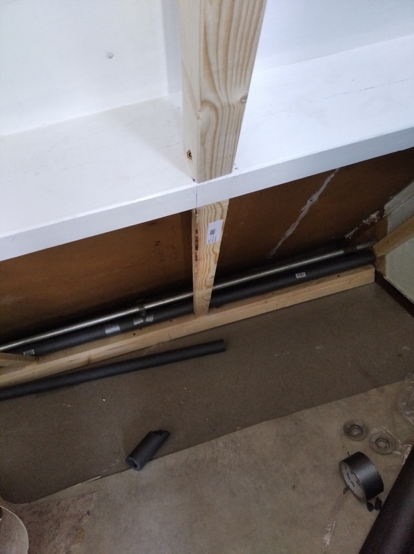

Ik heb nog een korte vraag voordat ik de spullen bestel die ik nodig heb, en ik een (grote?) fout maak.
Ik ben van plan om mijn isolatie direct tegen het dakbeschot te plaatsen en geklemt tussen balken.
Echter zit ik op 1 punt met een "probleem" namelijk de verwarmingsbuizen.
Momenteel is het plan om deze in buisisolatie te verpakken en vervolgens de isolatie om de verwarmingsbuizen vervolgens te plaatsen. Zie ook de fotos, de situatie is als volgt:
Afbeeldingslocatie: https://tweakers.net/i/czbHfgoFGhsy3tsO74mbC9BYO64=/x800/filters:strip_icc():strip_exif()/f/image/WTEUBrxLrIqi5OMWPvMOi1vn.jpg?f=fotoalbum_large
Afbeeldingslocatie: https://tweakers.net/i/uGiG7R8fh6m5h3PYROARk-HhmyA=/x800/filters:strip_icc():strip_exif()/f/image/ogCrmSC0J3guBProwEXeCXEO.jpg?f=fotoalbum_large
De isolatie komt dus tussen (en achter) de verwarmingsbuizen en de klimaatfolie voor de verwarmingsbuizen en daar bovenop raggels & gipsplaat.
Het leek mij verstandig om de verwarmingsbuizen in te pakken met buisisolatie zodat zo weinig mogelijk warmte kan ontsnappen de glaswol isolatie in, om vervoglens daar condens te veroorzaken met alle gevolgen van dien.
Is dit handig op deze manier, of moet ik iets compleet anders doen?

@Utlbrt Dat lijkt mij een prima plan.
Is die verticale witte streep op het dakbeschot een dichtgekitte naad? Zo ja, dan kun je nog overwegen om deze met een luchtdichte tape af te plakken. Dat zorgt doorgaans voor betere luchtafdichting dan alleen kit of pur.

Franciesco schreef op dinsdag 11 april 2023 @ 16:08:
Het is kit, ik zal dit inderdaad afplakken met het tape wat ik ga bestellen samen met het folie (volgens mij heb ik 2 verschillende tapes nodig, ik ga daar nog even naar kijken).

Utlbrt schreef op dinsdag 11 april 2023 @ 16:02:
Ik weet natuurlijk je situatie niet, maar ik zou in ieder geval even nadenken of de cv buizen goed genoeg zijn (lijkt 22mm?) voor evt overgang naar een warmtepomp. En bij twijfel ervoor zorgen dat je er nog gemakkelijk bij kunt om evt aan te passen (zonder je gipsplaten te verstieren).
Isoleren lijkt me sowieso verstandig.

dof schreef op dinsdag 11 april 2023 @ 22:37:
Mocht het zo ver komen, zijn we jaren verder, verwacht ik..
Helaas heb ik bijna geen plek voor zonnepanelen (maximaal zo'n 8 stuks), daar ga ik geen waterpomp van draaien (met ~3k WP).
Mocht het echt nodig zijn, trek ik de gipsplaten weer van de muur om d'r bij te moeten, het is maar een voorzolder/hobbykamer daar :).
Ik verwacht echter dat om gas-loos te gaan (als dat uberhaupt al zou lukken) d'r nog veel meer investeringen gedaan zullen moeten worden om uberhaupt in de buurt te komen. Maar inderdaad bedankt voor de tip/opmerking. Ik ga iets soortgelijks doen bij het rookgaskanaal voor de CV-ketel, dit zal ik zo doen, dat mocht deze vervangen moeten worden, dat ik er gemakkelijk(er) bij kan :)

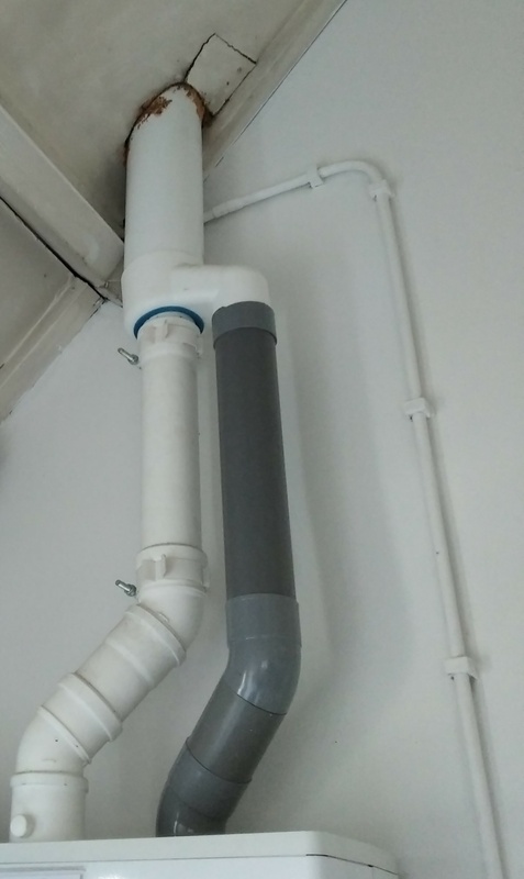

Weet iemand of je bij het afplakken/lucht dicht maken van het (in mijn geval) klimaatfolie de tape op de cv-ketel afvoerpijp (rookgaskanaal) mag plakken. Ik zie anders niet hoe ik het klimaatfolie lucht dicht om de pijp heen krijg...
Of zijn d'r oplossingen / alternatieven voor om dit te doen?
Ik gebruik momenteel de "VASTR® Spinvlies tape" om alles lucht dicht af te sluiten.
Ik vraag mij alleen af of de afvoerpijp niet te heet wordt (ik heb het niet getest ;)), of dat d'r andere redenen zijn om dit niet te doen.
De instalateur heeft overigens ook rond the pijp gepur-ed en dat lijkt allemaal wel goed gegaan te zijn.

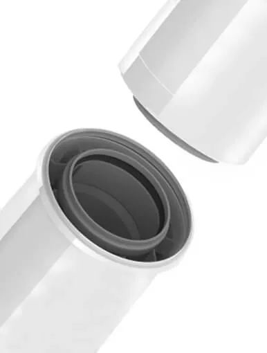

Heb je 1 of 2 pijpen (2 is errug ouderwets)? Als 1, is het pijp-in-pijp, met buitenste luchtaanvoer en binnenste de rookgassen. Wordt dus niet heet.
Dit idee Afbeeldingslocatie: https://www.feenstra.com/assets/CV-ketel/Beeld-in-tekst/concentrische-rookgasafvoer__ScaleMaxWidthWzE0NDBd.jpg.webp

Het zijn d'r 2, en die komen samen in 1 pijp, hierbij een foto:
Afbeeldingslocatie: https://tweakers.net/i/XgNQCoD14DIlQ5Z_9lOlSHLyFHA=/x800/filters:strip_icc():strip_exif()/f/image/ECCaH74H45XXatWTi0eeJHVy.jpg?f=fotoalbum_large
Het klimaat folie komt ter hoogte van de gording, dus waar de 2 buizen samen zijn gekomen als 1 buis
FitTiv schreef op zaterdag 15 april 2023 @ 18:49:
Dit idee [Afbeelding]
Ik verwacht inderdaad dat dit hetgeen is waar ik mijn klimaatfolie omheen ga plakken. De ketel is recent (en dus het rookgaskanaal ook).

@Utlbrt volgens de specificaties is de temperatuurbestendigheid van Vast-R Spinvlies Tape:
-40°C tot + 80°C, 120°C
Lijkt me dus helemaal in orde.

@Utlbrt Als het enigszins kan is het mijn inziens handig om er voor te zorgen dat je de tape relatief gemakkelijk los kan halen/door kan snijden oid rondom de buis. Dit zodat je de klimaatfolie etc niet kapot trekt als je de buis een keer wilt vervangen of verwijderen.
Dit zou je bv kunnen doen door de gipsplaat iets ruim uit te zagen. Dan kun je er denk ik later wel bij als het nodig is? En dan voor de nette afwerking een manchet/dakbeschotplaat er over heen plaatsen.

Dit was ik al van plan, gezien de ketel geplaatst is rond 2016, zal hij t.z.t. verwijderd/vervangen worden. Ik ga het inderdaad zo doen dat er een dakbeschotplaat o.i.d. omheen komt, vrij ruim zodat je d'r makkelijk bij kan moet dat nodig zijn.
Het moet functioneel zijn, niet persee 100% strak ;)

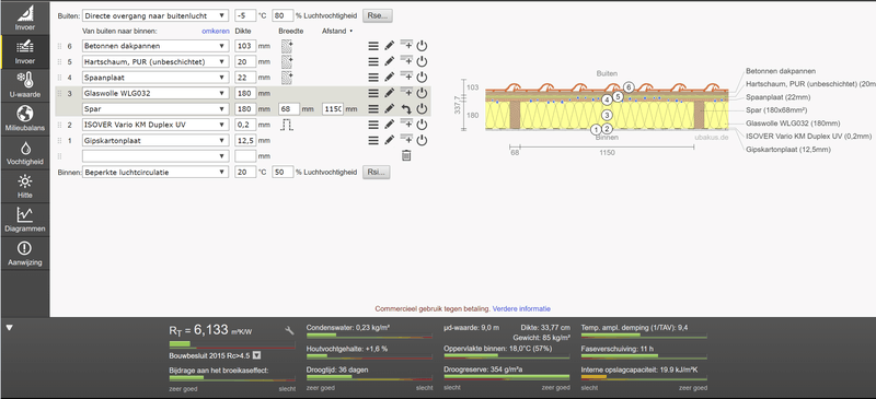

Ok, dit is de huidge situatie:
Woning uit 1976, dak met hoge nok (ca 3,85 mtr) en ongelijke kap.met gordingen. De kap heeft aan de zuidzijde een hoek van 53gr en aan de noordzuide een hoek van 29gr. Het is erg slecht geisoleerd op zolder, waardoor het s'zomers bloedheet is, en in de winter behoorlijk fris. Aangezien de zolder als kinderkamer wordt gebruikt (dochter nu 9) hebben we al wel een airco hangen om in de zomerdagen terug te koelen voor het slapen gaan. Stoken doen we er nu nog niet, maar met oog op de toekomst, huiswerk, meer privacy is dus isolatie geen verkeerd idee.
Dak is in de basis opgebouwd uit betonnen dakpannen, geventileerde luchtspouw buiten, dakbeschot bestaande uit plaatmateriaal met 20 mm pur en 20 mm vezelplaat (zie foto 1)
Afbeeldingslocatie: https://tweakers.net/i/iLrA1asrp36sa6TccmC0VQqrTAg=/x800/filters:strip_icc():strip_exif()/f/image/xCEBzMP1sRd4PEhVE0z6mdBX.jpg?f=fotoalbum_large
Tegen dit dakbeschot hebben de vorige bewoners 6 cm tempex aangezet met tengelconstructie, vervolgens gipsplaten ertegenaan en gestuct.Er zat geen folielaag tussen.
Opbouw dak zuidzijde:
Gordingen zijn 185 mm diep, 68mm breed en liggen ca 1150 mm uit elkaar (verscheelt paar cm per gording)
Het dakbeschot zit laagje verf over, behalve onderste gedeelte niet. Inmiddels zijn de oude gipsplaten, de tengels en de tempex verwijderd en kijk ik nu dus tegen het kale dakbeschot aan.
Deze foto toont beetje de situatie:
Afbeeldingslocatie: https://tweakers.net/i/Kq6tn_3QK7PvQd_8XJHux_Cyw0o=/800x/filters:strip_icc():strip_exif()/f/image/oOopZi5gutZqm167a5I5GvHv.jpg?f=fotoalbum_large
Dit is de situatie zoals ik hem denk op te gaan bouwen voor dak zuidzijde. De gordingen worden helemaal weggewerkt achter gips, dus ik heb 18,5 cm om te isoleren. Ik denk dit met PIR platen te doen. (ik krijg overigens in Ubakus niet voor elkaar om balken van 185 mm en pir platen van 180 mm te gebruiken, hij tekent dan de balke eigenlijk iets in het dakbeschot)
Afbeeldingslocatie: https://tweakers.net/i/oOPSFw2syYBdmN3tIPhjrP7O5Dc=/800x/filters:strip_icc():strip_exif()/f/image/SlhcmFZaYlI7DyxHoo8Hpl6N.jpg?f=fotoalbum_large
Afbeeldingslocatie: https://tweakers.net/i/0UIpnZzgj7iz9NjL_13rKfsZPrA=/800x/filters:strip_icc():strip_exif()/f/image/VTSDio7ZObPW2SXR19I2wqKu.jpg?f=fotoalbum_large

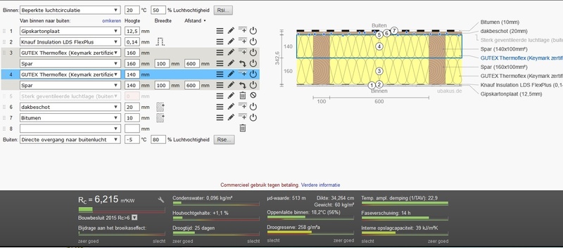

Opbouw dak Noordzijde:
Gordingen zijn hier 235mm diep, 68mm breed en liggen ca 1150 mm uit elkaar (verscheelt paar cm per gording). Ook hier worden de gordingen worden helemaal weggewerkt achter gips, dus ik heb 23,5 cm om te isoleren. Dit zou ik dus met glaswol afkunnen?
Afbeeldingslocatie: https://tweakers.net/i/YFizWV-5Ot84a_qML5XIEi0JZCs=/800x/filters:strip_icc():strip_exif()/f/image/XTTWc08jFVZ11z0ajKXMNBoh.jpg?f=fotoalbum_large
Afbeeldingslocatie: https://tweakers.net/i/6nGru-WOOW6elcFFrX3BZvlWwsA=/800x/filters:strip_icc():strip_exif()/f/image/cIFtjd2LvhDEIHaeG6pDXC78.jpg?f=fotoalbum_large
Nu is dit voor mij de eerste keer. De nieuwe dakkapel gaat ook naar de waarden van het bouwbesluit tusen Rc 6. Behalve optimale isolatie wil ik geen vochtproblemen (wie wel) maar ook juist wat vertraging in het doorgeven van warmte in de zomerdagen naar de kinderkamer op de zuidzijde van de zolder vind ik belangrijk.

@Cobergher123 Je zou ook alles met glaswol kunnen doen, je haalt makkelijk de Rc=6 en het is minimaal de helft goedkoper dan PIR. Moet wel klimaatfolie tussen komen, anders was het nog meer geweest.
Als de PUR buiten dampdicht is wordt binnen PIR afgeraden.
Glaswol is qua brand ook nog veiliger dan PIR, waarbij de perfecte gips installatie dan helemaal belangrijk wordt, zeker als je dochter er gaat slapen. Helaas: Zeg nooit, dat er geen brand kan komen, zoek de cijfers voor woonhuizen maar eens op, dat zijn drama's.
Afbeeldingslocatie: https://tweakers.net/i/jK0oCllqOKj6jqX_AS05-eV6O7U=/800x/filters:strip_exif()/f/image/hiMga0dxM0efble5ZADTF4Pz.png?f=fotoalbum_large
WLG 032 ca €15.= /m2
https://www.isolatiemater...00x580x180mm-rd560-128-m2
2 lagen van 9 cm PIR vanaf ca €36.= per m2.
https://www.isolatiemater...x90mm-rd409-5plpak-360-m2

@route99
Bedankt voor de reactie. Ik zie dat je helemaal gelijk hebt, ik had een foutje gemaakt met de balken tijdens invoeren zie ik.
Ik zou voor beide kanten van de zolder met glaswol wegkomen, waar ik conform de nieuwe berekening op zuidzijde een rc 5,85 (luchtspouw aan dakpan zijde zorgt vor iets lage rc) realiseer en op noord zelfs 7,5.
Dus idd met glaswol 032 ben ik er al. Ik krijg met rc waardes van 5,8 6 voor dakkapel en 7,5 geen onderling codensproblem neem ik aan omdat deze waaarden behoorlijk bij elkaar in de buurt liggen?
Is er nog een reden om te kiezen voor de Isover Vario KM UV ipv Isover Vario Xtrasafe, bij de laatste heb ik namelijk helaaml geen vochtzaken in ubakus. ?
En inderdaad, de brandveiligheid van glaswol vs PIR is ook zeker een argument om mee te nemen. Ik heb liever geen isolatie dan een fakkel, dus ook bedankt nog voor die beargumentatie

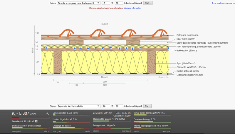

Cobergher123 schreef op dinsdag 18 april 2023 @ 12:48:
Goedemiddag.
Ook hier aan het klussen geslagen. Ik heb afgelopen weken regelmatig op de bank het forum zitten doorlezen om een indruk te krijgen waaraan ik moet denken.
Aanleiding voor de klus is het plaatsen (31 mei) van een nieuwe dakkapel op de zolder.
Met het plaatsen van deze dakkapel winnen we, gezien de dakhoek van ca 29gr,. een flink vloeroppervlak, ca 4.30 mtr x 2.70 mtr. De ruimte die zo ontstaat gebruiken we zo voor een logeer/werkkamer.
We vonden het tevens een mooie aanleiding om de bestaande situatie eens te bekijken en de isolatie van het dak te vernieuwen.
Btw, het dakraam dat op de foto's te zien is wordt tevens vervangen op 31 mei voor HR++ glas en er komt buitenzijdig een rolluikje voor van Velux.
Wie o wie hier wil eens schiten op mijn idee-en en kan ze aanvullen of me op andere gedachten brengen. Alle idee-en zijn welkom.

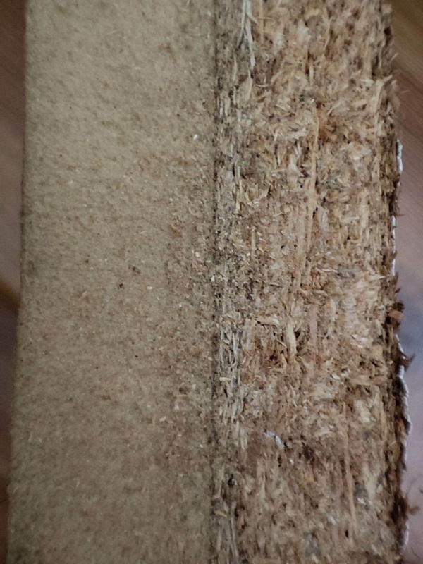

Nu alvast een stukje gedaan ter test. Ook om te zien hoe het materiaal te gebruiken is (hoe het te snijden is, hoe zwaar het is, of het in te drukken c.q. te klemmen is tussen de balken, etc).
Tot nu toe zijn de ervaringen goed. Alleen laat het behoorlijk veel (hout) stof los, dus een mondmasker is aan te raden.

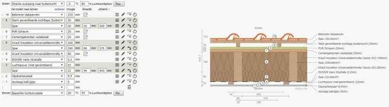

  • dof
  • Laatst online: 23:18
dof
route99 schreef op woensdag 19 april 2023 @ 09:45:
@dof Ziet er met Steico Flex 036 houtvezel plaat goed uit, je hebt 18 cm daarvoor dat scheelt.
Toch 2 vragen:
  • Waarom nog die OSB laag extra (ophangen van zaken)?
  • Waarom geen klimaatfolie, wat vaak geadviseerd wordt met PUR buiten op het dak?
Succes met de afronding!

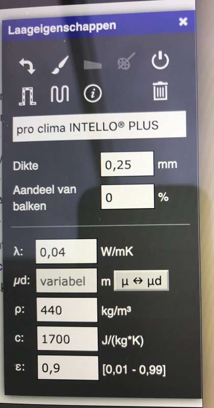

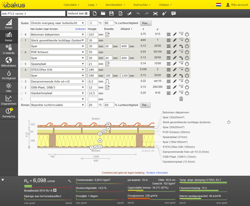

OSB laag? : Klopt, een handige timmerman hier die vertelde dat hij altijd een 12 mm laag OSB achter Gipsplaat gebruikt zodat je er ook wat op kunt hangen. En meteen wat handiger werkt met bevestigen.
12 mm OSB omdat 18 mm OSB al erg zwaar wordt, en 9 mm OSB plaat "zwabbert". 12 mm dan als goede tussenwaarde.
Klimaatfolie? : Tja, wel overwogen, maar verschillende timmerlui hier leek het niet nodig gezien de constructie van de dakplaten waar dat 50 mm pur inzit (platen uit ~1986). Volgens hun kan vocht via het spaanplaat en latten goed naar buiten. Zie foto hieronder. Ik kan dat in Ubacus niet als materiaal vinden, vandaar maar getracht het in delen op te nemen.
Afbeeldingslocatie: https://tweakers.net/i/zyIg6ceyJe7bKgW7RRBi-XpyCkE=/800x/filters:strip_exif()/f/image/3JEZslbeFqdFTzTOruofl1xS.png?f=fotoalbum_large
Ik kan natuurlijk even testen in Ubacus met klimaatfolie. Wat voor klimaatfolie zou je dan aanraden?

@dof Om te testen in Ubakus kun je b.v. de Pro Clima Intello Plus proberen. Of een van de Isover Vario's.

dof
Franciesco schreef op donderdag 20 april 2023 @ 21:45:
@Franciesco @route99 Bedankt voor jullie tips. Maar als ik het met genoemde klimaat folies doe dan zie ik druppels ontstaan aan de platen. Dat lijkt me niet gewenst. Of doe ik wat verkeerd?
Afbeeldingslocatie: https://tweakers.net/i/TN5V1S1YIC7VzodXUb9SjrIek4A=/800x/filters:strip_exif()/f/image/xlZCXkxlXZCqwJptajf3zykf.png?f=fotoalbum_large

dof schreef op vrijdag 21 april 2023 @ 14:47:
En als je de klinaatfolie laag ff "uitzet" , wordt het dan beter of slechter?
  • dof
dof
elektriekert schreef op zaterdag 22 april 2023 @ 00:04:
Tja, uitgebreid zitten wisselen met genoemde klimaatfolies , en ook aan- en uitzetten ervan.
Als ik het uitzet wordt het slechter (meer en grotere druppels). Met dampremmende folie zoals originele Miofol 125s bereik ik beste resultaten.
Mijn vermoeden is dat in Ubakus gerekend wordt dat de staande latten tussen pur toch dampdoorlatende capaciteiten hebben.
Of is 5cm pur zelf enigszins dampdoorlatend?
Enfin, ik ga proberen wat meer informatie/achtergrond te vinden.

Franciesco schreef op zaterdag 22 april 2023 @ 11:52:
Het is jammer dat Ubakus de sd waardes van de Intello Plus niet toont. Dat wordt bij b.v. de Isover vario xtrasafe wel gedaan. Probeer die ook eens in Ubakus om te vergelijken met een folie met de Miofol 125s.
Soms twijfel ik wel eens of Ubakus de waardes van de Intello (Plus) wel goed heeft…
Als je in Ubakus bij de bovenste Invoer op een laag klikt dan verschijnt er een venster met de eigenschappen. Die eigenschappen kun je ook handmatig instellen.

@Superbeagle ja, dat weet ik. Maar bij variabel wordt niet getoond wat die waardes dan zijn. Of kijk ik er over heen?
De sd waarde van de pro clima folie is ook niet aanpasbaar. Iig niet met mijn gratis account.

@Franciesco Er is een nieuwe versie van Ubakus (2023). Als ik daar de Intello Plus selecteer krijg ik wel een waardes te zien.
Afbeeldingslocatie: https://tweakers.net/i/W4-ytgixjbOXjTurAtcxo0afBQo=/x800/filters:strip_icc():strip_exif()/f/image/fRTgqoJWeOBdaHSg2feCFe1X.jpg?f=fotoalbum_large
  • Franciesco
  • Laatst online: 21:11
Franciesco
Hmm, ik zie een dergelijke optie niet. Misschien omdat ik het op een iPad probeer en jij op een laptop?
  • Superbeagle
  • Laatst online: 06:52
Superbeagle
Always smile
@Franciesco Zou kunnen. Dit is op een MacBook.
Heb me laten wijsmaken dat een MacBook geen laptop is. 8)
De upgrade knop is echter weer verdwenen na de upgrade en zat ergens bovenin als ik me goed kan herinneren.
[ Voor 20% gewijzigd door Superbeagle op 22-04-2023 16:32 ]
  • Pussolini
  • Registratie: Februari 2018
  • Laatst online: 19:50
Ik heb een mogelijk domme vraag.
Wij hebben ons zolderdak gestript en willen de boel opnieuw opbouwen met houtvezelisolatie en gipsplaten. Het betreft hier het platdak, waar bitumen op het dakbeschot ligt.
De volgorde heb ik inmiddels wel duidelijk, denk ik.
-bitumen
-dakbeschot
-luchtspouw
-houtvezelplaten
-klimaatfolie
-gipsplaten
Ik zal zo de ubakus berekening er nog bij zetten (zit nu mobiel).
Vraag is: hoe creëer ik een luchtspouw? De (beschimmelde) muur waar je op de foto tegenaan kijkt, is de buitenmuur. De balken lopen daar dus parallel aan. Gewoon gaten boren in de bovenste 2 cm van de balken? Ik heb geen idee :$ Afbeeldingslocatie: https://tweakers.net/i/ZwfFFdnBjhBMgq1LGhN1PrLpJQQ=/x800/filters:strip_icc():strip_exif()/f/image/JVUZqWNYRu2G9MftcEr5YbFG.jpg?f=fotoalbum_large
  • dof
dof
Pussolini schreef op woensdag 26 april 2023 @ 22:20:
-bitumen
-dakbeschot
-luchtspouw
-houtvezelplaten
-klimaatfolie
-gipsplaten
Vraag is: hoe creëer ik een luchtspouw? De (beschimmelde) muur waar je op de foto tegenaan kijkt, is de buitenmuur. De balken lopen daar dus parallel aan. Gewoon gaten boren in de bovenste 2 cm van de balken? Ik heb geen idee :$ [Afbeelding]
Paar dwarse latten (evenwijdig met balk) tegen het hout spijkeren en daar dan de houtvezelisolatie platen tegenaan? Ik neem tenminste aan dat je platen houtvezelisolatie gebruikt. Ik gebruik Steicoflex 036 en dat is stevig materiaal, daarmee zou de luchtspouw (met latten) wel intact blijven.
En die latten kun je in Ubakus er ook bijzetten lijkt me.

Zonder verbinding naar de buitenlucht? Ik dacht dat het een geventileerde spouw moest zijn.
  • elektriekert
  • Laatst online: 21:20
Pussolini schreef op donderdag 27 april 2023 @ 08:32:
Heb je het al in Ubakus gesimuleerd?
In dit topic is inmiddels al een aantal keer benoemd dat het hebben van een luchtspouw tot vochtproblemen kan leiden, dit omdat de warme lucht dan sterk afkoelt in die ventilerende ruimte waardoor condens ontstaat.
Doordat je een bitumendqk hebt zal je sowieso met een klimaatfonds moeten werken.
  • Pussolini
elektriekert schreef op donderdag 27 april 2023 @ 08:59:
Jazeker.
Afbeeldingslocatie: https://tweakers.net/i/Di16rKD9UJK9z-_6wS2r_slNytQ=/800x/filters:strip_icc():strip_exif()/f/image/gRzqIWsP47vl88EQuIXP7Qnp.jpg?f=fotoalbum_large
Maar dit gaat dus uit van een geventileerde luchtspouw.

@Pussolini ben het eens met @elektriekert: geen luchtspouw toevoegen.
Een sterk ventilerende luchtlaag over het hele dak ga je niet krijgen met een paar gaten naar buiten aan 1 kant van het dak. Dus het effect wat je daarmee kunt simuleren in Ubakus red je in de praktijk niet verwacht ik. Even los van het feit dat een open verbinding niet wenselijk is vanwege ongedierte etc.
Een niet sterk geventileerde luchtspouw heeft geen (positief) effect op de vochthuishouding dus zou ik ook niet doen.
Persoonlijk zou ik i.c.m. bitumen (is dat werkelijk 1cm dik?) een klimaatfolie met een brede range (incl lage minimumwaarde) toepassen. En het isolatiemateriaal direct tegen het dakbeschot plaatsen.

  • Pussolini
elektriekert schreef op donderdag 27 april 2023 @ 13:51:
En wat doet het als je die sterk geventileerde luchtlaag uitzet met de waardes?
Die heb je overigens niet bijgevoegd nu.
Wellicht handig om dit ook met ons te delen :)
Excuus, dat is inderdaad handig!
Dit is de versie zonder spouw. (wel een elektrospouw te zien, maar dat maakt verder voor de berekeningen niet uit)
Afbeeldingslocatie: https://tweakers.net/i/E7TW6IPEZHrk28Ftg1llS0f6GjY=/800x/filters:strip_icc():strip_exif()/f/image/5yGu7YkNpXIg3qkWUlmCzzrz.jpg?f=fotoalbum_large
Ik heb isolatieshops ook om advies gevraagd en zit op een exacte 50/50 verdeling qua wel/niet een spouw, dus dat is handig :/
Superbedankt alvast!

@Pussolini die elektrospouw aan de warme kant is natuurlijk prima.
Maar zoals gezegd is een sterk geventileerde luchtspouw iets heel anders dan een niet geventileerde luchtspouw. En die eerste ga je echt niet krijgen met een paar gaatjes aan 1 kant.
De waardes die Ubakus laat zien zijn mijn inziens OK. Het zou mooi zijn als je m.n. de droogtijd iets omlaag krijgt.
Heb je al eens een andere klimaatfolie (zoals de Isover Vario xtrasafe) geprobeerd? Daarmee kun je de waardes nog wat verbeteren.
PS: je hebt een zonnig plat dak gekozen in Ubakus? En dat komt in de winter overeen met de werkelijkheid?
  • _l_Arjan_l_
Hoe gaan jullie om met plekken waar een dikke isolatielaag niet mogelijk is?
Ik heb 3 obstakels op zolder:
- verwarmingsbuizen
- rioolontluchting/mechanische ventilatiebox (zie foto)
- CV expantievat
Ik wil deze liever niet gaan verleggen. Voor de verwarmingsbuizen zie ik nog mogelijkheden aangezien het aan de rand is en relatief smal.
Bij het expantievat heb ik nog ong. 21cm, dus daar kan het wellicht iets minder dik. Maar voor de rioolontluchting en ventilatiebox zie ik als enige mogelijkheid om met veel dunner materiaal te isoleren of verplaatsen.
Zien jullie problemen als ik b.v. 16cm glaswol gebruik op de meeste plekken, maar voor een lokale plek maar 4 of 8cm? Of zou ik voor die plek dan beter een ander isolatiemiddel gebruiken?
Heeft iemand advies wat ik in deze hoek zou kunnen doen?

  • Pussolini
Franciesco schreef op vrijdag 28 april 2023 @ 13:05:
Oh goede van je om andere folies te proberen. Stom dat ik daar niet aan heb gedacht.
Afbeeldingslocatie: https://tweakers.net/i/jJ3rRyhFgaYbmvxIZK6-EN8XAGc=/800x/filters:strip_icc():strip_exif()/f/image/PChfMIH6uGCPSicKITUCxTpH.jpg?f=fotoalbum_large
Dit ziet er al een stuk beter uit, niet?
En wb dat zonnige dak: ja hij vangt wel aardig wat zon, er zitten wel wat bomen omheen, maar die beschaduwen lang niet alles. En omdat het bitumen is, klonk "zonnig en geen helder oppervlak" beter dan "meestal gearceerd of helder oppervlak". Verkeerde interpretatie? Ik ben niet heel dom, maar ubakus vind ik maar kut om door te krijgen.
Jammer dat er maar een bepaald aantal klimaatfolies beschikbaar zijn in ubakus, en het zelf invoeren lukt me ook niet helemaal. Ik ben ook de Icutec Vario tegengekomen, die heeft sd-waarden van 0, 4 tot 50 m. Volgens mij moet ik een zo laag mogelijk minimum hebben om de droogtijd/reserve naar beneden te trekken, als ik het goed begrijp, maar wil je ook een zo groot mogelijk bereik. De Knuf flexplus zit op 0,2-20. Dus wat nou wijsheid is..? Knauf is wel bijna 2 keer zo duur.
[ Voor 13% gewijzigd door Pussolini op 28-04-2023 17:20 ]
  • Franciesco
Franciesco
@Pussolini ja, dat ziet er beter uit (al was de eerste optie ook niet slecht mijn inziens).
Met het daktype “meestal gearceerd of helder oppervlak” wordt voornamelijk schaduw of een lichte kleur dakbedekking bedoeld. Aangezien onze winters meestal niet heel zonnig zijn (soms natuurlijk wel als het juist heel koud is), zou ik dat type gebruiken. Of op zijn minst de twee types even vergelijken.
De Icutec folie heb ik laatst zelf gebruikt (zie eerdere berichten en foto’s), maar inderdaad zou je het liefst een folie willen die een nog iets lagere minimale waarde heeft. Die ben ik nog niet tegen gekomen als je tenminste ook ongeveer dezelfde maximale waarde wilt hebben en eentje die fatsoenlijk leverbaar is.
Een alternatief is misschien de Tyvek Airguard Smart (0,2-35).
Of de Isover vario Xtrasafe (0,2-25).

_l_Arjan_l_ schreef op vrijdag 28 april 2023 @ 15:31:
- verwarmingsbuizen
- CV expantievat
Ik heb zelf de isolatie en folie gewoon om de obstakels heen gelegd, en de naad vervolgens met tape afgedicht. Met dakdoorvoeren ontkom je er natuurlijk niet aan dat je daar door je isolatie heen moet.
Zie hier hoe ik het bijvoorbeeld met de doorvoor voor de WTW heb gedaan:
Afbeeldingslocatie: https://tweakers.net/i/w7RSkF5zVAVixWr95xAxU68QelE=/800x/filters:strip_icc():strip_exif()/f/image/AUADCPVzVLVNlRVSYleVNKrZ.jpg?f=fotoalbum_large
Hoe om te gaan met verwarmingsbuizen zal afhangen hoe het ligt denk ik, waarbij denk ik de voornaamste vraag is of je die buiten de folie moet houden. Bij onszelf ga ik daar in de woonkamer trouwens ook nog tegenaan lopen, nog niet over nagedacht eigenlijk (ons schuine dak loopt aan de voorkant door tot aan het raamkozijn, en dat deel gaan we dit jaar nog isoleren en daar ligt bij ons ook een stuk verwarmingsbuistraject).
Een CV expansievat dat in de weg zit zou ik iets verplaatsen als ik jou was, dat is betrekkelijk eenvoudig te doen lijkt me.
Catch a smile out there!

dag allen,
ik ben mij aan het orienteren op het isoleren van mijn zolderdak. de huidige opstelling is als volgt:
van buiten naar binnen: betonnen dakpannen - houten latten - PU-25 (opstalan?) plaat - dakbeschot.
Nu heb ik Ubakus gebruikt en krijg ik dit resultaat:
Afbeeldingslocatie: https://tweakers.net/i/5ZMjBGz0q80hAe9WIoHH9Ehggb8=/800x/filters:strip_exif()/f/image/OfCQkBSR3IyPqLnCAV2Eu1o3.png?f=fotoalbum_large
het idee was om met glaswol (Naturoll 032 en klimaatfolie) te isoleren. De RC waarde is prima maar ik zie bij veel onderdelen slecht staan. is mijn gekozen opstelling juist, juiste materialen geselecteerd en kan dit beter (mogelijk met PIR platen)?
  • Franciesco
Franciesco
@REDN4S Als eerste: stel de juiste constructie in bovenaan (Hellend dak + de juiste suboptie). Hij staat bij jou nu nog op "Gevel" en dit beïnvloed de marges etc die Ubakus hanteert.
Daarnaast is het goed om de gordingen (of sporen) van het dak toe te voegen met de juiste afmetingen en onderlinge afstand. Idem voor het regelwerk waarop de gipsplaten komen.
Zie ook de eerder in dit topic geplaatste Ubakus plaatjes.
Gispkartonplaat van 9,5mm kan, maar is wel dun. Mijn voorkeur vanwege meer stevigheid is 12,5mm, al beinvloed dat het resultaat niet/nauwelijks.
Met bovenstaande correcties is een betere/nauwkeurigere simulatie te bereiken.
  • REDN4S
  • Registratie: Mei 2014
  • Laatst online: 22:00
Franciesco schreef op woensdag 10 mei 2023 @ 13:23:
Bedankt, heb iig het dak aangepast. de juiste afmetingen weet ik niet precies. zijn hier voorbeelden van? _/-\o_
Dit is wat ik nu heb:
Afbeeldingslocatie: https://tweakers.net/i/r4vwTrDthaNPXdgbPmcjwTLYtu8=/800x/filters:strip_exif()/f/image/MmGamemr4GbIZ6yBvsEDeSpN.png?f=fotoalbum_large
Helaas is de RC waarde nu minder geworden. Weten jullie of PU-25 (Opstalan) dampdicht is? anders zou ik ook met PIR kunnen isoleren.
[ Voor 12% gewijzigd door REDN4S op 10-05-2023 13:58 ]
  • Franciesco
Franciesco
@REDN4S Rachels voor de montage van gipsplaten zijn meestal 22mm dik en 50mm breed (gemonteerd met een onderlinge afstand van 600mm).
PUR is niet dampdicht, maar wel dampremmend. Dus dat zal dan waarschijnlijk ook voor jouw dak gelden.
Bedenk bij de keuze van het isolatiemateriaal ook wat het doel is. PIR isoleert b.v. niet/nauwelijks tegen geluid. En voor zomerisolatie zijn er ook betere alternatieven (m.n. de ecologische materialen).
Daarnaast zijn b.v. de diverse wolsoorten over het algemeen gemakkelijker te plaatsen dan harde platen zoals PIR. Of dat een rol speelt zal uiteraard ook afhangen van het dak die je wilt naisoleren (vorm, leidingen of buizen waar je wellicht om heen moet werken etc).

  • REDN4S
Franciesco schreef op donderdag 11 mei 2023 @ 09:27:
@REDN4S Neem i.p.v. de nu gekozen Pavatex ISOLAIR eens b.v. de Steicoflex 036. Dat verhoogt de Rc-waarde van 160mm met ca 0,5 m²K/W en krijg je waarschijnlijk iets van Rc 4,7. Nog steeds iets (ik denk ca 0,3 m²K/W) minder dan met glaswol 032, maar je zult zien dat de faseverschuiving een paar uur groter/langer wordt. Dat is voordelig tijdens een warme dag.
In theorie is een zo hoog mogelijke isolatiewaarde in de winter natuurlijk goed voor de stookkosten en comfort. Al zal 0,3 m²K/W (even aangenomen dat dat het verschil ongeveer is) niet duidelijk merkbaar zijn. Maar het is een persoonlijke afweging: iets betere winterisolatie versus een duidelijk betere zomerisolatie (en geluidsisolatie).
Ook bij houtvezelplaten is een (klimaat)folie aan te bevelen. Zet deze maar eens uit in Ubakus, dan zal het resultaat dat bevestigen.
Kijk dat levert alweer een mooie toename in Rc op en idd richting de Rc van de glaswol. Bij nader inzien denk ik dat dit een goede keuze is.Afbeeldingslocatie: https://tweakers.net/i/rp3BJUhQo1g1LaF9LuOOv2aTADU=/800x/filters:strip_exif()/f/image/rtmDsEHXoYLOnwN19XBtD942.png?f=fotoalbum_large
w.b. de klimaatfolie als ik deze uitzet krijg ik dit resultaat:
Afbeeldingslocatie: https://tweakers.net/i/p2DeRHHICMqm-4z8-ik-fheKQ0s=/800x/filters:strip_exif()/f/image/bBjJtwinNQNYYy7HA09DRx9p.png?f=fotoalbum_large
Dat ziet er niet al te best uit. hebben jullie nog suggesties welke klimaatfolie bij deze toepassing het beste zou kunnen zijn (het is een beetje lastig zoeken in Ubakus met de helft duits/nederlands).

  • Franciesco
Franciesco
@REDN4S Helaas staan in Ubakus niet heel veel klimaatfolies die in Nederland goed te krijgen zijn. De nu gebruikte Isover xtrasafe is zeker een mooie folie en veel beter dan dat is er denk ik niet voor jouw situatie te krijgen.
Alternatieven zijn b.v. de Intello Plus (in Ubakus), maar die geeft denk ik wat minder mooie resultaten. Een andere optie is de Tyvek Airguard Smart: die heeft ook een mooi breed bereik, maar zit niet in Ubakus. Idem voor b.v. de Icutec Vario.
Mocht je nog een hogere isolatiewaarde nastreven, dan kun je overwegen de gordingen op te dikken met balkjes van b.v. 4 centimeter dik. Dan zou je 200mm kwijt kunnen. Dat kost natuurlijk wel wat binnenruimte.
PS: het constructietype heb je op gevel staan i.p.v. hellend dak.

Franciesco schreef op donderdag 11 mei 2023 @ 13:11:
@route99 voor een hoge Interne opslagcapaciteit heb je veel massa nodig. Dus de eerder genoemde ecologische relatief zware materialen zoals houtvezel (of beter nog: kurk) doen het daarin goed.
Of een dikke natuur- of bakstenen muur zoals de kastelen van vroeger. Maar dat is natuurlijk geen dak ;)
maar kan het kwaad dat de interne opsagcapaciteit zo matig is?
route99 schreef op donderdag 11 mei 2023 @ 12:59:
Het verschil Steicoflex 036 en een steenwol type 035 uit Ubakus qua Rc is er amper, maar dat geldt ook voor de gehele rechterkolom onderin aan cijfers in Ubakus. Ook bij een type 031 steenwol (in Ubakus SAGLAN (031) SB 55) dan win je daar niks tov 035. Alleen is de Rc met 5,4 wat hoger (was 5,0 bij 140 mm steenwol 035 of 031 type).
Welk type natuurlijke materialen je moet hebben om de Interne Opslagcapaciteit te verhogen, heb ik me nog niet in verdiept. Ben wel even eruit geregend om een regenton aan de regen pijp te koppelen.. om het water van het dak naar de tuin te leiden.... :'(
is steenwol even goed om de warmte in de zomer buiten te houden?
