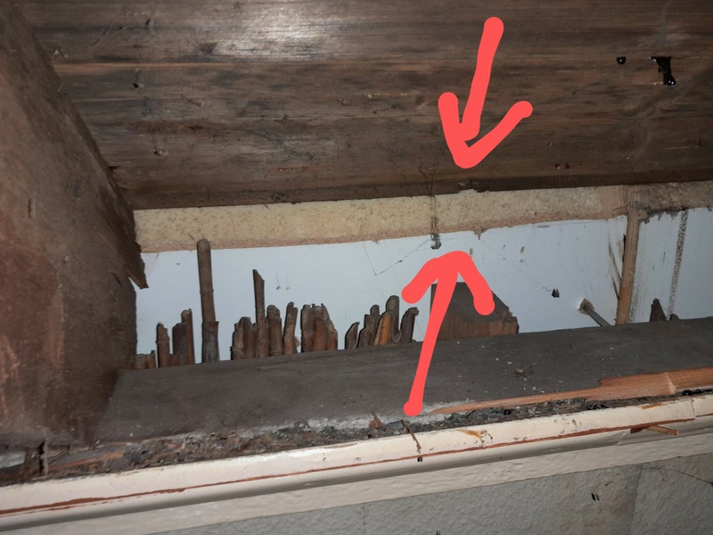

@route99 Ik heb glaswol waar al een dampremmende folie op zit. Of moet ik die eraf halen en dan klimaatfolie overal gaan plaatsen?
@Franciesco @elektriekert Nee er zit helaas geen follie aan de buitenkant. Het is een oud huis uit 1910. Het dakbeschot is niet erg luchtdicht, er zitten een hoop kieren tussen de latten wat wel veel werk gaat zijn om allemaal te dichten.Volgens de aannemer kan het dakbeschot niet goed luchten als ik de isolatie rechtstreeks op het dakbeschot aanbreng.
Daarom dacht ik zelf om een luchtspouw met dampopen folie achter de glaswol te plaatsen zodat het dakbeschot goed kan luchten en het daar niet gaat schimmelen. Dus om het zo te gaan maken zoals ik in Ubakus had gemaakt. Zouden jullie dat aanraden of toch alle kieren in het dakbeschot proberen te dichten en dan direct op het dakbeschot isolatie plaatsen?

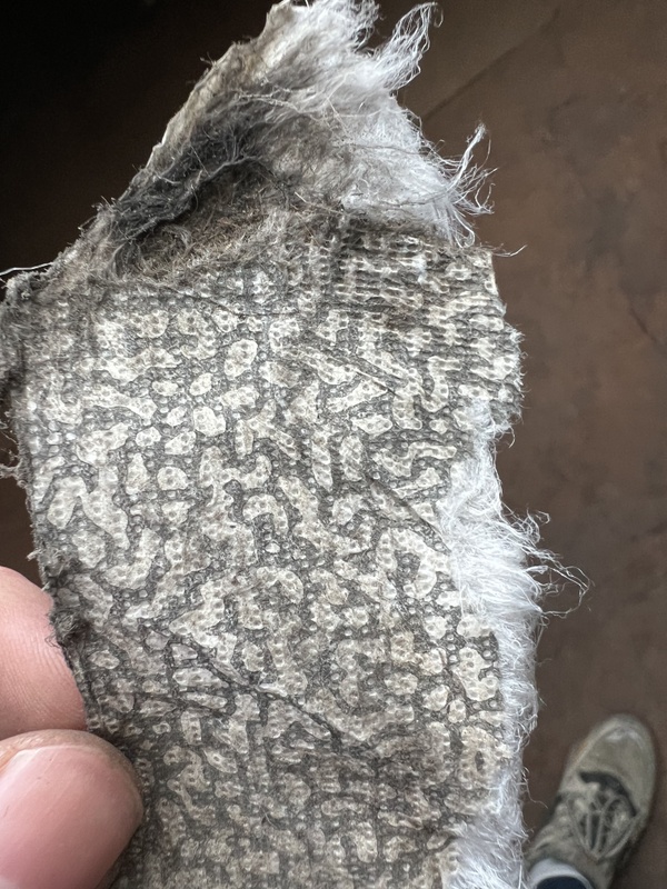

maxfr schreef op woensdag 22 maart 2023 @ 09:39:
[...]https://www.praxis.nl/bouwmaterialen/isolatie/dakisolatie/knauf-expert-glaswol-voor-schuin-dak-160mm/5507806
Daar zit dus alu-folie op. Ik zou dat risico daarmee niet durven nemen.
Algemene tip: Maak in het vervolg eerst een plan door en deskundige sort of beoordeeld is, mogelijke input van hier mee genomen is.
Je mag deze persoon wel dankbaar zin...:
kreeg ik van de aannemer te horen die andere klussen in het huis doet dat ik zo problemen zou krijgen met ventilatie.

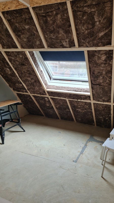

@route99 Bedankt voor de opmerkingen. Ik ga van de week de gekochte isolatie terugbrengen want dat kan nog. Ben iets te voorbarig geweest omdat het in de aanbieding was 😅. Na wat extra inspectie ben ik erachter gekomen dat er nog “iets” tussen het dakbeschot en de dakpannen zit. Ik weet niet of iemand hier misschien weet wat het is want ik kan online nergens vinden.
Afbeeldingslocatie: https://tweakers.net/i/5JdoYZx2ZCmYi-hjVEFiaZecS08=/x800/filters:strip_exif()/f/image/AXQcWmSecT4JDQ5IZTARHsjr.png?f=fotoalbum_large
Afbeeldingslocatie: https://tweakers.net/i/4izZhnCMgwefrJpQ8ajpdMGenzw=/x800/filters:strip_icc():strip_exif()/f/image/p1D2yPdeDDYg9qOfNsiFvDjb.jpg?f=fotoalbum_large
Aangezien ik nu from scratch ga beginnen twijfel ik tussen 2 opties.
1) Gewone glaswol direct op dakbeschot en afwerken met klimaatfolie (zoals door jullie aanbevolen al hier boven)
2) Pir platen met gips afwerking (wat volgens mijn aannemer de beste optie is)
Zijn dit allebei ook nog valide opties als ik niet weet wat er voor soort “folie” ligt?

maxfr schreef op zaterdag 25 maart 2023 @ 21:47:
Als de folie onbekend is (mogelijk dus dampremmende/dampdicht) altijd voor optie 1 kiezen. Daarmee kan het vocht ook uit de constructie ontsnappen.

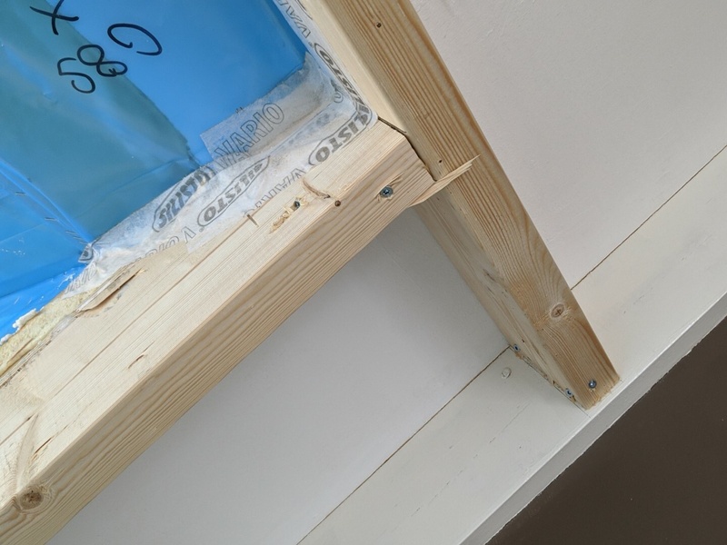

Ik ga gipsplaten aanbrengen op rachelwerk van 21 x 48. Ik heb zonder nadenken schroeven gekocht van 35 mm, volgens mij de standaardmaat Zijn deze niet lang en boor ik dan niet door de folie? Ik zie verder zo snel alleen 25mm. Zou dat te kort zijn?
  • Franciesco
  • Laatst online: 21:11
Franciesco
@Davidrrr over het algemeen wordt gezegd dat gipsplaten vastgezet moeten worden met schroeven die minimaal 2cm in het hout zitten. Bij 1,25cm gipsplaten zijn 3,5cm lange schroeven wat dat betreft dus prima. Zelf gebruik ik deze ook.
Welke dikte gipsplaten en rachelwerk heb je?
Als er een schroef door de folie heen gaat zal het gaatje wat hierdoor ontstaat dicht getrokken worden en dus niet echt een gat veroorzaken.
Bij folie wat tussen gipsplaat en rachelwerk geplaatst wordt heb je ook nog eens de klemmende werking van gips op hout. Al is het nadeel daarvan dat je dan al wel snel door de folie heen gaat als je een keer iets wilt ophangen aan de gipsplaat. Maar bij een schuin dak zal dat niet vaak gebeuren denk ik.
Plus geen ruimte voor leidingen die wellicht direct achter de gipsplaat moeten lopen.
Bij sommige folies staan trouwens in de handleiding installatietips/eisen. Dus goed om dat ook even te bekijken.

Dank. Ik gebruik 12.5 mm platen op 21mm rachels en daaronder zit de folie. Vandaar mijn vraag. Dank voor je snelle antwoord. Ik kan schroeflinten vinden van 25 mm maar niet echt van 30. Ja het is mm werk dit 🤣. Maar als ik jou zo lees is het dan beter gewoon de 35mm te gebruiken ipv 25. Ik gebruik Miofol klimaatfolie.

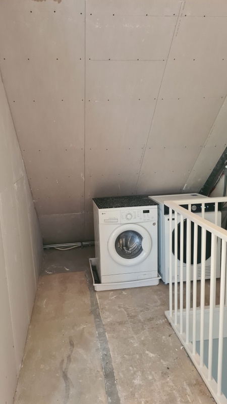

Beginnetje is er bij mij.
Scheidingswand 69 en daarop aan beide kanten 15mm osb, acoustfit ertussen en daarop de gipsplaten. Voelt zeer stevig aan. Makkelijk te plaatsen ook. Inmiddels zitten er al gipsplaten op de wand. Plaatsing op osb was makkelijk via de dewalt schroefautomaat, die bevalt mij zeer.
Dezer dagen de rachels horizontaal plaatsen en dan de gipsplaten. Ik hoop dat ik het een beetje goed gedaan heb zo 🤣
De folie aan de randen ook dichtgeplakt met die butyl tape.

Davidrrr schreef op donderdag 30 maart 2023 @ 06:55:
Heel netjes zo! Wat heb je bij het dak gebruikt? Ook Acoustifit? Hoeveel mm?

TwingyTwingy schreef op donderdag 30 maart 2023 @ 11:52:
Dank. Naturoll 032 17cm.

CarpeVentum schreef op donderdag 30 maart 2023 @ 12:07:
Wij gaan ons jaren '80 dak laten isoleren door de aannemer die de zolder gaat verbouwen. Omdat ik zo min mogelijk ruimte kwijt ben aan isolatie stellen zij PIR platen (Rd=4.09) voor. Mijn huidige dakopbouw is dakbeschot, een dun laagje glaswol achtig spul en dakpannen. Ik heb gevraagd naar damp en vocht, maar volgens de aannemer werkt dit prima. In Ubakus komt er in mijn schets niks geks naar voren lijkt het...
De controlfreak in mij wil dit helemaal uitzoeken, maar aan de andere kant zou ik het ook gewoon willen geloven dat het zo prima is en in orde komt. Heeft een van jullie (onafhankelijke) gedachten over of dit een prima oplossing gaat zijn?
Het zou fijn zijn om een schermafdruk van Ubakus te plaatsen hier.
En heb je foto’s van dat ‘glaswol-achtig spul’?

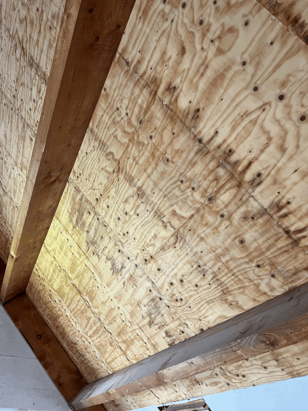

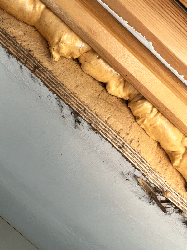

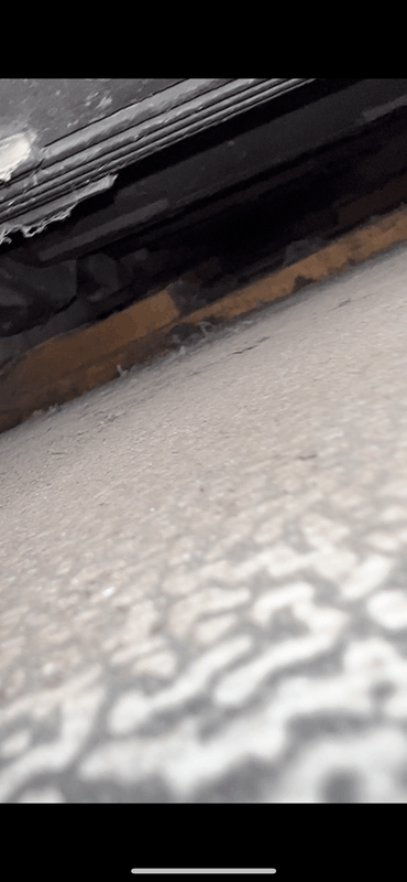

Toevallig omdat we aan het slopen zijn heb ik de aftimmering van een dakraam weggehaald. Blijkt ipv glaswol achtig spul toch een soort schuim (ong. 4cm) te zijn, hier te zien op de foto. Daarmee bedoel ik uiteraard niet de pur, maar het is een beetje sponsachtig, maar dan wat stugger, meer schuimachtig.
Afbeeldingslocatie: https://tweakers.net/i/YWcFhztrEXtQUNIEjjFEeai8NUI=/x800/filters:gifsicle():strip_exif()/f/image/Qhv2UFZqgPvVRzbTOEa0xJ3B.gif?f=fotoalbum_large
Ik zal Ubakus dus ook even moeten aanpassen. Weet iemand toevallig wat voor spul dit is?
[ Voor 11% gewijzigd door CarpeVentum op 30-03-2023 17:14 ]

CarpeVentum schreef op donderdag 30 maart 2023 @ 17:12:
Das wrs toch PUR, uit de spuitbus, die vaak gebruikt wordt om dakramen ha het vast zetten qua aansluiting op de rest vd constructie luchtdicht te maken.
Heb je nog een foto van het dak op de plaatsen waar de dakpannen zitten?
  • CarpeVentum
  • Laatst online: 19:52
route99 schreef op donderdag 30 maart 2023 @ 17:27:
Ik bedoel de schuimlaag net boven de multiplex platen, niet de dotten!
Het dak aan de binnenkant ziet er verder gewoon zo uit nu:

@CarpeVentum die laag aan de buitenkant van de multiplex is denk ik pur. De constructie lijkt dan op dat van Opstalan platen.

Hier moet nog een deel van de dakisolatie vervangen worden, zojuist kwam ik in een kamer glaswol isolatie tegen.
Er zit zelfs netjes folie tegenaan, echter is deze wel damp-open aan de warme kant :o
Members only:
Zo te zien ook later geplaatst dan het plafond aangezien er een deel mist :9

@elektriekert misschien zie ik het niet goed, maar die folie lijkt gewoon plastic en dus juist dampdicht? Het ziet er wat bijzonder uit inderdaad.
En die donkere vlekken in het isolatiemateriaal: is dat vocht/vochtig geworden?

Franciesco schreef op vrijdag 31 maart 2023 @ 15:24:
Het lijkt op het eerste zicht gewoon plastic (geen geweldige telefooncamera)
Maar als je rechts naar de hoek met glaswol kijkt zie je allemaal zwarte puntjes.
Elk zwart puntje is op een plek in de perforatie van de folie.
Het verbaast me niet dat het vochtig is geworden ooit, want op meerdere plekken zie je vochtplekken, gelukkig zijn deze allemaal droog

elektriekert schreef op vrijdag 31 maart 2023 @ 17:28:
Ik denk niet dat het vocht is. Isolatie waar wind doorheen waait fungeert als een prachtig filter. De lucht gaat erdoor en het vuil blijft achter. En de isolatie waarde is slecht.
Vandaar ook regelmatig de wederkerende opmerking: Zorg dat de boel ook wind dicht word.

Hoe denken jullie over raveeldragers?
Ik wil mijn zolder binnenkort gaan na-isoleren. Er is van de week een dakkapel geplaatst waarbij er geen raveel / gordingdragers zijn geplaatst. Opzich goed voor de isolatie, maar ik zit een beetje te dubben of ik dat toch niet moet doen ivm dat de gordingen nu met een aantal schroeven vastgebeund zitten en qua sterkte. Maar dan kom je dus uit bij zinken constructies om je balken heen. Goeie koudebrug. Hoe lost men dat hier op? Wel of niet toepassen? Ander type materiaal?
Het idee is opdikken met glas/steenwol en dan klimaatfolie en dan gipsplaat afwerking (dus een ' glad' plafond, de balken zie je niet meer). Ivm buitenzijde dakbeschot 5cm pur (jaren ' 80)
Afbeeldingslocatie: https://cdn.webshopapp.com/shops/237650/files/239606465/1042x1024x2/gebr-bodegraven-gb-raveeldrager-335-59x138-59x146.jpg
Afbeeldingslocatie: https://tweakers.net/i/n4U8SpvCJW7V21qo4z-ZtiAU0Vk=/800x/filters:strip_icc():strip_exif()/f/image/FC0kQriAEhEKD90P7y7IcxdI.jpg?f=fotoalbum_large
[ Voor 36% gewijzigd door FitTiv op 31-03-2023 18:03 ]
  • Franciesco
Franciesco
@FitTiv kun je ipv met zink niet een extra houten balk monteren? Een schoor ofzo? De foto vind ik wat lastig beoordelen/ op te oriënteren dus misschien snap ik het niet helemaal.
  • Seafarer
  • Laatst online: 21:46
Seafarer
XXX
FitTiv schreef op vrijdag 31 maart 2023 @ 18:01:
Hoe vaak worden raveel dragers eigenlijk toegepast bij een dakkapel plaatsen?
Meestal zie ik dat nergens. Je hoeft (meestal) ook niet zo heel veel gewicht op te vangen. Lijkt mij dus voldoende wat ik op de foto zie.
  • FitTiv
  • Laatst online: 21:54
Franciesco schreef op vrijdag 31 maart 2023 @ 19:34:
Je me excuzes, je kijkt naar de dakgording. Blauw is plafond, bruin is zijmuur. De witte balk loopt naar de punt van de nok toe naar rechterkant. Zal anders morgen ff betere foto maken, nu niet thuis :)
Schoor ook niet echt een optie dus, want er is nu sowieso geen balk verticaal.

Seafarer schreef op vrijdag 31 maart 2023 @ 17:41:
Ik bedoelde niet dat specifiek dat het bij de zwarte puntjes vocht is, maar dat de plastic geperforeerd is. (Te zien door de zwarte puntjes door vuil door treding.
Het verbaasde me niet dat het ooit vochtig geweest kan zijn doordat sommige planken vochtplekken hebben.
Niet overal sluit het dakbeschot met tand en groef goed aan.
Ook hier komt PIR met dubbel alu tegenaan zoals de rest van de zolder ook is gedaan
  • elektriekert
  • Laatst online: 21:20
Bij een kennis hebben ze ook 3 van die dikke schroeven erin gebeund en klaar is kees.
Het gaat om een prefab dakkapel die op houten balken wordt gemonteerd.
  • Davidrrr
  • Registratie: Oktober 2022
  • Laatst online: 29-11 13:50

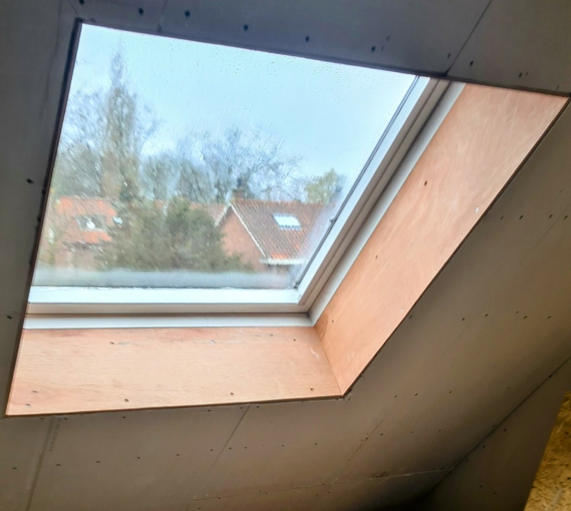

Inmiddels weer wat verder. Zolder met gipsplaten afgewerkt en raamopening met hout bekleed. Vliering begonnen. Op de zolder heb ik extra rachelwerk aangebracht bovenop de folie. Ik was eigelijk niet van plan dat te doen op de vliering maar is dat wel een goed idee, gebruikmakend van klimaatfolie? Ik ga dan best wat gisplaatschroeven door de folie halen. Kan iemand mij dat vertellen? De reden waarom hier evt anders is omdat ik hier met 2 kleine gisplaten werk. 1 van 120 cm en 1 van 65 cm. Ik dacht met een stuk minder gipsplaatschroeven af te kunnen als elders op zolder. Dus rachelwerk levert mij dan naar schatting evenveel schroeven op. Alleen zitten ze er nu dan dieper in met de gipsplaatschroeven.Afbeeldingslocatie: https://tweakers.net/i/r2N4hRxRmE8a-tXNNX6uKWvFva0=/800x/filters:strip_icc():strip_exif()/f/image/3OinPwl9q6QcmaBwC9eCuYJi.jpg?f=fotoalbum_large
Afbeeldingslocatie: https://tweakers.net/i/Lji37o7xAYfQfcvnKLeX7VLz3CI=/x800/filters:strip_icc():strip_exif()/f/image/5QQbZBAaKSMw0wpi0AzvcoQb.jpg?f=fotoalbum_large
[ Voor 12% gewijzigd door Davidrrr op 01-04-2023 20:27 ]
  • Franciesco
Franciesco
Ziet er netjes uit @Davidrrr!
Als je een extra laag rachels monteert, draai je dan de schroeven van die laag niet ook door de folie? Wat zou het voordeel daar dan van zijn? Of begrijp ik je verkeerd?
  • Davidrrr
Franciesco schreef op zaterdag 1 april 2023 @ 20:49:
Dank je!
Ja dat is zo. Dank voor meedenken. Ik denk dat ik wel wegkom met minder gipsplaatschroeven met die kleinere gipsplaatjes. Ik denk dat ik er weinig mee win om extra rachels te plaatsen.

Na 1,5 jaar sinds m'n boktor problemen en dakisolatie debacle begint het einde dan nu toch echt in zicht te raken zodat ik straks verder kan met de laatste zaken op de 1e verdieping.
Van:
Afbeeldingslocatie: https://i.imgur.com/Lt5aOUP.jpg
Afbeeldingslocatie: https://i.imgur.com/jsZ7X6Q.jpg
Afbeeldingslocatie: https://i.imgur.com/Uf6om7L.jpg
Naar:
Afbeeldingslocatie: https://i.imgur.com/pLRemaj.jpg
Afbeeldingslocatie: https://i.imgur.com/VVFWHwd.jpg
Afbeeldingslocatie: https://i.imgur.com/facvC1Z.jpg
Afbeeldingslocatie: https://i.imgur.com/Vk7l4N8.jpg
Het was een avontuur die ik niet graag nog een keer wil meemaken, nadat echt ALLES mee zat... maar de isolatie werkt echt prima en ben toch wel erg tevreden met de afwerking.
  • Franciesco
Franciesco
Fijn dat het nu opschiet @ArcticWolf. Die kamer ziet er netjes uit!
Had/heb je nu origineel al iets van Unidek dakplaten? Ik denk iets dergelijks te zien op foto 1 en 2 in de nok.
  • ArcticWolf
Franciesco schreef op zondag 2 april 2023 @ 22:09:
Ja klopt, de dakkapel is in de jaren 90 geplaatst en heeft als het goed is 8cm PIR/Unidek als isolatie. Daarboven heb ik 7cm glaswol geplaatst zodat het in lijn met de 15cm glaswol was het oude houten dak gedeelte.

Mijn vliering inmiddels geïsoleerd. Geen lekkere klus. Alles leeghalen, door een kleine ingang met een trap naar beneden. Zooi naar boven etc. Kan daar niet staan dus veel op mijn knieeen of liggend. Weer de les geleerd goed de rachels te plaatsen. Had ze afgetekend maar niet boven en onder en dus wat scheef geplaatst. Veel platen moeten aanpassen. Had gewoon hout moeten nemen 🤣. Isoleert goed want aardig warm daar geworden. 😀
Niet supernetjes maar is een vliering waar ik 5 keer per jaar kom. Ga het ook niet afwerken.
Folie nieten half liggend redelijk slopend. Maar het zit erop. Nu bezig met de ruimte op de zolder rond de wasmachine. Isolatie en rachels etc geplaatst. Nu nog de gipsplaten en tussenwandje gipsplaten. Leerzaam traject maar blij dat dit deel er bijna op zit.

Afbeeldingslocatie: https://tweakers.net/i/O97OTr9akVbxpQjhQrI9BqKiMys=/800x/filters:strip_icc():strip_exif()/f/image/1bXLP9vof4TUge1Xgj8YZooS.jpg?f=fotoalbum_large
Ola. Wij hebben boven de plafonds eruit getrokken. Op het platte dak ligt bitumen, wat zo te zien met teer is dichtgeplakt aan het dakbeschot.
Op de schuine uitbouw uit de jaren '90 zitten de witte platen zoals op bovenstaande foto te zien zijn, met geel spul erop. Voelt hard aan. Iemand enig idee hoe dit heet en hoe ik het in ubakus in zou kunnen voeren?
Overige vragen:
- mag ik het platdak als dampdicht beschouwen? Het idee is om met houtvezelplaten te isoleren, om zo naar binnen toe dampopen te kunnen zijn. Begrijp ik goed dat houtvezel direct tegen het dakbeschot aan kan, daar dan klimaatfolie tegen aan, dan een elektraspouw en dan afwerking?
- is gips dan nog wel mogelijk als afwerkingslaag, met het oog op een dampopen structuur?
Dank! Zodra ik weet wat het is waarmee het schuine dak is geïsoleerd, kan ik daar ook een plan voor maken.
Hier nog een foto van de overgang van plat dak naar schuine uitbouw. Er is pur te zien, naar dat is alleen op de overgang.
Afbeeldingslocatie: https://tweakers.net/i/HGH60Lnz28zfxp2CTMGnOG1b1Do=/800x/filters:strip_icc():strip_exif()/f/image/5dNYUUWjxg8awZgYl2o8uL0a.jpg?f=fotoalbum_large

Het schuine pannendak kun je (door de alu folie) als dampdicht beschouwen. Idem voor het platte dak (door zowel de alu als de bitumen). Normaal gesproken zou ik dan een klimaatfolie toepassen.
Maar door de vele lagen die je beschrijft zou ik zeker de opbouw van beide daken in Ubakus configureren. Want dit is, zoals ik het begrijp, zeker geen standaard situatie en daarom is het extra goed de boel nauwkeurig in kaart te brengen.
Wat is overigens de reden waarom je het oude plafond niet wilt verwijderen?

Idem als mijn vorige post: door de bitumen moet je het dak als dampdicht beschouwen.
De gele laag die je beschrijft: dat is niet keihard denk ik? Want het lijkt op PUR platen.
De opbouw die je beschrijft lijkt mij prima, maar het is altijd goed om de situatie in Ubakus in kaart te brengen.
Gipsplaten zijn dampopen, dus dat is geen belemmering i.c.m. een dampopen isolatiemateriaal en klimaatfolie.

Ruimte bij de wasmachine ook gedaan. Nu wachten op de dakkapel aan de overkant. Gaan denk ik om tijd te winnen deze kant binnenkort toch wel al voegenvullen etc.
Afbeeldingslocatie: https://tweakers.net/i/WLuA-B391SC3ISWCHMj0aMoYzCM=/x800/filters:strip_icc():strip_exif()/f/image/HO29ra2o53cWtFOUoa5P3XCJ.jpg?f=fotoalbum_large
  • Franciesco
Franciesco
Je werkt flink door @Davidrrr! (y)
Gebruik je ak gipsplaten?
