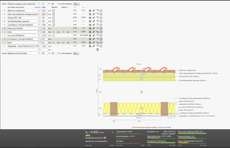

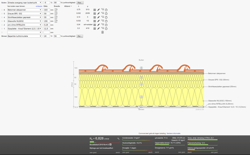

@Martijn Hoe zien de vocht en T curves er in Ubakus uit?
Puur uit nieuwsgierigheid.
Tav de oplossing waar je vandaag op aan stuurt ook gezien de PIR met alu die gratis zou krijgen:
Formeel is isoleren tussen EPDM (dampdicht) en PIR met alu not done, verwacht dus van mij geen groen licht hiervoor. Het mag er nu OK lijken.... het probleem zit er er altijd in dat je over decaden van jaren je 100% zekerheid moet hebben dat er nergens vocht in kan komen...... Dat is niet te garanderen en je zult zelf ook een stuk veiligheid in moeten bouwen als. je het doet... ik zou dan iig platen monteren en niet vast lijmen, immers ze zijn dan demontabel om checks uit te kunnen voren. Hoe vaak is aan jou.
OK, begrijp ik het goed dat dit vooral geen goed idee is omdat vocht dus in feite nergens meer toe kan, met een extra PIR laag sluit je het in feite helemaal op? Glaswol of steenwol is dan open en kan beter ademen?
Gekke is dat de resultaten in Ubakus, zeker met klimaatfolie, in beide gevallen redelijk gelijk zijn. Of ik nou 10/12cm PIR pak of 17cm glaswol, het resultaat in de berekeningen is ongeveer hetzelfde, enkel de droogreserve is een tikkeltje hoger, maar niet heel veel...
Btw, een demontabele setup zie ik niet echt voor me. Komen gipsplaten onder, dus dan zou ik het hele plafond moeten demonteren 'ter controle' ;)... Maar ik snap je voorbehoud ;).

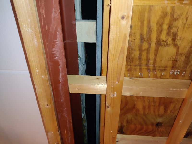

Nog wat plaatjes van de situatie, weet niet of je deze precies in gedachten had?

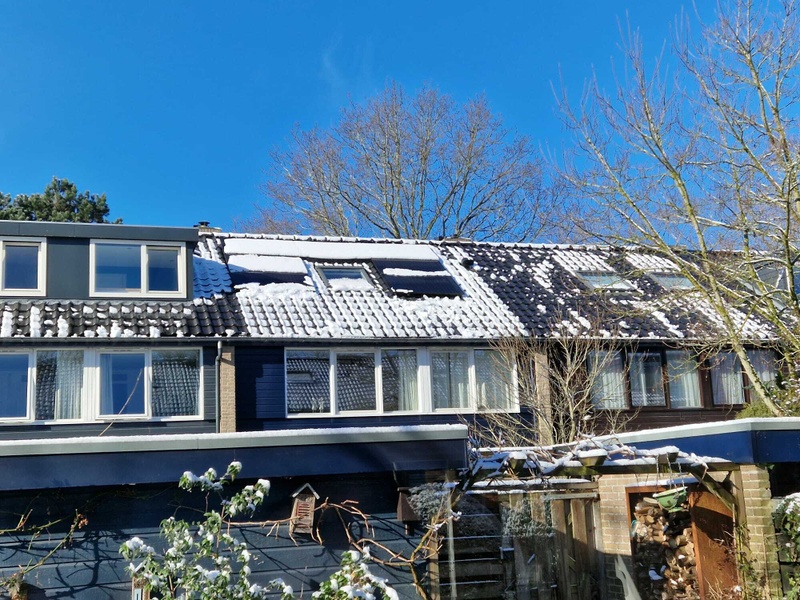

Herkent iemand deze soort isolatie aan de buitenkant van het dak? Ongeveer 1,5 cm, lijkt een soort pur te zijn. Het gaat om een woning uit 1975.
Ik zou graag willen weten of dit dampopen of dampdicht is om te kijken wat er qua isolatie mogelijk is.
[Afbeelding][Afbeelding]
Dit lijkt me inderdaad PUR. Opstalan dakplaten? Zie een paar berichten hierboven waar dit ook ter sprake kwam.
Dampdicht zal je dak niet zijn vermoed ik, maar ik zou de opbouw wel als dampremmend beschouwen. Mogelijk zit er ook nog een dampremmende folie tussen de PUR en de multiplex of vlasvezel (?) binnenkant.

@Martijn het gaat om de dampdichte aluminiumlaag die het potentiële gevaar vormt: hierdoor kan vocht wat onverhoopt toch in de constructie zit of komt niet of zeer moeilijk later weer verdampen en dus niet drogen met alle mogelijke gevolgen van dien.
Dit is een gevaar omdat een bestaand dak helemaal dampdicht krijgen vanuit de warme kant gezien vaak erg lastig of zelfs onmogelijk is. Of is dat bij jou wel goed mogelijk?
Met een klimaatfolie is dat gevaar een stuk kleiner: er kan weliswaar gemakkelijker iets aan vocht in de constructie komen, maar ook weer verdampen “in de zomer” waardoor de constructie kan drogen.

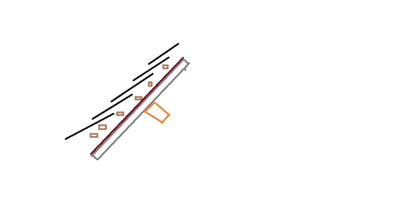

Hieronder een schets en foto.
Leien - houten frame +-3cm dik - menuiserite platen - houten keper 7cm - gording.
Geen vochtproblemen. Er waren twee lekken, deze zijn een jaar geleden aangepakt, de zolder is droog.

Afbeeldingslocatie: https://tweakers.net/i/byR7zvwLdUh8bqQ_D7fqrr0hq64=/x800/filters:strip_icc():strip_exif()/f/image/iwQ8GzFniMohaIUiAkiml62D.jpg?f=fotoalbum_large
Weet iemand wat voor plaat dit is?
Volgens de buurman hebben de vorige bewoners dit ongeveer 20 jaar geleden op het bestaande dak, bovenop asbest platen, gelegd en is het watervast. De oude bewoner liet destijds, aan de buurman, trots een stukje zien die 2 weken in een emmer water had gelegen waar geen vervorming op zichtbaar was.
Ik heb het nu ingevoerd als spaanplaat in Ubakus maar geen idee of dat klopt en of het damp-open of damp-dicht is.
Afbeeldingslocatie: https://tweakers.net/i/5189uJGcgFpdpj5G7BS8BP7Hel4=/800x/filters:strip_exif()/f/image/BGPHyKfyFHGCY1d6bdlNsd44.png?f=fotoalbum_large
  • Masimo
  • Laatst online: 18:28
Zier er uit als (watervast) spaanplaat. Maar is toch wel een beetje opgezwollen in de loop der jaren, als ik het zo zie.
  • Seafarer
  • Laatst online: 17:35
Seafarer
XXX
helpme schreef op maandag 13 maart 2023 @ 20:21:
Maar hoe damp open/dicht is dat asbest? Het is immers een laag in je constructie.
Edit :
Laat maar. Ik zie ze er al tussen zitten. |:(

@thijs95 Even aangenomen dat het dakbeschot zelf van hout (spaanplaat oid) is en dus nauwelijks/niet dampremmend, heb je in wezen dan veel flexibiliteit met de opbouw van een nageisoleerd dak.
Een dampremmende folie aan de warme kant is aan te bevelen, maar dit hoeft in principe geen klimaatfolie of sterk dampwerende of zelfs dampdichte folie te zijn. Al is een klimaatfolie ook in dit geval een mooie keuze.
Zie onderstaande voorbeelden met een licht dampremmende folie met een sd van 10 en een klimaatfolie (Pro Clima Intello Plus). Bij een folie met een sd van 5 krijg je iets aan vocht in het hout en een droogtijd van enkele dagen (wat op zich geen probleem is).
Hoe dik zijn je gordingen? En weet je ook hoe dik je huidige dakbeschot is?
Afbeeldingslocatie: https://tweakers.net/i/tWxlhUo54M5PSyK4RCLPK6b8zCA=/232x232/filters:strip_exif()/f/image/2E4G1nfUKNOfJOTOZWqYVkgN.png?f=fotoalbum_tileAfbeeldingslocatie: https://tweakers.net/i/V_lGJQjnzvxZ3qYfPVhC-j5eRUc=/232x232/filters:strip_exif()/f/image/Pvjjqe7o2iXplSkxRMk87Dqb.png?f=fotoalbum_tile
  • Franciesco

Nabrander: is je huidige dak al goed luchtdicht? Met alleen een (houten?) dakbeschot wil dat nog wel eens niet het geval zijn en zul je dat moeten verbeteren om echt profijt van de naisolatie te hebben.
  • thijs95
  • Laatst online: 20-11-2025
@franciesco dank voor je uitgebreide reactie! Gordingen zijn op het oog zo'n 20cm diep, zou ik na moeten meten. Huidig dakbeschot bestaat uit standaard houten planken, ik zou zeggen ca. 20mmdik? Luchtdichtheid is wel een dingetje, vorig jaar zelfs flink vocht door stuifsneeuw op zolder gehad... Voor m'n gevoel ontkom ik niet aan dakrenovatie van buitenaf, maar zeker i.v.m. gebrek aan reservepannen zie ik dit niet zo zitten. Ook is van buitenaf isoleren niet echt een optie (tussenwoning)...
[ Voor 4% gewijzigd door thijs95 op 16-03-2023 09:21 ]
  • Franciesco
  • Laatst online: 19:51
Franciesco
@thijs95 Dan klinkt het inderdaad alsof het verstandig is de luchtdichtheid van het dak eerst aan te pakken. Dat kan ook van binnen, maar werkt afhankelijk van je dak waarschijnlijk lang niet zo goed als van buiten.
Mochten je pannen niet heel best meer zijn, dan is dit misschien wel een goed moment om het dak aan ta pakken: pannen en latten er af, waterkerend maar dampopen folie aanbrengen en dan weer nieuwe latten en pannen er op. Vervolgens zou je dan aan de binnenkant kunnen gaan isoleren. want ik snap dat als je een tussenwoning hebt, aan de buitenkant isoleren vaak geen optie is i.v.m. een verschil in dakhoogte met de buren die je dan krijgt.
De uiteindelijk opbouw zou dan iets als onderstaand kunnen worden. Isolatiemateriaal etc kan uiteraard ook wat anders worden.
Afbeeldingslocatie: https://tweakers.net/i/IZpi2NWuRcG-8yN9LLvdz4xtLjc=/800x/filters:strip_exif()/f/image/Sm64kW4Tpxz8JSUaSwvHggNY.png?f=fotoalbum_large

  • Glenfiddich
  • Laatst online: 19:49
Rzaan schreef op donderdag 16 maart 2023 @ 11:26:
Helder.
Eerst maar eens het dak isoleren.
Ga de @Glenfiddich methode grotendeels toepassen.
Niet door hem bedacht, maar wel door hem goed gedocumenteerd.
En effectief, éénmaal raden welk dak het onze was toen er vorige week zaterdag sneeuw op de daken lag :P

  • Laatst online: 18:37
wie weet wat ik voor zo'n plaat bij ubakus moet invullen?
Afbeeldingslocatie: https://tweakers.net/i/AdbnlCY_BoqAnLiiNOKGmVbj15I=/x800/filters:strip_icc():strip_exif()/f/image/IMSyaFR4KqgmHW7CJkVEMaKz.jpg?f=fotoalbum_large
https://pvoutput.org/list.jsp?userid=86006
  • Franciesco
Franciesco
@furian88 iets meer informatie zou handig zijn: dikte van het materiaal, waar lijkt het op, bouwjaar van de woning?
En moet dit isolatie zijn? Het lijkt iets van houtachtig of organisch materiaal. Maar de foto is niet erg best en scherp, dus misschien kun je een betere plaatsen?
  • furian88
Franciesco schreef op vrijdag 17 maart 2023 @ 22:25:
Excuses, hoopte dat je het zo kon zeggen.
5.5cm dik
Lijkt bijna stro achtig.. maar is het niet.
Bouwjaar 1973/4
Betere foto kan ik morgen wel even maken en plaatsen.
  • Franciesco
Franciesco
Als het stro achtig lijkt, dan zouden het strovezelplaten of stramitplaten kunnen zijn.

  • furian88
Franciesco schreef op vrijdag 17 maart 2023 @ 22:39:
Wellicht geeft een betere foto meer zekerheid.
op zich is het niet zo erg wat het is.. het ging me meer om het idee.
dit is een beetje waar ik dan op uit kom straks, let wel, het is een wat vertekend beeld want er zit een best open ruimte gedeelte tussen regel 3 en 4. en dus niet straks tegen elkaar aan zoals de tekening laat zien.
Afbeeldingslocatie: https://tweakers.net/i/MGHwb1-GekyBaSBDySzUrnmvEE0=/800x/filters:strip_exif()/f/image/1L0eZ1OSUumwu1ryezLTuazw.png?f=fotoalbum_large
  • Franciesco
Franciesco
@furian88 heb je geen folies in de huidige dakopbouw? Vaak zit er bij Stramitplaten teerpapier o.i.d. tussen de eps en het geperste stro. En ook nog een iets dampremmende folie aan de binnenkant. Hoe is dat bij jou?
En haal je de huidige (houten?) afwerking weg als je gaat naisoleren?
Om je Ubakus opbouw te verbeteren zou ik sowieso:
  • Sterk geventileerde luchtlaag toevoegen onder de pannen
  • De balken/gordingen toevoegen met de juiste dikte en onderlinge afstand
  • De regels/latten incl niet geventileerde luchtlaag toevoegen (waar de gipsplaten op gemonteerd gaan worden)
Voor inspiratie kun je ook andere Ubakus afbeeldingen in dit topic bekijken.
  • furian88
Franciesco schreef op zaterdag 18 maart 2023 @ 15:32:
Folies is onbekend.. ons dak begint vanaf de 2e verdieping.. en ik ben geen held om een dakpan weg te gaan trekken op 6 meter hoogte ;)
De huidige afwerking weghalen gaat hem niet worden.. het was eigenlijk de intentie om alleen de dakkapellen te isoleren.. bij het openhalen van het plafond bleek het allemaal anders in elkaar te steken dat wij gedacht hadden (lang leven onze vorige bewoner de doe het zelver, ala als het maar van de buitenkant mooi is :-( )
even een nieuwe foto voor je gemaakt waarop het zou lijken alsof er nog boven de stroplaten een triplex plaat zou liggen.. echt geen idee of dit nou gedaan is ivm de hoek van het dakkapel of dat dit over het hele dak zit... (foto is vertekend, de plaat loopt schuin met het dak mee naar beneden):
Afbeeldingslocatie: https://tweakers.net/i/vAGeIEEcPbk2LCwgZOIdCuxmUGI=/800x/filters:strip_icc():strip_exif()/f/image/oVL3uXn3wHwflK2mf5Tr3YPy.jpg?f=fotoalbum_large
en zo zou dan ubakus moeten worden?
de 300mm is onzin, hele stukken van de dakkapellen zit een stuk triplex overheen.. alleen het midden is open.. ook heb ik het idee dat het hier nog wel een beetje tocht??
Afbeeldingslocatie: https://tweakers.net/i/HQ-Qi7hIi2W8aMSnvALy5BQpDWw=/800x/filters:strip_exif()/f/image/dcco6Wz2aBJba03HMLH53POI.png?f=fotoalbum_large

@furian88 denk dat het inderdaad Stramitplaten zijn.
Als je niet weet of er folies toegepast zijn, dan kun je er m.i. het beste vanuit gaan dat het dampdicht is. En dan zou ik klimaatfolie en een dampopen isolatiemateriaal nemen (wat je ook gedaan hebt). Hierdoor zorg je er iig voor dat er geen vocht opgesloten wordt.
Voordat je gaat naisoleren zou ik wel proberen om het dak eerst zo luchtdicht mogelijk te maken. Want als de wind (of stuifsneeuw wat voor nattigheid kan zorgen) er nu door heen komt op bepaalde plaatsen zal dat het effect van de (extra) isolatie verminderen.
En probeer Ubakus zo nauwkeurig mogelijk te maken: je dak zweeft nu want natuurlijk niet kan. Dus voeg houtwerk toe met een luchtspouw zoals je dat ongeveer hebt.
De eps 032 die je nu hebt gekozen zal het waarschijnlijk niet zijn. Ik zou uitgaan van 040 op zijn best (lagere waarde isoleert beter).
En volgens mij heb je bovenin geen dak, maar een gevel gekozen. Ubakus stelt de marges/limieten hierop in, dus verstandig om dit goed in te stellen.

waarmee zou ik het dak dan het beste luchtdicht mee kunnen maken?
zou het praktisch dit worden, met het grote verschil.. de triplex plaat (die aan beide kant van het hellende dak aanwezig is ivm 2 dakkapellen..) sluit niet als 1 geheel aan elkaar..

furian88 schreef op zaterdag 18 maart 2023 @ 20:05:
Dat hangt van de luchtlekken af: spleten tussen (geisoleerde) dakplaten en langs gevels kun je b.v. afpurren en voorzien van een luchtdichte tape. Kleine spleetjes (tussen planken van het dakbeschot als voorbeeld) zou je b.v. met kit kunnen dichtmaken.
Als het “hele” dak veel luchtlekken heeft, dan zou je eerst een dampopen maar luchtdichte/waterkerende folie kunnen aanbrengen.
Oftewel: het hangt van de situatie af. Maar met bovenstaande opties krijg je hopelijk wat ideeën.

Ik had een eigen topic gemaakt, maar hier zit een hoop kennis qua isolatie bij elkaar.
Situatie als volgt: een tochtige erker, bleek na verwijderen van de gipsplaten direct aangesloten op de spouw erboven. De spouw zat wat glaswool in gepropt en dat was de "isolatie". Nu ben ik benieuwd wat de slimste manier is om de tocht vanuit de spouw te stoppen, zonder vocht op te sluiten in het plafond van de erker en daarnaast het plafond zo goed mogelijk te isoleren.
Exceltekening van de situatie:
Afbeeldingslocatie: https://tweakers.net/i/q-e_ANBTs8Ya1xwueX1PR8DAnP0=/800x/filters:strip_exif()/f/image/hpTE0bBXsTfH5WNiatwujdsQ.png?f=fotoalbum_large
Ik probeerde de situatie in ubakus te krijgen, maar hoe ik qua opbouw op een open spouw uitkom, met hout en epdm ernaast kon ik niet bedenken.
Gehoorde oplossingen zover:
Onderzijde spouw dichtplakken met folie, daarna isolatie en daarna vochtdicht folie.
Is dit de beste oplossing of heeft hier iemand nog andere ideeën?

@Ardj
Ik vind het een wat bijzondere constructie. Want een spouw werd/wordt gemaakt om vochtdoorslag van buiten naar binnen te voorkomen. Maar als ik jouw situatie goed begrijp zou er in principe vocht door het buitenspouwblad in het houten dak van je erker kunnen komen? Dat lijkt me niet bevorderlijk voor dat houten dak. Hoe is de staat van het hout: hopelijk toch goed droog? Zo ja, dan zal het misschien met de vochtdoorslag erg meevallen en/of dat de boel goed kan drogen.
Als je de verbinding van erker naar de spouw wilt dichtmaken, dan zou ik denk ik voor een waterkerende dampdoorlatende folie gaan. Ik kan echter lastig inschatten hoe moeilijk/makkelijk dit aan te brengen is.
Vervolgens een dampopen isolatiemateriaal (zoals glaswol of een ecologische materiaal zoals vlas of houtvezel) aanbrengen in het dak van de erker. En dan aan de warme zijde een klimaatfolie wat vaak de veiligste optie is. Maar hoe is de dakopbouw van de erker: is de dakbedekking dampdicht of dampopen?
Edit: er over heen gelezen dat je epdm op de erker hebt liggen. Dat is dampremmend of zelfs dampdicht, dus een klimaatfolie lijkt mij aan te raden.
Is er eigenlijk een bepaalde reden dat de spouw (van de gevel) niet geisoleerd is? Het is misschien te overwegen om, als dat kan cq de gevel aan de voorwaarden voldoet, deze te laten naisoleren. Want dan zou je ook via die weg extra isolatie verkrijgen.

Ik heb een hoop topics online overal gelezen maar ik kom er niet uit wat ik nu het beste kan doen.
Ik was begonnen met het raamwerk voor het isoleren van het zolderdak maken maar toen kreeg ik van de aannemer te horen die andere klussen in het huis doet dat ik zo problemen zou krijgen met ventilatie.
De situatie is als volgt (zie foto onderaan):
Dakpannen
Dakbeschot
Verder ter info. Ik wil deze ruimte graag als werkruimte gaan gebruiken. Er zit 1 groot nieuw geplaats Velux raam in het dak.
Ik was van plan om hier direct 160mm Glaswol (inclusief dampremmende folie) tegen het dakbeschot te plaatsen en dan afwerken met gipsplaten. Nu is mijn vraag hoe ik het anders moet doen. Bijvoorbeeld:
Dakpannen
Dakbeschot
Latjes
Dampopen folie
Glaswol
Dampwerende folie
Gipsplaat
Ik heb ook geprobeerd het in ubakus te schetsen maar weet niet of ik dat goed doe:
Afbeeldingslocatie: https://tweakers.net/i/6ruNrl8Fuak9d7uqjpW-RzDAVI0=/800x/filters:strip_exif()/f/image/c8eNINVci64LfvCA2rDDWX8x.png?f=fotoalbum_large

@maxfr Heb je in het huidige dak geen folie zitten aan de buitenkant? Dus onder de pannen?
Zo niet, hoe luchtdicht is het huidige dak? Als de luchtdichtheid niet zo best is, dan is het goed om dat ook aan te pakken dmv kierdichting aan de binnenkant (schuim, kit, folie) , Of, afhankelijk van de staat, nog beter aan de buitenkant. Maar dit laatste is vaak arbeidsintensief/kostbaar omdat je dan pannen en latten moet verwijderen.
Bij naisoleren van een hellend dak wordt tegenwoordig vrijwel altijd het isolatiemateriaal direct tegen het dakbeschot geplaatst. Dus zonder een luchtspouw tussen dakbeschot en nieuw isolatiemateriaal.

@maxfr Heb je voor de folie in Ubakus al gekeken wat het effect van klimaatfolie is?
Das meer gebruikelijk dan een dampdichte folie, ook al is de sd maar 10.
