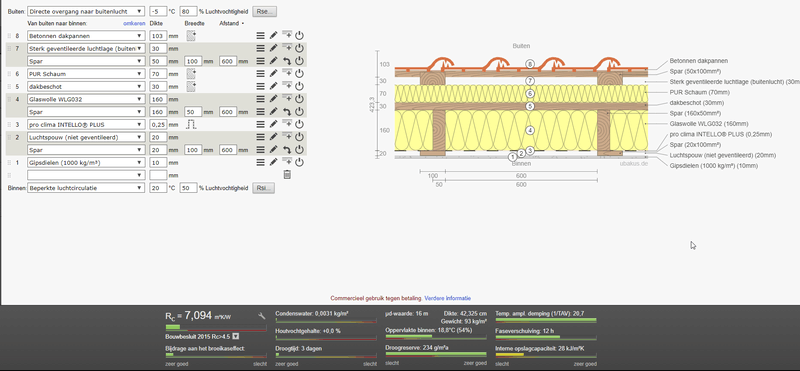

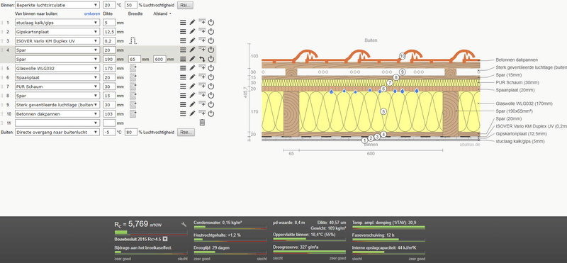

Ik ben plannen aan het maken om de zolder te isoleren. Ik heb het volgende in Abakus opgebouwd, wat het plan is: 16cm glaswol aan de binnenkant van de zolder.
Volgens Abakus zal er iets van vochtophoping zijn, vanwege de dampdichte buitenlaag tussen pannen en dak (huis van 1990) icm isover klimaatfolie. Is er een mogelijkheid via isolatie aan de binnenkant om dit te voorkomen? Ik heb hier voor klimaatfolie gekozen, omdat er anders vocht ontstaat in de zomer bij hoge temperaturen en luchtvochtigheid (dak op zuidwesten, dus erg warm in zomer). Bij het kiezen in abakus voor de folie: "Dampremmende folie sd=10" heb ik dit vochtprobleem niet meer in de winter, maar juist wel in de zomer (40 graden).
Afbeeldingslocatie: https://tweakers.net/i/L_oDp3EdWVcnAObmAgyH-KFXdOs=/800x/filters:strip_exif()/f/image/9taJ17ARyxwoMeS1qkMjrqUa.png?f=fotoalbum_large
  • Franciesco
  • Laatst online: 10:34
Franciesco
@_l_Arjan_l_ Om wat condenswater (zo lang het in het groene gedeelte van Ubakus valt) zou ik me niet druk maken. Zeker niet als de droogtijd en de droogreserve in orde zijn.
Je kunt in plaats van de Isover folie ook b.v. Pro Clima Intello Plus gebruiken. Deze heeft een groter bereik dan de Isover variant waardoor er een sterkere damprem in de winter is.
Overigens is er ook glaswol WLG032, die isoleert nog een stukje beter.

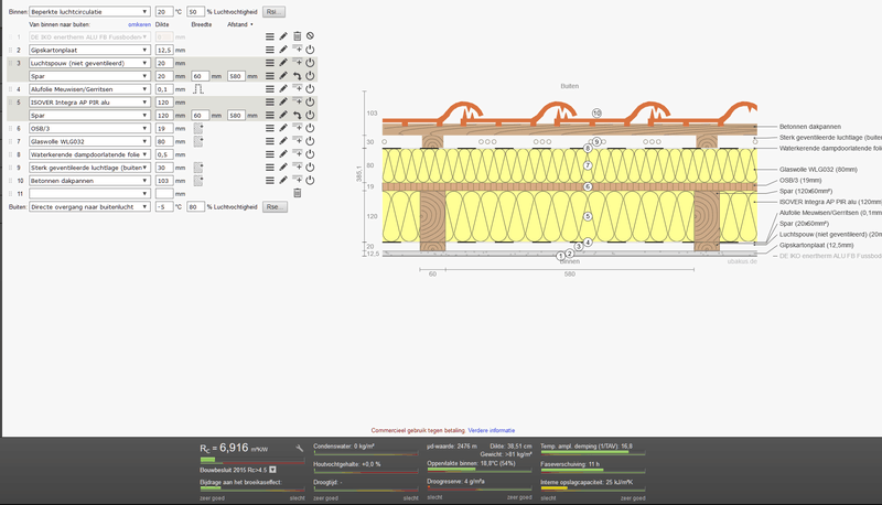

Op basis van jouw getoonde opbouw zou je dan onderstaande krijgen:

PS: nog mooiere Ubakus resultaten krijg je met Ampatex Variano 3 folie.

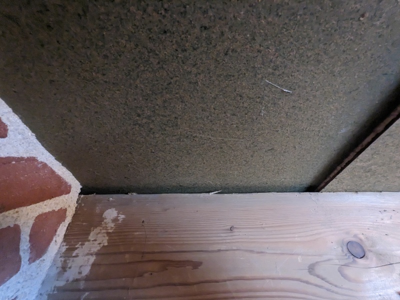

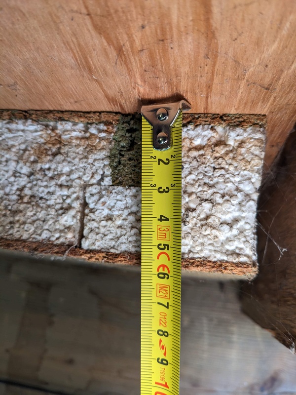

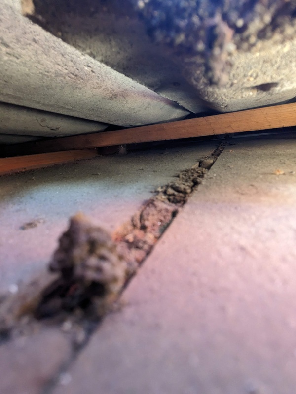

Iets waar ik niet zeker van ben: wat voor materiaal zit er precies onder mijn dakpan.
Het is 7cm dik, je steekt er best makkelijk een schroevendraaier in. Het doet me denken aan streenwol, maar ik weet niet wat er precies gangbaar was in 1990 en of het dampopen of damdicht is. Zie hieronder 2 fotos.

_l_Arjan_l_ schreef op donderdag 16 februari 2023 @ 17:13:
Ik zie vooral stof... :+ 7 cm komt overeen met de rd waarde voor eps (RC moest toen 2.0 zijn) maargoe er zijn genoeg materialen die met 70mm rond de 2.0 uit kunnen komen. Het gaat overegens niet alleen om dit materiaal maar ook om je dakbeschot en eventuele folies aan de warme kant. ;)

  • route99
  • Laatst online: 05-06-2024
route99
just passionately curious...
Het lijkt wel Kraft papier dat er op zit... dat was vroeger al helemaal gebruikelijk.
Om het echt te weten zal er toch een blokje of zo uit gesneden moeten worden en daar een foto van hier neerzetten.
Zijn het niet toevallig PIR platen? Als je een dakraam een andere doorgang hebt kun je misschien 'tussen' de platen kijken.
Of aan het begin/einde van je dak.

Dank voor je toevoeging. Dit is nu de tekening die ik uit Ubakus haal. Het gaat trouwens om een dakkapel dak van 12-13 m2.
Alleen de droogreserve staat op rood, maar krijg die ook niet echt beter... Nog iets op aan te merken?

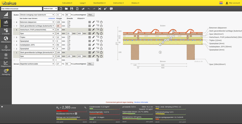

Excuus, de hele isolatieproblematiek is vrij lastig te doorgronden. Als ik naar 45mm glaswol ga, lijkt Ubakus er niet beter op te worden, alle cijfers worden alleen maar slechter lijkt het...
Daarbij lijkt me 45mm toevoegen nauwelijks de moeite van de investering... :S
Afbeeldingslocatie: https://tweakers.net/i/_qr1HWuprgpRhvuWxEsS6aHcpW8=/800x/filters:strip_exif()/f/image/rlRJHH6d9JvtCwpHZrGQ9ktT.png?f=fotoalbum_large

@Martijn hoe kom je bij EPS? Een eerdere foto laat een vrij nieuwe dakkapel zien. Dan is EPS onwaarschijnlijk en eerder PIR. Als dat 140 PIR is, zit je te moeilijk te denken en kan je de hele handel volduwen met simpele steenwol zonder enige folie met prachtige resulaten als gevolg:
Afbeeldingslocatie: https://i.imgur.com/o9CBy9g.png
Zeker weten wat de laag op je dak is, heeft nogal wat impact.

Ik heb de aannemer een appje gestuurd met de vraag, maar ik kan me herinneren dat er soort 7cm piepschuim platen opgingen, dubbel, en daar de dakdekking op... Vandaar mijn EPS aanname.

Nee, niet hetzelfde. Ik begrijp van hem dat het 'EPS harde druk persing/sterkte' is.

Goed, weer een stap verder, heb de laag pur (eens met @route99 dat het daar op lijkt, beetje vervormd door de gatenboor en/of de warmte daarvan) weggelepeld, en kwam direct onder op de pannen uit. Geen folie of iets dus. Wat is wijsheid om binnen te plaatsen? Ik hoor veel over ubakus en moet eerlijk zeggen dat ik tot aan dampopen / dampdicht en dauwpunten nog kan volgen, maar ubakus lijkt wat overwhelming, zeker met de hele discussie hierboven met kreten als 'gouden 1,5 regel' en lambdawaardes :P
Ik wilde met pir platen aan de slag met eventueel een folie er dus tussen aangezien die niet aan de buitenzijde zit. Moet die dampopen of dampdicht zijn? Mijn boerenlogica zegt dampopen omdat de pur aan de buitenzijde geen damp doorlaat en je anders het vocht op kan sluiten?
Plaatje van het resultaat van vanmiddag: Afbeeldingslocatie: https://i.imgur.com/6Rp1iFE.jpg

Droogreserve zoals het NU is lijkt helemaal 0 te zijn, als het klopt wat ik hier zo invoer... Dak zit er pas paar weken op, dus kan niet echt uit ervaring spreken of er vochtproblemen komen...
Afbeeldingslocatie: https://tweakers.net/i/vNUvkGSDcQWi_06FesyNlE8CXrg=/800x/filters:strip_exif()/f/image/9my3UqJTQEQOBkd5mvZztUwp.png?f=fotoalbum_large
De EPS vervangen voor PIR platen zou betekenen dat het hele dakleer eraf moet, dus dat zal wel een redelijke kostenpost zijn vrees ik...
Achteraf gezien had ik er beter op toe moeten zien, maar ga er ook vanuit dat tegenwoordig gewoon de meest optimale isolatietechnieken en platen gebruikt worden...
Dus zit nu met deze situatie en moet er het beste van maken. Het zo laten en niks na-isoleren betekent een erg lage R waarde, dus wil er wel wat extra mee doen. Maar na al jullie waarschuwingen ben ik ook huiverig om er gewoon 17 cm glas of steenwol in te duwen met een klimaatfolie er tegen aan, hoewel Ubakus wat minder 'rood' lijkt als jullie waarschuwingen ;).

Wat betreft droogreserve. Ik heb net zitten spelen in Ubakus, en als ik de Ampatex Variano 3 klimaatfolie vervang voor Isover Vario KM duplex UV, dan springt alles op groen... :S Doe ik iets fout, of heb ik het ei van columbus gevonden voor mijn situatie?
Ampatex Variano 3:
Afbeeldingslocatie: https://tweakers.net/i/AjDXqzDHcFv3l09OEu03INQMKZs=/800x/filters:strip_exif()/f/image/ObQyRuHbhlIWOnvFYL0gLZVh.png?f=fotoalbum_large
Isover Vario KM duplex UV:
Afbeeldingslocatie: https://tweakers.net/i/OyBdrV4ehvuOFQUcCHCPANxsJOc=/800x/filters:strip_exif()/f/image/qc6PvmYqybP4f8U4WnG6EPbY.png?f=fotoalbum_large

Als ik jouw constructie in Ubakus probeer krijg ik de onderstaande resultaten met de twee type folies (beide met gearceerd dak). Waarbij de Ampatex Variano 3 duidelijk het beste er uit komt en er wat mij betreft geen onverwachte resultaten zijn: de maximale dampweerstand van de Ampatex is met 60m duidelijk hoger dan die van Isover (max 5m). Maar geef ajb even aan of mijn opbouw van jouw dak correct is, incl bv de balkafstand.
Afbeeldingslocatie: https://tweakers.net/i/a0cGUtcFxxAGbqDf0IUzPTTdX74=/232x232/filters:strip_icc():strip_exif()/f/image/FGI8pHZKS8OYX6C06Phym5Ob.jpg?f=fotoalbum_tileAfbeeldingslocatie: https://tweakers.net/i/U5WVh-Vih3pZu2A1AJHh4WH25Cs=/232x232/filters:strip_icc():strip_exif()/f/image/jnUq6m5QMIPymNfktJpzNRgS.jpg?f=fotoalbum_tile

Er zijn nu 2 verschillende uitkomsten welke de beste folie is...... waar komt dit door? En welke van de 2 is de meest realistische?
Martijn schreef op vrijdag 17 februari 2023 @ 23:27:
[...]Wat betreft droogreserve. Ik heb net zitten spelen in Ubakus, en als ik de Ampatex Variano 3 klimaatfolie vervang voor Isover Vario KM duplex UV, dan springt alles op groen... :S
en
Franciesco schreef op zaterdag 18 februari 2023 @ 10:15:Als ik jouw constructie in Ubakus probeer krijg ik de onderstaande resultaten met de twee type folies (beide met gearceerd dak). Waarbij de Ampatex Variano 3 duidelijk het beste er uit komt en er wat mij betreft geen onverwachte resultaten zijn: de maximale dampweerstand van de Ampatex is met 60m duidelijk hoger dan die van Isover (max 5m). Maar geef ajb even aan of mijn opbouw van jouw dak correct is, incl bv de balkafstand.
  • TwingyTwingy
  • Registratie: Januari 2016
  • Laatst online: 07:51
De dikte van de beide folies is anders. Daardoor is het resultaat zo anders.
  • Franciesco
Franciesco
@route99 even afwachten of @Martijn kan aangeven welke type dak hij geselecteerd heeft, welke temperaturen plus vochtigheid én of mijn opbouw overeenkomt met de zijne? Want niet alles is te zien in zijn screenshot.
@TwingyTwingy dat was ook het geval in de screenshots van @Martijn . We hebben beide de betreffende folie uit de Ubakus database gebruikt.
  • route99
route99
De Sd bandbreedte van Ampatex Variano 3 is met 0.80m – 60m iig heel veel breder dan van Isover Vario KM duplex UV met 0,3 m ≤ Sd ≤ 5,0 m . (waarbij in de pdf niet de T-grenzen staat waar dit geldt, bij Ampatex staat wel EN 1931, nog eens opzoeken hoe het daar gedaan wordt)
Daarmee lijkt me de Ampatex veel temperatuurgevoeliger. de delta Sd/delta T is in het klimaatfolie werkgebied veel groter. Hoe zich dat in Ubakus vertaalt? We'll see ben benieuwd naar het overzicht waar @Franciesco mee bezig is. Ik trek me zo weer terug... een gezamenlijke lunch elders. 8)
https://www.ampack.biz/fi...atex_Variano3_lr_EUen.pdf
https://www.saint-gobain-...er_vario_km_duplex_uv.pdf
https://www.ampack.biz/eu...-checks/ampatex-variano-3
Dit is een 2 laags folie systeem o.b.v. "polyamide and polypropylene" de lagen van die folie "vullen elkaar blijkbaar qua werking aan".
De Isover Vario KM duplex UV is een 1 laags polyamide folie, zie hun weblink van de TDS hierboven.
[ Voor 24% gewijzigd door route99 op 18-02-2023 11:42 ]
@Martijn Welke keuze heb je bovenin gemaakt voor het type plat dak? Zonnig of meestal gearceerd of staat dit überhaupt niet goed ingesteld? Dit kan nog wel eens wat uitmaken.
En welke buitentemperatuur en vochtigheid heb je ingesteld? Idem voor binnen.
[Afbeelding][Afbeelding]
Hierbij mijn selecties, enige verschil is idd de binnen temp / luchtvochtigheid bij mij van 19 graden en 55%, wat de standaard is als ik een nieuwe berekening maak. Dat maakt idd wel een verschil. Ook zijn mijn balken wat dichter bij elkaar als in jouw berekening.
Afbeeldingslocatie: https://tweakers.net/i/RYILSzuDK9EAbb0xDiUqodXNWA4=/800x/filters:strip_exif()/f/image/IQ7m2pbYmr1qBIMUH3xMT5J0.png?f=fotoalbum_large
Afbeeldingslocatie: https://tweakers.net/i/mgrRp0J45KGYx-2Vh-2l7Mw21cI=/800x/filters:strip_exif()/f/image/oZqbOkds6mo8e8AAHEZJJU3z.png?f=fotoalbum_large
Gisteren trouwens contact gehad met luchtdichtshop omdat die de Ampatex aanbood op hun website. Dat was echter kennelijk een foutje, dus ging voor mij op onderzoek uit of het leverbaar was. Als alternatief gaf hij de Dadiplus sd-variabele folie aan, die een bereik heeft van 0,2-20m, echter zie ik daarbij ook dat ie maar 0,2mm dik is, vergeleken met de Ampatex van 0.34mm. Kennelijk maakt dat dus een groot verschil?
Wat betreft de Isover, daar kan ik redelijk goedkoop aankomen, maarja, als het niet de juiste keuze is...
[EDIT] Wat ik trouwens ook wel apart vind is dat de 101g/m2a droogreserve bij mij in het 'geel' valt, echter bij jou rood kleurt... Heb jij andere bandbreedtes ingesteld in Ubakus ofzo?

@Martijn Vandaar dat ik vroeg welk type dak je bovenin geselecteerd hebt. Ik denk dat je geen platdak gekozen hebt maar “gevel”. Daar horen andere bandbreedtes bij.

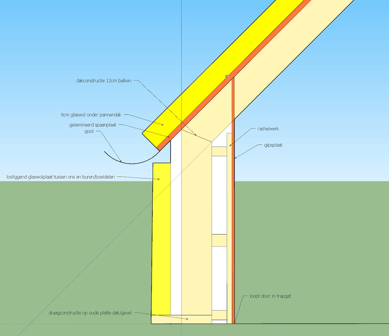

Ik zit nog met een overgang van dak naar muur bij het trapgat, waar ik twijfel over de manier van dampwering en mate van isolatie.
Huidige situatie, eenvoudig weergegeven:
Afbeeldingslocatie: https://tweakers.net/i/9EF4F-Ut-CZLFZHFgCL_CgXcbDU=/800x/filters:strip_exif()/f/image/nA3kq4BqdYYgP6MAtW7psk6z.png?f=fotoalbum_large
Tussen het dakconstructie komt dus PIR, ik kan dat tot aan het gipsplaat (donker oranje) laten lopen, en daar gewoon aftapen/purren. Of eventueel eerst nog de gipsplaat+naden met alufolie beplakken en dan de PIR er tussen. Meest voor de hand liggend.
Maar de isolatie qua warmte en geluid van het trapgat is nogal minimaal. Er waait best wel wat wind in de ruimte achter de binnenafwerking. Wat op zich goed is voor de houten constructie, er kan wel eens wat vocht onder een loodslab door slaan bijvoorbeeld. (as we speak is er een loodslab lek, en heb ik wat lekkage na hevige regen)
Dus ik zit te denken om de gipsplaat te verwijderen en een dikke plak steenwol (met het oog op combinatie van geluidsdemping en isolatie) aan te brengen en dan Fermacell er bovenop, dat dempt volgens mij meer dan een gipskartonplaat, en kan wat beter tegen stoten.
Dat is een prima oplossing toch?

  • Franciesco
Franciesco
@_ferry_ lijkt me inderdaad prima. Wel kan ik me voorstellen dat het voor de onderlinge aansluiting (isolatie+dampwering) handig is om eerst het verticale gedeelte te isoleren en daarna pas het laatste stukje van het dak.
Voor wat extra geluidsisolatie kun je ipv steenwol nog Metisse overwegen.

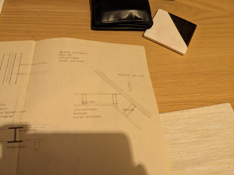

  • ErikKo
  • Laatst online: 10:33
ErikKo
Rippie
Wat een goudmijn aan kennis hier!
Sinds November 2022 verhuisd naar een woning uit 1983.
Ik heb mijn best gedaan om de dakconstructie in beeld te brengen.
Volgens de bouwtekeningen zijn de dakplaten Opstalan PPV (zie Foto 1).
Op de zolder is ergens een stuk verwijderd vanuit de binnenkant (zie Foto 2). Daar zie ik piepschuim, en vermoed ik dat ik tegen de achterkant van de Opstalan dakplaten aan kijk.
Van buiten, onder de dakpannen, zie ik vermoedelijk de Opstalan dakplaten (zie Foto 3).
Dit geheel heb ik ingevoerd in Ubakus (zie Foto 4).
Ik wil graag het dak beter isoleren, het liefste in de buurt van nieuwbouw normen.
Mijn plan: Ruimte tussen gordingen opvullen met glaswol. Dampwerende folie er tegenaan. Gipsplaten voor afwerking. Dit ziet eruit in Ubakus zoals te zien in Foto 5.
Hopelijk kan iemand mij hier vertellen of ik iets compleet over het hoofd zie, of dat het er prima uit ziet.
Afbeeldingslocatie: https://tweakers.net/i/ippqPw0mBpvul-VotwqJd8QGMkI=/800x/filters:strip_icc():strip_exif()/f/image/9FsvKtYdffavtsdGehH8jyVS.jpg?f=fotoalbum_large
Foto 1: Bouwtekening met Opstalan PPV dakplaten
Afbeeldingslocatie: https://tweakers.net/i/L4bVc-5C__TGw9cuYs5pAJo1DE0=/800x/filters:strip_icc():strip_exif()/f/image/O6dKg0qUpF13e405vaKILNfB.jpg?f=fotoalbum_large
Foto 2: Piepschuim (EPS?) platen achter de gordingen
Afbeeldingslocatie: https://tweakers.net/i/H1wofzo6zsoaIXF6kOv9y93wFVs=/x800/filters:strip_icc():strip_exif()/f/image/0SkzOQ3z3xxYcMCmV2XMIMsC.jpg?f=fotoalbum_large
Foto 3: Onder de dakpannen. Ik vermoed dat ik hier tegen de PUR van de Opstalan PPV dakplaten aankijk.
Afbeeldingslocatie: https://tweakers.net/i/_eis0FX6N6H8DE5_CEIaHbAfGTM=/800x/filters:strip_exif()/f/image/qpzVyevo2D0opED6GpTgnlxt.png?f=fotoalbum_large
Foto 4: Naar wat ik heb kunnen vinden, lijkt me dit een realistische representatie via Ubakus.
Afbeeldingslocatie: https://tweakers.net/i/RAw2Sdl5Qk4mSadlpyW-Qd4JwXo=/800x/filters:strip_exif()/f/image/P0qo0ArYTpeo5v0WXXzGwpgs.png?f=fotoalbum_large
Foto 5: Ten op zichte van Foto 4 --> Ruimte tussen gordingen opgevuld met glaswol, dampwerende folie er tegenaan, gipsplaten voor afwerking.
  • Franciesco
Franciesco
@ErikKo begrijp ik het goed dat je dak nu opgebouwd is uit Opstalan dakplaten en dat deze dakplaten reeds voorzien zijn van extra isolatie met EPS? Ik ben geen Opstalan expert, maar ik dacht dat Opstalan alleen PUR aan de buitenkant+multiplex aan de binnenkant is? En dat de EPS laag dus eigenlijk niet bij Opstalan hoort? Maar wellicht heb ik het mis.
De EPS isolatielaag lijkt ook nog voorzien te zijn van een spaanplaat oid aan zowel de warme kant als de koude kant (die tegen de Opstalanplaat aan zit)?
Zo ja, dan zou ik dat ook intekenen in Ubakus.
Dat zie ik ook allemaal.
Maar er is meer de eps lijkt mij achteraf aangebracht dus deze moet wel tussen de balken zitten. En niet erboven op.

@ErikKo Er zijn wat detail verschillen tussen de verschillende types, maar bij de PPV 130 gaat het vrijwel zeker om een 30 mm PUR schuim laag op een multiplex plaat, soms is het een vlasvezelplaat. Wat @Franciesco schreef dat het wrs zou zijn.
Bij huizen uit 1983 waren die Opstalan of Unilin (bij ons huis 1982) een gebruikelijk type dak isolatie.
Die EPS platen lijken me later geplaatst, eens met @Seafarer .
Zijn die EPS platen echt 5 cm dik ... dan zijn jouw gordingen zo diep? In de verhouding op de foto had ik ze op 2 hooguit 3 cm geschat... de foto bedriegt dus? Je schrijft 19 cm maar als er 5 cm EPS platen voorgezet zijn dan is het dus 19+5=24 cm... het kan maar ik zie het zelden, maar als dat zo is.... wel... dan heb je nog wel veel ruimte over om te isoleren....
Maar dan klopt je Ubakus tekening niet als de EPS tussen de balken zit.

Zie het Opstalan archief: https://www.unilininsulat...20documentatie%20Opstalan
Wrs jouw type: https://cdn.unilininsulat...DC67F4F483E31007287A2F525
Andere types: https://cdn.unilininsulat...9E1C15533ABBB21ADB767CEB4

  • ErikKo
ErikKo
Rippie
De EPS uit die tijd is vrijwel zeker met HBCD als brandvertrager behandeld.
@route99 bedankt voor de HBCD informatie! Ik heb uitbundig gezocht naar de EPS plaat, maar heb niets kunnen vinden.
Helaas zitten de EPS platen wel degelijk achter de gordingen. De binnenmuren op de zolder zijn ook onder tegen de EPS platen gemetseld. Zie Foto 1.
Zie Foto 2 en 3. Het lijkt echt te zijn zoals getekend in Ubakus.
Deze woning is gekocht van een familie die het huis zelf gebouwd heeft. Misschien verklaart dat de afwijkende maten?
@Franciesco klopt, bedankt. Ik had het verkeerde materiaal geselecteerd.
De laatste versies van 'huidige situatie' en 'gewenste situatie' zijn te zien in Foto 4 en Foto 5.
Het is duidelijk dat jullie weten waarover jullie praten en geen reuze fouten gevonden hebben.
Dit stelt mij gerust om dit project te gaan ondernemen. :)
Afbeeldingslocatie: https://tweakers.net/i/7u2MQy1-hHXM7lg7Hlr24W9TOMk=/800x/filters:strip_icc():strip_exif()/f/image/KJ3X0Xf6pyUiGIAAosZ4yIZ6.jpg?f=fotoalbum_large
Foto 1: EPS platen lopen door achter de gordingen. Binnenmuur met voeg zit tegen de EPS platen. Verwijderen van deze EPS platen is een grote onderneming...
Afbeeldingslocatie: https://tweakers.net/i/Ld3xoSylpLojFX7yLA5oN6UqMw4=/x800/filters:strip_icc():strip_exif()/f/image/V1cDuRc32XhDxNYT4A2QIRAV.jpg?f=fotoalbum_large
Foto 2: EPS plaat is ~5cm dik

Foto 4: Huidige situatie. Wijzigingen tov vorige post: Opstalan dakplaten bestaan uit multiplex ipv spaanplaat. 2*4mm spaanplaat toegevoegd rondom EPS.
Afbeeldingslocatie: https://tweakers.net/i/HcpePlVGAr95VOWxrVgvdsq2aFo=/800x/filters:strip_exif()/f/image/SSaL4pFPSMgLMGNYypIXEt86.png?f=fotoalbum_large
Foto 5: Gewenste situatie. Wijzigingen tov vorige post: Opstalan dakplaten bestaan uit multiplex ipv spaanplaat. 2*4mm spaanplaat toegevoegd rondom EPS.

Die EPS platen zijn nu duidelijk te zien zgn sandwichplaten. Die zijn er voor binnen en buiten met verschillende (geschikte!) lagen afgewerkt. Bij jou lijkt het op een fineer of houtvezel laagje.
Hier staan er een aantal in beschreven, maar niet allen.
https://biblio.vub.ac.be/...aterials_VUB_Boek_web.pdf
De afwijkende EPS-platen installatie in je huis: Tis wat het is.
Kan me voorstellen dat je daar echt geen trek in hebt. Het zit straks wel relatief veel veiliger achter de WLG035 en de brandwerende gipsplaten.

@ErikKo best een uitgebreide dakopbouw heb je nu al. En mooi dat het goed in kaart te brengen is. (y)
De resultaten in Ubakus zijn er goed uit. Heb je al wat gespeeld met andere folies in Ubakus? En dan met name met dampvariabele folies zoals de Intello Plus? Die zijn wat vergevensgezinder als er toch wat vocht in de constructie komt terwijl het ook een behoorlijke dampremmende werking in de winter heeft.

Gezien de verschillende isolatielagen die er nu al zitten (PUR, EPS) maak ik me zorgen over condensatievorming tussen deze lagen. Als ik speel met de temperaturen en luchtvochtigheid is de condensatie op dezelfde plek waar in de 'Huidige situatie' (Foto 4 van mijn vorige post) de waterdruppels staan. Een dampvariabele folie zoals Intello Plus zou inderdaad dit probleem verkleinen. Zo'n klimaatfolie is wel wat duurder, maar dat is het me wel waard ten opzichte van de gevolgen van vocht in de constructie.
  • Franciesco
Franciesco
@ErikKo EPS is relatief dampopen, dus zo lang vocht er aan de warme kant ook weer tijdig uit kan (droogtijd) en de hoeveelheid vocht niet heel hoog is zie ik niet zo'n probleem.
De waterdruppeltjes die Ubakus kan laten zien lijken soms erger dan ze zijn. Zo lang alle vocht gerelateerde zaken binnen het groen vallen, is het vaak niet erg. Aan de linker kant van Ubakus heb je een waterdruppel icoon staan waar je wat uitgebreider kan zien en lezen hoe het met de vochthuishouding staat. Misschien heb je dat ook al bekeken?
En inderdaad: wat spelen met verschillende temperaturen en vochtigheid (binnen en buiten) geeft vaak ook extra inzicht in het gedrag van de constructie. En kan je meer of minder vertrouwen geven in het resultaat van de bedachte opbouw.

De aannemer die het ding gezet heeft, en er dus EPS als dak isolatie op gelegd heeft, biedt aan om gratis 10cm PIR platen te leveren die we dan aan de binnenkant stralk tussen de balken en tegen het underlayment aan plakken.
Ubakus is vrij groen, enkel de droogreserve is nagenoeg 0... Wat denken jullie? Zou me aardig wat geld schelen uiteraard... Met klimaatfolie tegen de balklaag en de luchtspouw gaat de droogreserve dan nog naar ongeveer 90, maar dat is nog altijd erg 'rood' volgens Ubakus.
