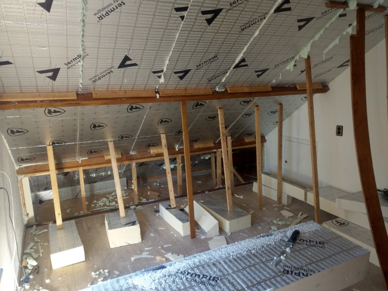

Ik heb al aan een mancave gedacht, maar qua grootte is het meer een medidatiehok ;) Het is overigens de eerste keer dat ik er in ben gekropen sinds twintig jaar dat we er wonen. Aan de andere kant van de zolder ligt eenzelfde loze ruimte ruimte die wel iets groter is en makkelijker toegankelijk. Daar ga ik wel een extra opbergruimte van maken.
Afbeeldingslocatie: https://tweakers.net/i/9o5WmrIXdblecYG7w2Eoc8A2Bb8=/232x232/filters:strip_icc():strip_exif()/f/image/RpZ1S9pMKE190bhEyYmhRg5V.jpg?f=fotoalbum_tile
Die loze ruimtes zijn zo ontstaan omdat de traphal van onder begane grond tot helemaal boven doorloopt. De zolderkamer beslaat daardoor slechts 60% van de totale oppervlakte. Vanuit de opening gezien is de linkermuur (enkelsteens 12 cm) de zijmuur van de traphal. De wand aan de achterkant, waar het rookkanaal tegen staat, is de buitenmuur (twee maal enkelsteens met spouw).
Ik kan de ruimte zonder grote ingrepen niet fatsoenlijk toegankelijk maken. Dan moet ik o.a. de verwarming op de zolderkamer verplaatsen om zodoende een opening met voldoende hoogte te creëren. Je kan namelijk (vanuit de opening gezien) alleen aan de linkerkant van de ruimte rechtop staan. De rest is te laag.
Maar aangezien het dak vervangen wordt ga ik, denk ik, maar eens met een paar bussen purschuim aan de slag om alle gaten en kieren dicht te spuiten. Zoals bijvoorbeeld langs de onderrand van het dakbeschot langs de buitenmuur.
Ander ideeën of tips zijn uiteraard welkom.

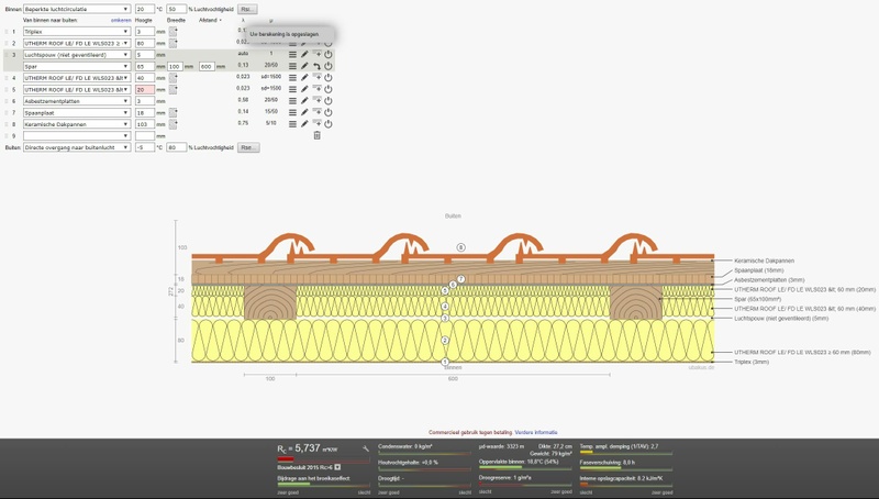

Afbeeldingslocatie: https://tweakers.net/i/m0a_qO5-G-dNAres12KE-t1ygu4=/x800/filters:strip_icc():strip_exif()/f/image/0SoLpdhWyoa5eigH4WE6uUXg.jpg?f=fotoalbum_large
Daar kun je aan de onderkant prima pir platen tegen aanbrengen.
Zorg dat je de binnenkant dampdicht maakt! pir platen met alu en dan alu-tapen.
vorig jaar lekkage door deze constructie opbouw... vanwege stuifsneeuw. Mocht je zin hebben, dan zou ik aan de bovenkant/buitenkant een damp open scherm plaatsen. bv Delta NeoVent damp-open folie.
Dan heb je daar ook geen last meer van. Heb ik in ieder geval gedaan. Van boven naar beneden panlaten even weg halen folie erop, panlatten er weer op hameren en dakpannen terug leggen.

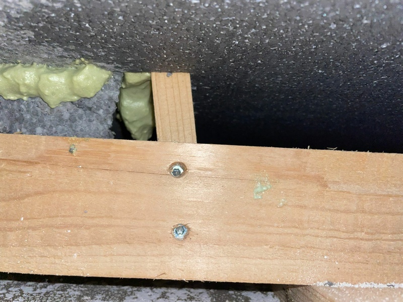

Afbeeldingslocatie: https://tweakers.net/i/1lhU_Kxy6eKm3_sLl8_AgK_H_90=/800x/filters:strip_icc():strip_exif()/f/image/aBp4MlNegAYXNkW0l8QuaU4e.jpg?f=fotoalbum_large
dit is glas wol met dampdichte folie
Afbeeldingslocatie: https://tweakers.net/i/0JXJ2RTEYJ0m0dONAbbDIZfUOYY=/800x/filters:strip_icc():strip_exif()/f/image/cpIBNXbg68mUSbRgvKBr0sus.jpg?f=fotoalbum_large
Hier heb je glas wol zonder folie. Kijk maar waar het vocht in de constructie gaat condenseren.
Afbeeldingslocatie: https://tweakers.net/i/Iu62WrovU9VTED1_iy8-IoxGbpk=/800x/filters:strip_icc():strip_exif()/f/image/nWJorCbEB6Q2Am1uF1ZKKXee.jpg?f=fotoalbum_large
Pir en aftapen. Kijk ook gelijk even naar het verschil in RC-waarde. Die gaat gelijk fors hoger.
De pir platen kun je prima met een purpistool vast lijmen (latje er tegenaan om het tegen het afschot te drukken). hou ongeveer 5 mm tussen de platen met een stelblokje ofzo. Deze kun je dan later goed volpurren. Vervolgens snij je het overtollige weg en plak je dat netjes dicht met een rol alu tap van 75mm breed.
Je moet gewoon zorgen dat je binnen klimaat goed is. Vochtgehalte in de ruimte. ventileren, geen vent.roosters dichtplakken. Af en toe je kamer spuien(raam openen). En uiteraard zorgen dat je geen lekkages krijgt van buiten 8)
Ik zie heel wat berekeningen langs komen van iedereen. Als je toch gaat na-isoleren, zorg dan dat de RC-waarde hoger of gelijk is aan de nieuwbouw eisen. Op dit moment is dat voor het dak 6.3 gevels 4.7 en de vloeren 3.7. Ook de fase verschuiving is fijn in de zomer. Zorg dat deze zo hoog mogelijk is. Ergens tussen 10-12 uur is prima.
[ Voor 10% gewijzigd door Simpel78 op 25-01-2023 13:13 ]

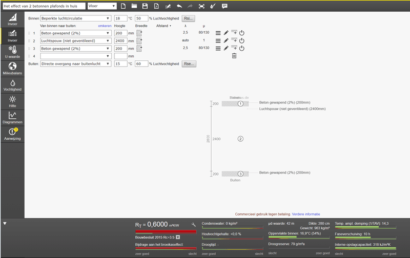

Haha, ze zijn daar wat nugterder. Viel mij nl ook al op en zou je wat te denken geven over pif… zelf heb ik wat implementaties met pif bekeken en dit viel me op: rc waarde is gewoon niet te berekenen. Detaillering is waanzinnig belangrijk. Dus een isolatiebedrijf kan het fout aanbrengen zonder dat je iets merkt.
Het product heeft pas de gemelde isolatiewaarde bij 2 luchtspouwen van 2 cm. Zeker aan de koude kant vind ik een spouw risicovol

Beste lezer,
Na een hoop gelezen te hebben hier op het forum ben ik deze week zelf aan de slag gegaan met isoleren van het dak van ons woonhuis. Tot dusver verloopt alles prima en is het allemaal goed te doen. Ik heb echter een vraag. Bij de dakdoorvoer van de CV ketel kom ik niet weg met de dikte van de isolatie. Mag ik de isolatie gewoon er tegenaan leggen, of gaat dit problemen geven(glaswol)? Zo ja, wat voor een aanpak raden jullie aan?
Zoals te zien op de foto is de panlat de drager waar de isolatie als het ware op komt te liggen(tussen dak en panlat 17cm isolatie)
Hoe kan ik dit het beste aanpakken?
Mvg,
Jemi

Ik wil dus mijn schuine dag extra isoleren, en dacht daar in wellicht al mijn naïviteit wat balkjes en raggelwerk tussen de gordingen te maken, dat op te vullen met isolatie en klaar. Niet gedacht aan wellicht benodigde dampfolie, voor tussen de lagen.
Ik heb ondertussen wat zitten spelen op ubakus, maar dat vind ik ook allemaal lastig te interpreteren.
Mijn originele dakpanelen hebben volgens de officiële bouwtekeningen uit 1998/1999 een rc waarde van > 3,0. Als ik op ubakus dit ongeveer uitteken, met PUR platen van 80mm doorsnede, dan komt ik totaal op 3,5 maar of het PUR/PIR/EPS/XPS is kan ik niet goed zien (zie foto)...
Afbeeldingslocatie: https://tweakers.net/i/tYwYCu7QbG6v5PY3K4kfm8ALCac=/800x/filters:strip_icc():strip_exif()/f/image/BwOOVD4ROHV6Rc7C5iU44SNF.jpg?f=fotoalbum_large
Dit is de ubakus plaat die de huidige situatie denk ik laat zien:
Afbeeldingslocatie: https://tweakers.net/i/77wP-NqsUuYJZ69HC0LVrbkjJBM=/800x/filters:strip_exif()/f/image/ImWajRQqzZodEh0L1ZsWz3ak.png?f=fotoalbum_large
Het plaatje hieronder laat ongeveer zien wat ik van plan ben, en had daar dus niet echt rekening gehouden met een extra folie...
Afbeeldingslocatie: https://tweakers.net/i/x2rvQ0HCcrmGiXIr4-yXxNPfqCQ=/800x/filters:strip_exif()/f/image/V2Qvoz2uZhkhj5lqrpqWW1Sn.png?f=fotoalbum_large
Lastig voor mij om te boordelen of dit nu wel of niet nodig gaat zijn. Ook het soort isolatie, EPS/XPS/PIR/PUR/Glaswol/Rockwool... Zo veel keuzes ;)...

@Martijn Het is PUR.
EPS/XPS (piepschuim) is wit of blauw. En je kunt vaak de typisch polystyreen bolletjes structuur terug zien.
Het is hier alleen schuim, geen bolletjes structuur.
https://www.joostdevree.nl/shtmls/dampdiffusie.shtml
Als er geen folie op zit? Lijkt zo. Er zit een houtachtig laagje op of karton?
Kun je nog een merk vast stellen als je wat pannen op zij schuif?
Staat daar het merk vermeld of een aanduiding waar we wat mee kunnen?
8 cm PUR (unbeschichted volgens Ubakus) heeft een SD voor waterdamp van:
Bij u=200=> 0,08 meter *200=16 meter of
Bij u=40 =>0,08 meter *40=3,2 meter
Zeker niet echt dampopen, dus binnen zul je imho met klimaatfolie moeten werken om het vocht niet in de constructie op te slaan.
Wat is je isolatie doel?
Je tekent EPS 45 mm als plan, maar das heel wei ig extra tov wat je al hebt...en je moet al dat werk toch doen, dus waarom zo??? Komt dus vreemd binnen om zo minimalistisch te gaan.
Je hebt nl veel ruimte onder de balken, dus je kunt een hele hoge Rc halen en als je het zelf doet kan het interessant zijn. Hoe staat de rest v/h huis erbij en wat is je gasverbruik (als je dat hebt of stadsverwarming?)
Een plan maak je obv het complete plaatje met inzicht in overwegingen waarom?.
Dat geeft een goed focus aan wat en hoe je isoleren wilt.
Materiaalkeuze: Omdat het dampopen moet zijn zou ik voor glas- / steenwol kiezen, is meteen heel veel meer brandwerend dan EPS, ook achter de gipsplaten. EPS smelt als bij iets boven de 100ºC dus gaat al heel snel mis, kan dan uit de kieren komen druipen, alles moet dan perfect dicht zijn.
https://www.knaufinsulati...p-432kd-spouwmuurisolatie
Is voor de spouw maar erg handig zulke wat stijve platen met λ=0,031 een van de beste.
https://www.google.com/se...pera&q=-+TP+432KD+site:nl
zoals: https://www.goedkoopisola...ollections/knauf-tp-432kd

@Martijn Mijn inziens zijn het PUR platen die je nu hebt.
Edit: ik zie net dat @route99 diezelfde conclusie had
Bij extra naisoleren van de PUR platen kun je waarschijnlijk het beste voor een klimaatfolie (zoals pro Clima Intello Plus) kiezen. Dat is een variabel dampscherm die dampremmend werkt in de winter en dampopen in de zomer. Hierdoor is de kans klein dat je onbedoeld vocht opsluit. Bij vochtige ruimtes wordt over het algemeen een dampdichte folie aangeraden.
Er zijn inderdaad heel wat types isolatiemateriaal. Afhankelijk van wat je wilt bereiken kun je kiezen voor het een of andere materiaal.
Puur thermisch isoleren in de winter biedt PIR meestal de beste isolatie. Akoestisch doet dit echter heel weinig en ook voor de zomer zijn er betere alternatieven. Voor dit laatste zijn vooral de zware ecologische materialen zoals houtvezel, vlas en katoen (metisse) veel beter. Al hebben die het nadeel doorgaans een iets lagere isolatiewaarde in de winter te hebben. Ook zijn die materialen zwaar wat extra belasting zal geven op je constructie.
Glas- en steenwol zit er een beetje tussenin. Knauf naturoll 032 en Isover isocomfort 32 zijn voorbeelden van glaswol die een erg goede isolatiewaarde hebben.

Dank voor je uitgebreide reactie.
Op de dakplaten zit een papierachtig laagje, dus weet niet wat dat voor folie is. Kan niet makkelijk bij de pannen, dus exact zien wat voor PUR platen het zijn lukt me niet helaas.
Wat betreft isolatie is gewoon het doel om zoveel mogelijk extra te isoleren zonder al te veel hoogte te verliezen. Het is een schuine wand en de deur vanuit de gang is schuin, dus je wil zo veel mogelijk 'headroom' hebben. Geluidsisolatie via het dak is minder van belang, het gaat vooral om warmte isolatie winter en zomer. Wat verwarming betreft gaat die ruimte verwarmd worden met een multi-split airco, waar de voorbereiding al voor ligt (links in de hoek tegen de wand). Gas verbruik in de rest van het huis is laag (200m2 huis, 700 m3 gas ofzo), maar dat is voor deze ruimte denk ik niet zo relevant.
Kamer ligt dus boven de garage op een balkenlaag. Daarin gaat 16cm glaswol komen met dampdichte folie eronder. Kou vanuit de vloer moet dus al redelijk verholpen worden.
Wat ik in de hele situatie niet goed begrijp is de nut/noodzaak van die folie. Als ik de gordingen helemaal zou afsluiten kan ik me voorstellen dat je tussen gips en raggels / gordingen een dampfolie zet, maar in de tekening zoals hierboven sluit ik de balklaag toch niet af? En waar gaat nu het vocht van buiten naar toe, allemaal in de panlatten en tegen de PUR platen aan? Vergeef me eventueel stomme vragen ;).

@Martijn Je hebt geen droogreserve en een droogtijd van 49 dagen... volgens je eigen Ubakus plaatje.
De ud=1006 meter....
Je neemt dus een enorm risico met wat je nu zelf voorstelt.
Ik lees vooral aannames en geen feiten in je laatste verhaal.
Afbeeldingslocatie: https://tweakers.net/i/5gELKiE6iO4u_Rc0RQi8ML8uZRc=/full-fit-in/4000x4000/filters:no_upscale():fill(white):strip_exif()/f/image/eQ9fS0AeLgSqGXvpYVF8yBwV.png?f=user_large
De ud=1006 meter.... : de consequentie is dat het niet over de korte afstand dus haaks op de gipsplaat er geen vocht meer uit kan.
Dus als de gording afstand 60 cm is dan moet vocht uit midden... naar links of rechts 30 cm door de isolatie heen om bij de balken te komen.... en dan nog vanuit de onderkant v/d balk naar de lucht om te verdampen.
[ Voor 34% gewijzigd door route99 op 30-01-2023 12:24 ]

Ok, ik ben nog helemaal niet thuis in al die begrippen, maar probeer het allemaal te begrijpen. Welke aannames vs feiten bedoel je?
En hoe zou jij het aanpakken, tussen welke lagen moet folie en moet het dan juist open of dicht zijn?
Wat betreft de droogtijd, de huidige situatie die vanaf de bouw van het huis kennelijk zo is, is 44 dagen volgens Ubakus, dat lijkt dan ook niet echt jofel wel? ;)
Ik heb nog even zitten meten en de balken zijn 19.5cm dik, en ik wil toch echt minimaal 9-10cm overhouden, dus incl. gipsplaat en raggel is er ongeveer 10cm beschikbaar, zou dus iets meer als 5cm isolatie kwijt kunnen wellicht.

@Martijn Goed punt dat het al vanaf de bouw van het huis kennelijk goed gegaan is, zou je zeggen.
Maar je hebt mss nu op 1 of 2 plaatsen gekeken en daar was het goed.
Op afstand is het voor helpers niet in te schatten of dat dan voor de hele constructie ook zo is, want er zijn heel veel mensen met een bijna probleemloos dak ... behalve die paar plekken waar het toch mis gaat...
Dan is er vaak iets anders ook aan de hand en dan heb je geen reserves/een slechte droogtijd volgens Ubakus en dan kan het mis gaan.
Voor ons niet te checken, zag laatst nog een serre bij iemand.... probleemloos plat dak... maar op een plek niet en er was inderdaad wat aan de hand. Dat zagen ze pas toen ik hen het advies gaf om jaren 60 vanwege chaotische indeling van de stroomleidingen het ook voor de serre te doen en niet alleen voor de woonkamer en keuken. Dus het plafond moest eruit...En daarachter was dus op die ene plek te weinig droogreserve en gingen de balken rotten...(er was een van buiten af niet zichtbare koudebrug....die voor het extra vocht zorgde en de constructiebalken gingen dus rotten!)
Sinds dien ben ik nog scherper dan voorheen om terughoudend tav oké... het was goed dus doe dat maar... wat eigenlijk op afstand niet in te schatten is.
Dus voor mij blijft Ubakus leidend en je zult dan zelf de risico's in moeten schatten of wat goed was goed zal blijven..... Ik zou dan aanraden om iig op meer plaatsen de constructie te bekijken, daar waar je nu gaat denken... daar zou een verhoogd risico kunnen zijn. Ik zou zelf op safe spelen, bij klimaat folie gaat het vocht er trager in maar het kan er ook weer uit en ik zou dan voor die TD432KD kiezen, die is zeker dampopen.

Dank wederom. Die TD432KD is wel 12 dik minimaal, dus dat is wel wat te veel, met raggel en gips wordt het dan 15cm totaal. Dus zal naar andere glaswol moeten zoeken denk ik.
De klimaatfolie moet dan dus tussen de isolatie en de raggels voor de gipsplaten neem ik aan? Damp open folie? En sluit een gipsplaat de boel dan niet alsnog af? Of de verf op de gordingen? :/
Deze post nog gevonden, die lijkt een vergelijkbare case te hebben, echter is mijn 'before' wel een stuk beter... https://www.klusidee.nl/F...anplaat-zolderdak.127233/
Daar doet ie dus balkjes verticaal tussen de gordingen, daartussen isolatie, daar boven op klimaat folie, daarop raggels, en daarop in zijn geval MDF, mijn geval gipsplaat.

@Martijn (wil/kun je dat ook zo doen... alles staat er anders dan 2x.... )
TD432KD : Er zijn alternatieven met 0,032 das bijna net zo goed. Ik moet zo weg/werken.
De klimaat folie komt op de isolatie dus zul je daar moeten rachelen want je kunt niet van gording naar gording werken. Kijk zelf ook ff op hier en Youtube (filmpjes van de fabrikanten).
De gipsplaat is damp open, geen probleem. Kijk zelf in Ubakus je ziet daar de lage μ waarde staan bij de eigenschappen van de gipsplaat!
Geverfde gordingen: Hangt van de verf af damp open of minder goed. Als het latex is vrijwel altijd damp open. Bij lak kan het anders zijn, maar het is wel een dunne laag, meestal ca 40μm.
Je ziet dan wel weer dat zo'n extra laagje verf weer toch iets is dat het vocht warvan jij dacht dat het uit de gordingen zou gaan... dat toch minder goed kan doen door die laag verf.....
Dat had ik van afstand dus nooit ontdekt....jouw foto, zie onder, leek niet geverfd aan te geven... kortom zie je de squeeze tussen jouw verhaal, toch geverfd.... en wat wij kunnen adviseren...
Lastig dus...
Speel dus de advocaat van de duivel hoe alles bij je zit.. dan kun je beter dan wij, want elk moment dat je dat zelf bepaalt kun je hopelijk checken of wat je dacht nu echt klopt...

Martijn schreef op maandag 30 januari 2023 @ 12:56:
[...]Daar doet ie dus balkjes verticaal tussen de gordingen, daartussen isolatie, daar boven op klimaat folie, daarop raggels, en daarop in zijn geval MDF, mijn geval gipsplaat.
Houd het idd bij gips, MDF is super brandbaar en kan een beginnende brand snel verspreiden. Gips is onbrandbaar. Das eigenlijk de standaard voor de afwerking. En de hout gordingen dan? Wel die vliegen bij lange na niet zo snel in de fik als de MDF daar zit wel een flinke factor tussen, zeker omdat MDF snel kan branden. In MDF zit ook nog brandbare lijm.
https://vds-nederland.nl/brandwiki/brandklasse/

Heb nog even op ubakus zitten pielen, en er nu 8cm glaswol in gezet. Dan kom ik totaal al op 5.7, toch aardig lijkt me. Dat is wellicht een goede middenweg. Klimaatfolie dus tussen 3 en 4 dan... Wel erg duur zeg die folie :X :X
Afbeeldingslocatie: https://tweakers.net/i/VtnLGGRrC0g_RGo3ObxV4n-tDjo=/800x/filters:strip_exif()/f/image/64Z0C2OBnlAj5hGVzkJzNLaJ.png?f=fotoalbum_large

@Martijn de droogtijd is matig en de droogreserve slecht. Voeg zoals aangegeven in mijn eerder bericht eens bijvoorbeeld Pro Clima Intello Plus toe tussen de nieuwe isolatie en de regels waarop de gipsplaten komen en bekijk het verschil.

Martijn schreef op maandag 30 januari 2023 @ 13:28:
[...]Ik snap dat het heel lastig beoordelen is vanachter de PC ;). Voordeel is wel dat ik in een redelijk modern huis woon waar zich eigenlijk nog nooit vochtproblemen hebben voorgedaan, maar dat is idd geen garantie voor de toekomst ;).
(y) dus ga jezelf indekken door onderzoek te doen of er plaatsen zijn die mogelijk verdacht zijn met het oog op de toekomst.

Franciesco schreef op maandag 30 januari 2023 @ 13:31:
R waarde gaat klein beetje omhoog, maar voor de rest geen verschil volgens mij...

Nu ik toch bezig ben, laat ik ook even de andere kant van dezelfde ruimte de discussie in gooien ;). Hier is een dakkapel geplaatst met 14cm dak isolatie. Binnen zitten nog 17cm balken, dus die dacht ik ook vol te proppen met 170mm glaswol dekens.
Afbeeldingslocatie: https://tweakers.net/i/2dLr1eUYwlkipecDEYOaWiDLUSg=/800x/filters:strip_icc():strip_exif()/f/image/CQDxVg9FrEhaG8rVAnPFSBG8.jpg?f=fotoalbum_large
Gebaseerd op de vorige discussie daaronder dan ook maar klimaat folie zetten? Als ik dat toch moet kopen voor de schuine wand, en ik 45m2 koop, kan ik dat ook meenemen.
Dan heb ik nog altijd 25m2 ofzo over denk ik, zou ik die kunnen gebruiken onder de balkenlaag in de garage? Daar was ik eerst van plan dampdichte folie te gebruiken, echter heb ik dit waarschijnlijk over...
[ Voor 18% gewijzigd door Martijn op 30-01-2023 15:42 ]

Martijn schreef op maandag 30 januari 2023 @ 15:42:
Als op je garagedak bitumen ligt heb je sowieso klimaatfolie nodig.
Je kunt ook zonde folie in de weer. Kwestie van er voor zorgen dat je condensatie punt in het pir met dampscherm (neem ik aan?) op het dak komt te liggen, voorbij het dampscherm. Dat betekend dat je misschien niet de volle 17cm kunt volstoppen. Grofweg moet 2/3e van de rc waarde boven het dampscherm liggen en 1/3 mag er straffeloos onder zonder folie. Met ubakus kun je het preciese punt opzoeken.
Bij mij is het dit geworden met dus bewust niet de hele hoogte tussen de balken gevuld. Bovendien vond ik rc8 wel prima.
Ik zou hier wel even op letten, want dit is riskant. Je doet dan dampopen isolatie binnen en dampdichte isolatie buiten.
4. Volg altijd de gouden 1,5-regel
Isolatietypes worden vaak met elkaar gecombineerd. Denk maar aan een hellend dak waarbij je minerale wol tussen de spanten plaatst, net als pir-isolatie op of onder de spanten, als aanvulling. Condensvorming loert dan altijd om de hoek. Om hierbij problemen met condensatie te voorkomen, hanteer je de gouden 1,5-vuistregel, in combinatie met het principe van toenemende dampopenheid naar buiten toe:
Plaats bij voorkeur altijd de meest dampopen lagen naar buiten toe. Eventuele dampdeeltjes moeten immers steeds zo gemakkelijk mogelijk naar buiten toe afgevoerd raken.
Plaats je toch de meest dampdichte isolatie langs buiten? Zorg er dan voor dat de R-waarde van die isolatie minstens 1,5 keer zo groot is als de R-waarde van de meest dampopen isolatie langs de binnenzijde. Zo plaats je het dauwpunt voldoende ver naar buiten en ontstaat er geen condensvorming tussen beide lagen isolatie in.
Van https://www.recticelinsul...bij-isolatie-te-voorkomen

  • Laatst online: 12-09 13:18
Koudebruggen als naad gewoon dicht purren en eerst alu tape eroverheen , wel de schuimraden laten drogen en dan zo vlak mogelijk wegsnijden.
pas dan de tap erop plakken en de Gipsplaten afmonteren.
Naadjes zoveel mogelijk wegwerken, met gips en of Acryl kit ( overschilderbaar )
Witsel ed hecht nl niet op siliconen.

Na de klote klus om al het oude glaswol weg te halen die de vorige bewoners zonder folie hadden geplaatst en waardoor het dakbeschot op sommige plekken echt nat was en het meeste glaswol er zwart uit zag, ben ik van plan om de zolder opnieuw te isoleren met PIR, dit omdat het het de beste isolatiewaarde i.c.m. minste ruimte heeft.
Opbouw is als volgt, vanuit buiten: keramische dakpannen, panlatten, groene spaanplaat, asbestcementplaten, balken.
Tussen de balken zitten nog latten, ik heb het idee dat hier de asbestcementplaten hier ook op rusten.
Afbeeldingslocatie: https://tweakers.net/i/py9x2SZtQRxZb5FgSY7WNse530s=/x800/filters:strip_icc():strip_exif()/f/image/Vf7DqE3aOdYDGh3zL50J5OA7.jpg?f=fotoalbum_large
Deze latten zijn 21 mm dik. Zouden jullie tussen de latten eerst opvullen met 20 mm PIR, rechtstreeks tegen de asbestcementplaten? De balken zijn 65mm dik. Afbeeldingslocatie: https://tweakers.net/i/PZvGkWKSHU3JIvwt2PtJISMTwM0=/800x/filters:strip_icc():strip_exif()/f/image/tsYBi8TAdtIVSe6WbTffI07r.jpg?f=fotoalbum_large
Alternatief zou zijn om de ruimte tussen de latten leeg te laten en om 44mm (zal wel 40mm worden) dik PIR platen tussen de balken te plaatsen. Afbeeldingslocatie: https://tweakers.net/i/ktEOAHbn70wxvkDv5CHG4-wkUFQ=/800x/filters:strip_icc():strip_exif()/f/image/gocGpR4sctaEJ6YA9CHd9P4c.jpg?f=fotoalbum_large De 25mm luchtspouw komt tussen de PIR platen en niet zoals op het plaatje tussen de asbestcementplaten en PIR platen, krijg dat in ubakus niet goed.
Het idee is om hier overheen nogmaals een laag PIR aan te brengen die dus ook over de balken vallen.
De oude bewoners hadden als afwerking 3mm multiplex. Het was de bedoeling om deze weer te gaan herbruiken, echter misschien voor de brandveiligheid niet zo'n goed idee...

helpme schreef op dinsdag 31 januari 2023 @ 16:59:
Zeer zeker niet doen.!!!
Lekker afwerken met gips platen.

Martijn schreef op woensdag 1 februari 2023 @ 13:51:
Ik zal morgen de aannemer eens vragen naar de exacte gelaagde opbouw, maar volgens mij is het zoiets als dit... Dan is de extra isolatie toch wel een goed idee of niet?
dit is in principe geen rare opbouw hoor. grappig is dat hoe dunner je de isolatie maakt onder het dakbeschot hoe minder condens je zal krijgen door de dunnere isolatie wordt het dakbeschot namelijk warmer :) Ik gebruik deze opbouw graag bij renovatie. omdat we gewoon niet genoeg plek hebben boven op het dak zonder dat de boeiborden extreem verhoogd moeten worden. en dan wordt de aansluiting naar de buren "raar"

Hoe kan ik het beste vaststellen hoe de oude opbouw is van de isolatie? Wil ubakus invullen en heb van binnenuit een stuk uit de gips plaat gehaald om wat foto's te maken. Het jammere is dat alles netjes is afgetimmerd en afgewerkt maar dat de isolatie waarde maar 2 is op dit moment dat wil ik verbeteren. Ook is er geen ventilatie waardoor en veel vocht op de ramen en in de vensterbank zit als het raam dicht is.
Isolatie lijkt vochtig maar zo voelt het niet aan.
Huis is van 1973/1974 maar kon geen info vinden over isolatie rond die jaartallen

Oid schreef op donderdag 2 februari 2023 @ 17:28:
Voor een aantal tientjes heb je een rel-LV meter met sensor op een draadje om te meten hoe vochtig het echt is. Dit is teveel natte vingerwerk.... :?
Als je het isoleren echt serieus neemt dan kan het zijn dat er nog meer gemeten moet worden.
En licht die foto's eens met een redelijke tekening toe. Wat is de context van waar we hier nu exact naar kijken, ik heb werkelijk geen idee hoe dat nu zit. Kan aan mij liggen.... maar heb zo'n idee dat..... vul maar in.
Er zijn zoveel vragen hier, tis erg handig als de helpers de basis direct aangeleverd krijgen en op specifieke zaken door kunnen vragen als dat nodig is. Dat lijkt me wel handiger.

@Oid Als het goed is kun je de bouwtekeningen opvragen bij jouw gemeente. Misschien staat daar de dakopbouw op.
En zoals route99 al schreef, is het moeilijk om de foto’s te beoordelen op basis van enkel close-ups. Kun je ook wat overzichtsfoto’s maken.

@Oid Naast de opmerkingen/vragen die reeds gesteld zijn:
De grijze isolatie is denk ik eps.
Verder lijkt er aan de binnenkant niks extra’s te zitten behalve regelwerk en de gipsplaten. Misschien kun je bij het optillen van een dakpan zien wat er aan de buitenkant zit? En eens kijken of er wat te zien is qua lagen/opbouw bij een dakdoorvoer of dakraam?

@roltor Mee eens, de R-waarde van een BG en verdieping plafond zijn maar 0,3 per laag.... als er verder geen warmtelek is, in de praktijk is er nl vaak een trappenhuis/-gat..., alleen dan mag je ze optellen en anders blijft het ergens tussen de 0,3 en 0,6..... niet erg hoog dus.
De perfecte situatie met twee betonnen vloeren van ieder 20 cm geeft in Ubakus dus R=0,6.
De delta-T is niet zo groot als naar het echte buiten, maar de oppervlaktes van de vloeren zijn vaak wel groot, hier bijna 60 en 50 m2. (BG en 1e verd plafonds)
Afbeeldingslocatie: https://tweakers.net/i/p7HB7xc79kmZxdqr3vybJ_L6vPg=/800x/filters:strip_exif()/f/image/nnyedhoEloegWx8NLDOifPHl.png?f=fotoalbum_large
[ Voor 51% gewijzigd door route99 op 10-02-2023 10:33 ]

In onze woning gaat het dan om één laag beton. De zolder is meer een vliering en kun je niet staan (enkel toegangkelijk via vlizotrap). We hebben wel een open hal, je kijkt dan naar de balustrate van de 1e etage. Dus blijft dan bij 0,3 denk ik. Mag ik er ook nog 0,1 bij optellen voor de dekvloer? :+
roltor schreef op vrijdag 10 februari 2023 @ 10:25:
Ik neem aan dat je beneden wel stookt? Die warmte stijgt op en verdwijnt dus ook via je dak.
Daar heb je wel een punt.... Ik ga er even op broeden: Rd 5.7 met 60mm pir of toch upgraden naar nog dikker....
Edit: Ik kan naast isolatie van het schuine dak eventueel ook nog voor isolatie in het plafond van de kamers gaan voor extra winst. Of wordt dat afgeraden omdat de zolder anders te koud wordt?
[ Voor 7% gewijzigd door Terrz op 10-02-2023 11:17 ]

  • The_Admin
  • Laatst online: 08:48
Iemand enig idee wat voor isolatie (if any) dit is? Gezien aan de buitenzijde van mijn dak, rechtstreeks onder de pannen. Het latje OBS of multiplex of whatever lijkt van de pannenlatten te zijn (ook al ligt het verticaal), en er tussen lijkt iets massiefs, beetje betonachtig?
Afbeeldingslocatie: https://i.imgur.com/WViT9c6.jpg
Achtergrond van de vraag is dat ik de binnenzijde van de zolder wil isoleren en daarom moet weten wat er reeds aan de buitenkant zit ivm vocht.

Ik heb een poging ondernomen wat meer duidelijkheid te krijgen en heb van binnenuit bij de knieschotten een schijfje uit het plaatwerk gezaagd. Dit is het resultaat, ik weet niet of dit nou voldoende zegt of dat ik het schuim-achtige materiaal moet wegpulken tot ik folie of pannen tegenkom :+
Afbeeldingslocatie: https://i.imgur.com/idITsOj.jpg
Afbeeldingslocatie: https://i.imgur.com/X1XCILh.jpg
  • The_Admin
Niemand die het herkent? Dat wordt dan denk ik dus verder uithollen en kijken wat ik nog tegenkom
  • route99
  • Laatst online: 05-06-2024
route99
just passionately curious...
@The_Admin Door de gatenboor is het zicht er op sterk vervormd, waardoor het hariger lijkt dan het wrs is.
Het lijkt me PUR-schuim. Op het plaatje is het 3 cm dikke PUR-schuim met een fijne cel structuur, dat bij ons op het dak ligt.
Afbeeldingslocatie: https://tweakers.net/i/Uv2_fklRzXbadpZ0MgI_XmXfVLk=/800x/filters:strip_exif()/f/image/n0Q91g7AYQVg4sgvDifGKnNn.png?f=fotoalbum_large
Het is iig imho zeker geen EPS oid, ziet er op een breukvlak vaak zo uit, met een duidelijk grotere cellen structuur:
Afbeeldingslocatie: https://tweakers.net/i/dHqLSP4qagFxqr102yDKcLS_1yY=/full-fit-in/4000x4000/filters:no_upscale():fill(white):strip_exif()/f/image/nHO3y8PiZADAL3ZaYeVGxtUR.png?f=user_large.
[ Voor 18% gewijzigd door route99 op 14-02-2023 13:08 ]
