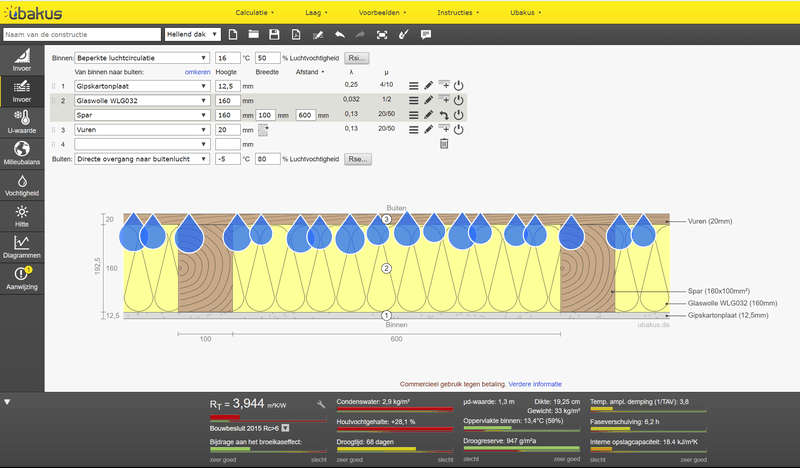

Beste is om je situatie even in ubakus na te tekenen, zie hier een voorbeeld van wat ik gebruikt heb aan selectie:

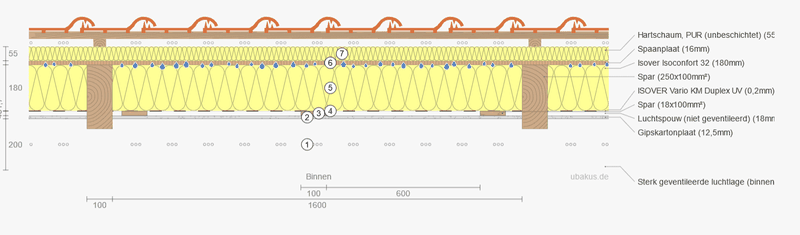

Is die paar cm luchtspleet nu echt nodig?
Ik zie hem in de Isconfort folder niet? Daar wordt de folie rechtstreeks op de studs vast gezet en verder lijkt alles in een vlak te liggen?
Bron: Isover folder
Ik zie het ook niet in de folder van de Isover Vario Duplex UV folie staan https://www.isover.nl/doc...laden/vario-km-duplex.pdf
Of zie ik iets verkeerd? Kan ook.

  • Ubilosis
  • Laatst online: 01-11 13:59
Davidrrr schreef op woensdag 14 december 2022 @ 16:42:
Super, bedankt voo rde reacties! Hier heb ik wat aan. Dus als ik het goed heb damp - open isolatie direct tegen de wand aan (ik wil het max doen en de gordingen wegwerken) met rachels op de gordingen die dan ook zorgen voor een paar cm luchtspouw tot de gipsplaat. En onder de rachels en dus op de isolatie de klimaatfolie. Zo heb jij het dan?
Inderdaad direct tegen het dakbeschot. Rachels zitten bij mij 'in' de isolatie, daar dan folie op, en dan weer rachels voor het gips.
route99 schreef op woensdag 14 december 2022 @ 19:33:
Bron: Isover folder
Ik had dat ergens gelezen, maar kan de link van isover niet terug vinden, ik meende dat ze daar voor de optimale werking wel een luchtspouw aanbevolen. Ik heb wel deze die door een mede tweaker is geleverd: https://pdf.online-bouwmaterialen.nl/Miofol%20Active.pdf . Ook klimaat folie, maar dan van Miofol, de tekening die daar staat geeft dit ook aan. Hoewel hun dan weer niet tot het dakbeschot isolatie hebben..

  • route99
  • Laatst online: 05-06-2024
route99
just passionately curious...
Ubilosis schreef op woensdag 14 december 2022 @ 19:43:
EDIT:
Vind net dit: https://www.isover.nl/opl...lend-dak-met-klimaatfolie. Feitelijk wat ik gedaan heb alleen dan met rachels ipv hun staanders met dubbelzijdig tape, halverwege begint het stappenplan. In stap 11 zie je dat ze het gewoon direct tegen de folie aan doen, ofwel, kan dus gewoon zeker!
Das de link die ik (ook) aanreikte... ;)
Maar ik ging uit van je Ubakus figuur en die was anders::
Afbeeldingslocatie: https://tweakers.net/i/RlsFG-mt0vWdWxMM6nXt6J08Msw=/800x/filters:strip_exif()/f/image/eFnekDlQm2t8QQdLF4p5NAYG.png?f=fotoalbum_large
Daar zat de rachel toch niet in de isolatie gezakt waardoor je wel een luchtspouw daar kreeg?
Moet eea nog eens goed bekijken of ik dit van jou zo correct beschrijf/vergelijk..

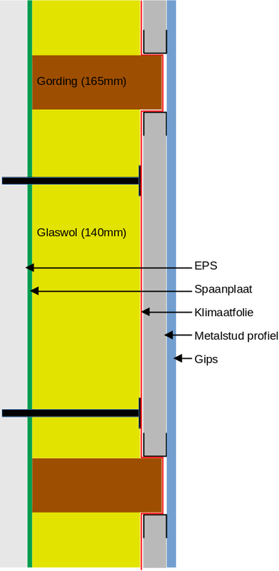

  • elektriekert
  • Laatst online: 00:05
Ubilosis schreef op woensdag 14 december 2022 @ 19:43::
Wat ik bij dit verhaal vreemd vind is dat ze geen butyl tape gebruiken op de folie waar deze doorboort gaat worden met de schroeven.
Ik ga een metal stud windje plaatsen voor een half steense muur. (Washok)
Opbouw van buiten naar binnen:
Steen
Luchtspouw 1cm
Dampopenfolie
Glaswolplaat 8cm
Dampdichte folie
Gips.
Elk schroefgat waar geen dikke tape achter zit wordt dan een plek waar vocht kan doordringen.
Of zie ik dat verkeerd?

elektriekert schreef op donderdag 15 december 2022 @ 10:01:
Nee, dat zie je imho ook goed.
Ben vorige jaar er ook een poos mee bezig geweest om het op een rij te zetten, daarna weer voorlopig geparkeerd ivm andere prioriteiten, we hebben een complex dak zeker door wat er aan leefruimte er van mee uitgebreid is.
route99 in "(Woon)Zolder dak Isoleren, beste methodiek?"
Daar in reageerde ik op @ArcticWolf heb mijn toenmalige input gegeven in de vorm van:
Je zou op die plek aan de achterkant een stukje dampdichte tape kunnen plaatsen zowel op het gips als op de folie die tegen het stukje regelwerk aanzit, dan is de kans op laterale vocht imho zeer laag, het wordt zo nog extra onderdrukt,............
Eea beter in een plaatje te beschrijven...... of de tape op de gips nog nodig is? Het "lek oppervlak" lijkt me met het doorboren van 3 lagen (2x tape + 1x folie) wel heel klein geworden, de schroef gaat door elastisch vervormbaar materiaal, die strak langs de schroef zit..
Wrs kom je dan met die tape op iets wat jij ook aangeeft, butyl tape.
Ik ga me nu er even niet weer verder in verdiepen vanwege andere prios die nu lopen, maar wilde je wel deze discussie onder de aandacht brengen. Ik heb hem nu niet helemaal weer door gelezen, het loopt zeker nog minimaal 3 dagen terug, waar ik naar verwees en het loopt ook door na de datum van de link waar ik het "doorboren" expliciet noemde.
Ben benieuwd of je nog met aanvullende of zelfs nieuwe inzichten komt.
Succes.

Even een vraag van mijn kant. Op mijn dak liggen dakelementen (sandwich van latten, isolatie en houten betimmering aan de binnenkant). Ze worden alleen horizontaal ondersteund door gordingen.
De isolatie is slechts 7 cm eps, dus ik zou graag extra willen isoleren. Maar ik begreep dat hout moet kunnen ademen en beter niet aan twee kanten geïsoleerd kan worden. Wat zou de beste methode zijn?

@Ablaze het belangrijkste is mijn inziens dat je er voor zorgt dat er geen (isolatie)lagen opgesloten worden tussen dampdichte materialen. Veel isolatiematerialen zijn niet dampdicht en kunnen dus best gebruikt worden tegen hout. Al zul je dan dus wel ook met een folie moeten werken die niet dampdicht is. Daarom wordt vaak een vochtregulerende folie/klimaatfolie aan de warme kant aangeraden: die werkt (in de winter) dampremmend richting de isolatie, maar is voldoende dampopen de andere kant op om opsluiting van (bestaand) vocht te voorkomen c.q. kan vocht weer vrijgeven in de zomer.
Bedankt, ik was er al half vanuit gegaan dat het niet mogelijk zou zijn om het hout op deze manier op te sluiten.
Zou het in dit geval mogelijk zijn om glaswolplaten (zonder aluminium laag) rechtstreeks op de houten panelen aan te brengen en daarna een klimaatfolie te gebruiken, en het geheel af te werken met gipsplaten?

@Ablaze ja, zo doen veel mensen het en lijkt mij prima.
Kleine aanvulling: in vochtige ruimtes (badkamer bijvoorbeeld) wordt over het algemeen een dampdichte folie aan de warme kant aanbevolen. Lijkt wat tegenstrijdig met het niet willen opsluiten van vocht, maar schijnt toch beter te zijn omdat een klimaatfolie niet genoeg dampremmend is in dit soort ruimtes waardoor er anders te veel vocht in de isolatielaag kan komen.

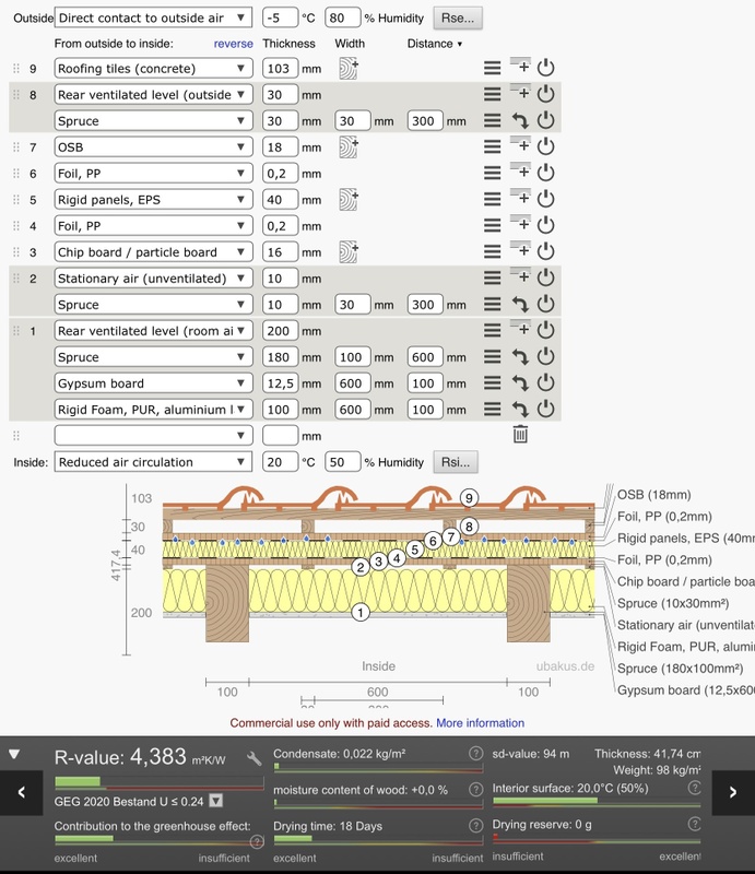

  • PCJ
  • Laatst online: 23-09 11:54
PCJ
Zelf heb ik dit topic helemaal proberen door te lezen en een aantal andere verhalen van mede Tweakers. Wij willen onze schuine kap ook gaan isoleren, het betreft een huis uit begin 1900 met verschillende verbouwingen door de eeuw heen.
Het huis heeft een plat dak met schuine kap op de eerste verdieping. Er is totaal geen isolatie, behalve een loze ruimte als dakschot, waar het soms gewoon waait voor mijn gevoel. Een 20 jaar geleden is het platte dak voorzien van isolatie en zijn de pannen vernieuwd.Hierbij is onder de panlatten waarschijnlijk Ventifol toegepast en aan de zuidzijde is wat lijkt op een dampremmende folie toegepast.
Afbeeldingslocatie: https://tweakers.net/i/FDYq2BgCxdx6wogRWDrJQJi3XNo=/x800/filters:strip_icc():strip_exif()/f/image/BXiQd5tL4WOBoPPVIJLLDeav.jpg?f=fotoalbum_large
Afbeeldingslocatie: https://tweakers.net/i/o4yNNcl0zRKkUOzgLVdHhJ0-yeE=/x800/filters:strip_icc():strip_exif()/f/image/x4jwBAMIyGhOvvDnAqBPvHeu.jpg?f=fotoalbum_large
Afbeeldingslocatie: https://tweakers.net/i/7hx4QwOFFIf11uU30B-lyyYfWVw=/x800/filters:strip_icc():strip_exif()/f/image/gOGNvJmHDqcy0mTGvV7DpdwD.jpg?f=fotoalbum_large
Huidige constructie is dus
- Dakpannen
- Panlatten
- Dampremmende folie / Ventifol
- Houten planken +- 15cm breed en 2cm dik
- Dakspanten +- 15cm
- Gordingen +- 15cm
Het plan is om tussen de spanten en gordingen te isoleren met Isover 032, dit lees ik het meeste in dit forum. Of zijn er andere varianten die beter zijn? Deze dan afdekken met klimaatfolie, daar OSB en daarna gipsplaten overheen.
Op een deel van de woning loopt het schuine dak niet tot de vloer, maar tot de muur, deze is ook niet geisoleerd, bevat alleen een spauw. Hier willen wij een frame voor bouwen, achter afsluiten met damp open folie, steenwol, dan afsluiten met klimaatfolie. Of kunnen wij de glaswol tot de vloer door laten lopen?
In Ubakus heb ik op basis van wat andere forumberichten zelf een berekening gemaakt, ben benieuwd naar de feedback, of wij hiermee op de juiste weg zitten.
Afbeeldingslocatie: https://tweakers.net/i/Xjl-cNr9Hp7UELQFNamO2IhL4ow=/800x/filters:strip_exif()/f/image/vhvg6uLWmSdjhF1QN54ia3O2.png?f=fotoalbum_large
Wat is wijsheid met de Ventifol, ik lees berichten dat mensen deze laten verwijderen. Of deze nog lekker laten zitten?

@PCJ
Waarom gips en OSB? Is alleen gips niet voldoende?
Bouwbesluit voor nieuwbouw is Rd van 6.3, jij komt nu op 4.7. Kan je niet wat dikker door ook de dikte van de gordingen mee te nemen zodat je op 6.3 of hoger uitkomt? Isoleren is een hoop werk, je gaat het later niet nog een keertje doen omdat je graag nog iets meer isolatie had willen hebben.

PCJ
fenrir schreef op donderdag 22 december 2022 @ 23:32:
Er zijn ook speciale zagen voor isolatiemateriaal, die zijn wat langer waardoor het wat makkelijker zal zijn om rechter te snijden/zagen. Ik heb met deze https://www.toolstation.nl/bahco-profcut-isolatiezaag/p26540 240mm platen steenwol op maat gemaakt.
Werk nu zelf met metisse en het aangeraden mes van 40 cm, vind dat ik wel snel mijn mes moet slijpen. Kan mij niet herinneren dat ik dit met steenwol ook zo vaak moest doen. Ik gebruik hier de slijper van Fiskars voor, die is zowel voor bijlen als messen. https://www.fiskars.nl/pr...-en-messenslijper-1000601
Zal volgende week de zaag eens proberen met metisse, misschien dat dit nog beter gaat.
@PCJ
@fenrir Bedankt voor de feedback, is inderdaad een optie om te onderzoeken of wij niet dikker kunnen. Weet niet of er veel verschil zit tussen de soorten glaswol isolatie? Wat betreft de OSB en gips, die is om extra draagkracht te krijgen, mochten wij ooit wat op willen hangen.

@PCJ Heb je de bestaande (oude) folies in Ubakus nu als relatief dampopen of dampdicht ingesteld?
De "betere" glaswol soorten zijn 0.032. Zoals de Isocomfort die je noemde. Maar b.v. ook de Mutimax (zelfs 0.030) en de Knauf Naturoll (0.032) zijn mijn inziens goede opties. De Knauf is voor zover ik gezien heb vaak de voordeligste qua prijs.
Er zit ook verschil in de afmetingen (lengte/breedte) van de diverse rollen/platen. De Isocomfort is b.v. met zijn 120cm flink breed. Afhankelijk van de situatie is een bepaalde maat misschien gemakkelijker bij jouw te plaatsen?

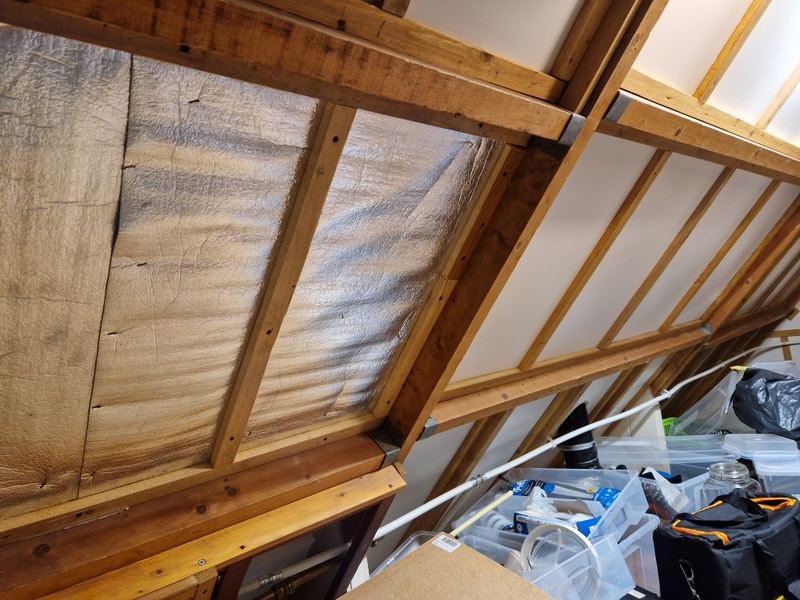

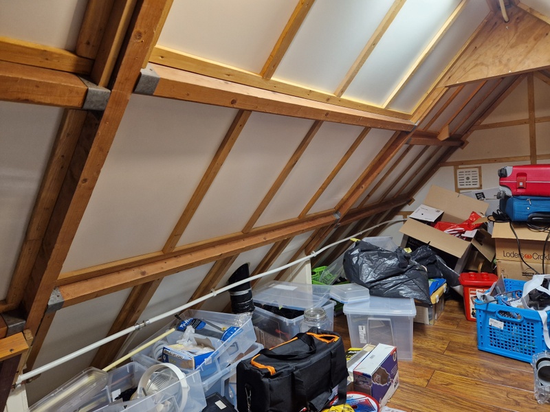

  • Tweakmans69
  • Laatst online: 30-11-2025
Beste klussers,
Op de zolder zijn er twee problemen, het wordt er te koud en het wordt er te vochtig. Er is maar weinig isolatie aanwezig. Nu ben ik van plan om isolatieplaten tegen het plafond te plaatsen (zie foto onder). Daar overheen nog een rol isolatiefolie om er één geheel van te maken. Daarna wil ik het aftimmeren.
Bijvoorbeeld deze platen: https://www.isolatiemater...0mm-rd091-23plpak-1656-m2.
Of deze platen (vochtbestendig, maar minder isolatiewaarde): https://www.karwei.nl/ass...0x2-cm-10-stuks/p/B133543
De folie: https://www.karwei.nl/ass...0-6-meter-3-6m2/p/B629387
Is het een goed plan om de isolatieplaten direct tegen het plafon te plaatsen? En daar overheen dus de isolatiefolie?
Of moet ik ruimte laten tussen het plafond en de platen. Als het niet kan ademen kan het juist vochtproblemen geven? De timmer ik de platen boven de hout schrootjes (zie foto onder) en heb je dus ruimte.
Ik weet eigenlijk niet waarom het er zo vochtig is. Ik probeer het wel te ventileren. Ik weet niet waar ik moet beginnen met zoeken naar de oorzaak van het vochtprobleem.
Moet ik in beide scenario's, dus direct tegen het plafond of met ruimte ertussen nog een andere folie zoals een dampremmende of vochtdichte folie gebruiken?
Dank alvast voor de antwoorden.
Afbeeldingslocatie: https://tweakers.net/i/SROtUbs7ZJZVpxqwZfc5dNEqRe4=/800x/filters:strip_icc():strip_exif()/f/image/qiaTbSAgo7Z3DyMPuxQiMLTH.jpg?f=fotoalbum_large
  • cobo
  • Laatst online: 24-11 17:05
cobo
I’m not make it, I create it
Voordat je gaat isoleren is het wel van belang dat het vocht problemen wel vind. Anders kan je dak gaan rotten en dan ben je verder van huis. Veel verkomen problemen waar door vocht naar binnen komt zijn : een schoorsteen op het dak , of het komt door de buiten muur heen ( als het een gemetselde muur is) en als de dakpannen niet goed liggen.
  • FRANQ
  • Registratie: Juli 2017
  • Laatst online: 22:17
@Tweakmans69 is de foto van jouw zolder?
Zo nee zou je dan een foto willen plaatsen hoe het dak er nu uit ziet?
2cm is echt heel weinig.
Hoeveel ruimte heb je tussen de balken.
8cm pir zou je toch wel kwijt moeten kunnen.
Jan de isolatie man heeft pir met gips of ander plaatmateriaal verlijmd.
Dit is eenvoudig te verwerken, en meteen mooi afgewerkt.
[ Voor 52% gewijzigd door FRANQ op 27-12-2022 18:57 ]
  • AtomicShockwave
  • Laatst online: 29-11 14:17
AtomicShockwave
Hadde maar een vak moette lere
Wat is de huidige constructie? Ik zie een soort gladde witte platen zitten, Wat is dit? hoe dik is die isolatie? Zitten die tegen het dakbeschot? Zitten daar nog grote kieren tussen?
Ik zou even kijken of dat goed gemaakt is. En anders zou ik dat er ook uit slopen.

Ik wil mijn zolder gaan isoleren met glaswol (Knauf naturoll 32 14cm) en Intello Pro Clima klimaatfolie. Ik kies voor klimaatfolie omdat mijn dakbeschot niet volledig dampopen is (7cm eps met aan weerszijde 3mm spaanplaat).
Dit wil ik met metal-stud profielen tussen de gordingen (16cm) afwerken. Dan wil ik het afwerken met gips over de gordingen. Ik wil de metal-stud tussen de gordingen plaatsen om zo min mogelijk ruimte te 'verliezen'.
Ik zag dat er pas geleden al een discussie was over plaats van de klimaatfolie. Ik zou deze graag direct na de isolatie, onder de metal-stud plaatsen. Dit zorgt door de minimale hoeveelheid perforaties door schroeven en maakt het mogelijk om later nog iets op te hangen zonder door de folie te boren. De situatie wordt dan:
Afbeeldingslocatie: https://tweakers.net/i/LR_KXGm0heQqzT1qALpfL07ZzZk=/x800/filters:strip_exif()/f/image/JeCFYyuTtiRlDLbwxf6BtyZ7.png?f=fotoalbum_large
Nu twijfel ik alleen aan de werkwijze. Ik dacht eraan om eerst de glaswol aan het dakbeschot te maken. Daar kan ik dan de klimaatfolie overheen spannen, waarna ik de metal-stud aanbreng om de boel definitief te bevestigen. Voor het bevestigen van het glaswol dacht ik dit soort pluggen te gebruiken: https://www.elektramat.nl...-hir-isolatieplug-dhi-17/
Wat denken jullie van deze aanpak? Zijn een paar van die pluggen genoeg om het glaswol tijdelijk vast te houden? Of weet iemand een beter aanpak?

@Erwin94 het plan is mij niet volledig duidelijk: wil je de gipsplaten alleen aan de gordingen vastschroeven? En de metal studs alleen gebruiken om de glaswolrollen tegen te houden?
  • Erwin94
  • Laatst online: 22:12
@Franciesco Ik heb mijn post geüpdatet met een plaatje om het duidelijker te maken! Het gips wordt tegen de metal-stud geschroefd.

@Franciesco Je hebt zo wel lucht tussen de studs, is dat bewust, wordt dat voorgeschreven (bron?)?
Anders: Neem max 1 cm meer glaswolisolatie van het wat stijvere type en als je gordingen niet echt krom zijn/lopen is kun je het zonder studs doen.
Of als die studs verder geen functie hebben zou je op die plek een geschikte lat kunnen nemen en daar de gips op vast kunnen schroeven?
En zij die studs maar 2,5 cm dik (nl op basis van 165-140mm).

@route99 De studs zijn ongeveer 30mm dik. Er is dan inderdaad ongeveer 5mm ruimte tussen het gips en de gording. Dat is bewust, omdat de gording niet overal even vlak is kan ik het gips daardoor wel recht maken. De primaire functie van de studs is om het gips aan te schroeven.
Ik ga kijken of het me lukt zonder de pluggen, ik laat zal tegen die tijd mijn bevindingen laten weten.

Lijkt me een prima plan om te proberen @Erwin94.
Wol klem je normaal gesproken tussen de gordingen door ca 1-2cm per kant extra te nemen. Hopelijk blijft het dan ook in jouw geval hangen totdat je de metal studs toevoegt.
Eventueel kun je ook nog enkele tijdelijke houten latten plaatsen.

@Erwin94 Heb je een weblink naar die 30 mm types met hun inof, ik zie vnl de dikkere telkens voorbij komen, ligt vast aan mij.... Tnx.
Dit bedoel je toch? :
https://www.hornbach.nl/p...eCrossType=ma&url=8396672
Ik heb het zo ook zo'n beetje gedaan, maar dan alles dicht van binnen ivm voldoende dampopen isolatie aan de buitenkant. Zag er zo uit voordat het gips geplaatst was:

@route99 Ze heten vaak iets van C 60/27 profielen. Ze zijn 27mm dik en 60mm breed. Verkrijgbaar van verschillende merken, bijvoorbeeld Gyproc, Knauf, Bauhaus eigen merk, ...
Hier een voorbeeld van Isover: https://www.isover.nl/opl...lend-dak-met-klimaatfolie

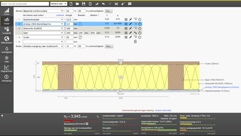

  • Superbeagle
Superbeagle
Always smile
@frennek @route99 Zijn jullie eruit waardoor het verschil in droogreserve wordt veroorzaakt tussen de twee onderstaande berekeningen?
Berekening frennek:
Afbeeldingslocatie: https://tweakers.net/i/TIo9qyNzbtqEoBVNSIvolkuJzzU=/800x/filters:strip_exif()/f/image/UZJk2iXt0gHueL8d7CdU7BfH.png?f=fotoalbum_large
Berekening route99:
Afbeeldingslocatie: https://tweakers.net/i/gwi2tifZD_Cj9czx6kU4RvtAL40=/800x/filters:strip_exif()/f/image/Ul9gP7teDq4zkzV9detJ8u7I.png?f=fotoalbum_large
  • Seafarer
  • Laatst online: 22:54
Seafarer
XXX
Superbeagle schreef op zaterdag 31 december 2022 @ 00:05:
Berekening frennek:
Berekening route99:
Tabblad vochtigheid. Verschil in berekening. @frennek heeft : DIN 4108-3:2014 en droogreserve volgens DIN 68800-2 genomen dat is niet de laatste versie.
Wat is dit voor een dak? sporenkap of........
[ Voor 5% gewijzigd door Seafarer op 31-12-2022 01:05 ]

  • frennek
  • Laatst online: 02-12-2025
@route99 Het probleem in de berekening zijn de doorlopende gordingen die de PIR-laag doorbreken en zo een vochtbrug vormen tussen binnen en buiten. Voor de warmteverliesberekening moeten deze meegenomen worden, maar voor de vochtsimulatie is dit wat complexer. In mijn geval tape ik de balken volledig in met aluminiumtape aan de warme zijde, om zo een doorlopend vochtscherm te hebben vanaf de PIR plaat om de gordingen heen. In dat geval wordt de simulatie voor de vochthuishouding realistischer en krijg je het volgende (met de nieuwe norm, ik denk dat mijn account nog oud was en de oude norm geselecteerd bleef?)
Afbeeldingslocatie: https://tweakers.net/i/1N4DBNbJyZmC4w_i9iBb4_mwrrc=/800x/filters:strip_exif()/f/image/JZcq6L3TYLJBHMzBikZnUkim.png?f=fotoalbum_large
Verklaart dit het verschil?
Wat betreft luchtvochtigheid en temperaturen, het is altijd een beetje spelen met de extreme situaties. Je hebt of erg koud winterweer (gemiddelde etmaal temperatuur onder het vriespunt), maar dit gaat vaak gepaard met erg droog weer. Het zal dan lastig zijn om binnen de luchtvochtigheid boven de 50% te houden.
De andere situatie is het druilerige Hollandse weer met een gemiddelde etmaal temperatuur van zo'n 5 graden, maar ook al snel een luchtvochtigheid van zo'n 60%+ binnen.

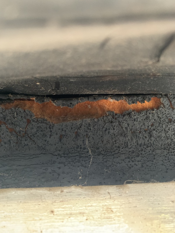

We zijn bezig met het verduurzamen van ons huis (origineel uit 1900, flink gerenoveerde door vorige bewoners in 1980) en ik zou graag wat advies ontvangen over onze situatie.
De dakpannen zijn nog in prima staat en het dakbeschot is voor zover we het kunnen zien droog aan de binnenkant. Er is isolatie aangebracht aan de buitenkant en die heb ik proberen na te bootsen in ubakus, echter ben ik niet zeker van de gebruikte materialen.
De gebruikte folie lijkt dampdicht (dikke zwarte plastic zonder zichtbare gaatjes) en is aan aan beide kanten van de isolatie (waarschijnlijk EPS) aangebracht.
Nu willen we graag van binnenuit verder isoleren, hierbij gaat de voorkeur naar PIR(met dubbelzijdige alu)+gips platen om een mooie afwerking aan de binnenzijde te realiseren. Als ik dit modelleer in ubakus lijken er geen vochtproblemen te ontstaan, maar ik begin te twijfelen vanwege het uiteenlopende advies dat online te vinden is. Wat zouden jullie in dit geval doen?
Ubakus

  • RonaldW84
  • Registratie: Oktober 2022
  • Laatst online: 09-06-2023
Recent een ander huis aangekocht waar we nu volop mee aan de slag zijn, onder andere het isoleren van de slaapverdieping.
Het hellend dak loopt door tot in de slaapkamers dus deels isoleren we het hellend dak en daarnaast het plafond naar de zolder.
Het hellend dak na isoleren ziet er in Ubackus als volgt uit.
Afbeeldingslocatie: https://tweakers.net/i/95hxIXsHO81-kaYn8WRb3ELcqzU=/800x/filters:strip_icc():strip_exif()/f/image/4Md4krSM6AAYD6t5jqV1hCh3.jpg?f=fotoalbum_large
Het enige wat niet klopt is dat in de praktijk de gordingen horizontaal lopen, zoals de panlatten, echter tekent ubackus dat haaks op elkaar lijkt het.
Ik kan dit niet aanpassen, of kan in ieder geval niet vinden waar dit zou moeten.
Ik ben hier heel tevreden mee, heeft er iemand nog op en of aanmerkingen?
[ Voor 22% gewijzigd door RonaldW84 op 09-01-2023 12:04 ]
  • Franciesco
  • Laatst online: 20:59
Franciesco
@RonaldW84 Het resultaat van de bedachte constructie in Ubakus ziet er naar mijn mening goed uit.
De richting van de balken kun je alleen in de betaalde versie aanpassen.
Een tweetal opmerkingen:
  • weet je zeker dat er geen folies in de bestaande constructie aanwezig zijn?
  • je kunt in Ubakus nog een sterk geventileerde luchtlaag toevoegen onder de pannen
  • RonaldW84

  • RonaldW84
Als ik de HOH afstand van de gordingen aanpas naar 1150mm wat het in de praktijk is dan stijgt de RC waarde tot net boven de 7.
In de praktijk staan de gordingen dan naturlijk haaks op de panlatten, ik twijfel daarom of de bereking nu wel correct is maar feitelijk maakt dat niet veel uit aangezien de vochthuishouding in orde lijkt en de RC waarde van bijna 6.5 mij ook prima lijkt.
Afbeeldingslocatie: https://tweakers.net/i/rLNL7k3j_P939k1evT-XdpGz3mA=/800x/filters:strip_icc():strip_exif()/f/image/WQtTFWsrauRd9iGIciiV1f64.jpg?f=fotoalbum_large

Een deel van mijn woonzolder is een loze ruimte die via een opening van 40 x 50 cm in een inbouwkast bereikbaar is. Door de opening lopen nog twee verwarmingsbuizen, waardoor de ruimte moeilijk toegankelijk is. Ik kan mezelf nét door de opening heen wurmen.
Vandaag heb ik boel eens opengegooid en heb ik alle puin, dakpannen en gruis in dat hok opgeruimd. Verder heb ik de gordingen en houten dakbeschot geïnspecteerd. Afgezien van een paar oude opgedroogde vochtsporen is alles kurkdroog.
Afbeeldingslocatie: https://tweakers.net/i/LB049FcwXgKAJMpt5t3Hgez80B4=/232x232/filters:strip_icc():strip_exif()/f/image/mS0aBp9UVTmwqFtxNVT9dJSU.jpg?f=fotoalbum_tileAfbeeldingslocatie: https://tweakers.net/i/yQVYzKa9rOqDabwrtRjq99ZNa0c=/232x232/filters:strip_icc():strip_exif()/f/image/3UR4ORj7gnz48f2op0N22DfY.jpg?f=fotoalbum_tileAfbeeldingslocatie: https://tweakers.net/i/qpTLVTKcuIPz25OYSWdTC4DA74o=/232x232/filters:strip_icc():strip_exif()/f/image/7XaCl2PG3ewKzR4TaZLsKzD7.jpg?f=fotoalbum_tile
Over de vloer lopen nog een aantal (metalen) electraleidingen die de hal, en de badkamer en slaapkamer op de eerste verdieping van stroom voorzien. Achter in de linkerhoek zitten twee rookkanalen, waarvan één niet meer in gebruik is, en de andere voor de afzuiging van de badkamer fungeert. Ik was verbaasd dat die open was. Er werd trouwens veel lucht uit de ruimte afgezogen via die opening, maar die maak ik wel nog dicht.
Mijn vraag aan de mensen in dit topic: wat is de makkelijkste en beste methode om deze ruimte te isoleren? Nog te vermelden dat in de loop van volgend jaar het huis een nieuw dak krijgt dat aan de buitenkant geïsoleerd wordt. Is het isoleren van deze ruimte dan nog de moeite waard? Of alleen alle kieren dicht purren? .....
Graag jullie inzichten.
