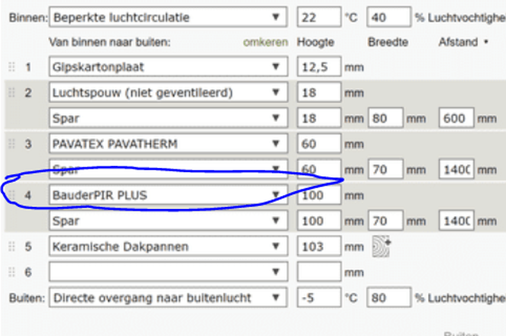

Franciesco schreef op donderdag 24 november 2022 @ 12:51:
@schalk84 dat zijn mijn inziens betonpannen.
Wat voor folie het is kan ik niet met zekerheid zeggen, maar kans is groot op waterkerend en dampopen (zoals ik al aangaf). Hopelijk is deze folie wel in betere staat dan op foto 1. Dakkapel geplaatst? Of is dat op die plek ook gerepareerd?
De bestaande wol lijkt inderdaad glaswol. Voor de veiligheid iets met een lambdawaarde van rond de 0,038 W/m.K in Ubakus nemen. Maar feitelijk maakt het weinig uit: de Rc waarde is hooguit iets lager of juist hoger in de praktijk. Voor de vochthuishouding zal dat niet of nauwelijks verschil maken.
Bedankt voor de reactie! Idd dakkapel geplaatst. Die is al geisoleerd met 14cm pir.
Ik heb hier echt de ballen verstand van en hoe meer ik me inlees hoe minder ik het snap.
Ik ga vanavond nog eens in ubakus klooien.
  • ID-College
  • Laatst online: 28-11 23:16
schalk84 schreef op donderdag 24 november 2022 @ 13:05:
Wat helpt, dat heb ik gedaan in ieder geval, is uitzoeken hoe je constructie nu in elkaar zit. Als je geen bouwtekeningen hebt, dan kan je die opvragen bij je gemeente. Ik heb dat ook gedaan en kreeg een hele zwik aan documenten met de originele bouwtekeningen. Daar stond exact op hoe mijn dakconstructie eruit zag. Dat klopt ook nog eens :+ en met die info heb ik de leverancier gemaild (die bestond nog). Die hebben keurig gereageerd met de flyer/folder uit die tijd, dus dan weet je vrij exact hoe de boel in elkaar zit.
Gooi dat in Ubakus en dan kan je klieren met alles wat je wilt :) Ja het kost wat tijd, maar het geeft ook rust omdat je weet hoe het zit (bij mij althans :9 )

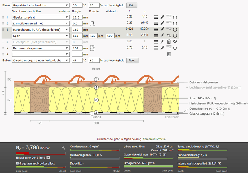

Ik ben mijn dakisolatie aan het onderzoeken en heb een vraagje over wat een laag zou kunnen zijn. Het huis is ongeveer 70 jaar oud en het gaat om de blauwe laag. Zie foto.
Afbeeldingslocatie: https://tweakers.net/i/Ee5PTjdWRbJ8UB-_ZjIQj0KfHgk=/full-fit-in/4920x3264/filters:max_bytes(3145728):no_upscale():strip_icc():fill(white):strip_exif()/f/image/dljyt3Zia9sutNrafclflSsC.jpg?f=user_large
Bedankt!

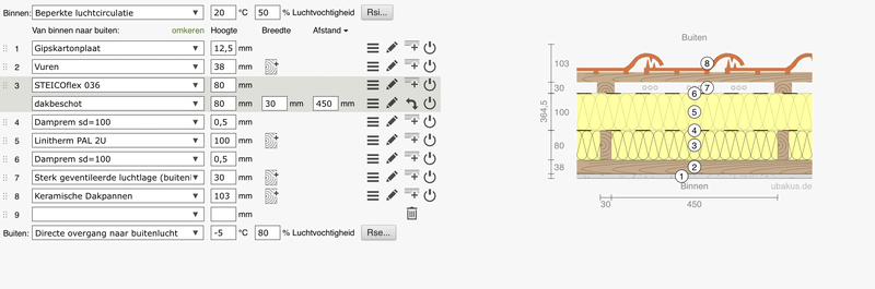

De PIR isolatie is vastgeschroefd bovenop de spanten. Zoals hier: https://www.google.com/ur...M_JWaz_sCFQAAAAAdAAAAABAJ
De configuratie in Ubakus ziet er zo uit bij mij, ik geloof dat dit correct is?
Afbeeldingslocatie: https://tweakers.net/i/B5essohIjny0OsgTvIg-NjPrYFw=/800x/filters:strip_exif()/f/image/OuUqq3imXXzYkiTzn7uHvdMg.png?f=fotoalbum_large
  • Seafarer
  • Laatst online: 09:05
Seafarer
XXX
iRbn schreef op zondag 27 november 2022 @ 21:33:
Laag 2 klopt volgens mij niet. In de onbetaalde versie kun je geen balken en latten 90 graden draaien. Het lijkt er dus op dat je een complete laag vuren hebt aangebracht inplaats van latjes.
  • iRbn
  • Laatst online: 09:13
Seafarer schreef op zondag 27 november 2022 @ 21:35:
Goed punt, ik heb er OSB van gemaakt. Bedoeling was om daarmee idd een houtplaat te simuleren voor de binnenafwerking. Al lijkt me dat minder relevant voor de condensatiekwestie?
  • route99
  • Laatst online: 05-06-2024
route99
just passionately curious...

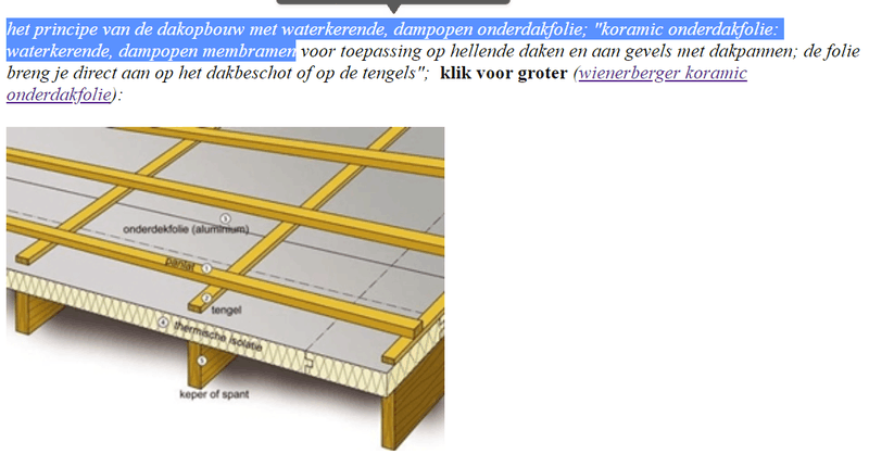

@iRbn Die 2 folies hebben sd=100...
Volgens de tekst bij het plaatje op de Joost de Vree pagina die linkte was bovenste folie waterkerend, maar echt damp open...... das sd <<1... Meestal sluit je nooit iets op tussen 2 folie van sd =100, das tussen 2x dampdicht nl....
De rest heb ik nu helaas geen tijd voor en mss heb ik het verkeerd begrepen, kan ook...
Afbeeldingslocatie: https://tweakers.net/i/Mqo-tE48hQzVLSnguTRfrFNCQKQ=/800x/filters:strip_exif()/f/image/iBXdp0EqGJa4ZjmbepbOewLZ.png?f=fotoalbum_large
  • iRbn
route99 schreef op zondag 27 november 2022 @ 22:01:
Bedankt voor je advies alvast! Ik geloof dat je gelijk hebt. Mijn idee was om de 2 alu lagen van de PIR platen in te voeren, maar die zijn al ingecalculeerd bij de plaat zelf geloof ik. De onderdakfolie heb ik aangepast naar het juiste materiaal: Tyvek Pro.
https://www.dropbox.com/s...0100mm%20houtwol.pdf?dl=0

Ik heb even die hout afstand en de dikte in ubakus gestopt. Hierbij de v2.
Verder is dit nu worst case, dus 14cm pir in plaats van 16. Dus dit is wat er minimaal komt in het dak.
Met dampscherm (schuine kanten in slaapkamer)
Afbeeldingslocatie: https://tweakers.net/i/Hxb710h7oycqf9ZXLCYTamPRyDc=/800x/filters:strip_exif()/f/image/bSNgByl3BEqJEUHBBByCAca8.png?f=fotoalbum_large
Zonder dampscherm op zolder
Afbeeldingslocatie: https://tweakers.net/i/ahf19HrrGW_omCDFMsslhzi8X5A=/800x/filters:strip_exif()/f/image/CEk2XvxZappktxMPNJxl40jR.png?f=fotoalbum_large

Afbeeldingslocatie: https://tweakers.net/i/yBk4A95yGDsbThdiWL2IP7GIt4k=/x800/filters:strip_icc():strip_exif()/f/image/efYweHfG8q0vbZNAS7LUG5rN.jpg?f=fotoalbum_large
Afbeeldingslocatie: https://tweakers.net/i/4Ejx9Cb7ZIg3sHle0h2go9lFRL8=/x800/filters:strip_icc():strip_exif()/f/image/gAQbP2SSIzMqWSqqzo5zwAmT.jpg?f=fotoalbum_large
In Ubakus ziet mijn 'setup' er zo uit:
Afbeeldingslocatie: https://tweakers.net/i/o1-tKvILNsTxm1NqfKZdb9Ziu5Y=/800x/filters:strip_exif()/f/image/mhrk7oOoYhAuQpZLDe4d3fpa.png?f=fotoalbum_large
Wat vragen:
  1. Klopt mijn Ubakus setup volgens jullie?Andere adviezen?
  2. Klopt het dat als ik alu pir platen gebruik er geen dampremmende folie nodig is? Heb hem er nu nog in Ubakus bij staan.Ik ben van plan om dit soort platen te gebruiken.
Groet André

Dit is mijn Ubakus-berekening:
Afbeeldingslocatie: https://tweakers.net/i/3UAOQV8zV5wr_SFTjqUNFdKBa60=/x800/filters:strip_icc():strip_exif()/f/image/C9EJ6dyc0ZmrpZAezsM4tomE.jpg?f=fotoalbum_large
Stramit dakbeschot:
Afbeeldingslocatie: https://tweakers.net/i/kjvm4iVsJdYbm_2UFG0AFhoVQ44=/x800/filters:strip_icc():strip_exif()/f/image/nClpf9VTvurVhC2qTGGvhFZe.jpg?f=fotoalbum_large
Afbeeldingslocatie: https://tweakers.net/i/QBhhTZ2kN-Xd3sn_maWw_1dmevU=/x800/filters:strip_icc():strip_exif()/f/image/hcRtUkU36ApgxI42Kw0DjWGp.jpg?f=fotoalbum_large
Eindresultaat:
Afbeeldingslocatie: https://tweakers.net/i/9rz-09qySHLdbXs7zOztenEU7ZA=/234x176/filters:strip_icc():strip_exif()/f/image/7B23fj61jIgsJcbGdIBvyNyV.jpg?f=fotoalbum_medium

Geen idee, daar zijn de verschillende meningen over voor zover ik weet. Ik heb zelf 15cm glaswol gebruikt en die moet strak tegen het dakbeschot aan.
Als ik dit filmpje zie dan monteren ze wel latjes tegen het dakbeschot om een luchtspouw te creëren:
YouTube: Zolder isoleren met PIR | Stap voor stap uitleg en informatie | www....

Dus 10 cm PIR direct tegen dakbeschot en vervolgens 6 cm houtvezel, afwerken met gips. ....... Folies zijn op deze manier niet nodig, dat zou de boel alleen maar onnodig opsluiten
?? Je gebruikt toch volgens jouw Ubakus info, BauderPIR plus, das toch met 2 folies...en dampdicht???
Als er dan iets kan opsluiten gebeurt dat zo niet? Of puur omdat er geen 2e aparte folie is? Niet iedereen heeft dat wellicht door hoe dat werkt.
Afbeeldingslocatie: https://tweakers.net/i/DnODdevUBGtMVT0wDIqeCnUTHVk=/full-fit-in/4000x4000/filters:no_upscale():fill(white):strip_exif()/f/image/f26chv9F4jyngoPC3kGZHKzM.png?f=user_large
https://www.bauder.nl/nl/...anten/bauderpir-plus.html
Deklaag boven Aluminium; met extra aan de bovenzijde polymeerbitumen baan, verblindingsvrij
Deklaag beneden Aluminium
[ Voor 6% gewijzigd door route99 op 11-12-2022 09:56 ]

  • frennek
  • Laatst online: 02-12-2025
route99 schreef op zondag 11 december 2022 @ 09:53:
De PIR is dampdicht inderdaad, maar ik gebruik naast de bestaande aluminium cachering geen extra dampremmer of folies om vochtophoping in mijn houtvezel tegen te gaan.

@frennek Waarom niet alleen een houtvezel laag en daar een klimaat folie oid aan het eind net onder de gipsplaat.
Een PIR/ houtvezel laag combi vind ik wel bijzonder, er mag dan wel geen aparte dampremmende laag in zitten maar daar betaal je via de PIR toch ook voor.
  • frennek
route99 schreef op zondag 11 december 2022 @ 18:50:
Om meerdere redenen kies ik voor een hybride opbouw:
- Met alleen houtvezel moet er net als bij steenwol een dampscherm geplaatst worden, want het dakbeschot is niet dampopen genoeg. Je sluit hiermee je woonruimte af van de houtvezel laag, welke juist prettige vochtregulerende eigenschappen bezit. Houtvezel neemt actief vocht op en staat het ook weer af, het heeft dus een ligt bufferende werking in je huis. Met een dampscherm doe je deze eigenschappen teniet.
- Ook vind ik de isolatiewaarde van alleen houtvezel iets te matig. Ik wil graag richting nieuwbouwwaarde uitkomen na mijn renovatie. Je ontkomt daarmee niet om PIR isolatie.
- PIR heeft beroerde akoestische eigenschappen, dus een volledig PIR dak vind ik niet gewenst. Een geluidsabsorberende laag is voor mij een pré.
Door de combinatie PIR en houtvezel heb ik redelijke akoestische eigenschappen, een mooie isolatiewaarde en profiteer ik ook van de vochtregulerende eigenschappen van houtvezel. Ik combineer dus de beste eigenschappen van elk product. Doordat de PIR laag zoveel dikker is dan de houtvezel laag, is er nooit kans op condensatie in de houtvezellaag en kan ik deze direct 'blootstellen' aan de leefruimte.
  • route99
route99
@frennek Onderbouwd verhaal. Tnx, za eea nog eens laten bezinken.
Had ff jouw gegevens v/d vraag in Ubakus gestopt, alles op 1 punt na is gelijk, behalve de droogreserve scheelt echt veel.
Zie je als bron v/d data de oorzaak van het verschil.Afbeeldingslocatie: https://tweakers.net/i/gwi2tifZD_Cj9czx6kU4RvtAL40=/800x/filters:strip_exif()/f/image/Ul9gP7teDq4zkzV9detJ8u7I.png?f=fotoalbum_large
