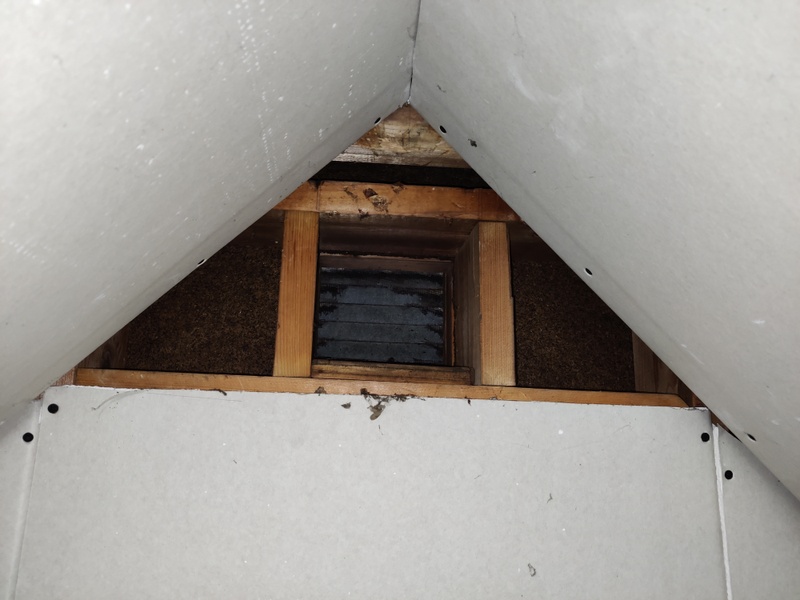

Natuurlijk is een ventilatierooster in een geïsoleerde zolder noodzakelijk :+ :

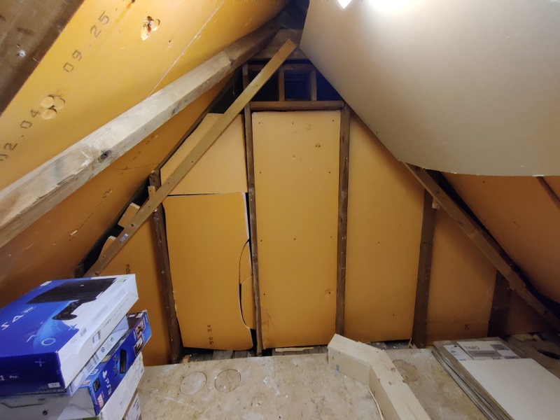

Met alle gips eraf ziet het er zo uit:
Afbeeldingslocatie: https://tweakers.net/i/UXfLL8E6w_uLXJrgIPm4azIwi-E=/800x/filters:strip_icc():strip_exif()/f/image/cRqPzYGC90wQbS3JpSYsbJwq.jpg?f=fotoalbum_large
Nu komt het: ze hebben dus de isolatieplaten met nagels bevestigd aan de dakstructuur, door de folie heen. Alle nagels zijn geroest:

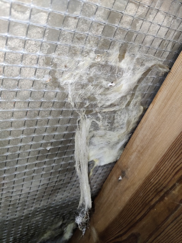

En dan de folie, die zit nu vol met gaten en is helemaal nat aan de binnenkant:
Afbeeldingslocatie: https://tweakers.net/i/5LSf8LoUENbgsXA8q0uD9zHnr_A=/800x/filters:strip_icc():strip_exif()/f/image/JVf9GxKn2L8JdNE9BQa7HeLX.jpg?f=fotoalbum_large
Ik ben zelf een handige Harry, en zou dit zelf willen oplossen als dat überhaupt al mogelijk is. Met isolatie heb ik echter geen ervaring, maar heb mij over de jaren heen algemeen wel wat ingelezen.
Kunnen jullie mij vertellen wat voor folie dit is? Kan ik met een speciale tape alle gaten dichtten?

Ik heb ook nog wat platen weggehaald, sommige platen zijn gelijmd tegen de folie, en de overlapping van de folie is gewoon open :'(
Afbeeldingslocatie: https://tweakers.net/i/Uw588X9ozukXx22I10nQ-LqgXAY=/x800/filters:strip_icc():strip_exif()/f/image/a7hfSwMShr2Z9i6xFFjUEikr.jpg?f=fotoalbum_large
Afbeeldingslocatie: https://tweakers.net/i/8GMZymmrmpXSS5e7ZWviEGS8ZRU=/800x/filters:strip_icc():strip_exif()/f/image/EUpIScKrPPqoMuKWbRBVDQeU.jpg?f=fotoalbum_large
Ooit heeft er nog andere isolatie geweest, dit komt meermaals terug:
Afbeeldingslocatie: https://tweakers.net/i/4NI226KC4l1HBZm9FidrdraUE4Y=/x800/filters:strip_icc():strip_exif()/f/image/L1MljIMC99woTL88oI9yuzqE.jpg?f=fotoalbum_large
Hier en daar werd er een vierkantje uitgesneden:
Afbeeldingslocatie: https://tweakers.net/i/NahmO5ou00_sbHHBCRBNs2q5yQs=/800x/filters:strip_icc():strip_exif()/f/image/VgTviJ2VSBBBMHQw2URlcPcr.jpg?f=fotoalbum_large
Nog even van veraf een foto:
Afbeeldingslocatie: https://tweakers.net/i/1BvvhXKeXKwKjJsPDrJm269jI0s=/800x/filters:strip_icc():strip_exif()/f/image/M7RIMhgBwCu8iZtFAC53mx3m.jpg?f=fotoalbum_large
Wat is nu wijsheid nu ik weet dat er geen piepschuim is?

doet dat ventilatie rooster iets? ziet er dicht uit dus dan kan natuurlijk vocht in de ruimte er niet uit

Ja dat is gewoon open, er komt tocht de zolder binnen.

Dat ventilatierooster was gewoon open(zie foto 2), hier zat geen gips over. Dus jij denkt om goed te laten drogen, gaten afplakken en terug isoleren met dampdichte folie eroverheen. Dus geen klimaatfolie rechtstreeks over de oude folie + balken?

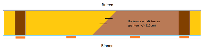

Het lattenwerk is nog een dingetje. Ik wil geen hoogte kwijt op de zolder, ik kan nu nog net rechtstaan. Ik zou het totaalplaatje willen laten gelijkkomen met de verticale dakspanten. Maar die tussenafstand is zo groot.
Ik dacht om horizontaal houten balken te plaatsen tussen de verticale spanten, waardoor ik allerlei vakken krijg waar ik nieuwe isolatie wil aanbrengen + dan een dampdichte folie. Op deze horizontale balken plaats ik dan een verticaal lattenwerk voor de afwerking. Denk ik goed zo?

Bedankt voor je reactie. Ik dacht er eigenlijk aan om tussen de spanten horizontale balken te plaatsen om daar de isolatie tussen te doen. Dan kan ik daarover verticale latten plaatsen die op gelijke hoogte komen met de spanten zodat ik geen hoogte verlies(ik kan maar net rechtstaan in de ruimte), met daarop de afwerking. Of maak ik het dan te ingewikkeld?
Je weet niet zekere welke folie er al op zit, waarschijnlijk dampdichte dus daar kan dan geen vocht meer weg.
Als jij nu klimaatfolie gaat gebruiken kan het zijn dat je alsnog condens/schimmel/vocht problemen gaat krijgen. In het draadje: (Woon)Zolder dak Isoleren, beste methodiek? kun je de vraag beter stellen en uiteindelijk met 1 van de vele adviezen aan de gang gaan.
Ik kan je gedachte helemaal volgen en dan vooral die dampdichte met de geschikte tape dan alle kieren afwerken.

Ik heb zonet een dakpan opgetild, er zit GEEN piepschuim onder de pannen:
Afbeeldingslocatie: https://tweakers.net/i/u1u9aP8-NDwVKmiy2heS1ehnQO8=/232x232/filters:strip_icc():strip_exif()/f/image/89wq9WbUodTIQc5w8WGHunn4.jpg?f=fotoalbum_tileAfbeeldingslocatie: https://tweakers.net/i/5jv_fcVkUZNfsrkLVPwtUZo1DwA=/232x232/filters:strip_icc():strip_exif()/f/image/5baS5bQCamRxCGQLT6n4l2tD.jpg?f=fotoalbum_tile
Wat is nu wijsheid nu ik weet dat er geen piepschuim is? @No Hands nog steeds dampopen isoleren met klimaatfolie? Of verandert dit het hele verhaal?
Ik update mijn eerste post en crosspost dit ook even naar het Zolder isoleren topic.
Bedankt alvast voor jullie input!
Zwartoog schreef op dinsdag 23 november 2021 @ 16:33:
Even een heel andere insteek: het ziet eruit als een kruip/opslagzolder. Is het een idee om alleen de vloer te isoleren tbv je woning ipv het dak?
Nadeel is dat je opslag dan matig geïsoleerd is, dus hangt af van wat je met de zolder wilt.
De zoldervloer is al geïsoleerd, maar we willen de zolder gebruiken als speelkamer voor neven en nichtjes.

De vraag is nu even wat die folie is, dampopen of dampdicht. Als die dampopen is dan wil je van binnen iets dampdicht maken. Als die folie dampdicht is dan blijft het klimaatfolie verhaal bestaan.
Volgens mij is er geen dakhout @Verwijderd, folie aan de binnenkant van een dakbeschot zou ook zinloos zijn, maar is de opbouw van deze kap van binnen naar buiten nu zogenaamde mandragende folie(https://www.bouwmateriale...ol-geperforeerd-125g.html) panlatten en dan pannen. Er is geen dakbeschot.
Die folie is waarschijnlijk dampopen, er zijn restanten van glaswol o.i.d aan de binnenkant van die folie te zien. Dus zal er ooit glaswol gezeten hebben en misschien van die geperste stro/houtvezel platen. Dat is nog wel interessant om uit te zoeken.
@Matomatisch is er ergens op die folie nog een tekst of merk ofzo te lezen?
[ Voor 3% gewijzigd door No Hands op 24-11-2021 09:45 ]
  • Matomatisch
  • Laatst online: 16-10 13:43
No Hands schreef op dinsdag 23 november 2021 @ 18:43:
Het verhaal wordt al wilder, dat wat er zat was dus nog niet eens zo gek en kan dan waarschijnlijk hergebruikt worden.
Die folie sowieso laten zitten. Dat is een waterkerende laag en die hoort daar gewoon. De gaten nog steeds dichtplakken.
Volgens mij is er geen dakhout @Verwijderd, folie aan de binnenkant van een dakbeschot zou ook zinloos zijn, maar is de opbouw van deze kap van binnen naar buiten nu zogenaamde managende folie(https://www.bouwmateriale...ol-geperforeerd-125g.html) panlatten en dan pannen. Er is geen dakbeschot.
Ik ben net nog eens gaan kijken maar ik kan nergens een tekst vinden op de folie helaas. Het glaswol dat er vroeger gezet heeft was eigenlijk gewoon goed dan?
  • No Hands
  • Laatst online: 12:10
Matomatisch schreef op dinsdag 23 november 2021 @ 18:55:
Dat glaswol was ooit ook een standaard manier om woningen te isoleren ja, icm die folie erachter en een afwerking aan de voorzijde vaak met die stro/houtplaten. Maar dit heb ik nog maar sporadisch zo gezien.
Die glaswol kan dus prima weer gebruikt worden maar dan moet er wel worden bekeken wat doe folie nou precies is. Kun je geen bouwtekening scoren bij de gemeente uit het archief? Of bouwplannen bij buren die er al heel lang wonen ofzo? Dan kunnen we stoppen met gokken en gewoon de oplossing aandragen.
Kan je er niet een stukje uitknippen en van beide kanten duidelijk foto's posten? Misschien kunnen we het zo bepalen?
  • Matomatisch
No Hands schreef op dinsdag 23 november 2021 @ 19:01:
Ik ben even bij de buren gaan kijken. Bij hun is er niet geïsoleerd, folie intact maar ook geen tekst op te vinden.
Bouwplannen heb ik ooit eens opgevraagd bij de gemeente, maar er zat geen bouwtekening van het dak bij.
H-W schreef op dinsdag 23 november 2021 @ 19:40:
Dat kan ik misschien wel doen maar ik wil niet het dak nog meer beschadigen. Ik had eerder deze foto gepost van de kant langs de pannen. Wat moet je juist zien om te bepalen welke folie dit is?
Afbeeldingslocatie: https://tweakers.net/i/t5oz7aA4O5deNtwo2x-nyw16sD8=/800x/filters:strip_icc():strip_exif()/f/image/89wq9WbUodTIQc5w8WGHunn4.jpg?f=fotoalbum_large
  • Matomatisch
Ik dacht vannacht nog aan iets, dom van mij dat ik er niet eerder aan dacht. Ik heb in de badkamer nieuwe gipsplaten geplaatst. Het schuine dak zag er toen zo uit.
Afbeeldingslocatie: https://tweakers.net/i/pxWkGALWHoHL459i4pO2_xXJzFI=/800x/filters:strip_icc():strip_exif()/f/image/te1kUXmRVSsUYsC3xFYZwwXI.jpg?f=fotoalbum_large
Dit was geïsoleerd met glaswol en ingepakt met een zwarte folie. Wat voor folie zou dit zijn? Ik herinner mij niet dat het vochtig was. Deze zwarte folie zit trouwens overal langs de binnenzijde van de buitenmuren van de woning tussen het houten geraamte en de houtplaten.
EDIT:
Nu wetende dat de badkamer zo geïsoleerd werd, kunnen we dan aannemen dat de folie onder de pannen een dampopen folie is? Dat zou dus wel zo moeten aangezien er met glaswol werd geïsoleerd?
[ Voor 33% gewijzigd door Matomatisch op 24-11-2021 09:38 ]

Matomatisch schreef op woensdag 24 november 2021 @ 07:22:
Grote kans dat dit gewoon de originele opbouw is. Dan is die zwarte folie waarschijnlijk dampdicht. De doorzichtige folie aan de buitenkant dampopen.
Hoe dan ook, met kilmaatfolie kan het eigenlijk nooit fout gaan.

De verzekeringsexpert is komen kijken. Hij zei dat als je de isolatie echt goed wil doen, dat je beter van buitenaf opnieuw kan beginnen. Maar omdat het dak in goede staat is raadde hij dat niet aan.
Hij zei ook dat de folie dampdicht is, en stelde zelf twee dingen voor: zoals hier gezegd isoleren met dampopen materiaal en zelfregulerende folie(dus klimaatfolie).
Of verticale panlatten bevestigen op de huidige folie/horizontale panlatten om een luchtspouw te creëren en dan dampdicht isoleren.
Over dat laatste heb ik mijn twijfels want er gaat toch nooit luchtcirculatie tussen komen?
No Hands schreef op woensdag 24 november 2021 @ 12:41:
Ja dat is ook mogelijk ja, het is moeilijk te bepalen of afstand, vandaar de conclusie dat het met klimaatfolie eigenlijk nooit fout kan gaan.
Ik ga dus voor de klimaatfolie kiezen. Maar heb nog een vraag over het bevestigen ervan. Ik wil dus zo weinig mogelijk hoogte verliezen. Kan ik de folie op volgende manieren bevestigen?
-Geel is isolatie
-Lichtbruin is horizontale balk
-Blauw is klimaatfolie
-Oranje verticale latten
-Bruin is afwerking
(mijn tekening is bovenaanzicht)
Dus ik plaats horizontale balken tussen de spanten, hiertussen isolatie met daarop verticale latten:
Afbeeldingslocatie: https://tweakers.net/i/lwRbNfpdMvDxys_8crym7fsIL6U=/800x/filters:strip_exif()/f/image/9HMtcCy8jjINLNHS3q7d6ULO.png?f=fotoalbum_large
Of moet de folie goed aansluiten tussen de spanten, en plaats ik daarom extra verticale latten tegen de spanten zodat de folie goed strak zit?:
Afbeeldingslocatie: https://tweakers.net/i/EuoAWaZ3EZPcbzqfOSnyxdOBuxU=/800x/filters:strip_exif()/f/image/WnL32i8C26MisxWmLzGsdHgd.png?f=fotoalbum_large
Of kan ik het toch beter zo doen, maar met hoogteverlies:
Afbeeldingslocatie: https://tweakers.net/i/8CEzpNo0bqw5ldkCiZItwgnM064=/800x/filters:strip_exif()/f/image/Z3kPuW7ExitehX91LZvezawr.png?f=fotoalbum_large
Mijn voorkeur gaat echt uit naar de twee bovenste, maar wat denken jullie?

Zo doen;
Afbeeldingslocatie: https://tweakers.net/i/D8LuZoQSnUa_lIjvVjESG_L7EPc=/800x/filters:strip_exif()/f/image/8tbUlQd0I9lDP9VKFQBtGCIW.png?f=fotoalbum_large
  • Matomatisch
Aah oke, ik wist niet zeker of er lucht tussen de isolatie en klimaatfolie mag.
Bedankt voor je input! Ik weet hoe ik mij moet bezighouden de komende weken/maanden :P
  • _Arthur
  • Laatst online: 13:06
_Arthur
blub
Matomatisch schreef op woensdag 24 november 2021 @ 15:27:
Je ging toch klimaat folie gebruiken? Dan maakt dat weinig uit gezien het toch 'ademt'.
  • Matomatisch
_Arthur schreef op woensdag 24 november 2021 @ 15:31:
Ik ging er altijd vannuit dat folie altijd tegen de isolatie moet, maar dat is dus niet zo in dit geval.
Dus ik niet de folie vast aan het hout en plak de nietjes dan af? En ik mag de afwerking gewoon door de folie heen schroeven de verticale latten in?
  • _Arthur
_Arthur
blub
Matomatisch schreef op woensdag 24 november 2021 @ 15:37:
Zoals al hebt gemerkt is er niet "een" standaard manier om zaken te isoleren ;)
Je zal wel moeten, hoe wil je anders je afwerking vast maken.
  • No Hands
Waar je door de folie schroeft om je afwerking vast te zetten trek je het schroefgaatje in de folie dicht met je afwerkingsmateriaal op de lat. Als je de folie achter de latten doet, dus tegen het isolatiemateriaal kan dat nooit dus zoals @_Arthur zegt is helemaal juist.
Lijkt er toch een einde aan je nachtmerrie te gaan komen :)
