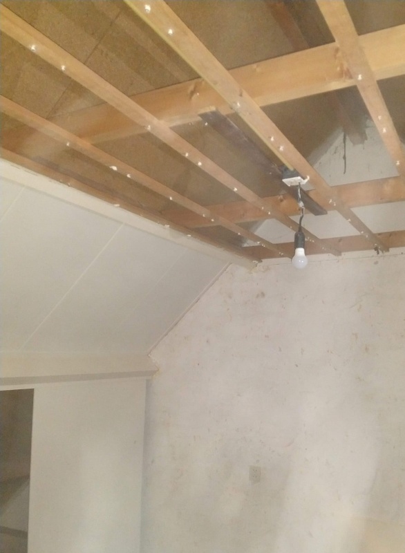

Ik zie dat de latten tussen de balken van beneden naar boven geen versteviging hebben, is dat wel sterk / stijf zat voor de montage van de gipsplaten?

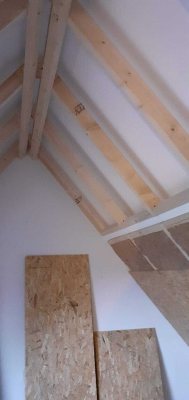

Klopt, ik heb 40 cm hoh en de balken zijn van de vloer 80, 109, 109, 109 en 120cm tot de nok. Foto is met een S21 gemaakt met groothoeklens en maximaal uitgezoomd, dat vertekend het beeld wat.
De latten leunen weer op een regel op de nok en er komt nog een klein horizontaal plafond in dus de stucplaten zullen niet de hele 120cm overbruggen... we gaan het zien of het stevig genoeg is. Doe dit samen met een vriend die in de bouw werkt en op dit moment is het nog niet nodig.

ArcticWolf schreef op maandag 10 januari 2022 @ 19:52:
Klopt, ik heb 40 cm hoh en de balken zijn van de vloer 80, 109, 109 en 120cm tot de nok. Foto is met een S21 gemaakt met groothoeklens en maximaal uitgezoomd, dat vertekend het beeld wat.
Okee als die vriend van je het goedkeurt zal het wel okee zijn ;)
Het is ook een schuin dak dus je zal er zowiezo geen wandplanken of andere dingen aan monteren dus het zal vast wel goed gaan.

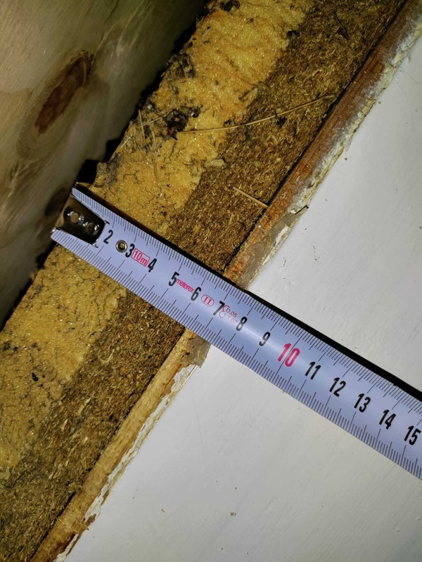

EDIT: Ik zie nu dat je latten ook niet het standaard formaat van 20 x 50mm hebben maar iets dikker zijn volgens mij, ca 30 mm of? Dat scheeld ook al natuurlijk. En is vast stukken goedkoper dan verlijmde PIR/Gips platen gebruiken die ik ook heb overwogen. En ja, PIR platen en sterkte, okee… :X
Ik zit zelf meer met dat er op onze balken van 19 cm al 4 cm oude isolatie met gipsplaten zit, maar dat is enorm lelijk en slecht gedaan, en hangt door in het midden waar wel een balk zit onder de gipsplaten maar die niet gemonteerd is of zo? Dus met het subframe wilde ik dat ook wat aandrukken zodat het hele spul niet verder doorzakt en mijn hele plafond naar beneden komt. Zo ziet het er nu uit
Afbeeldingslocatie: https://tweakers.net/i/NWJ-eNnRCqXeIXPqNtx9Qy-wRIk=/x800/filters:strip_icc():strip_exif()/f/image/ZByurX9gTmAmtgepD5DZGUik.jpg?f=fotoalbum_large
Dus daar moet ik nog even mee puzzelen wat het handigste is, om wel iets steun te krijgen daarvoor, maar toch het ontwerp redelijk simpel en licht te houden. En als afwerking latten / gipsplaten zoals jij hebt.

Is dat de onderkant van het gips wat je ziet? Wat voor isolatie zit daarachter dan? Bijzondere opbouw.
Weet je toevallig wat is de opbouw vanaf de pannen is? En hoe bedoel je aandrukken, wil je met de nieuwe isolatie de constructie aanduwen?

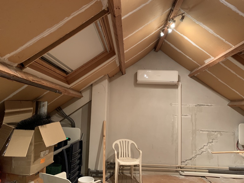

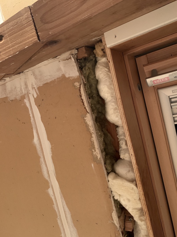

Ja, iets aandrukken om het in elk geval op zijn plek te houden ;)
Onderstaand kan je iets beter zien hoe het overal doorhangt.
Afbeeldingslocatie: https://tweakers.net/i/-hYSTh0agZMlBk-q6WCuBOLYQ-I=/800x/filters:strip_icc():strip_exif()/f/image/dyN6ipa2YOCNUMVKFEUtwkBl.jpg?f=fotoalbum_large
Die muur achter had scheuren. Met veel epoxy bijna opgelost ;) Wil daar nog een voorzetwand bouwen om de L/L en ringleiding te verbergen en beter te isoleren.

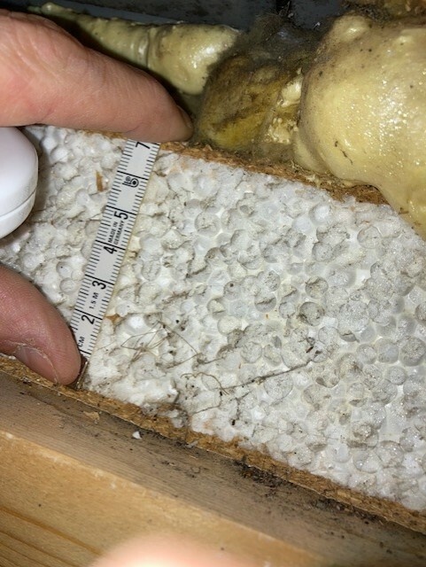

Ja de opbouw is: zonnepanelen, pannen, vergaan bitumen papier (dampopen dus) dakplanken, oude isolatie 4 cm, oude gipsplaat.
Hier kan je het een beetje zien. Dat hout in het midden achter de isolatie is het dak zelf.
De isolatie links is de huidige isolatie (4 cm geel glaswol). Rechts heb ik wat PUR in de dakraam naad gedaan om de tocht te stoppen.

Die doorhang krijg je niet opgelost met glaswol (de glaswol wordt gewoon ingedrukt :+) lekker recht afgewerkt ook (tussen de nok en de 2e gording rechts op de 1e foto).
Zou eerlijk gezegd die oude isolatie eruit slopen en alles opnieuw bouwen vanaf het dakbeschot.
Maar je hebt met jouw balk grote wel een paar opties, je kan een constructie kiezen zodat je de balken kan blijven zien of je kan net zoals ik de hele ruimte opvullen met isolatie en alles dicht schroeven. Dat eerste is wel wat duurder en arbeidsintensiever maar misschien esthetisch mooier.

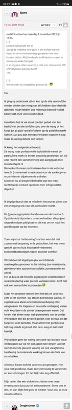

Het materiaal is isofolie. Zoals ik zei, niets anders dan lagen transparant plastic, een soort aluminiumlaag en verder lucht er tussen.
Wij hebben het materiaal voor de zolder vorig jaar gekocht via het bedrijf dat onze vloerisolatie verzorgde. Ze leverden ook schroeven en 2 soorten plakband bij.
Het is hier gebruikt in een dikte van ik dacht rond de 4cm onder de vloer, en we hebben het gebruikt op zolder in een dikte van ik dacht 9cm. We hebben dat daarna afgewerkt met gipsplaten.
Op 10 nov vorig jaar schreef ik dit er over hier in dit topic, en ik plaats ook een link bij naar de site die er bij hoorde.
Afbeeldingslocatie: https://tweakers.net/i/kIBMwCpIB45-f1hTYyUkU4buucI=/x800/filters:strip_icc():strip_exif()/f/image/1CMgdBGHdXPSOsacdA3NpSWy.jpg?f=fotoalbum_large
https://www.isofolie.com/toepassingen/een-dak-isoleren/
Ik hoop dat je hier iets aan hebt.

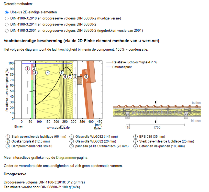

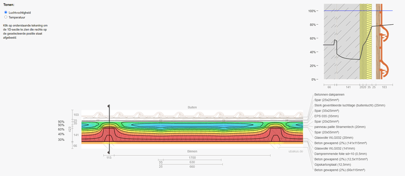

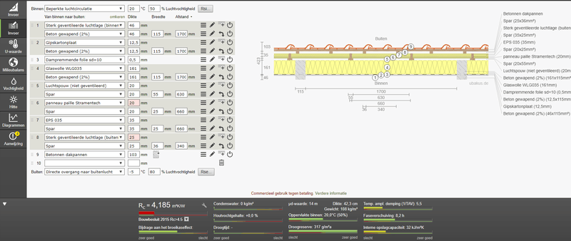

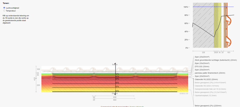

Ik heb afgelopen zondag met Ukabus geprobeerd het dak na te bootsen alleen ik krijg het niet voor elkaar. Ik zal vanavond nog eens een poging wagen! Ik snap de opmerking, ik ben na een week voltijd lezen 'bang' voor condens vorming waardoor het hout gaat rotten. Punt is als je tien bronnen raadpleegt 50% zegt een luchtspouw en de andere weer 50% niet.
Bedankt voor je tips in ieder geval!

Als het goed is kun je met Ubakus goed zien wat het effect is van een luchtspouw. Post eens een screenshot. Ik weet zeker dat er genoeg mensen zijn die je willen helpen hiermee.
Overigens, met dit soort zaken waar er geen consensus over is, maakt het uiteindelijk niet uit waar je voor kiest. De uitvoering is belangrijker. Doe waar je het meest prettigst bij voelt.

Ik was vandaag bezig met de laatste folie aan het nieten en tapen en dan voel je soms toch de kou door de aanhechting van de 15cm! dik glaswol plakken heen komen.
En nu helemaal; mijn zolder is opgedeeld in 2 delen en de kamer is nu volledig geïsoleerd, folie eroverheen, afgetaped en gepurt. Het verschil met het halve nog niet geïsoleerde dak op de overloop ernaast is echt heel goed merkbaar.
De beste isolatie is even goed als de zwakste schakel ;)
Overigens 19cm glaswol is wel overkill, maar het is wel een optie;
https://www.isolatiemater...00x580x200mm-rd630-116-m2
Ik heb deze wol gebruikt; 15cm voor 15cm gordingen, 20cm moet wel passen bij jou. Heb onder de bestaande XPS platen van de kapel zelf; 7cm Knauf gestoken met een lat afstand van 5 tot 7cm (tot de XPS plaat)... paste alsnog prima.
Deze 2 rijen dus;
Afbeeldingslocatie: https://imgur.com/87aN0kW.jpg
Update dag #2, bijna stucklaar, morgenochtend pur snijden, gaas aanbrengen en dan is het plan om het plafond te stucen, CV omleggen, laatste stucplaten aanbrengen, overloop isoleren, folie afwerken, tapen en purren (we zijn met z'n 2en.. dus dat scheelt :+ )
Afbeeldingslocatie: https://imgur.com/kMXiBn5l.jpg
Afbeeldingslocatie: https://imgur.com/Vjg6Ox5l.jpg
Afbeeldingslocatie: https://imgur.com/MAux7Syl.jpg
[ Voor 42% gewijzigd door ArcticWolf op 11-01-2022 21:43 ]

Afbeeldingslocatie: https://imgur.com/2w5aRpv.jpg
Afbeeldingslocatie: https://imgur.com/AWJ95Tf.jpg

@ArcticWolf Holy shit, sterkte!
PS: Ik ben niet bouwkundig onderlegd, maar ken het principe van schijfconstructie uit simpele dingen die elke "bouwleek" wel kent: De achterwand van veel (simpele) kasten in huis, zorgt voor de stevigheid van de kast.

@ArcticWolf laten we beginnen met dat ik geen bouwkundige ben. Ik heb een kapschuur model overkapping staan die hetzelfde had. Doordat het dakvlak aan de ene kant niet gelijk is aan de andere kant, wordt het dak in de richting van de dakkapel gedrukt.
Je moet de spanning die de wand opving weer terugbrengen, door bijvoorbeeld de boel op spanning te trekken met spanbanden.
Je kunt hier volgensmij ook op de tussenwand OSB plaatsen nadat alles in verband is. Daar gips overheen.
  • ArcticWolf
Mdpluimers schreef op zondag 16 januari 2022 @ 22:53:
Denk dat, dat wel klopt maar ik verwacht eigenlijk dat al die luciferhoutjes van de tussenwand eruit moeten en dat er conform tekening de juiste balken aangebracht moeten worden. Iemand is hier erg nalatig geweest met de constructie bouwen... heb mijn rechtsbijstand ook alvast ingeschakeld (alleen jammer dat ik het zelf te laat door had).
Afbeeldingslocatie: https://imgur.com/Lt5aOUPl.png
Afbeeldingslocatie: https://imgur.com/jsZ7X6Ql.png
Afbeeldingslocatie: https://imgur.com/fqCTJj1.png
Die spant aan de rechterkant is bij het kozijn afgezaagd dus die verbinding tot de kapel nok steun is er niet eens. Er staan 44x69 balken onder de nokgordingen, dus ik verwacht dat die ook vervangen moet worden. Ik hoop echt alleen dat de nokgordingen niet vervangen hoeven te worden :X
En dit was een tekening gebaseerd op 75kg/m2, als ik in de toekomst zonnepanelen wil dan gaat het al richting de 95 a 100kg/m2.

Beste uitdaging, maar niet onmogelijk. Zou er geen balken uit laten halen, maar balken laten verzwaren, relatief eenvoudig te doen. Die staanderdikte kun je ook wel bereiken met wat meer regels rechtop naast elkaar, doorgeschroefd.

  • WOrange
  • Laatst online: 24-10 02:36
Sinds kort heb ik een twee-onder-een-kap woning uit 1980.
Na het topic zoveel mogelijk te hebben gelezen heb ik een berekening gemaakt met de Ubakus tool.
Volgens deze tool zou ik na isolatie geen vochtproblemen hebben. Tussen de gordingen van 165mm wilde ik PIR platen van 160mm met alu plaatsen. Het nadeel is dat ik er panlatten bovenop de gordingen moet plaatsen, wat dan weer een luchtspouw 'veroorzaakt'. Ik zou mogelijk kunnen kiezen om de PIR platen in te kepen zo groot als de panlatten zijn, maar dan moet ik het alu 'doorbreken'. Iemand hierin nog tips en/of aandachtspunten?
Huidige isolatie. De plaat links in beeld is overigens een gedeelte van een dakkapel.
Afbeeldingslocatie: https://tweakers.net/i/RKYrzplOmgIfnfAgRa4MI8cy2X0=/x800/filters:strip_icc():strip_exif()/f/image/bWq4XnDdQAobHI3s3NxeDd4O.jpg?f=fotoalbum_large
Huidige situatie zolder.
Afbeeldingslocatie: https://tweakers.net/i/vael_ye5OsKmgYGH-HHF8DYJzms=/x800/filters:strip_icc():strip_exif()/f/image/1qsT6v8BiAD3jm4nE0Gu6nO7.jpg?f=fotoalbum_large
Tekening en berekening huidige isolatie.
Afbeeldingslocatie: https://tweakers.net/i/fbJtyW-kjW-jewRglDFGXFE-fcg=/800x/filters:strip_exif()/f/image/o2ILxVArLRA6YDXu0s6LgNtS.png?f=fotoalbum_large
Tekening en berekening nieuwe isolatie.
Afbeeldingslocatie: https://tweakers.net/i/OhxhAtv4oRwyLpVHUuDprtdUcxQ=/800x/filters:strip_exif()/f/image/zzjeTiSkBDEjzzUY4aoy7jEZ.png?f=fotoalbum_large
Oriëntatie warmtepomp woning 1980

WOrange schreef op dinsdag 18 januari 2022 @ 20:51:
Weet je welke functies de aluminum folie allemaal heeft?
Als dat geland is kun je zelf het antwoord op je vraag geven of het inkepen wel of niet juist is....
Als je met Ubakus kunt werken zou je dit antwoord moeten weten.
Simuleer anders maar eens de PUR/PIR plaat zonder alu....
[ Voor 4% gewijzigd door route99 op 19-01-2022 19:34 ]
  • WOrange
Ik snap je punt. Het was allemaal nog nieuw voor me, maar inmiddels een spoedcursus genomen hier op Tweakers ;)
Ik ga de panlatten nu op de gordingen plaatsen. Voor de stevigheid richting de PIR platen kan ik hier en daar nog wel een blokje van een halve centimeter er tussen plaatsen.
  • ArcticWolf
WOrange schreef op woensdag 19 januari 2022 @ 22:27:
Die luchtspouw doet vrij weinig omdat het aluminium op de PIR begin/einde isolatie is. De regels en gipsplaten kun je als niet bestaand beschouwen.
  • WOrange
ArcticWolf schreef op donderdag 20 januari 2022 @ 09:29:
Duidelijk verhaal, dankjewel.
Zojuist de bestelling van 68m2 isolatie gedaan. :)
Ik vermaak me de komende tijd wel even ;)
[ Voor 6% gewijzigd door WOrange op 20-01-2022 11:22 ]

Beste medetweakers,
Ik ben mij aan het oriënteren op het zelf na-isoleren van mijn zolder. Deze wordt nog niet echt gebruikt, maar wil die optie voor de toekomst zeker open houden.
Ik heb een tussenwoning uit 1978, waarbij volgens de bouwtekeningen gebruik is gemaakt van stramitex 180 dakplaten.
Veel verder dan dat dit geperste stro platen zijn kom ik niet. Helaas heb ik geen makkelijk toegankelijke plek waarbij ik de platen kan meten.
Wel weet ik dat er tempex (EPS?) op zit.
Grofweg 35mm EPS en 20mm stro gemeten door de dakdoorvoer van de(HR) CV ketel.
Afbeeldingslocatie: https://tweakers.net/i/IGnqC0wsmA8yGprq9lHc6bdX7kA=/x800/filters:strip_icc():strip_exif()/f/image/TMEvQJG34mZDsHdqXgLyKiqd.jpg?f=fotoalbum_large
Of er al dan niet teerpapier op zit is voor mij als leek niet te zien.
Dus mijn dakopbouw is al volgt:
  1. Sneldek betonpan
  2. Panlatten 25x36mm
  3. Stramitex 180 dakplaten
De gordingen zijn van beton, 120x220mm.

Edit2: Toch even acrobatiek toegepast om een indicatie van de dikte van het EPS te meten.
[ Voor 11% gewijzigd door rw1994 op 25-01-2022 12:20 ]

Nee, de EPS is onderdeel van de Stramitex plaat.

Bedankt voor de reactie, ik had helaas het tweede topic over het hoofd gezien. Het stelt me allemaal niet heel erg gerust.
Ik heb even gepoogd de opbouw van de straminex plaat te meten en aangevuld in mijn initiële post.

En een poging in ubakus.
Huidige situatie:
Afbeeldingslocatie: https://tweakers.net/i/KKuAopinvCpAj9dlfzRQoxfPuks=/800x/filters:strip_exif()/f/image/WoE0mMieOoAH4poIZjLPrvsS.png?f=fotoalbum_large
De tengels (denk ik), tussen de Stramitex platen liggen eigenlijk haaks op de betonnen gordingen, maar kan dit niet in ubakus zetten.
Eerste mockup van de beoogde situatie:
Afbeeldingslocatie: https://tweakers.net/i/UAx9k-CkywyiV7TBEngY3KVMTO0=/800x/filters:strip_exif()/f/image/kd077JjwjYWRZYgRTro2GvXU.png?f=fotoalbum_large
Ik verwacht niet dat ik de hele gording ga opvullen, en wellicht het kepersframe ga verlijmen op de gordingen.
De dampremmende folie loopt in de simulatie door de gording welke overblijft, ik weet sowieso niet in hoeverre dat van belang gaat zijn.
Uiteindelijk lijkt het er op dat ik ubakus nog niet helemaal begrijp, want de isolatie haalt precies 0,0 uit.
Edit: Whoops, luchtlaag is nu niet meer geventileerd, wat opgesloten achter het glaswol, wellicht moet ik de simulatie nog finetunen dan het glaswol daadwerkelijk tegen het beschot zit.
[ Voor 21% gewijzigd door rw1994 op 25-01-2022 16:00 ]

Eerste probleem zit inderdaad dat je je tussenlagen allemaal als "sterk geventileerd" hebt aangegeven.
Dit heb ik er van gemaakt voor je (met een dampsper, niet een damprem trouwens).
Afbeeldingslocatie: https://tweakers.net/i/vguRHVglM5ZJCcs2epdBzIL2Aw8=/800x/filters:strip_exif()/f/image/N1bSwTd8h189VIcJ0jHNlYTr.png?f=fotoalbum_large

  • rw1994
  • Registratie: September 2018
  • Laatst online: 30-08 14:03
route99 schreef op woensdag 26 januari 2022 @ 10:10:
@Rukapul Hoe je het ook doet, als er maar geen dauwpunt kan ontstaan waardoor het water eraf druppelt en/of in de constructie gaat zitten. Imho zal een paar cm PIR of Resolplaat icm dampdichte folie afdoende kunnen zijn, eea te checken vooraf te checken met een tool als Ubakus.
Ik begrijp dat dit voorkomen moet worden, ik zie echter niet hoe ik dit uit Ubakus kan opmaken (ik leer nog steeds).
Kan ik dat uit onderstaand diagram opmaken? (Is aangepast t.o.v. eerder gedeelde mockup)

@rw1994 Ik zie geen bewapend beton meer? Of begrijp ik je probleem niet goed, kan ook.

  • rw1994
route99 schreef op woensdag 26 januari 2022 @ 11:57:
Het zal 99% zeker aan mij liggen ;)
Het gewapend (neem ik aan voor gordingen) beton zijn dus de gordingen, staat in het plaatje rechts wel, maar niet in de linker met saturatie overzicht. Ik zie wel onder het tabje "grafieken" een grafiek m.b.t. vocht met de balken.
Ik vraag mij dus af hoe ik ubakus moet gebruiken of interpreteren om te zien of ik geen condensatie problemen krijg.

  • route99
  • Laatst online: 05-06-2024
route99
just passionately curious...
rw1994 schreef op woensdag 26 januari 2022 @ 12:15:
[...]Het zal 99% zeker aan mij liggen ;)
Het vochtplaatje laat de betonnen balk buiten beschouwing...kijk maar waar rechts de streep staat daar zit echt geen beton....; ik moet nu weg, zal morgen ff kijken of vanavond als ik op tijd thuis ben.
Edit: zet de betonnen balk breedte bij het invullen zo breed dat ie de doorsnede streep erin valt, heb het niet gecheckt maar dat lijkt me een prima simulatie

  • Rimco
  • Laatst online: 26-10 15:55
Rimco
Lekker duurzaam, denk ik
@route99 Je kan de doorsnede (die zwarte lijn) verschuiven als je wilt kijken wat er bij de balk gebeurt.

  • rw1994
Rimco schreef op woensdag 26 januari 2022 @ 13:22:
Bedankt voor de tip! Ik heb dit gedaan en zie dankzij de doorlopende dampremmende folie onbetrouwbare resultaten:
Afbeeldingslocatie: https://tweakers.net/i/dlTiKSNNN2ofkGiM0s4LxMZPCHI=/800x/filters:strip_exif()/f/image/ON93iihYWGfI4y04k55CUW8a.png?f=fotoalbum_large
route99 schreef op woensdag 26 januari 2022 @ 12:37:
Lijkt inderdaad wel een goed beeld, weinig problemen met vocht dus :) (als ik het goed interpreteer):
Afbeeldingslocatie: https://tweakers.net/i/r9vL4YAc6zPb4n34gzgbGvheWp4=/800x/filters:strip_exif()/f/image/wxizRyDPnc11U8ebBOTfZ7LG.png?f=fotoalbum_large
Met of zonder luchtspouw (extra 2cm isolatie tussen te tengels en het beton schuiven lijkt te lonen voor warmte) geeft weinig verschil in vocht.
Als ik even mijn gedachtengang mag ventileren (pun intended):
Als ik de isolatie met de dampdichte folie afwerk tussen de gordingen, daarna uiteraard nog gips, en de gordingen met rust laat, zou ik geen problemen moeten zien op de gordingen zelf of achter de isolatie!?
Immers werk je normaal gesproken de folie ook af tegen de muren, de muren zijn hierin dan ook "dampdicht" of op zijn minst dampremmend net als de betonnen gordingen!?
Edit: Zoals hieronder aangegeven had ik nog een fout gemaakt m.b.t. de folie. Klimaatfolie geeft vochtproblemen na invoering in ubakus.
[ Voor 4% gewijzigd door rw1994 op 26-01-2022 19:51 ]
