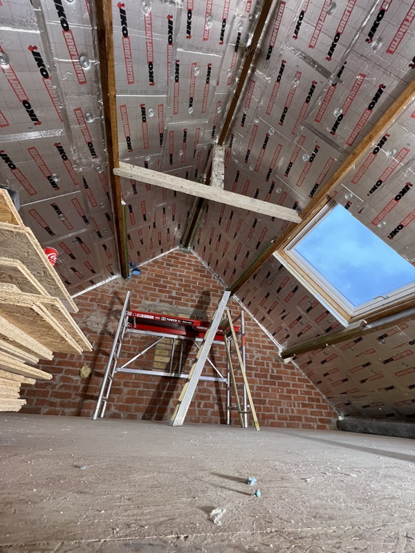

Jazeker wel folie als afwerking over de dak isolatie heen, maar voor de vloer en/of verdieping plafond hoeft geen folie tussen.
Ik heb eerst de folie aan de dak/vloer aanhechting geniet en getaped en toen de regels geplaatst, wol erin en toen de folie tegen de regels aan geniet, stucplaten erover, zijkanten gepurred, gestuct en nu is het een kwestie van afkitten, voorstrijken en schilderen.
Afbeeldingslocatie: https://imgur.com/KV3aof6.jpg
Afbeeldingslocatie: https://imgur.com/uWhqXeC.jpg
Afbeeldingslocatie: https://imgur.com/izU3aJr.jpg
Afbeeldingslocatie: https://imgur.com/oRjk7Gn.jpg
  • Rukapul
  • Laatst online: 23:49
Flinke afstand tussen de gordingen. Welke maat balkjes heb je gebruikt voor de regels?

  • ArcticWolf
elektriekert schreef op donderdag 27 januari 2022 @ 22:03:
Volgens mij komt dit door de groothoeklens, maar volgens kan je in zijn eerdere poss terug vinden dat het rond de 1,20m was :)
1,10 zelfs :) en idd groothoeklens
22x50 regels op 40cm hoh.

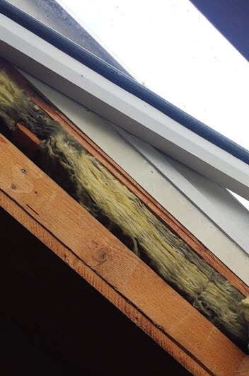

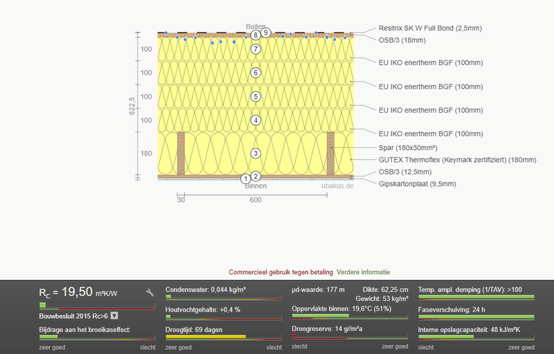

Na veel (hier)lezen en offline besproken te hebben besloten om toch ook hier een post te plaatsen omdat ik niet helemaal zeker ben over een mogelijk ontstaan van een vochtprobleem.
Lang verhaal kort: vorig jaar bestaande dak (pannen / dakhout) vervangen door 40 mm sandwichpanelen. De voornaamste reden was toen; makkelijk zonnepanelen op te monteren. Bij de isolatiewaarde van de panelen hebben we destijds weinig stilgestaan (zolder was niet via reguliere trap toegankelijk en alleen opslag), we hadden meer te verbouwen en moesten er binnen een bepaalde termijn in. Inmiddels zitten we er verder warm bij maar willen we toch aan de slag om de zolder in de toekomst beter te kunnen benutten. Er is al een (open) trap en het volgende project is extra isolatie aanbrengen.
Doormiddel van Abakus aan de slag gegaan om zo dicht mogelijk bij een Rc waarde van 6 te komen, daarbij zijn er echter twee zaken waar ik niet helemaal uitkom.
1. mogelijk vocht probleem
Leveranciers van PIR panelen hebben aangegeven dat een luchtspouw tussen sandwichpaneel en pirplaten voldoende zou moeten zijn. Mijn berekening in Abakus (zie afbeelding hieronder) laat echter zien dat zonder Dampfsperre (als oplossing gevonden op pagina 33 van dit topic) de droogtijd op 131 dagen komt.
2. simulatie van ons sandwich paneel
Het SAB sandwich paneel dat wij hebben liggen, hoe krijg ik dit realistisch gesimuleerd in Abakus (ik ben geen held met omrekenen van gegevens uit de datasheet naar Abakus) ik heb als alternatief nu het dakpaneel 022 gekozen maar dat is bijvoorbeeld al 80 ipv 40 dik.
Afbeeldingslocatie: https://tweakers.net/i/hoHfjW_XQxeTIiCWok1YPUc_wZY=/800x/filters:strip_exif()/f/image/gUbrnrrikv94zrKnlsuL3hlP.png?f=fotoalbum_large
ps. is laag drie terecht opgenomen (ventilatie tussen tengels), doet niet heel veel verder. Ik kan eventueel nog foto's posten van de actuele situatie.

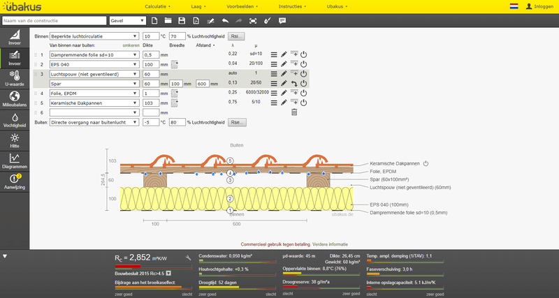

Wij wonen in een jaren-70 huis, waarvan wij het (schuin) dak willen gaan renoveren; er moeten nieuwe dakpannen op, en tevens willen we dakkapellen plaatsten. Aangezien het huidige dak slecht is geïsoleerd, willen we gelijk het dak van de buitenkant gaan isoleren (we denken aan PIR isolatieplaten). Nu ben ik wat bevreesd voor vochtproblematiek, aangezien er al enige isolatie aan de binnenzijde aanwezig is, alhoewel dit slechts om een paar cm (4 a 6 cm) minerale wol gaat. Ik wilde dit zelf eens onderzoeken via de tool op ubakus.com. Ik dacht hierbij te beginnen met het huidige dak te simuleren. Deze bestaat van binnen naar buiten uit de volgende lagen:
  • aftimmering met planken van 20mm dik
  • luchtlaag van 120 mm
  • glaswol 40 mm
  • dakbeschot 20mm
  • betonnen dakpannen
Afbeeldingslocatie: https://tweakers.net/i/nmfqHZPxu7-UK3mDGgoD8pzsS2s=/full-fit-in/4920x3264/filters:max_bytes(3145728):no_upscale():strip_icc():fill(white):strip_exif()/f/image/2BnWtuq69vjhXMZ3cpgN5hcN.jpg?f=user_large
Dit ziet er dan als volgt uit in Ubakus.
Afbeeldingslocatie: https://tweakers.net/i/KJrPscWHx83twABQqy6xz9zdIYQ=/800x/filters:strip_icc():strip_exif()/f/image/qBPrpm2uMmgHk0GlLEAifMlA.jpg?f=fotoalbum_large
Wat ik gek vind is dat er uit deze simulatie volgt dat er (behoorlijke) condensvorming zou moeten zijn in de huidige situatie. Maar dat is niet echt het geval, ik heb het althans nooit gemerkt en het dak ligt er meer dan 40 jaar op, zonder problemen. Zie ik iets over het hoofd hier?
Voorzien jullie ook problemen met de plannen om van buitenaf extra te isoleren?
  • ArcticWolf

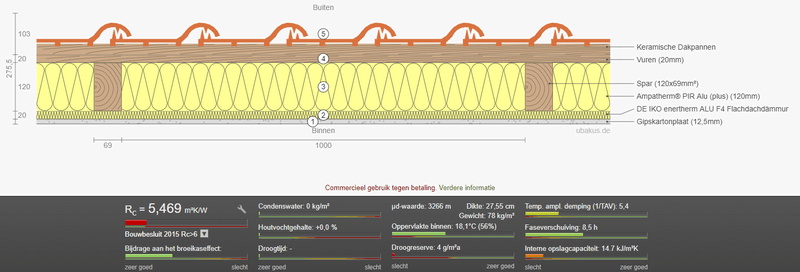

Mijn jaren 30 woning is niet geïsoleerd en daar willen we graag verandering in brengen. Het huis heeft een gebroken dak waar de eerste verdieping onder het steile gedeelte zit en de zolder onder het zadelgedeelte. Na dit topic door te hebben gelezen ben ik er aardig uit wat ik wil maar toch vraag ik nog even om een second opinion
Afbeeldingslocatie: https://cdn.binqmedia.nl/Streetview/bekendmakingen/2018/11/8/3121356.jpg
Op de eerste verdieping zijn de gordingen 12cm dik en daar tussen wil ik dan 12cm pir platen maken direct tegen het dakbeschot. Om alles dan netjes af te werken en nog wat meer isolatie te krijgen wil ik tegen de gordingen 2cm pir verlijmt met gips maken. Het dak heeft verder geen damp-open folie onder de pannen en de pannen liggen gelijk op het dakbeschot.
Nu is mijn vraag geeft dat problemen 2 pir platen tegen elkaar aan?
ubakus plaatje:
Afbeeldingslocatie: https://tweakers.net/i/rvTRfuyGkexWXGB99kqfBAC4Rfk=/800x/filters:strip_exif()/f/image/5iumpMxNTHkme0quEoFbUlGm.png?f=fotoalbum_large
De zolder dak wil ik gaan voorzien van 14cm pir platen die verder niet zijn afgewerkt de zolder zal toch alleen gebruikt gaan worden als opslag en voor de WTW installatie.
Afbeeldingslocatie: https://tweakers.net/i/wqmHMW-z4axm-SGlA-FJio-CVVc=/800x/filters:strip_exif()/f/image/X1AySTaLfEux6qBlTPuHRx1n.png?f=fotoalbum_large
De rechte stenen wanden worden voorzien van 14cm pir platen en de tussenvloeren worden voorzien van 12cm glaswol.
Ik ga verder geen gebruik maken van damp remmende folie omdat er al folie op de pir platen zitten. Verder ga ik ook geen gebruik maken van ventilatie latten zo ver ik gelezen heb in dit topic is dat niet nodig.
Zie ik dan nog iets over het hoofd?

Kan ik ergens bereken wat me dit zou besparen? Van 22 naar 28cm pir totaal? Afbeeldingslocatie: https://tweakers.net/i/WMVf_gFa6iOgLpyzBtOATOKiM0o=/x800/filters:strip_icc():strip_exif()/f/image/RXH5jnbBgmhWGD8t90VqCvjO.jpg?f=fotoalbum_large
34,06kwp installatie, full electric
  • Wuursj
  • Laatst online: 23:55
Wuursj
want worst is al bezet
Nock372 schreef op zondag 20 februari 2022 @ 20:47:
Hier het dak ook bij geïsoleerd 10 jaar geleden reeds 10cm pur langs buiten geplaatst nu complete renovatie en 6cm pir tussen de kepers geplaatst en nog eens 6cm pir geschrankt er op. Twijfel nu om nog een laagje bij te doen (nog 4 pakken over)
Kan ik ergens bereken wat me dit zou besparen? Van 22 naar 28cm pir totaal? [Afbeelding]
Afhankelijk van de hoeveelheid hout, je locatie en de exacte pir paat: ongeveer 1,7 warmte-kwh per jaar voor elke vierkante meter. Niet heel veel dus maar als je de platen toch hebt liggen... ;)
Afbeeldingslocatie: https://i.imgur.com/jFp9vQg.png
Edit: de faseverschuiving gaat wel 2 uur omhoog. Eigenlijk nog steeds net te weinig om in de zomer de boel koel te houden binnen maar wel beter. Maar dat dakraam doet meer pijn denk ik :)
[ Voor 10% gewijzigd door Wuursj op 21-02-2022 09:55 ]

frennek schreef op maandag 21 februari 2022 @ 10:19:
Hoe kijken jullie aan over het aan beide kanten van een plat dak te isoleren? Ik heb een nieuw warm dak laten maken in mijn woning met een gemiddelde R-waarde van 6, maar de geluidsisolatie van deze constructie is natuurlijk erg matig. Nu zou ik graag nog extra steenwol willen stoppen aan de warme zijde, maar ik wil condensatieproblemen natuurlijk vermijden.
Naar mijn mening kan ik redelijk veilig de helft van de Rc-waarde welke bovenop het dak ligt aan de onderzijde plaatsen in de vorm van steenwol, zelfs zonder dampscherm moet dit niet tot problemen leiden. Wat is jullie mening en wat durven jullie hierin aan?
Ik ben hetzelfde aan het doen maar dan met een laag pavaflex tussen de balken. Bovenop die balken liggen al 2 lagen PIR met alu. Pavaflex omdat het beter is in vochthuishouding, veel lekkerder verwerkt, betere geluid demping maar vooral beter is tegen warmte: amplitude demping en fase verschuiving zijn een stukje hoger dan de meeste minerale wollen (al komen sommige steenwollen wel in de buurt).
Er circuleert een vuistregel van 2/3e Rc waarde boven de dampdichte laag en 1/3 er onder. Met Ubakus kun je je eigen optimum bereiken. Bij mij is het dit geworden:
Afbeeldingslocatie: https://i.imgur.com/H3uSApZ.png
Rc gaat van van 5,6 naar bijna 8. Scheelt dus wat in stookkosten: 8 euro per jaar bij mij :O . Maar de faseverschuiving gaat van bijna 7 uur naar 12uur en de amulitude demping gaat x 3. In de zomer zou het dus een groter verschil kunnen maken. Zeker met de zon op het zwarte dak... (al is een groot deel al afgeschermd door zonnepanelen).
Maar pas op, luchtvochtigheid binnen is wel aardig kritisch. Als ik op bijv. 60% ga zitten bij -5 gaat het mis. Dus dat heb ik eerst een jaartje gemonitord. Als ik op 50/50 ga zitten zoals jij voorsteld, komt er ook vocht in het spel kijken maar met nog acceptabele droogtijden. Wel goed naar kijken als je op het randje gaat zitten, zeker met een badkamer oid.

Zo te zien is het het wel waard. Ben ik daarna ook van de verkleurde balken af.
Faseverschuiving 6,8u van de huidige opstelling weet ik niet helemaal zeker. Warmte op zolder is eigelijk na 3 uur wel weg (ongeveer 2 a 3 graden lager)

Hier een klein stukje nieuwe aanbouw (keuken) 5x3 meter. dak reeds geschilderd en vol met zonnepanelen.
Meteen bij bouw iets overdreven en 40cm pir gestoken. Is het hier voor die fase verschuiving dan wel nog interesant om wol bij te stoppen tussen de houten balken?

Bij 40cm pir heb je het al behoorlijk goed voor elkaar qua amplitude demping en fase verschuiving:
Afbeeldingslocatie: https://i.imgur.com/g0Gv4a3.png
Afbeeldingslocatie: https://i.imgur.com/LXH3d2W.png
Daar zou ik geen geld / energie / resources meer in stoppen :)

Hmm op zich waar. dit zou de situatie brengen als ik de lege balken toch zou vol stoppen
ook voor boven als ik het metal stud wandje vul
doen of niet is inderdaad de vraag.

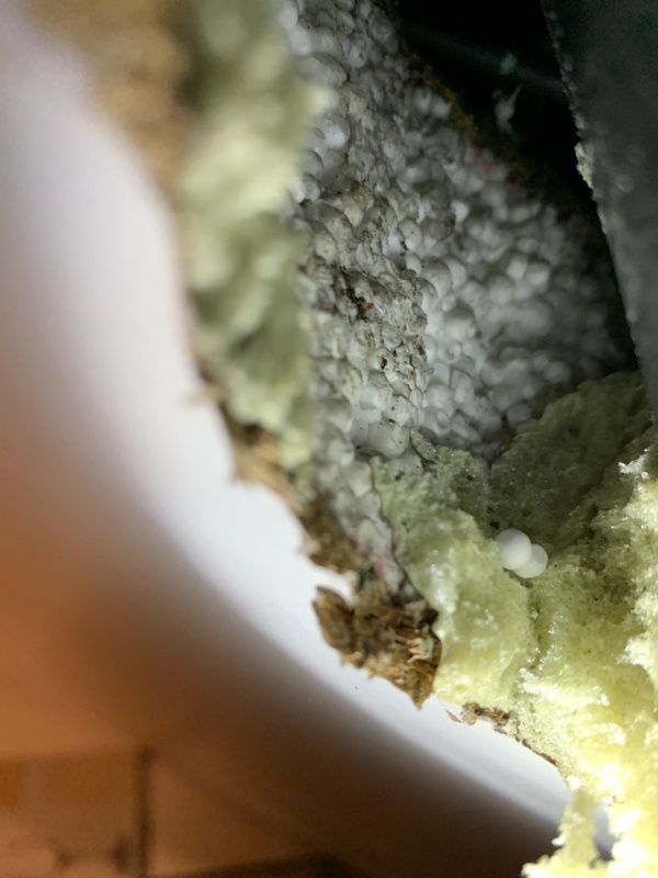

Huis is uit 1990 met een soort oranje folie onder de dakpannen en isolatiepanelen met 6cm eps er tussen (zie fotos)Afbeeldingslocatie: https://tweakers.net/i/da6u4NuM676iFiF4YV4kgjr_-zQ=/x800/filters:strip_icc():strip_exif()/f/image/7gxWBnAAAWES8tP92O6KJZKb.jpg?f=fotoalbum_large

@McDennis Op de laatste foto zie je deel van de naam... wat is de volledige naam. dan kun je daar mee gaan zoeken. Tis wel handig om te weten wat het is en of het dampopen of dampdicht is.
Besef: Resol is erg duur en bros.
Wat is je Rc streven? Neem Ubakus om het te checken.
Hoeveel cm kun je kwijt tussen de gordingen? Tel dat op bij de isolatie buiten. Met 16 cm gordingen en steen/glas combi buiten haal je mogelijk wel Rc>6 .
Das veel goedkoper. Gipsplaten moet je altijd hebben.
En.. je hoeft niks te lijmen en te PURren..... die 032 wol kun je licht klemmend plaatsen.
Edit... je gaat richting 7....
Ff snel .. dus qua folies vast niet correct voor jou
16 cm 032 type van Knauf oiud en die 6 cm EPS (045 ouder spul immers..)

Heb 4 soortgelijke slaapkamers(zie foto’s) moet nog bedenken hoe ik dat met rachelwerk ga doen zou tussen de gordingen moeten want kan niet in het beschot/isolatie schroeven.

Ok....besef je dat PIR/Alu platen dan geen enkele brandbescherming hebt?
Als er brand uitbreekt dan heb je binnen 1 minuut een flink deel van je huis onder giftige rook staan... rook is bij brand en grotere doodsoorzaak dan vuur....
Isolatie wordt eigenlijk standaard met gipsplaten afgewerkt die je afh v/d constructie 30 min of meer bescherming bieden om weg te komen, dat gaat je als zoiets in je slaap gebeurt niet <1 minuut lukken...
Denk hier nog eens flink over na en bel anders de brandweer maar eens wat zij van jouw plan vinden.
Misschien kun je een raamwerk daarvan maken die zo stijf is qua constructie dat je hem op de gordingen van onder en of van boven vast kunt zetten. Dus de bovenste gording vanaf onderen om het vlak van boven vast te zetten.

Hier ben ik ook nog aan het bekijken hoe de zolder beter geïsoleerd kan worden. Momenteel is dit gedaan met 10cm EPS platen die tegen de kepers geschroefd zijn, hier overheen is een dampdoek bevestigd.
Tussen de EPS platen is behoorlijk wat ruimte (regelmatig een cm breed), dat moet dus in elk geval met pur opgevuld worden. Tussen de kepers is echter ook behoorlijk veel ruimte over waarbij ik lees dat dat beter ook dichtgestopt moet worden om vocht problemen te voorkomen. De kepers hebben een dikte van ongeveer 6cm, ik zat er dus aan te denken om hier nog glaswol tussen te stoppen. Tussen de kepers in is het ongeveer 40cm breed dus ik zou matten van 45 breed kunnen pakken en hier een paar cm af kunnen snijden. Die matten komen dan aan de ene kant tegen het onderdak (een zeil, ik moet nog kijken welke het precies is). Op die manier zou er geen of toch nauwelijks lucht achter de isolatie zitten, bovendien zal de luchtdichtheid van de EPS automatisch al veel beter zijn lijkt mij.. Tussen de EPS platen purren is dan misschien ook overbodig. Dat weer afwerken met een nieuw dampscherm en klaar.
  • phYzar
  • Laatst online: 21:57
@Tonkey Wat is nu je dakopbouw van buiten naar binnen? Om de slimste oplossing te kunnen bedenken is het handig om naar het totaal te kijken. Misschien even je huidige situatie in Ubakus zetten om te kijken wat het effect is van de opties die je noemt. (Met een stapeling van verschillende isolatiematerialen en folies/dampschermen zou ik het zelf toch wel fijn vinden vooraf even te bepalen wat dit doet voor de vochthuishouding)
  • Tonkey
  • Laatst online: 15:13
phYzar schreef op donderdag 10 maart 2022 @ 09:13:
Ik heb het in ubakus gezet, het enige wat ik er dus niet in kan verwerken is dat de EPS niet volledig op elkaar aansluit. Ook moet ik nog controleren wat voor onderdak het precies is, daar moet ik eerst wat eps voor losschroeven om de tekst op het zeil te vinden/lezen.
Ik vermoed gewoon dat het veel luchtdichter gaat worden door er glaswol achter te plaatsen, de kans op onderbrekingen lijkt mij kleiner dan de kieren proberen helemaal te purren. De isolatiewaarde komt ook wel net boven de 4 maar voor mij zou 2.8 ook voldoende zijn. Ik geloof alleen echt niet dat nu te halen
Afbeeldingslocatie: https://tweakers.net/i/t2R8n3kNSnSgn2fP7QIR2MeE1E8=/800x/filters:strip_exif()/f/image/7eCG1t6Ecoll2QTI33ndkyQd.png?f=fotoalbum_large
  • route99
  • Laatst online: 05-06-2024
route99
just passionately curious...
@Tonkey Is het echt dampdichte EPDM aan de buitenkant?
Dan wordt voor binnen vaak klimaatfolie met variabele Sd geadviseerd.
Die EPDM folie zou er ook voor moeten zorgen dat je buiten constructie winddicht is.
[ Voor 24% gewijzigd door route99 op 10-03-2022 11:44 ]
  • Tonkey
route99 schreef op donderdag 10 maart 2022 @ 11:42:
Je hebt gelijk, dat zal het niet zijn. Ik heb een foto teruggevonden met een stuk tekst van het onderdak.
Dat lijkt uit te komen op Delta Vitaxx Plus doek, wat een PP zeil moet zijn en dus dampopen is.
Dit zo aangepast in ubakus
