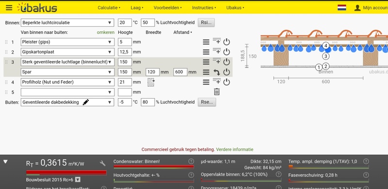

ThinkPad schreef op maandag 14 maart 2022 @ 08:12:
Kent iemand in Ubakus een glaswol met aan één zijde aluminiumfolie? Ik kan het niet vinden, heb nu zelf maar aluminiumfolie met 0,1mm dikte toegevoegd aan m'n simulatie.
zo doe ik het ook, ik heb de neiging om te roepen dat een paar jaar geleden er wel 1 instond van isover, maar die focusen zich tegenwoordig meer op zonder aluminium en een appart (klimaat)folie :) dus zo stop ik het ook in de tool

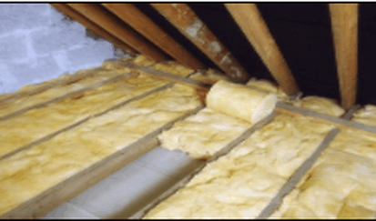

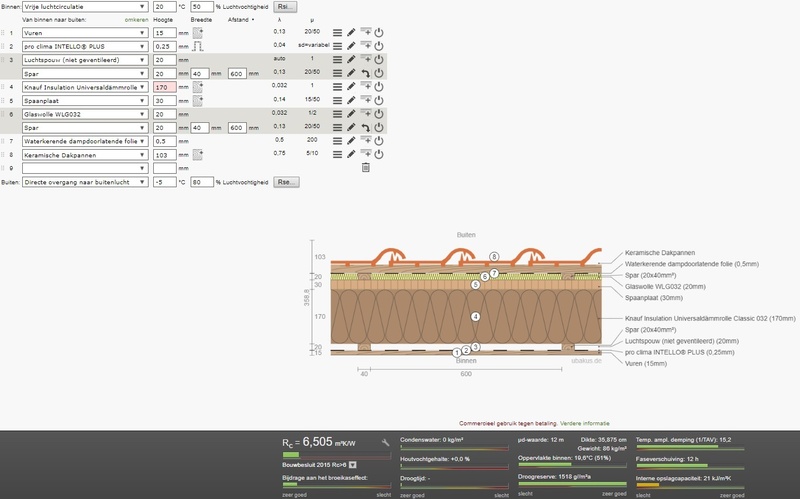

Teleluvr schreef op zondag 13 maart 2022 @ 09:03:
Bergzolder via Vlizotrap.
In deze situatie, stel ik dat ik het hele dak zou isolaren met minimaal Rd4, wat voor besparing is dan realistisch, 100 kuub? 200 kuub?
Hoe loopt het dak? Niet verder dan de onderkant van de bergzolder?
Zo ja, overweeg om de vloer van die zolder te isoleren. Als je iets meer ruimte daar kunt missen zou ik 032 type glaswol nemen. Vaak is niks recht, dus glaswol kun je overal makkelijk leggen, ook in de lastige hoek van het dak, etc.
Je haalt zo Rc=5 of meer zie plaatje. Als je het zo doet heb je veel minder m2 isolatie nodig en leggen is makkelijker dan tegen een hellend dak...
Wel een dampdicht of klimaatfolie plaatsen aan de warme kant (onder de isolatie).
Afbeeldingslocatie: https://tweakers.net/i/LAFMNhSShGrcrlZ_ZRTjNaguXiM=/full-fit-in/4000x4000/filters:no_upscale():fill(white):strip_exif()/f/image/zhbrwDtkwFvIfh8j81YZnZ00.png?f=user_large
Gebruik simpel opstaande repen OBS als tussenliggers en afwerken met OBS plaat of iets anders goedkoops.
Edit: Er is niks op tegen om met meer cm glaswol naar Rc 6,3 of hoger te gaan.
Afbeeldingslocatie: https://tweakers.net/i/kN5bURXJnK-NxmkmJX47c0oaBUs=/800x/filters:strip_icc():strip_exif()/f/image/kIUk6Rks2cscyW8Z2tEzGPoR.jpg?f=fotoalbum_large

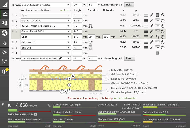

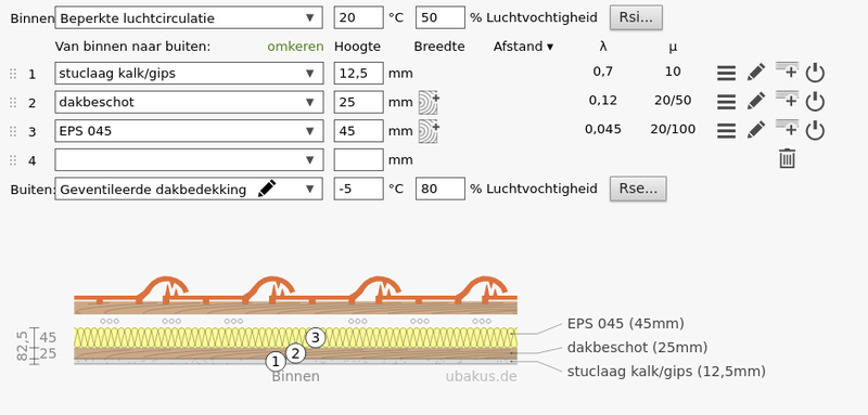

Foto van stukje van mijn schuine dak.
de EPS is 4,5 cm dik. Het hout dat je ziet óp de EPS is alleen aan de zijkant v/h dak waar de kampannen liggen!
Afbeeldingslocatie: https://tweakers.net/i/gDgC1SepDc7m0X1KnCNA-BIpC_8=/x800/filters:strip_icc():strip_exif()/f/image/nHB4H4yNFQNquqOHSAydO5tg.jpg?f=fotoalbum_large
Als ik in Ubakus invul doe ik iets niet goed: de betonnen dakpannen komen automagisch met een houtlaag eronder.
Verder heb ik de dikte v/d stuclaag en de dikte v/h dakbeschot gegokt. De EPS is gemeten 4,5 cm.
Afbeeldingslocatie: https://tweakers.net/i/9WjhVDM7mlpuj3_10JEhxMYrvvc=/800x/filters:strip_icc():strip_exif()/f/image/2DDx05DW4EfjkC88pxpD2HF7.jpg?f=fotoalbum_large
Homo sapiens non urinat in ventum

De pannen liggen toch op daklatten... das normaal. Kijk maar eens bij anderen hoe ze dat vin Ubakus doen.
Ben dit hele weekend klussen, vul zelf aan kom met gerichte vragen, er is dan vast iemand die er op in kan gaan. Best een actief topic hier. 8) Mss ben ik 's avond hier nog als ik niet te moe ben...

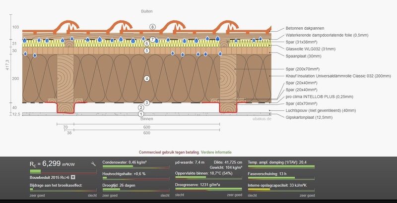

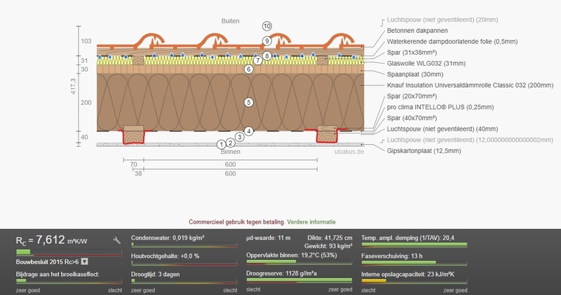

Zoals @route99 zegt zijn die latten inderdaad je panlatten. Normaal gesproken zitten daaronder nog tengels (haaks op de panlatten), zodat er onder de pannen geventileerd wordt met buitenlucht. Als je de tengels toevoegt dan is meteen de condensatie weg:
Afbeeldingslocatie: https://tweakers.net/i/LG_06vzcA2OCJTUH8Oz3k05teEw=/800x/filters:strip_exif()/f/image/ujYZ6XnCgj7Io8SyHhHdiwRy.png?f=fotoalbum_large
Een alternatieve manier om dit te simuleren is om de dakpannen weg te laten en te kiezen voor "Geventileerde dakbedekking". Dan wordt er vanzelf al een geventileerd dakbeschot toegevoegd.
Afbeeldingslocatie: https://tweakers.net/i/w1RZVwEdx4unupRCHKwxxg9uhbE=/800x/filters:strip_exif()/f/image/GvIj2BdGquJ0nvNxQwlw5SLJ.png?f=fotoalbum_large
Ik verwacht dat je ook nog gordingen hebt. Die kun je ook meenemen in de simulatie. Als je alles compleet hebt kun je na-isolatie simuleren. Een voorbeeld is de volgende simulatie:
Afbeeldingslocatie: https://tweakers.net/i/hBCNGe6G53Vu7LSt7nTiI-5xgbo=/800x/filters:strip_exif()/f/image/VCTbcVSPYnznIfDZ8G9B9Fd3.png?f=fotoalbum_large
Zoals je kunt zien is er lichte condensatie, maar omdat er met klimaatfollie is droogt dit in het voorjaar weer netjes op. Daarnaast zal waarschijnlijk het EPS niet meer zo dampdicht zijn als nieuw, en zal in de realiteit condensatie nog minder een probleem zijn. Zie bijvoorbeeld dit bericht.
Een alternatief is om met een dampdichte laag te werken aan de binnenkant, maar dan is het wel extra belangrijk dat alles dicht is. Als er toch vocht binnenkomt droogt het moeilijker op vergeleken met klimaatfolie. Ook zal de droogreserve afnemen.
Ik ben geen bouwkundig expert, kennis is voornamelijk van het meelezen hier op Tweakers en eigen onderzoek. Ik hoor graag als ik er ergens naastzit ;)

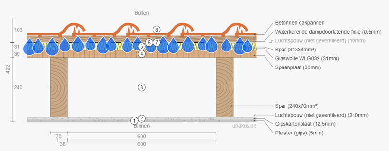

Wij gaan hier ook beginnen met de dakisolatie. Ik heb allereerst de bestaande situatie in beeld gebracht met Ubakus. Zie hieronder.
Afbeeldingslocatie: https://tweakers.net/i/LN2I29LTiCdJosmGpX3NCMt07qA=/800x/filters:strip_icc():strip_exif()/f/image/1vM0uCEWqPpehCJKZjIVMGcc.jpg?f=fotoalbum_large
Het vreemde is dat we kennelijk in de huidige situatie al een probleem hebben. Ik merk daar niks van, alles voelt gewoon droog aan, geen schimmel etc (behalve op een paar plekken waarvan bekend is dat er lekkage is geweest). Het enige dat me opviel is dat de schroefjes waarmee de huidige gipsplaten vastzaten wel wat roestig waren. Het huidige dak zit er al sinds 1976 zo op (behalve dan dat de waterkerende dampdoorlatende folie aan de buitenzijde nieuw is, want die hebben we laten plaatsen toen we de dakpannen hebben laten vervangen).
Dan nu de beoogde nieuwe situatie. De bedoeling is om 12 CM PIR platen te gaan gebruiken. De eindafwerking zullen schrootjes worden.
Afbeeldingslocatie: https://tweakers.net/i/UU_BnQxYUA8yhOoH9fI3_Im9r_g=/800x/filters:strip_icc():strip_exif()/f/image/k9X48qRvWxpHxxxSjlGILpCg.jpg?f=fotoalbum_large
Mijn vragen:
- is dit goed? suggesties?
- wat betekent het dat de droogreserve zo slecht is? is het nodig dat te verbeteren, en zo ja, hoe is dat te bereiken?
- wat betekent de "redelijk slechte" Interne opslagcapaciteit? Moet ik daar iets mee?
- is de folie nodig? Als ik hem uit deze tekening verwijder dan verandert dat (vrijwel) niets aan de getallen.
Overigens: als ik om de gordingen te "simuleren" balken toevoeg tussen de PIR-platen, dan verbetert ineens de droogreserve. Zie hieronder. In dát geval maakt de folie ineens wel wat uit, want zonder folie is de droogreserve weer slecht. Wel zijn de gordingen bij ons geverfd, met verf waarvan ik de eigenschappen niet ken, zodat ik dat weer niet precies kan simuleren in Ubakus.
Afbeeldingslocatie: https://tweakers.net/i/0svvxnckbP2PbqVCpsLKFY-8oqA=/800x/filters:strip_icc():strip_exif()/f/image/W8cU4eFsQIxNl9gy0RHgVrli.jpg?f=fotoalbum_large

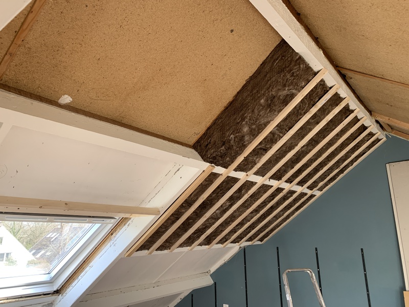

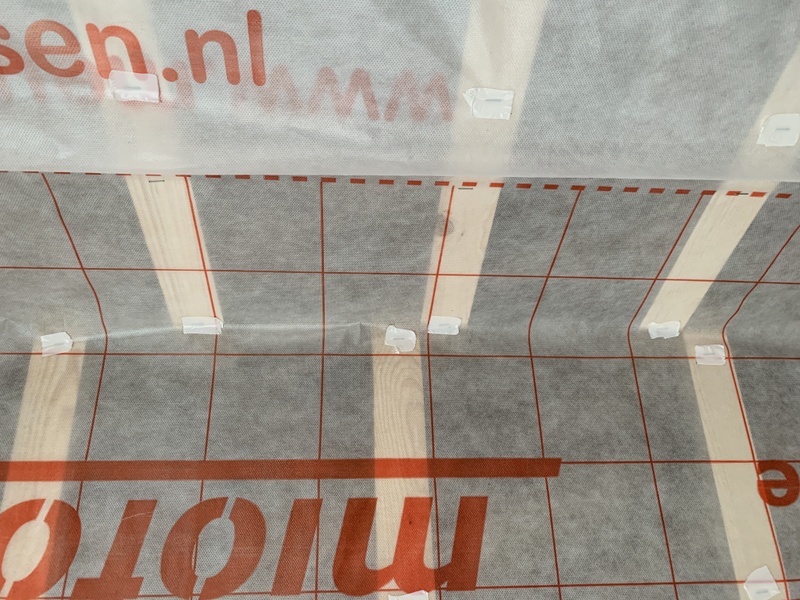

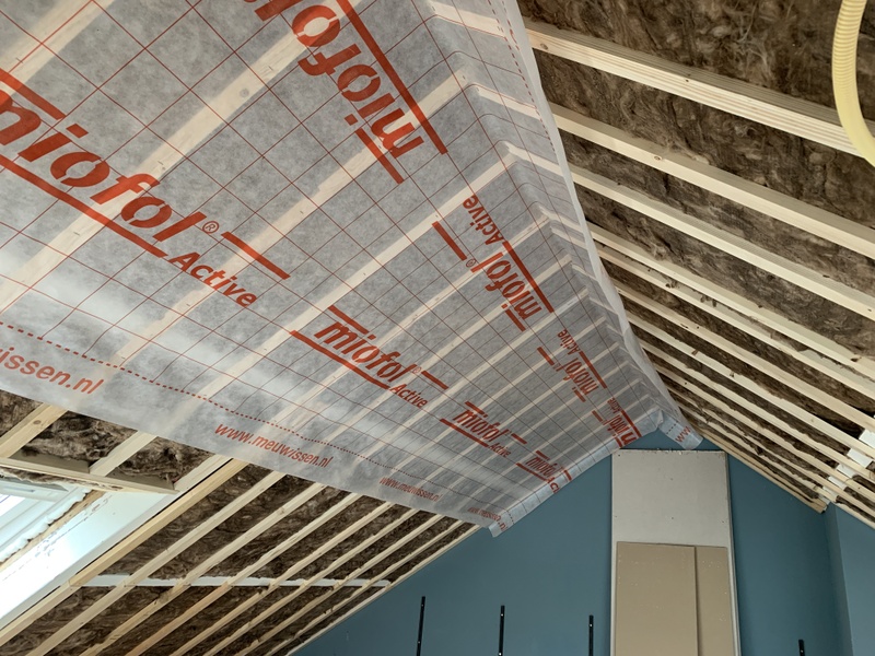

Ik heb het hele dak met 14cm pir geïsoleerd, viel niet mee moet ik zeggen. De dikte zorgt voor veel werk om het netjes pas te maken aangezien de boel redelijk schots en scheef is.
Nu ligt er enkel houten dakbeschot onder de pannen, tenminste, dat dacht ik. Aan de voorkant boven de dakkapel lagen een paar pannen eraf en dit is wat er onder zat. Beetje zwart grijs achtig spul. Heeft iemand een idee wat dit kan zijn?
Afbeeldingslocatie: https://tweakers.net/i/VDKqkS9v6LHtszt6gQiM3DOiTfM=/800x/filters:strip_exif()/f/image/ZQZ0foOfH5qD6AHqayGUZg69.png?f=fotoalbum_large
Ik hoop natuurlijk niet iets dat damp dicht is 😅

@Megalomania
is dat misschien van dat bitumen papier? Blijft het heel als je het aanpakt? Dat van mij lag er al heel lang en valt uit elkaar als je het aanraakt.
Als het er maar lang genoeg ligt, is het vanzelf niet meer damp dicht >:)
Edit: Dat van mij ligt er al ruim 50 jaar (sinds 1969) en is daarom al vergaan denk ik.

@Gerco-M zou kunnen, het valt nog niet echt uit elkaar, maar het is wel erg kwetsbaar. Hoe dik is dat papier bitumen normaal? Het zit onder de tengels trouwens.

Volgens mij echt niet meer dan een mm of wat. Misschien 2? Ik kon het van mij al niet meer goed vastpakken om te checken want het zat er al 50 jaar en als ik er naar keek dan verkruimelde het al. Mijn dak is nu “dampopen” en “ventilatievriendelijk” 8)
Het kan ook zijn dat wat jij heb een variatie is op wat ik heb. Want dat van mij zag er echt uit als bruin papier. Ik ben daar nog geen expert in maar die zijn er vast wel in dit topic?

Het is bij mij wel iets dikker dan 1mm. Denk eerder 3mm. Misschien toch bitumen? Plaatsten ze dat wel eens onder de tengels? Het is sowieso heel oud. De buurvrouw is 84 en weet er niets van.

@Megalomania Soms kun je op een plekje er wel een stukje uitsnijden dan kun je de opbouw ervan via de zijkant beter bestuderen en ook een mening aan anderen vragen. Soms staat er een merk en /of type op de bovenkant geprint, nog een paar dakpannen opschuiven (maar de kans wordt erg klein als het oud is).

Je kunt, hoe vervelend ook, dit nu beter checken, juist omdat je PIR (met aluminiumfolie aan 2 zijden?) hebt.
Negeer je het en het vocht kan echt niet weg uit de constructie dan hoop je inderdaad wat je al schreef: "Ik hoop natuurlijk niet iets dat damp dicht is "
Edit: 3 mm is best dik, als het echt bitumen is dan bijna altijd dampdicht.

ThinkPad schreef op vrijdag 1 april 2022 @ 15:46:
Hoe werken jullie het boven in de nok dampdicht af waar de twee dakhelften bij elkaar komen?
We zijn een zolder aan het isoleren met glaswol, alle naden tapen we af. Maar ben nog beetje zoekende hoe we het beste de nok kunnen doen. Strook dampdichte folie over de volle lengte van de zolder en dat op het glaswol van beide dakhelften vasttapen?
Beetje late reactie maar wij zijn nu bezig met folie plaatsen.
Ik heb de folie niet in de nok laten eindigen, maar een strook omgeslagen tegen de nok zeg maar:
Afbeeldingslocatie: https://tweakers.net/i/R3Lpaas83ujzYSr9GzhOy65um9o=/800x/filters:strip_icc():strip_exif()/f/image/wymsmORYAjoWHfoVb1UZD5zv.jpg?f=fotoalbum_large
Op deze wijze is de folie niet onderbroken in de nok.
Afbeeldingslocatie: https://tweakers.net/i/fDzPtuxLirjuP6Kj7_S_IRdrTzI=/800x/filters:strip_icc():strip_exif()/f/image/1jeEnc38pwVC0dWazcPBYDR4.jpg?f=fotoalbum_large

Wij hebben recent het platte dak extra geïsoleerd. Het was een plat dak waar op tekening een Rc van 2,7 aanwezig zou zijn.
Bij het insnijden kwamen we 8cm piepschuim (EPS) tegen en als ik dat in Ubakus invoerde kwam ik echt niet hoger dan 2,3. De bouwer heeft dus lekker beknibbeld destijds.
Nu is er nog 5cm PIR overheen gegaan met een Rd van 2,2, dus kom ik nu op een Rc van ongeveer 4,5 uit.

Kort verslag tot zover en blik vooruit:
We zijn begonnen met het plaatsen van het isolatiemateriaal, in ons geval 17 cm dik Knauff Naturoll 032.
Afbeeldingslocatie: https://tweakers.net/i/mQCc4ZmYps0FFeLC9_kksHk5F7U=/800x/filters:strip_icc():strip_exif()/f/image/JGGjQADC6wcbbMKPgQpRlTuq.jpg?f=fotoalbum_large
Daar vervolgens de folie tegenaan nieten, Miofol Active klimaatfolie.
Afbeeldingslocatie: https://tweakers.net/i/sLiLfZZ54BBPkzNwpxQuKvpDeWI=/800x/filters:strip_icc():strip_exif()/f/image/MbE2LG0ut3z2xdHJ0eptvUZ8.jpg?f=fotoalbum_large
Afbeeldingslocatie: https://tweakers.net/i/c_coP3BNWpCbKFtz5TkuuyGZKpc=/800x/filters:strip_icc():strip_exif()/f/image/cgSbwrhxsM5DUiFmJGcsHvqI.jpg?f=fotoalbum_large
De volgende stap is het zo goed mogelijk luchtdicht afwerken, dus alle overlappen dicht tapen, nietjes afplakken, en met dubbelzijdige tape de randen tegen de muren en vloer aanplakken. Dat is waar we nu zijn, en is tevens het moment waarop ik mijzelf aan het vervloeken ben voor de vele nietjes die ik gebruikt heb bij het plaatsen van de folie, het afplakken van al die nietjes is echt een pokkewerk.
Op de andere helft van de zolder moeten we nog folie plaatsen, en reken maar dat ik daar wat minder nietjes zal gebruiken :+
Afbeeldingslocatie: https://tweakers.net/i/22X0auBi-oy-N6WWhMmlOUz7APM=/800x/filters:strip_icc():strip_exif()/f/image/uFECUmXT3shZTXtCGEycilb1.jpg?f=fotoalbum_large
Daarna komen er horizontaal latten tegenaan, en daar komt de eindafwerking vervolgens tegenaan. Dat zullen waarschijnlijk planken worden (met mes en groef; geen schrootjes maar meer iets van vloerdelen oid) die behandeld worden met vochtregulerende verf.

@Glenfiddich mooi werk
maar waarom eerst horizontale latten en niet direct eindafwerking erop?
  • Glenfiddich
  • Laatst online: 11:22
Rainesh schreef op woensdag 4 mei 2022 @ 11:43:
2 redenen: in de instructies bij de klimaatfolie wordt aangeraden een kleine luchtspouw over te houden tussen de folie en de eindafwerking, en de eindafwerking worden planken in verticale richting.

Glenfiddich schreef op donderdag 24 maart 2022 @ 13:47:
Mijn vragen:
Ben me ook aan verdiepen voor aanvullende isolatie en heb nagenoeg dezelfde setup als bij jou.
Als ik jou simulatie nateken, kom ik op flink afwijkende getallen uit. Wat doe ik verkeerd?
Aanpassen van balklaag, gipsplaten, luchtlaag e.d. heeft geen invloed.

Je mist nog een laag 'dakbeschot' onder je dakpannen. Het hout wat je nu in het schema ziet onder de dakpannen simuleert hij volgens mij de panlatten mee.

ThinkPad schreef op donderdag 5 mei 2022 @ 20:14:
hmm oke, maar die zit ook niet in zijn plaatje terugkomen? Want daar staan onderdelen ook opgenomen :)
Ook al voeg ik nu een dakbeschot toe, cijfers bijven nagenoeg hetzelfde. :?

R-B schreef op donderdag 5 mei 2022 @ 14:47:
In de praktijk heb ik nu bijna geen folie meer, lijkt of meeste stuk is.
Ik weet niet welk element het verschil maakt, dit is mijn "input" voor de bestaande situatie:
Afbeeldingslocatie: https://tweakers.net/i/4-2otY55nuyxJkhr2PDe90Q7Xvk=/full-fit-in/4920x3264/filters:max_bytes(3145728):no_upscale():strip_icc():fill(white):strip_exif()/f/image/zhXSYvAr9xVuSTRE2zzZSNwb.jpg?f=user_large
Wat bij ons op het dak ligt qua glaswol lijkt sterk op het jouwe, ook met zo'n plastic laagje dat op veel plekken kapot is. Toch ben ik er veiligheidshalve maar vanuit gegaan dat het een dampdichte laag is, en heb ik daarom voor de isolatie aan de binnenzijde gekozen voor glaswol ipv PIR.

Ik volg met interesse dit forum. Ik gebruik Ubakus om de isolatie te bepalen voor mijn zolder (jaren 30) waar het dakbeschot is afgetimmerd met gipsplaat. Het dakbeschot ventileert met de buitenlucht, en die ruimte is als "goed geventileerd met buitenlucht te beschouwen". Als ik Abakus invul voorziet het programma en vochtprobleem, iets dat ik niet merk in de 20 jaar dat ik er woon.
Afbeeldingslocatie: https://tweakers.net/i/fLcLNv8FGP9gDuuUCQ4tW9WSdSA=/800x/filters:strip_icc():strip_exif()/f/image/PofOR5O11FoV5yYw0l5OZ3WH.jpg?f=fotoalbum_large
Ik denk aan het (laten) vullen van het dakbeschot met polystyreen korrels, omdat dit snel is. En minder werk dan het weghalen van het beschouwen ed. Nu meldt Ubakus ook een vochtprobleem
Afbeeldingslocatie: https://tweakers.net/i/oAeH-jlyFbZjb3XpSYosbqhP6cY=/800x/filters:strip_icc():strip_exif()/f/image/6MJotnVXf3MpySoNmH7PfqiH.jpg?f=fotoalbum_large
Volgens mij is dit op het randje van toelaatbaar, maar ik overweeg een dampremmende folie aan te brengen over het gipsplaat als er problemen zijn.
Lang verhaal kort, is Ubakus accuraat of is mijn berekening niet goed.
  • route99
  • Laatst online: 05-06-2024
route99
just passionately curious...
TokoSenang2 schreef op vrijdag 6 mei 2022 @ 14:52:
De berekening zou wel eens ok kunnen zijn. Jouw aannames kunnen echter wel niet correct zijn.
Is het bij jou op zolder echt 20 graden C ?
Stel dat het 12 graden is.... kijk maar eens wat er met de hoeveelheid mogelijk probleem water gebeurt....
Loop verder alles nog even na of het correct is, deels kunnen we dat niet.
  • TokoSenang2
  • Laatst online: 30-05-2025
Dat scheelt inderdaad veel, iig geen vochtprobleem. :)

Is er een specifieke reden om voor klimaatfolie te kiezen? Mijn dak bestaat enkel uit vlasspaanplaat / houtvezelplaten met aan de buitenkant niet meer dan een eenvoudige bouwpapier?
Ik heb wat foto's gemaakt, aan de achterkant is het ook flink beschadigd ondermeer door vogelnestjes denk ik en doordat het gewoon op is.
Afbeeldingslocatie: https://tweakers.net/i/jPzkoPVnIIr9z_KME9Q7bWahCBE=/232x232/filters:strip_icc():strip_exif()/f/image/q5cy3iIt92ET5qWFUdqmmGJN.jpg?f=fotoalbum_tileAfbeeldingslocatie: https://tweakers.net/i/oYcAhmxlOC37EnkYdCoJFPeJwjA=/232x232/filters:strip_icc():strip_exif()/f/image/7sRy3u9x2Ph3VIVebICTTWam.jpg?f=fotoalbum_tileAfbeeldingslocatie: https://tweakers.net/i/bahZgG23jiutb6rjSXU0KoeZj-c=/232x232/filters:strip_icc():strip_exif()/f/image/HaT2RkkTXjryucvSdn6Df28W.jpg?f=fotoalbum_tile
Afbeeldingslocatie: https://tweakers.net/i/l_62_V7NpDj3yge268m4bXbLB4o=/232x232/filters:strip_icc():strip_exif()/f/image/nDeStNsQrpBGY3rhRfnem9eW.jpg?f=fotoalbum_tile
  • marcellie
  • Laatst online: 27-05-2025
pentaw1nz schreef op vrijdag 6 mei 2022 @ 22:36:
Ik heb dezelfde constructie, bouwjaar 73.
Zijn spaanplaten met aan de buitenzijde een bitumen/asfalt papier. Dat is waarschijnlijk zo goed als vergaan dus niet meer helemaal dampdicht. Desalniettemin moet je van binnen alles wel goed damp dicht maken.
Ik heb wel een kleine luchtspouw tussen isolatie en dakbeschot gehouden, enkel om de reden dat mijn dak nog wel gevoelig is voor stuifsneeuw e.d. Mocht er eens lekkage zijn (zoals vorig jaar) dan kan het wat makkelijker drogen . Die gaten heb ik ook vrij gehouden.
Over een paar jaar wil ik eens de dakpannen vervangen en een nieuwe folie aanbrengen. Dan is het dakbeschot wat beter beschermd tegen vocht :)
Ik heb nog even gekeken en volgens mij is het niet meer dan een eenvoudig soort bouwpapier.
Lees: https://www.joostdevree.nl/shtmls/bouwpapier.shtml.
Hoe breed is de luchtspouw die je gehouden heb en raad je dat ook in mijn geval aan? Het lijkt me dat er dan als nog veel koude lucht van buiten naar binnenkomt tot aan de isolatie. Ik was juist voornemens die allemaal zo goed als mogelijk van binnenuit dicht te maken met hier tegen aan de isolatie.
Zie mijn post hierboven voor enkele foto's, helaas niet helemaal overal meer in goede doen.

marcellie schreef op maandag 9 mei 2022 @ 08:51:
Bij mij is de luchtspouw de dikte van een panlat. Ik heb de 16cm PIR platen daar op geschroefd.
Er kan dan inderdaad wel koude lucht van buiten naar binnen, o.a. door die gaten, maar vervolgens heb ik dan dus 16cm PIR met dubbel alu. Dat leek mij prima.
Of ik het je aanraadt is lastig. Velen zeggen dat het niet hoeft of zelfs niet mag. Ik heb het bewust wel gedaan.

Glenfiddich schreef op vrijdag 6 mei 2022 @ 10:43:
Bedankt, wel vreemd. nabouwen zonder account geeft andere waarden dan nabouwen mét account 8)7.
Nu heb ik het aanzicht op twee manieren, getekend. Want ik ben niet zeker welke oriëntatie ik moet gebruiken. Welke is juist?
Aanzicht 1:
"Boven aanzicht", vanaf de nok naar beneden. Hier zie je dus niet de gordings, maar wel de juiste latten.
Afbeeldingslocatie: https://tweakers.net/i/PqCgBZnXd0pYFgc6T3ilPfe1uM8=/800x/filters:strip_icc():strip_exif()/f/image/6eHEkrw5KW7nDg3SV2hXHGyP.jpg?f=fotoalbum_large
Aanzicht 2:
"Zij aanzicht". Vanaf zijkant woning gezien. Hier kan je dus niet de verticale latten goed tekenen
Afbeeldingslocatie: https://tweakers.net/i/52V-kcxF3QukFsfIok7ZPbB9RiE=/800x/filters:strip_icc():strip_exif()/f/image/OBEcMSDuZOeAxgDIj5pGVJ8J.jpg?f=fotoalbum_large
Opmerkingen:
  • Met rood aangegeven hoe de folie daadwerkelijk zal lopen, om de balk heen. Ik heb gordingen van 240 bij 70 mm namelijk, waarbij ik het gips direct op de gording wil schroeven.
  • Of ik plaats de folie tussen de balken, en tape de randen vast op het hout.
  • Het plaatse van 2 balkjes links/recht van gording in situatie 2 levert een droogtijd op van 3 naar 26 dagen... Die lijkt me onrealistisch.
[ Voor 9% gewijzigd door R-B op 09-05-2022 22:16 ]

Probeer met simulatie van ubakus. Ruimte tussen dakbeshot en wol heeft weinig invloed in mijn situatie bijv.

@Rzaan Wat je wel hoort is dat soms mensen 17cm 032 best dik vinden om goed gelijkmatig verdeeld tussen de balk te krijgen. Het stond ook ooit een een folder van Knauf.
Het advies was toen om bij 7+10cm of een andere combi omtrent zulke getallen, die optellen tot 17 cm te nemen, waardoor de 032 egaler tussen de balken zit. Heb er geen ervaring mee, ik kom nooit aan 17 cm....

Ik heb zelf de klimaatfolie gekozen omdat het me de meest veilige optie leek in onze situatie waarin de isolatie onder de pannen oorspronkelijk dampdicht leek, maar mogelijk ondertussen dampopen is geworden omdat de oorspronkelijk dampdichte plastic folielaag van die isolatie op veel plekken kapot/vergaan is. Of de buitenlaag in werkelijkheid nu dampopen of dampdicht zou blijken te zijn, klimaatfolie zou in beide gevallen een goede optie zijn.
Vandaar de keuze voor klimaatfolie.
Ik heb de verticale latten om de 29 centimeter (hart op hart), dit omdat de isolatie 58 cm breed is. Zodoende ondersteun ik het isolatiemateriaal telkens op de naad en in het midden.
