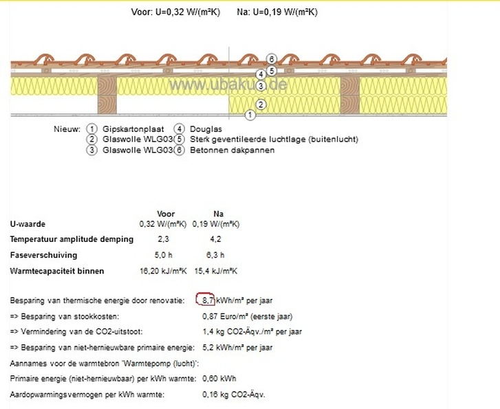

ik zou eens het detail realistisch maken, door het ontbreken van houtwerk je hebt in je nieuwe situatie zogenaamd een rc van boven de 6 waar die in werkelijkheid met moeite de 4,5 gaat aantikken. uiteraard is het verschil dan hoger ;)
Er komt geen hout tussen de isolatie, er komen latten over de gordingen en de isolatie wordt daar horizontaal achter geplaatst. Het zou misschien heel iets uitmaken qua Rc, maar in grote lijnen komt er wat er nu in de plaatjes staat.
De gordingen zitten er bij beide ideeën, 100 en 200mm isolatie, ik vond het verschil gewoon klein tussen 100 en 200. Het verschil met de situatie nu is wel lekker groot dus een flinke besparing zal het sowieso wel worden of ik nu 100mm of 200mm ga gebruiken

Ernemmer schreef op donderdag 12 mei 2022 @ 15:16:
gordingen of sporen zijn ook gewoon hout en bij dergelijk isolatie waarde een koude brug te noemen. gewoon intekenen dus. het gaat niet meer om grote lijnen voor grote lijnen hoef je niets te simuleren het gaat om details. bij een gording om de 1200mm scheeld het ongeveer dit.
Afbeeldingslocatie: https://tweakers.net/i/ZZV_YmK4Q9tk0oHfV26Y8KZDchY=/full-fit-in/4920x3264/filters:max_bytes(3145728):no_upscale():strip_icc():fill(white):strip_exif()/f/image/eb4MmDHqoWpWA7yLOByO5JXP.jpg?f=user_large
Afbeeldingslocatie: https://tweakers.net/i/YN6wtvLN1sKjPsG2Hgvd_khcrTQ=/800x/filters:strip_icc():strip_exif()/f/image/DTPNMQgdEOZD8RtOFfKiqwN3.jpg?f=fotoalbum_large
Afbeeldingslocatie: https://tweakers.net/i/b-wnMd1fCc1zQFP7ynXk2h7w1H0=/800x/filters:strip_icc():strip_exif()/f/image/V57aGNGqbZgMRrVP5RYpbW2N.jpg?f=fotoalbum_large
ok het is iets meer dan 4,5, maar ik zat dichterbij dan jij :P

En daarmee wordt wat mij betreft duidelijk dat dikker isoleren simpelweg te weinig oplevert om nog zinnig te zijn, nog los van de discussie rond hittestress als gevolg van (te) dikke isolatielagen.
Hou je verstand erbij en kijk wat moet in plaats van enkel wat kan.
zeker waar, ik zou dan wel eerder kijken naar:
  • Beter aan te sluiten in de situatie (bv mineralewol ipv pir in sommige situaties)
  • Geluids eigenschappen van de totale constructie. bv rockwool toevoegen
  • De fase verschuiving.
  • Minder ruimte verlies.
overegens is ~8,7 kwh/m2 per jaar niet persee verwaarloosbaar
een dak is snel ~70m2 => 607 kWh
607/1600 = 380Watt minder opgesteld vermogen nodig voor je wp opzich niet schokkend, maar het kan zijn dat je net onder de 1 fase grens kan blijven door wel extra te isoleren. Daarnaast scheeld het ook 380watt in de afgifte. in de race naar de betere cop van een wp kan het net het verschil maken, maar vooral in oudbouw kan afgifte vinden wel eens lastig zijn en alle kleine beetjes helpen dan. (en je hebt heel erg veel daken die groter zijn dan 70 m2, die van mij bv met 270m2 )
maar hierboven zie je vooral de reden dat heel erg lang de isolatie-eis RC 2,5 is geweest in het bouwbesluit. zo heel slecht is dat idd niet. toch zou ik in verreweg de meeste gevallen wel gewoon de ruimte vullen eventueel met een goedkoper of milleu vriendelijker materiaal. die lege ruimte is maar zo... leeg.. :+

route99 schreef op vrijdag 13 mei 2022 @ 08:49:
Found, had deze optie nog onvoldoende bekeken. Heb Ubakus veel meer gebruikt voor probleem analyse tav bijvoorbeeld vocht dan voor isolatie optimalisaties. Tnx.
Ik heb het inmiddels ook nagekeken, en ik "schrik" er wel van hoe weinig effect qua besparing dikker isolatiemateriaal nu eigenlijk heeft. Je zou denken dat een verdubbeling van Rc waarde toch wel wat méér scheelt dan een paar % besparing. Desalniettemin heb ik er geen spijt van dat ik de volle 17 cm van de gordingen heb opgevuld, maar je kunt je achteraf bezien wel afvragen of ik de meerkosten van Naturoll 032 boven Naturoll 037 (die bijna de helft goedkoper is) ga terugverdienen. Maar het zit er nu eenmaal in :)
Het spul wordt trouwens wel rap duurder. Ik zat met 170mm Naturoll 032 toen ik het eind maart bestelde op 11,03 euro per m2 en nu, anderhalve maand later, kost dat al 12,01 euro per m2 (in beide gevallen bij afname per pallet) :o

  • Laatst online: 18:33
Ernemmer schreef op donderdag 12 mei 2022 @ 14:37:
Ik ben zelf bouwkundige en snap wel hoe het werkt, ik vond alleen de besparing in kwh/m2 erg weinig met 100mm extra isolatie in de berekening van Ubakus
Ik heb hier eerder zelf ook wel eens wat aan gerekend, maar het verschil was toen groter volgens mij.
De u waarde is bij de ene 0,15 en de andere 0,3 ongeveer
Delta T is 20 graden, dat maakt het warmteverlies bij U=0,15, 3 watt en bij U=0,3, 6 watt per m2.
100m2 dak verbruikt bij 100mm dus 1000kwh/jaar en bij 200mm 500kwh/jaar als ik het goed begrijp van Ubakus, aangezien het verschil 5kwh is en er een factor 2 in zit ongeveer.
Zonder gestoeld te zijn met enige kennis van zaken lijkt het mij best logisch eigenlijk:
- Je gaat van niet (of zeer slecht) geisoleerd naar isolatie. De 'efficiëntie' van het toepassen is dan erg hoog, kijkende naar het verbruik.
- Daarna (bij grotere dikte) ga je van al best goed geïsoleerd naar nog iets beter geïsoleerd.
Je ziet ook in de U waarde dat je eerste stap (Isoleren) de U waarde van 2,83 W/(m²K) naar 0,28 W/(m²K) (dat is een 90% lagere U waarde).
Daarna ga je van 0,28 nog naar 0,15, dat is dan (*voor het gemak) de helft van de U waarde na stap 1, maar nog maar een verschil van 90% naar 95% in totaliteit (in vergelijking met je begin situatie).
Het lijkt mij daarmee ook logisch, dat het laatste stukje verder niet zoveel toe lijkt te voegen.
In Jip en Janneke:
1. Je gaat door te isoleren (de 'dunnere laag') al 90% omlaag (van 2,83 naar 0,28) in de U waarde, dus een enorm verschil in verbruik zal merkbaar zijn;
2. Door nog meer te isoleren ga je naar in totaal 95% omlaag (van 2,83 naar 0,15) in de U waarde;
Het verschil tussen 1 en 2 is in eindresultaat wel '50%' wanneer je ze (de eindresultaten) onderling vergelijkt, maar slechts 5% wanneer je de eindresultaten met de beginsituatie vergelijkt.
De extra besparing (108 kWh/m² per jaar naar 113kWh/m2) is ook rond de 5%.

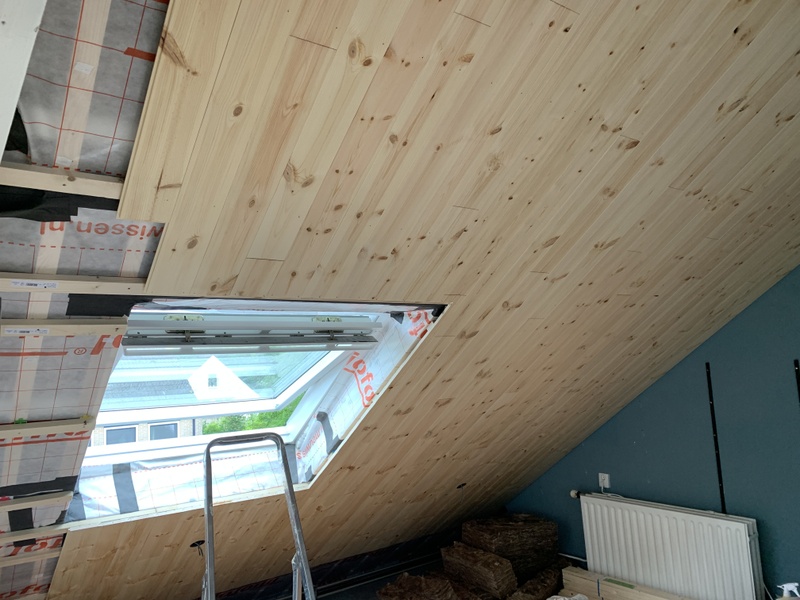

Glenfiddich schreef op woensdag 4 mei 2022 @ 11:26:
Kort verslag tot zover en blik vooruit:
We zijn begonnen met het plaatsen van het isolatiemateriaal, in ons geval 17 cm dik Knauff Naturoll 032.
Daar vervolgens de folie tegenaan nieten, Miofol Active klimaatfolie.
De volgende stap is het zo goed mogelijk luchtdicht afwerken, dus alle overlappen dicht tapen, nietjes afplakken, en met dubbelzijdige tape de randen tegen de muren en vloer aanplakken. Dat is waar we nu zijn, en is tevens het moment waarop ik mijzelf aan het vervloeken ben voor de vele nietjes die ik gebruikt heb bij het plaatsen van de folie, het afplakken van al die nietjes is echt een pokkewerk.
Op de andere helft van de zolder moeten we nog folie plaatsen, en reken maar dat ik daar wat minder nietjes zal gebruiken :+
Daarna komen er horizontaal latten tegenaan, en daar komt de eindafwerking vervolgens tegenaan. Dat zullen waarschijnlijk planken worden (met mes en groef; geen schrootjes maar meer iets van vloerdelen oid) die behandeld worden met vochtregulerende verf.
Inmiddels zijn we weer een stapje verder, en begonnen met de afwerking:
Afbeeldingslocatie: https://tweakers.net/i/ONF1CnPIuzT2ZhnZGSCs8WI2nLI=/800x/filters:strip_icc():strip_exif()/f/image/K5UAB8ZCwDogkr8ZC1v8pQpo.jpg?f=fotoalbum_large
Afbeeldingslocatie: https://tweakers.net/i/axpq2aWQ0NHvWNdwIOo4bAaCJPc=/800x/filters:strip_icc():strip_exif()/f/image/8eNxlQvUJ3waS33u1YkDphE3.jpg?f=fotoalbum_large
Catch a smile out there!

Sjiek hoor!

Dit kan misschien wat opheldering geven over dikte isolatie versus besparing.
Afbeeldingslocatie: https://tweakers.net/i/8oVQJkU4c_6Vws5NDfuLVXmGb34=/800x/filters:strip_exif()/f/image/gASOCFNu7GGFcC6S0OgiiADq.png?f=fotoalbum_large
3750Wp ZZO, MG4 Luxury, 1x L/LMitsubishi 3,5+2x 2,5. WPB 300L. Gasloos sinds oktober 2017.

Ik snap het niet, of is dat je punt?
Je moet naar de U waarde kijken en niet naar de R.
En U = 1/R
Dat is dan toch dezelfde eigenschap maar met alleen een andere waarde?
Aan dit bericht kunnen geen rechten ontleend worden.

@Superbeagle Wat @R-B laat zien is met het complete systeem om de balk heen werken (dampdichte folie en gips plaat.)
@oekoeboeroe schrijft al :
Tenzij je de gordingen in hun geheel omkleed met bijv alu folie, vormen ze in feite een onderbreking op je dampdichte laag.
Dus hij mist nog alleen het gips.
Wrs is zijn echte vraag : Hoe bereken je de getallen in zulke gevallen in Ubakus en komen er mogelijkk problemen?
Mijn vraag is: Heeft @R-B het plaatje met de folie en het gips om de balk heen in Ubakus heen laten berekenen, ik zie geen getallen. Zie ik in mijn beleving alleen een "artist impression" waar met netjes knippen en plakken dit gefabriekt is. Imho als er getallen waren geweest waren ze wrs vermeld, maar dat zal @R-B zelf uit de doeken kunnen doen.
En ik denk.. .dat @oekoeboeroe dit ook zo wil weten... hoe zitten die getallen nu in elkaar?
Aangezien je dan toch met een hybride systeem zit, is het de vraag, die wellicht @R-B beter kan beantwoorden, of het wel in een plaatje kan. Als het al kan dan geeft het hooguit een soort gemiddelde waarde en weet je nog niks over de zwakke plekken, wat doet een uitstekende balk met of zonder dampdichte folie/gips?
Mijn voorstel:
Splits het probleem op in door Ubakus te behappen elementen en bekijk die elementen apart:
  • De balk met of zonder dampdichte folie/gips, waarbij de isolatie in de simulatie weggelaten wordt
  • De rest: Het isolatie systeem tussen de balken, waarbij de balken in de simulatie weggelaten wordt
Je kunt dan op basis van aparte balken vergelijking beslissen of je wel of niet de balken omkleedt met of zonder dampdichte folie/gips.
Eigenlijk is dat puur een lambda optelsom van alles zonder de isolatie ertussen ter plekke van de balk....
Geen rocket science.... Betere modellen houden wellicht meer rekening met hoe de lambda van het betrokken material als functie van het vocht mee verandert. Ik mee gehoord/gelezen te hebben dat dit niet zo schijnt te zijn?? Wie weet het zeker? Ik niet..
Gording met damdichte folie en gips + plus vochtverloop doorsnede apart
Afbeeldingslocatie: https://tweakers.net/i/TeTilVaWfQDN8nIjQOxziYAwNn4=/800x/filters:strip_exif()/f/image/sg5S0dDiT0Kzecaw7MJjfp5X.png?f=fotoalbum_largeAfbeeldingslocatie: https://tweakers.net/i/Euuas34kCgF4C7J45nIKV0tj1w8=/800x/filters:strip_exif()/f/image/6omKO9r2Wzkif8Si9LpIh3QO.png?f=fotoalbum_large
Gording zonder damdichte folie en gips + plus vochtverloop doorsnede apart
Afbeeldingslocatie: https://tweakers.net/i/S9ABuY7jAijCjGGlG6r3bSFiEEo=/800x/filters:strip_exif()/f/image/pE9o0QtTtkiGqrWLx9gHHk2e.png?f=fotoalbum_largeAfbeeldingslocatie: https://tweakers.net/i/Gf9ymNSo6E39EemL052QgPp9Pcw=/800x/filters:strip_exif()/f/image/uAJqiKcUHmaLKg7Cqpf4J90G.png?f=fotoalbum_large
En dan alleen het isolatie deel" waar je dus van de 14 cm balk maar 8 cm isolatie tussen opvult. Er blijft niet exact 6 cm lucht over want je moet de gips en de folie daar nog vanaf trekken.
Afbeeldingslocatie: https://tweakers.net/i/Td2DkKiI3nctjlQKSVT02dAgilM=/800x/filters:strip_exif()/f/image/kKfDD3q7rqbuNrru5zyzcxcg.png?f=fotoalbum_large
Je mag het zelf nauwkeuriger berekenen, maar dit is mijn 1e indruk:
  • Met de balken alleen is er zelfs zonder folie/gips geen vochtprobleem in de constructie
  • De balken met folie/gips: Uiteraard is het vocht % in de constructie een stuk lager.
  • Logisch dat de Rc dan iets hoger is, maar niet dramatisch.
  • Het isolatie deel" waar je dus van de 14 cm balk maar 8 cm isolatie gebruikt: Rc ~ 2,9 een te verwachten waarde.
De totaal som als het in 1 plaatje had gekund: de verhouding gording/tussenliggende isolatie bepaalt de totale Rc. Dus de fracties kiezen en vermenigvuldigen met de bij behorende Rc en optellen.
Zal een geval uit rekenen: Gording zonder folie/gips met 10% gording hout op het totaal.
Rc totaal wordt dan: 0,1*1,47 + 0,9*2,94=2,79 (alles voor het gemak ff zonder de eenheden).
  • Dus je gaat van 2,94 naar 2,79 terug in Rc met 10% gording volume bij 8 cm glaswol isolatie met lambda =0,032 .
  • En nergens een vochtprobleem, alleen met gips/folie op de kale gording kan het wel een stuk beter worden, maar er is geen condensatie berekend in dit geval.
Wat nu????
Tja, ik vind dat altijd zeer situationeel. Op afstand is het onmogelijk om te beoordelen of er adders onder het gras.. lees de constructie bij je zitten? Als je dak niet wind/regen dicht is... dan kloppen de getallen dus niet...
Loop alles kritisch na en beslis zelf.
Ik hoop alleen dat je nu wel een soort van meer gekwantificeerde benadering van je vraag gekregen hebt.
PS: Dit is je max met 14 cm isolatie bij 10% gording.. Rc ~3,9.
Afbeeldingslocatie: https://tweakers.net/i/kloDnSIfnLaTJFyP4McNYQ-jJt0=/800x/filters:strip_exif()/f/image/OPpaYjLm5G4aOpaCjt7CmXsH.png?f=fotoalbum_largeAfbeeldingslocatie: https://tweakers.net/i/x5oxDEcPPo8hoC6fQlZHcaoTDdk=/800x/filters:strip_exif()/f/image/c1r1Ti5YbFRSuTE8lQCfXkAP.png?f=fotoalbum_large
Maar dan ben je wel je mooie balken kwijt maar je krijgt iets moois duurzaams voor terug... 8)

2D is een vlak inderdaad maar dit zou ook puur een visuele weergave kunnen zijn. De berekeningen kunnen prima slechts 1D zijn als bijvoorbeeld de uitkomst van de modellering 1D temperatuurs- en luchtvochtigheidsprofielen betreffen.
Bij een 2D modellering verwacht je resultaten in de vorm van heatmaps. Overigens zie ik nu net dat Ubakus dit wel doet, onder de 'Diagrammen' tab links. Heb de tool toch aardig onderschat :+
  • oekoeboeroe
  • Laatst online: 25-09 08:07
@route99
Dank voor je uitgebreide antwoord, dit geeft weer nieuwe inzichten.
Jouw idee van opsplitsen heb ik ook aan gedacht en het grootste obstakel dat ik hierbij tegenkwam is dat in het echt je temperatuurverloop in de gording mogelijk anders is dan in jouw 'Gording zonder dampdichte folie' simulatie. De omliggende isolatie - die er in werkelijkheid wel is - zorgt ervoor dat het bijv thv de spaanplaat kouder is dan gemodelleerd. Wat op zijn beurt weer gevolgen heeft voor de luchtvochtigheidsverdeling. Maw, op of rond de scheiding gording-spaanplaat zou je door de lagere werkelijke temperatuur wel eens tegen condens aan kunnen lopen.
Dit verschil is wel klein trouwens, iets van 0.3 graden (-0.5 vs -0.8):
Afbeeldingslocatie: https://tweakers.net/i/sED4dfF5jPFpBtg3bKBJSNaZ8-c=/232x232/filters:strip_exif()/f/image/5bULt6A63eqXjC9HMcfkTFWs.png?f=fotoalbum_tileAfbeeldingslocatie: https://tweakers.net/i/AkKNJ8nNUf5MFKEkMFjl6E8Ode4=/232x232/filters:strip_exif()/f/image/rrGtVHceVe4Nhrk49PazRbO9.png?f=fotoalbum_tileAfbeeldingslocatie: https://tweakers.net/i/4ZHEpKerilCeEXPsunjCwswwY6E=/232x232/filters:strip_exif()/f/image/sKkcjo9ZObgsoJ6MusLuk5Ia.png?f=fotoalbum_tile
Afbeeldingslocatie: https://tweakers.net/i/y4d8LR9cdNiqPT1q9cNHMF5KLUM=/232x232/filters:strip_exif()/f/image/2sSLKUKF6gHYSdbIS3IpnN2y.png?f=fotoalbum_tile
Maar kan wel toenemen tot ca 2 graden (8.6 vs 6.9) met bestaande isolatie aan buitenzijde:
Afbeeldingslocatie: https://tweakers.net/i/4eJFpYNKfA8tbg4ygkrBvc57Xik=/232x232/filters:strip_exif()/f/image/0BgcldQY0wDeCHHTSfIefgpk.png?f=fotoalbum_tileAfbeeldingslocatie: https://tweakers.net/i/ath4r91eZ1mQUg6tXdkgScoyBiU=/232x232/filters:strip_exif()/f/image/dO7tZXvl6w1uKB1QImrYz2tP.png?f=fotoalbum_tileAfbeeldingslocatie: https://tweakers.net/i/PZjNAj8ht1sw5PQKNzGlAgwdVKo=/232x232/filters:strip_exif()/f/image/7YHtO9Bz2JEx8spPciWKLLST.png?f=fotoalbum_tile
Afbeeldingslocatie: https://tweakers.net/i/d-sNSwg6QVdSqsDy0RPcdw6DGdo=/232x232/filters:strip_exif()/f/image/0DiMMSP0ykKlROhqhn2URjh3.png?f=fotoalbum_tile
Ik zat er eerst aan te denken bovenstaande op te lossen door in de situatie met 100% gording het hout de lambda waarde van de omliggende isolatie te geven. Zo zou je tot een waarheidsgetrouwer temperatuurverloop komen zonder de dampdiffusie te beinvloeden.
Maar het lijkt erop dat Ubakus wel aan 2D doet:
Afbeeldingslocatie: https://tweakers.net/i/YJNoSvf2TfcG52Gf8r29M_K7HVA=/232x232/filters:strip_exif()/f/image/lh83c0cDO0sMKRpmbgmPzWyB.png?f=fotoalbum_tileAfbeeldingslocatie: https://tweakers.net/i/DW1a35pEv9Bt8ynGWwObW2cYU_A=/232x232/filters:strip_exif()/f/image/9PLfVJmucAXyWJUFEI630opJ.png?f=fotoalbum_tile
Dus als je een met alu bedekte isolatie (hier de Bauderpir) kiest voor tussen de gordingen krijg je volgens mij een vrij realistisch model. Afgaand op deze verdeling lijkt de impact van onbedekte gordingen op condens in ieder geval vrij beperkt.

oekoeboeroe schreef op vrijdag 3 juni 2022 @ 16:23:
@route99
Er mee aan de slag gaan is gewoon het best..... door de twee fysieke uitersten heb je toch een idee van de bowl park waar eea zit.
Aangezien de gradiënten in T en LV van de uitersten geen echt extremen opleverden kon je in het mix model wel verwachten dat er geen problemen zouden komen.
Vergeet niet dat ik ook de Gording met dampdichte folie' meegenomen had juist omdat @R-B zijn voorbeeld gaf hoe je dat dan praktisch kunt doen.
Gording zonder dampdichte folie: Die heb ik alleen maar meegenomen om te check of er ergens in de constructie dan al condensatie kan optreden, wat niet het geval is. Ergo inpakken a la @R-B lijkt dan al niet nodig te zijn. Had hem dus puur voor het vergelijk mee genomen.
De grootste risico's zitten nu in zaken als, heb ik echt alles wel gezien/meegenomen bij de beeldvorming en ook bij de echte check van de constructie, want ik begreep van een bouwkundige dat daar best met een regelmaat (welke?) vanaf geweken wordt?

Tip: een handige tool als je vragen hebt over wat voor isolatiewaarde een bepaalde maatregel oplevert, mogelijk opsluiten van vocht tussen isolatie en dakbeschot e.d. is de 'U-Wert-Rechner' van https://www.ubakus.de (gratis, geen account nodig). Hiermee kun je een simulatie doen.
