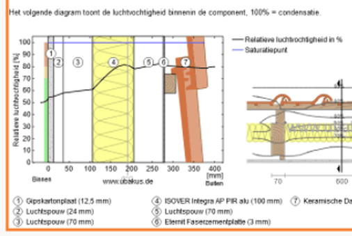

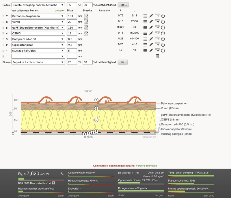

Na het verwerken van opmerkingen en het nog opnieuw doorspitten van het topic lees zie ik dat @route99 hetzelfde dakbeschot lijkt te hebben. Het volgen van jullie discussie over brandveiligheid en duurzaamheid in materiaalkeuze doet steeds meer neigen naar het gebruik van steen- of glaswol en een los dampscherm. Ik lever wat in op de isolatiewaarde, maar het is nog steeds een aanzienlijke verbetering en voegt bovendien droogcapaciteit toe.
Als ik het goed begrijp is zijn die Unilin PUR platen wel dampopen, waar deze geschilderd zijn ga ik ze eerst maar eerst maar opschuren om de remmende verflaag te verwijderen. Eventueel vocht dat van buiten in het dak trekt kan dus ook weer uit de contructie via de koude kant?

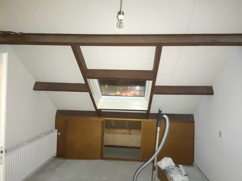

Is het noodzakelijk om met tussenbalken te gaan werken voor het klemmen van de wol (uitzakken, tussenruimtes) of kan ik deze achterwege laten? Hieronder een voorbeeld van een van de kamers. De maximale breedte is ca 3,60m zonder onderbreking.

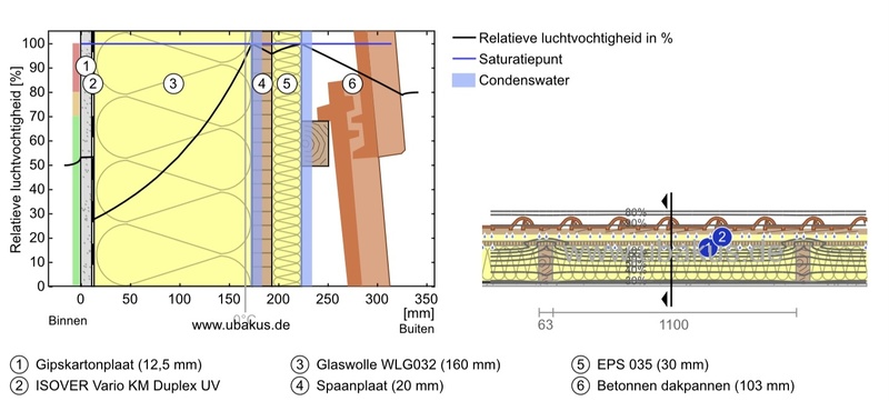

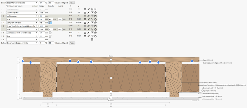

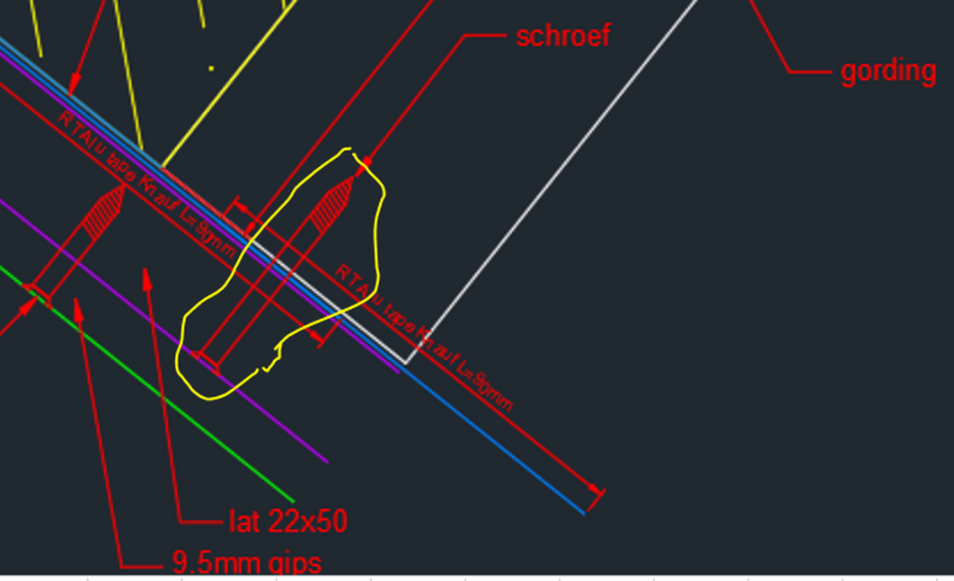

Dag allemaal!
Na de afgelopen tijd dit topic doorgespit te hebben ook mijn keuze gemaakt voor dakisolatie. Als eerste hartelijk dank voor het delen van alle kennis en ervaringen!
Situatie: Bouwjaar 1979, van buiten naar binnen: dakpannen, panlatten, 3cm schuimisolatie, spaanplaat, gordingen. De schuimisolatie aan de buitenzijde van het dak moet (n.a.v. dit topic) als dampdicht worden beschouwd.
Wijze isoleren (van buiten naar binnen):
- Kale glaswol (Knauf Natural 032) tussen de gordingen
- Vuren rachelwerk 1cm op de gordingen om glaswol op z'n plaats te houden en klimaatfolie te bevestigen.
- Klimaatfolie vastnieten op rachelwerk en afplakken/afkitten
- Vuren rachelwerk 2,2 cm over het andere rachelwerk heen. Deze wil ik alleen op de gordingen vastschroeven zodat er bijna geen schroeven door het klimaatfolie heen gaan.
- Gipsplaat
Nu zit ik nog met één vraag:
De gordingen hebben een dikte van 16,3 cm. Knauf Natural 032 is leverbaar in 15 en 17 cm dikte. Welke dikte moet ik kiezen?
15 cm: er komt tussen de glaswol en spaanplaat een luchtlaag van 1cm.
17 cm: De glaswol wordt achter het rachelwerk 1cm ingedrukt en is tussen de rachels 17 cm. (precies tot klimaatfolie)

Simply Me schreef op vrijdag 17 december 2021 @ 09:49:
Dag allemaal!
- Gipsplaat
Ik ben zojuist aan het isoleren geslagen en zat met dezelfde vraag. Wat blijkt, het komt toch niet overal uit. Je houten dakconstructie gaat namelijk werken met de tijd en bij oudere huizen zijn de balken nooit meer helemaal recht. Ik heb een isolatiedikte van 18cm en het rachelwerk is op sommige plekken 19cm en soms 17. Als je alles op een vaste afstand maakt dan kun je je dak niet mooi recht afwerken. In principe is de regel de dikte van de isolatie +1 meen ik. Ik zou dan altijd voor 17 gaan want dan zit het mooi strak (1cm indrukken op bepaalde plaatsen maakt echt niet uit) en je zult dat je afstand op bepaalde plekken net wat ruimer wordt.
Waarom haal je eigenlijk geen glaswol met de folie er al op? Scheelt een hoop werk en je ziet de houten latten nog zitten als je gipsplaten o.i.d. gaat bevestigen. Als je met spijkerflenzen werkt dan hoef je ook niet alles af te plekken want dat overlapt elkaar toch, alleen de gaten en waar nieuwe rollen tegen elkaar komen.

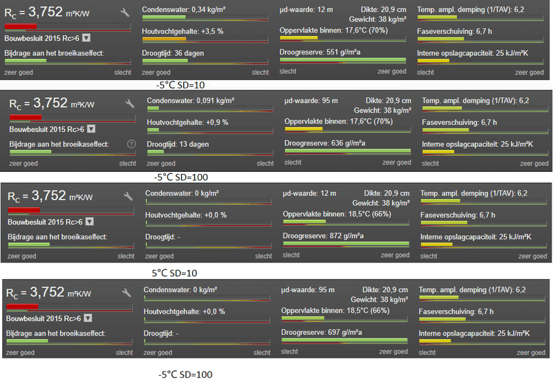

Volgens mij bestaat er geen glaswol met klimaatfolie, enkel dampdichte folie.
Ik moet ook isoleren met klimaatfolie wegens dampdicht dak, in dat geval moet je kale glaswol gebruiken en zelf klimaatfolie aanbrengen.

Weet je zeker dat na ruim 40 jaar de schuimisolatie nog steeds dampdicht is? Insecten of knaagdieren lusten het soms of door ouderdom wordt het broos. Heb je een plek waar je ongestraft een stuk schuim kan testen?
Onze slaapkamers lijken idd ook hier op, met die Unilin panelen met PUR aan de buitenkant onder de pannen.
Eventueel vocht dat van buiten in het dak trekt kan dus ook weer uit de contructie via de koude kant?large",,"1"][Afbeelding][/URL]
Ben er nog niet helemaal uit of het bij mij klimaatfolie of dampdicht.
Heb de foliemakers gebeld en v oor dichtdichtbuiten moet je binnen zeker klimaatfolie gebruiken, dat lees ik wisselend ook voor zo'n PUR systeem zoals wij buiten hebben.
Als het een beetje klemmend is niet, als dat niet zo is blijft het oppassen, Het hangt ook af van de stijfheid van de isolatie.

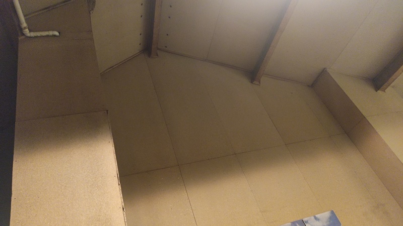

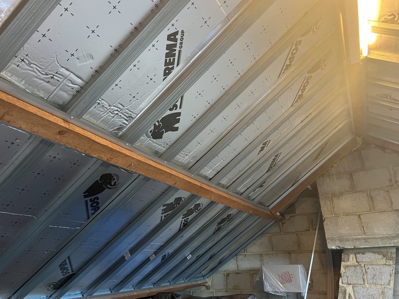

Na veel lees-en denkwerk wil ik nu mijn zolder gaan isoleren, maar ik zit nog met een aantal vragen.
Eerst even de situatie schetsen: het gaat om een leien dak, tussen de kepers en panlatten zit een soort doek/folie. De gordingen zijn zichtbaar en de kepers (en muren) zijn volledig afgewerkt met vezelplaat. Langs de ene kant ligt het dak volledig tegen de zijgevel van de buren maar lopen er twee schouwen, langs de andere kant is het bovenste deel buitenmuur.
Verder gaan er nog 4 veluxen inkomen (UK06) en meet de zolder ongeveer 11,5 op 4,75m (dak is zo'n 60m²).
Mijn huidige plan: de gordingen steken 18 à 19 cm uit tov het onderdak, dit zou ik opvullen met isoconfort 35 (Rd 5,1) van 18cm of iets soortgelijks. Dwars op de gordingen wil ik om de ~1,18m balken plaatsen van 6 dik en halfverwege een draad spannen om de eerste laag wol op zijn plek te houden. De tweede laag zou ik dan wol van 6 cm plaatsen (Rd 1,6). Daarover het dampscherm en tenslotte een regelwerk voor de afwerking (ik lees voor gyproc om de 30cm) dat ook ineens de tweede laag wol op zijn plek houdt.
Voor de muren heb ik lang getwijfeld over PIR maar ik ga toch voor glaswol kiezen denk ik (betere prijs, geluidsisolatie, brandveiligheid en meer dampopen voor moest er toch vocht door de muur komen, maar neemt meer ruimte in beslag en zal aanzienlijk meer werk zijn).
Tegen de muur die gedeeltelijk buitenmuur is zou ik om de 1,18m balken (bijvoorbeeld 47x47 gedrenkt vuren) plaatsen met spacers zodat deze op 18cm van de muur komen, en daar ook glaswol van 18 tussensteken. Daar dan het dampscherm en horizontale latten op voor de afwerking. De ruimte tussen de muur en de balken zou ik ook opvullen met glaswol. Ik vermoed dat dit geen gebruikelijke constructie is (heb er 0 ervaring mee) maar de reden dat ik het eventueel zo uitvoeren is omdat ik nauwelijks planken van 180 mm breed vind, deze veel duurder zijn per meter en dan kan ik de holtes tussen muur/balk ook nog opvullen met wol.
De andere muur zou ik met 6 cm wol doen, om toch een beetje extra geluidsisolatie te hebben zonder te veel ruimteverlies aan die kant, en eventueel de schouwen met 18cm?
Wat ik niet weet is wat voor folie er onder het dak zit, ik ga er van uit dat die dampopen is maar moest dat niet zijn heb ik geen idee hoe verder te gaan en zal ik nog een hoop extra opzoekwerk hebben d: .
Verder vraag ik me af hoe realistisch mijn plan is. Is de tussenafstand van 118 bijvoorbeeld niet te groot om nadien stevig genoeg te zijn om het regelwerk/gyproc te dragen? Ik weet dat er vaak 60 gebruikt wordt maar dit scheelt in zowel kosten aan hout, betekent meer isolatie en minder snijwerk daarvan. En of het dampscherm moet kunnen ademen is me ook niet volledig duidelijk, ik denk van wel omdat het ooit een leefruimte gaat worden. Als jullie nog bemerkingen en/of tips hebben hoor ik het graag!

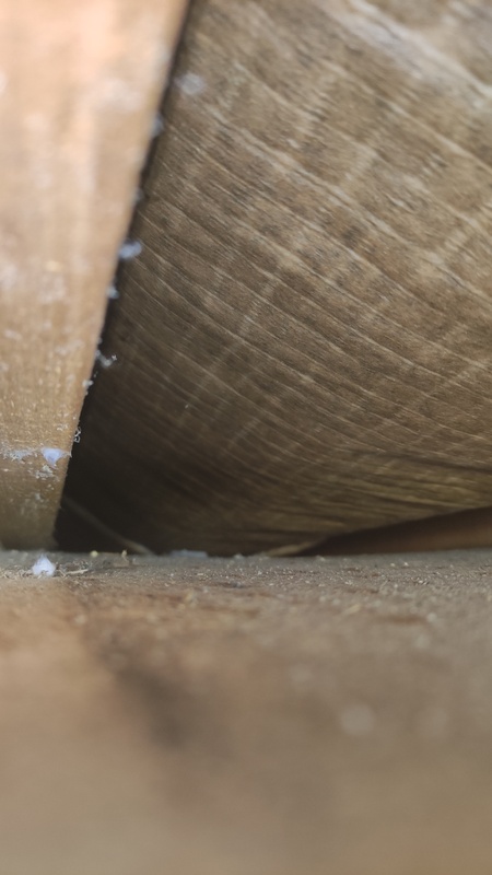

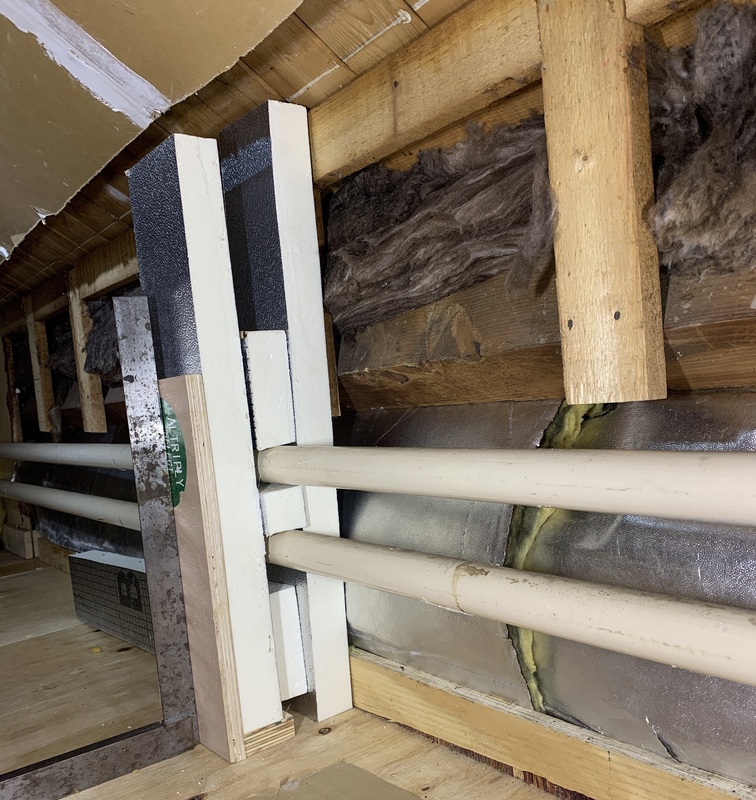

Helaas, tijdens het strippen van de zolder kwam ik ook boktor tegen in 1 van de gordingen. Die lijkt er overigens al echt lang in te zitten... hij zit ook echt alleen in die (verticale) gording en niet in het nieuwere hout wat er 26 jaar geleden tegenaan is gezet (tijdens het plaatsen van de dakkapel).
Het lijkt er ook op dat ze de boktor hebben geprobeerd tegen te houden door rondom waar de verticale gording de horizontale gording raakt te beitsen? Heel vreemd allemaal... Het is verder geen constructie issue, dus behandelen en door.
M'n isolatie en verbouwingsproject gaat nu waarschijnlijk wat verder naar achteren... to be continued.
Rood is boktor schade, blauw de gording/gording koppeling, daar zit vreemd genoeg niks (gelukkig maar).

Zijn dat echt schilfers hout die eraf gevreten zijn?
Ik ga er vanuit dat de tunnels heel erg voor door het hout kunnen lopen.
Hoe wordt bepaald dat het niet afdoet aan de constructie?
Zo op het ergste gezicht oogt het niet dramatisch maar ik heb geen ervaring met boktor.

Klopt, die plekken die je ziet is allemaal weg. Ik heb begrepen dat de boktor voornamelijk rond de oppervlakte blijft waardoor de core wel in tact zal zijn.
Constructie technisch zijn er (niet op de foto) wat aanvullende maatregelen genomen dus het dak zal niet 123 inzakken. Denk eigenlijk dat die hele gording weg kan... Maar goed, die gok ga ik maar niet nemen.

ArcticWolf schreef op zondag 19 december 2021 @ 21:27:
Die spant weghalen? (Verticale gording) Volgens mij hebben je gordingen een dan wel erg grote lengte te overbruggen.
  • ArcticWolf
elektriekert schreef op zondag 19 december 2021 @ 23:48:
Je hebt een punt, maar ze hebben sowieso wat aan de constructie veranderd dus moet even kijken wat ik ga doen. Misschien maar de hele spant vervangen nu die vrij ligt, ben ik die beesten ook in 1x kwijt 8)7

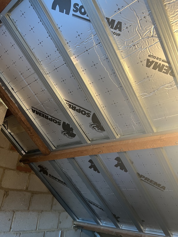

Na een hele tijd puzzelen ga ik volgende week eindelijk aan de slag met de isolatie van mijn nok. Ik heb een partij resol platen (iets beter isolerend dan PIR, verder vergelijkbaar) op de kop kunnen tikken van 150mm dik, dat past precies tussen de balken van 155mm. Hieronder staat mijn setup, ik heb daar echter nog een paar vragen over.
Samenvatting:
Pannen > Dakbschot > Resol 150mm > OSB 18mm > Dampremmende folie > Gipsplaat > Stucwerk
Afbeeldingslocatie: https://tweakers.net/i/hkiYaQ5DH89zyZ0gfzq_GmSjm_c=/800x/filters:strip_exif()/f/image/HldR99fcADcodpgdDQzMsdbR.png?f=fotoalbum_large
1. De resol hebben aan één zijde een aluminium laag, de andere zijde is glasvlies. De aluminium laag plaats ik aan de warme kant (binnenzijde). Is het raadzaam om aan de buitenzijde (dus onder dakbeschot) ook nog aluminium folie te plaatsen? Uiteraard dampdoorlatend.
2. Is het nodig om nog een dampdoorlatende folie te plaatsen aan de koude zijde? Het dakbeschot is droog, momenteel geen vochtproblemen.
3. De dampremmende folie heb ik nu bedacht tussen de OSB en de gipsplaten bedacht. Is dit slim of kan het beter tussen de resol en OSB in plaatsen?
4. Welk flexibel schuim raden jullie aan voor de montage van de resol platen? Ik ga er vanuit dat dit op dezelfde wijze gaat als PIR platen

Wat ik nou vond bij mij op zolder.
Ben bezig met zoldervloer en zolder dak te isoleren, en kwam wat oude glaswol tegen die wat koud aanvoelde, en ik duw het aan de kant om te zien wat er achter zit, en zie de dakrand! Die kant van het dak is aan de westkant van ons huis wat aan de rand van het dorp staat dus niet gek dat ik daar vaak actief “wind” voel. Want die dakrand sluit niet perfect af op de buitenmuur natuurlijk.
Ik ben dus wel bezig om het daar te isoleren, maar had toch wel verwacht dat er ergens een fysieke barriere was maar blijkbaar was dat niet bij de prijs inbegrepen voor ons huis van 1969… De dakrand zelf als zodanig telt niet denk ik.
Is dit normaal, en moet ik de glaswol vervangen door hout om het dicht te timmeren? Ik ben nu bezig met een stuk van 3 M breed maar vrees dat dit links en rechts van het 10 meter brede dak hetzelfde probleem is. Waar ik niet overal bij kan. Ik kan het lokaal wel dicht timmeren, zodat de “koude wind” in elk geval zich niet verspreid zoals het de laatste 50 jaar deed. Vanuit die dakrand in de vloer / spouw en elders.
Hier even een foto waarop links in het schuine dak de glaswol te zien is die ik bedoel. Ik heb hier de vloer en zijwand(je) verwijderd om die vloer te kunnen isoleren. Ik heb er dus al wat PUR in gedaan om het een beetje af te dichten.
Ik lees vaak over damp opsluiting en dampdoorlaten en vocht problemen, maar zolang ik nog actieve lucht circulatie heb is dat in elk geval geen probleem denk ik.
Afbeeldingslocatie: https://tweakers.net/i/MY7Z9DySnjG3ujERBGSoaj_JUbo=/800x/filters:strip_icc():strip_exif()/f/image/0H0foCcWPGRh7S2Ytrko96He.jpg?f=fotoalbum_large
Afbeeldingslocatie: https://tweakers.net/i/7nWv1DgRm2M-esHxb-lnmimnvR4=/800x/filters:strip_icc():strip_exif()/f/image/WPcLOLLGCMuhzFEIi7LzefI2.jpg?f=fotoalbum_large

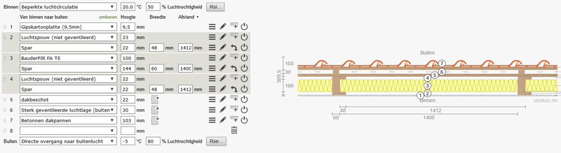

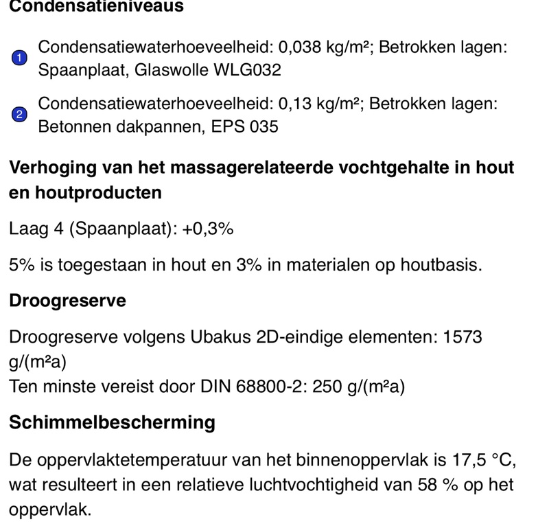

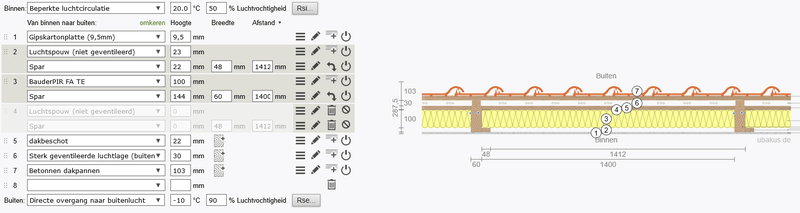

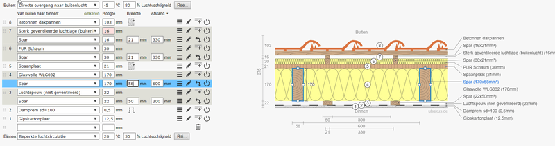

Ik heb een vraag mbt condensatie. Ik kom met behulp van onderstaande constructie tot een 100% condensatie. Echter met voldoende droogreserve en het minimale vochtgehalte keurt ubakus het wel goed.
Wat vinden jullie hier van?
Afbeeldingslocatie: https://tweakers.net/i/-p2cNMokU9iE09IuVgYLR5QZjHw=/800x/filters:strip_icc():strip_exif()/f/image/CBflf5V9N1Wa4v2hvtDfWjRt.jpg?f=fotoalbum_large
Afbeeldingslocatie: https://tweakers.net/i/rzzHCsCVRKxCfLmrOLr-GH0J_KU=/800x/filters:strip_icc():strip_exif()/f/image/HNmjainjx7lvJeSFmbWFnCph.jpg?f=fotoalbum_large

@lonkhuijzen In de theorie wordt dit soort constructies afgewezen omdat het dakbeschot nu aan de koude kant van het pakket ligt, met als gevolg kans op condensatie.
De beste dampdichte folie is niet 100% dampdicht. Daarnaast zijn er randen soms niet perfect luchtdicht afgewerkt en is er soms kans op vocht intreding vanuit bijv. de zijmuur of vanuit de muur spouw.
Verder heeft de spaanplaat (veel lijm) weinig 'hygroscopic buffer', dus weinig vochtregulerend vermogen. Dit betekent weinig vocht opname en dus eerder kans op schimmel en rot.
Nette oplossingen zijn:
- Isolatielaag (3) dunner maken en een 50mm goed geventileerde luchtspouw tussen isolatielaag (3) en dakbeschot (4) maken. Een zogenaamde koud dak constructie.
- Glaswol (3) vervangen voor houtvezel of isovlas, wat een aanzienlijk betere vochtregulering en damptransport biedt dan glaswol. Met houtvezel of isovlas kan de klimaatfolie ook goed zijn werk doen.
[Specs]

oscar in "(Woon)Zolder dak Isoleren, beste methodiek?"
@oscar
1. Alu laag aan de warme kant, tegen de dampdichte folie.
Aan de buitenzijde, onder het dakbeschot, geen alu plaatsen. Alu is per definitie een dampdichte laag.
2. Dampopen folie aan de koude kant is bedoeld voor waterafdichting en luchtafdichting. Wij kunnen zo niet zeggen om dit wel of niet nodig is. Dat ligt aan de huidige opbouw van je dak.
Ligt er niets aan de buitenzijde, onder de pannen, dan kan het dakbeschot drogen naar buiten en is een dampopen folie niet noodzakelijk.
3. Gebruikelijk is om de dampremmende folie tegen het isolatie te plaatsen en dan het gips ervoor.
De laag OSB3 is niet nodig. Enkele tengels en dan de gipsplaten ervoor schroeven is genoeg en goedkoper.
4. Meeste isolatieshops bieden flexpur aan. Purren boven je hoofd geeft wel veel zooi, dus u bent gewaarschuwd >:) Je hebt ook alternatieven, zoals Gapotape (soort compriband). Niet zo goedkoop als PUR, maar werkt wel snel en schoon.
[Specs]

Afbeeldingslocatie: https://tweakers.net/i/B8sw5PzFGsVVKotYSwCPHkO6rHk=/full-fit-in/4920x3264/filters:max_bytes(3145728):no_upscale():strip_icc():fill(white):strip_exif()/f/image/UyQPeP368CFf6XMGwBCyg8Cz.jpg?f=user_large
Ik zie ook een verhoging in de boeiboorden bij de hoekwoningen en als ik van een groter afstand kijk ook een verhoging achter de goot.
Aannemer zegt dat je dan niet tussen de gipsplaten en het dak isolatiemateriaal meer moet aanbrengen omdat je dan te maken krijgt met houtrot. Maar in tijden van stijgende gasprijzen lijkt mij zoveel mogelijk isoleren verstandig, en dan nu doen.
Ik heb geprobeerd het juiste antwoord te vinden op Tweakers, maar dat is nog niet gelukt. Omdat mijn dochter er nog niet woont kan ik ook niet kijken hoe het allemaal zit, maar ik wil alvast een nadenken en plannen wat en hoe we dat het beste kunnen doen.
Heeft de aannemer gelijk als het dak inderdaad van bovenaf geïsoleerd is?
Of zijn er opties om tussen dak en gipsplaten nog iets extra’s aan isolatie aan te brengen en zo ja, wat dan en hoe?
Bedankt voor het meedenken. :)

@Hendrik55 De aannemer heeft gelijk. Dit is een warm dak constructie.
Door extra isolatie aan de onderzijde aan te brengen sluit je het dakbeschot op, met vervolgens kans op houtrot. Zie ook mijn reactie hierboven, gericht naar lonkhuijzen.
Mits het dakleer nog goed is, dan is eigenlijk je enige optie om er een koud dak constructie van te maken.
- Ventilatie laag onder het dakbeschot maken, met goed geventileerde boeiranden en nok ventilatie.
- Dik isolatiepakket aan de binnenkant aanbrengen.
- Dampdichte laag.
- Nieuw gipsplafond.
Maar goed, dat wordt een vrij ingrijpende klus.
Als je googelt op 'vented sip roof' krijg je mooie plaatjes te zien van dit principe.

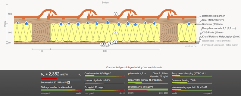

Onderzoek eerst hoe dik de isolatie is op het dak, waarschijnlijk 4 cm pir.
stappenplan:
1, goed slopen, totdat je alleen balken overhoud
2. luchtdicht maken, alle balken aftapen van binnenuit met luchtdichte tape, constructie wordt zo luchtdicht
3. isolatie aanbrengen tot het dakbeschot. geen ruimte overlaten, hier krijg je anders vochtproblemen
4. klimaatfolie (ben geen fan meer van isover want andere klimaatfolies hebben betere cijfers) eronder en alles luchtdicht zeer nouwkeurig afwerken
5. gipsplafond aanbrengen.

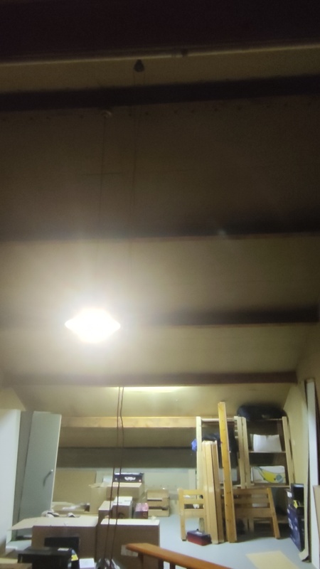

Afgelopen zomer zijn wij verhuisd, de ruimte boven wat eerst de garage was hebben we daarbij ingericht als werkkamer, maar het is tevens de plek waar ik al mijn gereedschap heb, m'n servers, 3D-printer etc. Met al het thuiswerken zit ik er dus sowieso dagelijks en toen het een paar weken geleden wat kouder was was toch wel voelbaar dat de isolatie van het dak nu niet meer toereikend is naar de huidige normen.
Het gaat om een woning uit 1987, waarbij er ca. 3cm isolatie te vinden is, van binnenuit underlayment platen, zie foto's. Vanwege de beschikbare ruimte wilde ik de isolatie laag eigenlijk zo 'dun mogelijk' te laten zijn, oftewel.. gipsplaten over de balken heen en de ruimte erachter met 16cm wol opvullen voel ik weinig voor. Een bevriende timmerman gaf de tip om te kijken naar Isobouw Slimfix Deco zolderisolatie, en toevallig had ik zelf ook al naar die oplossing zitten kijken. Met een dikte van ca. 8cm blijven de balken nog zichtbaar en geeft het voldoende extra isolatie. Echter zijn dat platen van 130x102 terwijl ik een tussenruimte tussen de balken heb van ca 140 tot 150cm. En kijkend naar de installatieinstructies moet dit tussen de balken zelf geplaatst worden. Een alternatief zou dan zijn om te kijken naar Kingspan iSoEasy Pro welke in panelen van 300cm te verkrijgen is. Die zou ik dan op 2x150 kunnen maken. Echter is de prijs per m2 ook zo'n beetje 2x zo hoog, en dan kom ik op de kleine zolder met ca. 23m2 al snel op een kleine 2000,- uit.
Zoals ook te zien op de foto's zijn er nieuwe dakramen geplaatst, die moeten nog afgewerkt worden (laten liggen omdat de isolatie ook nog moest komen), dus daar wil ik ook wel gelijk rekening mee houden qua mogelijkheden van bewerken.
Als ik puur naar de kosten zou kijken dan zou een oplossing van een raggelwerk maken en glaswol + gips vast het goedkoopste zijn, maar voor een gelijke isolatie ook een stuk dikker.
De balken zijn overigens 16cm, en onderaan in het trapgat (andere zijde van zolder ook) 8cm.
Heeft iemand hier goeie tips misschien? Of een tip om de Isobouw platen van 130cm toch te kunnen gebruiken door er een 'halve' naast te monteren op een of andere manier?
Afbeeldingslocatie: https://tweakers.net/i/Ws1mdRpJ6ME2rNmK2iT5KenF7oA=/232x232/filters:strip_icc():strip_exif()/f/image/XSZ87NgrjwRkYegqjg0E58KO.jpg?f=fotoalbum_tileAfbeeldingslocatie: https://tweakers.net/i/hZ4z53RaDLw2Ulicruw9ByskOrA=/232x232/filters:strip_icc():strip_exif()/f/image/iIvlDdGGZH4wpZfMnm4Ap8ZQ.jpg?f=fotoalbum_tileAfbeeldingslocatie: https://tweakers.net/i/rvYC_TZKD3F2aWLTjt4AZ4uaY8k=/232x232/filters:strip_icc():strip_exif()/f/image/EQfshUAhaghzNcsdwogyEHet.jpg?f=fotoalbum_tile
Afbeeldingslocatie: https://tweakers.net/i/O1nmjuJPe_J8ijoPwvqSPLxibqY=/232x232/filters:strip_icc():strip_exif()/f/image/DKmJAsZwJHvpf3uqIkufvAhZ.jpg?f=fotoalbum_tile

Ik lees hier al een tijdje mee omdat ik zelf mijn zoldervloer wil isoleren. Ik heb zo goed mogelijk geprobeerd de info uit dit topic te halen maar heb toch een paar vragen. We hebben een huis met een rieten dak (open en dus tocht het op zolder), ik wil de zoldervloer isoleren omdat het dak binnen 10 jaar vervangen moet worden en er dan een rieten dak op platen op komt.
Het is een houten balken plafond met gipsplaten aan de binnenkant, de zoldervloer zijn osb platen geschroefd op de balken. Ik wilde tussen de balken isoleren met glaswol, er zit nu alleen folie onder balken boven de badkamer (met gaten dus die moet dicht).
- Kom ik weg met een folie over de balken heen? en welke folie moet ik hier toepassen?
- Is onderstaande afbeelding zo goed en toe te passen?
- zouden jullie nog afwerken met een dampopen folie bovenop de isolatie?
- boven de badkamer ligt een doorzichtige folie, hoe kan ik die het beste dichtmaken rond kabels en een luchtafvoer?
- Welke glaswol is fijner in de verwerking? Knauf Naturrol 032 of isover 1000? (van 035->032 kost 100euro extra voor een rc verhoging van 3,667->3,887 is dat het waard?)
alvast bedankt voor jullie hulp!

thor.g schreef op woensdag 5 januari 2022 @ 13:42:
Wordt het - 5 op je zolder? Lijkt mij best een extreme temperatuur voor binnen. Wellicht deze parameter wat aanpassen en kijken wat dat doet in Ubakus.

Hier hebben we deels de zolder met PIR gedaan, aardig wat tijd tekort gehad met de feestdagen maar je kan het verschil goed merken tussen de 2 delen.
Scheelt een paar graden en een hoop tocht.

PaT schreef op donderdag 6 januari 2022 @ 12:47:
hm ja dat is inderdaad een goed punt, het tocht er wel behoorlijk. Als ik naar 5 graden ga kom ik op onderstaande uit. Ik ben ook aan het kijken naar de Miofol 125S folie voor de warme zijde (over de balken heen). Die is sd=40, maar ubakus heeft alleen keus uit sd=10 of sd=100. dan kan ik er vanuit gaan dat hij beter is dan sd=10 maar slechter dan sd=100?
Is deze constructie dan veilig toe te passen?
Afbeeldingslocatie: https://tweakers.net/i/oRqBW_ipejcTmuqPQZX1CYnkx-s=/800x/filters:strip_exif()/f/image/qo5u2plXBYHltFRjCKVAA9Fm.png?f=fotoalbum_large
- Hoe wil je de folie over de balken laten lopen als er al een OSB vloer ligt? De folie mag strak onder de balklaag langs gespannen worden.
Als je in Ubakus de blauwe knop, naast Pos 4 Damprem, uitzet dan lijkt het vocht probleem ook weg.
- Dampopen folie is bedoeld voor water- en luchtdichting. Als er al een OSB vloer ligt dan is dat niet noodzakelijk.
- Bij grote voorkeur de kabels door de elektrospouw laten lopen en de folie niet penetreren.
- Mocht het echt niet anders kunnen, dan 1 gat - 1 buis principe hanteren en goed rondom het gat dicht tapen. Meerdere buizen door 1 gat drukken is makkelijk qua installatie maar een stuk lastiger luchtdicht te krijgen.
- Rondom de luchtafvoer tapen met luchtdichte tape, zoals bijv. Tescon Vana of Siga Rissan.

Jack schreef op donderdag 6 januari 2022 @ 14:51:
- De OSB vloer kan nog makkelijk eruit, mijn idee was om vloer eraf te halen, folie er in, isolatie tussen de balken en vloer er weer in.
Juist als er geen folie aan de warme zijde zit krijg ik toch een vochtprobleem?
- Duidelijk, zou dus alleen kunnen bij lekkages ed.
- In het plafond van de badkamer zitten spotjes ingebouwd dus die zitten onder de folie, maar kan wel alles onder de folie doen behalve de voedingskabel (en die tapen in de folie).
- Ah top, dan bestel ik een rol Tescon Vana.
Bedankt voor je hulp!

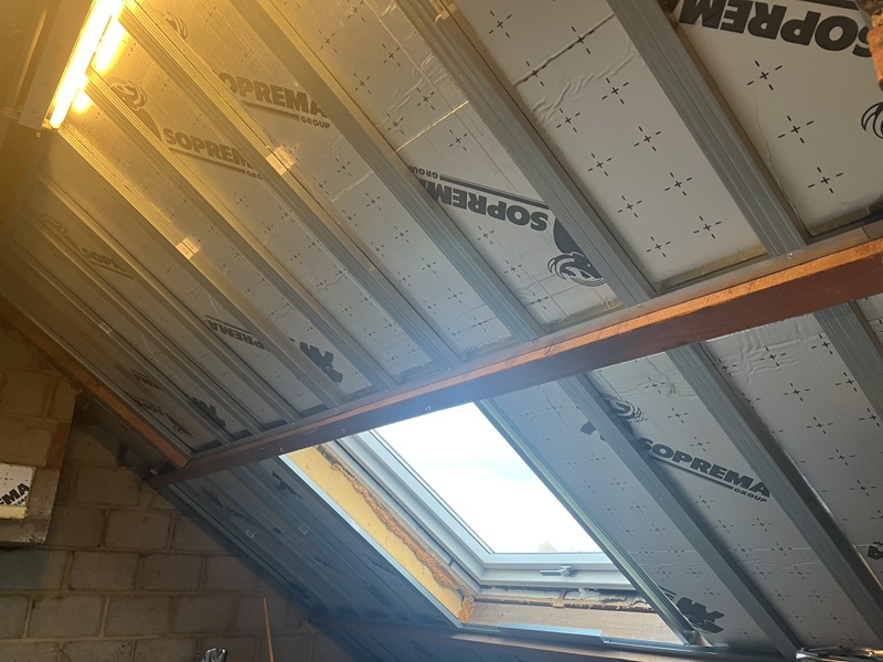

welke gipsplaten kan ik het beste gebruiken tegen het metal stud aan op de schuine zijden. (RK of AK)
ik wil ze eigenlijk niet helemaal gaan stucen.
gewoon verven.
Afbeeldingslocatie: https://tweakers.net/i/889qwdzRV6YKCFdQbkRLwXI-_3k=/800x/filters:strip_icc():strip_exif()/f/image/97zuhuPnU9jw6e2HBsN1DvF9.jpg?f=fotoalbum_large

@thor.g Qua installatie gemak is de folie over de balken spannen de voor de hand liggende keuze. In jouw geval dus aan de onderzijde (warme kant).
Massief hout heeft tevens in kleine mate een vochtregulerende werking, dus prima om achter de folie te stoppen.
En inderdaad, vochtproblemen ontstaan als er geen dampremming aan de warme kant zit.
In verband met warmteontwikkeling zijn LED spots wel aan te bevelen in de dunne elektro spouw (die tevens geschikt zijn voor de badkamer uiteraard.).
@CrutzZz Ik zie dat de alu laag (dampdichte laag) niet continu is. Ik zie gele isolatie bij het dakraam en de aansluiting op de muur is niet zichtbaar nu. Graag hier goed aandacht aan besteden voordat het gips erop gaat.

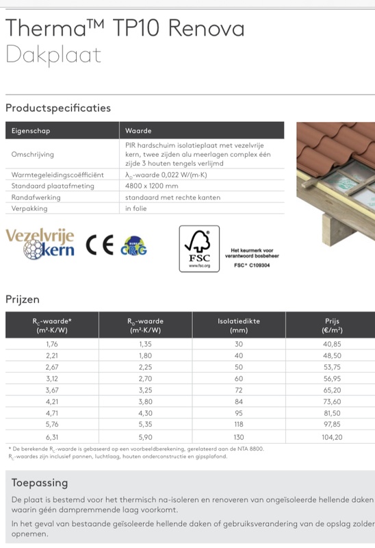

Advies gevraagd!
Wij hebben een huis uit '57. In juli gaat het dak eraf omdat de nok vervangen moet worden (staat in specie en de specie wordt weer poeder na al die jaren). Dit kwam voort uit de bouwkundige keuring.
Omdat bij het verwijderen van de nok pannen gaan sneuvelen worden ook alle dakpannen vervangen en daarmee ook gelijk de panlatten.
Nu hebben we een extra offerte opgevraagd bij de partij die de pannen komt vervangen omdat het dak ook geïsoleerd moet worden.
Dakopbouw is als volg van binnen naar buiten: softboard (wordt eruit gesloopt) gordingen, onderdak van hout, panlatten, pannen.
Het voorstel is kingspan therma tp 10 platen (rd waarde 3,80) op het onderdak te leggen voor een bedrag van € 11.500,00. (hier moet ik ook nog afwerken aan de binnenzijde omdat het softboard er sowieso uit moet).
Ik heb het idee dat zelf isoleren (met afgewerkte PIR platen) voor pakweg €5000,00 aan de binnenzijde een betere ROI heeft. Alleen het is natuurlijk wel zo dat vanaf de buitenkant isoleren je niet zit met kieren en naden.
Wat is het advies van de mede Tweaker?

JayRune schreef op vrijdag 7 januari 2022 @ 12:48:
Advies gevraagd!
Het huidige doorwaai dak is zeer lucht open. Alle slagregen en stuifsneeuw die nu onder de pannen komt en het dakbeschot nat maakt kan netjes naar binnen en buiten uitdrogen. Zeer goede constructie om nooit vochtproblemen te hebben, minder ideaal voor warmteverlies en comfort.
11,5k is een fors bedrag dat met DHZ-en zeker voor minder gedaan kan worden.
Eerste punt van aandacht is het lucht- en waterdicht maken van het dak.
Je geeft aan dat de pannen en panlatten eraf gaan. Dit geeft een mooie gelegenheid om een waterdichte, dampopen folie over je dak te leggen. Hierna kan je prima van binnen uit isoleren met isolatiemateriaal naar keuze.
[Specs]

  • Onno !
  • Laatst online: 19:19

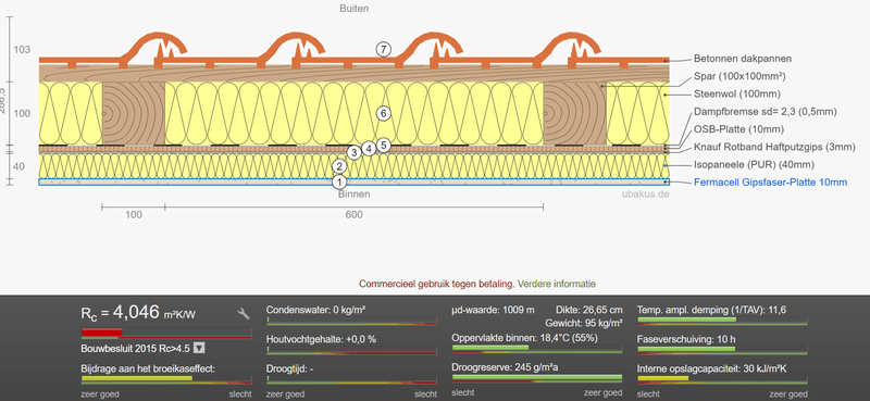

Wij hebben in onze slaapkamer een dakkapel laten plaatsen. Dit dakkapel heeft dakisolatie in de vorm van 140mm minerale wol met RC van 4,4. De zijwangen bevatten 120mm wol en heeft RC 3,8.
Nu overweeg ik om rondom ook de isolatie te verbeteren. Het betreft een rijtjeshuis uit 1986 met 100mm isolatiewol tussen het houten dakbeschot. De RC hiervan is vermoedelijk 2,3. Onder de betonnen dakpannen zit niets van enig waterdichte folie. Aan de binnenzijde zit wel een vermoedelijk damp-remmende laag.
Zie hieronder wat in in Ubakus bij elkaar heb geklikt:
Afbeeldingslocatie: https://tweakers.net/i/W3A6q77SsIFu4JWSE5L7VqSPxIA=/800x/filters:strip_exif()/f/image/HfJ2F3aFSZHoEQ3wwda9XHGL.png?f=fotoalbum_large
Ik vermoed dat het mogelijk is om hier tegenaan aan de binnenzijde PIR+fermacel platen tegenaan te schroeven. Daarmee kan ik de isolatie verbeteren (thermisch en geluid). Dit zou ik dan graag (evt laten) doen voordat het dakkapel aan de binnenzijde wordt afgetimmerd. Bijvoorbeeld dit artikel: PIR+fermacel platen
Mijn idee in Ubakus:
Afbeeldingslocatie: https://tweakers.net/i/4KHkX5jwqGUTF9rHyyJA6SB8HZM=/800x/filters:strip_exif()/f/image/xUvvmM8iCRASOOkNYtm8RSxh.png?f=fotoalbum_large
Zien de kenners hier mogelijke bezwaren? Zijn er betere alternatieven? Eén van de mannen die gisteren het dakkapel heeft geplaatst gaf aan dat het mogelijk problemen geeft om isolatie op isolatie te stapelen. Maar dit komt er niet uit via Ubakus. Bestaande OSB platen en isolatie vanuit de binnenkant weghalen zie ik niet zitten omdat alles flink verlijmd zat en dus een hels karwei is om er uit te krijgen. Ook zaten er nogal wat balken rondom en tussen de oude Velux dakramen dit voorheen in het dak zaten.
Ik ben me ervan bewust dat deze oplossing best wat kost met geringe besparing aan stookkosten. Maar als we niet extra isoleren moet sowieso de binnenkant opnieuw afgewerkt worden, want de oude opstapelen van (structuur)verf, gips/kalk en latex is aan een opknapbeurt toe.
[ Voor 4% gewijzigd door Onno ! op 08-01-2022 15:14 ]
  • route99
  • Laatst online: 05-06-2024
route99
just passionately curious...
Onno ! schreef op zaterdag 8 januari 2022 @ 15:11:
Dat artikel schirijft iets anders:
https://www.isolatiemater...iscentrum/geluidsisolatie
Houd er rekening mee dat geluid van bijvoorbeeld de bovenburen niet alleen via het plafond, maar ook via de muren links en rechts doorgegeven kan worden. Om dit te voorkomen kunt u gebruik maken van Fermacell-platen (voorzien van een laagje steenwol, houtvezel of vilt) of Rockwool vloerplaten (voor het creëren van zwevende vloeren). Hiermee wordt de connectie tussen vloer en muren ontkoppeld, waardoor trillingen niet meer doorgegeven worden en contactgeluid wordt voorkomen. Kijk ook eens bij de geluidsabsorberende Miofoam en de ontdek de mogelijkheden van deze geluidsisolatieplaten.
PIR geeft juist geen geluidsisolatie en wordt hier ook niet genoemd.
De Fermacell geeft stijfheid aan de constructie en de isolatie dempt dan het geluid grotendeels uit.
Das mijn perceptie hoe het kan werken.
De onderbouwing met PIR voor geluid heb je imho nog niet rond.
ArcticWolf schreef op zondag 28 november 2021 @ 20:46:
@route99 Klopt zeker dat het gips niet bijdraagt aan de dampremming.
Maar de aluminium laag op de spijkerflensdekens wel :) die is niet dampdoorlatend/dampremmend. Je brengt dus eerst de 1e strook van de tape aan op de gordingen, latten eroverheen, dekens uitrollen (horizontaal), 2e strook van tape bescherming los trekken en aan de aluminiumlaag te bevestigen. En je hebt isolatie + dampremmende laag en meteen een lat constructie waarin je alles op kunt doen zonder in de folie te hoeven boren.
Deze heeft bv een klasse z-waarde van 9 meegekregen, wat ook in jouw link terug komt (heb alleen nog niet ontdekt hoe je dat moet omrekenen)
https://www.knaufinsulati...n-knauf-insulation/tr-312
[..............En ik op deze (update gegeven :+ )
Ik zou er nog over nadenken.
Jouw laatste plaatje vergroot: Je schroeft toch met de geel omlijnde schroef door de dampdichte laag heen zonder reparatie van die plek?
Afbeeldingslocatie: https://tweakers.net/i/gfyK52JShWgYHUYZCyBz9lVuHsI=/full-fit-in/4000x4000/filters:no_upscale():fill(white):strip_exif()/f/image/fAENCBUjpfYlgheweCi6pJm6.png?f=user_large
ik vond dit van MW een van de foliemakers, who else .. ;)
https://www.mg-bouw.com/h...atsen-van-een-dampscherm/
Zelfs met nieten wordt nog getracht om er een ongeschonden folie over heen te krijgen oid.
[ Voor 6% gewijzigd door route99 op 08-01-2022 22:00 ]
  • ArcticWolf
route99 schreef op zaterdag 8 januari 2022 @ 21:59:
haha grappig dat je daar nu over begint :)
Heb Miofol 125s gekocht met VAST-R tape en ben vandaag begonnen! Eerst geniet en toen afgetaped, bij de dak/vloer aansluiting en CV leidingen is het wel een drama om het goed af te tapen en nieten. Maar hoef nu nog maar 1 dak deel en dan kan ik beginnen met de rest van de latten. Heb de latten naast de boktor aangevreten spant ook ingesmeerd met gif, morgen weer verder en zal dan ook wat foto's nemen.
De rest wordt wel makkelijker... isolatie er tussen en dan folie erover, nieten en tapen.

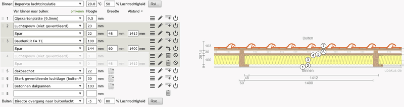

Zit met dezelfde vraag;
Detaillering met ventilatie ruimte tussen dakbeschot en isolatie
Afbeeldingslocatie: https://tweakers.net/i/X8jZ57VdqMT5E8O8qoJcnzWm2fk=/800x/filters:strip_exif()/f/image/sUdNrhA161RLPaLJU8BkcCSR.png?f=fotoalbum_large
Detaillering zonder ventilatie ruimte tussen dakbeschot en isolatie
Afbeeldingslocatie: https://tweakers.net/i/aUUa7npfuTD5OoafCwXlH7rIeHU=/800x/filters:strip_exif()/f/image/GtdZogXiXWciDjT58omP2DZk.png?f=fotoalbum_large
Detaillering zonder ventilatie ruimte tussen dakbeschot en isolatie > buitentemp: -10 én luchtvochtigheid van 90 geeft iets van condensvorming rondom de balken. Dat droogt gedurende de zomer weer ruimschoots op.
Afbeeldingslocatie: https://tweakers.net/i/9vbV4OOW3Rg2ITLn3UKYzEGrASo=/800x/filters:strip_exif()/f/image/TZhwkHWFgLpqsVFkiHfmfylw.png?f=fotoalbum_large
Vanuit de laatste twee detailleringen maak ik op dat het geen noodzaak is en dat past bij het beeld van gespoten PIR/PUR.

De eerste helft van de zolder is een aardig eindje op weg, moet nog de naden rondom de muren afkitten en nog wat ander ongein. Elektra komt later dit jaar, eveneens het afwerken met gips.
Want ja, PIR rookt/brandt toch ook wel aardig.
Wel is het zo dat op zolder er helemaal niets van elektra gebruikt wordt behalve op 1 stopcontact na voor licht tijdens werkzaamheden.
Heb vandaag ff een gat gemaakt in een gipsplaat van de andere helft van de zolder.
Hier is ook EPS van 20mm gebruikt.
Niet dat het veel doet want door het gemaakte gat voelde ik tocht :+
Advies gevraagd!
als je de keus hebt altijd vanaf buiten. als dakpannen e.d. toch van het dak gaan is het voor mij een no brainer. (wij halen ze er met regelmaat speciaal voor van het dak) isolatie waarde is veel hoger met dezelfde materiaal dikte. wel zou ik vragen om een dak van ~6.0
RD 6.0 op het dak wordt ~ RC 6.0 RD 6.0 tussen de balken ~ RC4.0
eigenlijk is het enige echte nadeel dat je formeel een bouwvergunning nodig hebt.

Ben hier ook nog druk bezig met zolder isoleren, en kom ook de CV ringleiding tegen die op praktisch de hele zolder langs de rand loopt. Volgens dit systeem ben ik bezig om de 60 cm hoge zijwand te isoleren met 4 cm PIR platen, en gelijk de CV ringleiding te isoleren. Iemand anders die het ook zo gedaan heeft?
Hierachter zit de dakrand en daar zat alleen wat glaswol om de “wind” tegen te houden die tegen de dakrand gevel aan blaast, dus heb met wat PIR / PUR alles vrij goed dicht proberen te maken maar voel nog steeds wel wat wind..
Afbeeldingslocatie: https://tweakers.net/i/O-MZ0h69XH1iQU6nbkYL5jeRqzI=/x800/filters:strip_icc():strip_exif()/f/image/7W00trD7durrVpq0NeYgegur.jpg?f=fotoalbum_large

  • route99
route99
DePeut schreef op zondag 9 januari 2022 @ 15:24:
Zit met dezelfde vraag;.....................
Zou kunnen omdat er nu geen waterdruppeltjes zitten in de Ubakus plaatjes.
Maar verder missen we ook elk detail in die plaatjes.
Iets als dit plaatje kun je meer mee, dan zie je hoe ver je v/h dauwpunt af zit. (eentje die ik het snelst vond.,.. niet zo scherp gaat maar om het idee...)
Afbeeldingslocatie: https://tweakers.net/i/-Zocx7y0XVaIzLymBldGixpcK-Y=/full-fit-in/4000x4000/filters:no_upscale():fill(white):strip_exif()/f/image/sUh7fnjFGOfKPMQ1GGhuYpKx.png?f=user_large

@route99 hier een paar foto's van hoe ik de eerste folie heb bevestigd aan de dak/vloer hechting (driehoek hout)... enige nadeel is dat het bij de CV leidingen die naar beneden gaan echt een drama is om dat goed getaped te krijgen.
Houten om de 80 cm, morgen glaswol erin en dan houten om de 40cm ertussen. Folie op de latten nieten en dan aftapen aan de zijkanten. Denk dat ik de nieten op de latten niet tape aangezien de stucplaten straks de folie samendrukken op het hout.
Hier zie je CV leidingen (en de spant met boktor... heb die nog 3x behandeld met gif):

JayRune schreef op zaterdag 8 januari 2022 @ 14:22:
Net nog overleg met de wederhelft: De vrouw wilt dat het zelf gaan doen.
Wat betreft het hout opsluiten. Op het onderdak: zijn ventilatielatten wel of niet nodig? Ik lees zo veel meningen. Een online winkel geeft aan isolatielatten tegen het houten onderdak te plaatsen en daar de PIR platen (Waar al folie en gips opzit) tegenaan. Maar is dat ook het beste en krijgen we dan geen condens?
Of toch vragen aan de dakdekkers om een folie boven het onderdak te plaatsen als de pannen er af liggen?
Helaas komen we niet in aanmerking voor subsidie. Het enige wat nog aan het huis moet gebeuren is het dak. Spouwmuurisolatie en dubbel glas is al gedaan.
Zomaar een wat opmerkingen. Zal deze verder aanvullen als ik tijd heb.
Isoleren aan de buitenkant is altijd beter dan aan de binnenkant. Zeker als de dakpannen eraf moeten.
Kosten voor extra isoleren lijken voor mijn gevoel aan de hoge kant. Heb hier van vorig jaar een offerte liggen van €10K voor 70m² schuin dak en enkel dakpannen vervangen. Grootste kostenpost waren arbeidskosten. Heb je een specificatie van de offerte?
Enkel materiaalkosten bij 50m² kom ik uit op ongeveer €4,5K incl. BTW op basis van prijslijst Kingspan uit sept ‘21
Afbeeldingslocatie: https://tweakers.net/i/VQwcuI8TO0g39QO7w96G06FAdxc=/x800/filters:strip_icc():strip_exif()/f/image/UKOKEq9Pz6lSMEV1oMF1cBQ5.jpg?f=fotoalbum_large
‘Bang voor vocht’ is te vaag. Kwantificeer het met Ubakus of door die bouwkundige.
Al eens gedacht aan dampopen materialen zoals houtvezel? Kan ook aan de buitenkant.
Gutex
pavatex
Als vocht een mogelijk probleem is -> hygrometer en ventileren. Beter is een vocht en CO2 gestuurde wtw op zolder. Dit blijft imho altijd wat onderbelicht.

In ons huis heb ik de aansluiting met de vloer zo dicht mogelijk proberen te maken. Daar liepen ook CV leidingen en heb in de diepste punt steenwol gedrukt, afgepurd en alles op de vloer luchtdicht laten aansluiten. Ik kwam niet bij de muurbalk, omdat de vloer daar een stukje boven zweeft.
Wat bij deze constructies echter vaak het geval is, is dat je bij de verdieping er onder vaak een verlaagd plafond hebt. Er zit dus lucht tussen je houten zolder vloer en het plafond van je verdieping. Vaak zit er precies op de hoogte van die laag lucht een bakgoot gemonteerd en daaronder je kozijnen, al dan niet met (oude) ingebouwde rolluiken. Als e.e.a. wat ouder is, dan is dit vaak ook niet naar de huidige normen gemonteerd en krijg je vanuit daar dus al wat koude lucht onder je zolder vloer. Dus langs de bovenkant van je kozijnen/rolluiken/bakgoot naar binnen toe onder je houten zoldervloer.
Je zou het van buitenaf eens kunnen bekijken.
