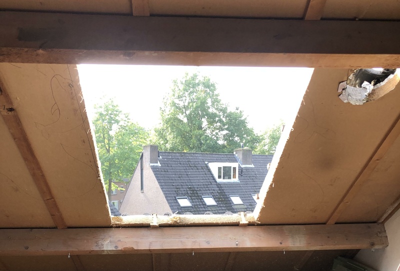

Haha ja goed plan idd.
Het ziet er dus zo uit:
Afbeeldingslocatie: https://tweakers.net/i/yTuTekN9DGni3oyG7ceUzB_51l0=/x800/filters:strip_icc():strip_exif()/f/image/uo8EXt0jmuQZMZ5oFUE3gpUp.jpg?f=fotoalbum_large
De rest van de zolder is nu nog bedekt met schroten maar is vergelijkbaar.
Heb even gevoeld en het zit gewoon goed vast. Dan toch maar daar tegenaan lijmen ofzo?

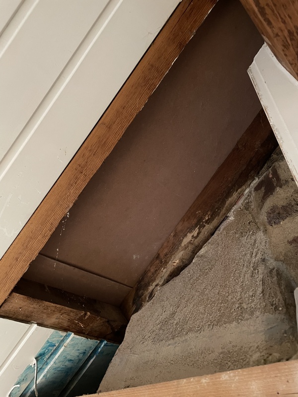

Inmiddels ben ik al een tijdje dit topic aan het volgen en nu ga ik dan eindelijk onze zolder ook maar eens isoleren. Ik weet al hoe ik het ga doen: glaswol incl. dampremmende folie tegen het dakbeschot en dan afwerken met gipsplaten.
De situatie als volgt (zie foto). Ik heb begrepen dat ik de dikte van het isolatie materiaal (18cm) + 1cm moet aanhouden voor het regelwerk. Logischerwijs wil ik dus vanaf het dakbeschot overal 19cm aanhouden, latten op de balken schroeven, daarop het regelwerk en dan de gipsplaten erop bevestigen.
Nu gaf een vriend van mij (werkzaam in de bouw) aan dat het dan nooit waterpas is. De balken die hangen namelijk door in het midden. Hij gaf aan om vanaf een vast punt vanaf de muur de latten dan waterpas doro te trekken naar de andere kant. Zo kunnen de gipsplaten mooi waterpas bevestigd worden op het regelwerk.
Ik vraag me eigenlijk af of dit wel logisch is. Nu krijg je dus overal een variabele ruimte tussen de isolatie en de gipsplaten i.p.v. de gebruikelijke 1cm die ik zou aanhouden. Is dit een probleem? Als tweede vraag me af als je het op ''mijn'' manier doet zoals ik het in eerste instantie bedacht heb, of je dan echt problemen krijgt om de gipsplaten te bevestigen. Zo niet lijkt mij dat toch een handigere manier.

Strudelpopje447 schreef op donderdag 25 november 2021 @ 14:52:
Die doorhang of het afwijken van de gipsplaten zal je niet (mogen) zien na het afwerken van de platen? Zou mij daar niet al te druk over maken.
Maar zijn jou balken 18cm hoog??

ArcticWolf schreef op donderdag 25 november 2021 @ 15:18:
Nee, 17cm dus ik ik maar er latten op die 2cm uitsteken. Dus in principe kan ik het gewoon op mijn manier doen en dan overal 19cm van het dakbeschot af meten?

Strudelpopje447 schreef op donderdag 25 november 2021 @ 15:30:
Ja dat idee had ik dus ook om bij mijn dak te doen (heb zelfde type dak), alleen ik twijfel nu wel voor die methode. Omdat je dan de gipsplaten op dezelfde latten monteert als de spijkerflenzen en dus door de folie boort met de gipsschroeven.
Misschien maak ik mij druk om niks, maar zat nu te denken om toch gewoon standaard platen of platen met aluminium te gebruiken, aftapen op de gordingen en dan regels er overheen en daar dan het gips op monteren.
Als het dak echt scheef is dan kun je variëren met de schroefhoogte om de latten wat meer waterpas te krijgen, 1 of 3 cm maakt niet zoveel uit naar mijn ervaring, na de afwerking zie je dat niet meer.

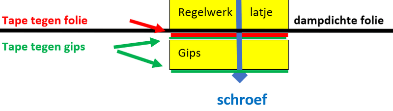

@ArcticWolf Dat "gips doorschroef probleem" kwam al voorbij een paar dagen geleden. Dat besef was er echt al.
route99 schreef op donderdag 25 november 2021 @ 16:08:
@ArcticWolf [~Strudelpopje447.....
Zijn spijkerflenzen nu echt nodig? Is knellend monteren niet voldoende? Dat zie ik toch ook geregeld.
En dan in één keer er dampdicht folie overheen?
Dat gipsschroeven probleem houd ik dan altijd nog. Op het gips zou op die plek dan nog dampdichte tape gebruikt kunnen worden, lijkt me? Als het overschilderbaar e.d. is, dan toch prima.
Je zou op die plek aan de achterkant een stukje dampdichte tape kunnen plaatsen zowel op het gips als op de folie die tegen het stukje regelwerk aanzit, dan is de kans op laterale vocht imho zeer laag, het wordt zo nog extra onderdrukt,
Effe van te voren met potlood aangeven op de gips waar je wilt schroeven en daar die stukjes tape plaatsen (ca 5x5 cm lijkt me prima)..
Eea beter in een plaatje te beschrijven...... of de tape op de gips nog nodig is? Het "lek oppervlak" lijkt me met het doorboren van 3 lagen (2x tape + 1x folie) wel heel klein geworden, de schroef gaat door elastisch vervormbaar materiaal, die strak langs de schroef zit..
PS: Ik had eerder nog mogelijk geschikte schroeven gevonden maar ben vergeten de link te archiveren.
Afbeeldingslocatie: https://tweakers.net/i/D_Wz-rynaqCV_bCNYWLhCwK9DdM=/800x/filters:strip_exif()/f/image/rXYh8tJTEioOepLv3PEW68Mo.png?f=fotoalbum_large

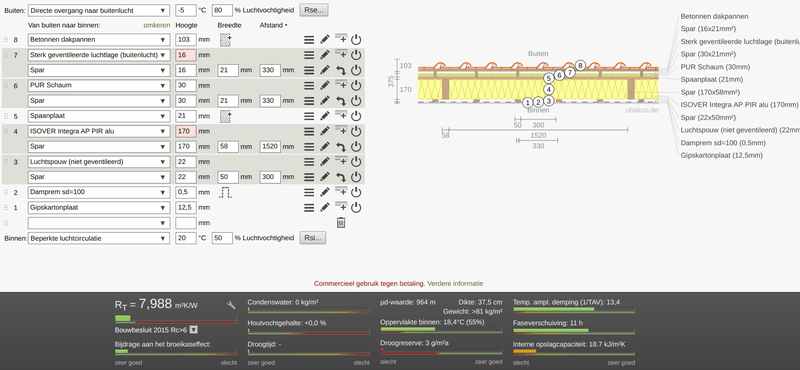

Na heel veel inlezen wil ik ook beginnen met het isoleren van mijn zolder dak.
ik heb helaas te maken met een (hoogstwaarschijnlijk) dampdicht dak beschot dus het zal glaswol/steenwol of resol (Kooltherm) platen moeten worden icm klimaatfolie. Het betreft een jaren 70 woning met stramit dakbeschot (stroplaten) met daarop EPS.
Mijn voorkeur gaat uit naar resol ivm ruimte besparing.
Afbeeldingslocatie: https://tweakers.net/i/6sOLEmvE6lFvn491u7EMju2rueo=/800x/filters:strip_exif()/f/image/B36NqML60zNGAC6rvISG31KK.png?f=fotoalbum_large
Wat denken jullie van bovenstaande opbouw? Ik heb nog steeds lichte condensatie. Niet problematisch volgens Ubakus maar stroplaten en vocht lijkt mij geen goede combi. Ik heb meerdere klimaatfolies geprobeerd. Wat denken jullie?
Ik weet dat een luchtspouw word afgeraden. Nu adviseert de fabrikant om dit wel te doen en verder zitten er op dit moment al houten latten op de gordingen om de stramit platen op zijn plek te houden. Een luchtspouw hier lijkt mij verder geen probleem?
Verder wil ik in een tussenmuur op zolder nog een stopcontact bij maken. Hier moeten dus nog leidingen voor gelegd worden. Hoe doen jullie dit? Ik dacht zelf tussen de gips platen en de klimaatfolie. Dan hoeft de klimaat folie niet doorboord te worden.
[ Voor 13% gewijzigd door 123teun123 op 29-11-2021 13:49 ]

@123teun123 Kun je een foto laten zien waar zoveel mogelijk op zit wat nu de situatie is? Bijzonder dak wist niet dat dit tot in de jaren 70 nog gebruikt werd.
Kun je bij Calculatie in Ubakus een pdf maken? Als je die kunt delen? Dat kan hier zonder account voor 90 dagen. https://workupload.com/
Dan hebben we al veel meer info over alles.
Mijn indruk is dat nl jouw buiten meer dampopen is dan je denkt.
En de laatste druppels wegkrijgen doe je gewoon door een folie te nemen met een nog hogere sd,
In de database van Ubakus staat oa Alufolie met een sd=1500 en imho zijn dan de druppels weg.
Een paar met sd>1500m die te koop zijn in NL: Miofol 125 AV, MEUWISSEN FOLIE WARMTE ISOLATIE ALKREFLEX 2L-2

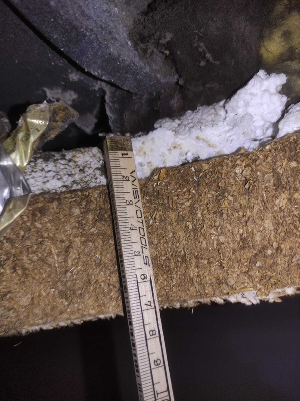

@route99 Bedankt voor je reactie! Toevallig heb ik een maand geleden een dakraam geplaatst, en daar nog een foto van:
Afbeeldingslocatie: https://tweakers.net/i/C0tApnGRndQsK53FdcJJPVcvLAQ=/800x/filters:strip_icc():strip_exif()/f/image/cNwYLfeSr1JlBpUDHZu6nbHk.jpg?f=fotoalbum_large
Op de foto zie je de stroplaten met daar tussen een lat die ook gelijk fungeert als tengellat voor de panlatten.
Hier een foto van de opbouw van het dakbeschot:
Afbeeldingslocatie: https://tweakers.net/i/gUw80Ial2UgwWOHonyttSTESBvY=/x800/filters:strip_icc():strip_exif()/f/image/rB4JO8z5Mkzsyb1HENuz8W1s.jpg?f=fotoalbum_large
De opbouw is: 15mm eps, soort geasfalteerd/bitumen papier en als laatste 55mm stroplaat.
het bitumen papier is aan de buitenzijden over de houte regels geplaatst maar sluit niet perfect aan dus niet compleet dampdicht. Maar ik krijg dit niet gesimuleerd in Ubakus.
Omdat ik dus niet zeker weet hoe dampopen het geheel is heb ik voor dampopen isolatie + klimaat folie gekozen (In de veronderstelling dat ik dan altijd veilig zit).
Bij deze de link naar de PDF van Ubakus: Ubakus PDF
Voor de opbouw en extra informatie heb ik al wat informatie uit het volgende topic: Extra (na)isoleren stramit / stroplaten Waarbij de OP een soort gelijke opbouw heeft.

@123teun123 Dank voor de info, veel meer verhelderend.
Ik snap dat je het lastig vind om dit in Ubakus te simuleren.
Wel heel toevallig.... was net dit weekend na een onderhoud bezig gegaan met het simuleren van speciale polystyreen paneel gecacheerd met ook een dergelijk papier en bitumen......
Heb het zo benaderd, zie plaatje, door die bitumenlaag echt daar te plaatsen. Zover ik weet heeft hij waar jij dat geperste stro paneel hebt, hij een spaanplaat (maar dat deel heeft weinig invloed op damp open of dicht).
De bitumen doet er wel toe. Simuleer het maar.
Als er platen zijn waar de bitumen wel OK is dan heb je imho met dampdicht te maken. En dan moet je van binnen uit echt zorgen dat je van binnenuit geen vocht in de constructie krijgt.
Dat lukte me bij gebrek aan andere waarden niet bij een sd=100 of 150 maar wel bij een sd van 1500. Daar zie je het plaatje van en daar is ook de pdf,
Bekijk het eens en oefen nog wat verder met de gegevens nu je dit weet.
Vraag: De gordingen lijk me op de foto breder dan 10 cm?
Zoja wat doe je met de rest?
En: De Kooltherm lijkt me als type hars nogal een bros type.
Je kunt ook steenwol nemen. Die is veel duurzamer en beter qua kwaliteit
Voor mijn eigen systeem kom ik met 3 cm PUR schuim buiten/ 22 mm spaanplaat en 15 cm steenwol toch aan een Rc van ca 5,6 en daar ben ik voor een renovatie prima tevreden mee, ook met 5 zou ik nog kunnen leven als het echt niet anders kan. Ik kwam van ca 1,5 af.....
Bijhorende pdf.

  • De_Bastaard
  • Laatst online: 02-10 19:13
De_Bastaard schreef op donderdag 25 november 2021 @ 10:10:

  • De_Bastaard
Superbeagle schreef op maandag 6 december 2021 @ 21:25:
Heb je al de afbeeldingsfilter gebruikt?
Uhm ja maar ik heb nog geen gezien met Eternit NT platen die overlappend gelegd zijn?

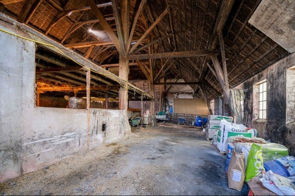

  • alibibrami
  • Registratie: Maart 2021
  • Laatst online: 22-05-2025
Wat een geweldig topic met veel info!!
Wij hebben een boerderij waarvan denken dat we het dak moeten gaan isoleren. Een andere veel toegepaste optie is om een box in een box te bouwen. De een aparte geïsoleerde doos in de schuur.
Huidige situatie is een riet-onderschoten dak. zie foto's
Afbeeldingslocatie: https://tweakers.net/i/HrST9Q_0ryV-eoIQrEy3_pD8w38=/full-fit-in/4920x3264/filters:max_bytes(3145728):no_upscale():strip_icc():fill(white):strip_exif()/f/image/27IH3BJLMxHhtHTNltcnxjdQ.jpg?f=user_large
Afbeeldingslocatie: https://tweakers.net/i/JjGSXC8AKjMRpRAvSXTNeZX_OHg=/full-fit-in/4920x3264/filters:max_bytes(3145728):no_upscale():strip_icc():fill(white):strip_exif()/f/image/GS1rqwv96PBuW7ID6fq5tIJN.jpg?f=user_large
Stel dat we het dak van binnenuit willen isoleren wat is dan de beste optie?
Of is isoleren van binnenuit geen optie en moet het dak eraf??
ik ben benieuwd naar jullie tips.
  • factor15
  • Laatst online: 21:29
@alibibrami wat een geweldige ruimte. Ik heb een heel veel kleinere boerderij van binnenuit geïsoleerd met pir. Ik heb alles zelf gedaan maar als ik het nog een keer zou doen laat ik een nieuw dak plaatsen. Sneller en waarschijnlijk niet veel duurder. Ze kunnen prefab hsb-elementen op maat maken en over de bestaande constructie monteren. Dan moet je wel ook het riet meteen willen vervangen.
Die constructie moet uiteraard goed zijn wat je ook doet. Ik heb alles schoongemaakt met de compressor en luchtspuit en daarna laten behandelen tegen houtboorders. Slechte delen heb ik vervangen.
Van buiten naar binnen: op de sporen heb ik 12mm osb3 geschroefd, pir platen hierop gelijmd en naden getaped, tengels met tellerkop schroeven door isolatie in sporen, stucplaten, stukadoor. Erg mooi geworden maar belachelijk veel werk.
Doos in doos is ook nog een optie. De volledige ruimte heb je misschien niet eens nodig.
*** www.afsluitboete.nl *** Dossier factor15 gas gratis de deur uit ***
  • ArcticWolf
alibibrami schreef op dinsdag 7 december 2021 @ 16:36:
Heftig gebouw :o
Ik ben het met @factor15 eens, dit kan je volgens mij het beste van buitenaf isoleren.
Als ik hier kijk:
https://slimster.nl/isola...eren/rieten-dak-isoleren/
Dan kan het wel van binnenuit, maar komt best een behoorlijke constructie laag tegenaan. Welke misschien niet hinderend is voor de ruimte in jouw geval, echter qua houtconstructie wel? Geen idee.. hoe oud is het?
  • alibibrami
De boerderij is van 1904, bijna een jubileum 😇
We zijn nu eerst op zoek naar een architect waarmee we samen onze plannen willen uitdenken. Maar in de tussentijd lees ik mezelf wel in en wil weten wat de mogelijkheden allemaal zijn.
Las gisteren ergens dat ze de schuur met folie bekleed hadden https://www.isodiscount.nl/schuur-isolatiefolie/ Ook daar hoor en lees ik tegenstrijdige verhalen van.
Lees nu het verhaal op slimster en daar praten ze over een rietendak. In onze schuur is gewoon pannengedekt met riet eronder. Slimster zegt daar het volgende over
[quote]Hoe rieten dak isoleren?
Binnenkant rieten dak isoleren (onder dakbeschot)
Een rieten dak van binnenuit isoleren is een makkelijk manier die vaak gebruikt wordt. Isolatieplaten of isolatiefolie worden aan de binnenkant op de sporen geplaatst.[quote]
[ Voor 34% gewijzigd door alibibrami op 07-12-2021 23:32 ]

@alibibrami wat gaaf!
Box-in-box concept heb ik meerdere keren gezien. Voordeel is dat je de buitenkant ook nog enigszins kunt blijven zien en evt onderhouden. In alle gevallen was het conserveren van het vierkant en de dragende constructie een uitdaging. Ik zie in de regio ook dat ze soms het geheel tot op het vierkant weghalen en herbouwen, dan kun je qua isolatie alles netjes maken maar is doorgaans gevolg van volledig verloren dak en een flinke investering.
Aan ruimte geen gebrek in ieder geval! :)

  • jappas
  • Laatst online: 21:07
Na een hoop twijfelen en inlezen wil ik nu ook verder met de isolatie van het dak van onze woning. Veel van de twijfel komt uit de angst voor het opsluiten van vocht. De delen die ik wil aanpakken zijn verdeeld in drie ruimtes: De zolder (slaapkamer en voorzolder) en de garagezolder, deels in het verlengde van het zolderdak. In totaal 140m2.
Members only:
Volgens een kijkje onder de pan en aanwezige brochures met aantekeningen is onze woning voorzien van geisoleerd dakbeschot Unilin TPUR 30T, een 21 mm vlasspaanplaat met 46mm latten en daartussen 30mm PUR. In delen van de woning zijn deze platen overgeschilderd. Er zijn wat vochtplekken zichtbaar, maar ze voelen droog. Op de garagezolder voelen (overgeschilderde platen) wat klam, maar dit is ook washok en ons kantoor. Luchtvochtigheid schommelt nu tussen de 55 en 68% volgens een Sonoff sensor.
Deze opbouw heb ik in Ubakus gesimuleerd. (Klopt dit?)
Afbeeldingslocatie: https://tweakers.net/i/pg35e7S540kOKoOqZY4zIArBcMo=/800x/filters:strip_exif()/f/image/ful4aBGXN4nlrWnQtZUgAblJ.png?f=fotoalbum_large
Aangezien de kamers groot genoeg zijn is mijn idee om de op de gordingen regelwerk aan te brengen en hier overheen met gipsplaten te werken. Dit geeft me 170mm ruimte voor isolatie. PIR lijkt mij een goede optie om te verwerken ivm de grote tussenruimtes van 1,52*3,06m. 17cm PIR kan ook nog iets anders worden, afhankelijk van beschikbaarheid en kosten. Wat denken jullie van deze opbouw? Ik zie dat de droogreserve totaal inkakt, maar het zegt mij weinig. Moet ik hier rekening mee houden als er toch wat vocht van buiten blijkt te komen ofzo?
Afbeeldingslocatie: https://tweakers.net/i/a_P1_gIBAPHS0F275o2AA0hHahk=/800x/filters:strip_exif()/f/image/CPcgwKYaS4pRtXHcQkM8ZoYw.png?f=fotoalbum_large
Een adviseur/verkoper stelde prefab platen voorzien van gips voor met een paar cm gording zichtbaar (kostenindicatie €150 per m2 en minder goede isolatie). Hij raadde aan om om een luchtspouw te houden en dat de platen kaalgeschuurd moeten worden ivm vochtbalans. Gezien de discussies over wel/geen spouw en het gebruik van een dampwerende folie zie ik geen meerwaarde in dit schuren juist?
Andere vragen die ik (nu al) heb:
  • Kan ik ruimtes los van elkaar aanpakken (scheiding tot aan het dak dmv muur) of moet ik inderdaad het hele dak in een keer doen? Praktisch gezien doe ik eerst de zolder (die is nog leeg) en pak ik later de garagezolder aan.
  • Moet ik gezien de dampkering helemaal tot aan de vloer/binnenmuur isoleren of kan ik ophouden bij de laatste gording (ca 20 cm)?
  • Bij enkel PIR + aluminiumtape als dampscherm werk heb ik een overgang naar muren en gordingen. Dit lijkt me niet lekker plakken en dus lekken. Hoe werken jullie dit soort overgangen af?
  • Zijn de gordingen überhaupt dicht genoeg om geen vocht door te laten?
  • Hoe werk ik overgangen door het dak dampdicht af? e.g. CV, ventilatie, kabels PV ?
Zoals jullie zien een lang verhaal met veel twijfels, maar ik moet ook eens doorpakken. Ik hoop dat jullie me een stukje opweg kunnen helpen.
  • twain4me
  • Laatst online: 22:43
twain4me
jappas schreef op maandag 13 december 2021 @ 11:22:
je snapt hem, een constrcutie is nooit dicht zowel van binnen (woonvocht)als van buiten (lekkage, stuifsneeuw etc), en dat vocht moet drogen. de droog reserve die inkakt komt omdat je weinig natuurvezels in de constructie hebt die nemen vocht op en laten het langzaam los. kijk even wat je doel is, want 17cm pir is best flinkl. je zou kunnen denken aan een iets minder thermisch isolerend materiaal maarbeter geluidsisolerend materiaal.
als er nu verf op zit heeft dat zeker zin. dampdicht maken is onmogelijk een extra dampremendelaag aan de koude kant kan zorgen voor condens.
[list]
in basis kan dat
doorgaan, omdat perefect afdichten niet kan moet je wel alle m2 zo goed mogelijk afdichten
pur, zwelband, kit, tape, kies iets wat voor jou en je situatie het beste werkt
nope, alleen metaal en glas zijn echt damp dicht
[/list]
zo goed mogelijk, netjes werken , maar perfect kan niet.
om minder angst te hebben zou je kunnen kiezen voor een houtachtige vezel dan wordt je constrcutie vocht regulerend. je kan dan denken aan hout vezel hennip, vlas etc. ( voor details vraag het de fabrikanten)
