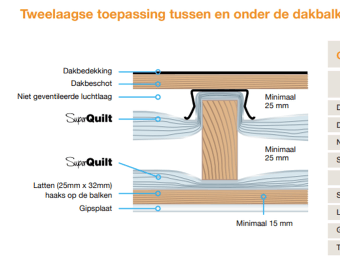

Heb een aantal dagen geleden een document van een expert gevonden:
https://klimapedia.nl/wp-...n-en-onzin-v4b_170428.pdf
Kees (ir. A.C.) van der Linden
Reflecterende isolatiematerialen zin en onzin
2017
En dit is overgenomen ook door het platform van de Dakenraad, waar dak bedrijven die aangesloten willen zijn, zitten, .
Zie: https://www.dakenraad.nl/...de-isolatie-zin-en-onzin/
Mijn eerdere, veel oudere twijfels, waar ik helaas uit die tijd niet meer de bron weet, worden dus in 2017 weer bevestigd:
  • Met Tonzon voor de vloer isolatie, "kun je tot heel hoge isolatiewaarden komen", zie rapport:
  • Multi-folie PIF voor het dak en andere verticale toepassingen is niet beter dan andere isolatie materialen, details zie rapport .
Dus ik kan me nu totaal focussen op een ander concept, wat dan wrs glas- of steenwol wordt, ik wil geen PUR of PIR, ook al isoleert de laatste beter dan mijn voorstel. Heb er al eerder overgeschreven waarom liever niet.
Ik vind het verhaal Kees van der Linden goed onderbouwd om uit te kijken om PIF te gebruiken voor het schuine dak beschot te isoleren. Het komt echt heel precies.

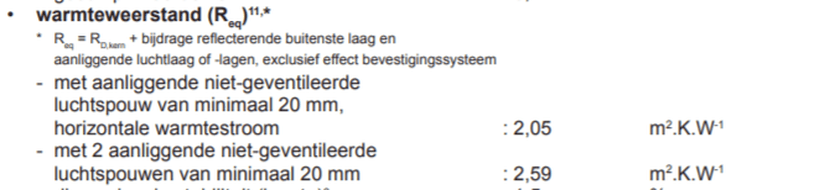

Bij een multi-layer PIF (even niet-Tonzon) moet je een zeer constante 2-3 cm spouw tussen 2 PIF lagen toepassen. Dat kwam ik al diverse malen tegen en dat ik ook een van de redenen waarom isolatie bedrijven er niet happig op lijken... tis erg secuur werk en kost veel tijd en jaag de klanten die het zelf niet doen op kosten. En... als je een bepaalde breedte moet overspannen en je zet de PIF ertussen vast op een steunbalkje.... daar werkt de PIF dus niet, want je rukt het helemaal plat.....
ik zag pas afgelopen week dat bepaalde merken er clips voor hebben, zie onder de plaatjes van Superquilt.
En dat zocht ik dus nog zoals ik eerder schreef.
Jij gebruikt de PIF horizontaal, dat is veel minder kritisch met de ophanging maar nog steeds is een spouw een noodzaak om de opgeven waarden te halen.
Afbeeldingslocatie: https://tweakers.net/i/YJzVUF8kIsLMPtpjwd4ptmX1PDs=/full-fit-in/4000x4000/filters:no_upscale():fill(white):strip_exif()/f/image/3c7WLCwxoYFo3ZbiGiP58gV7.png?f=user_large
Afbeeldingslocatie: https://tweakers.net/i/85LI_pvOGBISyCj1umNCHeXC6Xc=/800x/filters:strip_exif()/f/image/yMSPZZnOL00O8hWyUwcsb3Dx.png?f=fotoalbum_largeAfbeeldingslocatie: https://tweakers.net/i/jkIwbsv3VWD9WUIM1EmMjQPxktU=/full-fit-in/4000x4000/filters:no_upscale():fill(white):strip_exif()/f/image/ERLeWc0YLhzKfXsEFNrqjfSm.png?f=user_large
Met 1 zo'n mlti-layer laag en die verplichte spouwen haal je wat zij een Req noemen en geen Rc, die quote voor hun definitie.
* Req = RD,kern + bijdrage reflecterende buitenste laag en
aanliggende luchtlaag of -lagen, exclusief effect bevestigingssysteem
Dus als je die Rc=6 wilt halen van het bouwbesluit zul je dus 3 van die systemen op elkaar moeten zetten en dat kost je ca 18 cm.... en dat is qua dikte vergelijkbaar met de meeste andere systemen ook wat Kees van der Linden concludeert in datzelfde document van hierboven:
Samenvattend een multifoil met afwisselend laagjes kunstofbubbeltjesfolie (of ander materiaal)
en reflecterende laagjes isoleert op zich ongeveer net zo goed als andere isolatiematerialen.
Ergo: Er bestaat met deze werkwijze geen "magisch" multi-folie systeem waarmee je een bepaalde factor aan ruimtewinst (dikte van de totale lagen, de Rd laag zeg maar) zou kunnen boeken tegen een acceptabele prijs (wat bepaalde dunne vacuum systemen uitsluit). Een factor 1,5-2 ruimtewinst zou in veel gevallen waar die ruimte er niet is of waar je het optisch gezien liever niet op zou willen offeren, die bestaat voor deze multi-folies dus helaas echt niet.
https://www.ybsinsulation...-19-011-02-a-high-res.pdf

route99 schreef op zondag 14 november 2021 @ 13:41:
@ArcticWolf Je ziet hoe belangrijk het is de context van het gebruik te kennen. ik was links en rechts toch weer wat geïnspireerd geraakt door wat positievere verhalen over PIF, onder vloer heb ik al > 30 j glaswol, omdat nu door Tonzon te vervangen?
Het ging mij om het dak en daar had ik mijn twijfels.
Ik vind het verhaal Kees van der Linden goed onderbouwd om uit te kijken om gebruiken voor het schuine dak beschot te isoleren. Het komt echt heel precies.
[Afbeelding][Afbeelding]

[...]I...dakisolatie ...PIF ....................
Ik vraag mij sowieso af of het handig is om materiaal toe te passen die een luchtspouw vereist (in een dak)
Bij PIF moet die spouw moet echt om de geclaimde "Rd" (Req) te halen. Het maakt een essentieel onderdeel uit van dat concept. Ik vond de folder van Superquilt dan ook zeker een echt duidelijke folder!
De tekeningen laten duidelijk zien hoe het moet en ook wat de marges zijn!
Bij bijna alle andere materialen wordt het afgeraden om een spouw te hebben ivm kans op vocht accumulatie e.d. PIF werkt anders. De luchtspouw mag bij PIF niet/nooit geventileerd zijn!
[artikel......]interessant artikel!
Yep, maar lees ook het hele pdfje van Kees.

Fysiek enigszins uitgeschakeld met een tennis arm (als niet tennisser..) kunnen we iig nog eea aan het vorm geven besteden. Alle slaapkamers en de zolder hebben een schuin dak als buitengrens. Zie foto van mijn "kantoor", de eerdere slaapkamer van en v/d kds.
Die ruimtes ertussen de gordingen willen we graag isoleren met glaswol. De Ubakus uitwerking is al een keer deels voorbij gekomen en het wordt van binnen naar buiten:
gips-dampdichte folie-15 cm steenwol-22 mm spaanplaat-30 mm dampopen isolatie-panlatten en dakpannen.
Rc 5,38 m²K/W en daar zou ik al heel blij mee zijn (geen PIR hier).
Gordingen, zie foto:14,4 cm diep en 5,6 cm breed.
De verbetering van de Velux ramen staat op een andere planning, maar ook daar even een time-out.
Andere hebben zich ook al verbaasd over de massieve balken voor het regelwerk in de Gamma filmpjes. Een aantal mensen zet het regelwerk op de gording en zet daar de isolatie achter. Dan krijg je wel lucht holtes er achter wat ik niet wil.
Mijn idee: Maak net als bij ijzer gewoon is een T-balk constructie en zet die dus in de vakken tussen de gordingen. Dan raakt het hout wel het dakbeschot maar geen niet over de volle breedte van 44mm maar alleen over 18b mm. De bovenkant van deze T-balk daar kijk je tegen aan en met 44 mm breedte lijkt me dat voldoende om de gipsplaten op te leggen/vast zetten, met 18 mm dikte zouden de gipslaten er i principe goed vast op moeten zitten En bij deze maten zou er dus 30% hout bespaard worden.
Het boven stuk van de T wil ik liever niet smaller make dan 44 mm ivm het gips vast maken.
Globaal kost een vuren balk geschaafd 44 x 144 ca 10 euro per werkende meter, voor 18 mm zou dat max 5 euro zijn (met de correct effectieve breedte, top stuk vd T-balk erbij geteld.
Iemand ervaring er mee? Wat zie ik over het hoofd? Suggesties, kritische opmerkingen welkom.
Ik besef wel: Als ik dit binnen de 14,4 cm diepte van de gordingen wil houden dan gaat 15 cm en in mindere mate 14 cm steenwol aan weerszijden over een 13mm breedte nl (44-18)/2 iets meer klemmen tussen dit hout. Lijkt mij tov de rest niet heel erg veel.
We offeren met deze aanpak wel huidige het mooie balken uitzocht op, de duurzaamheid.... maar dan willen we ook niet verder de kamer inkomen met de frontale aanblik op de vlakke gipsplaten door p de een of andere manier nog dikker in isolatie/de constructie te gaan (nu 30 mm buiten en 140 of 150 mm binnen, totaal 170 of 180 mm)..
Ik zou na afloop nog eens kunnen kijken wat na afloop een vergelijkbaar balken patroon op het gips aan brengen optisch zou doen? Balken die nog mimimaal 50 mm diep zijn?
Afbeeldingslocatie: https://tweakers.net/i/JfEGYuIOlV5iOHdDNDWGkSMSFZ0=/800x/filters:strip_exif()/f/image/Uv3BDiqz0hDR2LV8Nit5NmX3.png?f=fotoalbum_large

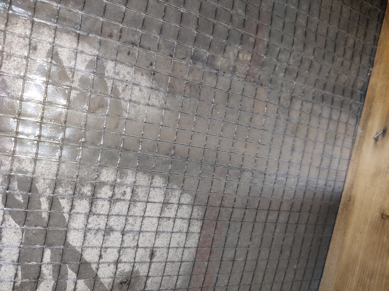

Op deze foto zie je een lat en een stukje afgebroken piepschuim(bovenaan in het midden ongeveer). Al denk ik niet dat hier de dakpannen al op liggen want er zit nog piepschuim tussen(dat vermoed ik toch door de piepschuimbolletjes die ik zie. Ik heb echter niet de tijd nu om buiten een dakpan op te tillen). Ik probeer vanavond wat meer oude isolatieplaten weg te halen om wat meer foto's te nemen en meer van de constructie te weten te komen. Er moet denk ik nog iets zijn waar het piepschuim aan bevestigd is?
Afbeeldingslocatie: https://tweakers.net/i/uptT9Vvaxn_fkGaNEqExoGpp5_g=/800x/filters:strip_icc():strip_exif()/f/image/efXMUNgOtsQu9BUsHvUvrpC9.jpg?f=fotoalbum_large
[ Voor 3% gewijzigd door Matomatisch op 23-11-2021 13:08 ]
  • ArcticWolf
Matomatisch schreef op dinsdag 23 november 2021 @ 13:07:
Lijkt mij toch dat ik daar de panlatten en pannen zie door de folie heen...
Als ik het zo ziet heb je;
-Dakpannen
-Panlatten
-Dampopenfolie
-Gordingen/spanten constructie.
Zou die folie laten zitten als die onder je pannen zit (anders wordt het een interessante klus zeg maar... :+), nieuwe isolatie er tegenaan en dan dampdicht afsluiten. Die folie onder de pannen regelt de damp/ventilatie van de isolatie wel en de dampdichte afsluiting zorgt ervoor dat de isolatie niet vochtig wordt door vocht van binnenuit.
Die piepschuimbolletjes zijn waarschijnlijk nog van de bouw... lijkt mij sterk dat ze piepschuim onder de pannen hebben gedaan! maar je weet het niet

Dankje voor je input. Ben je zeker dat dit dampopen folie is? Hij is namelijk zeiknat langs de kant van de oude isolatie. In mijn andere topic spreekt men juist dat dit dampdichte folie is.
  • ArcticWolf
Matomatisch schreef op dinsdag 23 november 2021 @ 13:26:
Zou eigenlijk wel moeten, ik heb namelijk exact dezelfde folie zitten (in een deel van m'n dak):
Niet op deze foto te zien, echter dit is; folie > glaswol en dan diezelfde gewapende folie > luchtspouw > piepschuim > dakbeschot > panlatten/dakpannen;
Afbeeldingslocatie: https://i.imgur.com/kEe4ePU.jpg
Maar misschien heb je gelijk, dat het dampdicht is en dat het daarom zo'n knoeiboel is geworden. Alleen bij jouw kan er constant vocht van binnen naar de folie toe waardoor die misschien verzadigd raakt? Er komt echt heel weinig vocht van buiten naar binnen.
  • Matomatisch
  • Laatst online: 16-10 13:43
ArcticWolf schreef op dinsdag 23 november 2021 @ 13:57:
Het vocht komt inderdaad van de warme kant tegen de folie. Er zaten XPS platen aan genageld wat voor de condensatie tegen de folie zorgde. Omdat dit nat is ging men in mijn andere topic ervan uit dat het een dampdichte folie is. Dus ik denk dat de gewapende folie bij jou niet dezelfde is als bij mij?
  • ArcticWolf
Matomatisch schreef op dinsdag 23 november 2021 @ 14:06:
Ik zal straks even een foto maken als ik thuis ben.
Maar dampdichte folie onder de pannen is echt foei... dan weten ze echt niet waar ze mee bezig zijn geweest.

  • Matomatisch
Ik dacht vannacht nog aan iets, dom van mij dat ik er niet eerder aan dacht. Ik heb in de badkamer nieuwe gipsplaten geplaatst. Het schuine dak zag er toen zo uit.
Afbeeldingslocatie: https://tweakers.net/i/pxWkGALWHoHL459i4pO2_xXJzFI=/800x/filters:strip_icc():strip_exif()/f/image/te1kUXmRVSsUYsC3xFYZwwXI.jpg?f=fotoalbum_large
Dit was geïsoleerd met glaswol en ingepakt met een zwarte folie. Wat voor folie zou dit zijn? Ik herinner mij niet dat het vochtig was. Als we dat kunnen achterhalen kan ik misschien hetzelfde toepassen op de zolder.
  • ArcticWolf
Matomatisch schreef op woensdag 24 november 2021 @ 07:24:
Dat zou als het goed is dampdichte folie moeten zijn, heb ik ook in het plafond van m'n badkamer (glaswol met spijkermatten).
Maar dat is ook weer uitgaande dat de buitenste folie dampopen is...
  • Matomatisch
ArcticWolf schreef op woensdag 24 november 2021 @ 07:55:
De buitenste folie zal hier ook wel dampdicht zijn zoals op de zolder. Maar ik herinner mij niet dat het daar ook condenseerde, al heb ik er niet specifiek op gelet toen.

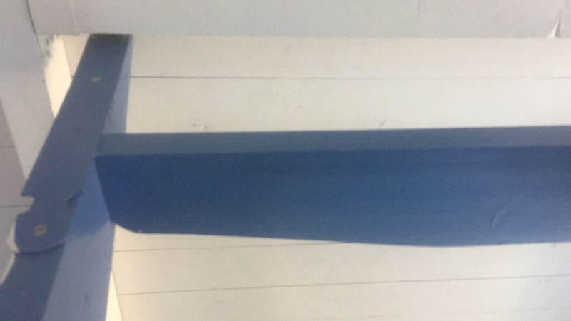

Goedemorgen! Al een hele poos lurk ik in dit topic om te ontdekken hoe ik onze niet verwarmde garage kan voorzien van isolatie. De muren en de vloer zijn wel geisoleerd met de bouw dus alleen het dak rest nog.
Of ik het ooit ga verwarmen hangt vooral af van hoe koud het blijft na isolatie. Wellicht valt het mee, we gebruiken het vooral als ‘bijkeuken’ en ‘opslag’ dus het hoeft geen kamer temp te zijn. Het vriest er niet, maar wordt verder wel koud en heet in de bijbehorende seizoenen.
Ik dacht eerst aan PIR platen inklemmen tussen de balken en ruimte laten met de dakplaten. Op de platen liggen de pannen. Nu las ik over betere brandwerendheid van glaswol en kan dat ook een optie zijn. Ik vind het alleen onmogelijk uit te denken of het wel/niet tegen de dakplaten mag of niet. De randen/naden van de platen lijken al ‘luchtdicht’ dus of er tocht door die spouw zou gaan lijkt mij niet.
De fotos:
Afbeeldingslocatie: https://tweakers.net/i/lQ-79NkSs7XQQW2C2LgRTpvg43s=/232x232/filters:strip_icc():strip_exif()/f/image/DZiPoHJaxOyr6oDAdQlEoKWX.jpg?f=fotoalbum_tileAfbeeldingslocatie: https://tweakers.net/i/w6c6H7DppPBbhbyVHECSYDS8DE4=/232x232/filters:strip_icc():strip_exif()/f/image/qobi9PJN3l7A1LzKTraAfHsG.jpg?f=fotoalbum_tileAfbeeldingslocatie: https://tweakers.net/i/4TUo9oze8xej0thaBNAPGvEsllk=/232x232/filters:strip_icc():strip_exif()/f/image/v3wdQ3PPJWsqhvykWUpkxytw.jpg?f=fotoalbum_tile
  • ArcticWolf
@NiGeLaToR wat voor dak bedekking zit erop? Bitumen of pannen?
  • NiGeLaToR
  • Laatst online: 14:47
NiGeLaToR
Luister Kophi Podcast!
ArcticWolf schreef op donderdag 25 november 2021 @ 08:57:
Pannen, op de platten met pannenlatten.
  • route99
  • Laatst online: 05-06-2024
route99
just passionately curious...
@NiGeLaToR En op de 3e foto lijkt achterin EPS te zitten? En eea is dicht gepurd?
Bouwkunde is niet mijn sterkste kant, maar vogel dat goed uit.
[ Voor 27% gewijzigd door route99 op 25-11-2021 09:11 ]
  • De_Bastaard
  • Laatst online: 08:57
Ik heb hier het idee om tussen de kepers te isoleren, ~8cm ofzo. Er zit nu helemaal niets dus dat lijkt me opzich prima. Tussen de gordingen isoleren wordt hem niet, dan moet ik teveel ruimte inleveren qua hoogte. Zo groot is de zolder helaas ook weer niet.
Het dak is hier vorig jaar gedaan en ze hebben Eternit NT platen gebruikt als onderdak, asbestvrije platen zeg maar. Deze zijn zo overlappend aan de buitenkant op de kepers genageld.
Hoe kan ik nu het beste de isolatie bevestigen? Die platen veren volgens mij wat mee en het ligt niet zo strak als bijv. een volledig houten onderdak. Zelf dacht ik eraan om wat ruimte tussen die platen te laten, maar hoe klem je die (bijv. PIR) platen dan vast tussen de kepers? Het wordt t.z.t. natuurlijk sowieso met pur dichtgespoten.
  • route99
route99
@De_Bastaard Wat foto's plaatsen helpt vaak....
  • NiGeLaToR
NiGeLaToR
route99 schreef op donderdag 25 november 2021 @ 09:10:
Nou, de dakplaten sluiten aan op de buitenmuur en die kier zit pur tussen. Dus tussen de buitenmuur en de dakplaat is afgedicht. De derde foto toont de aansluiting van het dak op de buitenmuur. Ik kan daar overigens niet de spouw zien: de muur is enkelsteens - isolatie - gipsplaat. Ik zal de isolatie dus wel aan moeten laten sluiten op de bovenzijde van de isolatie/muur.
Ik zal er nog eens op kruipen en de isolatie proberen te vinden, misschien helpt dat.. iets?
Foto 1 is de aansluiting van het dak op de buitenmuur van de woning. Aan de buitenkant zit er lood in de voeg, aansluitend op de pannen. Het is niet vochtig in de garage, voor zover een niet geisoleerde, niet geventileerde ruimte niet vochtig wordt zeg maar.
EDIT: oh dat 'witte' is gewoon bouwmateriaal, er is geen EPS volgens mij.
[ Voor 3% gewijzigd door NiGeLaToR op 25-11-2021 09:33 ]
  • ArcticWolf
NiGeLaToR schreef op donderdag 25 november 2021 @ 09:22:
Volgens mij is het bij jou dan gewoon een standaard isolatieklus. Glaswol en folie er tegen aan en afwerken. De folie goed afwerken tegen de balk die aansluit op de muur.
  • NiGeLaToR
NiGeLaToR
ArcticWolf schreef op donderdag 25 november 2021 @ 09:36:
Ah nice, dus glaswol tegen de houtplaat en dan folie er over aan de binnenzijde? Das idd goed te doen.
  • ArcticWolf
NiGeLaToR schreef op donderdag 25 november 2021 @ 09:38:
Ja omdat je dakbeschot weinig tot geen vocht toe laat is een dampopenfolie tegen het beschot ook niet nodig. Glas/steenwol + folie of spijkerflensdekens er tegen aan, latten erover en dan gips/afwerkplaten.
[ Voor 11% gewijzigd door ArcticWolf op 25-11-2021 09:49 ]
  • NiGeLaToR
NiGeLaToR
ArcticWolf schreef op donderdag 25 november 2021 @ 09:49:
Tis een vliering, ik denk dat ik niets tegen de glaswol aan ga maken, maar verder helemaal top! :)
