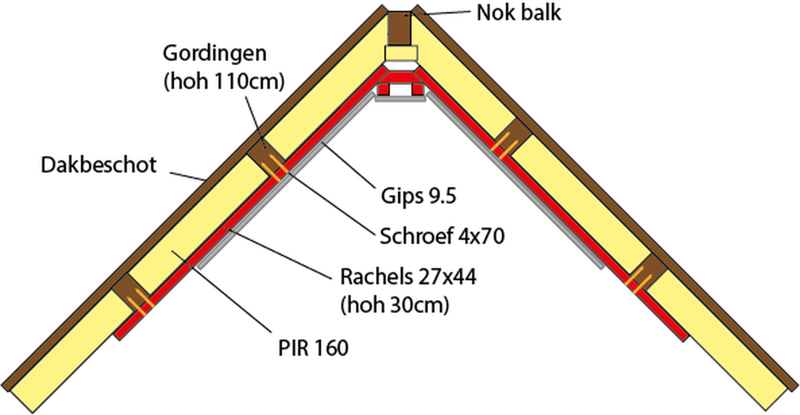

LED-Maniak schreef op dinsdag 18 mei 2021 @ 22:02:
Met gevaar voor eigen leven om dadelijk als beun in dit topic te boek te staan.... :+
Een paar foto's van mijn tocht om de 9.5mm gipsplaten direct op het dak vast te zetten na isoleren met PIR.
Ik heb dus bij het schuine deel van het dak het gips alleen met schroeven op de gordingen vastgemaakt. De rest is met een aantal strepen PURschuim(bedoeld voor montage).
Plafond heeft wat extra schroeven gekregen. Wil geen platen op mijn kop. :+
Alles afgesmeerd(120m2) met fix en finish om net ff wat golfbewegingen van het gips op te lossen.
Helemaal strak geworden!!
Klein beetje trots voor mijn eerste grote klusproject(eerste huis bouw je voor je vijanden en leer je het meest, zo gaat het gezegde)
Ook zelfgemaakte eiken vensterbanken geplaatst. :)
Take away:
- Direct tegen het PIR aan heeft dus wel wat ruimte opgeleverd. Het kan dus an sich wel.
Voor de huiskamer koop ik PIR+Gips. De prijs is heel vergelijkbaar met als je zelf B-kwaliteit PIR+Gips+PUR moet gaan samenvoegen.
- Ik heb niet het gevoel dat dit ooit los gaat laten. Er zitten een aantal schroeven in maar zelfs als de PUR hier en daar van het dak los gaat laten, het zit op zo'n enorm oppervlakte vast dat het echt niet zomaar los komt. Zodra ik scheuren zie van bewegingen kan ik er altijd nog een schroef doorheen steken.
- De naden van gips heb ik met voegpapier gedaan omdat dit sterker is(ook ivm. mogelijk bewegen/uitzetten dak, maar dat zal wel meevallen).
- Ik moet nu nog twee radiatoren aan het gips hangen. Daar ben ik wel ff bang voor.
Ik heb dan wel extra regelwerk aangebracht op de plek waar de radiator moet komen(elke 30cm), ik heb het alleen achteraf niet nauwkeurig genoeg gedocumenteerd. Kans dat ik er dus naast ga schroeven. Ik zit te denken aan een dun houten achterplaat plaatsen en dan eventueel nog een tapeind direct de buitenmuur in.

Even een vraag op de man af, aangezien jij aardig op de hoogte bent van de bouw, jij als hittemeneer :+ .
Zou jij de gordingen wegwerken met alleen aluminium tape zoals Remkeau hierboven heeft gedaan of zeg jij:
“Neem 160mm PIR ipv de 125mm (gording) die ik heb en vul het verschil op met dunner materiaal. Hierbij wordt de gording dus helemaal ingesloten vanuit de binnenkant (wat ook al door klimaat folie zou gebeuren).
PIR van 120mm inclusief gipsplaat en dakbeschot zit rond de Rc = 4,5 en met de 160mm ga ik naar een Rc = 6,6
Ik denk dat ik dan gewoon beter 160mm kan doen als ik toch aan de slag ga. Dan maar iets minder inhoud maar hoeft het nooit meer eraf.
Wat ik dan in mijn hoofd heb is gipsplaten-PIR 160mm met alu laag aan binnenkant-klimaat folie.
En alles natuurlijk afwerken met Flexibel blijvende PUR en alle naden van de platen afdichten met Alu Tape.

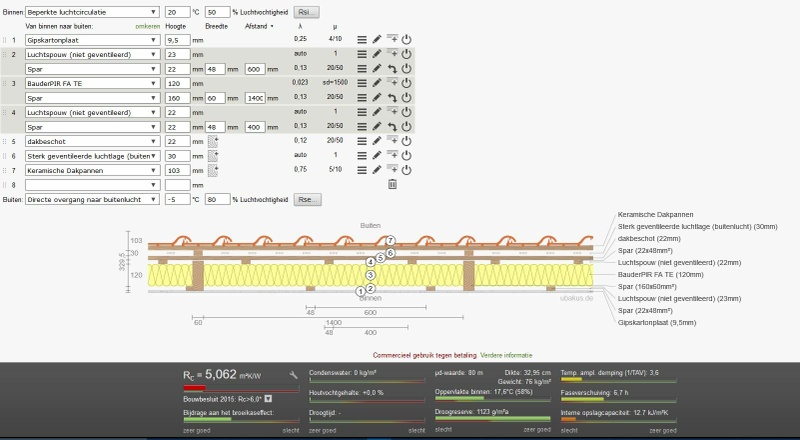

qua opbouw: Heb je je situatie niet in https://www.ubakus.de/ staan?

Ik heb Ubakus al gebruikt, echter nog niet heel veel mee gespeeld.
Ik heb net de dampremmende folie in het verhaal erbij gezet tussen de isolatie laag en het dakbeschot
(ISO laag is Pir met 2-zijdig aluminium) , ik kon echter de gordingen er zo niet bij betrekken maar deze zouden er dus buiten vallen.
Met de dampremmende folie krijg ik een klein beetje last van condenswater 0,062kg/m2 met een droog tijd van 66dagen. Verder heb ik dan nog een hele lage droog reserve wat slecht is voor het hout.
Zonder dampremmende laag zou dan toch echt beter zijn :9 .
Dan toch de stuifsneeuw maar voor lief nemen denk ik

elektriekert schreef op dinsdag 17 augustus 2021 @ 11:53:
daar is het ook geen oplossing voor, want dan is het water al binnen :9 dus lekker weglaten.

  • Megalomania
  • Laatst online: 01-10 21:07
hoe bevestigen jullie de latten eigenlijk aan het schuine dak? Op de vliering zijn geen spanten waar ze tegenaan kunnen zoals op de 2e verdieping. Schroeven tegen het dakbeschot?
  • Remkeau
  • Registratie: November 2019
  • Laatst online: 21-08 21:39
@Megalomania Ik weet natuurlijk niet exact wat jou situatie is (naast die foto's die je hebt gepost), maar ik heb het zo gedaan:
Afbeeldingslocatie: https://tweakers.net/i/hizs8DP94Es3bq6hxxTUmLxDPDg=/full-fit-in/4000x4000/filters:no_upscale():fill(white):strip_exif()/f/image/OCnGGl1BLrv77Ws4d135f7Lr.png?f=user_large
De rachels zitten op de gordingen elke keer met 2 schroeven vast, en nooit door de isolatie zelf.
Hopelijk is dat duidelijk, in de nok steunen de rachels eigenlijk tegen elkaar aan via een horizontaal balkje, welke ik weer met een lange dwarsbalk (paralel aan de nok balk) aan elkaar heb verbonden om het extra stijf te maken.
  • Megalomania
@Remkeau dank, duidelijk!
En het pir heb je rechtstreeks tegen het beschot gezet en opgesloten door het regelwerk of ook nog gelijmd / gepurd?
  • Remkeau
Het inklemmen tussen het regelwerk was mijn eerste idee, maar dat is niet zo eenvoudig.
Ik heb ze uiteindelijk met een paar dotten high tack kit tegen het beschot aan gelijmd en rondom van voor tot achter met (veel) PUR afgedicht. Volledig PURren deed ik in meerdere sessies zodat het fatsoenlijk uithard met minder snijverlies. Tijdens het drogen hiervan heb ik de platen tijdelijk geklemd met beuken wiggen tussen de plaat en de gording welke ik uiteindelijk weer verwijderde. Een uur na de initiële montage zaten de platen eigenlijk wel al muurvast.
Afbeeldingslocatie: https://tweakers.net/i/uEu1hWjmOlEohEWSxlU5KS4KWwU=/x800/filters:strip_icc():strip_exif()/f/image/3jkooyz2bKroc83MQD6lysTZ.jpg?f=fotoalbum_largeZie hier een stuk dak dat ik wil isoleren. Omdat er een inloopkast moet komen wil ik de dikte zo beperkt mogelijk houden en daarom werk ik liefst met glaswol/steenwol isolatieplaten ipv rollen.
Als ik de platen in de breedte monteer blijft er altijd lucht achter zitten doordat ze feitelijk tegen de latten worden geplaatst en niet op het plaatmateriaal zelf. Is dat een probleem door het maken van een luchtspouw?
Ervoor komt dan regelwerk met een dampdichte folie.
[ Voor 3% gewijzigd door Verwijderd op 25-08-2021 22:45 ]

Ik wil gaan beginnen met het aanbrengen van de Knauf Naturoll 032 isolatie. Tussen de gordingen hangt deze nogal door, niet echt wenselijk. Iemand een idee hoe ik dit beter tussen de gordingen kan klemmen?
Afbeeldingslocatie: https://i.imgur.com/hwnKLf4.jpg
Hobbymatige blowerdoortest enthousiast (Retrotec) 💨. Interessant voor jouw huis? DM me maar!
  • DenDries
  • Laatst online: 09:37
--Erik-- schreef op maandag 20 september 2021 @ 13:02:
Bijkomstig latwerk plaatsen tussen de gordingen?
Na plaatsen latten er voor vastmaken om tegen te houden.
  • --Erik--
Zojuist van de product manager van Knauf antwoord gekregen dat rachels plaatsen en daaroverheen de klimaatfolie bevestigen prima is.
Had in mijn hoofd dat er eerst klimaatfolie geplaatst moest worden en daarna pas de rachels. Maar dit kan dus ook andersom waardoor de rachels het isolatiemateriaal mooi ondersteunen (30cm afstand tussen de rachels).

Heb je uiteindelijk de klimaatfolie tussen de rachels en de gipsplaten geplaatst? Er vanuit gaande dat je met gips afwerkt.
Ik zit met min of meer dezelfde situatie.
Afbeeldingslocatie: https://tweakers.net/i/1hbpegBYf8j5ZqzyzVQjkDcSv5g=/800x/filters:strip_icc():strip_exif()/f/image/ClQIpdhm0BCyVG0nayjRlN1T.jpg?f=fotoalbum_large
Gordingen zijn 17cm en 14cm. Deze verdik ik door er balken en latten op te schroeven. Daar tussen moet 20cm Knauf Naturoll 032 komen.
Afbeeldingslocatie: https://tweakers.net/i/hqCwvnDBvdPWptyZlEam3UKATj0=/800x/filters:strip_icc():strip_exif()/f/image/Fl8StILSfeKN2b2l7lR3jFJJ.jpg?f=fotoalbum_large
Dit is het dakbeschot van het raam die op de zuidkant zat. Door de pur laag moet ik dus ook klimaatfolie aan de binnenkant plaatsen.
Afbeeldingslocatie: https://tweakers.net/i/sOm4MxqwKyK8hLOW0fI8DeI_Omg=/800x/filters:strip_exif()/f/image/4QWn8PMPhxYTJq11AHQzTIoq.png?f=fotoalbum_large
Afbeeldingslocatie: https://tweakers.net/i/au-8-uMtultEeaFNKZKmqQ1DVw0=/800x/filters:strip_exif()/f/image/B9NUxQ27XXbWYT60RDBgsTqp.png?f=fotoalbum_large
In de Ubakus simulatie lijkt het niet uit te maken of je de klimaatfolie tegen het wol of de gipsplaten zet. Ik vraag me alleen wel af of je in de praktijk voldoende ruimte over houd om de folie genoeg te kunnen laten ademen. De folie direct op het wol zal het doorzakken van de wol ook wat remmen en dus meer ruimte creëren dan de wol achter de rachels te laten hangen. Geen idee of het ook echt zo werkt.
Volgens isolatiemateriaal.nl:
Hou er rekening mee dat een klimaatfolie een luchtspouw van 20 mm tussen de folie en het afwerkingsmateriaal moet hebben voor optimale werking
  • technopeuter
  • Laatst online: 14:17
dannybeuker schreef op dinsdag 28 september 2021 @ 12:46:
Je isolatiewaarde van de glaswol klopt niet, die is hoger.

technopeuter schreef op dinsdag 28 september 2021 @ 12:58:
Ik zie de opbouw van de oude pir en die mag je beschouwen als dampopen (je verbrokkeld het zo), dus klimaatfolie is te duur
Ja die zou 6,3 moeten zijn op basis van 20cm inderdaad. Ik kon deze niet in Ubakus vinden om de een of andere reden.
Wat betreft de pir laag als dampopen beschouwen is nieuw voor me. Ik meende in dit topic juist gelezen te hebben dat meer mensen met dit type dakbeschot zaten en deze als dampdicht moesten beschouwen. Woning is van '72. Om de laag eraf te breken moet je nog wel redelijk kracht zetten, de boel zit namelijk nog wel echt vast. Of moet ik het zien als het is oud en poreus?

Dus toch folie en regelwerk ertussen? Verlies dan wel weer die ruimte van het regelwerk!
Zit ook nog met het dak van de dakkapel. Is een koud dak. De zolder was voorheen geisoleerd met 90mm PIR waarop stucplaat verlijmt zit. Deze wil ik graag hergebruiken in het dak tussen de balken en daarna rachel en gipsplaten ertegen. Is het nu een probleem dat de stucplaat nog aan de PIR zit en ik deze aan de binnenzijde laat zitten?
Ruimte tussen balk en dak is 16cm, dus er blijft een kleine 10cm ruimte over. Geen probleem als hier niks meer komt? Kan wel meer isoleren op die plek, maar de rest van de zolder heeft ook maar deze 90mm PIR/stucplaat!

Ik heb de hele topic gelezen en het grootste risico is dus vocht (condens, lekkage, stuifsneeuw) tussen de isolatie en het dakbeschot dat je houten dakdelen (dakbeschot, gordingen, muurplaat) kan aantasten.
Is het een idee om eerdergenoemde houten dakdelen te impregneren voordat je isolatie aanbrengt? Wat is er mis met deze denkwijze?
  • Voutloos
Uitstel van symptoom ipv het voorkomen van de oorzaak.
