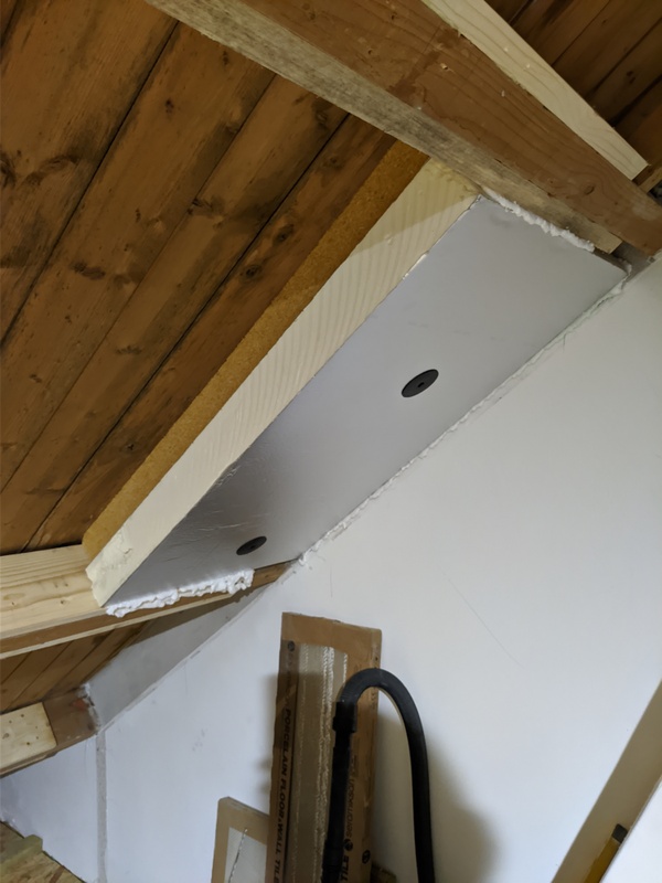

Morning! Ik ben bezig met de zolder en heb een vraag over het isoleren van de overgang tussen het schuine dak en de muur/spouw. Zoals te zien op de foto lopen de kepers over de muurplaat en steken dan naar buiten uit waar de dakgoot aan hangt. De muurplaat ligt op de dekvloer van de zolder en dus op de binnenmuur. Dan is er dus een spouw waar je zo in kunt kijken (nog niet geïsoleerd) en dan staat daar dus logischerwijs de buitenmuur.
Tussen de kepers komt Knauf Naturoll 032 en daarna nog een dikkere laag dwars over de kepers. Kan ik die laag glaswol die tussen de kepers gaat gewoon doorsteken zover als het gaat en dus over het gat van het spouw leggen of wordt dat te vochtig en moet ik het met iets anders afwerken daar en dus met de glaswol stoppen bovenop de muurplaat?
Edit; foto vergeten:
Afbeeldingslocatie: https://tweakers.net/i/UjKh6BAunGW28Ai-jxBYfxR8qGM=/x800/filters:strip_icc():strip_exif()/f/image/iOkonRpnnAt3eN0I2t7V9r9Z.jpg?f=fotoalbum_large

Is meer een praktische vraag - hoever krijg je het spul erin gestopt :)
Persoonlijk zou ik gewoon wat vulhout plaatsen. Op deze manier bijvoorbeeld (voorbeeld is met all-in-one PIR systeem incl folie): https://www.kingspan.com/...easy-dakvoetaansluiting-2

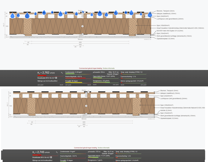

edit: na wat stoeien kom ik hier op. Met of zonder na isolatie blijft het vocht in de spaanplaat laag onder de dakpannen?
je hebt nu geen pir met alu gekozen, kies pir met alu

Ik zie in Ubakus niet veel verschil wanneer ik de spouw invoer, dus op basis daarvan kan ik geen conclusie trekken dat de spouw nuttig is. In dit topic zijn de meningen verdeeld. Wanneer ik zou kiezen voor glaswol (of isovlas), dan heb ik fors meer droogreserve, dus heb ik die spouwvraag niet (maar wel een lagere isolatiewaarde).
Onderstaand de bijgewerkte plaatjes, ik had een foutje gemaakt met de metal stud. Dat lijkt nu een stuk beter ( er was überhaupt geen droogreserve in de vorige plaatjes... 8)7 ). Ik heb geen screenshot van PIR met spouw, waarden verschillen amper. Verschil tussen Glaswol en PIR is wel aanzienlijk.
Ik ben er nog niet uit.
Glaswol
Afbeeldingslocatie: https://tweakers.net/i/1xP3OHx49VIWMpUH9Ra6iAH9IIU=/800x/filters:strip_icc():strip_exif()/f/image/n9XAVitUSEf8WyN4dTSCXYI0.jpg?f=fotoalbum_large
Pir
Afbeeldingslocatie: https://tweakers.net/i/bFwXTnrub0Dihg5GWDBu_cAlWQA=/800x/filters:strip_icc():strip_exif()/f/image/NXlJqzcYlZbzg6cvigdhosUs.jpg?f=fotoalbum_large

  • Remkeau
  • Registratie: November 2019
  • Laatst online: 21-08 21:39
Hallo allen, super informatief topic hier, ik heb al menig avond versleten met het doorlezen en modelleren in ubakus. Ik heb alleen een aantal vragen waar ik niet helemaal uitkom (en niet kon vinden via de zoekfunctie), en ik hoopte dat hier iemand misschien meer zou weten.
De huidige situatie: Huis uit 1973, met van buiten naar binnen: Betonnen pannen op hun latjes, spaanplaat, gordingen. Voor de rest niks! Overbodig om te zeggen dat de zolder extreem koud en tochtig is.
Ik was het volgende van plan:
Afbeeldingslocatie: https://tweakers.net/i/KdeG9hP3DPMJ3JcpmNftW2sftd0=/800x/filters:strip_exif()/f/image/7a29S5I2x78zoBXwEQrWMNoH.png?f=fotoalbum_large
Eerst de kieren tussen het dakbeschot en de buitenmuren afdichten. De PIR Alu platen met tand/groef wil ik tussen de gordingen plaatsen en afpurren tussen de platen en het hout. Alle buitenranden tussen hout en PIR nogmaals aftapen met alutape. Het rachelwerk dat er overheen komt (30cm hoh) voor de gipsplaten dient meteen om de PIR platen te ondersteunen. Hiermee krijg ik geen koudebruggen van isolatieschroeven in het dakbeschot, en als er problemen zijn met het dakbeschot (helaas niet compleet ondenkbaar) hoef ik tenminste niet m'n PIR-platen helemaal kapot te maken, zoals het geval zou zijn wanneer ik ze eraan plak met high-tack kit.
- Is het mogelijk om de spouw tussen deze rachels nog op te vullen met wat geluidsisolerend materiaal? Als ik bijv. steenwol hierin modelleer krijg ik vochtproblemen (redelijk logisch), maar zijn er wellicht andere materialen waar ik geen weet van heb die deze loze ruimte kunnen vullen? Zo niet, dan blijft het gewoon een luchtspouwtje.
- De dakkapel is een oud modelletje met bitumen op de bovenkant, en nog eternit (asbest.. iew) platen in de wangen. Hier zaten wat piepschuim platen in die waren afgetimmerd met softboard. Die oude afwerking is allemaal weg, maar ik zou hier graag ook nog (zelf, van binnenuit) isoleren.
Volgens deze website die ik ergens had gevonden moet dat kunnen met isolatieplaten en KM Vario Duplex klimaatfolie.
Als ik dit echter invoer in ubakus krijg ik wel weer een verwacht vochtprobleem. Dit is weer te omzeilen door het dampdicht (met folie) af te werken, maar dat lijkt me helemaaaal niet de bedoeling.
Afbeeldingslocatie: https://tweakers.net/i/88SXO4u5SRF9zrKKcFjJoRkj7Xc=/800x/filters:strip_exif()/f/image/oXxjJD2SH2a2L96Lknih3xOt.png?f=fotoalbum_large
Is dit een fout in het model dat gebruikt wordt door ubakus, twee dampdichte lagen zouden immers meer problemen moeten geven? 8)7 Heeft iemand hier een goed idee over? Het vervangen van de gehele dakkapel zit er even niet in.
Ik sta helemaal open voor kritiek op mijn plannen, dan wel aanbevelingen :) alvast veel dank!
[ Voor 1% gewijzigd door Remkeau op 20-01-2021 23:46 . Reden: typos ]

  • Destralak
  • Laatst online: 28-10 22:40
Remkeau schreef op woensdag 20 januari 2021 @ 23:40:
Dat zou ik inderdaad niet doen i.v.m. vocht. Tevens heeft dat daar weinig nut i.v.m. de dikte van het eventuele steenwol (is slechts 2.4cm), dat doet niks voor geluidsisolatie.
Als je effectief voor geluid wilt isoleren dan zul je toch voor volledig steenwol moeten gaan met aan de binnenzijde een dubbele gipsplaat en/of een massaplaat (massa-veer-massa).
Op zich een interessant idee om die rachels te gebruiken om de PIR te klemmen. Vraag me af of dat je het dan strak tegen het dakbeschot krijgt (niet direct een probleem denk ik). Vooral even praktisch overwegen.
Vochtproblemen zijn altijd tricky bij een koud dak waarop zich al een dampdichte laag bevindt, beste is om er een warm dak van te maken. Anders in ieder geval klimaatfolie toepassen; https://www.eigenhuisisol...pel-isoleren/stappenplan/
  • Remkeau
Bedankt voor de input!
Destralak schreef op donderdag 21 januari 2021 @ 09:41:
Dat vermoeden had ik ook, dan laten we geluid gewoon voor wat het is en hopen we op het beste.
De gordingen zijn op de meeste plekken precies 16cm dik, gemeten vanaf het dakbeschot. Dit zou dus vrij goed uit moeten komen met 16cm dikke PIR platen, hoop ik. Waar dit niet het geval is ben ik van plan een verticale set 4mm latjes tegen het dakbeschot aan te tacken met een spijkerpistool, waardoor het weer recht zou moeten vallen. Al met al vermoed ik dat als de PUR is uitgehard deze al vrij aardig het gewicht van de PIR platen zou moeten kunnen dragen.
Dit is inderdaad wat ik nu van plan was. Wat is het ergste dat er kan gebeuren? Vervroegde vervanging van een 47 jaar oude dakkapel O-) Ik zal jullie op de hoogte houden zodra de echte ervaringen met dit plan binnen komen (hopelijk in februari) :)

Luchtvochtigheid binnen te hoog? Damprem doet iig zijn werk.
Binnen meer ventileren.
Ik heb in de tool de binnen vochtigheid op 50% gezet, wat me normaal lijkt (zelf niet gemeten). Zelfs al zet ik het op 0 dan blijft er volgens de berekening te veel condens aan de binnenkant van de isolatie.
Het gaat er me vooral om of het een probleem is dat er wat vocht verwacht wordt wanneer het buiten warmer is dan binnen.
  • PaT
PaT
Moderator Mobile
Ja, dat mod
RobNemoo schreef op donderdag 28 januari 2021 @ 10:59:
Hoe realistisch is het dat het binnen 18 graden blijft en buiten 25 of 30 graden? Heb je airco waardoor die temperatuur zo laag blijft (en is die echt zo laag?) Speel daar eens mee.

PaT schreef op donderdag 28 januari 2021 @ 14:56:
Er is inderdaad airco voorzien op de zolder, voor zowel de verwarming als koeling. Het wordt een slaapkamer, dus een paar graden koeler maken dan buiten lijkt me midden zomer wel wenselijk. Als ik met de berekeningen speel en binnen 50% luchtvochtigheid aanhoud en buiten 70% krijg ik vocht te zien als het verschil 7 graden is. Is het buiten 80% krijg ik al tussen de 3 en 4 graden temperatuurverschil vocht te zien.
Of is dat uberhaupt niet realistisch om het zo veel koeler te krijgen binnen?
Het geheel is overigens nog niet aangelegd. De isolatiewol zit tussen de kepers, maar de folie nog niet. Ik wil graag zeker weten dat ik de juiste folie heb.

En wat doet klimaatfolie in je model?

RobNemoo schreef op donderdag 28 januari 2021 @ 15:09:
volgens mij is de berekening in ubakus ge baseerd op een termijn van 90 dagen dacht ik ,en zijn de eternit platen wel damp doorlatend ,voer de berekening eens uit zonder deze platen
[ Voor 5% gewijzigd door Louwm op 28-01-2021 20:12 ]
  • RobNemoo
  • Laatst online: 29-10 15:28
PaT schreef op donderdag 28 januari 2021 @ 17:47:
Dat maakt het inderdaad beter. Niet helemaal weg, maar de droogtijd gaat in ieder geval terug van 90 dagen naar 25 en het vochtgehalte is ook lager. Dat gaat het worden. Thanks voor de tip.
Louwm schreef op donderdag 28 januari 2021 @ 20:02:
Dat blijft hetzelfde.
Hoe dan ook, de eternit ga ik er niet af halen, dan moet ik het hele dak van buitenaf gaan doen en dat is me nu te duur. In dat geval zou ik ook andere keuzes maken in plaats van glaswol tussen de kepers.

NoepZor schreef op dinsdag 9 februari 2021 @ 13:16:
Ik heb het er tegen aan gezet, je leest hele wisselende verhalen dus weet slecht wat ik moet geloven (dit is tevens een disclaimer ;) )
Hoe heb je het onderin gemaakt. Helemaal in de hoek. Ik krijg mijn PIR platen donderdag. En ga het afwerken met metalstud

Latten zijn 22 mm dik, overspannen ong. 125 cm en ik heb ze 30 h.o.h. geplaatst voor wat extra stevigheid.
CrutzZz schreef op dinsdag 9 februari 2021 @ 13:35:
Ik heb wat kromme platen gehad die "van nature" al afgeschuind waren. Ik heb PUR in de hoek gespoken en daar de plaat in gezet. Met rechte platen kun je er natuurlijk een hoek aan zagen welke overeenkomt met de hoek tussen dak en vloer.

Wat @Wuursj ook zegt: Pavatex (Pavaflex) kent een hoge faseverschuiving, waardoor het in de zomer langer duurt voor de warmte van buiten, binnen voelbaar is. Dit was de voornaamste reden om hiervoor te kiezen. Verder is het een isolatiemateriaal wat minder belastend voor het milieu is. Dat is ook een fijne gedachte :)
Ik heb het net even ingevoerd bij mijn dakconstructie, en vind de faseverschuiving wel meevallen. De demping in temperatuur is ook niet > 1 graad. Wellicht is dat bij andere diktes natuurlijk anders, ik heb het hier met 160mm gemodelleerd. De droogreserve scheelt wel flink!
Afbeeldingslocatie: https://tweakers.net/i/dvyi6PUwFZHPf-M0dYt9YnNwIjQ=/800x/filters:strip_icc():strip_exif()/f/image/uW1NnU9hIx4KwIPSnNUTuwid.jpg?f=fotoalbum_large

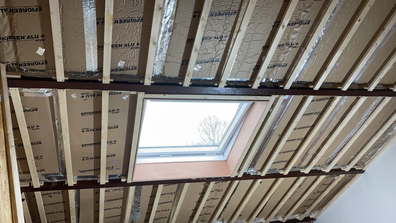

Mijn bestelling is ook binnen.
Nu nog wachten op de metal stud.
En als laatste de gipsplaten.
Afbeeldingslocatie: https://tweakers.net/i/0ww7jBDUnx7CI8tSuNljSvDaTf8=/x800/filters:strip_icc():strip_exif()/f/image/2jUgk0LzW7SYnLhdyfhSIVQI.jpg?f=fotoalbum_large
Afbeeldingslocatie: https://tweakers.net/i/GNVPQIAzfyIjKVJPyPCYR7zkJhI=/x800/filters:strip_icc():strip_exif()/f/image/1mkX3hMgpvOjr8omf1gtubh9.jpg?f=fotoalbum_large

Is er reden om dampdichte folie niet direct tegen het dakbeschot te doen? In ubakus maakt het niet uit. Is niet wat ik overal als advies lees, maar maakt gepruts in hoekjes om de folie goed aan te laten sluiten een stuk minder lastig hier.
Opbouw: pannen dakbeschot dd folie danwel pir met alu, rachelwerk gips/agnes
Wellicht maakt het in ubakus niet uit omdat je al pir met alu hebt? Dat is al een dampdichte laag.

LED-Maniak schreef op maandag 22 februari 2021 @ 11:07:
Ah zo simpel is het soms. Doe het folie toch maar aan de warme kant, zou vervelend zijn als er toch vochtige lucht tussen pir en folie zou komen. Net vandaag weer een lastig hoekje dichtgemaakt, het gaat al wat sneller. Is wel een paar manweken werk met zo’n grote zolder...

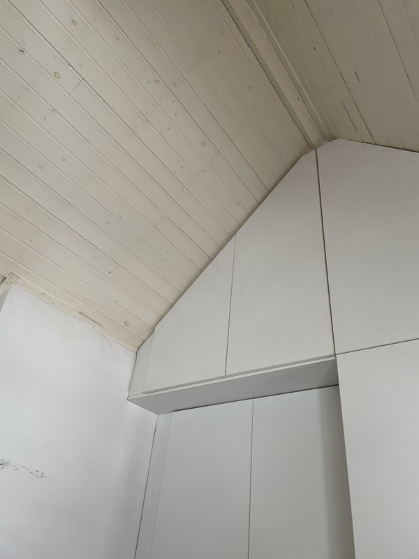

Ik heb dit topic doorgespit maar nog steeds advies nodig over het volgende:
Ik wil graag mijn zonder isoleren. De huisige isolatie is 4cm piepschuim en is niet voldoende om boven als fijne plek te verblijven, zeker als het kouder is.
Nu heb ik een inbouwkast die tot het plafond reikt. Idealiter blijft die zitten, maar ik vraag me af of dat verstandig is. Ik vermoed dat de huidige isolatie er wel boven zit, gezien de kast 10 jaar geleden geplaatst is.
Heeft er iemand advies? Weegt het verlies op tegen het demonteren van de kast (aardig karwei gezien de hoogte)?

Aangezien ik zoveel aan dit topic heb gehad hierbij ook even een terugblik op mijn isolatieklus.
Paar conclusies:
- Bij het berekenen van de dakoppervlakte wel op het eind even 'keer 2' doen. Tijdens de eerste dag isoleren gingen mijn platen er wel erg snel doorheen. :X Daardoor uiteindelijk een deel met 10cm en een deel met 14cm PIR geïsoleerd (had met voorraad bij Nisol te maken).
- PIR platen zagen met een T1013AWP decoupeerzaag is werkelijk geniaal (bijna geen stof/korrels), onder verstek werkt niet goed.
- PUR-pistool schoonmaken met pur-reiniger niet boven je wasbak doen...
- Na het doorspuiten met pur-reiniger na een paar minuten nog even spuiten. Dat had ik niet gedaan --> PUR pistool verstopt.
- Aftapen kost veel tijd
- HPX aluminium tape vond ik fijner dan de 3M-tape. Met name minder snel scheuren.
- Al met al kost het veel tijd. Zeker wel 4 á 5 dagen werk, waarvan 2 ochtenden met m'n vader. Maar geen vervelend werk om te doen (behalve de schuine kanten helemaal onderin).
