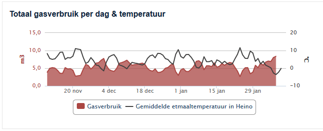

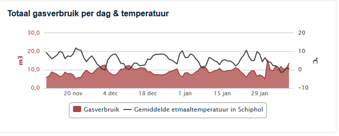

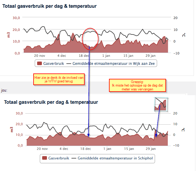

Wanneer je beide grafieken bekijkt dan zie je dat bij ltv tot 22. 00 uur wordt verwarmt en bij htv tot 21.00 uur. Dan klopt het hele verhaal toch niet meer.

AXITECZON schreef op zondag 4 februari 2018 @ 12:16:
Inderdaad, zo wordt het verhaal steeds ongeloofwaardiger.
Ook lijkt het in beide gevallen alsof die ketel flink pendelt of dat de thermostaat low load aansturing doet, gezien het patroon van aanvoertemp en gasverbruik. Dat zou dus wellicht nog beter kunnen...

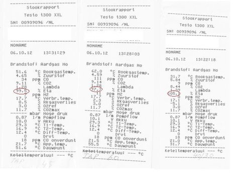

Ik zie tegenwoordig meer stek rapporten dan stook rapporten, maar op zich is het best ok.
Je hebt een hr ketel van de 2e generatie en is dus al best een oud beestje. Wel een haast onverwoestbaar beestje ;)
Afbeeldingslocatie: https://tweakers.net/ext/f/udmqNoA5AlwFCRR9h9ezGKxN/full.jpg
Dit is een rapport van een 3e generatie hr ketel (topline uit 2009) en die doet het wel wat beter.
Rechtse uitdraai is gemaakt op 40/30 cv water. De andere twee zijn van tapwater op 45 en tapwater op 60 graden ingesteld.
Alleen weet ik de retourT niet van die twee metingen.

Oxellaar schreef op zondag 4 februari 2018 @ 23:30:

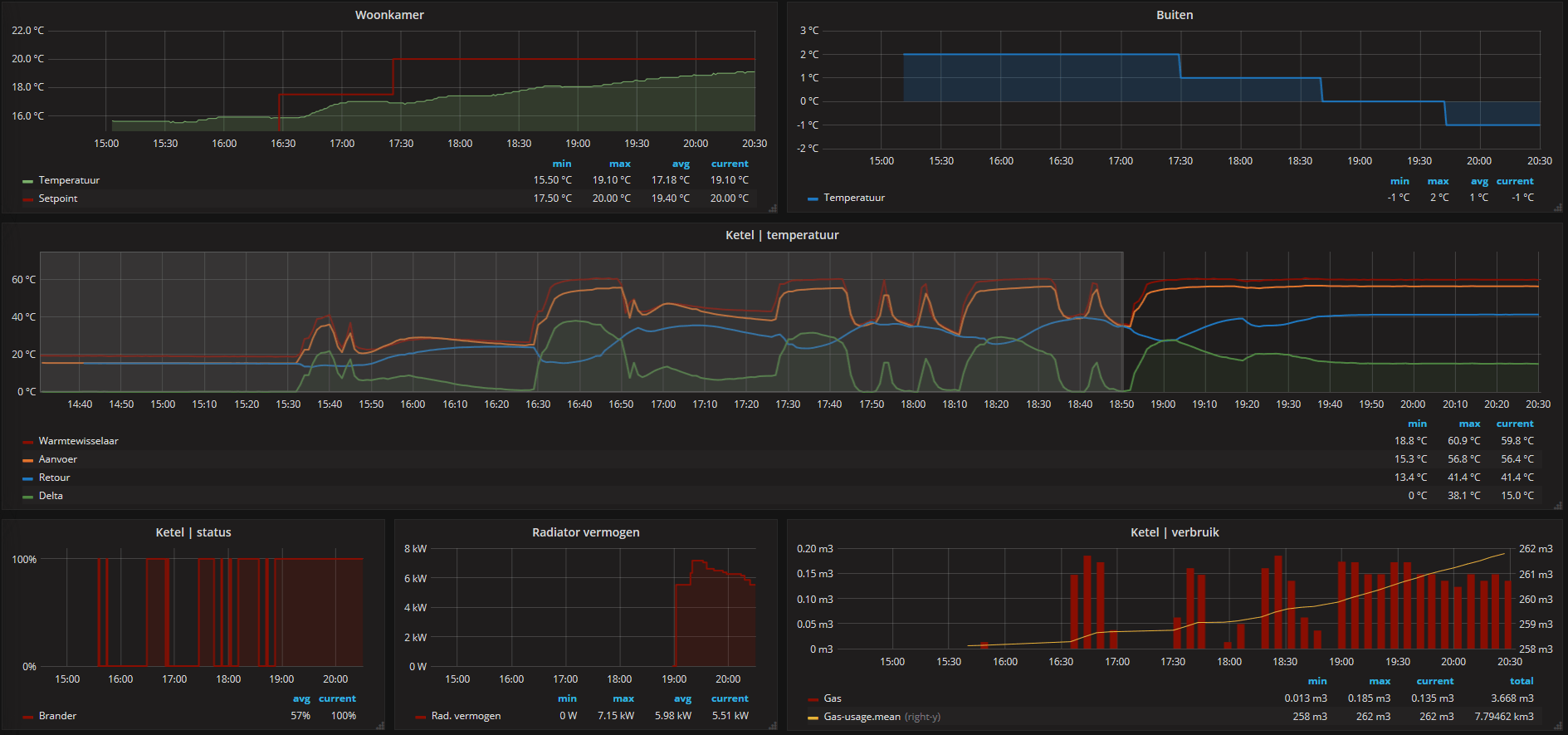

Afbeeldingslocatie: https://tweakers.net/ext/f/iMUgFkgSLBxX9M0DmSf6RG29/thumb.png
Ketel brandt al netjes 1,5 uur achter elkaar met een dT van 15 graden. Erg blij met de danfoss dynamic knoppen. Even invullen in de app en instellen. Daarna nog even met de IR meter langs de radiatoren en corrigeren. Het grijze gedeelte telt niet mee aangezien mijn radiatorknoppen "storing" hadden oftewel geen verbinding met het basisstation.
Het nog een andere vraag mbt de ketel instelling "Schakelverschil":

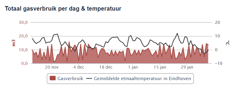

Hallo! Ik zit met de handen in het haar om mijn gasverbruik. Ik hoop dat iemand wat advies heeft om het verbruik te drukken of om het verbruik in perspectief te zien.
De situatie: Sinds oktober 719 m³ verbruikt, en dat vind ik ontzettend veel voor ons twee. Ik woon in een tussenwoning uit '58, mijn partner is momenteel elke dag thuis en zit in principe altijd op 21 graden C in de woonruimte.

  • bert74
  • Laatst online: 28-10 13:00
Volgens mij is dit helemaal niet zo gek voor een huis uit 1958 waar overdag altijd de verwarming aan staat op 21 graden.
Ik heb vanaf oktober tm gisteren 600m3 verbruikt. Hoekwoning 1972, inmiddels redelijk goed geïsoleerd. Wij wonen er met 5 personen, op 2 dagen in de week staat de verwarming overdag uit. De CV start 'ochtends op 18 graden en laat de thermostaat in stappen ophogen naar 20 graden 's avonds.
Vul je gebruik gegevens eens in op mindergas.nl, dit kun je met terugwerkende kracht doen.
Zie voorbeeld hoe ik thuis draai.
https://tweakers.net/ext/f/8YwDmmay5es7RqlXmPAmRV0i/full.png
Om te besparen zou je de temperatuur overdag op 20 kunnen zetten en 's nachts op 18.

Sinds oktober hebben wij ~500 m3 verbruikt, 2 personen, overdag altijd weg en dus kachel uit, bouwjaar 1965 matig geïsoleerd. ~700 m3 klinkt dus niet slecht voor een ouder huis en veel thuis.
Alles komt en staat met meten meten meten, zonder dat kun je nooit weten waar de verbeterpunten binnen een installatie liggen. Meet bijv de aanvoer en retour van de ketel met simpele metertjes van bijv eBay. Denk dat er overigens genoeg voorbeelden in dit topic staan. Een IR meter is altijd handig en tevens goedkoop te verkrijgen op eBay.

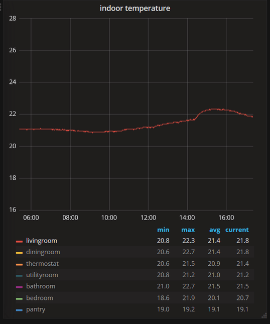

Bedankt voor het advies! Voor inzicht dacht ik aan een OTGW die communiceert met mijn Domoticz, maar ik kijk eerst hoever ik met alleen de I-Sense kom.

Zie bijgaande grafiek. Op 31-1 is de gasmeter vervangen.
Verbruik 1-1-18 t/m 9-2-18
  • Daannn1987
  • Laatst online: 28-10 19:29
svh64 schreef op zaterdag 10 februari 2018 @ 12:16:
Zie hier mijn gegevens (is wel met een warmtepomp die nogal wat vermogensafgifte wisselingen heeft bij wisselden luchtvochtigheid en temperatuur, maar toch) (m3 is eigenlijk kWh, vindt mindergas wel fijn werken dus scriptje upload automatisch dagelijks verbruik van de warmtepomp)
Afbeeldingslocatie: https://s14.postimg.org/aq1dubqtt/Schermafbeelding_2018-02-10_om_12.22.13.png
Vs bij jou:
Afbeeldingslocatie: https://tweakers.net/ext/f/exbc5CUMSr8UmT1Pg9EFqYDk/full.png
Ik zie exact hetzelfde patroon... doe er uw voordeel mee...
[ Voor 15% gewijzigd door Daannn1987 op 10-02-2018 12:24 ]
21xDMEGC 440wp (9240) ||| Pana 9j

En hier nog een - bungalow (bijna) vrijstaand, 156m2 woonoppervlak. Het valt me op hoeveel onregelmatiger mijn gasverbruik van dag tot dag is, vergeleken met de eerste 2 voorbeelden.
Afbeeldingslocatie: https://tweakers.net/ext/f/Ey94Qq6NZVBFidllwN4bDlxj/full.png

Interresant:
Wijk aan Zee als weerstation versus Schiphol laat in ieder geval mooiere rondingen zien (inlvoed zee) hoewel de afstand hemelsbreed ~25km is. Schiphol is wat "nerveuzer".
Vergelijk Daannn1987 - svh64
Je ziet bij jou wel duidelijk invloed van je WTW op warmere dagen :)
  • svh64
  • Laatst online: 26-10 19:07
cville schreef op zaterdag 10 februari 2018 @ 14:25:
Wordt er om de dag niet/nauwelijks gestookt?

Of er is trage vloerverwarming met een domme thermostaat die een dikke overshoot geeft?
  • cville
  • Laatst online: 28-10 17:33
svh64 schreef op zaterdag 10 februari 2018 @ 14:41:
Dat is mijn oorspronkelijke observatie waar mijn CV probleem toentertijd (2014) mee begon. Dit was het gevolg van een forse overshoot die inmiddels (1CV ketel, 4 thermostaten en een omgebouwde verdeler later - zie mijn vorige postings) nagenoeg tot het verleden behoort.
Voor het gevoel is er geen overshoot meer maar het wisselende gasverbruik blijft raadselachtig. In de genoemde plaatjes valt het extra op. Er is natuurlijk een enorm warmtebuffer en ik merk dat de verwarming soms om 14:00 uitgaat en soms pas op de klokthermostaat om 21:00.

Zie mijn vorige post. Ja, trage vloerverwarming met op dit moment een Remeha iSense v30 als thermostaat.
Overshoot treedt nog v.n.l. op bij zoninstraling en is m.i. niet te vermijden (veel glas)
Ik ben absoluut een leek op vloerverwarmingsgebied maar in mijn ogen lijkt het er dan bijna op of de vloer om de dag gevoed wordt vanuit de cv en op de andere dagen niet. Heb je de aanvoer retour over de vloerverwarming al eens een week gemeten?
  • cville
svh64 schreef op zaterdag 10 februari 2018 @ 15:11:
Ja, alle relevante data wordt 1 keer per minuut gemeten. Zie een aantal van mijn recente posts voor plaatjes.

Er is nogal wat glas en dat heeft een duidelijke invloed op de kamertemperatuur. Vandaag is een mooi voorbeeld; verwarming uit om 14:39 omdat het het onbewolkt was. Zie de mooie bult na 14:00 hieronder:
Afbeeldingslocatie: https://tweakers.net/ext/f/w8XnGTmnTUZNWekhxXyoC0Uu/thumb.png

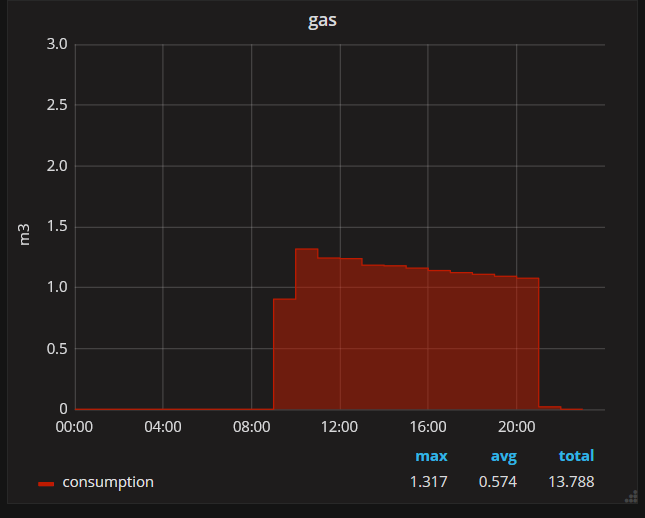

Ik vind je pulserende gasverbruik met een periode van 2 dagen intrigerend... hoe ziet het er uit met bijvoorbeeld uurwaarden? In de branderstarts zie je het minder sterk terug, maar is het ook wel aanwezig. Daar is vooral de schaal misleidend, door het contrast met de andere thermostaat :)
Ik begrijp niet wat je met de andere thermostaat bedoeld. Bedoel je het geel? Dat zijn de branderstarts door warmwatervraag. Eigenlijk zijn de verwarmingsbranderstarts iets te hoog omdat er altijd een verwarmingsbranderstart volgt op warmwatervraag.
Anyway: hier is het gasverbruik van gisteren. Bedoel je dat?
Afbeeldingslocatie: https://tweakers.net/ext/f/FELDmNFtQRyDcROT2KUxXwF9/full.png
Als je meer/andere meetdata wil zien, hoor ik dat wel.

Nog een voorbeeld voor de statistische mensen onder ons.
Hoekwoning 1965, 120m2, 2 pers
Afbeeldingslocatie: https://tweakers.net/ext/f/zNKaohqwtwY5eCIAEyAVLDbS/full.png
[ Voor 63% gewijzigd door TheGrillmeister op 10-02-2018 19:36 ]

d:)b
Dat bevestigd voor mij samen met de grafiek van @Daannn1987 dat mijn stookgedrag niet vreemd is, hooguit het stookvolume (gasverbruik). Dank, dit soort vergelijkingsmateriaal is zeer verhelderend als basis.

Als we dan toch aan het vergelijken zijn, hier een uit Zuid-Llimburg, hoekwoning 90m2, 5 pers.
Afbeeldingslocatie: https://tweakers.net/ext/f/JnOEh1vQrZIPZZ5H2iGHiM69/medium.jpg

svh64 schreef op zaterdag 10 februari 2018 @ 14:38:
Interresant:
Ja niet alleen WTW, we zijn hier ook het verbruik van een WP en een CV ketel aan het vergelijken..
Eigenlijk appels en peren omdat mijn COP tussen de 2 en 5 kan schommelen..
M.a.w. ik haal soms 2kw warmte uit 1 kw stroom en soms 5 kw warmte uit 1kw stroom
Een CV ketel is redelijk stabiel en zal schommelen tussen de 8-9 kw per m3 gas (beetje afhankelijk van retourtemperatuur ivm condenseren)
Je moet in mijn overzichten dus ook 1m3 naar 1kWh vertalen eigenlijk..
In kostprijs ook nogal een vershilletje :+

Retourklep nu ingesteld op 0.5 bar, hij bleef maar open staan. Nu zie ik eindelijk retourtemperaturen bij de CV welke kloppen bij mijn gemeten waarden op de radiatoren (40 graden retour bij 60 graden aanvoer).
Ik ben nog wel aan het worstelen met mijn thermostaat. Ik heb zo'n Essent E-thermostaat van ICY (was al aanwezig). 's Nachts hebben wij de verwarming uit staan (15 graden) en deze zet ik handmatig sochtends weer aan. Ik zou dan echter verwachten dat bij een lage kamer-temperatuur deze onmiddelen een maximale warmevraag doet met de hoogst toegestane temperatuur (75 graden) en zodra de gewenste temperatuur bijna bereikt is, langzaam terug moduleerd.
Echter duurt het sochtends vrij lang voor de radiatoren in zijn geheel warm zijn (onderkant blijft lang koud). Het verschil in actuele temperatuur en gewenste tempereatuur is op dat moment groot (~5 graden).
De aanvoer is dan maar ongeveer 60 graden. De thermostaat staat nu ingesteld op vloerverwarming + radiatoren, al is me niet duidelijk wat die instelling voor effect heeft.
Heb ik nu mijn radiatoren te veel geknepen voor een mooie retour temp? Of doet mijn thermostaat raar?

@zandpaddo het kan natuurlijk de setting zijn ivm de vv
echter als jij alles zo 'enorm' af laat koelen kan het ook een stukje ketel beveiliging / software zijn
mijn calenta houdt intern ook een DT van rond de 20 graden aan. Dus zelfs als is mijn tmax 75 en er komt maar 40 retour zal hij dus eerst naar 60 toewerken en daarop gaan moduleren ipv vol gas :) naar de 75 blazen
Ok hij gaat dan wel met maximaal vermogen die 60 halen. retour stijgt etc maar nooit in 1 stap
nu is mijn tmax 50 graden en laat ik het nooit kouder worden dan 19,5 graden
