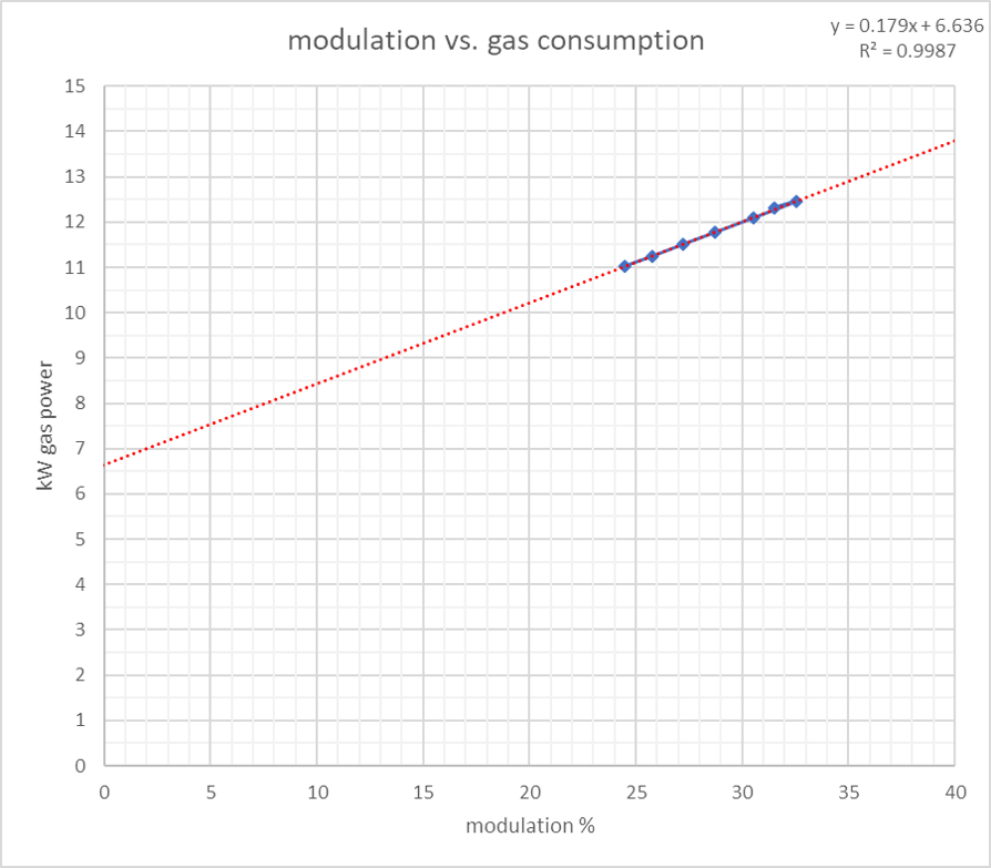

Ik heb het maximaal vermogen op 15kW staan. Lager - in dit geval 7kW - kan niet omdat dat te weinig is voor de woning. Met een stookperiode van 12 uur draait het systeem vandaag zo'n 11kW gemiddeld.
OpenTherm kan d.m.v. modulatie terug regelen tot 6.6kW (zie plaatje hier na); als er nog minder gevraagd wordt gaat hij pendelen. Bij sommige Honeywell thermostaten hebben ze het low-load probleem heel simpel opgelost d.m.v. een instelling die het maximum aantal brander starts per uur regelt. Bij vloerverwarming vaak 3. Ik heb zo'n soort instelling bij de iSense niet gevonden en de ketel heeft maar een maximum anti-pendeltijd van 6 minuten.
Afbeeldingslocatie: https://tweakers.net/ext/f/XIzMEXxU6STS91I8xDWOFwj1/full.png

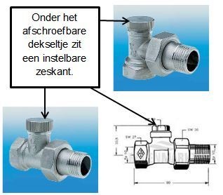

  • Seafarer
  • Laatst online: 08:43
Rollo schreef op maandag 29 januari 2018 @ 13:46:
Dat is wel een goede tip, dat ik daar niet zelf aan gedacht heb:P Wellicht is de delta t nog niet zo beroerd daar. Bedankt!
Maar, als je de rest van het huis gaat inregelen dan kan het op de badkamer radiator wel beroerd worden. ;)
Zit dit misschien ergens een beetje verstopt bij je badkamer radiator?
Afbeeldingslocatie: https://tweakers.net/ext/f/VP99mxcIySzMURDqWTxTKA6S/full.jpg
Met die zeskant of gleuf (onder dat afschroefbare dekseltje) kun je het binnenwerk verdraaien en het debiet instellen.

Waterzijdig inregelen (zie mijn post 1/2/2018 voor voorgeschiedenis):
Zodra ik mijn Conrad IR pyrometer binnen heb wil ik aan de slag met het waterzijdig inregelen.
Ik heb 2 verdelers in huis 1 voor de b.g.g. op de b.g.g. en 1 voor de 1e en 2e etage op de 1e etage onder de cv ketel in de "technische ruimte" (cv, zonneboiler, was en droogmachine). De leidingen naar de verdeler op de b.g.g. liggen in de vloer evenals alle leidingen naar alle radiatoren in huis (bwjr 2004).
Is het een goed of slecht idee om aan- en afvoer per radiator te meten op de verdeler in plaats van het hele huis door te rennen?
Ik kan natuurlijk beide doen, dan heb ik meteen het leiding-/vloer verlies. Maar "verlies" in de vloer is een soort verkapte vloerverwarming.... De vloer doet werkelijk mee als warmtebron waar leidingen lopen. En aangezien die heel goed geisoleerd is hebben wij er een hoop lol van (warme voeten en heel lang warm na nachtstand cv).
Wat heeft zin?
06-02-18
Ik heb mijn Ir zojuist binnengekregen, het waterzijdig inregelfeest kan beginnen :)
Iemand een suggestie op bovenstaande?
[ Voor 6% gewijzigd door svh64 op 06-02-2018 19:41 . Reden: Nog gee reacties ]

Let wel op zonder knelset.
Ik adviseer de originele knelset te nemen met dit nummer: Heimeier knelset 1/2 x15mm (artikelnummer fabrikant 2201-15.351)
EDIT: alleen voor 15mm pijp. anders een andere nemen natuurlijk.
