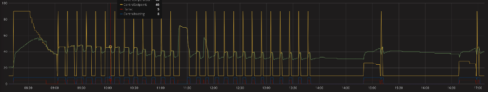

Triest werdt ik er niet van, maar ik kon gewoon niet verklaren waarom jij die piekjes hebt in je grafieken met warmtevraag.
Ik had zeker verwacht dat de regeling een constantere stabiele aanvoertemperatuur ging vragen, maar helaas, toch niet.
Zoals je weet, zoek ik graag uit wat er gaande kan zijn.
Ik vondt het apart dat jouw warmtevraag zo piekt en stopt.
Als ik de thermostaat vragend zet, krijgt de ketel een aanvoertemperatuur en loopt naarmate het warmer wordt steeds verder af.
En waarom dit niet gebeurd bij joi, ik heb nog steeds geen idee..
Daarom kon ik het niet verklaren en gaf ik het op (naja, opgeven is misschien niet de juiste bewoording, maar ik kon je helaas niet verder helpen, wat ik wel wil!)
Dat frustreerd mij (doe ik zelf, heb je geen aandeel in! manco van mijzelf, kan niet tegen frustratie |:( ) waarom je geen constante aanvoertemperatuur vraag krijgt vanuit je regeling.
Want dat is het doel door het waterzijdig in te regelen tenslotte.
Vermogens beter beheersbaar en geen jojo ketel.

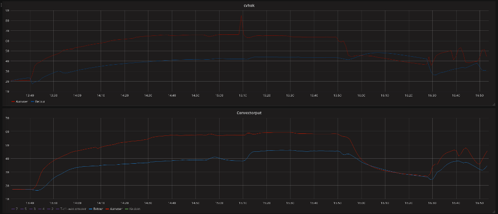

Dus jouw verbazing zit hem vooral in die niet constante aanvoervraag ?
Dus dat in dit plaatje de gele lijn (control setpoint) als pieken naar 90C ?
Afbeeldingslocatie: https://tweakers.net/ext/f/WnosHazJuLONzkS38H85oxhE/full.png
If so ...... in hoeverre is dit een "probleem" dan? Consequenties wat verbruik of wat ? Ik ben blanco he :)
omdat ik waarschijnlijk iets niet weet wat wel van belang is om te weten om het te verklaren, zeg maar het overzicht even kwijt.
Dat zal het punt zijn "gewoon".
Er waren idd nog een aantal radiatoren die 1mm open stonden om de kou eraf te halen. Dit is ook weg gewerkt :) en daardoor is de putaansluiting ook omgedraaid. Er waren hier ideeën dat dit voor een put ook zo moest !! zijn. Merk daar verder geen voordeel van maar dat daar gelaten.
Alles corrcet aangesloten nu en met eclipsjes (tot op de slaapkamer aan toe voor de zekerheid). Helaas is die vreemde controlsetpoint (gele lijn) hetzelfde. Weet niet of anderen met een otgw dit zelfde beeld hebben. Graag hoor ik hieromtrent reacties van anderen !
Wat ik de komende dagen met iets warmere dagen zou kunnen proberen is om de put helemaal dicht te draaien. Dit zou het eventuele negatieve effect van een put als enigste zonder eclipsjes kunnen elimineren. Als het beeld hetzelfde blijft ligt het niet aan de put ..... correct ?Zit dan wel paar dagen beneden in de kou maar dat heb ik er wel; voor over.

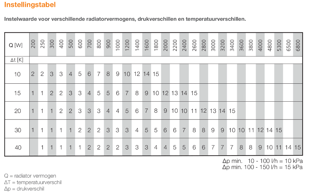

374l/h bij delta 10 is 4336 watt.
De fabrikant wil dus bij een lagere temperatuur en delta t hetzelfde vermogen behouden. Dan heb je wel veel flow nodig.
Maar meestal accepteer je een lagere temperatuur met het daarbij behorende lagere vermogen.
(als je een beetje geiisoleerd bent anders kan het natuurlijk niet)
Neem ik jouw convector en stook op 50/30 en ruimte temp op 20 graden. En ik kijk in de energy savers tabel dan is de correctie factor 0,25 dus nog maar 1084 watt.
Kijk je in de link die je eerder gepost had betreffende de jaga-heimeier-eclipse tabel dan is bij delta t 20 standje 4 op de eclipse voldoende of bij delta t 10 standje 9.
Meer warmte zit er natuurlijk ook niet in dat water. (bij andere fabrikanten kom je natuurlijk op ongeveer gelijke uitkomsten)

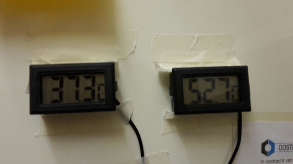

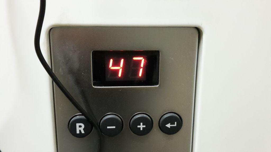

Vandaag heb vandaag mijn losse probe thermometers binnen gehad.
Zoals ik al dacht geeft de ketel een veel te hoge retour temperatuur aan (avanta 24c)
Heb de radiatoren op zo'n 15 graden deltaT ingesteld.
Dit zie ik ook terug op de nieuwe metertjes.
Heb eerst op beide retours gemeten.
Hoogste laten zitten, de ander op toevoer geplakt.
De toevoer liep gelijk op met de CV meting.
Retour wijkt ongeveer met een constante van + 10 graden af op de CV.
Kwam volgens de meters uit op zo'n 36 retour en 52 toevoer. Op ketel stond dan 46 retour en 52 toevoer
Ofwel kan dus zijn dat dit bij jou ook is en je daarom maar zo een klein verschil meet.
Jup, ik snap niet dat er bij jou (maar ook verder op I-net) eerst 90 graden wordt gevraagt om daarna terug te gaan naar de te regelen aanvoertemperatuur.
Ik heb dat zelf niet op mn ketel.
En zie het nut er ook niet van in.
Je wil bij een bepaalde verhoging een bepaalde aanvoertemperatuur.
Of dat nou 90, 70 of 40 graden is maakt niet uit.
De ketel krijgt die aanvoertemperatuur door en zal daardoor aangaan.
Mocht je cv water warmer zijn, dan gaat hij in de bekende bedrijfscode 1 tot de aanvoer onder de ingestelde setpoint komt en zal dan de brander inschakelen.
De open therm thermostaat is bedacht om 2 reden:
1: Cv aanvoer temperatuur afregelen ipv aan/uit tijdgestuurde vermogen
2: Hierdoor een constantere warmtevraag op laag pitje ipv aan/uit.
En wat doet jouw thermostaat, aan/uit neiging en daar ben ik wel wat verbaasd over waarom de thermostaat dit doet...
Nou, jouw thermostaat geeft eerst die 90 graden aan om vervolgens rond de 45 graden te gaan pruttelen en dan uit...
Waarom gaat hij niet gewoon aan op 50 graden en zakt dan rustig af naar 40??
Daar krijg ik geen vat op.
Normaal gesproken is waterzijdig inregelen dn niet gedaan en is dus stap 1 om dit voor elkaar te krijgen.
Echter wordt jouw thermostaat niet rustig door zijn aan/uit neigingen...
Hij moduleert niet lekker naar mijn mening.

187l/h bij delta 20 is 4336 watt.

100ltr/hr. met delta T20 zou iets van 2,5 kw moeten zijn.
Is voor mij nog geen gesneden koek.
En ..... de soep is nog niet gegeten he dus de mosterd is nog prima op tijd :).
Dus ..... hoe kleiner de deltaT hoe meer water er door moet. Dat wil zeggen andersom ..... het debiet zal kleiner zijn met een eclips dus mijn deltaT wordt groter.
Met een als voorbeel deltaT van 30 en een standje 12 een vermogen uit van 4000 (plaatje van instellingen eclipse)
Afbeeldingslocatie: https://tweakers.net/ext/f/u3D7eewIeA2kmcUpVBp4vixv/full.png
Dus het lijkt me idd niet zo'n probleem als ik me niet vergis.

De chronotherm modulation vertoont dat piekgedrag naar 90. Round modulation volgens mij ook. De wireless thermostaten hebben dit niet (maar die hebben wel weer andere bugs :X)
Ik heb zelf een iSense aan mijn HRE hangen, die piekt niet maar vraagt gewoon realistische temperatuur.
Overigens moet ik de situatie nog tegenkomen waarbij die 90 pieken een probleem zijn. Je ketel ontsteekt met 50-70% vermogen, voordat ie af kan toeren is de piek ook weg.
Enige waar je je zorgen om moet maken is 90-ontsteek-40-uit, dan heb je liever 40-pomp-ontsteek-draaien-uit. Dit gedrag kan je krijgen na gebruik van tapwater als je wisselaar nog fijn 50+ graden is.

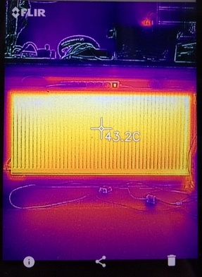

  • ThinkPad
ThinkPad

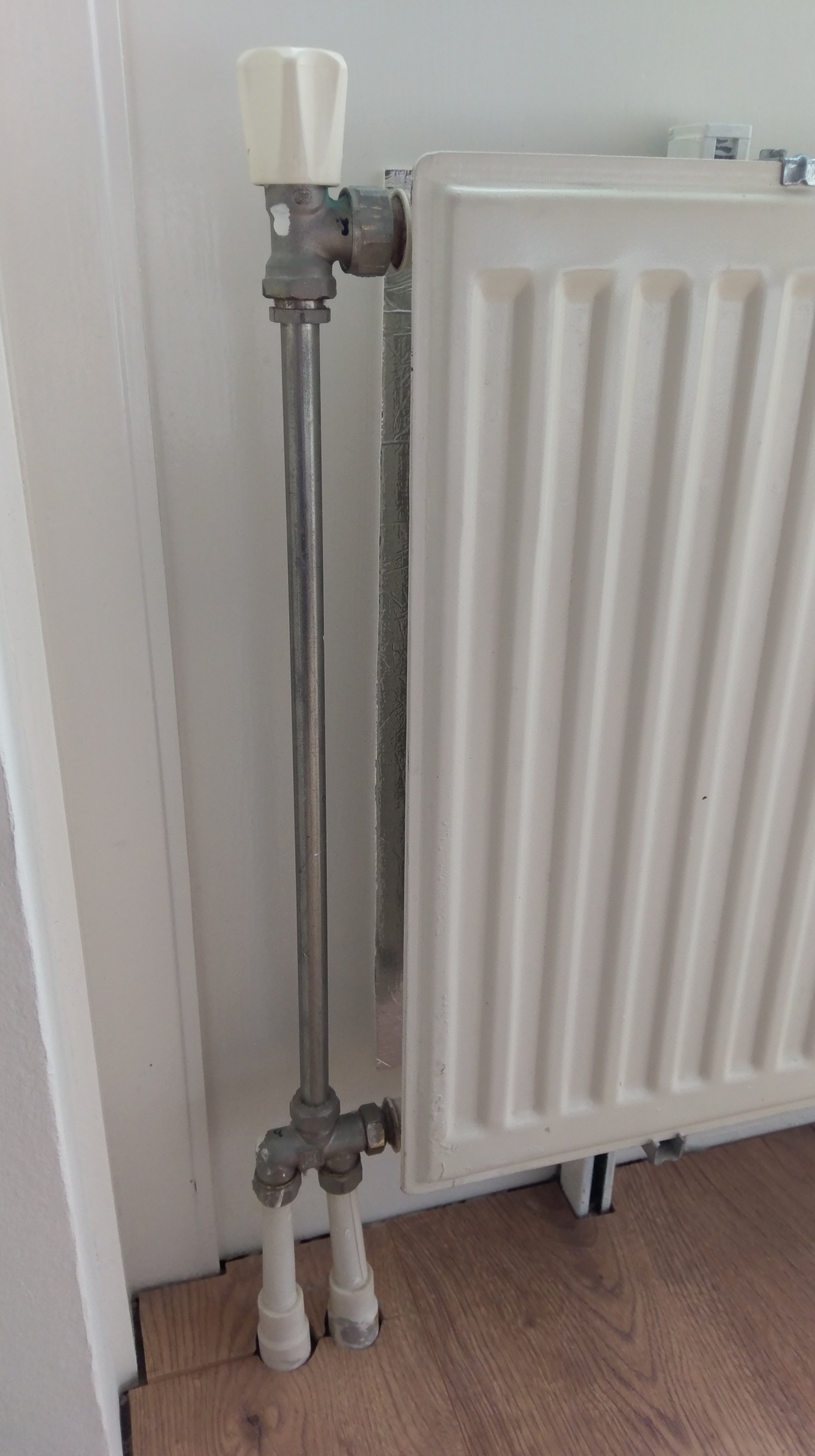

Heeft iemand dit wel eens gezien? @Paul C @Oxellaar @DJKroon ?

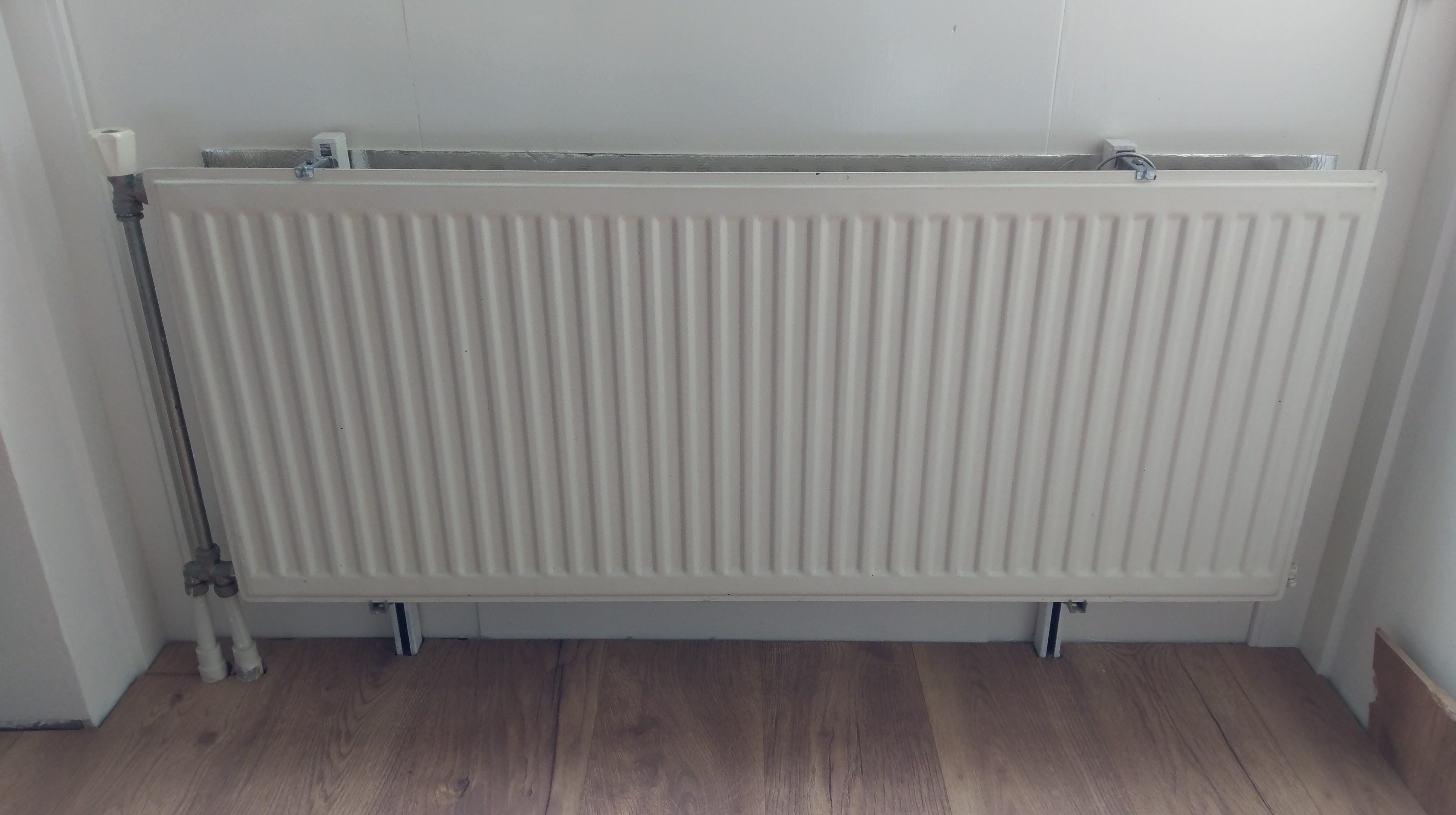

Afbeeldingslocatie: https://tweakers.net/ext/f/eTXcp82W5uptAW3UmW3hIkE2/full.jpg
De onderkant wordt eerder warm dan de bovenkant. Ik heb de radiator netjes diagonaal aangesloten, aanvoer rechtsbovenin en retour linksonderin. Aanvoer en retour zitten ook niet omgewisseld, temperatuur van aanvoer is duidelijk warmer.
Zou de radiator wellicht op de kop kunnen hangen? Naar mijn beleving zou dat niet uit moeten maken, of zou er wellicht een stijgpijp in zitten die nu dus juist tegenwerkt?
Het is een radiator van 120x80 zo uit m'n hoofd. Hij moet sowieso nog los omdat e.e.a. aan koppelingen nog een heel klein beetje lekt, ik zal hem dan maar omdraaien en kijken hoe het plaatje er dan uit ziet.
[ Voor 17% gewijzigd door ThinkPad op 19-01-2018 09:24 ]
  • naftebakje
  • Laatst online: 09:46
Als hij nauwelijks ontlucht is kan je dit verwachten, dan stroomt het water naar beneden en onderaan naar de retour. Anders zou ik idd aan stijgbuis oid denken (maar dan nog zou ik denken dat de warmte naast de stijgbuis weer omhoog moeten kruipen).
Heb je een gewone foto van de radiator? Hoe kan het water lopen?
Hallo,
Alle radiatoren die wij aan hebben (badkamer, slaapkamer, hal en woonkamer 2) worden niet goed warm aan de onderkant. Zelfs als de ketel 1,5 uur aan staat niet. De bovenkant wordt wel goed warm.
De retourleidingen voelen wel warm. Warmer dan de onderkant van de radiator.
De ketel is goed op druk en radiatoren zijn recent allemaal ontlucht, ook al was dat niet nodig.

  • ThinkPad
ThinkPad
naftebakje schreef op vrijdag 19 januari 2018 @ 10:10:
Linksboven zit een ontluchter en ik heb de radiator ook expres zo gemonteerd dat hij wat uit het lood hangt, met de linkerkant wat naar boven. Dit zodat lucht de kans heeft om het ontluchtingsventiel te bereiken.
Ontluchten is het issue niet verwacht ik, dit heb ik de dagen na montage een aantal malen gecontroleerd.
Stijgbuis zou mij vreemd lijken, het is volgens mij geen enorm dure Jaga radiator o.i.d. Gewoon een simpel T22 ding.
Heb zo geen normale foto bij de hand, zit op m'n werk. Maar zoals gezegd zit dus linksonder de retour en rechtsboven de aanvoer. Precies volgens best practice dus.

ThinkPadd schreef op vrijdag 19 januari 2018 @ 08:44:

meten is weten. over welke temperaturen hebben we het? aanvoer/retour/bovenkant/onderkant ?? is het bij alle radiatoren vergelijkbaar?
  • ThinkPad
ThinkPad
bert pit schreef op vrijdag 19 januari 2018 @ 15:12:
Leuke voor de AIVD quiz. Hardop meedenkend: iets met pomp nadraaitijd?
Dit was vanochtend, toen de CV-ketel net (20-30 min) begonnen was met het opwarmen van mijn woning. Hij was dus nog aan het stoken, nadraaitijd niet van toepassing dus :P

@ThinkPad
Lijkt me dat de radiator "verstopt" zit. Water kan geen andere kant op dan gelijk naar beneden en dan onderlangs naar de uitgang.
  • Paul C
  • Laatst online: 30-10 10:39
@ThinkPad Wat @Wolfram55 zegt.
Maar je kunt dit soort dingen het beste in transient state beoordelen, niet statisch vanaf een plaatje. E.g. even af laten koelen en met je camera voor die radiator gaan staan en kijken wat er gebeurt. Als je een film functie op je camera hebt...
Soms is het ook wel nuttig om te kijken wat er gebeurt als waterstroom stopt. Dus even de knop dicht draaien.

@ThinkPad
Dat heb je vast al wel gehad ...... Volle druk even erop, 2bar, miss plopt tie open :)

@ThinkPad Ik moest direct aan lucht in de radiator denken, wat @naftebakje al zei.
Vervuiling verwacht ik niet, want dat zit juist onderin, als bezinksel.
Maar zoals al opgemerkt, tijdens opwarmen kijken hoe het verloop is van het opwarmen.
  • ThinkPad
ThinkPad
Jullie hadden gelijk, het was inderdaad lucht :F
Ontluchtingskraantje open en ruim 10s lang was het *psssssssssst* en tadaa:
Afbeeldingslocatie: https://tweakers.net/ext/f/AyjSsfnmipTktAP9qvZWhckW/full.jpg
Denk dat het gewoon even tijd nodig had om alle lucht vanuit het systeem in deze radiator te verzamelen (dit is hoogste radiator in het systeem). Wel vreemd, want m'n ketel staat op dezelfde verdieping en heeft een automatische ontluchter. Zou toch verwachten dat die de lucht zou afvoeren.

Turbocinqy schreef op donderdag 18 januari 2018 @ 22:15:
@TereZz
http://i36.photobucket.co...y1250/20180118_212154.jpg
http://i36.photobucket.co...y1250/20180118_211751.jpg

Microkid schreef op zondag 21 januari 2018 @ 10:59:
Het is in dit topic algemeen bekend dat verlagen van de pompsnelheid ten goede komt van een betere delta-T. Maar een lage pompsnelheid heeft ook nadelen, ben ik achter gekomen. Mijn Remeha Calenta 28c staat standaard ingesteld op minimaal 20% pompsnelheid. Als de woonkamer (met 3 radiatoren) eenmaal op temperatuur is, vraagt mijn thermostaat (EvoHome) 1x per 10 minuten om warmte. Ik merkte ik dat de maximum temperatuur op de ketel dal al snel bereikt werd, zelfs met de brander op minimaal vermogen (1850rpm), waarna de ketel stopte met branden, wachtte, en weer opnieuw begon.
Ik heb eens zitten denken hoe dat zou kunnen komen, en bedacht: wellicht stroomt het water te langzaam, waardoor het te heet wordt? Dus heb ik de minimale pompsnelheid op 30% gezet. En wat blijkt? Probleem opgelost. Het water stroomt nu net wat sneller en wordt nu niet langer zo heet en de ketel kan in 1x zijn "sessie" afmaken, ipv halverwege te moeten stoppen.
Soms is verhogen van de pompsnelheid dus blijkbaar nodig om de boel toch soepeltjes te laten lopen :)
op pomp standje 1 was de retour temperatuur waarschijnlijk ijskoud?
En de ketel condenseren als een malle?

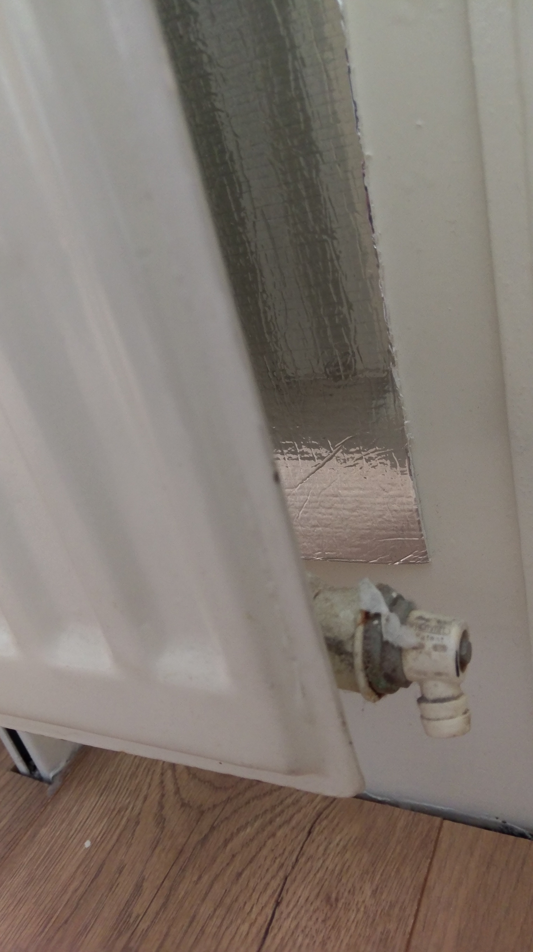

Ik ben van plan om binnenkort mijn CV waterzijdig in te regelen en heb een aantal vragen hierover.
Hoe stel ik de radiator met behulp van het voetventiel?
Mijn radiatoren hebben een radiatorkraan en een kraan om te ontluchten.
radi01 radi02 radi4 radi02
Of is het toevallig de laatste foto?
Verder heb ik ook een vloerverwarming en convector op de begane grond.
Hoe kan je deze waterzijdig inregelen?
  • Turbocinqy
  • Laatst online: 17-07 07:50
Voor je radiatoren wordt het gewoon ouderwets de knop dicht draaien.
Kleine rechtsonder is een aftappunt.
Ofwel je hebt zo te zien geen voetventiel
  • ThinkPad
ThinkPad
Wellicht dat er onder de plastic knop nog een inregelschroefje zit, binnenin de stift waar de knop op zit geschroefd. Even met een zaklamp erin kijken.
Ik heb in het verleden zo'n inregelschroefje kunnen verstellen met een goedkope schroevendraaier voor autoventielen van eBay (valve core wrench).

Seafarer schreef op woensdag 24 januari 2018 @ 13:21:
Bij mij iig niet, op stand 1 kwam de retour na even draaien gewoon rond 40C te liggen bij gevraagde aanvoer van 55C. En schoot de ketel steeds in antipendel omdat de aanvoer veel warmer werd.
Goed geisoleerde woning (2010), geen vloerverwarming, 9 jaga convectoren en twee radiatoren (badkamer en hal), alles op gevoel ingeregeld.
Klaarblijkelijk erg weinig water in m’n systeem met al die convectoren.

  • Remmit
  • Registratie: November 2016
  • Laatst online: 01-02 14:51
bert pit schreef op donderdag 25 januari 2018 @ 22:56:
Je kunt op je Evohome ook 3 X per uur warmtevraag instellen in plaats van 6 X per uur. Maar draai jij niet op OT?
Ik heb een Honeywell Vision Modulation hangen (idd OT) en de ketel is een Intergas HRE 30/36. Beide bij de bouw van ons huis opgeleverd (2010).
De eerste winters veel problemen gehad om het comfortabel te krijgen. Als het buiten vroor duurde het soms uren om de woonkamer van 20 naar 21 graden te krijgen. Om het comfortabel te krijgen moesten we naar 22.5 of 23.0 gaan. (Tegenwoordig is 20.5 of 21.0 meestal genoeg na tuning, maar een echt koude winter moet nog komen om dit te testen)
De eerstvolgende winter kwam het installatiebedrijf de instellingen aanpassen: radiator in de badkamer wat geknepen, max aanvoer naar 90C gezet en de OT reactie op aan/uit gezet. Dat scheelde een beetje, maar niet genoeg. Soms als het echt hard vroor zette ik weleens tijdelijk de MV uit, dan ging het opwarmen iets sneller.
Let wel, in die tijd had ik nog nooit van CV tuning en waterzijdig inregelen gehoord.
Na de derde winter, na eea secuur bijhouden (welke dag van hoeveel graden in hoeveel tijd naar een graad meer) zijn ze over de brug gekomen: waarschijnlijk de capaciteit te laag berekend. Enkele convectoren in de woonkamer hebben hierop extra capaciteit gekregen (een extra lus, en twee lage staande exemplaren kregen ook een hogere omkasting) en in de hal werd de kleine wandconvector vervangen door een dubbele plaatradiator.
Pas de winter daarna ben ik op het pad van cvtuning gekomen (dit topic en het Domburg blog). De afgelopen twee winters voornamelijk met inregelen en de eenvoudige ketelinstellingen bezig geweest. Deze winter heb ik pas gedurfd de geavanceerdere instellingen van ketel en thermostaat te tweaken.
Over dit leerproces post ik binnenkort graag meer (heb kleintje in huis dus lukt weinig om hier tijd voor te vinden).
In ieder geval heb ik de laatste weken voor het eerst in jaren de OT reactie weer op modulerende thermostaat staan en het heeft wat tijd gekost om het met die instelling weer comfortabel te krijgen. En het kan zijn dat ik toch terugga naar aan/uit. Hierover later dus meer.

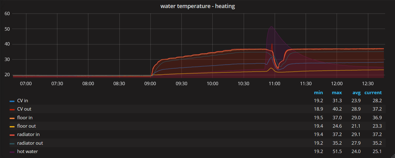

Ik plaats mijn vraag even hier, omdat het denk ik geen nieuw topic waard is :P .
Sinds 1 december woon ik in een ander huis, en net zoals mijn vorig huis heeft deze woning vloerverwarming op de benedenverdieping. Echter krijg ik deze maar niet warm zoals hoort.
Ketel - Nefit Ecomline
Thermostaat - Nefit moduline 30
Verderler vloerverwarming - habi babbie
Op onderstaande foto kan je de setup zijn op de benedenverdieping van de vloer,
Afbeeldingslocatie: https://tweakers.net/ext/f/81jCILmANLiIXISEOLMnEB3F/medium.jpg
Rechts uit de grond is de aanvoer en retour vanuit de ketel. Dan zit er bovenin tussen aanvoer en retour een RTL ventiel, deze staat op 0,3. Thermostaatkraan staat op 3,5. Geen idee welke temp de vloer in gaat, er zit geen watertemp meter op 8)7
Aan de onderkant van de verdeler gaan er 2 groepen de vloer in, deze slangen worden handwarm, de retourslangen uit de vloer zijn koud, na een uurtje of wat worden deze wel wat warmer.
Initieel tijdens de opwarmfase , de eerste 30 minuten zeg maar komt er mooi koud water terug via de retour, echter na enige tijd is de aanvoer vanaf de ketel echt vlammend heet, en de retour ter hoogte van het rtl ventiel is net zo heet. Het lijkt wel of er op een bepaald moment geen warmte meer mijn vloer in gaat, en de ketel gaat pendelen? ''
Hoe krijg ik deze ellende goed ingesteld ? Ik verstook nu tussen 10 en 15m3 gas per dag om de woonkamer op 20C te houden, dat lijkt mij absoluut niet de bedoeling.
Waar moet ik beginnen om het een en ander uit te sluiten en mijn vloer warm te krijgen ?

In cville in "Gas besparen door middel van CV tuning deel II" heb ik de problemen met mijn CV systeem beschreven. Ik ben nu een heel stuk verder. Nadat ik - ook met hulp van andere forumleden - het probleem steeds beter kon duiden, kon ik niets anders concluderen dan dat de thermostaat de oorzaak of een van de oorzaken was. Ik heb toen een Remeha iSense aangeschaft - de vierde thermostaat op dit systeem.
De iSense loste onmiddellijk het pendelprobleem gedurende de eerste uren op. De iSense hangt er nu ruim 2 weken aan en er is tijdens de opstartfase nooit meer gependeld en er wordt dus nu de eerste uren ook voldoende vermogen geleverd (hoewel de iSense van mij best het controlsetpoint nog sneller zou mogen laten stijgen). Zie de volgende plaatjes:
Watertemperaturen
Afbeeldingslocatie: https://tweakers.net/ext/f/OLz22FXKpHI22vx7IcSvlA3R/thumb.png
OpenTherm
Afbeeldingslocatie: https://tweakers.net/ext/f/vKf69NpT02wMJgtjGWCAmwBw/thumb.png
Blijft over het pendelen in de onderhoudsfase. Zie hieronder:
Afbeeldingslocatie: https://tweakers.net/ext/f/AQ8HNr3fZilcINapXGFfoRYi/thumb.png
Hier wordt nog volop gependeld. Ik weet niet hoe ik dit gedrag nog kan beinvloeden. De iSense is ingesteld op Opwarmsnelheid: extra langzaam en Afkoelsnelheid: langzamer. Aan de ketel kan ik verder niets meer instellen dat dit gedrag beïnvloedt.
Weet iemand of ik nog iets aan de iSense kan veranderen dat het pendelgedrag beïnvloedt?

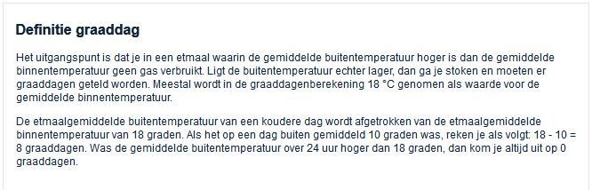

Hoe stellen jullie de stookgrens, gem.binnentemp en gem.warmwater verbruik vast?
De afgelopen weken varieerde ons totale gasverbruik per dag tussen de 7 en 11 kuub per dag.
Volgens mindergas.nl was ons verbruik:
21 jun 2016 t/m 20 jun 2017
1506,37 m3
0,456 m3/graaddag
21 jun 2017 t/m 22 jan 2018
747,18 m3
0,436 m3/graaddag
1 jan t/m 22 jan 2018
204,22 m3
0,557 m3/graaddag
(367 gewogen graaddagen)
Dit met de mindergas instellingen zoals hierboven omschreven. Let wel dat mijn winterverbruik door mindergas te hoog geschat wordt vanwege de zonneboiler...
[ Voor 5% gewijzigd door Remmit op 27-01-2018 13:36 ]

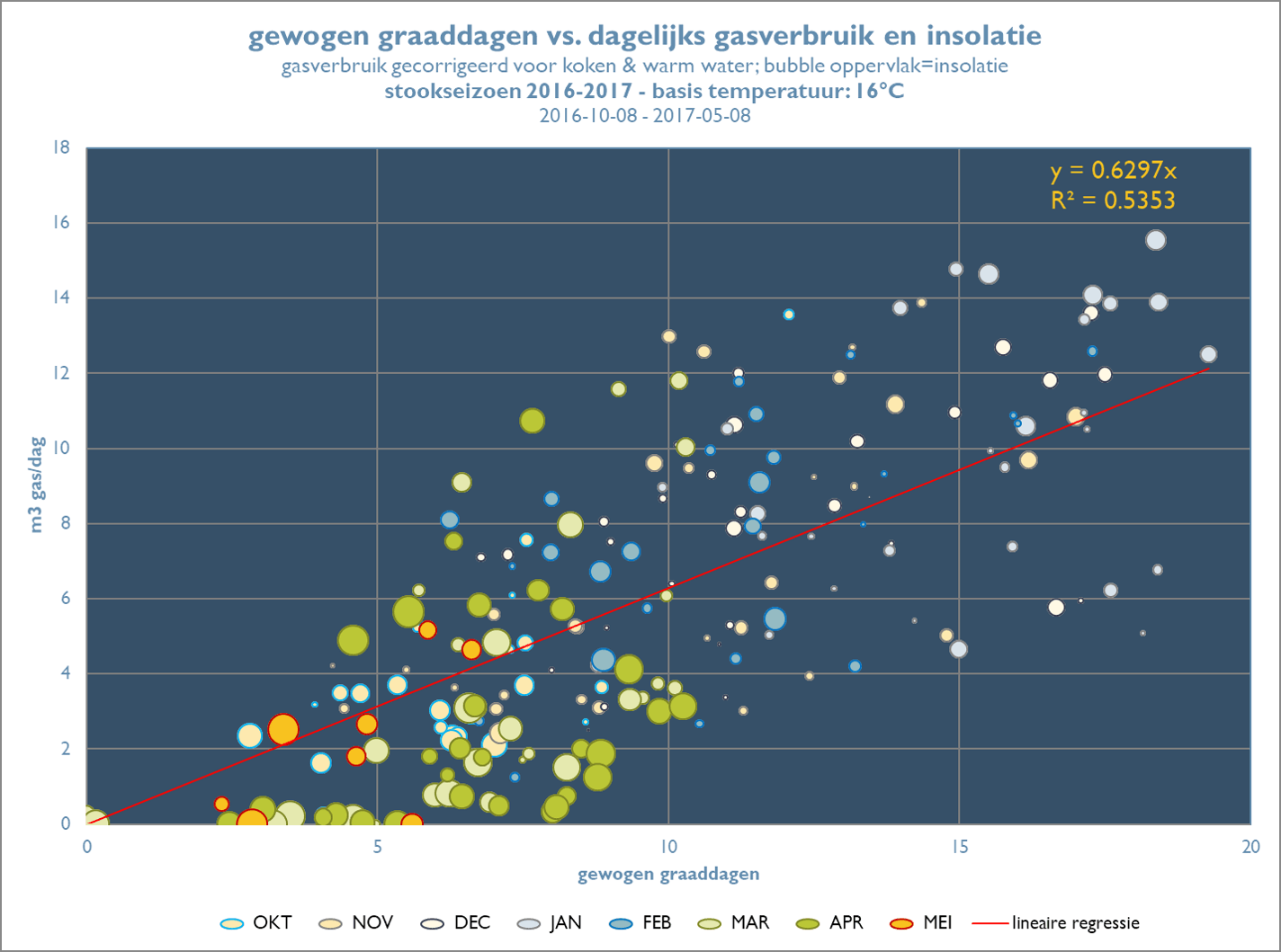

Remmit schreef op zaterdag 27 januari 2018 @ 13:18:
Stookgrens: zie het volgende plaatje. Ik gebruik als stookgrens de temperatuur waarbij de trendlijn precies door 0 gaat; bij mij 16 graden.
Afbeeldingslocatie: https://tweakers.net/ext/f/KEU2WUrCAg2lrFvd03eok59T/thumb.png
Gemiddelde binnentemperatuur: database query:
> SELECT mean("value") FROM "OTV" WHERE ("topic" = 'events/BaseCube/OpenTherm/roomtemperature') and time> '2017-12-01'
time mean
2017-12-01T00:00:00.000000001Z 20.72397022725473
20.7 graden dus.
Gemiddeld warmwater verbruik: dit moet volgens mij eigenlijk het gemiddelde gasverbruik voor alles wat niet-verwarmen is, zijn (dus ook evt. koken op gas). Gemakkelijk uit te rekenen door buiten het stookseizoen het gasverbruik per dag uit te rekenen. Bij mij (uit mijn hoofd even) 14m3/maand (2 personen).
12.090kWp → 40 panelen → oost/zuid/west | Zonneplan | EV | Anker Solix 7kWh
  • Remmit
cville schreef op zaterdag 27 januari 2018 @ 13:42:
Mooie grafiek, heb je de stookgrens waarde gevarieerd tot die lijn door de nul liep?
Helaas heb ik zulk mooi spul (nog) niet. Alleen een IR thermometer :-)
Voor ons niet zo gemakkelijk uit te rekenen want buiten het stookseizoen speelt gas voor warm water nauwelijks een rol vanwege de zonneboiler. Dan zou ik eens in het winterseizoen een paar dagen de CV uit moeten laten en dan het gas meten voor koken en WW. Maar dat lijkt mij geen goed idee. Aan m’n vrouw zal ik dat al helemaal niet voorleggen ;-)
Ja. Ik reken zelf de graaddagen uit en pas de stookgrens aan tot de trendlijn door 0 gaat.
Je kunt een temperatuurlogger bouwen voor minder dan EUR10. (WeMos mini + DS18B20 + voeding
Je hebt een punt. Maar in een goed geïsoleerde woning zoals die van jou, kun je gemakkelijk op een zwaar bewolkte dag de CV uitzetten. Uitzetten vlak voor het douchen/baden en weer aan na het koken onder de aanname dat je dan geen warmwater en gas meer nodig hebt. Of zie ik het te simpel?
