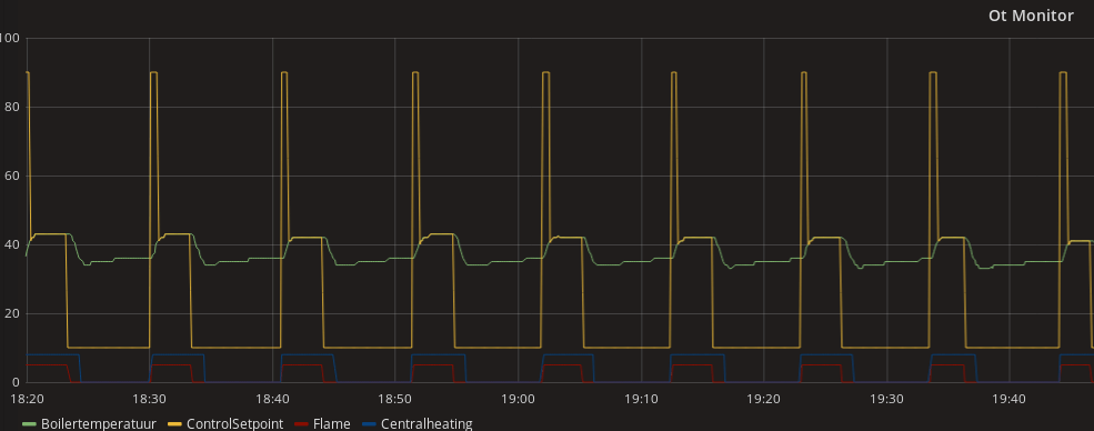

cville schreef op zaterdag 6 januari 2018 @ 14:50:
1. gedrag in opstartfase
Zoals eerder beschreven is de opstart fase - de eerste uren nadat de CV actief wordt na de nachtverlaging - problematisch. Er wordt gependeld en door het pendelen wordt er gemiddeld te weinig vermogen afgegeven (vaak maar 1.7kW) om met een redelijke snelheid op te warmen. Bovendien kost het pendelen extra gas en veroorzaakt extra slijtage.
Hierbij een grafiek van deze fase:
Je ziet dat het setpoint bijna onmiddellijk gehaald wordt en dat er dus wordt gependeld.
De oorzaak kan liggen in:
a) het regelalgoritme van de ketel
b) het regelalgoritme van de thermostaat
c) een combinatie van a en b
d) de invloed van de radiator retourtemperatuur (meer hierover later)
e) een combinatie van a, b en d :(
Mijn verwachting is dat een normaal CV systeem, in het geval van aanzienlijke warmtevraag, na korte tijd en gedurende enige tijd op het maximaal ingestelde vermogen gaat branden; in mijn geval 15 kW.
Op de grafiek "setpoint", das wellicht de gevraagde watertemperatuur, die lijkt nogal laag te zijn. Als de ketel wat warmer mag, dan kan ie meer vermogen kwijt.
Heb je eigenlijk voldoende flow, die heb je echt nodig op deze lage temperaturen, meer flow zal de aanvoertemperatuur helpen laag te houden, waardoor je ketel langer doorstookt. Even alles openzetten wat geknepen was, en pomp op max.

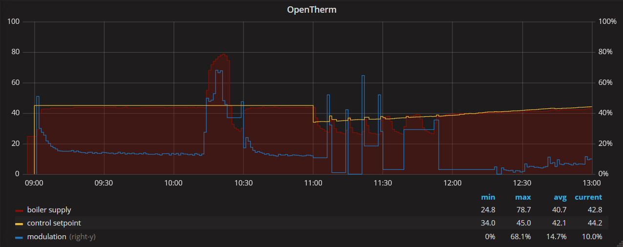

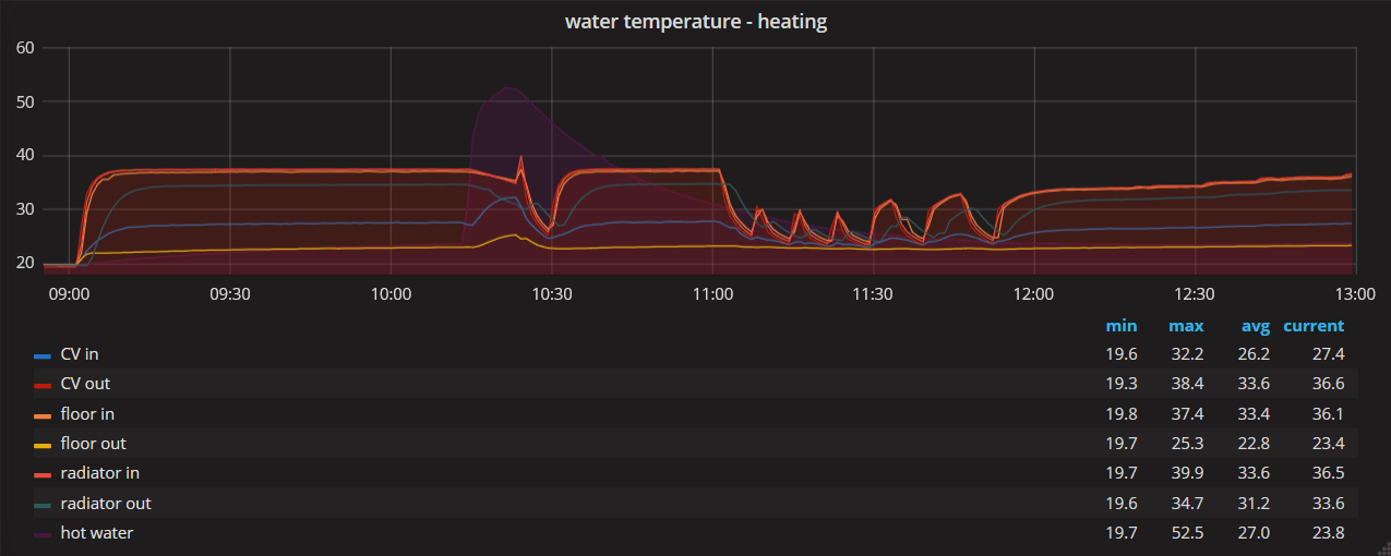

naftebakje schreef op maandag 8 januari 2018 @ 12:34:
Klopt allemaal. De vraag is natuurlijk waarom zet de thermostaat het setpoint eerst zo laag - met pendelen tot gevolg - en laat hij het setpoint zo langzaam oplopen. Ik kan dit niet beïnvloeden.
Ik heb als test vanochtend - via het klokprogramma - de eerste 2 uur 23 graden i.p.v. de normale 21 graden gevraagd. Zoals je hieronder ziet, levert dit een perfecte start op maar zodra de 2 uur voorbij zijn - om 11:00 - gaat hij weer pendelen omdat - denk ik - het gevraagde setpoint te laag is. Ik leidt hier ook uit af dat het systeem met de huidige instellingen zijn warmte kwijt kan (de eerste 2 uur). Hieronder wat metingen die dit laten zien:
Watertemperaturen:
Afbeeldingslocatie: https://tweakers.net/ext/f/a39jNDFFG0CIgEOB6vayW0pS/thumb.png
OpenTherm:
Afbeeldingslocatie: https://tweakers.net/ext/f/TXV1nKZ2kZ6xw0e4ZsZ3jJXh/thumb.png
Heb ik gedaan maar zoals ik gisteren zei, gaat de ΔT over de vloer maar hooguit 0.5 graden omlaag met de pomp op max. Ik kan het net zien op de grafieken. Ik heb gisteren ook geprobeerd de pomp extra laag te zetten (stand 2) i.p.v. de normale stand 3. Je ziet dan dat te laag is want hij gaat onmiddellijk pendelen. Ik heb hem weer teruggezet naar 3 (van 6).

cville schreef op maandag 8 januari 2018 @ 13:32:
[...]Klopt allemaal. De vraag is natuurlijk waarom zet de thermostaat het setpoint eerst zo laag - met pendelen tot gevolg - en laat hij het setpoint zo langzaam oplopen. Ik kan dit niet beïnvloeden.
Watertemperaturen:
OpenTherm:
Hmm, dan zou je idd willen de setpoint goed krijgen. Eens kijken in de thermostaat of je kan spelen met aanwarm/afkoelsnelheid, ruimtecompensatie of buitentemperatuurcompensatie, ... Mss kan je ketel ook een minimale aanvoertemperatuur forceren, om zo je start goed te krijgen?

Normaliter is pendelen van de ketel een flow/temperatuur probleem. Heb alles geprobeerd, maar niets helpt om het stookgedrag van de ketel te veranderen. Langzamerhand krijg ik het gevoel dat de print in de ketel defect is, temeer omdat ik ook geen enkele fout/storingsmelding krjjg bv van een defecte sensor of schakelaar.
Heeft iemand hier wellicht nog een idee wat het zou kunnen zijn?
  • TheGrillmeister
  • Laatst online: 30-10 20:37
wbchevron schreef op donderdag 11 januari 2018 @ 22:54:
Vorenstaande heeft tot een aantal reacties geleid, maar het probleem is nog steeds niet getackeld. Heb het probleem nog eens nader geanalyseerd. Het blijkt dat de cv h brandt tot de ingesteld temperatuur is bereikt. Ketel slaat af en start weer na 3 minuten. Dit is exact de interval voor de schakelblokkering.
Je zou kunnen kijken hoe je ketel reageert als je het maximale cv vermogen limiteert naar bijv. 50%. Hier ook wel eens hetzelfde effect zoals jij die beschrijft met een HRC30.
Heb mijn pomp op proportioneel hoog staan (standaard), pendeltijd 10 min, schakel verschil 15gr max aanvoer 65. Gaat hier nu aardig sinds ik alle kranen vervangen heb door danfoss dynamic. Bij mij is het vooral het ontsteken van de ketel welke begint @ 44% waarbij de temperatuur te snel oploopt door dichtstaande kranen. Hierdoor loopt de temperatuur snel op en gaat hij dus weer uit.
Misschien is het handig wat sensoren aan de aan en retour van je ketel te monteren zodat je enigzins inzicht hebt in de situatie. Ik vermoed niet dat je ketel kapot is maar dat er puur ergens wat mis zit in je systeem. Heb hier ook een kapotte advo klep gedemonteerd die vrolijk zijn warme aanvoer water in de retour plempte. Het lijkt er zoals eerdere reacties als antwoord gaven dat je ketel zijn warmte niet kwijt kan. Vergeet niet het is een 35 KW welke denk ik een minimale afgifte heeft van zo'n 8kw a 8.5 ? (gebaseerd op mijn minimale 7.1)
[ Voor 53% gewijzigd door TheGrillmeister op 12-01-2018 01:09 ]
  • naftebakje
  • Laatst online: 09:46
Als je de ketel toestaat naar 50° ipv 40° te gaan, kan ie wat langer doorstoken (als je hem vastzet op minimaal vermogen).
Als je overdrukventiel open gaat (pomp te hoog, of flow in circuit te laag, of instelling overdruk te laag, of overdruk defect) dan heb je lek en ga je te warme retour krijgen (en daardoor pendelgedrag), nuttig om toch eens te bekijken.

Niemand die een A pomp in zn cv hangt. Heb dat laatst gedaan. Vloerverwarmingspomp ook meteen vervangen en wordt nu meegeschakeld met de cv. En de cv op 75% gezet en cv water 50 graden. Vloerverwarming is nu actief ipv passief. passief duurt zo tergend lang voor de vloer dan warm gaat worden. Nu gaat er gewoon bam die 50 graden de vloer in. En ja dat kan de vloer aan. Tegels heb ik persoonlijk zelf erin gelijmd haha.

  • DeltaT
  • Registratie: Januari 2016
  • Laatst online: 20-08 18:30
Wolfram55 schreef op dinsdag 16 januari 2018 @ 21:10:
Kan nog steeds niet dit gedrag verklaren .....
Met name dan de 1e piek tijdens opstarten. 30s op 90C.
Dacht eigenlijk dat het de softwarebug was waar @_JGC_ het over had maar afgelopen zondag, met die zon overdag, had hij het op gegeven moment even niet.
Zou het kunnen zijn dat nog niet alles Eclips is ( de convectorput als enigste nog niet) ?
Je zou het als een bug zien maar volgens mij is het een feature...
Met de 30s piek ben je zeker dat de ketel ontwaakt ongeacht zijn stand.
Gezien dat het maar 30s duurt heft dat verder geen invloed.
De thermostaat heeft geen idee van je afsluiters. Ziet hoostens de reactie vermogen van het systeem. My 2 cents.
Wolfram55 schreef op dinsdag 16 januari 2018 @ 16:30:
Hier ook dus maar zit met een dilemma ....
Volgens de fabrikant van de put heeft hij debiet nodig van 187 l/h bij deltaT 20 (80/60/20C) of 374 l/h met deltaT10 (75/65/20C)
Heb hem nu op deltaT 15C en dat werkt prima. Hoeveel er doorstroomt weet ik niet. Laagste stand pomp.
De eclipsjes kunnen niet hoger met het debiet dan 150 l/h als ik me niet vergis.
Dus dan kom je op een flinke "knijp" wat dan weer resulteert in een temepratuur die niet gehaald wordt vlg mij.
Gaat dus niet ..... ;( .... ?
Heb jij hierover nagedacht al of iemand anders :) ?
Begreep ook al wel dat Jaga eigen Eclipsjes heeft ..... maar die bieden niks extra wat dat betreft alleen andere aansluitingen
Edit2:
Was wel mooi om te zien wat er gebeurde in huis door het in etappes te doen. De temperatuur op de verschillende etages zijn veel dichter naar elkaar gekropen met dezelfde instellingen. Stabieler dus.
Niet om lullig te doen, maar ik had je gewaarschuwd voor die Eclipsen. Tot mijn verbazing staat in de topicstart @ThinkPad nog steeds niet de nadelen van die dingen. Ik draai hier nu een paar maanden met gewoon de statische afsluiters van Danfoss op 6 radiatoren en geen centje pijn.
