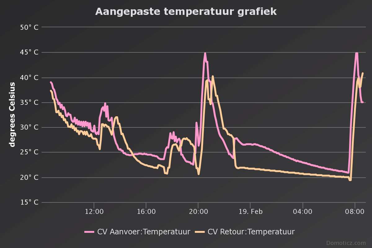

In het kader van het waterzijdig inregelen van de CV ben ik aan het loggen geslagen :) . Hiervoor gebuik ik ESP2866's / ESPeasy met DS18B20 temperatuur sensoren. De data schrijf ik weg naar Influxdb en lees ze uit met Grafana. In dit geval de aanvoer en retour temperatuur van de twee vloerverwarming groepen. Dit geeft prachtige grafieken zoals te zien in het plaatje.
Nu wil ik de Delta-T ook weergeven, maar krijg dat niet voor elkaar. Ik krijg de indruk dat Influxdb hiervoor geen query kent. In Grafana kan ik dat ook niet vinden. Iemand eig idee hoe ik dit voor elkaar krijg?
Afbeeldingslocatie: https://tweakers.net/ext/f/BaKtz1V1mexXgNl3K3B1u8P4/full.png

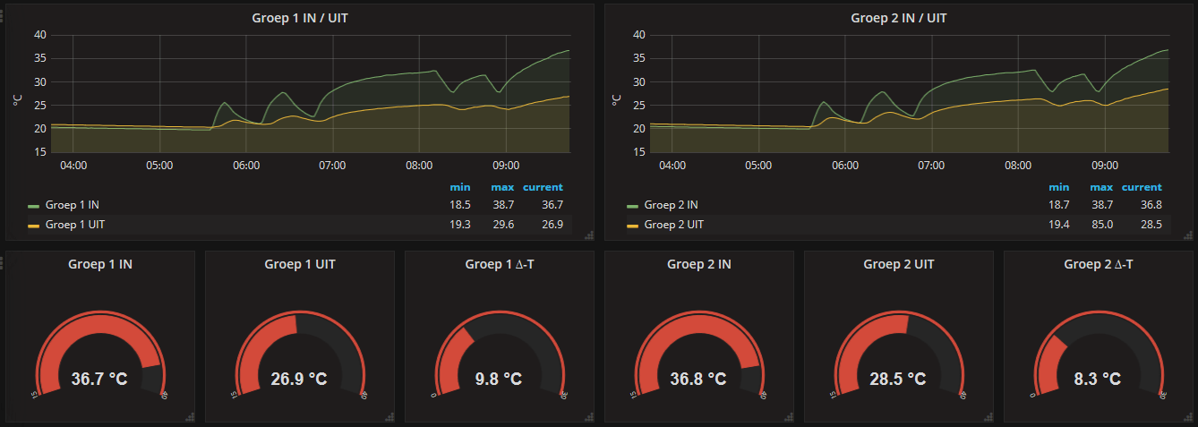

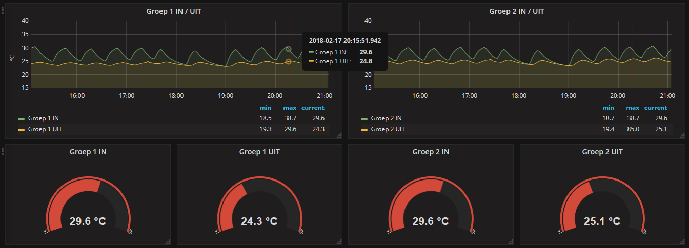

Voed je gelijk vanuit ESPeasy Influxdb? Wist nog niet dat dat kon :)

Daannn1987 schreef op zaterdag 17 februari 2018 @ 21:50:
Kun je in espeasy die berekening niet uit laten voeren? In grafana gaat 't niet lukken heb ik ook al eens naar gekeken.
Nee, niet rechtstreeks, maar middels Node Red en MQTT. Nu ik er over denk... In Node Red kan het waarschijnlijk ook wel. Maar eigenlijk wil ik van Node Red af. Het is een beetje log voor het doe waarvoor ik het gebruik. Hoe weet ik niet, maar dat komt wel. Het draait allemaal om een RPi3. Een beetje lean and mean mag wel...
In ESP-easy gaat het, denk ik, niet.
Het mooiste lijkt me een query in Influx, maar dat gaat volgens mij niet. En Grafana ook niet. Wel vreemd, want het lijkt me dat een Delta toch vaker nodig is, ook bij andere toepassingen.
33 x ET Solar 270Wp = 8910Wp @ SMA Sunny TriPower STP 8000TL-20 Live: PVOutput | Anker SOLIX Solarbank Max AC 7 kWh

Aegle schreef op zaterdag 17 februari 2018 @ 23:14:
Jawel voor zover ik kan zien moet het kunnen in ESP Easy... je kunt rules aanmaken waar in je berekening kunt laten uitvoeren en een dummy sensors en die weer de data laten doorsturen. Heb alleen nu even geen zin / energie om mij erin te verdiepen. Misschien aankomende dagen eens naar kijken

YES! Het is gelukt *O*. Met dank aan @Daannn1987 die me op het juiste spoor bracht. _/-\o_ _/-\o_ .
In ESP-easy heb ik de volgende simpele "rule" toegepast:
on Temp2#Groep1-uit do
  TaskValueSet,6,1,[Temp1#Groep1-in]-[Temp2#Groep1-uit]
endon
Voor groep 2 dezelfde code maar natuurlijk met andere variabelen.
En voila:
Afbeeldingslocatie: https://tweakers.net/ext/f/rI4zhxaK8ptaXg0rdlA5mIQC/full.png
Aan de waarden te zien valt er aan de CV nog wel het e.e.a. te tunen... :F

Aegle schreef op zondag 18 februari 2018 @ 09:56:
endon
En voila:
Tof! Leuk te zien dat het gelukt is, ik laat nu domoticz m'n DT berekenen maar makkelijker is om het door de bron te laten doen dat ontlast domoticz ook weer wat.
*edit, best goed te doen! Mogelijkheden zijn vrij groot met esp easy eigenlijk

Na lang lurken in dit topic nu een vraag van mijn kant.
Afbeeldingslocatie: https://tweakers.net/ext/f/yKjMHJXVDMXeSmFKggZMrT4j/thumb.png
Iemand een idee wat hier gebeurt ? Intergas HR28 met een Honeywell modulerend. Nadraaitijd van de pomp staat op 1 minuut. Ketelvermogen op 70%. Hoe kan mijn retour warmer worden dan mijn aanvoer ?
Console Guy
  • AUijtdehaag
@The Gamblers
Je retour wordt niet warmer, maar koelt minder snel af.
Dus op dat moment doet de CV niets vermoed ik. Aanvoertemp. gaat ook naar beneden, dus ketel doet niet verwarmen
[ Voor 12% gewijzigd door AUijtdehaag op 19-02-2018 08:52 ]

The Gamblers schreef op maandag 19 februari 2018 @ 08:42:
Wat als je de nadraai tijd van 1 naar 3 minuten brengt?
Hoe ziet het grafiekje er dan uit?
  • The Gamblers
  • Laatst online: 23:51
Nadraaitijd van de pomp had ik vorige week op 5 minuten staan, dan verschuift de lijn met retourtemp naar rechts
Misschien de pompsnelheid op 1 zetten ? Deze staat nu op 2
Console Guy
  • Seafarer
  • Laatst online: 01:07
The Gamblers schreef op maandag 19 februari 2018 @ 09:55:
Het is hier vaker voorbij gekomen dat pomp standje 1 net te krap is.
Ik zou het eens proberen samen met 2 tot 3 minuten naloop tijd.
  • The Gamblers
Seafarer schreef op maandag 19 februari 2018 @ 10:25:
Ga ik vanmiddag even doen en dan een weekje aankijken. Thermostaat (Honeywell Chronotherm touch) dus moet dan waarschijnlijk even "leren"

  • renedis
  • Laatst online: 28-09 08:55
Hoe meten jullie je aanvoer en retour?
Ik wil 2x of 3x (aanvoer/retour/warmwater) een DS18B20 op een ESP of Arduino plaatsen. Alleen vraag ik mij af welke geschikt zijn?
Deze?
Afbeeldingslocatie: https://www.makerlab-electronics.com/my_uploads/2016/08/waterproof-temperature-sensor-ds18b20-1.jpg
Of deze?
Afbeeldingslocatie: http://ts-domofon.com.ua/image/cache/catalog/%D0%A1%D0%B8%D0%B3%D0%BD%D0%B0%D0%BB%D0%B8%D0%B7%D0%B0%D1%86%D0%B8%D1%8F/GSM%20Universal/DS%2018B20%20Dallas-500x500.jpg
Of hebben jullie een andere oplossing?
  • SpikeHome
  • Laatst online: 06:07
@renedis ik heb deze gekocht:
https://www.hobbyelectronica.nl/product/ds18b20-waterdicht/
en die heb ik aan de zwave Fibaro Universele Sensor gekoppeld.
werkt perfect met domoticz
[ Voor 33% gewijzigd door SpikeHome op 21-02-2018 11:47 ]
  • naftebakje
  • Laatst online: 28-10 15:07
renedis schreef op woensdag 21 februari 2018 @ 11:34:
Deze?
Of deze?

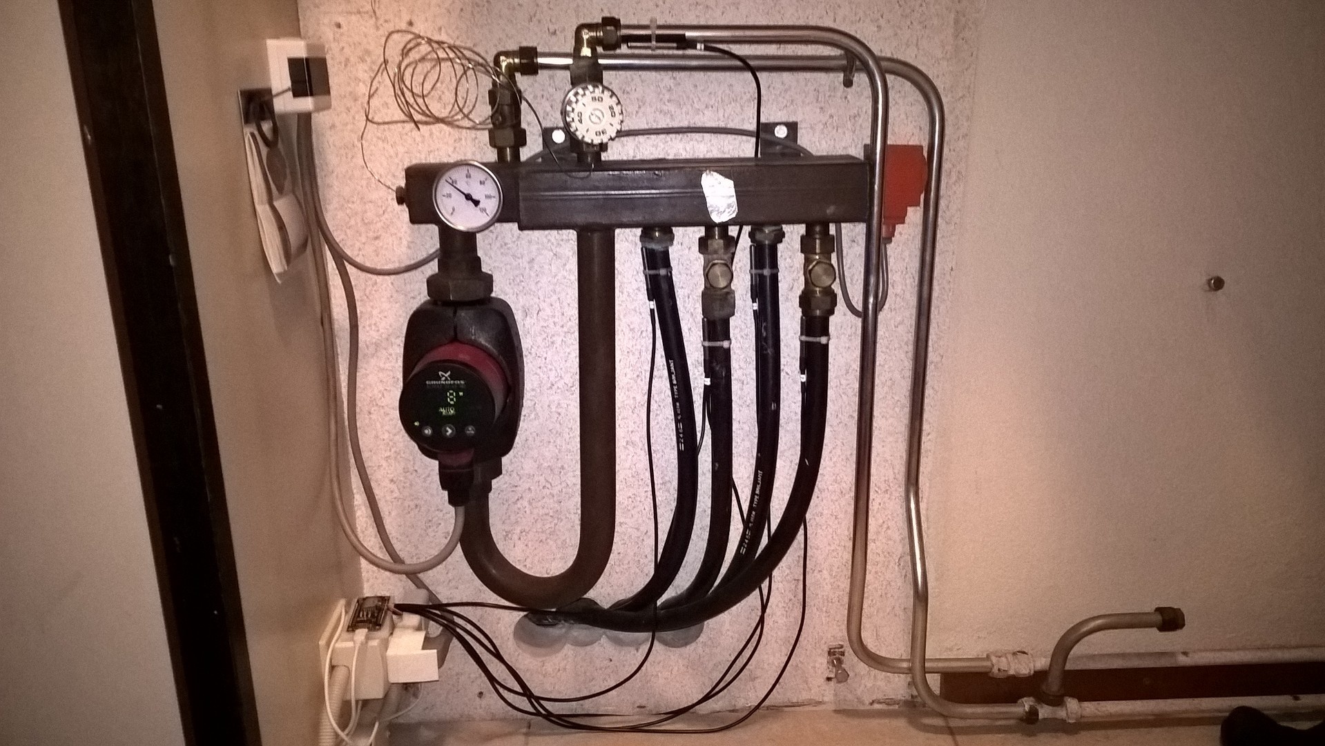

  • Aegle
  • Laatst online: 00:33
Deze?
Of deze?
Bij AlieExpress heb ik tot nu toe twee keer een set van 5 sensoren besteld. Deze dus.
Relatief goedkoop en doen het prima! Alle 10 aangesloten en de temperatuur gemeten in zowel de koelkast als in heet water. Grootste onderlinge afwijking was niet meer dan 0,3 graden. De absolute nauwkeurigheid weet ik niet. Ik heb geen gekalibreerde thermometer >:) . Deze voldoen prima voor mijn toepassing.
Met de kale sensoren zonder behuizing heb ik geen ervaring, maar zijn dezelfde chips, dus dat zal ook wel goed gaan.
EDIT: ik log daarmee o.a. mijn vloerverwarming. Op de foto zie je 5 sensoren: de hoofdaanvoer en ingaande en retour van de (slechts) 2 groepen. Simpel met ty-rapjes vastgezet. Na de foto heb ik er nog een stukje thermische isolatieslang over de VV-slang heen geschoven, zodat de sensor alleen de temperatuur van de VV-slang meet en niet van de omgeving.
Linksonder op de WCD zie je de ESP-module liggen. Grafana maakt daar mooie grafiekjes van.
Afbeeldingslocatie: https://tweakers.net/ext/f/8RBJluGtX7w5f4ZtS9G2noeU/full.jpg

Grafana:
Afbeeldingslocatie: https://i.ytimg.com/vi/1kJyQKgk_oY/maxresdefault.jpg
Grafana is meer schaalbaar en visueel aantrekkelijker (mijn mening). Daarnaast ben je bij Domoticz beperkt tot de mogelijkheden binnen de software zelf. Grafana is veel breder inzetbaar.
Groot gemis binnen Grafana zelf vind ik wel het simpel aanmaken van buttons. (Anyone een oplossing daar voor?)
