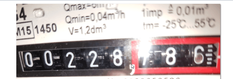

Ligt er eigenlijk aan wat voor meter je hebt, ik heb hier een meter waarbij in het getal 6 een magneetje zit.svh64 schreef op vrijdag 23 februari 2018 @ 19:55:
Ik ben geinterreseerd in hoe je dat voor elkaar hebt gekregen en hoe stabiel dat draait. Kun je een tip geven?
Elke keer als de 6 langs komt meet heb je dus een Pulse.. deze pulse detecteert de reed relais welke gekoppeld is aan een NODEMCUV3 met ESPeasy erop.

Het is een Flonidan Uniflo G4 balgenmeter (2015). Toevallig dat ik bij de meteropname van gister een dergelijk iets voorbij zag komen.Daannn1987 schreef op vrijdag 23 februari 2018 @ 20:00:

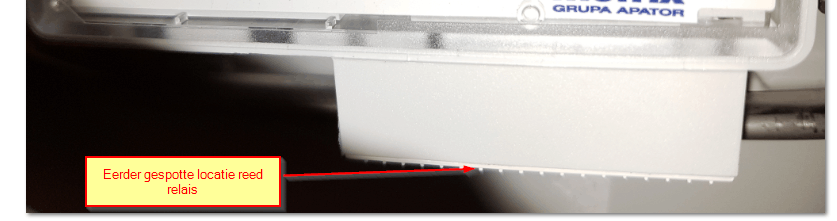

Ik heb eerder een foto gespot van iemand die hem hier (zie onder) had geplaatst.
Het ging mij vnl om het uitleesspul, bedankt!
