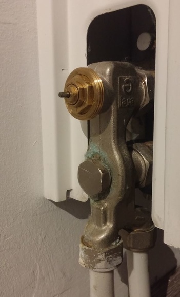

@Dolbyadt had jij soms je max vermogen zo laag staan vanwege pompstand 1?
Toen ik ~2 maanden terug (met relatief mild weer) de pompstand op 1 had gezet, draaide de ketel op 30% al snel in pendelstand.
Als je met koud systeem start, hoe lang duurt het dan voordat bij jou de retour bij de ketel warmer wordt? En hoe snel zijn je eerste en laatste radiator warm?
  • Remmit
  • Registratie: November 2016
  • Laatst online: 01-02 14:51
S0epkip schreef op maandag 26 februari 2018 @ 15:09:
Als de retour te heet wordt als je meer radiatoren openzet, dan klopt er het eea hydraulisch niet. Het lijkt erop dat er dan nog nauwelijks warm water naar je grote convectoren gaat op het moment dat er een ander opengaat.
Op die momenten (paar weken terug nog toen m’n kleintje de radiator in de hal vol open had gedraaid) worden de overige convectoren en radiator prima warm. Ik merkte het dan ook pas toen ik thuis werkte op 2 hoog en hoorde dat de ketel nogal vaak startte.
Dat de retour hierdoor te warm wordt komt volgens mij vooral doordat de convectoren zeer weinig water bevatten (low H2O) en de twee radiatoren geen grote capaciteit hebben (dus ook erg snel kunnen doorstromen). Overigens was dit ook in een periode met mild weer.
Wat ik wel vreemd vind aan de kleine radiator in de hal is dat de retourleiding heter aanvoelt dan de onderkant van de radiator. Bijna alsof er ook een bypass is. Echter:
- de radiator wordt netjes eerst bovenaan over de hele breedte warm;
- ook naar beneden toe is op dezelfde hoogte de temperatuur over de hele breedte redelijk gelijk;
- onderaan is de hele breedte lauwwarm en toch voelt de retour heet (maar wel minder dan de aanvoer);
- als ik de radiator dicht draai dan blijft de retour wel koud.
Zou er zoveel warmte door het verbindingsstuk van het voetventiel verloren gaan direct naar de retour, of klinkt dit toch alsof er iets niet goed aangesloten of stuk is?

ThinkPadd schreef op woensdag 28 februari 2018 @ 08:42:
@Remmit Wat staat er op je onderblok? Je zou niet de eerste zijn in dit topic waarbij er een 50/50 (1/2) onderblok is gemonteerd die de helft doorlaat naar de retour (bedoeld voor 1-pijpssystemen).
Ik heb nog even goed gekeken bij daglicht nu. Het ziet er exact hetzelfde uit als de foto die ik had geleend/linked. Dit lijkt mij toch de variant voor 2-pijps.
Daarnaast zit er een ouderwetse radiatorknop bovenop de leiding die naar boven loopt. Als ik die dicht zet, dan blijven aanvoer en retour koud.
Wat anders zou kunnen verklaren dat die retour heter wordt dan de onderzijde van de radiator?
EDIT: het is een Thermrad Super 8 Plateau. De aanvoer zit rechtsboven en de retour rechtsonder (eigenlijk precies zoals op de foto). Deze is door de nieuwbouw-installateur opgehangen waar eerst een kleine Jaga convector hing. De Super 8 met al die extra onderaansluitingen is dus een beetje overkill.. Zou het kunnen dat daarin iets verkeerd gaat? (kortsluiting van binnen?) Zoals gezegd, de radiator wordt wel gelijkmatig van boven naar onder warm.
( @Paco_NL de 50/50 opmerking was voor mij bedoeld...)

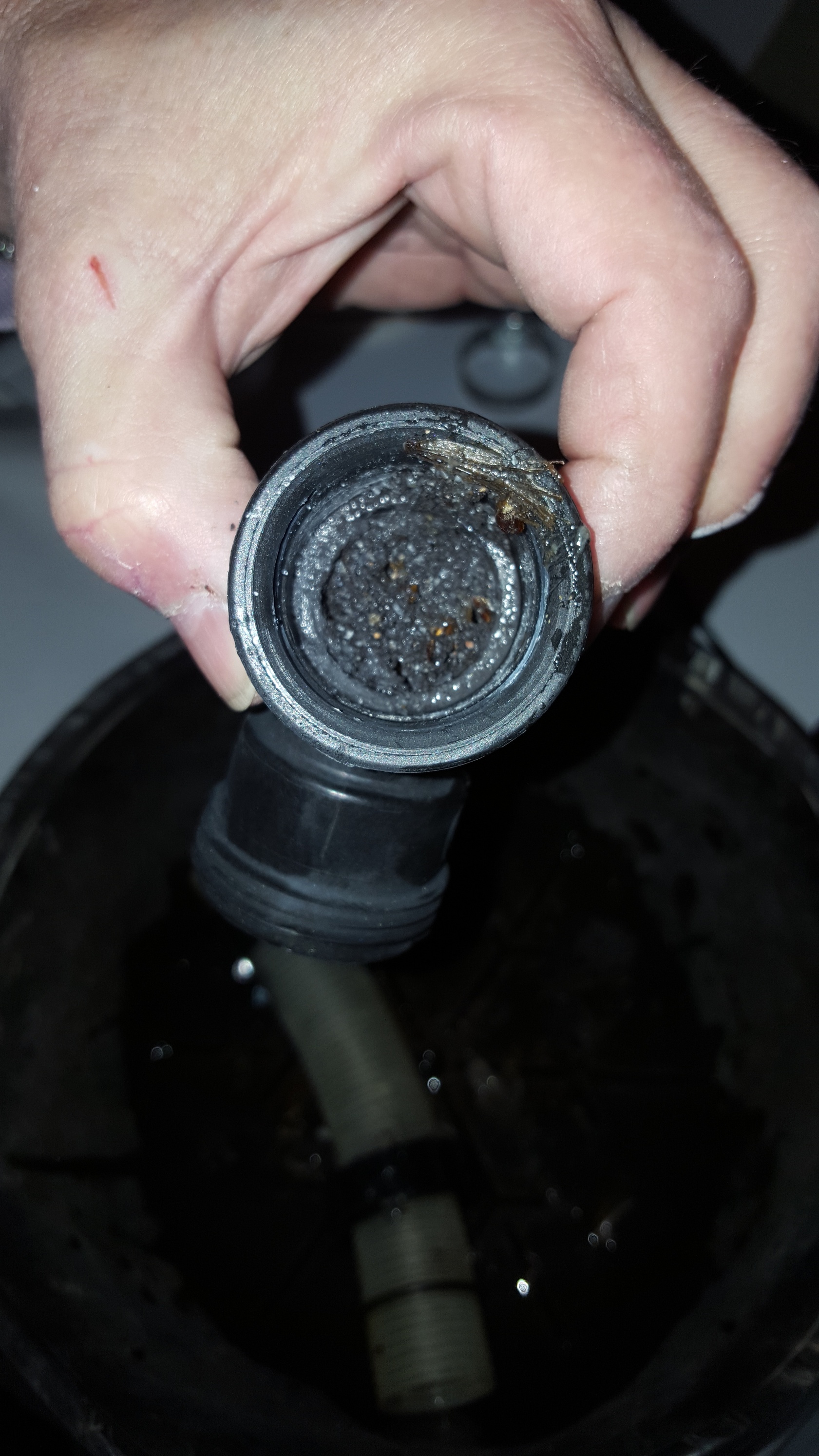

Zo, volgens mij heb ik vandaag de grootste besparing uit laten voeren die er uit te halen is. Condens afvoer zat helemaal vol (gelukkig nog nat, waarschijnlijk doordat ik de ketel terug heb geschroefd naar 60° ipv 90°) en de warmtewisselaar zat voor één derde vol met gruis. En bedankt woningstichting, voor het niet laten uitvoeren van onderhoud aan de ketel maar dit wel bij de koop vermelden.
Foto's zeggen meer dan 1000 woorden:
Afbeeldingslocatie: https://tweakers.net/ext/f/fNaYAIwt7SLKS5zMH72L8Hqu/medium.jpg
Vanmiddag ketelafvoer nog even bekeken, en het water liep inmiddels bijna met een straaltje uit. Dat terwijl hij alleen een beetje aan het bij stoken was om de ruimte op temperatuur te houden. Ketel is nu een stuk rustiger, en lijkt er nu al iets minder lang over te doen om de ruimte op temperatuur te houden. Hij lijkt nu ook geen klots geluiden meer te maken.
[ Voor 25% gewijzigd door The Executer op 01-03-2018 20:05 ]

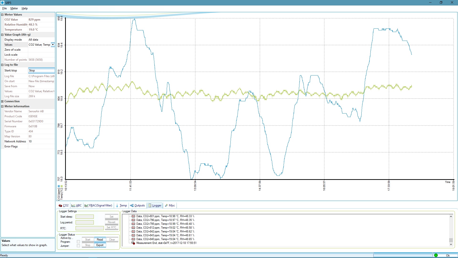

Bij mij ziet de temp bij de CV en temp in huiskamer er als volgt uit:
CV
De waardes uit de ketel zijn wat hoger maar verhouding blijft hetzelfde.
Zo te zien schakelt deze elke paar minuten aan en weer uit.
Betreft een Vaillant Solide VHR 24-28C2 met opentherm. Thermostaat is Toon. Deellast staat op 65%. CV staat op max 75 maar op de Toon staat deze op max 70.
Comfort is verder ok.
Aan het begin van de dag is het verschil tussen in en uit circa 10 graden. Na 10:30 wordt dit ongeveer 5 graden.
Staat de CV nu te pendelen en wat moet ik daar tegen doen?
Kan ik in deze situatie wel waterzijdig inregelen en heeft dit in dit geval wel zin?
M.a.w. wat kunnen jullie zeggen over deze situatie en aanbevelen?
[ Voor 12% gewijzigd door jobr op 04-03-2018 09:49 . Reden: ketel type aangepast ]
@jobr Is geen pendelen. Gewoon aan/uit om de boel op temperatuur te houden.
Waterzijdig regelen is altijd nuttig. Lees topicstart eens door.

Verwijderd schreef op donderdag 1 maart 2018 @ 21:21:
Mooi dan hoef ik daar nu niets aan te wijzigen.
Topicstart had ik al gelezen.
Heb alleen wel het probleem dat op de slaapkamer de kachel onregelmatig ook aan gezet wordt met een thermostaat kraan. Dat schopt de boel natuurlijk wel in de war volgens mij. Of gewoon accepteren misschien.
Moet ook nog even kijken of de radiator goed zit aangesloten want in en uit zit aan dezelfde kant. Aanpassen zal niet gaan. In beleving zal het water dan vrijwel direct van in naar uit stromen en dus deltaT klein zijn.
Meet nu ook weinig verschil tussen in en uit bij alle radiators.
[ Voor 19% gewijzigd door jobr op 01-03-2018 21:39 ]

Als ik even vlug tel zie ik al snel 14 spikes per uur... als dit allemaal branderstarts zijn, lijkt mij dat wat veel om de woning op temperatuur te houden.
Ondertussen draait t intergasje bij mijn ouders best leuk.. ik zeg niets meer aan doen:

Echt super is het niet. je delta T is wat aan de lage kant. Je retour wat te hoog. Dus er verdwijnt nog wat teveel door de schoorsteen. :)
Kijk eens bij de post van @Daannn1987 Dan zeg ik ook: niets meer aan doen.

Valt wel mee hoor. Ik heb hier boven nu ook thermostatische kranen en heb die gewoon ingeregeld en de invloed van open/dicht valt bij mij mee. Ik moet zeggen dat ik na de pompstand naar 1 zetten sowieso beneden bijna niets meer hoefde in te regelen. De thermostatische boven juist wel omdat die dichter bij de ketel zitten.
Isolatie probleem van het huis misschien?

Misschien ook maar dat is niet de hoofdzaak van die spikes.
Als je slechte isolatie hebt zou je juist geen last moeten hebben van pendelen :)
Er is zo te zien best nog wel wat warmtevraag maar dit is gewoon pendelen en geen low load control oid..
@jobr je deltat (verschil aanvoer / retour) is veel te laag (max rond de 10-12) idealiter zit deze rond de 20. Wat kun je in jou ketel met de pompsnelheid doen? Deze moet namelijk omlaag om een betere Delta T te krijgen.
[ Voor 7% gewijzigd door Daannn1987 op 02-03-2018 11:23 ]

Pendelen is toch altijd simpel? Te weinig afgiftevermogen.

Ja doorgaans wel.. je hebt gelijk :)
Wellicht kan er nog wat gebeuren met het beperken van het vermogen bij @jobr
Misschien was mijn eerdere post dan ook iets te voorbarig... je wilt wel een grotere DT maar dat kan eigenlijk alleen als je geen vermogensafgifte problemen hebt. Door de DT te verhogen verlaag je de vermogensafgifte over je radiatoren weer.

  • dunklefaser
  • Laatst online: 23:16
dunklefaser
Point Of KnowReturn
@The Executer 6 keer per uur is dat wat de meeste thermostatproducenten onderling hebben afgesproken.
Dit levert volgens mijn eigen ervaring ook het beste? comfort op.
Ripples from low-load mode
De ripples zijn het resultaat van de "low-load" modus (6 x per uur aan van de ketel) via de (honeywell)-thermostaat.
Je ziet dat de kamertemperatuur in de referentieruimte (=woonkamer) op de plek waar de thermostaat hangt
(10 cm naast de Sensair) met maar 0.05 °C varieert.
YMMV

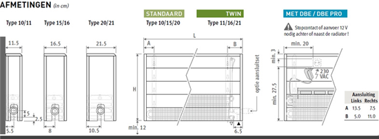

Ik heb op dit moment verschillende Jaga Tempo Wand radiatoren hangen van het type 15 en 16. Deze zouden eventueel vervangen kunnen worden voor een 21-type, maar daarvoor moet ook het e.e.a. aan leidingwerk worden aangepast.
Afbeeldingslocatie: https://www.eco-logisch.nl/images_content/jaga-tempo-wand-types.jpg

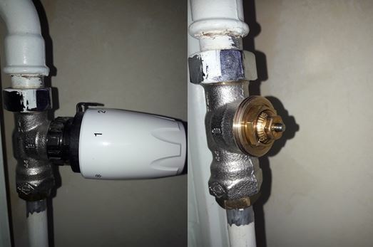

Huis is uit 2005, vandaar dat de cv-ketel ook 13 jaar oud is. De buren hebben ook de zelfde radiatoren, maar hoewel de huizen aan de buitenkant identiek lijken, is de interne indeling tussen de huizen zijn wisselend. Ik kan mijn huis niet echt vergelijken met een ander huis in de buurt.
Ik heb inderdaad thermostaatknoppen, maar weet niet of er een debietregeling in zit. Hoe kan ik dat zien?
Knop eraf. Maar er zijn heel veel andere merken die er iets anders uit zien.
Afbeeldingslocatie: https://tweakers.net/ext/f/uUSnU6x2I0bawfa7PGf8dd9m/full.jpg
of er zitten nog ergens voetventielen.

Ik heb er even een foto van gemaakt:
Radiator
In dat dopje daaronder zit het voetventiel.
Ik heb nu bij 2 radiatoren de temperaturen gemeten. (En ik kreeg eerst meetfouten omdat de ene keer de cv brandde en de andere keer niet. Nu heb over langere tijd gemeten zodat ik de meetfouten uit kan sluiten.) De ene radiator geeft aanvoer 72,1 graden en retour 65,3 graden, en de andere radiator geeft 67,4 graden aanvoer en 62,4 graden retour.
Waarschijnlijk hebben andere radiatoren (waar ik niet gemakkelijk aan kan meten) een hogere temperatuur, waardoor de retour bij de ketel waarschijnlijk daarom op 62 graden staat.
@Onbekend Volgens mij zijn die niet instelbaar, maar dat kan je dan met een voetventiel doen. Maar gaan knijpen als je niet weet of je voldoende afgiftevermogen hebt hangen is niet slim. Ik zou eerst dat eens controleren. Ik hou hier nu de boel warm met zo'n 48/50 graden en dat komt door het bijhangen van vermogen. Niet door inregelen. Je aanvoer is veel te hoog namelijk.

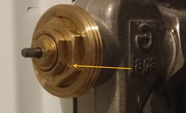

  • Seafarer
  • Laatst online: 23:34
Onbekend schreef op zaterdag 3 maart 2018 @ 20:37:
Ja maar waarschijnlijk is dat een open/dicht voetventiel en heel moeilijk te regelen.
Maar als we jouw foto uitvergroten:
Afbeeldingslocatie: https://tweakers.net/ext/f/1jwGO6xCheGVvMlqvKNHBIYC/full.jpg
Zie ik nummertjes staan, dus de ring binnen de nummertjes is instelbaar. Even zoeken bij Jaga.
Naar mijn idee moet je met deze buitentemperaturen op je sloffen op iedere radiator minimaal een temperatuurs verschil halen van 10 graden op iedere radiator.
Het is natuurlijk helemaal waar wat @Musicmasters schrijft meer afgifte is altijd beter.
Toch ga ik er voorzichtig vanuit dat dit bij een huis uit 2005 wel goed zou moeten zitten.(schrijf ik dus voorzichtig)
Zijn alle radiatoren wel goed aangesloten, dus het hete water gaat er bij de bovenste aansluiting in.
En niet andersom.
Ook ervan uitgaande dat ze allemaal schoon zijn.En niet een beetje stoffig aan de onderzijde.
Afbeeldingslocatie: https://tweakers.net/ext/f/5OMEYVWY9YSbMMhqAB6Wynqq/full.jpg
Ze goed vrij hangen, niet achtergordijnen. Een eventuele convector put goed in elkaar zit.
En ook wat @Musicmasters ook al zegt, je aanvoer temperatuur is wel erg hoog.
Er zijn installaties die gewoon keihard blijven doorstoken, doodgewoon omdat de retour hoog wordt. Dan moet de ketel nog hoger stoken om toch warmte in dat water te stoppen. Je schoorsteen verlies neemt ook toe. Zie de openings post: retour water bij de ketel boven de 50 graden.
Afbeeldingslocatie: https://tweakers.net/ext/f/2BhGN8khdiwGHhntrDRJWOmM/full.jpg
Dus controleer eerst alles even.
Want bij een aanvoer van 80 graden en het duurt 3 uur uren voor de boel op temperatuur is??

Seafarer schreef op zaterdag 3 maart 2018 @ 22:02:
Gevonden: https://www.gebruikershan...w-handleiding-648251.html
Dat zijn dus de debietinstellingen.
Bij mij staan ze allemaal op 6.
Om te experimenteren heb ik de aanvoertemperatuur op 60 graden gezet. Ik ben zo even een paar uurtjes weg, dus maakt het niet echt uit of het wat langer duurt om op te warmen. (Nachtverlaging staat op 16 graden, en overdag naar 19 graden, dus nu moet hij 3 graden opwarmen.)
Ik ben wel aan het rekenen geslagen, en heb in mijn woonkamer/keuken de capaciteit van de radiatoren bij elkaar opgeteld voor de capaciteitswaarde van 75/65-20.
Ik kom op een waarde uit van 30 watt per m3, terwijl het advies op 85 watt per m3 ligt. :(
