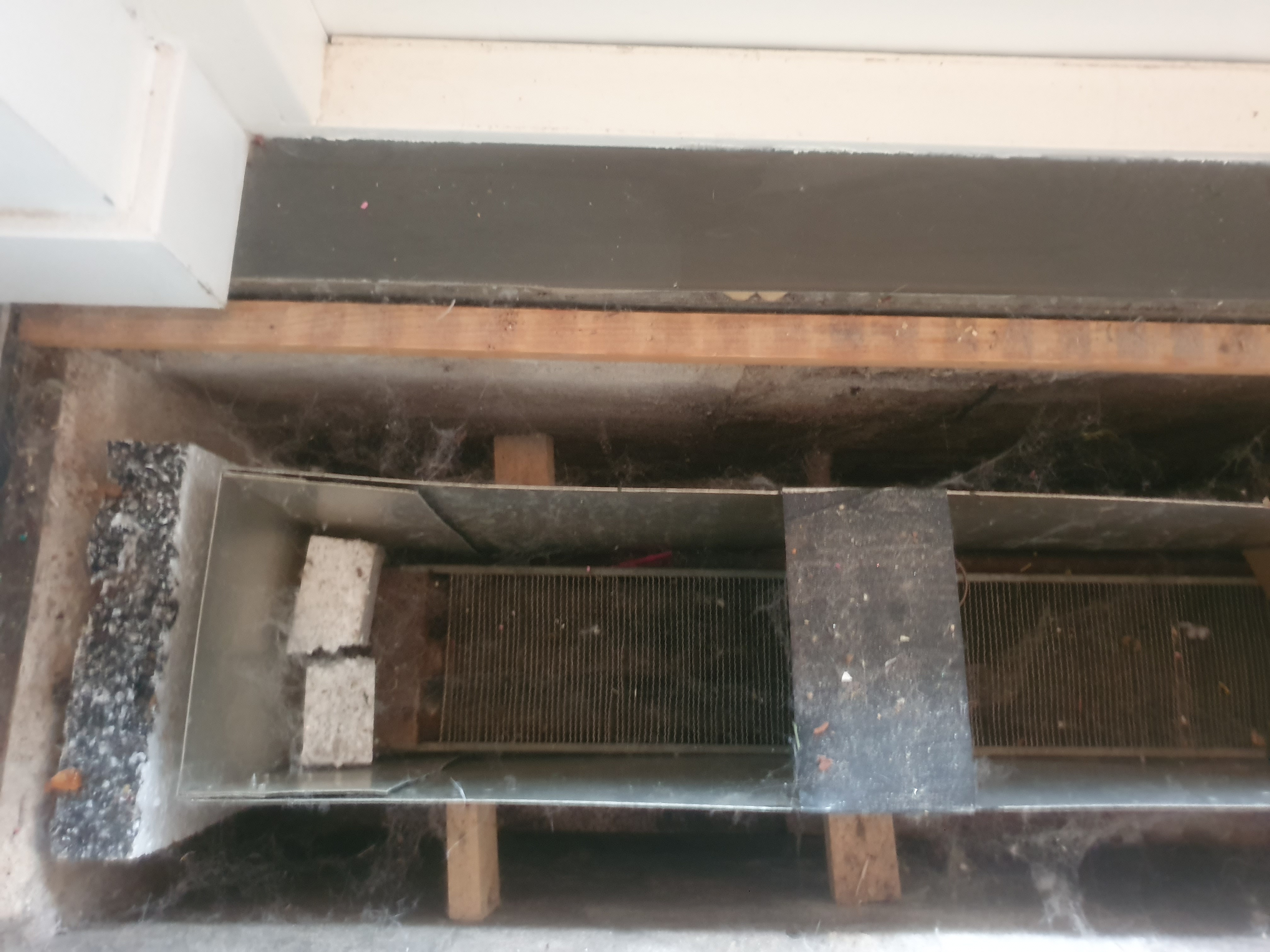

Mijn volgende stap in de tuning stokt nu bij de lagere aanvoer temperatuur van de convectorputten die onze woonkamer verwarmen. Ik ben aan het kijken naar het boosten met ventilatoren maar wil daarnaast de putten zelf aanpakken.
Momenteel ziet het er zo uit:
Convector
Ik lees meerdere verhalen over isolatie van de putten. Er is geen kruipruimte dus het moet van binnenuit. Ik heb nog een grote partij EPS piepschuim van 50mm liggen. Alternatief is noppenfolie of een combinatie van beide.
De vragen die ik heb:
- zouden jullie isoleren met deze EPS aanraden?
- is het verstandig de EPS aan binnenkant ook met noppenfolie of radiator folie te bedekken?
- ik lees ook voorbeelden waar de ruimte tussen de raamkant (bovenkant op foto) helemaal dichtgemaakt is tot aan het schot van de convector. Daar kan dan helemaal geen lucht meer in of uit. Is dat bij mij ook verstandig? Of juist open laten?
- als ik de EPS gebruik blijft er nog ongeveer 3cm ruimte open tot aan het schot, waar de lucht dan doorheen moet. Is dat voldoende?
Verwijderd schreef op vrijdag 3 januari 2020 @ 15:38:
[Afbeelding: Convector]
Ik zou eens kijken in het zelf DBE bouwen topic. Daar is veel over geschreven daar. Iemand had volgens mij zelfs een constructie zodat je iets van een schoorsteen effect hebt waardoor de doorstroom beter werd. Weet zeker dat ik het vaker heb gezien op Tweakers.

Volgens mij win je weinig met het isoleren van je convectorput. Het idee is inderdaad een schoorsteen effect waarbij de warme lucht opstijgt vanaf je convector, terwijl er koude lucht over de vloer wordt "aangezogen". Wel belangrijk is de hoogte van de schotten om je convector heen: hoger is beter heb ik elders gelezen. Natuurlijk wel ruimte onderaan vrij laten zodat koude lucht weer kan opstijgen.
Ikzelf heb zo'n hand-made DBE gemaakt van PC ventilatoren, een thermometer unit en een fan-controller. Wat lopen hobbyen met triplex en zwarte verf en het ziet er leuk uit. Slaat aan bij 30 graden aanvoer en weer af bij 25 graden. Snelheid is in te stellen via de controller.

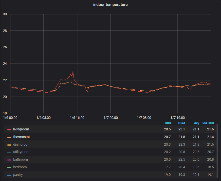

Je kunt het zo doen. Ik heb iets wat hier veel op lijkt. Ik stuur echter niet op temperatuur maar op het aangaan van de brander. Dit weet ik omdat ik de OpenTherm berichten via MQTT ontvang. Doordat ik de brander gebruik, gaat de pomp onmiddellijk aan. Ik laat hem 10 min na brander-uit door draaien. Als de CV op een dag niet start, laat ik de pomp 5min draaien om vastzitten te voorkomen. Dit werkt perfect. Ik gebruik een Sonoff S26 om te schakelen en het vermogen te meten.
Afbeeldingslocatie: https://tweakers.net/ext/f/BwgQswyrPH6xTo276NYOEdPi/full.png

Tukkertje-RaH schreef op dinsdag 7 januari 2020 @ 13:37:
DBE overweeg ik ook. Het 'probleem' is dat ik 10m aan convectoren heb en dus al snel 30-35 ventilatoren moet aanschaffen. Dat gaat al snel richting de 400-500 euro en ik betwijfel of ik dat echt terug ga verdienen.
Isolatie heb ik ondertussen toegepast door de ruimte tussen de raamzijde en de convector met EPS dicht te maken maar ik merk inderdaad vrijwel geen verschil.

  • cville
  • Laatst online: 18-10 17:28
Verwijderd schreef op vrijdag 10 januari 2020 @ 17:40:
Als het nu al 16 graden bij je binnen is is je eerste prio: ISOLEREN!. Ik kom hier in mijn jaren 70 huis niet onder de 19 graden met dit weer.
Goed punt. Bij mij afkoeling van gisteren 22:00 tot vandaag 08:00: 0.6 graden (thermostaat op de buitenmuur) of 0.8 graden (luchttemperatuur)
12.090kWp → 40 panelen → oost/zuid/west | Zonneplan | EV | Anker Solix 7kWh

  • cville
dunklefaser schreef op vrijdag 10 januari 2020 @ 18:30:
@cville @Greenisthebest Wat volgens mij ook een rol speelt is de locatie van de ruimtethermostaat.
@cville heeft hem op een buitenmuur hangen, ik op een onverwarmde binnenmuur, anderen misschien op een "normale" binnenmuur.
Uniformiteit van de kamertemperaturen:
In mijn woon/eetkamer met open keuken (45 m²) kan ik met een IR thermometer in de hoeken op de grond atm een temperatuur van 12-13 °C meten, terwijl de thermostaat en de "tSense display" op ca. 1,5 m hoogte "doodleuk" 19,1°C meten (IR-thermometer geeft 18,6°C aan)
YMMV
Ja, daar kan ik over meepraten :(
In het plaatje hieronder zie je het verschil tussen de thermostaat op de buitenmuur (nooit zon) en een andere sensor midden in de zitkamer (een korte tijd zon) voor 6 januari - een zonnige dag:
Afbeeldingslocatie: https://tweakers.net/ext/f/ZTC7S9vFA15tPXYaFlHemYNV/full.png
Het is nooit goed; de ene is traag en loopt altijd achter en de andere wordt door de zon beïnvloed. Vandaar het idee recentelijk besproken in https://gathering.tweakers.net/forum/list_messages/1747989 om een virtuele sensor te definiëren die op basis van een algoritme van 3 of meer sensoren het gemiddelde bepaald en de sensor die in de zon staat, negeert.
