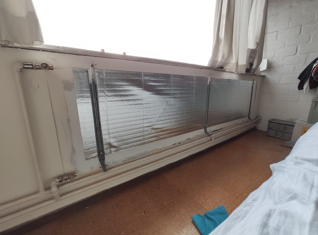

@roadcee Qua gasbesparing in een matig geisoleerd huis loont het om eerst naar de kierdichting te kijken. Ofwel, koop een IR thermometer (ik heb er een van een duitse supermarktketen) en ga op je knieen door de kamer heen met in de ene hand de thermometer en in de andere hand een kitspuit. Je zult verbaasd zijn.
Daarna radiatorfolie. Plak deze achter de radiatoren. Dit geeft de hoogste return on investment die mogelijk is.
Qua Evohome heb ik mijn ongebruikte kamers zo ingesteld dat eens per dag de temperatuur naar de 13,5 graden gaat. Gemiddeld genomen stook je dan net het vocht er uit. En vaak komt de temperatuur in de kamers niet zo laag.
De cv aanvoertemperatuur, daar moet je gewoon even mee spelen. Het feit dat die nu op 90 staat wil niet zeggen dat dit ook de aanvoertemperatuur is waarmee gewerkt wordt. Daarnaast kan een hoge aanvoertemperatuur in sommige situaties een gunstig effect hebben. Niet op het gasverbruik maar wel op het comfort. En als je dan toch niet beneden de 58 graden komt, dan maakt het eigenlijk ook niet zoveel uit.

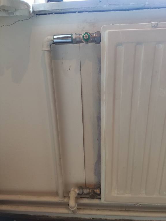

Goedemorgen,
In december een nieuwe ketel geïnstalleerd gekregen. Een Intergas hre 36/30. Beetje ruim bemeten ketel voor een goed geïsoleerde tussenwoning uit 2001 maar mijn idee erachter was de ruime capaciteit van tapwater.
Na de installatie ging de Intergas als een malle ons huis verwarmen en dat was goed hoorbaar door alle buizen.. Besloten om me toen erin te gaan verdiepen, want de installateur had weinig ideeën. Ondertussen heb ik de onderstaande aanpassingen gedaan.
Aanvoertemperatuur naar 65 graden.
CV Vermogen naar 55% (Volgens standaardberekeningen zijn we 13,5 KW nodig aan CV vermogen.)
Pompstand naar 55%
Nadraaien pomp 5 minuten
De doorstroomgeluiden zijn weg gelukkig. Afgelopen week gestart met waterzijdig inregelen. Dat was een verhittende activiteit. Ik wil volgende week nog een keer er verder mee gaan. Tot nu toe onderstaande kunnen aanpassen. De hal en badkamer al behoorlijk dichtgedraaid maar ze gaan nog steeds full poule.

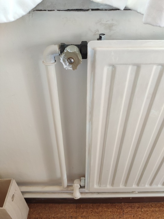

Ik zit nog wat te lezen maar kom erachter dat ik een eenpijpssysteem heb. Heeft afstellen via het onderblok dan wel zin? Zie afbeelding.

rotij schreef op vrijdag 17 januari 2020 @ 16:08:
Op basis van deze foto kan ik niet beoordelen of je een een- of tweepijpsysteem hebt. Onderblokken voor deze systemen kunnen er hetzelfde uit zien [ 1 of 2 ]
Je zult moeten kijken of de afgaande aansluiting direct op de ingang zit van de volgende radiator, of dat deze op de retourleiding aansluit. Mogelijk zul je even onder de vloer moeten kijken om erachter te komen.
Heeft het afstellen van een onderblok wel nut? Je knijpt zowel de retour als aanvoer tegelijkertijd dicht toch? Waarom niet afstellen achter de thermostaatknop?

We hebben geen thermostaatknoppen alleen + - kranen. De onderblokken worden warm als de radiator niet aanstaat. Heb dus vermoeden dat ze doorgelust zijn. Ik kan het niet controleren want de hoofdaansluitingen zijn afgetimmerd in eem kast. Bedankt tot nu toe heren.

rotij schreef op zaterdag 18 januari 2020 @ 22:35:
Met de juiste kraan kun je daar een voorinstelling maken?
Het lijkt me bij een éénpijpsysteem ook noodzakelijk om de flow af te stellen. Het is dan wel belangrijk dat de radiators op de ruimten ingemeten zijn.
Feitelijk hoeft dit inregelen dan niet op de radiator, maar kan ook in de aanvoerleiding met een regelkraan.

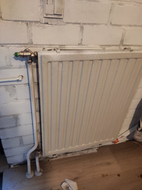

Ik heb alle oude kranen vervangen door dynamische thermostaat kranen (Danfoss RA-DV)
Tevens de (meeste) radiatoren uitgespoeld, de radiator koppelingen (heet dat zo?) vervangen (meer voor het oog...) en ook folie erachter geplaatst.

Voor
Afbeeldingslocatie: https://tweakers.net/ext/f/MdPzUiUwa0gIdwseTtRMLAfm/full.jpg
Tijdens
Afbeeldingslocatie: https://tweakers.net/ext/f/0MX76gy1rd3ctvDrBJam7lZU/full.jpg
Na
Afbeeldingslocatie: https://tweakers.net/ext/f/T8xs8XVoe2NQTE6l92rq80RM/full.jpg
Slaapkamer
Voor
Afbeeldingslocatie: https://tweakers.net/ext/f/eOwMT5FYCLngYViLxv80DpS5/full.jpg
Tijdens
Afbeeldingslocatie: https://tweakers.net/ext/f/sjWWT4Zi0TmeLvTEUt4WFVCN/full.jpg
Na
Afbeeldingslocatie: https://tweakers.net/ext/f/dB3Uc6LPvplghoXFTiqUXzRM/full.jpg
Op advies van de warmteservice zou ik de kraan vertikaal plaatsen, een 1/2" 90 graden hoekstuk plaatsen en evt. verlengen. Ik zou hier het voetventiel skippen want dat werd te lastig.
Echter kwam ik met het 1/2" verlengstuk van 5cm dus prima uit met voetventiel.
Het lijkt voor de hand liggend maar als je niet weet dat het bestaat sta je echt flink te puzzelen... 8)7
Ik ben zo blij dat ik zelf blijf nadenken en het toch gelukt is mét voetventiel 8)
In totaal heb ik er nu 6 vervangen en heb op 4 een tado knop geplaatst. Ik ben er erg blij mee.
Niet alleen het smart gedeelte van de knoppen maar de lekkages en het gesuis is weg.
