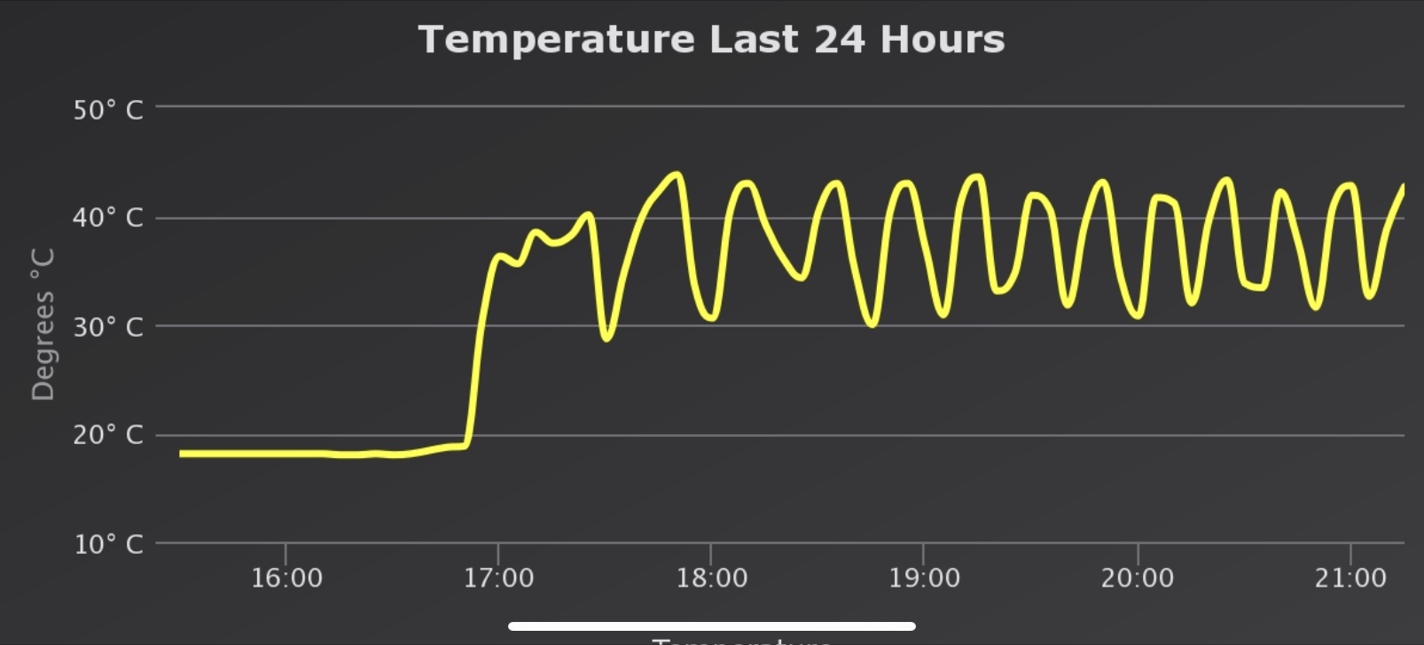

Zie hier ook het verloop van vanavond gemeten op de Ta (gemeten op de leiding NA de mengknop)
Afbeeldingslocatie: https://tweakers.net/ext/f/IprTJtDE3jToj0abQwARnuT9/medium.jpg
Ondertussen staan beide thermostaten al ruim een half uur uit maar toch: de ketel slaat gewoon spontaan aan!
Temperatuur wordt weer naar 40/45 vraag gegooid
Ik ben het spoor echt bijster...
Dit laatste gebeurd spontaan, zonder dat er vraag is vanuit de thermostaten....

Ik begin steeds meer mijn bedenkingen te hebben bij de installatie van de woning qua CV....
Afbeeldingslocatie: https://tweakers.net/ext/f/jLHQ8pMTclfaEp3VFeDAsC2S/medium.jpg
Conform de foto:
- rood/blauw links verdieping
- rood/blauw midden beganegrond
- rood/blauw rechts zolder
Tevens zie je rechts 2 dunne aftakkingen lopen,
welke onderin de foto parallel verdwijnen. Deze zijn rechtstreeks aangesloten op de hoofd aanvoer & retour leiding. Deze zijn gaan naar de badkamer.
3-weg klep schakeling voor verdieping & BGG
Wat ik gemerkt heb is dat:
- de retour badkamer “heet” blijft
- retour zolder redelijk afkoelt, warmte kwijt kan, 1 enkele Jaga LVT
- BGG retour bij verdeler praktisch “koud”: de vloerverwarming kan prima zijn warmte kwijt; grote deltaT
Naar mijn idee flipt de ketel hem door de hoge, (onlogische manier parallel aanleggen) retour van de badkamer
Hierdoor heb ik een gigantisch pendel gedrag van de ketel (lijkt mij onwenselijk/slecht)
Afbeeldingslocatie: https://tweakers.net/ext/f/PBt5Ruh3rvesy4XZFsiKuUcR/medium.jpg
Al met al : volgens mij klopt er geen kl**e van 😇
Ik heb even niet 1,2,3 een goed idee hoe dit op te lossen.
Misschien de badkamer in serie plaatsen (lagere retour naar cv)?
- vermogen cv staat reeds op 50% maximaal
- Máximale temperatuur 40gr (hard ingesteld in service menu)
- pomp vloerverwarming standje 2 (retour/aanvoer deltaT is naar mijn idee prima: goed voelbaar verschil tot aan “koud” toe retour op verdeler)
- afgifte verbaasd mij wel een beetje; maar het is een gelijmde 15mm eiken vloer; conform grafiek zie je duidelijk een stooktijd vanaf 16:00 - echter is het van 19 naar 20,5 graden gestegen in de woning (2015, 1,1EPC) tot nu 22;00
Absoluut niet koud! Wel iets te traag vermoed ik; maar met continue een wisselende aanvoer van 40-30 graden misschien niet gek....
[ Voor 9% gewijzigd door Crazy- op 29-01-2020 22:08 ]

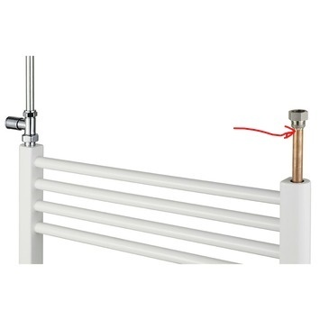

  • HereIsTom
  • Laatst online: 04-02-2023
@Crazy- En de verwarming in de badkamer ‘knijpen’?
Bij mij zit die ook direct achter de ketel en dus was retour ook steeds meteen weer heet, nu zo geknepen dat het een stuk langer duurt voordat de retour heet word.

HereIsTom schreef op woensdag 29 januari 2020 @ 22:28:
Dat is wel een idee ja. Staat nu vol open dacht ik. Goede suggestie!
12,85kWp - ZB 7,5m2/400l - 5kW Pana H WP (CV&SWW) - 13,8kWh accu
  • WoodyWindoW
  • Registratie: Maart 2019
  • Laatst online: 25-07 21:10
WoodyWindoW
3.245 WP op ZW 31°
Exact dit was bij ons ook van toepassing. De radiator in de badkamer had vanuit de vorige eigenaren een klein ringetje die ervoor zorgde dat de radiator open bleef staan. Ondanks dat de thermostaatknop/radiatorkraan helemaal dicht was. Deze radiator dus geknepen, door het ringetje te verwijderen. De retour bleef echter heet.
Nu blijkt dus dat een andere radiator in huis niet dicht te knijpen valt, ook al is de thermostaatknop/radiatorkraan helemaal dicht. De rest van de radiatoren in het huis zijn verder allemaal ingeregeld, echter gooit deze laatste radiator roet in het eten voor wat betreft de retour.
Waar kan dat aan liggen? Kan het zijn dat deze gewoon kapot is? Kan ik dit zelf verhelpen? Zie ook:

@WoodyWindoW kan de foto's niet zien, maar zit er geen voetventiel aan de radiator?
Excuses, nu zouden de foto's het wel moeten doen!
In antwoord op je vraag: er zit geen voetventiel aan de radiator. Het gaat volgens mij om een uit de jaren 70/80 opgehangen radiator met enkel een radiatorkraan met + en -.

@WoodyWindoW knijpen op de aanvoer lijkt me niet echt heel handig. Tenminste, je flow zal wel iets minder worden, maar op een gegeven moment zit ie dicht natuurlijk.

ondertussen badkamer geknepen, maar allemaal lekker loopt het nog steeds niet. Het pendelgedrag begint een steeds grotere waaier te worden. ;w

@Crazy- Aan het grafiekje zie ik dat je Domoticz gebruikt om te loggen. Dit gebruik ik ook. Recent heb ik zo'n Sonoff basic (wifi gestuurd relais) geflashed met Tasmota firmware. Daarna heb ik op de (niet gebruikte) GPIO poort 6 van die DS18B20 temperatuursensors en 1 weerstand gesoldeerd. Je kan er net zoveel parallel zetten op 1 GPIO poort als je maar wilt (totdat de Sonoff uiteraard power tekort komt) en zonder enig probleem komen al die sensors bij Domoticz binnen. Beide onderdelen heb ik via Alieexpress aangeschaft en ben je dus voor nog geen 15 euro klaar.
Nu begint het plezier: sluit die sensoren aan op je centrale aanvoer en retour en alle individuele retourleidingen (ik deed dat door er een stukje CV-buis isolatie om de sensor en leiding te doen en dan met een tiewrap vast te zetten). Loggen maar! Door per dagdeel een kleine wijziging aan te brengen, zie je wat het resultaat is en hoef je niet meer te denken in 'koud' en 'heet'.
Mogelijk heeft de ketel in jouw geval een te hoge minimale warmte-afgifte en loopt daarom de aanvoertemperatuur op tot boven de ingestelde waarde. Bij mijn Quinta 28C gaat de ketel na 5'C? boven de max temperatuur in pendelstand. Dit komt door een te hoog oplopende retourtemperatuur, waardoor de ketel er teveel 'bij doet'. Ik heb die max. temperatuur daarom met stapjes opgevoerd van 40'C naar 48'C en nu lijkt de ketel het wel aan te kunnen zonder continue te pendelen.
PS:
O ja, als je echt los wil: koop een Opentherm Gateway (OTGW) daarmee kan je in Domoticz nog veel meer info van je ketel loggen (aanvoer-, retour-, thermostaat temperatuur, brander aan/uit, verwarming/tapwater etc) en aansturen: setpoint, tapwater temperatuur
PS:
De DS18 sensoren zijn reeds besteld, 10 stuks ;-) er hangt al een RasbPi bij.
Kleine nuance... mijn Panasonic warmtepomp wordt vandaag geleverd, dus zal t.z.t. aangesloten gaan worden, maar met een beetje pech duurt dit nog een maandje. dus ik ga niets aanschaffen als de OTGW ;-) maar het zal plezierig zijn dat de ketel een beetje goed zijn werk doet.
Desalniettemin heb ik straks nog wel steeds het probleem van de 3-weg klep (bgg / verdieping) & badkamer. dus dit moet ik sowieso gaan aanpakken
ik zal de max pendelstand cq max temp iets verhogen, de VV heeft een open verdeler dus dat loopt los.

@Crazy- prijs van de OTGW houdt me ook een beetje tegen.
Wel twee aanpassingen gemaakt nog:
- Bypass stond op 0.2-0.3 bar. O.b.v. dit topic aangepast naar 0.5
- Heb dfe OT afhandeling op de ketel op aan/uit gezet.
Denk na veel meer inlezen dat ik toch maar overstap op de BRD91 ipv de 8810 op mijn evohome.
  • leonbong
  • Laatst online: 18:55
@MikeyMan
Ik zou het nog even aankijken voordat je weer geld uitgeeft.
Nu moet ik zeggen met een BDR91 is het gedrag van je ketel wel beter voorspelbaar minder ondoorzichtig en zeker in jouw geval met hele huis met vloerverwarming dan voegt het moduleren van opentherm niet zo veel meer toe.
Dan kan je beter je ketel op max temperatuur limiteren van graad of 40 en ben je ook zuinig eventueel met buitentemperatuursensor voor een stooklijn.

Crazy- schreef op donderdag 30 januari 2020 @ 10:17:
Ik zou het sowieso maar oplossen want ben bang dat je anders hetzelfde probleem krijgt met je warmtepomp. Het zal toch iets zijn mbt afgifte en flow.

Mjah, moet sowieso ooit over op aan/uit als er een warmtepomp aan komt.
Ketel staat nu op 35 graden, maar staat nog steeds veel te veel te pruttelen. Ook bij 0% aanvraag vanuit de Evohome en met die stand 2 op de ketel... :(
Ik wil niet dat die ketel dag en nacht onnodig staat te pruttelen. Das gewoon zonde.
Ga trouwens sowieso het ketelvermogen nog verder terugbrengen. Staat nu op 50%, wat 15,9kW is.
Kan volgens mij makkelijk naar 30%, wat 9,6kW is. 25% zou uitkomen op 7kW. Wellicht aan de lage kant.

Crazy- schreef op donderdag 30 januari 2020 @ 09:48:
Dat was natuurlijk te verwachten.
Als je een systeem hebt wat nu zijn warmte (ketelvermogen) nu al niet kwijt kan wordt dat natuurlijk alleen maar erger als je radiator gaat knijpen en daarmee afgifte van vermogen verlaagd.

leonbong schreef op donderdag 30 januari 2020 @ 12:17:
dat is ook zeker waar... wel gek dat de deltaT van de vloervwarming prima is; hij kan zijn vermogen dan wel kwijt dunkt mij...

@Crazy-
Wat is het minimale vermogen van je ketel?
Die thermostaatknopen van de vloerverwarmingverdeler lopen gewoon dicht als te heet wordt dus die deltaT is altijd goed. Maar dat zegt weinig over het vermogen dat is afgenomen.

het is de Intergas HREco 36/30
deze heeft een minimum van 8kW op 25%
staat ingesteld op 50%: 16kW

8kW als minimum vermogen wat ketel kan stoken dat is heel veel voor de meeste huizen.
Niet zo gek dat hij pendelt.

Crazy- schreef op donderdag 30 januari 2020 @ 12:27:
nee Pana 5kW - berekend via @koevlaas2 berekening...
Dat bedoel ik. Waarom je ketel dan op 16? ;)
Overigens kan ik bij mijn ketel instellen wat ik wil op de ketel qua vermogen maar die luistert alleen maar naar de thermostaat. Wel min/max aanvoer wordt toegepast.
[ Voor 27% gewijzigd door Verwijderd op 30-01-2020 12:31 ]

Blijft een maximum vermogen, die 16 natuurlijk.
Maar idd minimum vermogen van deze intergas CW5 ketels is vrij hoog.
Verbaas me er wel over dat die HReco niet lager gaat. Gezien dat de opvolger van de mijne is.
  • leonbong
Omdat intergas daarvoor de extreme verkoopt.
Daar kan het 36kW model wel naar +/-4kW.
Maar ondergrens van 8kW is voor veel huis met temperaturen die nu buiten (graad of 10) zijn erg veel.
Dus brander heeft geen andere keus dan aan uit aan uit aan uit om zodoende minder vermogen dan 8kW te creëren.
of @Crazy- heb je toevallig je pompsnelheid heel laag gezet. Wat de ketel moet een minimum flow hebben om niet thermische beveiliging van het brandblok te gaan.
[ Voor 21% gewijzigd door leonbong op 30-01-2020 12:43 ]

leonbong schreef op donderdag 30 januari 2020 @ 12:39:
Ik ga zo wel even alle instellingen noteren, heb er geen overzicht van op dit moment.
helder verhaal.. voor nu: se be it. zodra de WP er hangt ga ik verder knutselen.
Waarom is knijpen op je aanvoer niet handig? Als er geen voetventiel is, dan houdt het snel op natuurlijk.

WoodyWindoW schreef op donderdag 30 januari 2020 @ 13:07:
Ja, eens, maar op een gegeven moment is je hele flow weg.
Dat werkt met een fatsoenlijk voetventiel wat anders.
Het ging om zijn case. Als je een pendelende ketel hebt en je gaat dan de flow beperken/lees afgifte gaat je ketel helemaal over zijn nek.

Verwijderd schreef op donderdag 30 januari 2020 @ 16:00:
Duidelijk, dat verklaart het!

Er wordt bovenaansluitingen gebruikt met een stijgbuis in retour.
Ik vermoed dat een hoop lucht daarin ophoopt en tegengehouden wordt door die stijgpijp.
Maar weet iemand hoe je de cv pomp de andere kant(tijdelijk) op kan laten draaien, kan dat door de draden om te wisselen? mogelijk gaat het dan wel naar de ontluchtingsventielen.

  • Cyberpope
Cyberpope
When does the hurting stop??
mr_evil08 schreef op zaterdag 1 februari 2020 @ 19:05:
Maar weet iemand hoe je de cv pomp de anderekant(tijdelijk) op kan laten draaien, kan dat door de draden om te wisselen? mogelijk gaat het dan wel naar de ontluchtingsventielen.
Nee, enige optie is hele pomp omdraaien.
Anders sloop je hem.
  • leonbong
@mr_evil08
Ik vermoed dat je handdoekradiator hebt waarbij heetwater van boven erin komt en mbv een stijgbuis koudwater van onderuit de radiator naar boven wordt afgevoerd.
De beste oplossing is,
De stijgbuis demonteren heel klein gaatje boren bovaan er terugplaatsen in radiator dan wordt lucht vanzelf afgevoerd de rest van CV installatie.
Stijgbuis
Op plek van rode pijl een gaatje maken 1 á 2mm is zat.
[ Voor 17% gewijzigd door leonbong op 01-02-2020 20:35 ]
  • mr_evil08
  • Laatst online: 19:00
@leonbong Helemaal correct exact de situatie, lucht blijft gewoon bovenin zitten ergens bij die stijgpijp.
Pomp aan blaast de lucht weer de radiator in, pomp weer uit borrelt het wat terug via de aanvoer dat is wat ik lijk te horen.
Ik zal dat binnenkort eens proberen, voor nu knelkoppelingen in het traject even losdraaien lijkt ook redelijk te werken maar geeft een geklieder omdat er water mee komt, krijg je natuurlijk ook niet alle lucht eruit.

Interessant topic! Na het lang van plan geweest te zijn ben ik gisteren eens echt gaan meten. Volgens mij heb ik wat te doen..
Afbeeldingslocatie: https://i.imgur.com/oKW0woV.png
Dat hij weer zo snel terugschakelt klopt verder wel. Het is de bedoeling dat hij maar een uurtje opstookt om de bovenverdieping te verwarmen. Beneden hebben we een pelletkachel. Maar het is duidelijk dat hij z'n warmte niet goed kwijtkomt.
[ Voor 40% gewijzigd door Yucon op 02-02-2020 09:41 ]
