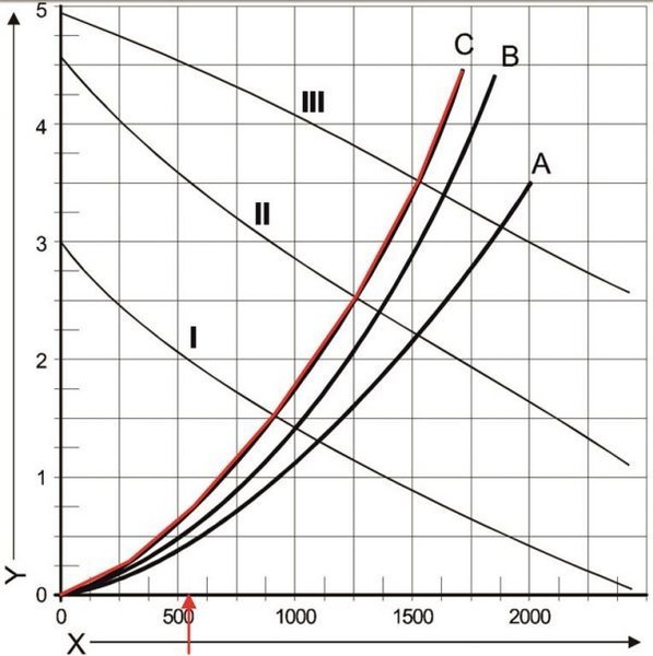

Moet daarvoor wel even naar mijn documentatie kijken. Daar staat de volgende tabel:
Afbeeldingslocatie: https://tweakers.net/ext/f/td1tSvlg2A67SBT9kwotp51K/thumb.jpg
Drukverlies grafiek toestel CV-zijdig
A. Kombi Kompakt HRE 24/18
B. Kombi Kompakt HRE 28/24
C. Kombi Kompakt HRE 36/30
I Pompstand I
II Pompstand II
III Pompstand III
X Doorstroom hoeveelheid in l/h
Y Drukverlies / opvoerhoogte in mWk
X en Y zijn voor mij onbekend. CV ketel staat op de tweede verdieping.
Maar als ik het goed lees, pompt die pomp sowieso een hoop, ook op de lagere standen?
Edit: dit is volgens mij uitgaande van vrije flow...

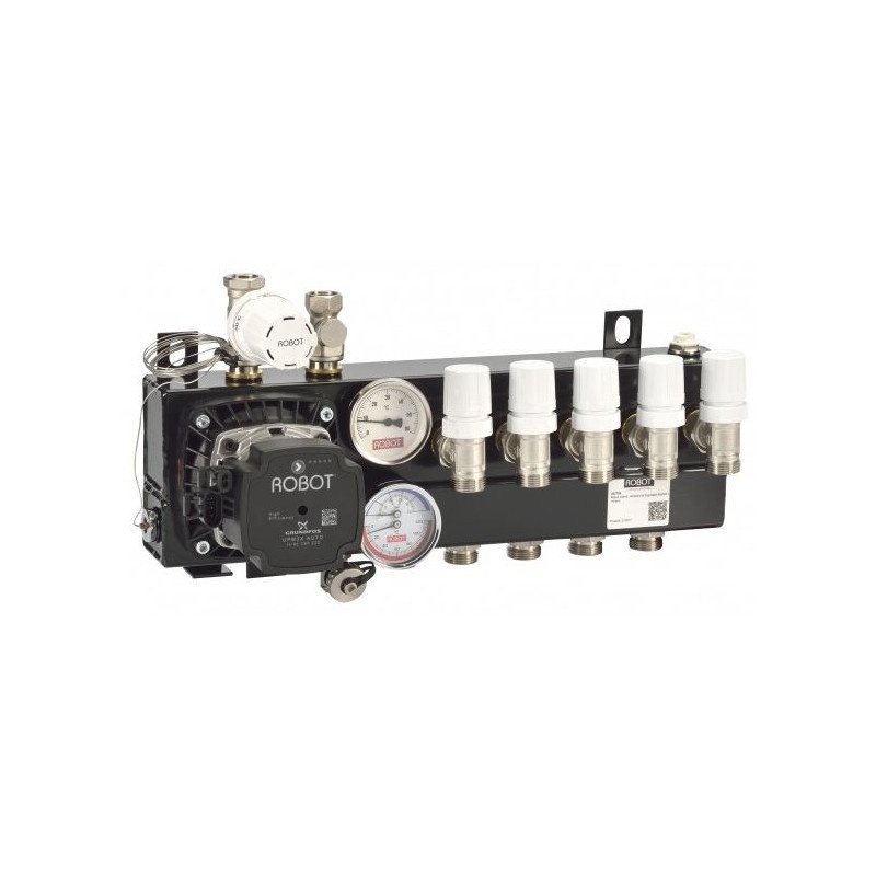

@bert pit Het zijn inderdaad mengverdelers.
Zulke exemplaren:
Afbeeldingslocatie: https://tweakers.net/ext/f/LEbY8RiOpSsOjGCPcOQvktTN/thumb.jpg
Het lijkt idd door de stooklijn icm de buitentemperatuur te komen dat de aanvoertemperatuur nu laag gehouden wordt. Als test even de min buitentemp van de stooklijn van -7 naar +5 gezet, en de Ta ging van 35 naar 42. Denk dat het inderaad geen kwaad kan om de aanvoertemperatuur weer op te hogen.
Leek een quick-fix, maar werkt een beetje tegen blijkbaar :)

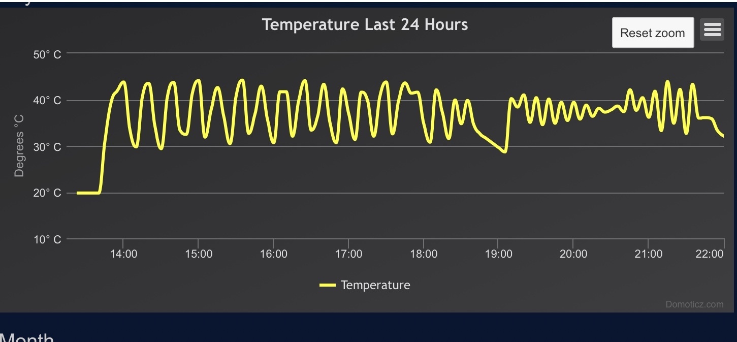

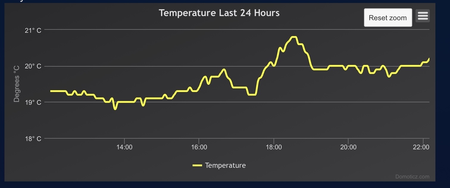

Ik kom er nog eens in.... ondertussen krijg ik “hoofdpijn” van de verwarmingsinstallatie hier. Zie:
Afbeeldingslocatie: https://tweakers.net/ext/f/gFSRcL2VaIKW2BFoL4GRrqMm/medium.jpg
13:30 tm 22:00 vandaag, zie ook de temperatuur woonkamer (beetje vergelijkingsmateriaal)
Afbeeldingslocatie: https://tweakers.net/ext/f/gbwCReTSIDfl3UuYk0md73Hl/medium.jpg
Dalletje: tussendeur/voordeur open gebleven even, piekje: uurtje koken ;-)
- ThermoSmart Thermostaat OpenTherm
- ketel Max 45.
- Vloerverwarming met open verdeler, thermostaat ingesteld op 45
- pomp staat op standje 3
Waar ik echter bang voor ben dat ik dit blijft houden zodra de warmtepomp (5kW Panasonic) aangesloten is ipv de ketel
[ Voor 4% gewijzigd door Crazy- op 04-02-2020 22:21 ]

@Crazy- Toch beetje zelfde verhaal als waar ik mee zit/zat...
CV kan niet lager dan 8 kW in jouw geval, dus komt op het punt dat ie zn warmte niet kwijt kan, en slaat weer af. Die 5kW Panasonic kan waarschijnlijk vele malen lager, en hoeft dus niet telkens te pendelen.
Hoop dat ik het inmiddels een beetje begrepen heb ;)

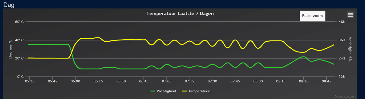

@Crazy- @MikeyMan Ik zou me geen zorgen maken met het getoonde verwarmingsgedrag volgens de plaatjes.
Met een cv-ketel op minimaal waterzijdig vermogen van ca. 8 kW krijg ik altijd een bedrijfspatroon van de cv-ketel vergelijkbaar met het volgende plaatje (hier op 8 feb. 2017 @1,3°C gemiddelde BT (Volkel))
low load modus AWB Thermomaster 2HR 28.02 WT
6 starts per uur = ca.16 min (ca. 14,3 l/min = ca. 7.8 kW)
16 x 14,3 = 228 l/h = ca. 2,1 kW effectief - alles op temperatuur!
Met de low-load-modus is de temperatuur in het midden van de woon/eetkamer dan relatief stabiel zoals bijvoorbeeld hieronder. Je ziet duidelijk de ripples veroorzaakt door de low-load modus (ander datum als hierboven):
douche-dip referentieruimte
(gemeten aan een binnenmuur op ca. 1,5 m hoogte - op afstand van de keuken - De temperatuurdip in het plaatje van ca. 0,3°C wordt veroorzaakt door een douchebeurt van ca. 10 minuten.)

Crazy- schreef op dinsdag 4 februari 2020 @ 22:15:
- ketel Max 45.
Die hoofdpijn is nergens voor nodig. 4 keer per uur aan/uit is normaal gedrag. Wees eerder blij dat je ketel terugschakelt in plaats van te gaan pendelen. De ketel heeft een iets te hoge minimum capaciteit om zijn warmte volledig kwijt te kunnen en schakelt netjes uit.
Bij een systeem met een warmtepomp zul je dat minder hebben. Bovendien wordt daar vaak een buffervat gekoppeld om schommelingen beter op te kunnen vangen.
Aiaiai... zeker met AI gedaan

Crazy- schreef op dinsdag 4 februari 2020 @ 22:33:
Het voelt ook wel als: antwoord bekend. Maar het zit me toch niet lekker. Zijn installaties in dit geval nou werkelijk gewoon “slecht”?
Dat is geen kwestie van slecht, dat is een kwestie van teveel vermogen. Het laagste vermogen wat de ketel kan afgeven is meer dan wat je nodig hebt om de temperatuur constant te houden. Temperatuur gaat omhoog, ketel gaat uit.
Zo zit dat nu eenmaal met CV ketels: ze hebben van oudsher een hoog vermogen nodig om snel te kunnen opwarmen en om snel (en veel) warm water te kunnen leveren, maar vanwege hun constructie kunnen ze niet onbeperkt het vermogen knijpen.
Als je niet naar een warmtepomp zou gaan zou een kleinere ketel een oplossing geweest zijn. Bijvoorbeeld iets van 20 kW die naar 5 kW terug kan gaan. Maar dan waarschijnlijk ook een boiler als je veel warm water nodig hebt.
Of is de boosdoener (hoge retour..) toch de aftakking naar de badkamer & zolder (1 Jaga) welke de retour omhoog schroeven ....
Geen enkele andere boosdoener dan een ketel die teveel vermogen levert en die je niet nog verder kunt knijpen. Niets aan te doen. Hier nog een voorbeeld van dat gedrag, en mijn ketel kan tot 4,7 kW moduleren.
Afbeeldingslocatie: http://maasluip.nl/mrtg/cv/arduino-day-20191231.png

Ik ben aan het experimenteren.
Heb recent mijn vloerverwarming verdelers gemodificeerd, van open naar gesloten:
- thermostatische mengkraan eruit (was flow belemmering)
- 4 standen bestuurbare pompen vervangen door PWM bestuurbare pompen, zie https://www.pumpendiscoun...-WITA-Hocheffizienzpu.htm
- flow meters geplaatst
- instrumentatie toegevoegd, zie https://www.letscontrolit.../viewtopic.php?f=2&t=5955
Reproduceerbare metingen zijn niet eenvoudig (o.a. weer/massatraagheid).
Maar mijn flow variatie metingen wijzen in de richting dat 10 minuten lang 12kW aan de vloerverwarming toevoegen een lager gas rendement geeft dan 15 minuten 8kW.

@Domosapiens Ik denk niet dat je deze hypothetische! "opbrengstcurve" voor belastingen als voorbeeld voor een natuurkundig fenomeen kan gebruiken. - Natuurkundig kan het namelijk niet.
Een oneindige flow bestaat niet, (net zo goed als een ΔT van 0),
bij maximale flow (dat wat de pomp icm de buizen aan kan) heb je de minimale ΔT over je radiator/convector.
Dit betekend dan maximale warmteafgifte!
Immers de hele radiator heeft bijna dezelfde (aanvoer)temperatuur.
Just my 2 cts

Laatste dagen weer lekker aan het knutselen geweest.
Heb met deze guide:
https://achtenveertig.nl/?p=354
een temp sensor via wifi geknutseld. En dat werkt op zich prima.
Echter; dacht hier de TA en TR mee te meten, met die DHT22 temperatuursensor. Maar dat lijkt niet een hele gelukkige combi. Heb ze nu met isolatietape aan de leidingen vast gemaakt, maar heb het idee dat de transmissie niet echt top is.
Iemand ervaring met andere sensoren misschien? Of anders kan ik deze misschien uit de behuizing halen en de NTC rechtstreeks op de leiding plakken ofzo... Wordt vervolgd ;)
[ Voor 3% gewijzigd door MikeyMan op 07-02-2020 11:27 ]

MikeyMan schreef op vrijdag 7 februari 2020 @ 11:22:
Heb met deze guide:
Dan kun je beter de Ds18b20 sensoren aan je esp koppelen, deze kun je met tape op de leiding plakken.

Laatste paar dagen draait mijn cv best aardig.
Ketel gedraagt zich netjes volgens de instellingen op de EvoHome:
Ta van afgelopen ochtend:
Afbeeldingslocatie: https://tweakers.net/ext/f/Q926AyKUrVMIEzXEvHtkjRHL/full.png
Temperatuur klopt niet helemaal, moet de sensor nog ff vervangen door een simpeler temperatuurmeter.
Ketel slaat netjes aan, maakt 's ochtends een lange run, en gaat dan over op de (ingestelde) 6x per uur stoken maximaal.
Vraag die ik nu wel heb nog; zeker bij de kortere runs; krijgt de MT4 niet de kans om te openen. Ketel en MT4 aansturing slaan alweer uit voordat de klep half open is.
Zat te denken om de minimale stookduur te verhogen. Deze staat nu op 3 minuten. Kans bestaat alleen wel dat de ketel dan weer gaat pendelen. Any thoughts?

@MikeyMan
Als je huis lekker warm is en je hebt een normaal gasverbruik dan zou ik helemaal niks doen.
Of als het je echt dwars zit een zoneklep plaatsen met korte looptijd zoals met een motor dus:
De honeywell VCxxx klep hebben looptijd van 18sec.
Deze heeft looptijd van 6 sec https://4heat.nl/nl/stelm...at-stelmotor-230volt.html en past gewoon op een m30 kraan kan je dus zo uitwisselen.
Of een gemotoriseerde kogelkraan 16 sec https://magneetventielsho...UigAEGryBMeRoC-4YQAvD_BwE
Maar wees je ervan bewust dat gemotoriseerde kranen meestal niet 100% stil zijn.

Gman schreef op donderdag 13 februari 2020 @ 12:33:
Ok top. Maakt het nog uit waar in het systeem ik 'm plaats?
Bij de ketel begint het nu toch echt krap te worden, bovenverdieping is nog plek zat.
Als ik het filmpje zie kan het prima "achterin" het systeem.
Het beste is aan het eind.
  • bert pit
  • Laatst online: 17-10 22:59
Een meter of 6 vanaf de ketel. Plaats hem zo dat je er makkelijk bij kunt ivm instellen.

On a different note... Weer even verder aan het rommelen geweest met de sensoren en domoticz:
Afbeeldingslocatie: https://tweakers.net/ext/f/XpWej0CggFQsDj9lHHv9w9Fx/full.png
Hoop geklooi nog met DzVents om elke 30s te pollen, maar -scriptkoning die ik ben- toch gelukt om de dT eruit te knutselen. Vooral benieuwd hoe dit er morgenochtend tijdens een lange run uit ziet.
Blijft me toch het gevoel bekruipen dat er iets niet helemaal lekker gaat met zoveel starts op een dag.
[ Voor 78% gewijzigd door MikeyMan op 14-02-2020 16:30 ]

MikeyMan schreef op vrijdag 14 februari 2020 @ 16:27:
Hoeveel starts per uur heb je dan? Rond de 6 is normaal hoor.
  • MikeyMan
  • Laatst online: 11:23
MikeyMan
Vidi, Vici, Veni
klump4u schreef op vrijdag 14 februari 2020 @ 17:30:
Ja zes. Das de instelling van de Evohome die ik ingeef. Maar tis gevoelsmatig nogal veel over een jaar heen... 200(?) Dagen stoken, 60 starts per dag. Das gewoon veel.
Td lijkt niet onaardig geloof ik?
