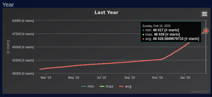

"Vroeger", toen ik de thermostaat hoger zette als ik thuis kwam en weer lager bij het naar bed gaan, had ik 1 start per dag van de verwarming en een paar van het warm water.
Nu ik met zeer lage temperatuur verwarm had ik toen het op een gegeven moment kouder werd buiten niet meer voldoende tijd tussen thuis komen en naar bed gaan om het warmte verlies van de rest van de dag te compenseren.
Toen ben ik naar 24 uur per dag constante temperatuur verwarmen overgestapt. Ik heb nu ook ongeveer 60 starts per dag, je kan in het grafiekje precies zien dat ik begin november naar continue verwarmen ben overgestapt.
Je ziet dat mijn ketel momenteel al voorbij de 48000 starts is gegaan.
Burner Starts
3200 Wp OZO+10000 Wp ZZW+3200 Wp WNW - Daikin 4MXM68N + 3 x FTXM20M2V1B + FTXA50A2V1BT - Vaillant AroTherm 125/5 & Boiler VIH RW 300/3 MR
  • Seafarer
  • Laatst online: 09:43
@PentaClover
Bij het overgaan naar een lagere temperatuur is de flow dan ook flink verhoogt?
Dat vlammetje in de ketel moet wel gekoeld worden door voldoende water.
Edit: Hoe heb je die aantal starts gemeten? Brander aan/uit naar Domotizc?

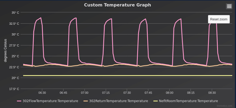

  • PentaClover
  • Registratie: September 2018
  • Laatst online: 28-08 10:30
@Seafarer
Ik heb de minimum duty cycle van de pomp van de ketel op 70% staan, wat resulteert in een flow van 14 l/min en dat werkt aardig.
De grootste verandering is de mengverdeler van de vloerverwarming beneden, door de 15mm aanvoer en retour door 22mm te vervangen en de thermostaat kraan en de retour restrictie eruit te halen wordt het water in mijn vloer nu warmer terwijl het water dat uit de ketel komt een stuk kouder is.
Tevens heb ik de verdeler voor de vloer in serie in de retour naar de ketel aangesloten zodat het water uit de ketel eerst afgekoeld wordt in alle radiatoren voordat het de vloer in gaat waarna het met ongeveer 22.5oC - 25oC terug de ketel in gaat om de brander weer te koelen.
Met de huidige buiten temperaturen komt de Tr niet boven de 23oC en ziet het Ta Tr Troom plaatje er zo uit:
Heating Ta, Tr and Troom
edit: Aantal starts lees ik om de paar minuten uit mijn ketel met een scriptje en push dat in een domoticz dummy sensor.
[ Voor 6% gewijzigd door PentaClover op 16-02-2020 10:24 ]

@PentaClover ik zie twee a drie starts per uur. Das op zich netjes.
Hoe zie je gas verbruik eruit bij continu verwarmen? Als ik een dag lang de thermostaat op 20 laat staan, schiet dat aardig omhoog.

De cv-ketel gaat met een beetje vertraging weer op low-load modus (6 x per uur) branden.

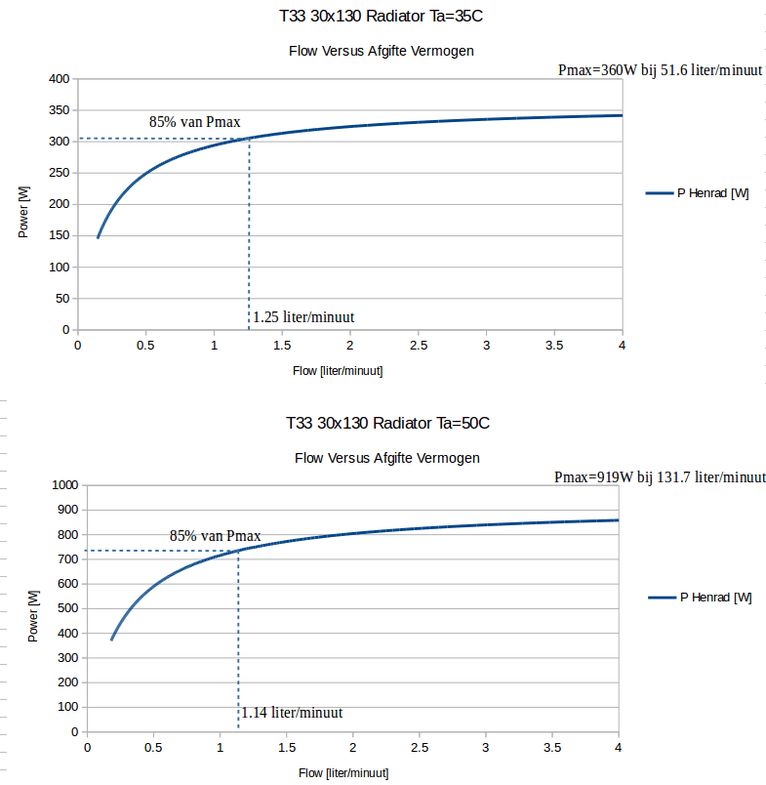

Edit: Afgifte vermogen van een standaard T33 radiator bij een kamer temperatuur van 20.5oC, een vaste Ta (35oC in de bovenste en 50oC in de onderste) versus verschillende Tr en de bijbehorende flow:
Afbeeldingslocatie: https://tweakers.net/ext/f/MkvdA4Y9iWGzFDk1qe2RQXah/full.png
[ Voor 96% gewijzigd door PentaClover op 22-02-2020 17:47 ]

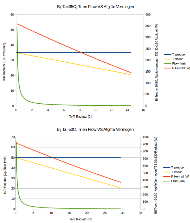

PentaClover schreef op vrijdag 21 februari 2020 @ 21:02:
Prima idee - maar of het helpt bijvoorbeeld tegen de verkeerde voorstelling over "flow knijpen om het water de tijd te gunnen om de warmte af te geven"? Als ik hier de reacties op jouw bijdrage zo lees . . .
Heb je het spreadsheet van Henrad voor de berekening gebruikt?
En wat gebruik je voor de visualisatie? - De schaal aan de linker kant is in °C?, de x-as is Ta-Tr??,
Waar kan ik de flow aflezen? - De beschrijving van de assen is wat verwarrend. Het plaatje is zonder verdere toelichting niet goed/meteen te interpreteren.
Voorstel: Misschien een aflezing als voorbeeld voordoen?

dunklefaser schreef op zondag 23 februari 2020 @ 12:35:
Ja ik heb de formules uit de Henrad sheet gebruikt om het vermogen uit te rekenen, vervolgens heb ik bij elke vermogen en dt (ta-tr) combinatie de flow uitgerekend die nodig is om dat vermogen te kunnen afgeven.
Ik had wat veel in 1 grafiek gepropt, de linker as uit mijn vorige post geeft zowel de Ta, de Tr en de flow weer, de rechter as het vermogen. Aangezien de x as de Ta-Tr is en de Ta constant, kan ik het plaatje duidelijker maken door de Ta en Tr er gewoon uit te halen, de Tr kan je dan zelf uitrekenen met de x-as.
Tevens kan ik de flow schaal wat beperken, die hele hoge flows ga je toch nooit halen per radiator, en dan wordt het realistische deel van de flow wat duidelijker zichtbaar.
Je ziet dus in de grafiek dat door de flow te knijpen, de Tr lager wordt, de deltaT (Ta-Tr) hoger en het afgifte vermogen van de radiator omlaag gaat.
Zeker als je met een lage Ta van 35oC draait zoals ik, dan is het afgifte vermogen al erg laag, en dan maakt het voor je afgifte vermogen enorm uit hoe hoog de flow is, ik heb ongeveer 1.25 liter/minuut flow per radiator, dat betekend een Delta t van ongeveer 3oC over deze radiator, wat een afgifte vermogen van ongeveer 300 Watt geeft.

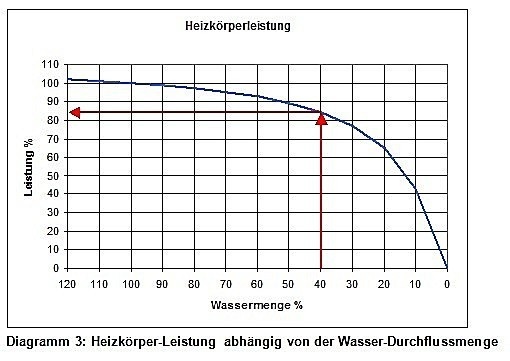

@PentaClover Voor de mede-tweakers kan je m.b.v. de grafieken enkele belangrijke feiten destilleren:
De (vaak genoemde) "nominale" radiator flow van ca. 2l/min = 120l/uur (of 150l/uur?) voor de standaard radiatoren is niet sterk afhankelijk van de aanvoertemperatuur.
De 150 l/min komt ook overeen met de nominale (maximaal aanbevolen?) flow van thermostaatkranen (niet toevallig natuurlijk).
Met 120 l/uur bereik je ca. 88% van de maximale, puur theoretische warmteafgifte - met een niet te realiseren "torenhoge" flow.
Een verhoging van de flow met 50% van 120 l/min naar 225 l/min levert maar 7-8% meer afgifte op.
(de pomp moet wel onevenredig harder werken en de kans op ruisen neemt toe)
Het onderstaande plaatje is de generaliseerde warmteafgifte vs. de relatieve flow, waarbij 100% waarschijnlijk = ca. 150 l/min is. Correct me if I am wrong. (De maximale flow gaat tot 120%, maar voor de uitkomst maakt dat niets uit.)
%-radiatorvermogen vs. %-volumestroom

dunklefaser schreef op zondag 23 februari 2020 @ 18:12:
De (vaak genoemde) "nominale" radiator flow van ca. 2l/min = 120l/uur (of 150l/uur?) voor de standaard radiatoren is onafhankelijk van de aanvoertemperatuur.
Met 120 l/uur bereik je ca. 56% van de maximale, puur theoretische warmteafgifte - met een niet te realiseren "torenhoge" flow.
[Afbeelding: %-radiatorvermogen vs. %-volumestroom]
De vaak genoemde nominale flow van 120l/uur??
Nog nooit van gehoord de flow benodigd voor een radiator is volledig afhankelijk van het formaat en het temperatuurregime.
Op mijn werk hangt 2x een t50 van 60cm hoog 3,5 meter lang.
Met 120l/uur krijg je die dingen niet warm. Ze hebben niet voor niks een 3/4 aansluiting.

@leonbong O.k. ik bedoel dan eigenlijk ook de gebruikelijke huis- tuin- en keukenradiatoren voor de NL-(rijtjes)huizen en geen "monster" uitvoeringen voor utiliteitsgebouwen.
Als ik de normale? Heimeier-, Danfoss, Honeywellthermostaatkranen bekijk zie ik in de specificaties meestal/altijd een maximale flow (voor het regel/instelbereik) van 150 l/uur staan, of niet?

@Seafarer @PentaClover heeft exemplarisch laten zien wat bij een gebruikelijke? radiator de samenhang tussen flow en vermogen is voor verschillende temperatuurregimes.
Wat ik zie is dat de "optimale" flow ergens tussen de 2l/min en misschien 3,5 l/min ligt. Het getoonde algemene plaatje kan je a priori voor elke radiator toepassen. De genoemde 150l/min (Heimeier) of 135 l/min (Danfoss) komt volgens mij niet geheel toevallig overeen met de maximale flow voor de gebruikelijke? radiatorgrootte in een NL-huishouden.
Heb je duidelijk grotere radiatoren (villa etc., utiliteit) welke meer flow nodig hebben moet je op zoek naar andere voorinstelbare (thermostaat)kranen. Just my 2 cts

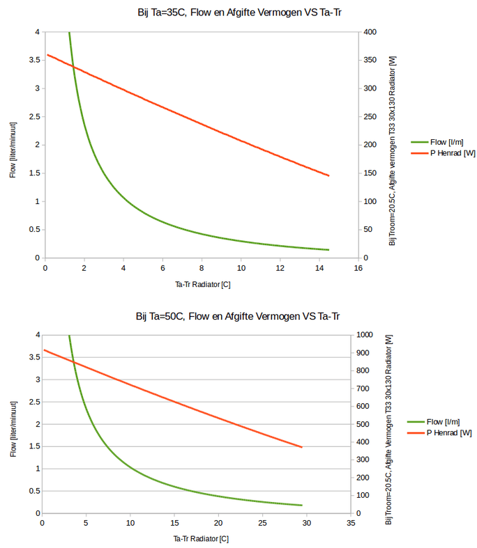

@dunklefaser
Als ik van de zelfde data, de flow tegen het afgiftevermogen uitzet, wordt het allemaal nog duidelijker en zie ik wel degelijk een verschil bij verschillende Ta tussen de flow en bijvoorbeeld 85% van Pmax
85% van het maximum ligt bij met een hogere Ta bij een (iets) lagere flow.

@PentaClover Interessant om te zien, het is natuurlijk begrijpelijk dat bij hogere aanvoertemperatuur de benodigde flow steeds sterker terugloopt, immers het temperatuurverschil met de omgeving en de warmteafgifte nemen toe (straling en convectie). Dit komt ook in de radiatorexponent tot uitdrukking.
