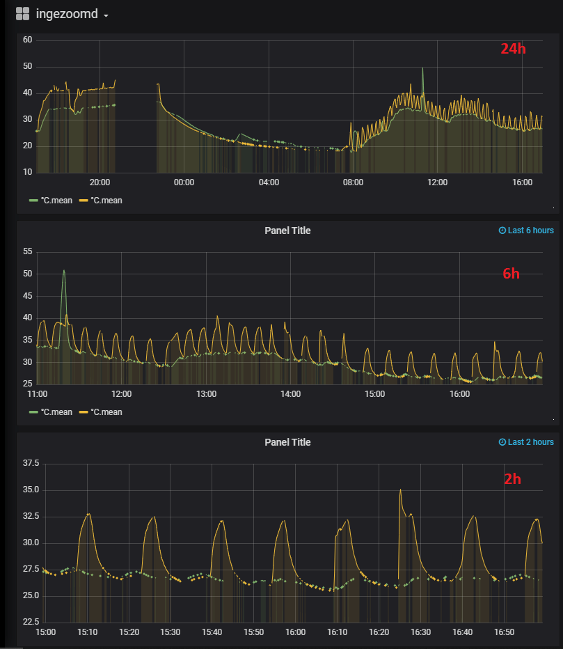

Nomind schreef op maandag 24 februari 2020 @ 20:53:
@akaQ
Leuk, ik heb ook een Plugwise Anna en volg deze grafieken nu 2 maanden.
De 2 spikes van 100% zijn door het gebruik van tapwater van 60 C dat is volgens mij normaal.
De spikes van ca 30% CV vermogen (grafiek activiteit) zijn volgen mij van het tapwatercomfort.
Ik zie dat de CV temp om ca 13u naar 50 C gaat (zwartelijn gewenste CV temp) Vervolgens slaat de CV uit bij het bereiken van het setpoint.
Wat m.i. niet ideaal is is dat tijdens het CV 50 C stoken, de ketel niet/slecht muduleerd. De ketel werkt aan/uit en dat zie je terug in de zaagtand van je CV temperatuur. Ik vindt het raar dat de ketel alleen 50% of 0% werkt
Geeft Anna bij instellingen over de ketel OT protocol aan? Ook kan dat je ketel nog ingesteld staat op vol vermogen terwijl je maar 10 kW of minder nodig hebt. Gezien de geringe temp daling in je woning in de nacht vermoed ik een goed geisoleerde woning.
Het kan simpel zijn maar ook complex ik zie drie gebieden: Anna instellingen, ketelinstellingen, waterzijdige instellingen.
Bij mij was het ook niet goed. Ik ben de delta T van de vloerverwarming gaan meten, heb de flow verhoogd en het het ketelmenu aangepast op basis van de tips in dit topic. O.a. boostfunctie uit en 40% ketelcapaciteit. Ook de in stellingen van de Anna heb ik aangepast. Nu muduleerd de ketel in kleine stapjes van ca 70% naar 25% bij het opwarmen van de woonkamer met +0,5C. Dat duurt ongeveer 1 a 2 uur, ik heb vloerverwarming.
Hey dank,
We hebben een intergas hre kombi kompakt 36/30.
Van wat ik in de instellingen zag, staat de ketel standaard op 70% vermogen, of 70 is max geen idee.
Ketel is 26kw wij zouden het met 21kw redden.
Anna staat OT ingesteld, en herkend de ketel ook als zodanig.
Stappenregeling heet net even anders bij mijn ketel geloof stappenmodulatie. maar staat wel aan. Staat op 1 ipv 0

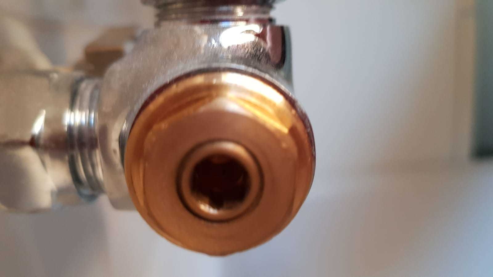

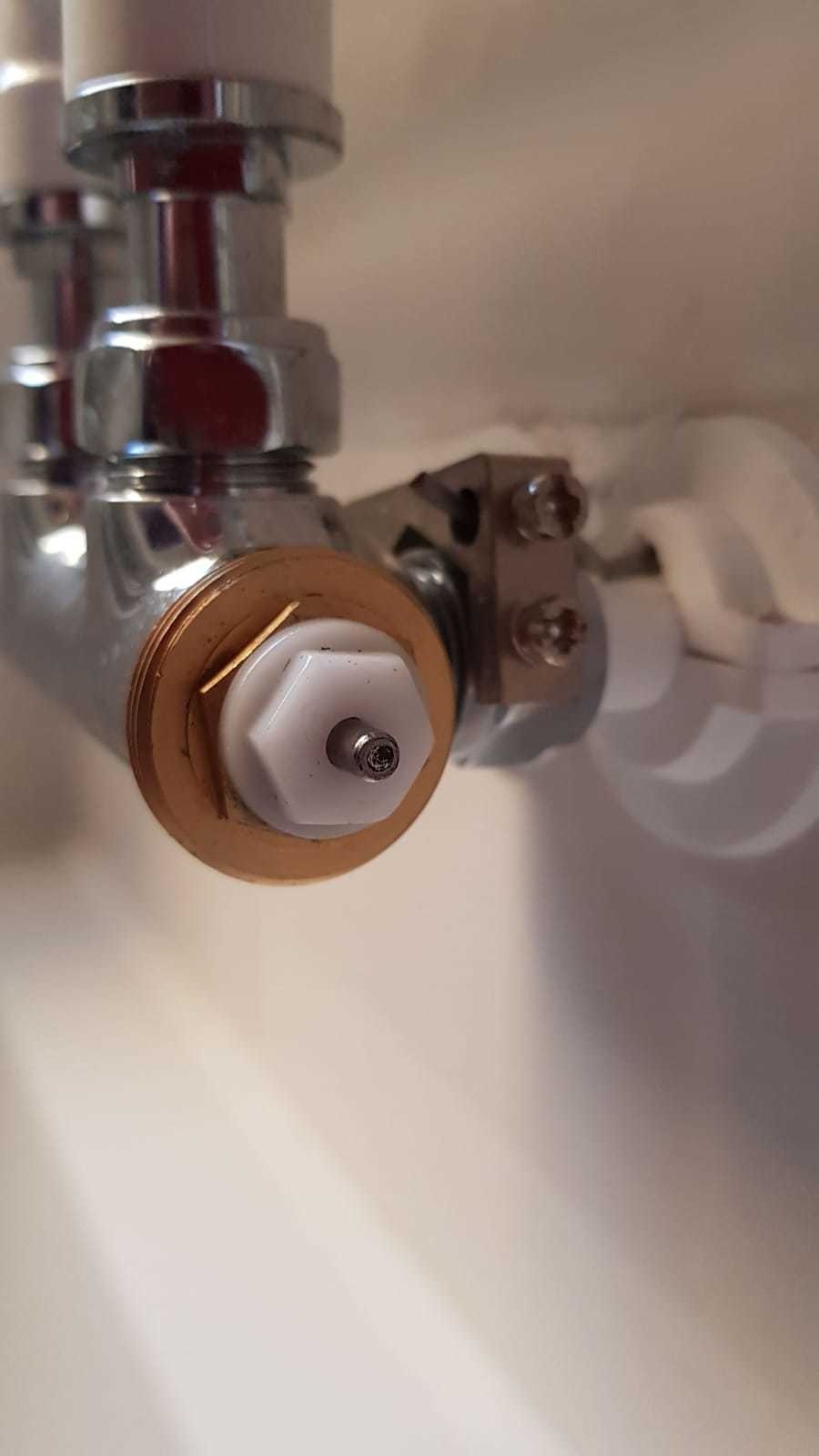

Goedemorgen allemaal,
Ik ben sinds enige tijd aan het verdiepen in waterzijdig inregelen van mijn CV installatie.
Hiervoor heb ik ook een cv-inregelkit besteld met een boekje over het inregelen van CV-installaties.
Mijn installatie is als volgt:
- Op de benedenverdieping heb ik uitsluitend vloerverwarming (hoofdverwarming)
- Op de bovenverdieping heb ik uitsluitend radiatoren, waarvan 1 (die in de badkamer) een designradiator betreft.
In het boekje wordt verteld dat als vloerverwarming wordt gebruikt als hoofdverwarming, deze als eerst moet worden ingeregeld.
Hietoe heb ik eerst de vloerverwarmingstest uitgevoerd, waarvoor ik alle aanwezige radiatoren maximaal open moest zetten, zowel op de voetventielen als de voorinstellingen onder de radiator thermostaatknoppen.
Nu heb ik na +/- 1,5 dag testen en afstellen uiteindelijk een goede afstelling van het vloerverwarmingssysteem gevonden.
Na een uur is de aanvoer en de retourtemp. op alle vloerverwarmingsleidingen gelijk en blijft gelijk over meerdere aansluitende metingen met tussenpozen van +/- 20 minuten.
Nu wil ik vervolgens verder gaan met het inregelen van de radiatoren op de bovenverdieping, maar hier spreekt het CV-inregelen boekje wat ik heb wederom over het open zetten van alle voetventielen/voorinstellingen.
Tevens hebben ze het over het verhogen van de aanvoertemperatuur van de cv-installatie naar 80 graden celcius om de metingen beter uit te kunnen voeren.
Moet de vloerverwarming nu ook weer volledig worden open gezet dan vraag ik me af?
Ik kan het me haast niet voorstellen, evenmin vanwege de hoge aanvoertemperatuur, waarbij de aanvoerslangen nooit boven de 40 graden celcius mag komen bij vloerverwarming om schade te voorkomen.
Kan iemand me adviseren hoe ik hiermee verder aan de slag moet om ook de bovenverdieping in te regelen?
Met vriendelijke groet,
Jasper

jajadekroon schreef op zaterdag 29 februari 2020 @ 10:21:

leonbong schreef op zondag 23 februari 2020 @ 21:00:
ja maar het klussen is dan heel beperkt ben je in uur klaar voor je hele huis.
Ik vermoed dat dat comap/sar m28 kranen zijn en ja daarvoor kan je voorinstelbare binnenwerken kopen.
De meeste merken je achteraf thermostatisch maken.

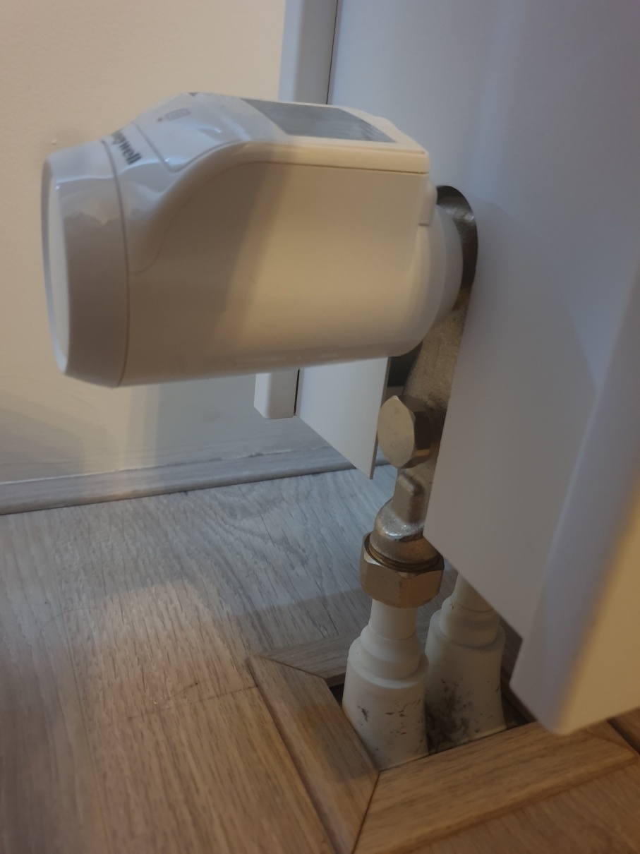

Super bedankt voor je advies! Heb het binnenwerk van die kranen afgelopen week vervangen. Was een fluitje van een cent en alles (op 1 kamer na) draait op het Evohome systeem.
Ik heb 1 kraan gevonden waar de evohome knop niet op lijkt te werken. Kan iemand die voor me identificeren? De knop past er keurig op maar de stift lijkt niet ver genoeg door te draaien waardoor ze open blijft staan.
Afbeeldingslocatie: https://i.imgur.com/8mEgwR0.jpg

  • leonbong
  • Laatst online: 15-10 19:34
Noxa schreef op donderdag 5 maart 2020 @ 13:29:
TA (Tour anderson) had vroeger korte pinnen en waren M30 en anders mogelijk Oventrop maar die waren vaak m28. Herz kan ook nog.
TA heeft op de website een lijst met PDF's met oude type misschien herken je hem.
TA:
https://www.imi-hydronic....23-47e0-a79f-a45924810cdc
Adapter die je dan kan gebruiken voor oventrop bestaan soortgelijke adapters.
https://www.warmteservice...mBl-M8xA3E4hoChjMQAvD_BwE
Ik zet mijn geld op oventrop of herz. Maar meet even de kraanmaat m28 of m30 en koop zo iets.
https://www.verwarmenperk...diator-afsluiter-adapters
Low tech oplossing: muntje ertussen
werkt hier perfect bij vergelijkbaar probleem ;-)
  • Noxa
  • Laatst online: 13:36
LinuxMan schreef op donderdag 5 maart 2020 @ 22:24:
Damn, goed bedacht.
Thanks voor de tips allen. Ga het van het weekend proberen.

Ik moet de data nog even wat netter door krijgen en de temperatuur uit de ruimtes met een andere ESP gaan registreren.
Maar dit zegt mij al genoeg over het gedrag (was ook te verwachten, beetje dom dit). Ik was even vergeten dat de chronotherm niet moduleerd :o . Ook registreert de ESP iets onder de CV waarden, maar ik vergeet telkens de IR camera te lenen :+ .
Wordt vervolgd :9 .

ik merk dat de bypass (begane grond, op het verste punt van de ketel die op zolder staat) eigenlijk altijd warm is. Niet alleen aan de aanvoerkant, maar ook aan de retourkant, er stroomt dus echt warm water doorheen. Dit terwijl er boven gewoon meerdere radiators 100% open staan. Deze worden wel warm, maar niet zo snel als ik verwacht had (logisch als alle warmte door de bypass vliegt?). Ik heb de bypass al op de maximum stand (0,5 bar) gezet, maar dit doet niet veel. Is de bypass wellicht stuk? Toevallig laatst bij een andere operatie heb ik 'm in m'n handen gehad en merkte dat als je erop blaast, je inderdaad haast geen tegendruk voelt. Is dat normaal?
  • Seafarer
  • Laatst online: 17:04
woekele schreef op maandag 16 maart 2020 @ 22:09:
Stuk, misschien. Er kan ook een vuiltje tussen de klep en zitting zitten.
Is de klep zitting misschien beschadigt?
Heb je hem echt nodig? Als er ergens een radiator zonder thermostaat kraan altijd openstaat kun je hem ook weglaten.
Eventueel tijdelijk verwijderen/afblinden om zodoende de invloed op je hele systeem te kunnen testen.

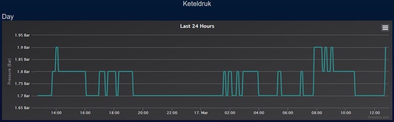

Hier al jaren een OTGW icm Domoticz in gebruik, en log hiermee ook de keteldruk:
Afbeeldingslocatie: https://tweakers.net/i/pzkACESk6se3i9ixhHnDT92Yj48=/800x/filters:strip_icc()/f/image/Bv2AwbcnZuN0uP1HzeStvPZg.jpg?f=fotoalbum_large
Via Pushover krijg ik een notificatie op mijn telefoon als deze onder 1,5 bar daalt of boven 2,2 stijgt.
Opentherm ID 18 is de 'Water pressure in CH circuit (bar)'

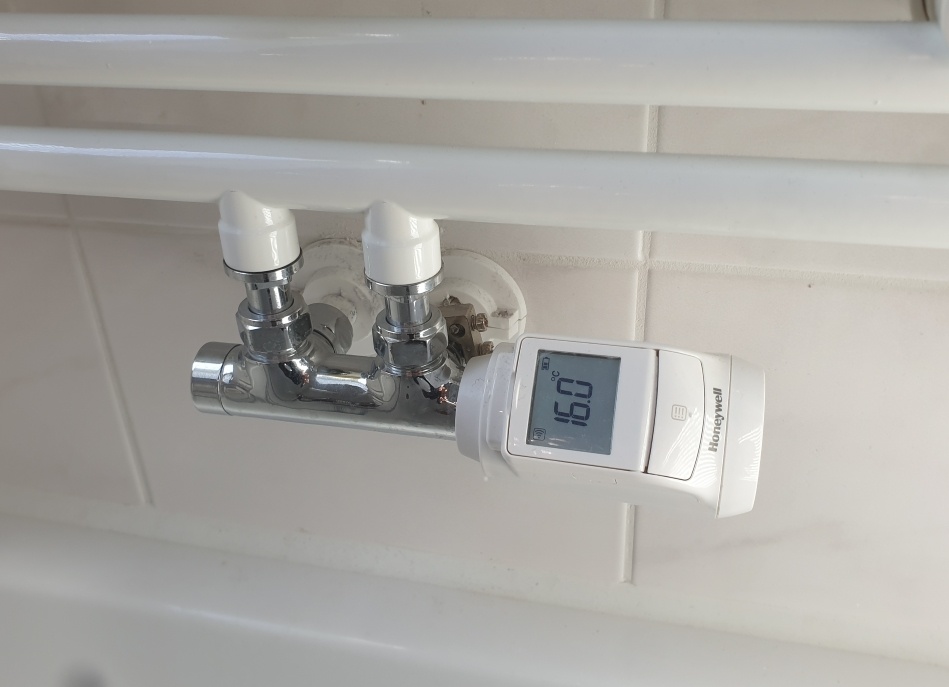

Ik heb het idee dat mijn Evohome wifi knop niet veel uithaalt op onderstaande thermostaat kraan.
Afbeeldingslocatie: https://i.imgur.com/wVCt0xK.jpg
Iemand een tip/truck?

Noxa schreef op donderdag 19 maart 2020 @ 11:45:
Het is geen Wifi knop, want de knop werkt niet op wifi. ;)
Als je vraag is: hoe krijg ik de ruimte op de gewenste temperatuur, rekening houdend met het feit dat de meting net boven de grond plaatsvindt en warmte stijgt op. Dat kun je dat op drie manieren aanvliegen:
1) monteer een round of andere thermostaat uit de Evohome range en neem die op in je systeem
2) kalibreer je knop zodanig dat wanneer het 18 graden is op de vloer, het 21 graden is op borsthoogte.
3) en dan de eenvoudigste: zet de temperatuur in die ruimte wat lager.
Maar, overtuig jezelf er eerst even van dat dit een thermostaatknop is, ik zie geen pinnetje.
[ Voor 7% gewijzigd door bert pit op 19-03-2020 16:20 ]
Aiaiai... zeker met AI gedaan
  • leonbong
@bert pit
Ik kan mij vergissen maar wordt er niet bedoeld dat kraan niet open of dicht gaat omdat de motor pin niet bewogen krijgt. Een mechanisch probleem dus.
@Noxa
Wat bedoel je precies?
[ Voor 19% gewijzigd door leonbong op 19-03-2020 16:45 ]
  • Noxa
bert pit schreef op donderdag 19 maart 2020 @ 16:17:
Blijkbaar was het niet duidelijk. Stappen 1,2,3 staan hier los van.
De kraan op de foto wil ik bedienen met een Evohome draadloze thermostaaknop. Die heb ik in huis en past er prima op. Echter krijg ik de indruk dat deze knop niks doet op dit model kraan. Er is geen pin die ingedrukt wordt door de knop. Is er een adapter voor of een ander binnenwerk?
  • leonbong
@Noxa
Dus het was geen thermostatische knop die erop zat.
Ja dan moet je kraan vervangen of ander binnenwerk als die beschikbaar is.
  • Noxa
leonbong schreef op donderdag 19 maart 2020 @ 17:34:
@Noxa
Ik dacht dat ik er inmiddels wat af begon te weten, volgens mij is dit een thermostatische kraan:
Afbeeldingslocatie: https://i.imgur.com/rgALzF2.jpg
  • bert pit
  • Laatst online: 12:23
Dit lijkt me een heimeier thermostaatknop. Die zou inderdaad uitwisselbaar moeten zijn met een HR92.
Als het goed is zit er een aantal verloop stukjes bij de HR92. Een daarvan zou moeten passen, maar het zou ook zomaar kunnen dat een Heimeier zonder verloop past, dat is op een foto niet helemaal goed te zien.
Dat zware cilindertje dat uit de kraan steekt, is dat niet te verwijderen?
[ Voor 17% gewijzigd door bert pit op 19-03-2020 18:32 ]
  • leonbong
@Noxa
Dat is inderdaad een thermostaatknop, van waarschijnlijk heimeier of overtrop.
  • Noxa
Heimeier inderdaad. Even getest of deze knop wel wat doet.
Ik heb 2 radiatoren in de woonkamer. Beide waren afgekoeld. Thermostaat temperatuur flink omhoog gezet en deze radiator (Met bovenstaande knop) dicht gedraaid en de andere open.
Beide radiatoren werden warm. Ergo, de knop in kwestie doet zijn werk niet naar behoren. Al googelend kom volgens mij op zoiets uit.
  • bert pit
Vervangen is dan de beste oplossing. Succes ermee. (tijd genoeg momenteel...)
[ Voor 21% gewijzigd door bert pit op 19-03-2020 20:39 ]

henkNL schreef op dinsdag 17 maart 2020 @ 12:53:
Henk,
Klinkt allemaal heel goed en ben met je eens dat je push email notificaties bij voorkeur wilt hebben als de druk buiten een bepaalde range komt. Idealiter is de systeemdruk van de CV iets tussen de 1.5 en 1.8 bar.
Je wilt ook niet dat he CV maanden op bijv. 1 of 1.2 bar draait zonder dat je het door hebt. Dat kan die wel (die van mij zelfs tot 0.6 bar voordat ie zelf afslaat).
Weet iemand of er in deze moderne tijd al ketels zijn waar je systeemdruk en de verschillende temperaturen in de ketel direct kan aflezen (en een log over tijd) in een App en waar je dan ook alarmsettings kan zetten voor email
notificaties?
Anders Henk neem ik graag even contact met je op (PB) voor je set-up met
OTGW icm Domoticz.

Ik wil waterzijdig inregelen en heb daartoe dynamische afsluiters voor de standaard radiatoren besteld. Twee kamers en de badkamer zijn voorzien van afwijkende radiatoren, waarbij de thermostaatknop direct op het onderblok gemonteerd zit. Zijn hier mogelijkheden voor? Deze onderblokken hebben wel voetventielen, dus wellicht is het de moeite niet waard.
Afbeeldingslocatie: https://tweakers.net/i/V6ywzBVGu9FqDkzZxGITWyuS3-k=/800x/filters:strip_icc():strip_exif()/f/image/eQ06Op5bhzk4Ux8zDsew3yqS.jpg?f=fotoalbum_large Afbeeldingslocatie: https://tweakers.net/i/j6XjOLU8mIUwOK9RMQl3hHotP84=/800x/filters:strip_icc():strip_exif()/f/image/XZieUfdDPx8tY5tcdQj9IKmk.jpg?f=fotoalbum_large
  • leonbong
@zzattack
Jaga.
Afhankelijk van type toegepast levert Jaga alleen ventielen met max Kv 0,6 (+/- 120l/uur max bij een 20kpa installatie) of kleiner.
Daarnaast de jaga pro die jij waarschijnlijk hebt zijn voorinstelbaar waarbij je de flow nog verder kan beperken 0,6kv - 0,01kv.
Hoe je echt niet te vervangen kan je prima mee inregelen.
Daarnaast verkoopt jaga ook ventielset met daarin een heimeier eclipse opgenomen als je het perse wil aanpassen.
Badkamer
Die van de daar moet je even kijken wel merk dat is, waarschijnlijk kan je andere insert kopen die of voorinstelbaar/dynamisch is. Maar ook hier eerste checken of deze voorinstelbaar is.
Want bestaande voorinstelbare ventielen vervangen voor dynamische is echte zonde van het geld.
  • zzattack
  • Laatst online: 16:19
@leonbong Da's goede info, het is inderdaad deze voorstelbare Jaga pro. Althans, er zit een messing moer achter de evohome tandwiel/opname ring. Ook bij de badkamer zit er een messing moer achter the knop. Merk /type kan ik niet achterhalen maar ik kan in ieder geval nagaan of hier überhaupt iets aan te tweaken valt.
  • leonbong
@zzattack
Als er schaalverdeling op zit met streepjes dan zijn ze voorinstelbaar.
De kv van standaard jaga ventiel is zo beperkt dat het nooit super hoge flow kan zijn zou ik echt helemaal niks aan doen. Ook omdat het afgifterendement van een jaga dusdanig dat het water toch wel koud terug komt bij je ketel.
  • zzattack
@leonbong De streepjes voor schaalverdeling zitten op de jaga's inderdaad.
Voor de badkamer geldt dat niet, er zit wel aan beide kanten een moer:
Afbeeldingslocatie: https://tweakers.net/i/eNsr_RXmxiRg-85WPlTxBXQsMb0=/232x232/filters:strip_icc():strip_exif()/f/image/DZvmT1VP1L6sI5viKyXDXL1J.jpg?f=fotoalbum_tileAfbeeldingslocatie: https://tweakers.net/i/YwkT0CFRpzO_YsBT42JWSjZLuf0=/232x232/filters:strip_icc():strip_exif()/f/image/DJGUMNwhNwlvJdTiqV0QJeNw.jpg?f=fotoalbum_tile
Zegt dat iets? Horen dit soort radiatoren ook overal even warm aan te voelen, waar normale radiatoren bovenin warmer zijn dan onderin?
