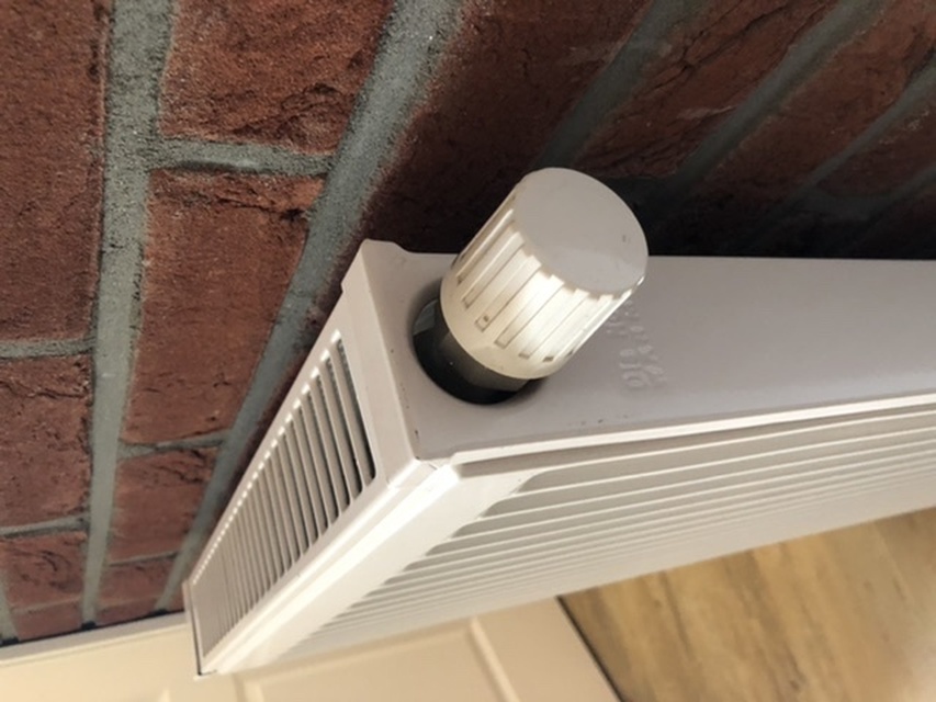

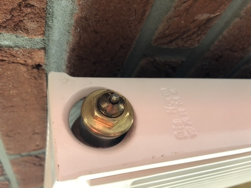

zzattack schreef op maandag 23 maart 2020 @ 18:36:
@leonbong De streepjes voor schaalverdeling zitten op de jaga's inderdaad.
Zegt dat iets? Horen dit soort radiatoren ook overal even warm aan te voelen, waar normale radiatoren bovenin warmer zijn dan onderin?
Weet ik niet welke merk kraan dat is.
Als de radiator overal even heet is dan is over het algemeen de flow wel erg hoog. Nu zijn badkamerradiatoren wel postzegels en heb je al snel te veel flow.

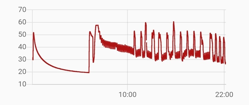

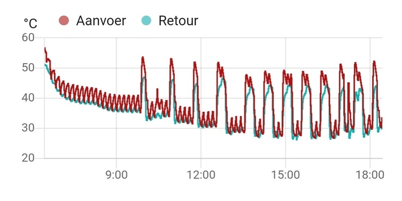

In mijn CV systeem zie ik wat gekke dingen gebeuren die ik niet begrijp. Ik heb een Remeha Avanta 28c en een Honeywell Chronotherm Touch Modulation. De aanvoer en retour temperatuur van mijn CV systeem worden gemeten met twee DS18B20 temperatuur sensoren, die gekoppeld zijn aan Home Assistant.
Het systeem is redelijk goed waterzijdig ingeregeld met een infrarood thermometer. De maximale aanvoer temperatuur heb ik op 60 graden Celsius gezet. Door het hoge minimum vermogen van de ketel draait deze altijd in low-load mode, met 6 stook cycli per uur. De comfort stand van warm water staat uit.
Alles draait goed op deze manier, maar zodra de gemeten aanvoer temperatuur onder ongeveer 40 graden komt (werkelijke watertemperatuur is rond de 45 graden, omdat deze met ongeveer 15% wordt onderschat), dan stookt de ketel 1 tot 3 keer per uur naar zo'n 50-60 graden. Zo'n hoge temperatuur puls duurt vaak even lang als 1 à 2 pulsen van de low-load mode.
Afbeeldingslocatie: https://tweakers.net/i/dsp__pjgHdGgGs4eYR9Ddal72do=/800x/filters:strip_icc():strip_exif()/f/image/d6DgPkOxiuPwueT2ayZnFwUN.jpg?f=fotoalbum_large
Hierboven zie je een grafiek van de aanvoertemperatuur. 'S ochtends begint de ketel met stoken op hoge temperatuur om alles weer warm te krijgen, en na een 3 of 4 uren begint de cyclus met hoge temperatuur pulsen.
Afbeeldingslocatie: https://tweakers.net/i/RiG_bQDPKPyXtazueGXnK2T_Vo4=/800x/filters:strip_icc():strip_exif()/f/image/4CbG6GkH5lLSwi7XWmKsl3Z1.jpg?f=fotoalbum_large
Hier zie je de aanvoer en retour van een typische dag (dag na die van hierboven).
Ik vermoed dat dit te maken heeft met een voorgeprogrammeerde minimum stook temperatuur van de thermostaat of ketel. Kan iemand hier iets zinnigs over zeggen? En is er een manier om dit te onderdrukken?

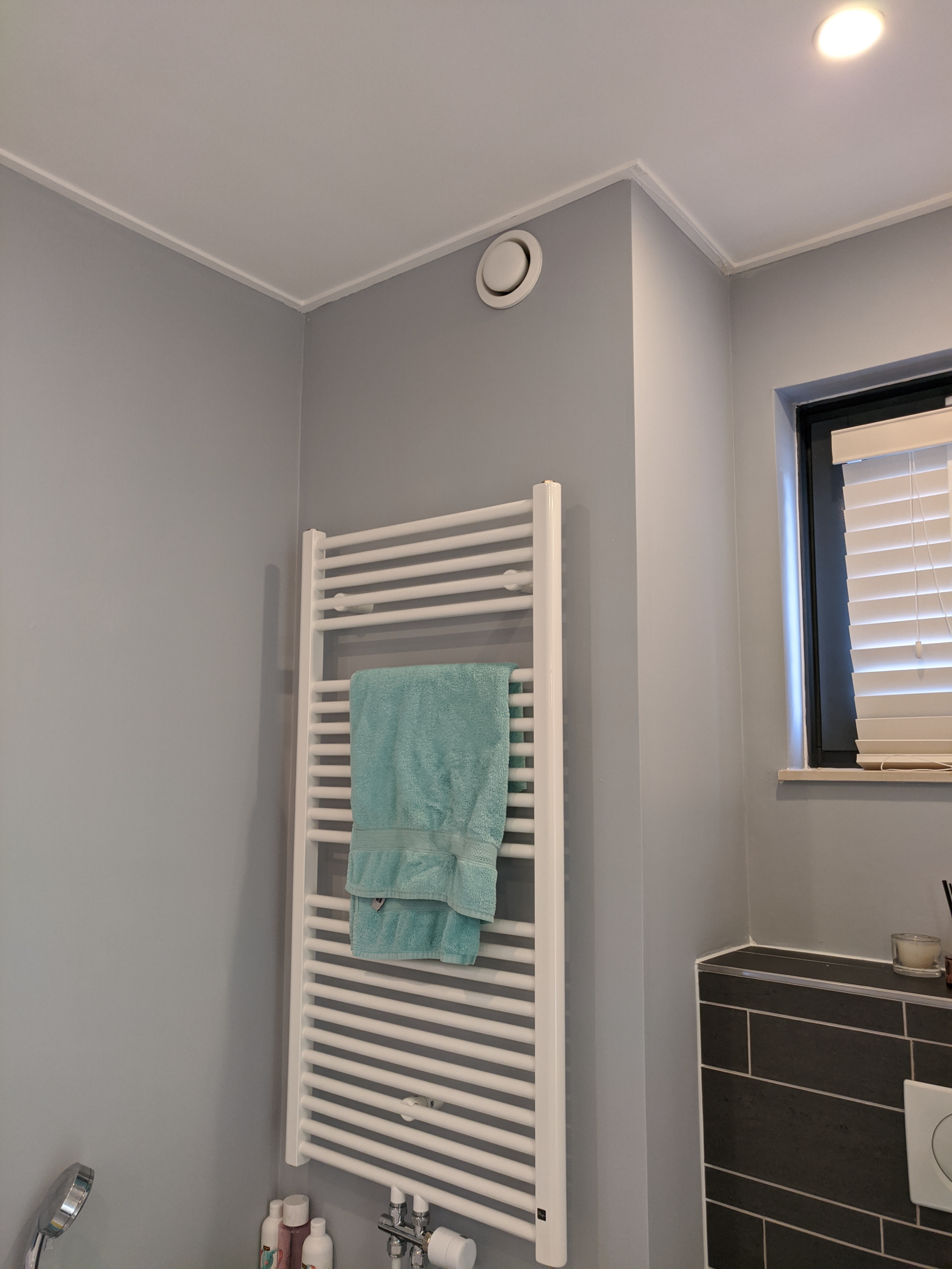

Iemand een tip voor mijn badkamer radiator? Boven de radiator zit de MV die natuurlijk een hoop warmte meeneemt die opstijgt. Jullie een idee hoe ik mijn warmte in de badkamer kan houden met behoud van de nodige ventilatie?

  • naftebakje
  • Laatst online: 10:08
Plankje 15cm boven de radiator, kan je meteen minder gebruikte zaken (gehamsterd WC papier bijvoorbeeld) op stockeren :+ Beetje jammer gebouwd, had dat ventiel nu in de zijkant van de koof gezeten (boven toilet/raam) zag dat er net wat logischer uit.
Al betwijfel ik of er echt grote verschillen worden gemaakt door die ventilatie elders te zetten, zolang je bovenaan afzuigt neem je een deel "verse warme" mee.

Oztys schreef op donderdag 26 maart 2020 @ 08:30:
Je moet weten waardoor dit veroorzaakt dit regelgedrag.
1) De elektronica van de ketel --> Succes bijna niks aan te doen.
of
2) De opentherm implementatie van de thermostaat --> Opentherm gateway kan uitlezen of de thermostaat zo'n hoge temperatuur vraagt zo ja. Onderdrukken met opentherm gateway of ander type thermostaat die dit niet vertoont toepassen.
Bij mijn weten heeft de Remeha Avanta geen echte Low-load. Maar in het geval dat een ketel het minimale vermogen niet kwijt kan, is aan/uit vaak de betere optie.

  • Remmit
  • Registratie: November 2016
  • Laatst online: 01-02 14:51
Bo0bz schreef op donderdag 26 maart 2020 @ 10:06:
Is dat de enige verwarming in je badkamer, of heb je ook nog een andere radiator of vloerverwarming? Want in dat geval zou je de handdoekenradiator kunnen knijpen zodat deze niet al te veel warmte afgeeft.

Beste tweakers,
Ik ben mij aan het inlezen over cv-tuning om te zorgen dat ik gas ga besparen. Ik woon in een 2^1 kapper uit 2002 woning (125 m2 woonopp.) is redelijk geïsoleerd en verwarmd door een cv-ketel nefit tendline. Zowel de beganegrond als de 1e verdieping worden verwarmd dmv radiatoren. Jaarlijks verbruik is ongeveer 1600 m3 wat volgens mij beter moet kunnen.
De cv ketel dateert ook van 2002 en is dus aan beurt om te vervangen. Heb het idee om er een nieuwe ketel in te hangen en door het beter inregelen mij gasverbruik te laten dalen zodat ik 15 jaar de tijd heb om mij te oriënteren op de verduurzaming.
Nu heb ik gelezen over dynamische debietkranen en over het afstellen van de voetventielen. Ik ben een aardige leek op dit gebied van daar dat ik jullie om advies vraag. Wat voor kranen zijn dit en zijn deze geschikt om goed af te regelen? Afbeeldingslocatie: https://tweakers.net/i/rXL3i3ey4Ns6GGStjPYw4Q9EO48=/full-fit-in/4920x3264/filters:max_bytes(3145728):no_upscale():strip_icc():fill(white):strip_exif()/f/image/Rup1LL0CCHEX6baRcgIKfJ2h.jpg?f=user_large
Verder heb ik de volgende kranen erop gemonteerd:
Afbeeldingslocatie: https://tweakers.net/i/AhUBRwUJOFWTGN9T_td0n6PnLYs=/full-fit-in/4920x3264/filters:max_bytes(3145728):no_upscale():strip_icc():fill(white):strip_exif()/f/image/MVGpOdIbLr5iCvFynrWArNWS.jpg?f=user_large
En deze onderblokken
Afbeeldingslocatie: https://tweakers.net/i/acDLxXFKyKRMbNR488NcuyiHrPE=/full-fit-in/4920x3264/filters:max_bytes(3145728):no_upscale():strip_icc():fill(white):strip_exif()/f/image/QNdiY7dTW9zxhtvwLXHGJ9UO.jpg?f=user_large
  • leonbong
  • Laatst online: 15-10 19:34
Dat zijn radiator inserts. (Je hebt niet echt kranen er wordt een geschikt ventiel in de radiator gedraaid).
Je moet even weten welk merk radiatoren je hebt en dan kan je zo andere inserts kopen.
Heimeir / Danfoss / Comap / Honeywell /Oventrop / enz enz maken ze eigenlijk allemaal wel.
Van bovenstaande merken weet ik dat er ook dynamische worden gemaakt.
Let op je moet je echt insert kopen voor je merk radiator niet alles paste vroeger henrad/brugman/Quinn/stelrad/ enz enz.
Ik vermoed dat dit een henrad is met een heimeier insert.
Staat er geen schaalverdeling op de insert want dan heb je voorinstelbare en dat is eigenlijk zonde om te vervangen want daar kan je al knap mee inregelen.
[ Voor 13% gewijzigd door leonbong op 19-05-2020 09:49 ]

leonbong schreef op dinsdag 19 mei 2020 @ 09:44:
Bedankt voor je antwoord, er staat een schaalverdeling van 1 t/m 6 op de inserts. Hoe zou ik deze kunnen controleren of deze goed zijn ingeregeld?
Wat betreft de radiatoren, kon op de kopse kant tekst vinden, na dit gegoogeld te hebben nog niks wijzer geworden. Misschien iemand anders die dit herkend?
Afbeeldingslocatie: https://tweakers.net/i/5fLb5sH8EZbugzVDI1L7CBtOoVM=/full-fit-in/4920x3264/filters:max_bytes(3145728):no_upscale():strip_icc():fill(white):strip_exif()/f/image/lllwNFMKPIs5qFhfFpgXveBW.jpg?f=user_large
Off-topic: hoe kunnen die afbeeldingen draaien?
  • leonbong
Het korte antwoord
Je weet dat je systeem goed is ingeregeld als je alle radiatoren open draait en ze worden allemaal gelijktijdig even warm.
Je kan het eenvoudig zien/voelen aan de retourleidingen als deze ongeveer gelijk warm worden dan is het eigenlijk goed.

Ik heb een evohome systeem. Cv ketel op gas. Opentherm. Nu moet ik een bypass installeren. Maar waar?
Nu heb ik een badkamerradiator die nooit aanstaat. Ik overweeg de thermostaatkraan van die radiator te vervangen door een avdo. Dus in serie met de radiator, Alleen bij oversruk wordt die radiator warm. En dan kan de installatie ook zijn warmte beter kwijt. De lus van de verdeler naar de badkamer is ook aanzienlijk, zo 8 meter heen en 8 meter terug. De knop van de thermostaatkraan verwijder ik en bij de verdeler in de aanvoer naar de radiator plaats ik de bypass.
Zitten er nadelen aan deze oplossing?
[ Voor 0% gewijzigd door Riechard op 12-06-2020 15:03 . Reden: Verduidelijkimg ]
  • Seafarer
  • Laatst online: 11:50
Riechard schreef op vrijdag 12 juni 2020 @ 15:02:
De bedoeling van de bypass is om open te gaan als de systeem druk te hoog wordt. Dat gebeurt omdat de warmte vraag klein is.
Wat jij bedacht hebt:
Bij jouw gaat de bypass open en het hete water gaat door de badkamer radiator en de badkamer wordt verwarmd terwijl je dat niet wilt.
Op youtube staan duidelijke filmpjes met uitleg.

  • leonbong
@bert pit
Ik heb een tijdje (6 jaar) op mijn badkamerradiator een niet voorinstelbare thermostatische kraan gehad, met thermostatische kop.
De thermostatische kraan had vaste kV van 0,95m³/uur wat veel te veel is voor z'on kleine handdoekradiator
Wat dan er dan gebeurt.
Ruimte te koud --> Thermostaatknop gaat open --> Enorme flow --> Radiator bloedheet --> Ruimte veel te warm en korte tijd --> Thermostaatknop weer dicht --> Ruimte weer te koud
Het wordt nooit een lekker constante temperatuur, dat was met gasgevulde thermostaatknop. Later nog met evohomeknop geprobeerd maar die moest 22 graden tussen 0 en 3% dan krijg je nooit een stabiele temperatuur. Dat was nog erger dan met de gasgevulde thermostaatknop.
Ik heb de kraan wel eens volledig open gedraaid dan was het meer dan 300l/uur flow over een postzegel radiator. Ik heb stadsverwarming dus dat kan ik op de warmtemeter zien.
Nu zit er een Comap Autosar ingesteld op 40l/uur dat is kvs 0,04 m³/uur, nu heb ik dat totaal niet meer. De radiator is een constante temperatuur.
