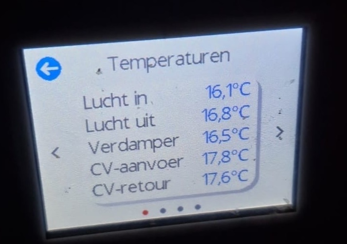

Stapsgewijs mijn belevenissen/bevindingen.
Begin november: Lekkage condens. Per dag druppelde bijna 5 liter in een emmer. Vocht kwam onder uit de WP
Na een week een paar dagen de WP uitgezet.
Na het aanzetten van de WP nam het lekken af,
In december werd het kouder (ik woon in het Noorden van het land). De WP moest serieus aan het werk. De WP deed het amper op halve kracht.
Veel AP-2, AP-3 en AP-4 meldingen. Daardoor bijna geen lekkage.
Rond de feestdagen en oud/nieuw kwam de F-50 melding. Hierdoor ventileerde de WP alleen. De melding verwijst naar een verstoring in de sensoren. Uiteraard lekte er geen condens, de WP ventileerde alleen.
Telefonisch advies van Nefit (via mijn installateur) was de WP minimaal 1 uur van het stroom te halen. Dit hielp niet. Ook een halve dag van stroom hielp niet.
Besloten werd Nefit erbij te halen. Monteur zou 9 februari komen. In de tussentijd heb ik af en toe de WP van stroom gehaald. Helaas zonder resultaat.
1e week februari deelde Nefit mee dat de afspraak naar 27 februari wordt verzet.😡
Na een week weer een poging van stroomloos maken van de WP. En zowaar er kwam leven in de WP. Na dagen met veel AP-3 meldngen begon de WP weer normaal te functioneren. Een belangrijk punt te vermelden is dat het buiten warmer begon te worden, De WP heeft het dan minder druk.
Er is 1 euvel overgebleven. En dat is een kleine lekkage, op 1 punt, in de WP. De lekkage is zo klein dat er geen condenswater uit de WP druppelt. De druppels komen op het boilervat.
Toen Nefit op 27 februari kwam, had deze geen oplossing voor de lekkage. En de monteur had geen sensoren bij zich.
Dat laatste vind ik wel erg kwalijk. Er is gemeld dat er sensor problemen waren. De monteur is zonder iets te doen vertrokken.
De huidige situatie is nu…..
De WP werkt naar behoren. Er is nog steeds een kleine lekkage, waarvan ik probeer te achterhalen hoe ik deze kan stoppen. Misschien een stukje “All Weather” tape plakken, Onder bij het koperen buisje. Bijgaand stuur ik foto’s. De pijltjes wijzen naar de lekkage, De lekkage komt op de isolatie omhulsel van het buisje en daarna het boilervat. Het zwarte omhulsel is al gescheurd. Het buisje voelt koud aan, Verder heb ik andere lekkages kunnen ontdekken,
Hebben jullie hier ervaring mee? Hebben jullie een oplossing?
Ik laat de WP verder ongemoeid. Ik laat de sensoren zitten. Mocht het kouder worden, dan hoop ik dat het lekken niet erger wordt. Mocht dat wel zo zijn, dan vervang ik meteen de 2 sensoren,

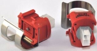

Heb jij de 2 sensoren al eens vervangen?
Vanwege de AP meldingen, die net te vaak verschijnen, zit ik te denken dat te doen. Met dit ‘warme’ weer valt het mee, maar vanmorgen toch weer een AP-3. Vanmorgen was het 19 graden in huis terwijl de pomp met dit weer de 20 kan halen, zonder CV ondersteuning. Op het ogenblik draait de WP weer (A2 stand).
De sensoren zijn eenvoudig te vervangen.
Heb een plaatje toegevoegd,

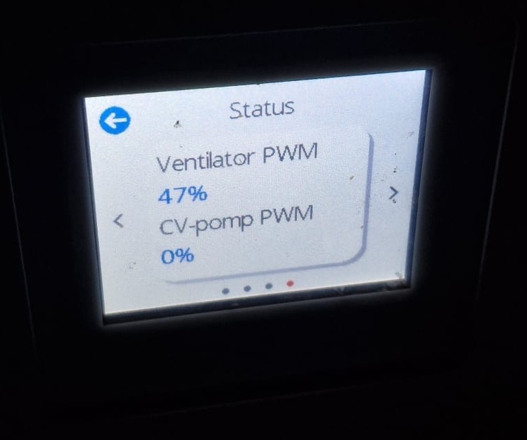

Update:
De gehele dag springt de WP in de AP3 modus. Blijft niet lang in de A2 modus.
Afbeeldingslocatie: https://tweakers.net/i/dyqiONkEMSMqsXvS0_wiZhjQpJI=/fit-in/4920x3264/filters:max_bytes(3145728):no_upscale():strip_icc():strip_exif()/f/image/AE66TaBvXxTF1oRY5odQLPE4.jpg?f=user_large

  • alku1606
  • Registratie: April 2017
  • Laatst online: 25-10 21:13
Tsja…die AP 3 meldingen komen mij deze week te vaak voor. Temperatuur in huis 19* graden (huis is van 1998). Thermostaat van de cv ketel staat op 18 graden). Dus het gasverbruik is minimaal.

alku1606 schreef op zondag 15 maart 2026 @ 11:28:
Ik zal zelf nog e.e.a. bekijken. Volgens mij is de aanvoertemperatuur niet te laag…..maar dat is een aanname.
Met de invoertemperatuur/aanvoertemperatuur bedoelen jullie toch de temperatuur van de lucht binnenshuis (komend vanuit douche/keuken/toilet)?
Ja, kijk eens in het monitoringmenu hoe hoog die temperatuur van de aangezogen binnenlucht is. Bij mij gaat het mis als de aanvoertemperatuur zo'n 17 graden wordt en het cv-water ook nog maar 21 graden is en als het buiten een graad of drie is.

De opgegeven oplossing bij deze foutcode is het vervangen van de ID sensor. Nu zie ik 2 (dezelfde) sensoren in de warmtepomp. Ik heb eentje eruit gehaald en op foto gezet. Nu heb ik gelezen dat een aantal forumleden wel eens een ID semsor heeft vervangen. Dit is erg eenvoudig.
Mijn vraag: Is de sensor, op de foto (heb ik bijgevoegd), DE sensor die vervangen moet worden of zweven er nog andere sensoren in de warmatepomp (m.b.t. foutcode F-50), die vervangen moet(en) worden.
Ik heb overigens beide sensoren losgekoppeld en weer opnieuw geplaatst. Dit had geen resultaat, foutcode F-50 bleef staan.

@alku1606 de sensor op de foto meet de temperatuur van het water in de leiding waarop hij geclickt zit. De sensoren die F50-52 veroorzaken zitten in de luchtkanalen, bovenop de warmtepomp.
Bij F50 staat idd ID sensor vervangen, ze bedoelen echter de temperatuursensor vervangen !

Ik heb beide temperatuur sensoren los gehaald en weer aangesloten. En ik heb 1 van de luchtsensoren los gehaald (zie foto) afgestoft en weer bevestigd. Dit heeft niet geholpen. Tip van @BuysB
Bedrading van alle sensoren lijken prima in orde.
De luchtsensor was eenvoudig te bereiken. Deze zit boven de filters in de ingang van de luchtbuizen (zie foto). Die andere is lastiger te bereiken en ben daar van afgebleven. Deze zit waarschijnlijk boven de ventilator, die dan losgehaald moet worden. Of ik moet de buizen (met isolatiemateriaal) los halen.
Afbeeldingslocatie: https://tweakers.net/i/gBDNAWUoXR1bKOsLGpW2CHNoM0Y=/x800/filters:strip_icc():strip_exif()/f/image/O7awv8CGEgbLNJPZogz6SGqF.jpg?f=fotoalbum_large
Afbeeldingslocatie: https://tweakers.net/i/wep_8l21r_hG2GjCKBJSZ2bzAIo=/800x/filters:strip_icc():strip_exif()/f/image/EpGosKUu5HTqZ8RJagBKa5yn.jpg?f=fotoalbum_large

Nefit monteur is langs geweest (nu had hij wel sensoren bij zich). De 4 sensoren zijn oke. Alleen de data van de sensoren kan niet worden uitgelezen.
Hiervoor moet een stuk elektronica worden vervangen.
Aangezien de ventilator vorig jaar is vervangen, dat was dure aangelegenheid, heb ik hem gezegd deze te bestellen. Hopelijk is het probleem dan opgelost.
Het gaat mij erom dat ik deze warmtepomp nog een tijd kan gebruiken, zodat ik de reparaties eruit heb. Dat ding bespaart serieus gas en heeft 9 jaar goed gedraaid. In het 10e jaar begon dus de shit.. Jammer van deze reparaties ☹

Op mijn Ecolution Combi (is vlg mij hetzelfde als een Nefit Ventline) kun je de alle temperaturen op het display uitlezen (verschillende menu's aanroepen). Als geen data uit gelezen kan worden staan daar dus vreemde waardes in of --- of iets dergelijks.
Zou ik eerst eens naar kijken voordat ik 650,- aan een print ga uitgeven. Ik heb al eens een nieuwe print op MP gekocht voor 25,- en als je een oude werkende Ventline zou kopen ben je wss ook veel goedkoper uit.

Even terug komen op het probleem. Het bedieningspaneel werkt simpelweg niet meer. Deze laat alle foutcodes zien, maar ik kan geen menu’s bedienen. Zie ook filmpje. Het geluid op de achtergrond is het op volle toeren draaiende ventilator.
https://streamable.com/akvjtw (filmpje wordt over 2 dagen verwijderd)
Vanmiddag ben ik gebeld door het installatiebedrijf. Ik had hen gisteren een terugkoppeling gegeven van het bezoek van de monteur. Zij kennen de geschiedenis en willen een goede oplossing van Nefit, want dit lijkt nergens op. Zij maken hier werk van.

Bij mij zag ik vandaag ineens de ventiline uitgaan toen hij bezig was met warm water maken.
Die temperatuur staat op 45c maar toen ik ging kijken waarom zag ik dat het wam water in de boiler bijna 48c was, zeer vreemd omdat ik ingesteld heb op 45c
Iemand wel eens gezien?
Of de 3weg klep is niet terug gegaan naar c.v.
  • BuysB
  • Registratie: Februari 2022
  • Laatst online: 11:35
welke parameter gaf 48c aan?
Er zijn 3 parameters die dicht bij elkaar liggen, cv aanvoer, cv retour en sanitair water temperatuur, ik kan me voorstellen dat cv aanvoer 48c is en cv retour 45c (Delta 3 graden?)
  • SpikeHome
  • Laatst online: 10:33
@BuysB de boiler water temperatuur gaf dat aan.
Terwijl instelling op Max 45c stond.
