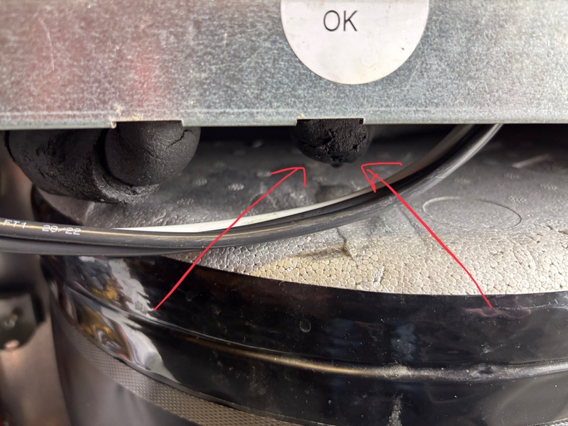

Stapsgewijs mijn belevenissen/bevindingen.
Begin november: Lekkage condens. Per dag druppelde bijna 5 liter in een emmer. Vocht kwam onder uit de WP
Na een week een paar dagen de WP uitgezet.
Na het aanzetten van de WP nam het lekken af,
In december werd het kouder (ik woon in het Noorden van het land). De WP moest serieus aan het werk. De WP deed het amper op halve kracht.
Veel AP-2, AP-3 en AP-4 meldingen. Daardoor bijna geen lekkage.
Rond de feestdagen en oud/nieuw kwam de F-50 melding. Hierdoor ventileerde de WP alleen. De melding verwijst naar een verstoring in de sensoren. Uiteraard lekte er geen condens, de WP ventileerde alleen.
Telefonisch advies van Nefit (via mijn installateur) was de WP minimaal 1 uur van het stroom te halen. Dit hielp niet. Ook een halve dag van stroom hielp niet.
Besloten werd Nefit erbij te halen. Monteur zou 9 februari komen. In de tussentijd heb ik af en toe de WP van stroom gehaald. Helaas zonder resultaat.
1e week februari deelde Nefit mee dat de afspraak naar 27 februari wordt verzet.😡
Na een week weer een poging van stroomloos maken van de WP. En zowaar er kwam leven in de WP. Na dagen met veel AP-3 meldngen begon de WP weer normaal te functioneren. Een belangrijk punt te vermelden is dat het buiten warmer begon te worden, De WP heeft het dan minder druk.
Er is 1 euvel overgebleven. En dat is een kleine lekkage, op 1 punt, in de WP. De lekkage is zo klein dat er geen condenswater uit de WP druppelt. De druppels komen op het boilervat.
Toen Nefit op 27 februari kwam, had deze geen oplossing voor de lekkage. En de monteur had geen sensoren bij zich.
Dat laatste vind ik wel erg kwalijk. Er is gemeld dat er sensor problemen waren. De monteur is zonder iets te doen vertrokken.
De huidige situatie is nu…..
De WP werkt naar behoren. Er is nog steeds een kleine lekkage, waarvan ik probeer te achterhalen hoe ik deze kan stoppen. Misschien een stukje “All Weather” tape plakken, Onder bij het koperen buisje. Bijgaand stuur ik foto’s. De pijltjes wijzen naar de lekkage, De lekkage komt op de isolatie omhulsel van het buisje en daarna het boilervat. Het zwarte omhulsel is al gescheurd. Het buisje voelt koud aan, Verder heb ik andere lekkages kunnen ontdekken,
Hebben jullie hier ervaring mee? Hebben jullie een oplossing?
Ik laat de WP verder ongemoeid. Ik laat de sensoren zitten. Mocht het kouder worden, dan hoop ik dat het lekken niet erger wordt. Mocht dat wel zo zijn, dan vervang ik meteen de 2 sensoren,

Volgens mij is het niet zo moeilijk. 3 jaar geleden heb ik deze verkocht als onderdelen systeem en een modal air van marktplaats geplukt. Deze draait nog steeds. De lekkage is een scheur in de "kit" door de trillingen van de compressor. Dat heb ik ook gehad. Voor de rest zit er gewoon te weinig druk in de compressor. Waardoor je al deze errors krijgt. Ergens heb ik in dit forum uitgelegd, hoe ik dit gevuld heb en mijn ervaring gedeeld. Daar heeft het nog een winterseizoen prima op gedraaid. Dat ding moet ongelooflijke herrie maken, vanwege te weinig druk. Die nieuwe dit ik nu heb hoor ik helemaal niet en hangt aan een houten wandje met rubberen verbinding.

@SpikeHome en @Simpel78 bedankt voor jullie reacties.
Ik wil niet meteen 7 sloten tegelijk lopen. Op het ogenblik (met het warmere weer ..maar toch koude nachten) is mijn gasverbruik bijna 0. De WP maakt geen lawaai en draait mooi rustig. Ik ben benieuwd hoe de WP gaat werken als het kouder wordt, waarschijnlijk moet ik tot eind dit jaar wachten :-).
Bij problemen (dus meer lekkage en veel AP meld8ngen) overweeg ik de 2 sensoren te vervangen. Dit zijn de kosten niet en is het proberen waard.
Voor de huidige lekkage zou ik wel graag een oplossing zien. @Simpel78 wat heb jij gedaan om dit te verhelpen?
(Anders moet ik dit forum afstruinen….geen probleem natuurlijk :-))
Heb jij opnieuw gekit? De bodem van het bovenste gedeelte van de WP is van kunststof en fungeert als een soort van lek-bak. Er zit een geultje in, die het condenswater afvoert naar een zwart geribbeld plastic slangetje - die weer richting een afvoer gaat (buiten de WP).. slangetje is zichtbaar aan de rechterkant van de WP….zie 4e foto….rechtsonderin zie je een gedeelte van de zwarte slang (buis),
Ik vermoed dat mijn lekkage bij het koperen buisje zit. Dus een scheurtje in de kunststof bodem, Ik kan daar een stukje “All weather” tape plakken.

@alku1606 zie maart 2022 in het forum, ik heb hetzelfde gehad, ik heb ruimte gemaakt onder de plastic opvangbak (metalen voorstrip losgehaald, piepschuim weggezaagd) en daar zat de scheur, vulkaniserende tape erop geplakt en weer in elkaar zetten (piepschuim zo goed mogelijk terugplaatsen en strip aan voorzijde weer terugzetten. Draait sindsdien weer lekvrij (moest alleen wel mijn print vervangen, die was verzopen).

@BuysB
De Nefit monteur stelde ook voor om de metalen strip weg te halen. Echter de strip zit met popnagels vast. Deze zouden er uitgeboord moeten worden.
Hij durfde het blijkbaar zelf niet aan.
Hoe heb jij deze strip weer bevestigd?
Valt mij wel op dat de strip ook voor de stevigheid van de gehele kast zorgt. Als je al aan de strip trekt, dan beweegt de kast asymmetrisch. Je merkt dan dat de kast uit 2 delen bestaat.
  • BuysB
  • Registratie: Februari 2022
  • Laatst online: 23:57
popnagels idd uitgeboord aan 1 zijde, strip daarna opzij gebogen. Zit nu weer vast met 2 boutjes/moertjes.

Op basis van mijn ervaringen met het vervangen van de lagers in de Ecolution. Popnagels uitboren en vervangen door nieuwe popnagels is prima te doen en trilt nooit los. 🙂

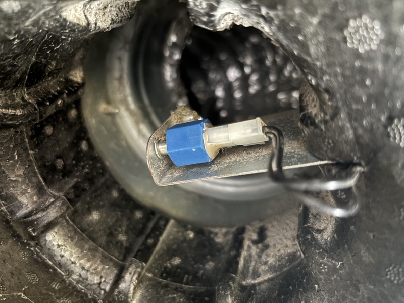

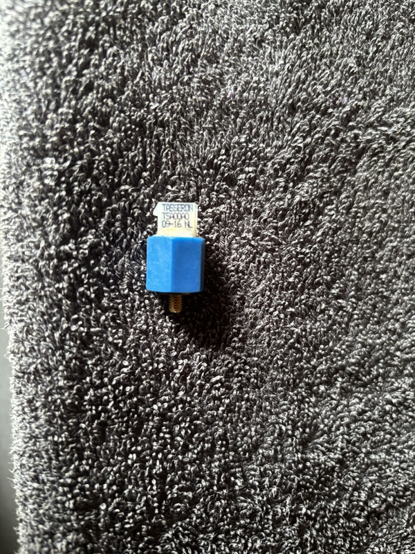

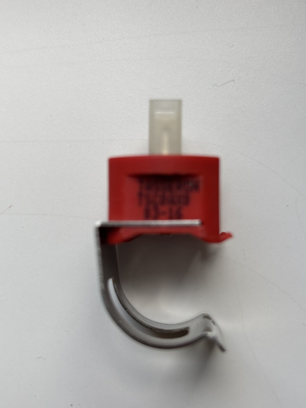

Heb jij de 2 sensoren al eens vervangen?
Vanwege de AP meldingen, die net te vaak verschijnen, zit ik te denken dat te doen. Met dit ‘warme’ weer valt het mee, maar vanmorgen toch weer een AP-3. Vanmorgen was het 19 graden in huis terwijl de pomp met dit weer de 20 kan halen, zonder CV ondersteuning. Op het ogenblik draait de WP weer (A2 stand).
De sensoren zijn eenvoudig te vervangen.
Heb een plaatje toegevoegd,

Ik heb heel soms AP3 gehad in de winter als er geen zon is én de ketel met niet aan hoeft te springen. Dan is de invoertemperatuur lucht te laag (17 graden). In de winter zet ik de ventilatiestand op min debiet, en de ketel laat ik eerder aangaan.
Dat voorkomt dat bij een AP3 het hele huis teveel afkoelt.
Dus: als de Ecolution afslaat, maar even minimale ventilatie.

Deze week, op een avond, hoorde ik dat de afzuiging in mijn huis op volle toeren draaide. Ik ben daarop naar de zolder gelopen en zag dat de ventilator van mijn Nefit Ventiline op volle toeren draaide. De foutcodes liepen van F-50, F-51 en F-52.
Ik heb hierop direct de stekker eruit getrokken. Na ca. 15 minuten heb ik de warmtepomp weer opgestart. De rust was weer gekeerd. De warmtepomp staat op A1 (dat is prima) en op foutcode F-50.
Deze foutcode had ik in de winter ook (zie mijn posts hiervoor).
Lang verhaal-kort:
De opgegeven oplossing bij deze foutcode is het vervangen van de ID sensor. Nu zie ik 2 (dezelfde) sensoren in de warmtepomp. Ik heb eentje eruit gehaald en op foto gezet. Nu heb ik gelezen dat een aantal forumleden wel eens een ID semsor heeft vervangen. Dit is erg eenvoudig.
Mijn vraag: Is de sensor, op de foto (heb ik bijgevoegd), DE sensor die vervangen moet worden of zweven er nog andere sensoren in de warmatepomp (m.b.t. foutcode F-50), die vervangen moet(en) worden.
Ik heb overigens beide sensoren losgekoppeld en weer opnieuw geplaatst. Dit had geen resultaat, foutcode F-50 bleef staan.
UPDATE
De ventilator begon vanavond weer op volle kracht te draaien…..foutcode F-50. Warmtepomp staat nu uit.
UPDATE
Vanmorgen de warmtepomp weer aangezet. De ventilator draaide direct op volle kracht en F51 en F-52 foutcodes. Deze foutcodes verwijzen naar “Lucht-in of lucht-uit sensor defect / niet aangesloten / kortgesloten, controleer bedrading”. Ik zit er aan te denken deze sensor(en) ook maar te vervangen. Weet iemand waar deze geplaatst zijn?
Hierbij een link van de sensoren: https://www.warmteservice.nl/Verwarming/Onderdelen/Ketelonderdelen/Nefit-aanvoer-retour-Sensor-lucht-tbv-Ventiline-7746901590/p/O0031180
(Warmtepomp staat uiteraard weer uit)

@alku1606 de sensor op de foto meet de temperatuur van het water in de leiding waarop hij geclickt zit. De sensoren die F50-52 veroorzaken zitten in de luchtkanalen, bovenop de warmtepomp.
Bij F50 staat idd ID sensor vervangen, ze bedoelen echter de temperatuursensor vervangen !
[ Voor 19% gewijzigd door BuysB op 15-06-2026 13:43 ]
  • alku1606
  • Registratie: April 2017
  • Laatst online: 17-11 19:24
Bedankt voor je snelle antwoord @BuysB (y)
M.b.t. de lucht in/uit sensoren. —> Zijn dat deze sensoren: https://www.warmteservice.nl/Verwarming/Onderdelen/Ketelonderdelen/Nefit-aanvoer-retour-Sensor-lucht-tbv-Ventiline-7746901590/p/O0031180
Kun je deze zelf vervangen? Volgens mij moet er wel e.e,a. losgeschroefd worden? Weet jij de precieze lokatie van deze sensoren? (Heb jij deze ooit vervangen?)
  • BuysB
@alku1606 de kans dat deze stuk gaan is niet zo groot, mss eerst eens kijken of ze nog goed aangesloten zijn? Ik zou eerst de bedrading checken. En ja, je kunt ze zelf vervangen, vanaf de bovenzijde, buizen loshalen, dan zitten ze in de openingen van de lucht-in en uitlaat.
  • alku1606
Prima @BuysB Bedankt (y)
Ik ga sowieso eerst beide temperatuur sensoren vervangen. Ik overleg even met mijn installateur. Hopelijk heeft hij deze sensoren liggen, zodat ik kan testen. De eerste foutcode was immers F-50. Dagen later zijn de andere meldingen erbij gekomen. Ik heb deze sensoren al eens los gehaald. Dat heeft helaas niet geholpen.
Mocht dit niet helpen, dan ga ik met de lucht in/uit sensoren aan de gang. Ik hou jullie op de hoogte.

Dit is de huidige situatie van mijn warmtepomo (Nefit Ventiline). Op het filmpje, gemaakt nadat de stroom erop is gezet, zie je de foutcodes in beeld. Als je het geluid aanzet, dan hoor je dat de ventilator op volle toeren draait, Deze situatie verandert niet, daarom is de stroom er weer af.
https://streamable.com/c32blf
Heeft iemand dit ook wel eens gehad?
Ik heb beide temperatuur sensoren los gehaald en weer aangesloten. En ik heb 1 van de luchtsensoren los gehaald (zie foto) afgestoft en weer bevestigd. Dit heeft niet geholpen. Tip van @BuysB
Bedrading van alle sensoren lijken prima in orde.
De luchtsensor was eenvoudig te bereiken. Deze zit boven de filters in de ingang van de luchtbuizen (zie foto). Die andere is lastiger te bereiken en ben daar van afgebleven. Deze zit waarschijnlijk boven de ventilator, die dan losgehaald moet worden. Of ik moet de buizen (met isolatiemateriaal) los halen.
Afbeeldingslocatie: https://tweakers.net/i/gBDNAWUoXR1bKOsLGpW2CHNoM0Y=/x800/filters:strip_icc():strip_exif()/f/image/O7awv8CGEgbLNJPZogz6SGqF.jpg?f=fotoalbum_large
Afbeeldingslocatie: https://tweakers.net/i/wep_8l21r_hG2GjCKBJSZ2bzAIo=/800x/filters:strip_icc():strip_exif()/f/image/EpGosKUu5HTqZ8RJagBKa5yn.jpg?f=fotoalbum_large

Effe een update (wat gebruikelijk is bij een community :*) ).
Nefit monteur is langs geweest (nu had hij wel sensoren bij zich). De 4 sensoren zijn oke. Alleen de data van de sensoren kan niet worden uitgelezen.
Hiervoor moet een stuk elektronica worden vervangen.
Aangezien de ventilator vorig jaar is vervangen, dat was dure aangelegenheid, heb ik hem gezegd deze te bestellen. Hopelijk is het probleem dan opgelost.
Het gaat mij erom dat ik deze warmtepomp nog een tijd kan gebruiken, zodat ik de reparaties eruit heb. Dat ding bespaart serieus gas en heeft 9 jaar goed gedraaid. In het 10e jaar begon dus de shit.. Jammer van deze reparaties ☹
