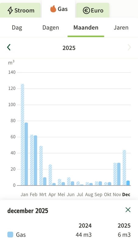

Sinds anderhalf jaar draait onze Ecolution lekker mee.
Het doel was om minder gas te verbruiken, en dat is gelukt. Oorspronkelijk zaten we op 1200m3, dat heb ik zonder de Ecolution terug kunnen brengen tot 550m3. Met de Ecolution Combi is dat een verbruik van 240m3 gas geworden. Mijn energieaanbieder schat het verbruik in op 284m3 gas. We gaan nog de andere helft van de zolder volrammen met vlas en nog wat oud dubbel glas vervangen. Dus wellicht dat we de warmtevraag nog wat omlaag te krijgen. De Ecolution heeft in een kalenderjaar ongeveer 1.2MWh het huis ingeronkt. Hij doet het best goed, dus, en goede ventilatie is echt een upgrade. Maar het is nét niet genoeg om helemaal geen gas te verbruiken (was ook niet de illusie, overigens).
Dan blijft er maar weinig gas over. In de zomer gebruiken we 4m3 en betalen we met vastrecht toch 26 euro per maand. Als je dan gaat denken aan een alternatief voor de gasketel (oud beestje, maar op zich gezond)...misschien iets anders naast de Ecolution hangen...? Ik heb dus geen haast, maar je kent de Tweaker.
Als je rekent met Koevlaas zit je dan rond de 1kW / 1,5 kW (als je het geschatte verbruik aanneemt). Dat is echt niet veel...wat zijn jullie suggesties voor een all-electric oplossing met de Ecolution? Nog even afwachten? Toch een klein warmtepompje erbij zoeken? Je zou met de oven het huis kunnen verwarmen. Bijna dan.
Een 'slimme' boiler na de Ecolution, (Ecolution voor verwarmen en op temperatuur houden op de zonnige uurtjes) of wil je dit vooral met de warmtepomp doen?
Kun je dan een andere hybride warmtepomp erbij zetten, bv. een WH Flint hybride, of moet je naar de "All-Electric" oplossing gaan om een aardige CoP te houden als het wel een keer 10 graden vriest? Hoe doen jullie dit? Met een Monoblock met vermogen dat een beetje ruimer is?
Any hacks, out-of-the-box ideeën? Geen zwembad-warmtepomp natuurlijk. Of nog even wachten op BlueHeart technology? Komen er nog waanzinnige uitvindingen aan? Of is elke propaan-monoblockoplossing prima?

sendermen schreef op dinsdag 9 september 2025 @ 21:27:
Je hebt geen modul air? Want de doorstromer van 4,5 kWh zou dan al perfect kunnen werken en heeft het hier 1 winter ook op temperatuur gehouden.
Desalniettemin heb ik zelf ervoor gekozen om een 5 kW buiten unit erbij te zetten. Een tweedehands Mitsubishi op de kop getikt via marktplaats. Die draait alleen op koude winterdagen en dat scheelt flink in het verbruik.
COP3 haalt de unit makkelijk rond vriespunt. In de regeling is de Ecolution altijd leidend.
Vermogen bepaald als standalone unit. Ik kwam dan op iets onder de 4,5 kW uit voor ons.
Voor de gasaansluiting af te sluiten had ik al eerder een water-water warmtepomp boiler geplaatst.
Ik ben erg tevreden over mijn opstelling en zou het zo weer doen. En als je geen water-water warmteboiler kwijt kan zou ik voor een hygienevat in combinatie met warmtepomp buiten unit opstelling gaan.
Inventum Modul AIR ALL-E, METRO Microbooster V 190, Misubishi PUHZ-W50VHAR2

Ecolution Combi 50 geeft 1.51kW dat geeft 3 graden extra mee aan je cv. een modul-air 1.7 kW geeft 5 graden mee Je kunt dat ding aan alle kanten tweaken met een Raspberry met HA.
Dank voor je suggestie. Maar met 0.2 kW meer ga ik het nog niet redden lijkt me...ook al ziet dat Tweaken er prima uit. Maar in de wintermaanden staat de Ecolution gewoon te rammen zonder slimme aansturing, want dan is het buiten koud en hij heeft toch niet genoeg vermogen, nietwaar?

SpikeHome schreef op woensdag 10 september 2025 @ 09:18:
@sendermen Daarom vorig jaar pas een 2 warmtepomp erbij gehangen luxht/water ook met buiten en binnen unit, en gas afgesloten.
Ook een 2kwh doorstroom verwarmer bij de vloerverwarming gehangen mocht het toch allemaal niet lukken.
Deze echter niet nodig gehad maar wel laten draaien om mijn pv op te maken.
ik heb een panasonic 5kw warmtepomp erbij en die met een hygiene boiler gekoppeld zodat die boiler niet naar 60c hoeft 1x per week maar ook niet naar 45c voor douchen ofzo hij is gewoon buffer voor verwarming en buffer voor warmwater toevoer die dan via de combi50 loopt, die draait minder en krijgt al water toegevoerd van 27 a 35c (ligt aan de buitentemperatuur)
Mooie oplossing. Die doorstromer is waarschijnlijk nooit nodig, toch? Dat is eigenlijk de waterkoker die ik noemde. Maar met een 5kW warmtepomp erbij heb je volgens mij genoeg. Slimme oplossing met die hygiëneboiler. Neem ik in overweging.

beestemans schreef op woensdag 10 september 2025 @ 13:14:
Nee, ik heb geen Modul-Air. Jammer dat je met zo'n oplossing met CoP 1 zit te verwarmen, maar het gas wordt uiteindelijk als je weinig afneemt ook vanzelf duur.
Water-water warmtepomp, bodemgebonden, met grondboring of een horizontale lus ofzo?
Die buitenunit, daar zit ik nog even mee. Ik heb een stuk plat dak, maar een warmtepomp maakt schaduw op de zonnepanelen en het is best even een ding, 80 kilo op het dak zetten. Maar het is echt niet wenselijk om de WP in de tuin of op de uitbouw te zetten. WeHeat Flint is een praktisch model, maar weer veel te krachtig voor onze situatie.
Dan heb je van die units zonder buitenunit...nog meer gebrom in huis.

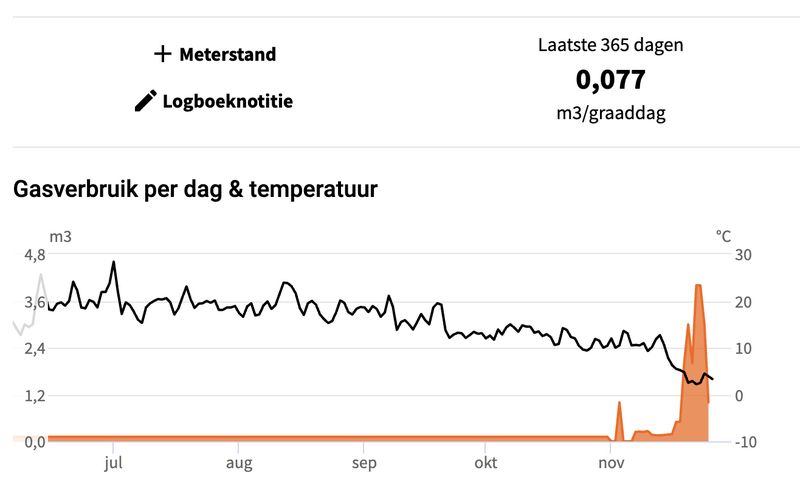

Onze Ecolution vriest volgens mij niet in. Ik krijg een notificatie als de Ecolution stopt met serieus energie gebruiken en dat gebeurt eigenlijk niet. Alleen één keer in de week gaat hij los en dan gaat hij een extra legionella-programma doen en dan gaat hij elk kwartier uit en de rest van de warmte gaat de boiler in. Dan wordt het heel naar koud in huis, dus ik laat hem 1x per week een minuutje uitschakelen zodat hij dit niet doet. Er zit toch een luie ketel achter voor het tapwater.
Ik experimenteer wel eens met de ventilatie op 1 zetten als er niemand thuis is, maar dan gaat de Ecolution wel invriezen en steeds op pauze. En dan gaat er ineens een lekkere dot gas in de ketel.
Je blijft als tweaker altijd kijken of er nog meer te tweaken valt, maar misschien is dit het. Ik zie dat de Ecolution het pas echt niet meer trekt als de warmte het huis uit getrokken is aan het einde van November, als er veel minder zon is en als de temperatuur onder de 6 graden duikt. De Ecolution doet het gewoon super, frisse binnenlucht, basislastverwarming en een fijn najaar met een warm huis. Vloerverwarming met EPS en schuimbeton is waanzinnig, met de sokjes op een warme buffer en de Ecolution helpt goed mee (een gasverbruik van +/-240m3 p/j voor een oude tussenwoning van 155m2 vind ik netjes). En die gasketel gaat er nog wel eens uit, ik wacht nog even op wat innovaties.
Je ziet dat het gasverbruik pas start als de temperatuur langer flink lager is...
Afbeeldingslocatie: https://tweakers.net/i/hoZXrhyMh57b79Hz9cQGCr4bxJU=/800x/filters:strip_exif()/f/image/fihYxJoaRbX5lI9rFNaUHfBd.png?f=fotoalbum_large
(Dat piekje begin nov is 7 dagen douchen naverwarmen, niet goed weg gefilterd in mindergas).

Sinds januari 2025 heeft de Ecolution 1,223 kWh verbruikt.
Over 2025 net 200m3 gas, waarvan 6 in december.
Per maand gebruiken we 4m3 gas voor douchewater.
Dit jaar is het gasverbuik in december waanzinnig laag. Je ziet echt dat we eigenlijk geen gas nodig hebben voor verwarmen als de temperatuur hoger is dan een graad of 6.
De vaste kosten voor gas zijn irritant, ja. Ik snap dat je daar vanaf wilde zijn.
Jouw Ecolution draait niet fulltime? Dan gooi je ook warme ventilatielucht weg, toch?
Dagverbruik vd Ecolution:
Afbeeldingslocatie: https://tweakers.net/i/l6UGraK5oLKUUMdiAW-pg2PqinQ=/x800/filters:strip_icc():strip_exif()/f/image/cHbLPteX8b59H7CFyHATNbpb.jpg?f=fotoalbum_large
Maandverbruik Ecolution:
Afbeeldingslocatie: https://tweakers.net/i/vIYpgZPWqTo6fkWNY0DkbAR1ZEo=/x800/filters:strip_icc():strip_exif()/f/image/FynkUdsNJZIz7xN6BtS4eFdH.jpg?f=fotoalbum_large
Gasverbruik december:
Afbeeldingslocatie: https://tweakers.net/i/cNOO8jZ5rDBH8RsPmmzOPW4yHAk=/x800/filters:strip_icc():strip_exif()/f/image/8VlfFuyhu1Dq3jB2Yq6vVfge.jpg?f=fotoalbum_large
