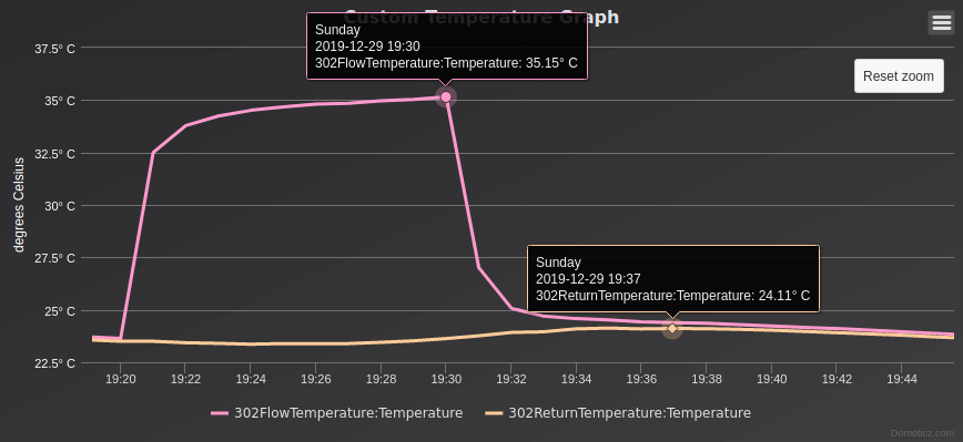

Even vanuit het L/W WP topic naar hier.
Afbeeldingslocatie: https://tweakers.net/ext/f/w7hIyzDh3YVRJAoFfc0frq7U/full.jpg
Ik probeer al een tijdje mijn huis te verwarmen op 35oC met een minimale deltaT. Dat gaat op zich prima met een deltaT van 5oC elke 15 minuten bijverwarmen. Alleen nu het buiten vriest bedenkt mijn CV / thermostaat opeens dat het slim is om een deltaT van 10oC aan te houden met bij verwarmen elke 45 minuten. Dat werkt dus niet, want daarmee daalt de temperatuur in huis.
Wat ik al heb geprobeerd:
- CV Pomp naar 60 minuten nadraaien zetten (staat die nu steeds)
- Thermostaat op conventioneel i.p.v. adaptief verwarmen (staat nu op adaptief)
- CV vermogen op 50% en 25% gezet (staat nu weer op 100%)
- Thermostaat type afgifte op langzaam gezet (staat die nog steeds)
Niks werkt.
CV ketel is een Nefit Smartline Basic en thermostaat een Honeywell TH8100U1004.
In het andere topic wordt nog gesuggereerd de CV iets hoger dan 35oC en/of low-load aan te zetten. Maar volgens mij ondersteund mijn thermostaat geen low-load.
Ik heb de CV nu op ~ 37oC gezet om te zien of dat werkt.
In de handleiding wordt aangegeven dat de ketel op 40oC gezet moet worden als je vloerverwarming hebt, dus wellicht kan dat ding inderdaad niet goed functioneren < 40oC
[ Voor 13% gewijzigd door CurlyMo op 29-12-2019 16:13 ]

@CurlyMo Mijn Ketel is een Nefit Topline HRC, en die reageerd zoals ik beschreef verschillend op max = 35 oC en max = 36 oC, ik heb geen honeywell, maar een nefit thermostaat, ik weet niet of dat nog uit maakt.
3200 Wp OZO+10000 Wp ZZW+3200 Wp WNW - Daikin 4MXM68N + 3 x FTXM20M2V1B + FTXA50A2V1BT - Vaillant AroTherm 125/5 & Boiler VIH RW 300/3 MR
  • CurlyMo
  • Laatst online: 23:26
PentaClover schreef op zondag 29 december 2019 @ 16:20:
Ik kan niet exact een temperatuur aangeven, want ik heb een draaiwieltje. Vandaar de ~ 37oC. In de handleiding lees ik wel dat ik voor vloerverwarming 40oC in moet stellen dus ik vermoed dat hij gewoon niet op 35oC kan werken.
  • PentaClover
  • Registratie: September 2018
  • Laatst online: 11-10 18:08
@CurlyMo ah, ja dan wordt het lastig om precies in te stellen.
  • CurlyMo
PentaClover schreef op zondag 29 december 2019 @ 16:29:
Het lastige is dat ik als de CV dit blijft doen niet goed kan vaststellen of mijn afgifte nu wel of niet geschikt is.
CurlyMo schreef op zondag 29 december 2019 @ 16:07:
Niks werkt.
Als je je thermostaat op type afgifte langzaam zet schakelt hij normaal gesproken 3x per uur, de volgende stand is 6x per uur (normaal gesproken radiatoren) en de laatste stand 9x per uur (luchtverwarming). Probeer die van 6x per uur eens.
Edit: pagina 5 van de installatiehandleding: parameter0240 kan je het aantal schakeling per uur instellen.
https://www.warmteservice...g4MTg0MTExNDMxOTgucGRmfC0

  • CurlyMo
Verwijderd schreef op zondag 29 december 2019 @ 16:50:
Heb ik gedaan. Daarvoor heb ik de volgende instellingen aangepast:
- Regelgedrag: standaard
- Aantal schakelingen per uur: 6 (was 5)
CurlyMo schreef op zondag 29 december 2019 @ 16:54:
Nu net?
Heb wel eens gelezen dat Nefit niet echt lekker werkt met derden partijen, maar dat ging vaak over opentherm
  • CurlyMo
Naar aanleiding van jouw advies dat gedaan ja.
Heb wel eens gelezen dat Nefit niet echt lekker werkt met derden partijen, maar dat ging vaak over opentherm.
We gaan het zien.
CurlyMo schreef op zondag 29 december 2019 @ 16:59:
We gaan het zien.
Met vloerverwarming zou ik de max van je ketel in menu ketel begrenzen. Je hebt een aan/uit thermostaat en die stuurt signaal naar je ketel en die probeert volle bak te stoken. Door vloerverwarming kan hij te traag hoge temperaturen niet kwijt en knalt dan denk ik in de antipendelstand totdat die 45 graden of hoger weg is uit je systeem. Of heb je boven ook radiatoren die open staan?
Edit: als je 5 had staan zal 6 niets uitmaken. Ik zou dan juist nu naar beneden gaan want bij een modulerende thermostaat in low load modus is juist 3 normaal bij vloerverwarming. Je hebt trage afgifte.
[ Voor 14% gewijzigd door Verwijderd op 29-12-2019 17:15 ]
  • CurlyMo
Verwijderd schreef op zondag 29 december 2019 @ 17:07:
Ik heb geen vloerverwarming, alleen HTV. Maar benader de HTV als een LTV. Radiatoren staan nu door vrijwel hele huis open. Behalve zolder.
Ik wil juist dat die vaak verwarmt, desnoods elke 10 minuten, met een minimale deltaT. Dan houdt ik mijn huis warm.
[ Voor 6% gewijzigd door CurlyMo op 29-12-2019 17:36 ]

  • CurlyMo
@Greenisthebest als ik naar een WP ga heb ik toch een andere thermostaat nodig dus om dat nu in de tussentijd nog te wisselen.
Zou het zin hebben om de CV vermogen weer naar beneden te zetten. Op bijv. 50%?
@PentaClover De CV doet het weer zoals ik verwacht. Max. aanvoer is nu 37oC, om de 10min verwarmen, deltaT is weer 5.
[ Voor 47% gewijzigd door CurlyMo op 29-12-2019 19:07 ]
CurlyMo schreef op zondag 29 december 2019 @ 19:02:
Hoe heb je het nu geregeld dan?
  • CurlyMo
Verwijderd schreef op zondag 29 december 2019 @ 19:09:
CV op 37oC, schakelmomenten 6, afgiftetype standaard, pomp 60 minuten na draaien. Nu hopen dat het zo blijft, want het is ook weer iets warmer buiten.
CurlyMo schreef op zondag 29 december 2019 @ 19:12:
Pomp op 60 minuten slaat nergens op want hij pompt toch wel als hij stookt en dat doet hij nu 6 keer per uur. En als hij niet stookt is na max 5 minuten echt wel de warmte uit je leidingen. Kost alleen maar stroom dan in warmere dagen.
  • CurlyMo
Verwijderd schreef op zondag 29 december 2019 @ 19:15:
Dat was een tip uit het warmtepomp topic.
CurlyMo schreef op zondag 29 december 2019 @ 19:16:
Laat je ketel eens stoken en zet daarna de thermostaat uit en voel aan de retour leidingen. Die zijn na 5 minuten echt niet warm meer.
[ Voor 3% gewijzigd door Verwijderd op 29-12-2019 19:26 ]

  • CurlyMo
alaintje schreef op zondag 29 december 2019 @ 22:13:
Hij wil min of meer een WP-situatie nabootsen, niet per se CV-tuning toepassen geloof ik.
60 minuten is idd extreem, maar nadraaien zorgt wel voor een beetje nabootsing van een WP.
Dat is ook een beetje CV-tuning, want de CV vind dat standaard niet leuk ;)
  • PentaClover
Omdat 60 minuten wel heel veel lijkt heb ik eens in mijn eigen data gekeken.
Hoelang het uberhaupt duurt voordat je CV water 1 maal rond is gepompt hangt natuurlijk ook af van hoe groot dit systeem is.
Als ik naar het tijdsverschil kijk tussen het maximum van de ta en de tr zit daar bij mij meestal 7 en soms 8 minuten tussen. Zolang duurt het dus voordat het water dat de ketel net heeft verlaten als de ketel uitgaat weer terug is bij de ketel.
(En dan draai ik nog met een "hoge" pomp snelheid, als ik die lager zet duurt het nog langer :+ )
Ta and Tr Time Delay Maxima
Als ik kijk naar de afgifte die plaats vind terwijl dit water rond gepompt wordt, dan duurt het in dit geval ongeveer 92 minuten, 1 uur en 32 minuten dus, voordat het CV water de kamer temperatuur heeft bereikt.
Er is dan terwijl de ketel uit staat maar wel pompt, nog 1.19 kWh aan warmte uit het water afgegeven.

CurlyMo schreef op maandag 30 december 2019 @ 08:54:
Zolang het leiding water warmer is dan de kamer temperatuur is er nog afgifte mogelijk. @PentaClover laat zien dat het tot 92 minuten kan duren voordat het water een volledig rondje heeft afgelegd, dus het deel water dat elk kwartier wordt opgewarmd is niet hetzelfde deel.
Je hebt wel gelijk dat wanneer de CV elk kwartier verwarmd hij ook elk kwartier minstens pompt, maar op minder koude dagen hoeft dat natuurlijk niet zo te zijn.
Of dan die 60 minuten na draaien de juiste instelling is of liever 30 minuten of 5 weet ik ook niet.
Nee, bij mijn systeem duurt een rondje ongeveer 7 minuten, het duurt ongeveer 92 minuten voordat het water zover is afgekoeld dat er geen warmte meer wordt afgegeven, dat zijn 13 rondjes.

PentaClover schreef op maandag 30 december 2019 @ 13:00:
Het lijkt erop of je de tijd meet tussen uitgaan verwarming en het stabiliseren van de watertemperatuur. Volgens mij is dat niet de meest relevante parameter. Ik kijk hoe lang het duurt voordat er geen energie meer aan de CV ketel ontrokken wordt. Dat is bij mij ongeveer 5min. De restwarmte die er dan nog is komt toch wel aan de woning ten goede; daar is geen rondpompen voor nodig. Mis ik iets?

cville schreef op maandag 30 december 2019 @ 13:12:
Nee, volgens mij mis je niets, het rond pompen zal er hooguit voor zorgen dat de energie verspreid wordt door het huis :)

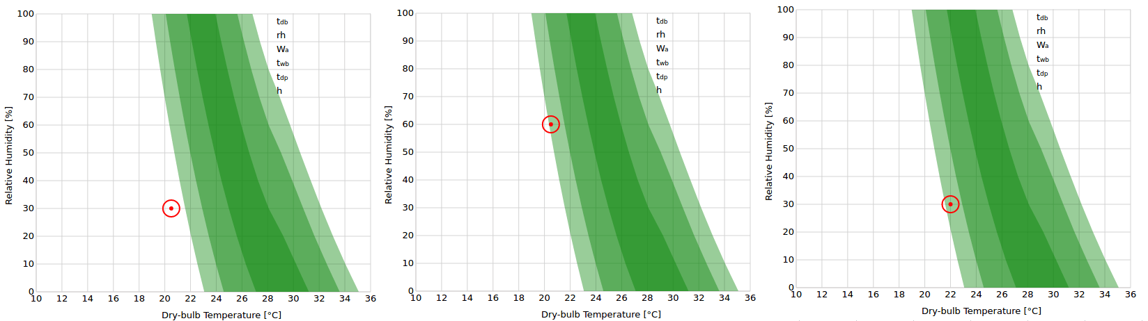

Iemand idee-en hoe de beleving van comfort te verbeteren is zonder de temperatuur omhoog te doen ?
Misschien kun je nog iets met de luchtvochtigheid doen?
Ik weet niet of je bekend bent met het begrip "Thermal Comfort":

Blackraven schreef op dinsdag 31 december 2019 @ 00:12:
Niet echt mee bekend, dus ik heb het eens gegoogled en er het een en ander over gelezen, ik kwam deze site van de Berkeley universiteit tegen met een calculator.
Bij ons schommelt de lucht vochtigheid tussen de 30 % en de 50 %, de laatste paar dagen rond de 35 %, nu zelfs 30 %.
Als ik alle gegevens invul in de calculator, dan zou ik het nog net comfortabel moeten hebben, en dat klopt, mijn vriendin met een lagere metabolic rate, zou het niet meer comfortabel moeten hebben en dat klopt ook!
Opties zijn dan om of de lucht vochtigheid naar boven de 60% te verhogen, of de temperatuur van 20.5 oC naar 22 oC verhogen, om op het randje net binnen de comfortabele zone te komen.

  • leonbong
  • Laatst online: 21:57
PentaClover schreef op dinsdag 31 december 2019 @ 09:37:
[Afbeelding: TemperatureAndRelativeHumidity]
Dit is een “probleem” geintroduceerd met de cv installaties een zeer lage luchtvochtigheid in woonkamers in de winter. Met oude gashaard had je dat niet dan stond het condens op de ramen.
Vroeger jaren 80 hadden mensen van die bakken aan de radiatoren hangen om water te verdampen, tbv luchtvochtigheid. Maar een steeds groter deel van bevolking heeft de gashaarden niet meer meegemaakt en kennen het “comfort” van vochtige lucht niet meer.
Een luchtbevochtiger kan dit verhelpen ik heb zelf ook een thermometer met rv van mediasane (5€ action) en die geeft nu bij mij aan negatief smiley terwijl het 21 grad is maar 38% vocht en dat is laag. Waardoor sommige mensen dat als koud ervaren.
