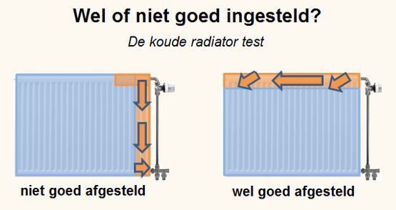

  1. Waterzijdig inregelen
  2. Aanvoertemperatuur van CV-ketel verlagen van 80 graden naar 65 graden (aanname)
  3. Evt. pompsnelheid aanpassen
  4. Evt. vermogen aanpassen
Ik heb het volgende gedaan:
- Stukje tape geplakt op bepaalde plekken van de radiatoren voor hetzelfde meting
Foto (tape):
Foto (tape - badkamer):
- Alle ramen opengezet
- Flink stoken (op 25 graden gezet)
- Radiator-instelling (foto):
Resultaten
12:15 uur
LocatieRadiator-instellingAanvoerRetour
Woonkamer820,716,3
Gang831,318,8
Slaapkamer 1829,524,3
Slaapkamer 2831,322,5
Slaapkamer 3829,222
Badkamer (zonder tape)83026,4
12:25 uur
Woonkamer869,117,7
Gang876,554
Slaapkamer 187664,2
Slaapkamer 2876,568,4
Slaapkamer 387666,4
Badkamer8NANA
12:33
Instellingen aangepast
Slaapkamer 1 van 8 naar 6
Slaapkamer 2 van 8 naar 6
Slaapkamer 3 van 8 naar 6
12:45 uur
Woonkamer820,716,3
Gang873,562,3
Slaapkamer 1676,265,1
Slaapkamer 2677,569,4
Slaapkamer 3674,566,3
Badkamer met tape863,274,2
Volgens excelsheet (ik nam af en toe badkamer niet mee in de berekening) ben ik er nog niet.
Er wordt vaak aangegeven dat ik woonkamer en gang verder moet opendraaien. Maar hij zit op max, namelijk 8.
Van andere kamers wordt het geadviseerd om wat te knijpen.
Ik ben voorlopig gestopt, omdat het misschien niet duidelijk is. Hierbij mijn vragen.
Vragen
- Ben ik op goede weg?
- Is het goed wat ik gedaan heb met tape bij badkamer?
- Kan retourtemperatuur hoger zitten dan de aanvoertemperatuur? Ik doel op badkamer.
- Nog wat tips/adviezen?
Ik denk dat je de radiatoren wat anders moet meten ik zou de tape op de leidingen plakken net voor en na de radiator en daarop meten. Wat ook kan en wat ik doe is de thermometer direct op de verdikking van de radiator meten waar de aanvoer en retour zitten. Waar jij nu de tape hebt geplakt loopt namelijk geen water.
Vervolgens de cv ong 20min vol laten stoken en dan meten. Aanpassingen doen en na 30min weer meten.

Aan de hand van reacties, moet ik alles terugdraaien / opnieuw beginnen.
- Alle radiatoren weer op 8 zetten.
- Tape op verdikking plakken
- Alles weer op max stoken en 20 min wachten
- Meten
- Pompnadraaitijd verlagen van 3 min naar 1 min.
- 30 min wachten en meten
- Resultaat moet warm zijn, anders pompnadraaitijd verhogen
- Radiator afknijpen tot delta goed is.
Klopt dat? @H143 @mukky @Greenisthebest
Ik heb even uitgezocht wat de vermogen is van de radiatoren (lengte x hoogte)
(bron: https://www.radson.com/nl/producten/calculator-2.htm)
Plus het nalopen van PDF-bestandje.
Ik hanteer de temperatuurverschil van 15 K en drukverschil is gebaseerd op aanname.
- Woonkamer
-- Type 21 (220cm x 40cm)
-- 2191 watt
-- Drukverschil 5
Instelwaarde wordt dan: 7
- Gang
-- Type 11 (100cm x 70cm)
-- Kon niet berekenen -> afgekeken -> 1117 watt
-- Drukverschil 5
Instelwaarde wordt dan: 4 of 5
- Slaapkamer 1
-- Type 11 (100cm x 50cm)
-- 853 watt
-- Drukverschil 10
Instelwaarde wordt dan: 3 of 4
- Slaapkamer 2
-- Type 10 (100cm x 50cm)
-- 501 watt
-- Drukverschil 15
Instelwaarde wordt dan: 2
- Slaapkamer 3
-- Type 21 (50cm x 50cm)
-- 588 watt
-- Drukverschil 15
- Badkamer
-- Designradiator (50cm x ~76,5cm)
-- Afgekeken bij andere designradiator -> ~445 watt
-- Drukverschil 15
Instelwaarde wordt dan: 2 of 3

@Silver7 Ik zie op de foto's dat er voetventielen op je radiatoren zitten. Staan deze wel volledig open ?
  • Silver7
  • Laatst online: 20-07 16:22
bobke77 schreef op maandag 23 december 2019 @ 20:09:
Afbeeldingslocatie: https://i.imgur.com/pzDxUdt.jpg
Kan ik "dop" zonder problemen eraf halen?
Silver7 schreef op maandag 23 december 2019 @ 20:05:
Die is niet aanwezig in mijn cv-ketel (tenminste niet volgens de handleiding).
Correct me if I'm wrong...
Kan nergens vinden of hij zelf moduleert. Kap van je ketel eraf schroeven en heeft de pomp een standenknop dan is hij niet modulerend. Dan eerst op 1 zetten, laagste stand en kijken of het warm blijft overal. Zoniet naar 2 en anders 3 waar hij meestal affabriek op staat.
Edit: pagina 12 https://www.gebruikershan...w-handleiding-619821.html
[ Voor 9% gewijzigd door Verwijderd op 23-12-2019 20:38 ]
  • bobke77
  • Laatst online: 12-10 08:53
Ja dop eraf en dan met inbussleutel helemaal open draaien, dan dop er weer op.
Dit bij alle radiatoren doen waar voetventielen aanwezig zijn.
Anders kloppen de waarden van de voorinstelling sowieso niet. Deze zijn altijd gebaseerd op volledig open retour
bobke77 schreef op maandag 23 december 2019 @ 20:38:
Scherp _/-\o_
  • Silver7
Afbeeldingslocatie: https://i.imgur.com/kpHi4pX.jpg
Het is van gang. Moet ik dan draaien naar links rechts voor 100% open?
  • bobke77
Tegen de klok in (dus linksom) om open te zetten. Als je hem de andere kant op draait (rechtsom) kun je ook horen dat je meer ruis in je leidingen krijgt.
  • Silver7
bobke77 schreef op maandag 23 december 2019 @ 20:52:
Oke, ik zal later stappenplan opnieuw uitschrijven.

Bloedheet wil nog niet zeggen dat de doorstroming juist is.
Afbeeldingslocatie: https://tweakers.net/ext/f/o7ljQiW1g3jlKCgbu3yaRINH/medium.jpg
Als je links 80 graden door de radiator stuurt dan wordt alles wel warm na een tijdje. Maar is niet juist het water stroomt te hard naar binnen.

@Aziraphale
Afbeeldingslocatie: https://tweakers.net/ext/f/OKTGtMMeOqJ8Zxijx4GbxXMU/full.jpg
Met de hand kun je ook voelen of je delta T hebt.
En die handen werken voldoende voor een grove instelling. ;)
Maar als we bovenstaand grafiekje bekijken dan wordt het wel radiatoren vervangen want het lijkt nu dat je ver boven de 100% flow zit.
Dit is dan wel de eerste woonkamer waar T11 radiatoren hangen ik heb dat nog nooit eerder gezien.
Edit: te grootte radiatoren kun je nog knijpen. Te kleine.....................
