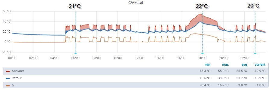

Even een cross-post, vanuit het Free@home (Domotica systeem van Busch-Jaeger, KNX principe)topic, maar er zijn raakvlakken met dit topic, wat een stuk actiever is.
Heeft iemand ervaring met het volgende; Ik heb op alle verdiepingen vloerverwarming met zone-regeling. Dit zijn allemaal Busch-jaeger thermostaten. Ik heb een viervoudige schakelaktor, waarbij je dus een uitgangscontact kan configureren als 'Centrale Verwarmingsaktor', hierna zijn alle thermostaten te koppelen aan dit contact. Dit maak contact is direct op de CV aangesloten, en ziet er als volgt uit:
Dit werkt prima, alleen wat ik niet goed begrijp, en helaas BJ technische support zei dat dit 'standaard is'. De nalooptijd, de minimale waarde hiervan is 6 minuten.
Dit betekend echter het volgende, een kamer bereikt zijn temperatuur, normaliter zou ik verwachten dat dan de 'stooklijn' direct af valt. Echter zal de stooklijn nu dus nog 6 minuten 'hoog' blijven.
Terwijl op hetzelfde moment de thermische ventielen al bezig zijn met sluiten. Waardoor er dus vrijwel geen warm water meer de vloer in wordt gestuurd (logisch want de temperatuur is bereikt), dit zal dan toch resulteren dat de retour temperatuur gaat stijgen, en is het ergste geval wordt de temperatuur zo hoog dat de ketel zelf al gaat afschakelen.
Dit lijkt mij niet logisch, of zie ik iets over het hoofd? Iemand die hier iets over kan zeggen?
Of is dit een 'luie' implementatie van een anti-pendel regeling?

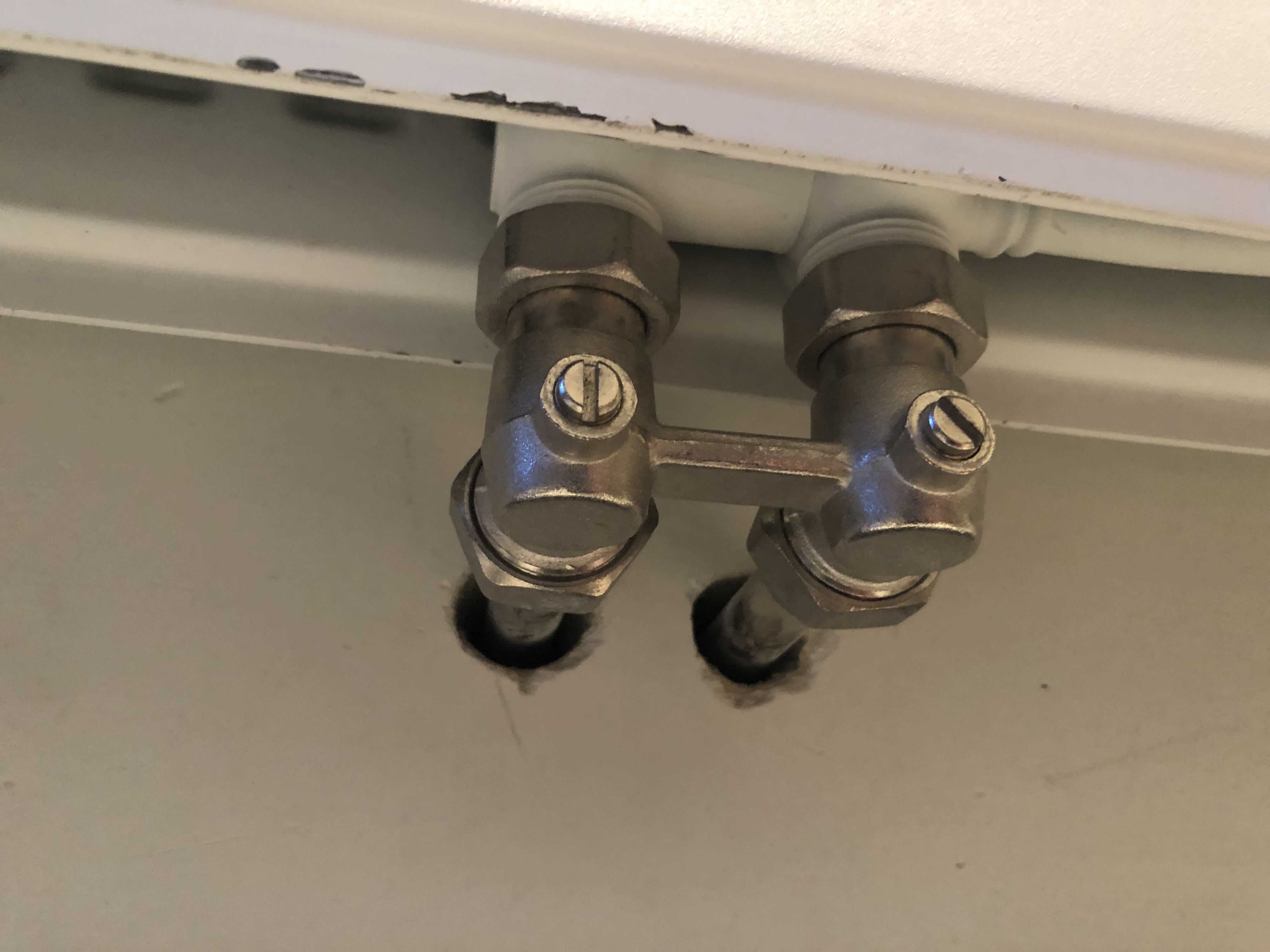

In elk huis is het verwarmingssysteem natuurlijk anders aangelegd. Als die verwarming in jouw woonkamer een grote is ligt het voor de hand om de kraan daarvan geheel open te draaien en te houden.mukky schreef op woensdag 11 december 2019 @ 23:20:
Ja daar zeg je me wat... ik heb er een thermostaatkraan afgedraaid en daar zit inderdaad een instelring op met de stappen 1 tot en met 8. Daarmee kan ik het debiet instellen.
In de woonkamer zit geen thermostaatknop maar een eenvoudige draaiknop. Daar zit dus geen V-exact achter.

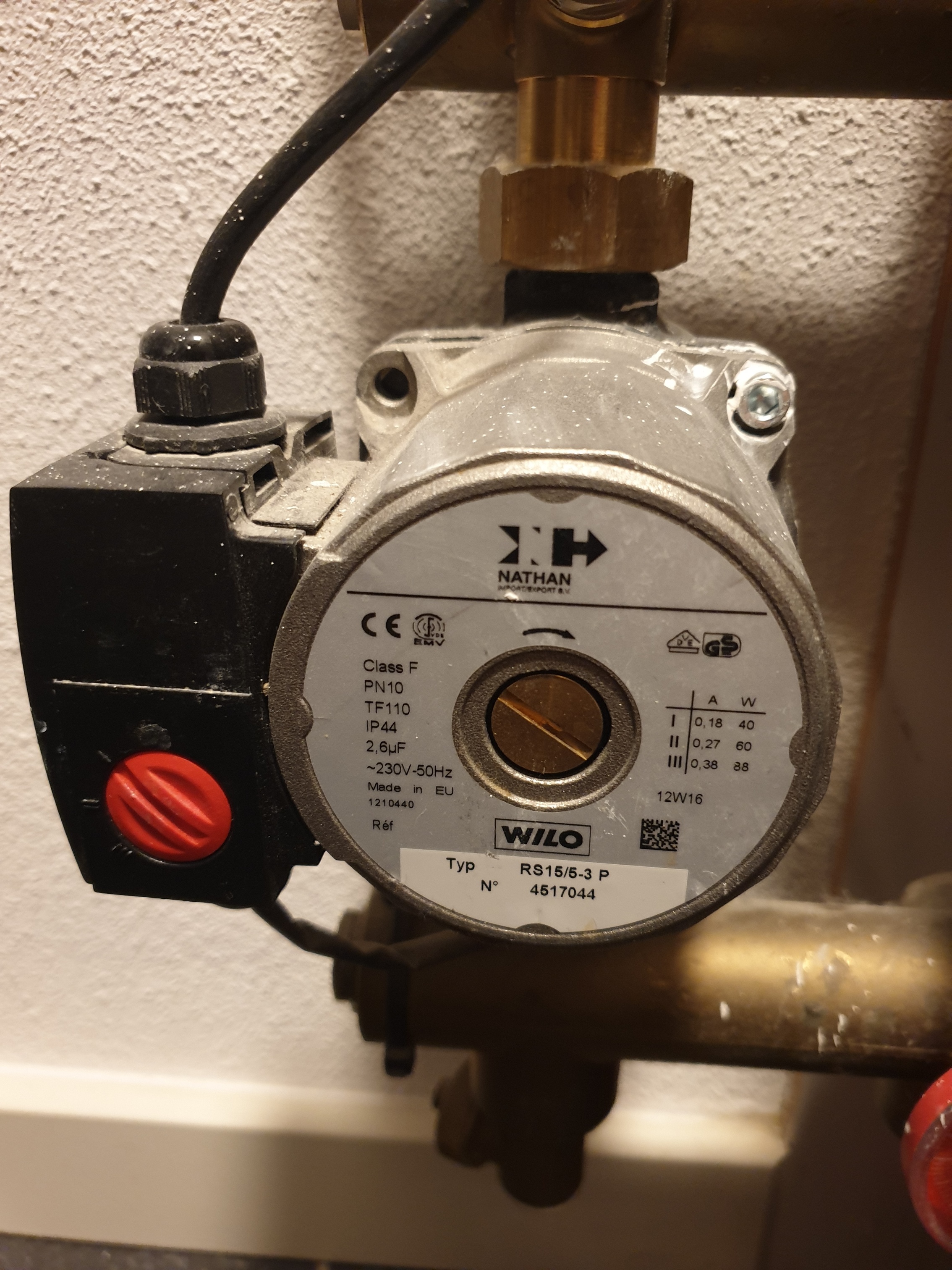

Van Oxellaar kreeg je het advies om te kijken naar het ingestelde minimale toerental van de pomp: vaak staat die op 20% wat te laag kan zijn, zijn tip was om die eens op 40 of 50% te zetten. Dat zou jouw probleem met de temperatuur in de kleedkamer al kunnen verhelpen. Had je daar al iets mee gedaan?

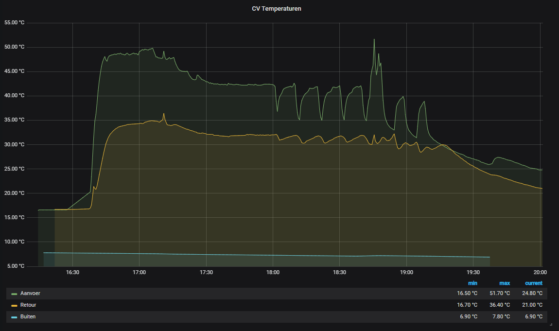

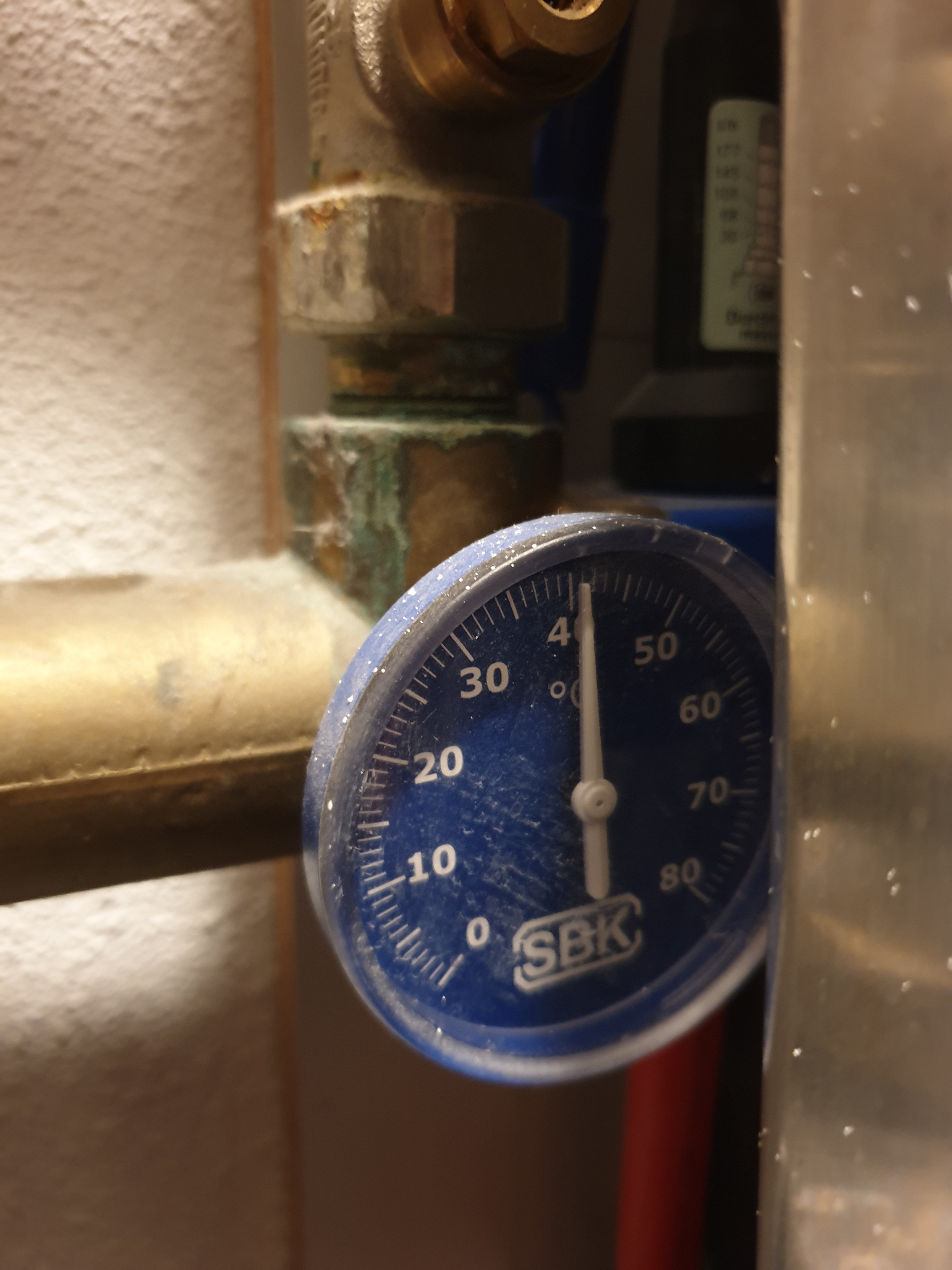

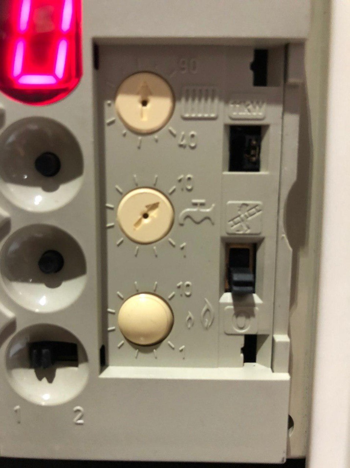

Misschien is dit niet helemaal het juiste topic, maar ik ben bezig om mijn vloerverwarming te finetunen. Wat me op valt is dat er koude plekken ontstaan, waarschijnlijk omdat de aanvoertemperatuur te hoog ligt en dus de thermostaat (Nest V3) te vroeg af slaat omdat de piektemperatuur snel bereikt wordt, terwijl ik juist geleidelijker aan wil opwarmen en die warmte langer wil behouden.
Aanvoertemperatuur op de CV staat ingesteld op 55 graden. Vermogen staat meen ik op 40%. Nadraaitijd op 15 minuten.
Kijk ik op de toevoer van de vloerverwarming dan loopt 'ie (de meter) op tot zo'n 50 graden, terwijl dat volgens mij iets rond de 30 moet liggen? Retour geeft rond de 35 aan. Ik kan daar verder niets instellen, behalve 3 standen op de tweewegklep (staat op stand 1).
Thermostaat staat altijd tussen de 19 en 21 graden.
Tips / hulp is welkom!
[ Voor 3% gewijzigd door TommyGun op 13-12-2019 08:51 ]
Begrens je de max aanvoer in de ketelinstellingen. Probeer eens 40 graden.TommyGun schreef op vrijdag 13 december 2019 @ 08:50:

Vandaag de snelheid van de pomp van 30 naar 40% opgehoogd en de V-Exact kranen ingesteld met de sleutel die ik besteld had (gemiddelde druk als aanname). De combinatie van een hogere druk en een betere verdeling zorgde voor stroming en het was nu ook mogelijk om de radiator te ontluchten. Nu wordt-ie weer warm, dank voor de tips allemaal!Fornax445 schreef op donderdag 12 december 2019 @ 07:32:

Heb 'm nu een tijdje op 45 staan. Aanvoer vloerverwarming geeft iets boven de 40 aan (42-43), retour 40.Verwijderd schreef op zaterdag 14 december 2019 @ 12:16:
Las ook dat het leidingwater max 45 graden mag worden ivm de PVC vloer die max 28 graden mag worden.
Ik had verwacht dat de installatie koud water mengde om de juiste temperatuur te krijgen (en te heet water te voorkomen) maar het lijkt dus rechtstreeks vanuit de CV de vloerverwarming in te gaan. Heeft verder ook geen mogelijkheden tot instellen (spul is van Uponor).

@TommyGun Maak eens een foto van verderaf, mis een thermostaatknop die de temperatuur begrenst die je vloer in gaat. Als die ontbreekt moet je wel heel erg oppassen met de instellingen van je CV. Dan vind ik persoonlijk 45 nog veel. Heb je verder nog ergens radiatoren oid die hogere temperatuur van je CV vragen?

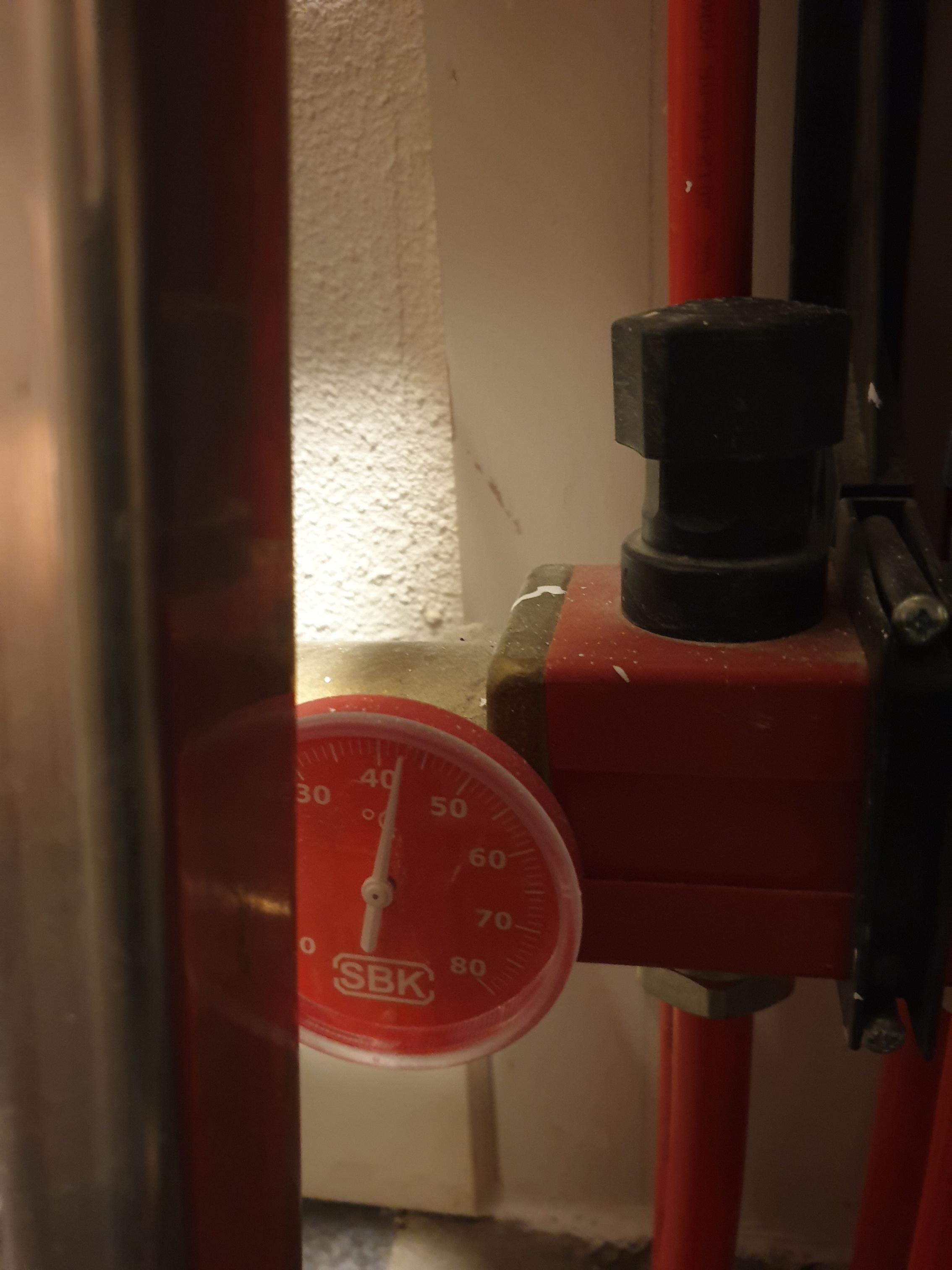

Hierbij wat foto's.
Overigens moet ik ook vermelden dat 1 vd slaapkamers (deze kunnen dus afzonderlijk geregeld worden) volledig koud blijft, terwijl de thermostaat vraagt. Aanvoer van die slaapkamer blijft koud. Ook de hal/wc blijft (deels) koud (vloer) terwijl de aanvoer daar juist wel warm wordt...
Die dopjes bij de retour kan ik eraf halen en dan zie ik veertjes zitten welke afhankelijk van de benodigde druk gesteld zijn? Viel me op dat 1 niet gelabeld is en er ook anders (troebel) uit ziet.
De 2 blauwe knoppen zijn dus voor de slaapkamers maar die zitten behoorlijk vast (weet niet hoe/of ze eraf kunnen).
@TommyGun Er zijn bewuste aanpassingen gemaakt, waar je nog even van moet onderzoeken, waarom en is er misschien al geoptimaliseerd door een eerdere bewoner.
Thermostaat is van de aanvoer afgehaald (in foto 2 in kabelbundel) en waarschijnlijk helemaal open gezet en de CV op max Taanv.
De huls in de retour daar zat de Tret opnemer die de thermostaat in de aanvoer bediende. Als CV temp echter laag is, heeft die geen functie meer en is dus verwijderd. Dat zou ook kloppen met de keus voor een kunststof verdeler, dat is dan al poging om later te gaan topkoelen ermee.
als je de zwarte doppen verwijderd zie je de flowmeters in je groepen. Als die niet bewegen bij starten en stoppen van de pomp en CV, is schoonmaken een poging waard. Mogelijk zit een groep verstopt.
Andere optie is aan de knop aan de voorkant draaien. Maar zet wel eerst streepjes, dat je weet hoe je ze terug moet zetten. De flowmeter van die groep moet dan ook hoger of lager gaan.
Weet je zeker dat die uponor worden aangestuurd? Ander zit daar misschien verstopping.
Wat doen die leidingen de grond in rechts? Is dat SWW of warm SWW? Of is dit onderdeel van andere afgiftesysteme en zou daarom de CV hoger moeten staan.

Bijgevoegd nog foto's van de overige leidingen.
Ik ga eerst nog even opnieuw contact zoeken met de verhuurder. Ik wil eigenlijk het bedrijf laten komen dat de boel hier bij de bouw heeft aangelegd. Er was reeds een bekende CV boer geweest en die had eea naar eigen zeggen al los gemaakt...
[ Voor 21% gewijzigd door TommyGun op 15-12-2019 19:47 ]
@TommyGun Als dat een klep is, is het wel onlogisch omdat je dat alle verdiepingen cq groepen dicht zet. Maar verbaas me niet zo snel meer.
Hou je CV temperatuur inderdaad maar laag, als die zo de vloer in gaat.
Rechts kunnen we negeren is SWW.
Succes
Succes

@TommyGun
1) Doet pomp van vloerverwarming het. (eventueel testen door stekker uit pompschakelaar direct in WCD te steken?
2) Komen de flowindicatoren op de vloerverwamingunit wel omhoog als de VV-pomp draait.Ik bedoel die dingen onder de zwarte kapjes?
3) Die thermische motoren van slaapkamers kan je gewoon los draaien, bij de grijze wartel onderaan. Zie je de indicator op stelmotor ook omhoog komen als je in de slaapkamers de temperatuur naar max draait. Let op het kan 5 min duren voordat de motor helelemaal omhoog staat?

Ik heb inmiddels een paar keer geprobeerd de boel waterzijdig in te regelen nu (ik verspreid het over meerdere dagen omdat ik anders te lang moet wachten, haha), maar ik snap een paar dingen niet. Ten eerste heb ik een paar weken geleden de aanvoertemperatuur omlaag gezet van 90 naar 60 graden, maar de thermometer geeft regelmatig aanvoertemperaturen aan van ~ 65 graden. Ook de afvoertemperatuur ligt daar maar nauwelijks onder. Ik probeer dus een delta van tussen de 15 en 20 graden te behalen, maar ik heb de drie radiators inmiddels al drie keer een halve slag dichtgedraaid, maar ik merk weinig verschil. Enig idee of dat klopt, of moet ik gewoon verder afknijpen?
Dat soort kranen hebben 4 omwentelingen om van dicht naar open te gaan.Alphyraz schreef op maandag 16 december 2019 @ 21:18:
Gelukkig hoef ik me over je laatste punt (vooralsnog) geen zorgen te maken: mijn vriendin en ik wonen hier alleen en we zitten beide nooit aan de radiatorknoppen, zeker niet als ik haar vraag dat niet te doen.
Ik heb vorige week zo'n IR-thermometer gekocht bij de Action, maar die geeft wisselde resultaten. Met een stukje PVC-tape lijkt het wel betrouwbaarder te zijn, dus daar kan ik wel enigszins vanuit gaan.
Maar vaak heb je de volle flow al te pakken als je maar een slag open draait.
Probeer maar eens, eerst zonder geweld dicht draaien en dan een halve slag open. Waarschijnlijk merk je met je handen al een temperatuurs verschil. En zit je meteen in de goede richting.
Edit: Ik houd IR thermometers gewoon tegen de zijkant van de radiator aan. dan klopt heel erg goed.

Nu het stookseizoen in volle gang is, ben ik weer bezig met wat finetuning. Betreft de installatie van m'n ouders (radiatoren + vloerverwarming in woonkamer). Heb de installatie al aardig ingeregeld, maar ik zie een rare (onzuinige?) piek in de grafiek die ik eigenlijk nog kwijt wil.
Allereerst het klokprogramma:
6:00 ----> 21 °C
18:00 ----> 22 °C
23:00 ----> 20 °C
Dit is een screenshot van gisteren, buitentemperatuur was gemiddeld 6.3 °C
Je ziet dat hij de hele dag rustig pruttelt op een mooi lage aanvoertemperatuur (35 °C). Wat ik echter vreemd vind is de gigantische piek van 16:26 tot 19:22 met bijbehorende hoge aanvoer (max. 55°C, avg. 45°C).
Betreft een Remeha Calenta met een Remeha iSense thermostaat, met de volgende instellingen:
Opwarmsnelheid: langzaamst
Afkoelsnelheid: langzamer
Max. aanwarmtijd: 180 min.
Minimaal CV temp: 6 °C
Max. CV temp: 65 °C
Gezien de piek bijna exact 3h duurt heb ik de aanwarmtijd naar 240 (4h) laten zetten door m'n pa. Eens kijken of dat gaat helpen.
Al is het wel vreemd. Is dit nou iets in de regeling (waarom begint hij niet eerder met verwarmen als hij keer op keer zo laat is, terwijl hij 3h de tijd heeft) of iets in de installatie (te weinig flow/afgiftevermogen?)
m3/graaddag is ~0,4. Vind ik veel, maar ze stoken het ook wel aardig ver op (22°C is mij echt veel te warm).
6:00 ----> 21 °C
18:00 ----> 22 °C
23:00 ----> 20 °C
Max. CV temp: 65 °C
[ Voor 16% gewijzigd door ThinkPad op 16-12-2019 22:40 ]

Dat wat je bij jou na 18:00 ziet lijkt mij inderdaad low-load control. En klooien met afstelling van je pomp/verdeler zou ik pas doen als je de lussen van je vloerverwarming ook inzichtelijk hebt (meten = weten).
6:00 ----> 21 °C
18:00 ----> 22 °C
23:00 ----> 20 °C
6:00 -> 20,5
7:00 -> 21
17:00 -> 21,5
18:00 -> 22
23:00 -> 20
Dan gaat alles net wat geleidelijker en tijdens de opwarm-momenten warmt het toch al op, waardoor het al snel als comfortabeler qua gevoelstemperatuur.
(en persoonlijk zit ik ook wat lager: 's nachts op 18,5 en 's avonds op 20,5, maar wel met 5 schakelmomenten in het schema).
Ja maar s'morgens gaat de temperatuur waarschijnlijk 3 graden omhoog en dit gaat heel erg netjes.ocaj schreef op maandag 16 december 2019 @ 23:05:
Wat ik bij mij zie is dat het nog beter werkt om in stapjes van een halve graad op te hogen, dus bijv:
6:00 -> 20,5
7:00 -> 21
17:00 -> 21,5
18:00 -> 22
23:00 -> 20
Om 18:00 komt er maar 1 graad bij en dan gaat het wel volgas.
Onlogisch toch ?
Voor de Flexxfloors Click Basic geldt dat niet, die is gelijk aan plakpvc we hebben beide in huis.Cyberpope schreef op zondag 15 december 2019 @ 14:55:
Ik zou dan wel de plakpvc leggen. Anders leg je gewoon laminaat met PVV toplaag.
En dat kan wel, maar de houten (vaak mdf) drager is dan wel een isolator.
Nee, de temperatuur gaat 's morgen zeker niet 3 graden omhoog.Seafarer schreef op maandag 16 december 2019 @ 23:23:
Onlogisch toch ?
Aangezien er maar 2 graden nachtverlaging is gaat de temperatuur dus nooit meer dan 2 graden omhoog aangezien er 's nachts niet gestookt is.
Het lijkt mij zelfs waarschijnlijk dat het een goed geïsoleerd huis is en de temperatuur minder dan 2 graden omhoog moet, misschien zelfs minder dan 1, dan zou het weer wat logischer zijn?
(maar de woonkamer-temperatuur staat niet in de grafiek, dus verder blijft het gissen)

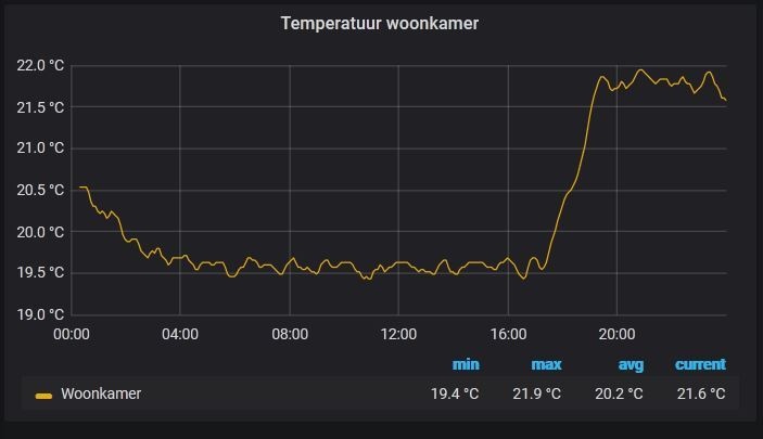

@Seafarer @ocaj Hierbij een snapshot van de complete data die ik heb van eergisteren, inclusief binnentemperatuur en de temperaturen van vloerverwarming: https://snapshot.raintank...Ll3XIoi1WCHRFvaOaon5eqGRl
Als je kijkt naar de binnentemperatuur, dan zie je dat het nog best snel daalt. Van 21.7°C om 0:00 naar 19.7°C om 4:00. Dat is 2°C in 4h, oftewel 0,5°C per uur.
De temperatuur wordt gemeten door een Philips Hue bewegingssensor op ~1,2m hoogte. Volgens mij wel aardig nauwkeurig, gezien je de 'getraptheid' van het klokprogramma precies terugziet met hoogstens 0,2°C afwijking.
Het betreft overigens een 2-onder-1 kap uit 1995, isolatie redelijk tot goed.

Bedankt. Dat zal ik inderdaad eens proberen. Het lijkt overigens wel of de flow geknepen wordt als ik de kraan verder dichtdraai (meer/minder suizen). Dat brengt me trouwens op het volgende punt. We hebben twee radiators waar lucht in lijkt te zitten. Vooral wanneer de CV-ketel net gaat stoken en pompen hoor je het goed. De ontluchters opendraaien lijkt geen zin te hebben, ik heb al een paar keer een plasje water eruit gehaald. Ik heb nu bij één van de twee radiators geprobeerd om hem op te tillen aan de kant van de ontluchter om zo de luchtbel(len) te verplaatsen, maar helaas zonder resultaat. Iemand nog advies wat ik hier kan doen?Seafarer schreef op maandag 16 december 2019 @ 21:28:

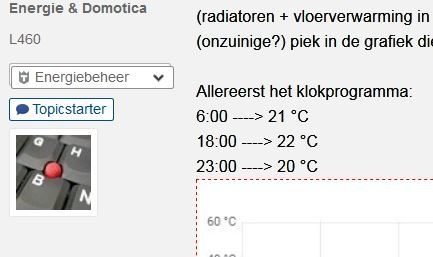

@Seafarer @ocaj Aanpassen van de aanwarmtijd van de default 180 min. naar 240 min. had geen effect. De rare knik zit er nog steeds in. Hier een snapshot van gisteren: https://snapshot.raintank...LxWzdTVxE30vaLRUql2fl4ibI
Je ziet linksonder (temperatuur kamer) dat hij het in 2h op de gewenste temperatuur heeft gekregen.
Jullie nog ideeën die ik kan proberen? Opwarmsnelheid staat al op 'langzaamst', dat raadt Remeha ook aan in de handleiding van de iSense.
Toch maar wat meer schakelpunten toevoegen in het programma?

Oké naar aanleiding van jullie reacties ben ik wat zaken gaan testen en ik zie nu waar het niet goed gaat. Ofja wat ik niet goed vind gaan:bert pit schreef op dinsdag 17 december 2019 @ 14:54:

Als ik mijn temperatuur in mijn huis wil verhogen van 20,5 graden naar 21,5 graden vraagt mijn Honeywell T6 slimme thermostaat 36 graden water (Nefit topline aquapower hrc 30 cw5) . Ik heb een parket vloer uit 2010 dus deze warmt (helaas) zeer slom op.. Met 36 graden stuurt hij ongeveer maximaal 28 graden door mijn vloer heen dit komt doordat mijn vloerverwarmingsverdeler want deze helaas bijmengt. Dat wil dus zeggen dat mijn vloer totaal niet opwarmt..
Om 38 graden door mijn vloer te krijgen (maximaal toegestaan met mijn vloer) dien ik mijn ketel 50 graden te laten stoken (dit is ook de max die ik heb ingesteld) maar zoals ik dus al aangaf doet mijn Honeywell/Ketel dit dus niet omdat hij denkt dat dit niet nodig is (moduleren?). Als ik mijn Thermostaat naar 23 bijv. zet dan gaat hij dit wel doen en warmt mijn vloer veel sneller warm op en haalt hij de temperatuur wel. Ik snap dat dit wat meer gas verbruikt, maar omdat mijn huis goed geïsoleerd is blijft de warmte ook langer hangen.
Wat ik daarom nu gedaan heb op mijn Thermostaat is door het schema te wijzigen in het volgende: Om 15:00 gaat hij naar 23 graden tot en met 18:00. Vanaf 18:00 gaat hij terug naar 21,5 en om 21:00 gaat hij terug naar 20,5. Ik ga nu komende 10 dagen meten wat dit qua verbruik en comfort doet.
Heb hem namelijk ook 10 dagen op een vaste temperatuur gezet (21 graden) maar dit is net te koud in de avond en om hem nu 24 uur per dag op 21,5 te houden vind ik echt overdreven omdat ik van 08:00 tot 18:00 niet thuis ben en vanaf 23:00 in bed lig.
Heb tevens mijn vloerverwarmingspomp op een pompschakelaar gezet en op standje 3 (maximaal) zodat mijn vloer hopelijk ook sneller opwarmt zodra hij moet gaan verwarmen (schakelt in bij 32 graden).
Als jullie nog tips of verbeteringen hebben hoor ik het graag.

Het komt elke dag voor, als ik half oktober opzoek in de logging zie ik precies dezelfde spike op hetzelfde tijdstip. Is dus echt iets in de regeling en geen externe invloed.Dapdodo schreef op woensdag 18 december 2019 @ 09:56:

Dit is een praktijkvoorbeeld met de reden waarom Opentherm in deze situatie niet lekker werkt. Het principe van Opentherm is: aanwarmen op een wat hogere temperatuur en warmhouden op een lagere temperatuur met een wat langere duur. Dit is met name geschikt voor convectors en radiatoren.MvRtje schreef op woensdag 18 december 2019 @ 08:41:

In de gang hebben we een T21 radiator. Maar de retour is bijna even warm als de aanvoer, terwijl de radiator maar voor de helft heet wordt.
Het lijkt er wel op (voor zover ik kan zien), dat die goed is aangesloten.
Omdat het een van de kortste groepen is op de verdeler, komt het water snel retour.
Ik heb het voetventiel al geknepen om te zorgen dat er niet te veel flow verloren gaat.
Zojuist bij de ketel gemeten, en als ik de gang radiator dicht zet, dan scheelt dat 4 a 5 graden op de retour.
Ik verdenk dat het tussen stukje te veel warmte over draagt? Omdat het daar warmer is dan aan de bovenkant van de radiator.

Vermoedelijk toch aanvoer en retour verwisseld, of hij zit vol lucht.
Dicht zetten, af laten koelen en dan bij het open draaien direct voelen welke buis als eerste warm wordt.
Ik denk dat het wel te verklaren is.ThinkPadd schreef op woensdag 18 december 2019 @ 07:42:
Je kamer warmt zoizo snel op die ene graad van 21 naar 22 schiet namelijk in 1 keer omhoog.
Sochtends schiet hij niet zover omhoog in de aanvoer omdat dan de retour ook lager blijft. De ketel moduleert namelijk ook op de retour temperatuur en stookt dus langzaam het systeem op. Zodat het verschil tussen aanvoer en retour niet te groot is.
Omdat de vloerverwarming om 16.27 al een aantal uren heeft gedraaid, is de retour dan ook hoger en mag hij volgens zijn regelstrategie een hogere aanvoer vragen om de ttemperatuur op te stoken.
Wat je zou kunnen doen is misschien de opwarmsnelheid een stand sneller zetten en kijken wat er dan gebeurt

Hier ga je van 21 naar 22 is 1 graad omhoog.
En hier 2 graden. 19.6 naar 21.6.
Met 2 graden verhoging geloof ik dat bultje in die grafiek wel.

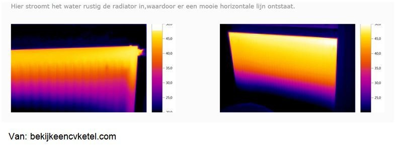

Horizontaal is goed. Dus de hele bovenkant van de radiator "heet" en steeds koeler naar onderen.
Als water veel te hard in de radiator stroomt krijg je vaak een diagonaal beeld of water wat direkt de retour weer inschiet en de helft van de radiator niet gebruikt.
Kijk ik naar jouw voetblok, (met open dicht afsluiters) dan staat er nog maar heel weinig geknepen.
Probeer nog eens wat verder te knijpen. 45 graden dicht is soms nog steeds 100% flow.

Thanks! Gaat inderdaad om een horizontale warmte verdeling! Bovenkant wordt over de breedte heet, onderkant blijft koel tot koud. Is een wat smaller en langer paneel.Seafarer schreef op woensdag 18 december 2019 @ 23:39:
Wat bedoel je met voor de helft, horizontale scheiding of verticale scheiding?
En heb hem al ontlucht, dus dat kan het ook niet zijn.
Kan je beter de aanvoer of de afvoer knijpen?
American Express vraagbaak
Flow beperken, maakt niet zoveel uit waar je dat doet.Stinger_Ventura schreef op donderdag 19 december 2019 @ 11:19:

Nu was ik aan het kjiken om de temperatuur voor de radiatoren te verlagen of dit mogelijk is met onze ketel.
Het is een Nefit Ecomline HR cw4 uit 2002.
Plaatjes van het internet van de ketel:
Echter zit er bij ons deze module op, hier lijk ik niks op in te kunnen stellen, ook in de manuals kan ik er niet veel over vinden.
Iemand een idee, of is dit meer wat voor een eigen topic ?

Als je denkt iets te kunnen verbeteren, open dan achter het deksel van de ketel een klein wit klepje.
Daar zitten twee metertjes één met een kraan één met een radiator symbool.
Je kunt daarmee de temperatuur veranderen.
Tip: maak even een foto van de huidige instellingen.

Super bedankt, ik ga hier naar kijken, we stoken nu (voor aanbrengen isolatie) 1500 m3, dus niet heel veel.(bj 1976, dubbelglas uit die tijd 2 onder 1 kap.)
Maar de radiatoren worden ook vervangen op de slaapkamers door jaga strada's dus vandaar dat ik benieuwd was naar de radiator temp welke ingesteld is op de ketel. ( ik denk 70gr, gezien de loeiheette buizen.).
Lijkt zelfs op 85 graden te staan
Kan ik deze verdraaien als de ketel aanstaat of moet hiervoor de stroom eraf?

@Phyt_ Deze kun je draaien met de stroom erop. Ik zou hem eens op 60° zetten en kijken hoe het dan gaat.
En tapwater kan op 65°.

Probleem met dat die horizontaal verdeling is dat het water in de retour warmer is dan bovenkant radiator, en de convectie minder op gang komt omdat de onderkant koel is.Seafarer schreef op donderdag 19 december 2019 @ 11:51:
Wat is het probleem dan?
Heb op je advies de flow nog meer beperkt. Met een luisterend oor aan de radiator de toevoer geknepen.
Echter toen later op de avond de ketel (en vermoed pomp) terug moduleerde, kwam de flow in die radiator niet meer op gang. Heb hem daarna maar weer iets opener gedraaid.

Heet water gaat aan de bovenkant van de radiator erin en koud eruit.Stinger_Ventura schreef op vrijdag 20 december 2019 @ 11:58:
Dit verbeterd ook het schoorsteen effect, lucht komt onderin koud erin en wordt steeds warmer en lichter en gaat steeds harder opstijgen.
Is je radiator verkeerd aangesloten ? Heet komt onder erin.?
Ok, genoteerd. Ik heb al even nieuw schema gemaakt wat geleidelijk een graadje erbij doet.Verwijderd schreef op donderdag 19 december 2019 @ 18:23:
@Shocked Ellende is alleen als je bijv van 18 naar 21 wil en hem op gelijk op 21 zet gaat hij gewoon een hele hoge aanvoer gaat vragen, ook bij een modulerende thermostaat. Ik heb hem standaard op 19 staan.In de nacht op 18. Wordt het te koud voor gevoel dan eerst naar 20 en eventueel naar 21. Daarmee voorkom je genoemd gedrag.
Het huis koelt sinds de verbeterde isolatie niet echt veel meer af, zo'n 1,5 graden per nacht (22.30 - 07.00 uur).

Als je huis niet veel afkoelt dan lekker op 18 graden in de nacht. Blijft de massa van je woning en interieur ook op temperatuur. Is zoveel comfortabeler. Slaat bij mij zelden aan in de nacht. Eigenlijk alleen als het vriest, maar dat weer bestaat (helaas) bijna niet meer.Shocked schreef op vrijdag 20 december 2019 @ 15:22:

Ik zie dat hier meer bezitters van Intergas Xtreme zitten. Kunnen jullie iets zien van de status van het toestel? Bijvoorbeeld brander- en pompmodulatie? En aanvoer/retour-temperatuur? Ik zie alleen maar een vlammetje als hij actief is en kan de tap/cv-temp instellen, maar kan nergens meer details over de status vinden.
Verder viel me op dat er een tweewegklep in de retour vlakbij de ketel is gemonteerd. Als ik het goed begrijp, zorgt die ervoor dat bij warmwater-vraag er niet per ongeluk warmte richting verwarming verdwijnt? (aangezien Intergas geen 3-weg-klep gebruikt in de ketel, maar een warmtewisselaar waar beide circuits langs lopen o.i.d.)
Er zit ook nog een klemmetje op de retour-leiding met een kabeltje eraan die de cv in gaat. Wat doet die dan? De ketel kan toch sowieso de retourtemp wel meten, dus een externe temp-sensor lijkt me overbodig?
De installateur heeft trouwens de max verwarmings-temperatuur van de ketel op 50 graden gezet zag ik. Bij de verdeler van de vloerverwarming staat de draaiknop ook op 50 graden. Volgens mij is dat de knop die de aanvoertemp begrenst. Vond het vreemd dat ze gelijk op 50 begonnen i.p.v. eerst 20 tot 30 bijvoorbeeld. Overigens lijkt hij tot nu toe nog niet boven de 30 te komen volgens het metertje wat bij de verdeler hangt, dus impact valt misschien nog mee.
Ook viel me op dat ze de minimum pompmodulatie op de ketel op 85 hebben gezet en maximum op 90. Waar zou je dat zo hoog zetten?
En de pomp van de verdeler staat op proportional pressure 3. De flowmeters staan ongeveer allemaal op 3L/minuut. Moet ik de pomp lager zetten (en op constant? Ik heb geen zoneregeling). Of moet ik de flowmeters terugdraaien?

Tweede post op rij, maar vond het een hele andere vraag, vandaar nieuwe post.
Ik heb de volgende verdeler (denk ik)
https://www.thermanext.nl...-Verdeler.pdf?1575381176=
maar in tegenstelling tot wat op het plaatje staat in de PDF, zien mijn meters er iets anders uit, namelijk:
De bovenste meter moet volgens mij de temperatuur van de aanvoer zijn, maar die staat bij mij altijd op 9. Is die stuk? Of begrijp ik het verkeerd?
De onderste meter heeft 3 pijlen. Wat is wat? De zwarte pijl boven lijkt me de druk (2 bar). De rode boven is... ? Staat altijd op 7. De zwarte onder heb ik zien bewegen tussen de 25 en 30. Is dat de temperatuur van de retour? Of toch van de aanvoer?
Die rode pijl kun je zelf instellen. Gebruik je normaal om de waarde in te stellen die je hebt ingesteld om te kijken bekijken of de druk gedaald is. Maar voor CV is 2 bar al hoog, en 7 bar kan niet..
Hoop voor je dat die stuk is, 9C is wel heel lage WAF factor.

Als de retour desondanks 32 graden is, dan heb ik een verdeler met magische krachten, ook niet slecht toch
Maar kan iemand bevestigen dat de bovenste meter voor de aanvoer zou moeten zijn en de onderste voor de retour, en niet andersom? Als ik de PDF waar ik naar linkte lees, lijkt me van wel? Als ik er vanuit ga dat de bovenste balk de aanvoerbalk is tenminste...
Op de aanvoerbalk wordt iedere groep voorzien van een thermostatiseerbare afsluiter en op de balk een automatische ontluchter en thermometer
Dus dan moet de aanvoer-thermometer wel stuk zijn lijkt me, want die kan niet 9 graden zijn. Of het is toch andersom en dan heb ik een aanvoer van 32 en retour van 9, maar dat lijkt me ook niet logisch.De retourbalk wordt per groep voorzien van een inregelkraan en de balk is voorzien van een mano-/thermometer en vul-/aftapkraan.
[ Voor 6% gewijzigd door woekele op 23-12-2019 09:03 ]
Die thermometer van 9 is stuk, nutteloos om die waarde ergens voor te gebruiken.

Ik heb nu op mijn Honeywell T6 ingesteld dat hij om 15:00 tot 18:00 moet stoken tot 23 graden en van 18:00 tot en met 21:00 tot 21,5 graden en daarna gewoon terug naar 20,5. Tot nu toe met de temperaturen van afgelopen dagen hoeft hij naast die 3 uur niet meer bij te stoken. Ook overdag blijven de temperaturen netjes op 21/20,5 zonder bij te moeten stoken.
Tussen 15:00 en 18:00 vraagt hij nu netjes 50 graden en gaat er 39/40 graden maximaal door mijn vloer heen, ik merk nu veel meer comfort en de temperatuur gaat richting de 22 graden binnen na 3 uur. Doordat de vloer goed warm is blijft hij ook fijn warm! Wat ik nu afgelopen dagen merk is dat hij maximaal 1,2./1,3m3 per uur er doorheen stookt, dit 3 uur lang kost mij zeg 4m2 per dag tot nu toe. Dit heb ik in de afgelopen 4 jaar nog nooit bereikt...
Mijn retour zit op 37,5 graden zodra mijn ketel 50 graden geeft. Dit is goed lijkt me?
Het lijkt dan eindelijk na maanden testen, tunen, verdeler afstellen, temperaturen meten, dingen testen enz enz. toch gelukt te zijn. Ik ga het komende tijd aankijken, ben erg benieuwd als het buiten gaat vriezen wat hij dan zal doen!

Ik denk dat je eerst even alles terug moet lezen, dan begrijp je mijn instellingen en t verhaal beter.Verwijderd schreef op maandag 23 december 2019 @ 16:38:
@MvRtje Aanvoer van 50 graden met een vloerverwarming en retour 37,5 ? Lijkt me dat je een aanvoer moet hebben van 37,5 en een retour van 27. 50 is veel te hoog voor vloerverwarming.
4m3 met dit weer? Ik weet niet hoe groot je woning is en isolatie, maar ik vind het veel. Ik heb hier gewone rad en stook met aanvoer van 40 graden.
En waarom vraag je 23 graden? Sauna?
De ketel geeft nu 50 en er gaat 39 de vloer in vanwege mijn (helaas) vervelende verdeler (Therminon 5000 die veel bij mengt).
WP: NIBE S2125-12 - SMO-S40 / PV: SolarEdge 7200WP / SigenStor 17kW + 36kWh / Zeekr 7x AWD Privilege / Home Assistant / 2x Easee EV / Gardena Smart / Navimow H3000E-VF / Dreame X50 Master & X40 Ultra
Waarom laat je die ketel dan 50 geven? En waarom je thermostaat op 23 graden? Dan vind ik het niet gek dat je nu al 4 m3 wegstookt.MvRtje schreef op maandag 23 december 2019 @ 16:42:
