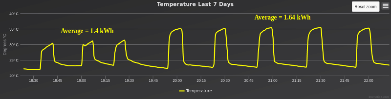

Mijn Radiatoren boven worden nu aan de bovenkant warmer dan op de hogere pompsnelheid hoewel het over de hele radiator gemiddeld niet heel veel lijkt te schelen op het eerste gezicht (subjectieve meting met IR pistool), de DeltaT van de radiatoren wordt ook hoger.
Ik zie wel dat er meer energie in elke low mode cyclus zit, gem 1.64 kWh ten opzichte van de 1.4 kWh met de hogere pomp snelheid dus iets doet het toch wel.
Hieronder zie je het verschil in Ta door de pompsnelheids verandering, de kWh zijn met een Kampstrup 302 gemeten.
TaWithReducedMinPumpSpeed

Ik heb een probleem met mijn CV ketel. Hij verwarmt tot de ingestelde max Ta (ca. 45 graden) en stopt daarna meteen met stoken. Op het moment dat Ta is afgekoeld tot Tr (31-32 graden) en stookt dan weer tot de ingestelde max temperatuur.
De radiatoren bereiken nog geen Ta van 45 graden, maar zitten rond Ta=39-40 graden.
Wat zou hier aan de hand kunnen zijn?
Achtergrond info:
Ketel: Bosch 30 HRC, pomp stand 2
Thermostaat, Nest V3, aansturing via open therm
Tvraag = 19 graden
Ruimte temperatuur = 17 graden
3 radiatoren, vol open (geen thermostaatknoppen) in de ruimte met de thermostaat.
Ook in andere ruimten van het huis nog warmtevraag.
Ik zit al een aardig tijdje te puzzelen, maar kom niet verder. Gelukkig heb ik in de woonkamer nog een houtkachel, zodat het nog wat aangenaam is in huis.
Ook al geprobeerd om Ta hoger te zetten (75 graden), maar dan heb ik hetzelfde gedrag.

rykers158 schreef op woensdag 4 december 2019 @ 11:42:
Achtergrond info:
Tvraag = 19 graden

  • rykers
  • Laatst online: 19-10 21:52
Verwijderd schreef op woensdag 4 december 2019 @ 12:17:
Kapotte thermostaat? Ik ben zelf geen fan van Nest want heb hier genoeg problemen over gelezen. Probeer even een andere thermostaat te regelen en kijk of het probleem dan nog is. Of koppel de thermostaat af en sluit de aansluitdraden op elkaar aan. Als het goed is gaat hij dan volle bak stoken. Simpele test. Doet hij het dan ook niet dan zit het probleem in je ketel. Ik had problemen een tijd geleden met mijn printplaat/aansturing.
Heb ik ook al geprobeerd met een Honeywell Round Modulation. Helaas geeft die hetzelfde effect.
Zojuist maar weer eens de honeywell round aan/uit opgehangen. Ook daarmee vertoond de ketel hetzelfde gedrag. Opwarmen tot Ta en dan weer flink terug laten zakken voordat hij weer aanslaat. Dit terwijl de thermostaat aangeeft om warmte te vragen.
Bij de aan/uit kan ik nog wel begrijpen waarom hij zo stookt, had dan alleen verwacht dat hij wat vaker zou schakelen.
Ook met aa/uit is het stoken tot 45 graden nu. Zodra de ketel stopt zakt de temperatuur volgens het display van de ketel naar 28 graden. De warmte wordt wel direct bij de ketel weggevoerd.
De ketel slaat pas weer aan als hij is gezakt tot zo'n 22 graden. De leidingen direct onder dd ketel zijn dan 18-19 graden.
Dat gedrag had ik ook toen ik mijn maximale modulatie van de CV op 100% had staan icm Bosch HRC 30 II.
Thermostaat vroeg warmte, een bepaalde temperatuur die onbekend is bij mij, ketel ging aan, 100% vermogen. Als je door het raampje kijkt van een HRC30 op volle last dan lijkt het wel een soort straaljet zo hard. Hierdoor ging mijn aanvoer temperatuur dus veel te snel omhoog en dus over zijn gevraagde temp heen. Conclusie, de ketel gaat in antipendel tijd en wacht hierop of gaat weer aan als de ingestelde waarde van schakelverschil is behaald (hysterese).
Wat je dus kan proberen is:
- Ketel vermogen limiteren tot bijv 50%
- Max aanvoer even op 60 a 65 gr
- Schakelverschil staat bij mij op standaard (10 graden)
- Pomp stand hoger of indien moduleren op proportieel hoog of laag
  • rykers
Tichelmanm schreef op woensdag 4 december 2019 @ 16:50:
Is de maximale modulatie ook in te stellen dan? Is is dat alleen bij de nieuwere II? Dat van die straaljager herken ik wel.
Ketel vermogen lager zetten is wel een idee, alleen nog even zien te vinden hoe dat kan. Is de installatie handleiding die ik heb staat dat niet, maar er zijn nog heel veel extra instellingen in de servicemenu's die daar niet in staan.

  • rykers
Tichelmanm schreef op woensdag 4 december 2019 @ 18:19:
https://www.gebruikershan...w-handleiding-729408.html
pagina 44?
Max verwarmings vermogen?
Mits je deze besturing hebt
Yep, deze heb ik.
Nu vermogen aangepast naar 55 ipv 88, schakeldifferentiatie was 0, nu op 1 gezet. Automatisch antipendel uit en max temp. Via draaiknop op stand 4, is ca 60 graden.
Voor de test de thermostaat even naar 24 graden.
Helaas blijft het pendelen geblazen.
Nu nog even testen met pompstand op 3 (is max).
Test uitgevoerd, hij stookt op pomp stand 3 wel langer door, maar stopt nog altijd te snel. Niet alle radiatoren zijn warm en Tr is 23 graden.
[ Voor 10% gewijzigd door rykers op 04-12-2019 21:01 ]

rykers158 schreef op woensdag 4 december 2019 @ 20:49:
Kwa informatie mis ik nog een paar dingen:
- Hoe lang woon je hier al?
- Werkte het vroeger wel goed?
- Zijn je radiatoren goed ontlucht, wordt de complete bovenkant warm?
- etc.
Kun je als je aan de radiator luistert wel voldoende flow horen? Wat een optie kan zijn is dat de flow gelimiteerd wordt door iets, kan een cv pijp zijn die dicht geroest is bijv of kranen die niet goed werken.
Minimaal vermogen bij 50/30C = 9.4 kW wat natuurlijk niet mis is
- Wat is de reden dat je schakeldifferentie op 1 hebt gezet?

Meten is weten. De thermostaat is tevens klokthermostaat en ik kan vóór het omschakelmoment van minimaal 15 naar 19 graden schakelen en via het installateursmenu de aanvoer- en retourtemperatuur zien, maar ook het setpoint. Dat is een fictieve waarde van de aanvoerwatertemperatuur. Fictief, omdat deze waarde nooit daadwerkelijk zal worden bereikt (wèl bij aan-uitregeling). Immers, bij het terugmoduleren van de ketel worden steeds lagere setpoints bereikt. Zonder warmtevraag is het setpoint 10 graden.
Afgelopen nacht was het niet echt koud. Toch bleek het setpoint in het begin 79 graden te zijn. Ik heb de retourwatertemperatuur nog nooit lager dan ca. 33 graden gezien (sensor zit onderin de warmtewisselaar) en de aanvoertemperatuur komt bij mij niet boven de 40-50 graden.
Als je een grafiek zou maken van de aanvoerwatertemperatuur (verticaal) versus de tijd (horizontaal), zie je een curve die bestaat uit een aantal rechte stukjes waarvan de helling lager wordt naarmate de tijd vordert. Als je bij de knikpunten de vorige helling met een stippellijn voortzet, zie je op een denkbeeldige verticale temperatuuras de steeds lagere setpoints.
Hoe verder de retourtemperatuur onder de 55 graden daalt, des te meer waterdamp in de rookgas condenseert en des te beter het rendement van de ketel.
Dan de vraag wie de baas is. In het OpenTherm-protocol is de thermostaat de master en de cv-ketel de slave. Dus dat is duidelijk.
Ik heb me nauwelijks verdiept in het concept van een OpenTherm-gateway, maar het zal ongetwijfeld nut en noodzaak bezitten.
De instelling van de maximale aanvoerwatertemperatuur (bij mij momenteel op de ketel op 63 graden ingesteld) kan dus veel lager zijn dan het initiële setpoint bij de start van een warmtevraag!!
Trouwens ook op de Intergas HRE 36/30A is bij warmtevraag het setpoint op het display te zien.
