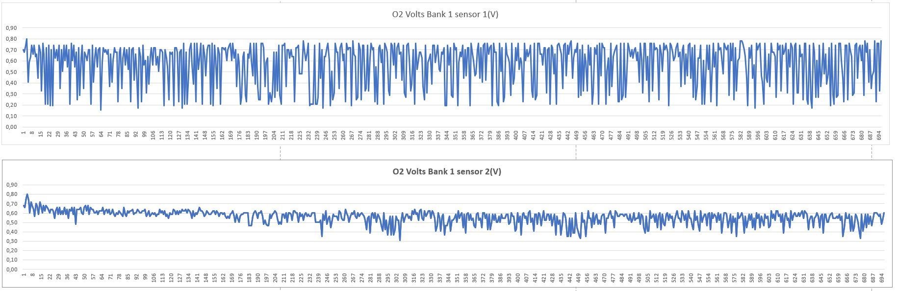

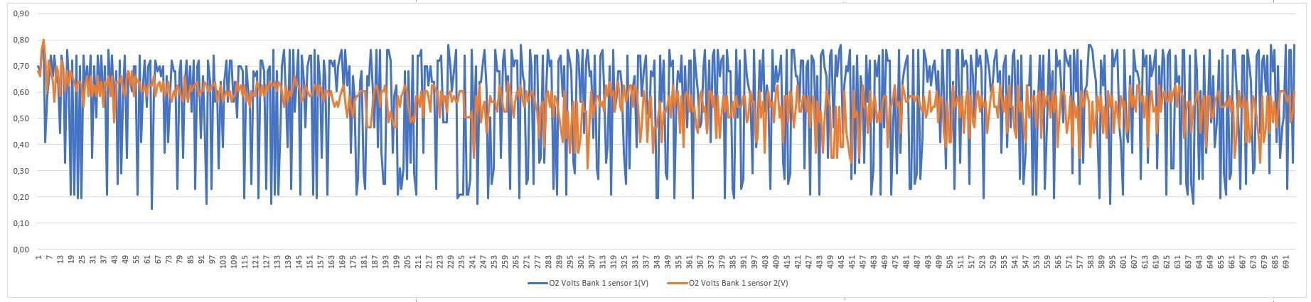

We hebben nog steeds een P0420 foutmelding op onze Yaris 2006 soms. Hij verschijnt eigenlijk alleen als je met constante snelheid op een 80-100km rijdt.
Heb al eerder geprobeerd om een 'defouler' te plaatsen na tip van @-tom-562 , maar ik krijg de tweede lambdasensor niet los. Kan het nog eens proberen met kruipolie e.d., maar die defouler gaat sowieso niet passen omdat de lambda er in een rare hoek ingeschroefd zit. Geen ruimte om zo'n defouler ertussen te zetten.
Heb laatst Torque eens laten loggen via OBD tijdens een snelwegrit van 20 min. De output heb ik in Excel even gefilterd op engine rpm >=3000 zodat ik alleen het snelweg stuk heb.
Beide sensoren (upstream & downstream) over elkaar heen gelegd:
Afbeeldingslocatie: https://tweakers.net/ext/f/YUvUsiRCDqlhohrXLTORuZGy/thumb.jpg
(Klik voor groot)
Beide sensoren apart:
Afbeeldingslocatie: https://tweakers.net/ext/f/298L4drT8p7dcPJoK5U5AKua/thumb.jpg
(Klik voor groot)
Als ik de gecombineerde grafiek bekijk dan denk ik: hmmm hij schommelt wel wat veel. Maar bekijk ik de grafiek van downstream apart, dan denk ik: valt best mee, waarde is redelijk constant.
Iemand die wat durft te zeggen over de conditie van de katalysator? @4x2 @deepbass909 misschien?

Ik durf het je zo niet te zeggen, ik vind het alleen opvallend dat die tweede lambda zo dicht rond de 0,5 blijft hangen. Uitgaande van wat ik bij mijn auto zie, slingert de 2de lambda ook gewoon tussen 0 en 1...
Het is jammer dat ik je post nu pas zie, gisteren (zaterdag) moest ik een wat langer ritje maken (ook op de snelweg) in de Yaris van m'n vriendin en had ik bij die auto kunnen loggen, want ik wil mijn BMW niet als voorbeeld gebruiken in dit geval. Die BMW is namelijk een eerste generatie auto met controlerende lambda's, en die systemen zijn in de jaren daarna veel beter geworden.
Komende week kan ik waarschijnlijk ook nog wel iets testen, ik post hier wel eventuele resultaten.

@deepbass909 Een stukje snelweglogging met daarin 02 volts bank 1 sensor 1 en 02 volts bank 1 sensor 2 ben ik wel benieuwd naar. Heeft je vriendin ook een 1.3 net als ik?

  • 4x2
  • Laatst online: 21:45
4x2
lộn xộn quá
ThinkPadd schreef op zondag 6 januari 2019 @ 15:35:
Zie 'm nu pas, heb die meldingen niet aan staan :+
Zoals de waardes er daar in staan doet je katalysator wat ie moet doen maar zit de lambdawaarde van #2 wel wat aan de rijke kant.
Ik zou m'n geld als eerste op de sonde zelf zetten.
(Klik voor groot)
(Klik voor groot)

Nee, de storing zit er nog steeds in. Laatste tijd niet meer gezien, met het koude weer wordt hij blijkbaar minder snel getriggerd. Maar met iets warmere temperaturen een constante snelheid rijden op bijv. een 80-100km/h weg en hij floept weer aan.
Heb al een keer twee van die defoulers/extenders gekocht. Maar laatste keer dat ik er naar keek (begin vorig jaar ofzo) toen kwam ik erachter dat de tweede lambdasensor (die na de katalysator) onder een beetje rare hoek erin zit. Met zo'n extender zou het hele boeltje niet meer passen.
En de lambdasensor zat ook muurvast dacht ik.
Ik twijfel nog steeds of het de katalysator is, of de lambdasensor. Vandaar de uitdraai in de post die je quote.

Vandaag heb ik even kunnen testen. De primaire is blijkbaar een wide-band, die rond de 3 Volt blijft hangen bij constante snelheid. De secundaire is een traditionele, die tussen 0 en 1 volt slingert, afhankelijk van of je gas geeft of juist los laat.
Maar als ik naar jouw grafiekjes kijk, lijkt jouw Yaris nog 2 standaard lambda's te hebben, die eigenlijk alleen 0 of 1 volt geven.
Thanks, jammer dat het niet helemaal overeenkomt qua motor/sensoren. Ik zal er van het voorjaar weer eens naar kijken, ik kan de storing toch eenvoudig resetten met m'n OBD-lezer en het is nu toch geen weer om te sleutelen (ik heb geen plek om binnen te sleutelen zoals jij :p ).

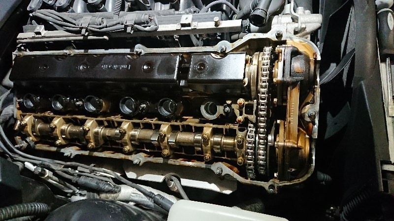

Gisteren de klepdekselpakking van de Z3 maar eens vervangen.
Afbeeldingslocatie: https://tweakers.net/ext/f/i7ZBc8GybEBcqm7UFcYJTdM2/full.jpg
Vooral onderaan is te zien dat er olie onder de klepdekselpakking heeft gezeten, hier zweette de motor ook nogal. Vervangen was ook hard nodig want na 18 jaar was dat ding zowat versteend. Nog bijna m'n handen opengehaald aan materiaal dat ooit rubber is geweest :X
Moeilijkste was niet eens om alles te demonteren of de oude pakking te verwijderen, maar om de klepdeksel zelf los te krijgen. Heb uiteindelijk het hele spul voorverwarmd met een ventilatorkacheltje en nog moest ik flink m'n best doen voordat de deksel van de kop losliet. En dan te bedenken dat je ook niet te lomp mag doen omdat de hele deksel van plastic is en niets af mag breken...
Uiteindelijk niets gesloopt, geen moertjes in de motor laten vallen en alle oude stukjes pakking kunnen verwijderen. Leuk om eens gedaan te hebben maar m'n rug en ik zijn er nu wel effe klaar mee :P
  • deepbass909
  • Laatst online: 01:18
deepbass909
MadMarky schreef op vrijdag 29 maart 2019 @ 11:24:
Ik had je al gewaarschuwd dat het weghalen van de oude pakking nog weleens het meest lastige kon zijn ;) Maar goed te zien dat het gelukt is! Heb je wel de rand van de kop goed schoongemaakt?
Op zich kan het kleppendeksel wel wat hebben hoor, zolang hij maar niet te koud is.
Het blok ziet er nog behoorlijk netjes uit van binnen, let alleen wel op met de olie. Op de inlaatvanos is wat beginnende sludge-afzetting te zien (dit is het koudste deel van de motor waar weinig olie komt en slaat het het makkelijkst neer).
Wel leuk om te zien hoe weinig verschil er tussen een M52 en M54 motor zit:

  • MadMarky
MadMarky
Begint eer ge bezint
De rand van de kop heb ik goed schoongemaakt, op de foto was de deksel er net af en zitten er ook nog wat stukken pakking rondom de bougies. Die kon ik er met wat beleid trouwens zo vanaf tikken en de pakking in de klepdeksel kwam ook redelijk eenvoudig los. Het was echt het lichten van het deksel dat me het meeste gedoe opleverde.
Maar waardoor komt die sludge? De oliebeurten doe ik best regelmatig en de eerste 110.000km is ie 'gewoon' onderhouden geweest volgens het boekje, voor zover ik kan nagaan. Dat ie verder niet zo'n maagdelijk witgouden kleurtje heeft als die van jou zal ook deels komen doordat de olie er 'al' 5000km in zit ;)
  • deepbass909
deepbass909
MadMarky schreef op vrijdag 29 maart 2019 @ 12:48:
Dat maagdelijke kleurtje was vlak na het aftappen van bijna 20dkm oude olie ;) Maar lichtval doet ook wel iets, onder een iets andere hoek was het wel gelig.
Die sludge is niet helemaal tegen te houden, ik had ook lichte aanslag op de vanos zitten de eerste keer (deze foto was van de tweede keer openen omdat ik nog een klein lekje had). Voorop een plek waar vooral damp komt en direct achter de fan is het relatief koel en slaan de zwaarste delen neer. Zolang het rond de nokkenassen en ketting maar schoon is.
Hier trouwens een closeup, zodat je kan zien dat de olie zelf niet bepaald goudgeel meer was ;)
Afbeeldingslocatie: https://farm2.staticflickr.com/1733/41558086285_49ff371951_b.jpgIMG_20180530_163134 by Chris Hogevonder, on Flickr
Waarom hij nog zo brandschoon lijkt aan de bovenkant kan ik trouwens niet helemaal verklaren. Ja, er gaat altijd A-merk olie in (castrol) en ik hou me netjes aan de intervallen, maar ik rij er ook genoeg korte stukjes mee en na 21 jaar / 400.000km zou je echt wel aanslag verwachten. Sterker nog, de onderzijde heeft wel een goudbruin kleurtje:
Afbeeldingslocatie: https://farm1.staticflickr.com/706/32353407555_1e19b15805_b.jpg20170116_130259 by Chris Hogevonder, on Flickr
