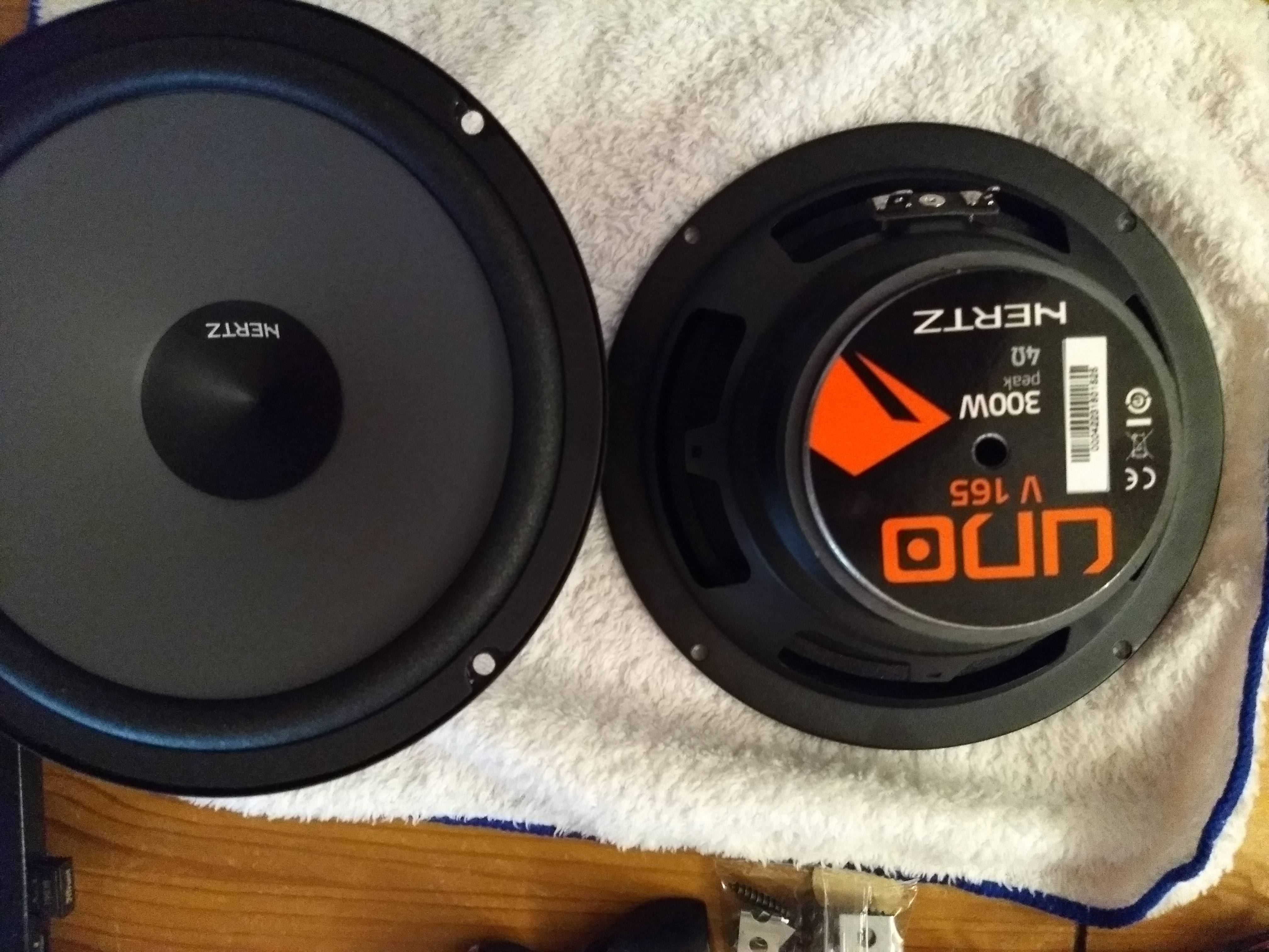

Damn, gisteren zouden mijn adapters bezorgd worden voor speakers in de voordeuren, die kwamen niet.Vandaag komt het composetje...En ik heb nog een andere composet liggen die me te plastic fantastic was, maar waar wel adapters bij zitten...
Ik ben benieuwd. Nog nooit deurbekleding verwijderd dus dat wordt even opletten wat ik doe.

Daniel36 schreef op woensdag 10 oktober 2018 @ 06:59:
Zo wat een gedoe. Tweeeneenhalf uur bezig geweest met het eerste deurpaneel verwijderen en de luidspreker los te boren vanwege de drie popnagels waarmee die vastzat.
Niks gesloopt op een klemmetje van de speakerkap na en de ene top van mijn dure tangetje...
Speaker mid/bas(weinig!) komt op dezelfde plek als de oude speaker.
Tweeter komt op het deurpaneel in de hoek naast de zijspiegel, maar dan aan de binnenzijde uiteraard ;)
Afbeeldingslocatie: https://tweakers.net/ext/f/g9R0eF1WhyVMK81zYN7R1LjW/thumb.jpg
Afbeeldingslocatie: https://tweakers.net/ext/f/Vf0X2sdB4xxDPBpUmRkxoG8A/thumb.jpg
Oud naar nieuw
Afbeeldingslocatie: https://tweakers.net/ext/f/EzjyWh9aKUl0EAv20L6uddzl/thumb.jpgn
Afbeeldingslocatie: https://tweakers.net/ext/f/zsyqNOAAUcYconhUvN0LPQHD/thumb.jpg
ja, goedkoop sleutelspul... :+
Morgen deur bekleden met ontdreuningsplaten en speaker erin zetten.
(y)
