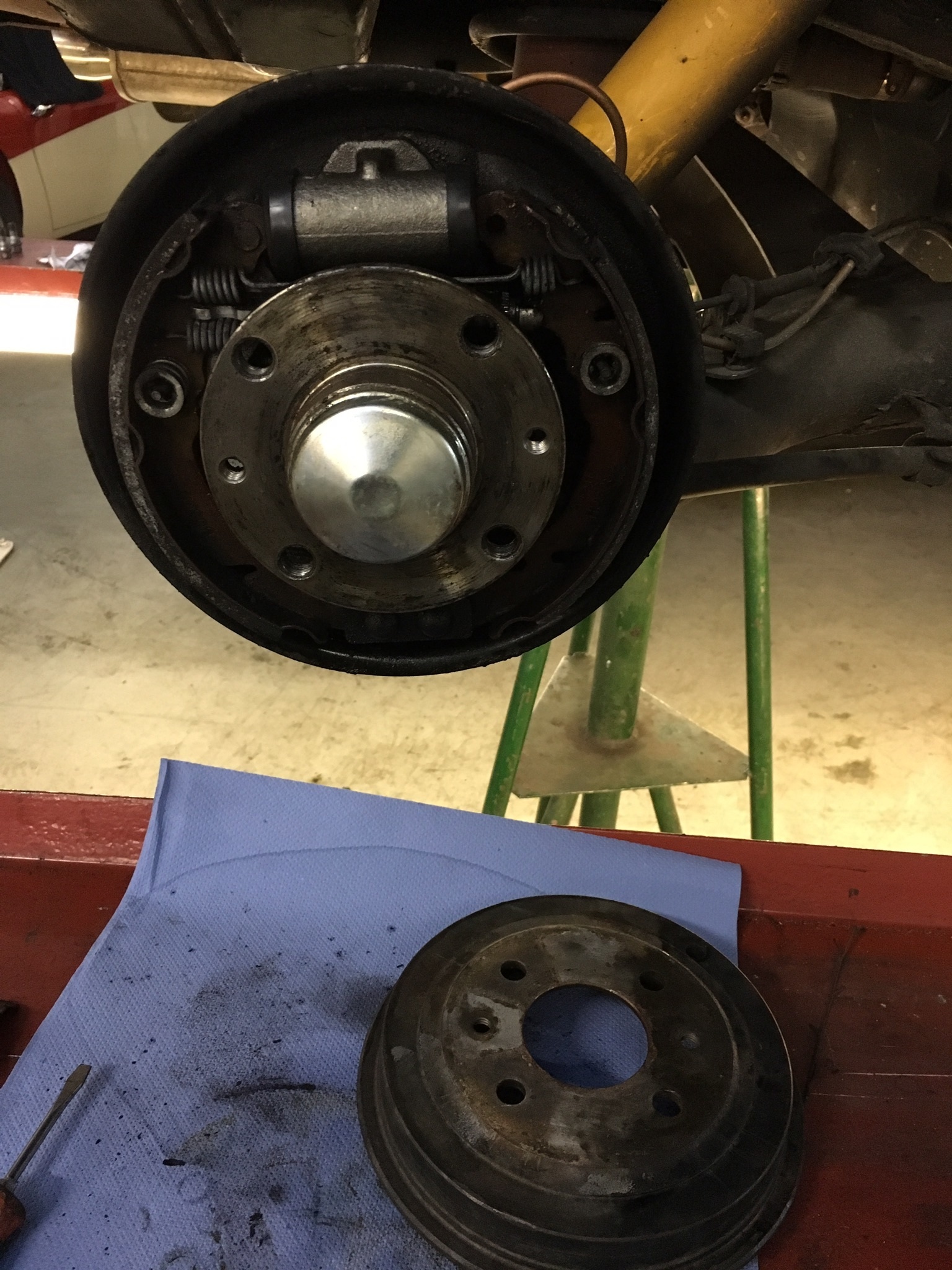

Het vervangen van de remcilinder is begonnen. Het openmaken en schoonmaken van de rem was een koud kunstje, en alle onderdelen liggen klaar om er weer in te zetten.
Daarna begon het feest echter. Ik kreeg het boutje van de leiding achterop de oude cilinder met geen mogelijkheid los. Ook niet met zo'n speciale sleutel die aan 5 kanten om de bout heen valt.
Ik denk dat ik hem maar weer in elkaar zet en naar de garage breng, zodat ze eventueel de bovenste leiding los kunnen halen en de leiding kunnen vervangen. Ik zie niet in hoe het anders aan te pakken.

  • teacher
  • Laatst online: 20:32
teacher
Dysgaf!
Jep, dat klopt helaas. Die wartel kan helemaal vastgesnot zitten en je draait je leiding daarna ook in een wokkel. Nieuw stukje leiding kost je ook de kop niet doorgaans. :)

  • Pyramiden
  • Laatst online: 27-10 17:09
Balen, dan gaan we hem inderdaad maar wegbrengen. Ik heb helaas niet de tools om zo'n leiding aan het einde open te zetten, dus met het aanschaffen van dat gereedschap zou ik al duurder uit zijn dan hem weg te brengen.
Op internet lees ik dat aardig wat mensen hem met een griptang loskrijgen, maar daar ga ik mij denk ik maar niet aan wagen. Dan heb ik het risico dat ik de boel helemaal gaar draai en er geen zee meer mee te bevaren is.
  • Yucon
  • Laatst online: 21:28
Yucon
*broem*
Dit is bij uitstek een warteltje waarvoor een goede steeksleutel belangrijk is. Goedkope meuk heeft de neiging een beetje mee te geven waardoor je de zeshoek op de wartel kapot draait. Met zo'n goed passende sleutel, wat kruipolie even in laten trekken en dan een met een hamer een tikje op de sleutel geven wil ook bij lastige warteltjes nog wel eens helpen.
edit: ik had over je 5 kantensleutel heen gelezen. Het punt van kruipolie blijft staan maar denk er aan dat je dat wel echt minimaal een halve dag moet laten intrekken. Korter heeft geen zin. De garage is trouwens snel klaar met dit soort dingen.. "ja meneertje, bij het demonteren is de hele rem helaas kapot gegaan, die hebben we moeten vervangen. Hij was helemaal versleten".

  • Pyramiden
@Yucon, kruipolie heb ik ook gebruikt, welke ik circa 2 á 3 uur in heb laten trekken. Meerdere keren erop gespoten voordat ik ging beginnen. Je punt over slecht gereedschap blijft sowieso staan. Ik ben 4 automateriaalzaken langsgeweest en er was er maar 1 die ze op voorraad had. Een hoge kwaliteitssleutel is het denk ik niet.
"Met dit soort dingen" bedoel je op kneuzen zoals ik die na hun eigen falen bij de garage langsgaan? We gaan het beleven. Happig zullen ze zeker niet zijn, met dit soort dingen, maar als je de juiste gereedschappen hebt voor het maken van een nieuwe leiding dan is het een koud kunstje als je alles uit de kast kan trekken om die wartel los te beuken.
  • Yucon
Yucon
*broem*
Pyramiden schreef op zondag 15 juli 2018 @ 12:09:
Absoluut niet. Ik bedoel dat als garages iets moeilijk loskrijgen ze steeds meer geweld gebruiken tot het los is, en dan gewoon vervangen wat beschadigd is. Op de rekening zie je het staan als 'nieuwe remklauw' of zoiets. De denkfout die mensen vaak maken is dat garages het op de technisch beste manier oplossen want dat is gewoon niet zo.. ze doen het op de simpelste manier. En omdat ze niet in geuren en kleuren het verhaal uitleggen gaat de klant vervolgens weg met het idee dat z'n rem gewoon onherstelbaar kapot was. En niet dat de garage het eigenlijk ook niet los kreeg.
Dit is geen waardeoordeel. Vanuit kostenoogpunt is het misschien wel de beste oplossing, maar het is meer om DIY'ers een beetje een spiegel voor te houden dat ze niet falen als ze zoiets niet los krijgen zonder dingen er omheen kapot te maken. Garages overkomt het net zo goed.

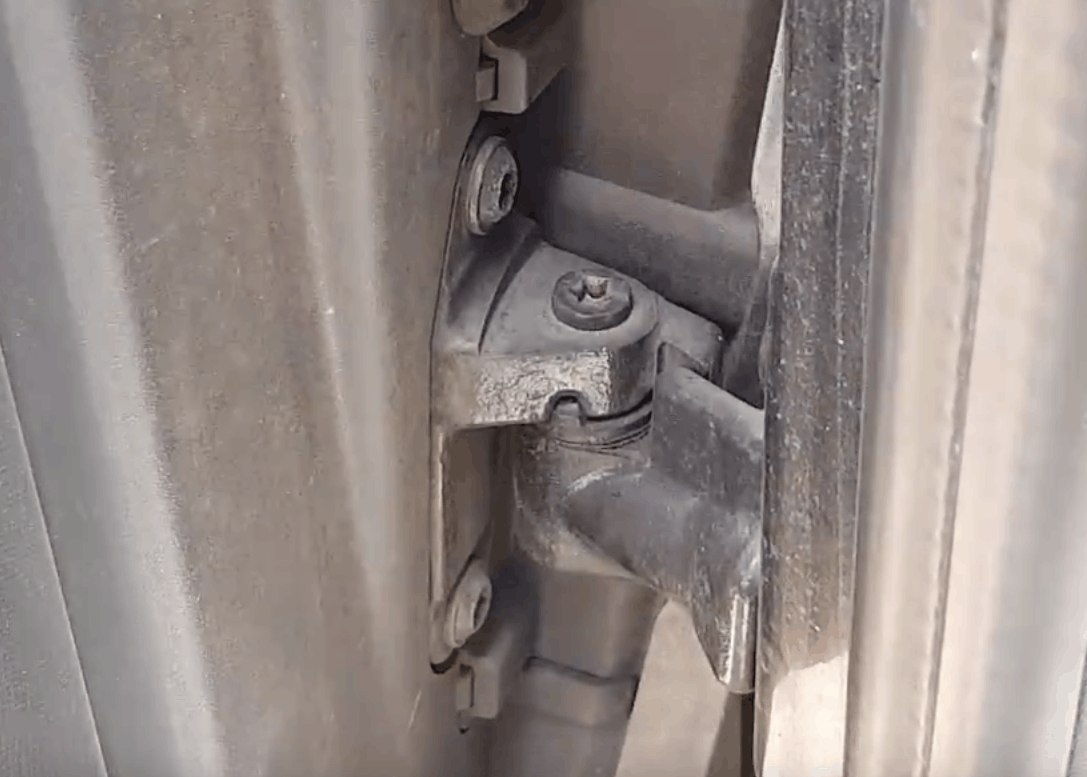

Voor wie verstand heeft van scharnieren, iemand enig idee wat hier aan de hand kan zijn?
De achterdeur van de Smart Forfour van mijn vrouw geeft een luide klik ( knal) bij het open doen en weer dicht doen, op het punt van de stop halverwege en die aan het einde.
Veel rondgezocht al op internet maar bij dit probleem wordt altijd verwezen naar de uitzetter ("stay" gaat het over, weet de NL term niet precies), die deze auto helemaal niet heeft. er gaat geen armpje de deur in, het lijkt in het scharnier zelf te zitten.
YouTube: Forfour rear door malfunctioning
Afbeeldingslocatie: https://tweakers.net/ext/f/KLGDR53sqM48SpzONFIUMrZu/full.png
Ik zou hem met wat werk misschien kunnen vervangen, of dit laten doen, maar eigenlijk hoop ik dat hij nog gewoon te redden is. Invetten heeft geen resultaat mogen hebben. Het is trouwens al jaren zo, maar soms kom je op een punt dat het té irritant wordt en er over na gaat denken ;)
[ Voor 4% gewijzigd door Blamm op 16-07-2018 17:01 ]

Heb ooit eens iets vergelijkbaar gehad. Was niets te zien wat er fout zou kunnen zijn. Tot ik mijn gereedschapskoffer er bij nam. Bleek dat er verschillende schroeven/boutjes los stonden. Alles terug vast gezet en die plop was verleden tijd.
Check dit dus eerst even, dan ben je in ieder geval zeker. Soms kan het zo simpel zijn.

Deurvanger. Bij een forfour zit die in het onderste scharnier.

Heb ik vanavond gelijk nagekeken, maar alles zit muurvast. Helaas, had een goede en eenvoudige oplossing geweest!

Enneh... ik voel en herken je pijn:
Afbeeldingslocatie: https://tweakers.net/ext/f/VH1dByzq8Zl6NvjxarbB8sIc/full.jpg
Afbeeldingslocatie: https://tweakers.net/ext/f/hulSSHN0s9UHqVOJi7TGfmPA/full.jpg
Net voor kerst, rokend achterwiel. Ik naar mijn bevriende garagist: "heb je ff tijd?" Hij (wetende dat ik alleen voor ktklusjes bij hem kom) "nee, maar ik heb wel een brug, je weet waar alles ligt, succes"...
Dus....
Afbeeldingslocatie: https://tweakers.net/ext/f/sjPXGsuVoveCk6xosYT085hj/full.jpg
En inderdaad, nieuw remcilindertje was 18 euro, maar daarna het loskrijgen... mooi niet. Dus een stukje leiding op maat gemaakt (toch wel handig zo'n trompsetje, en bij de merkdealer een setje originele leidingen besteld en die bij de volgende beurt eronder gezet.

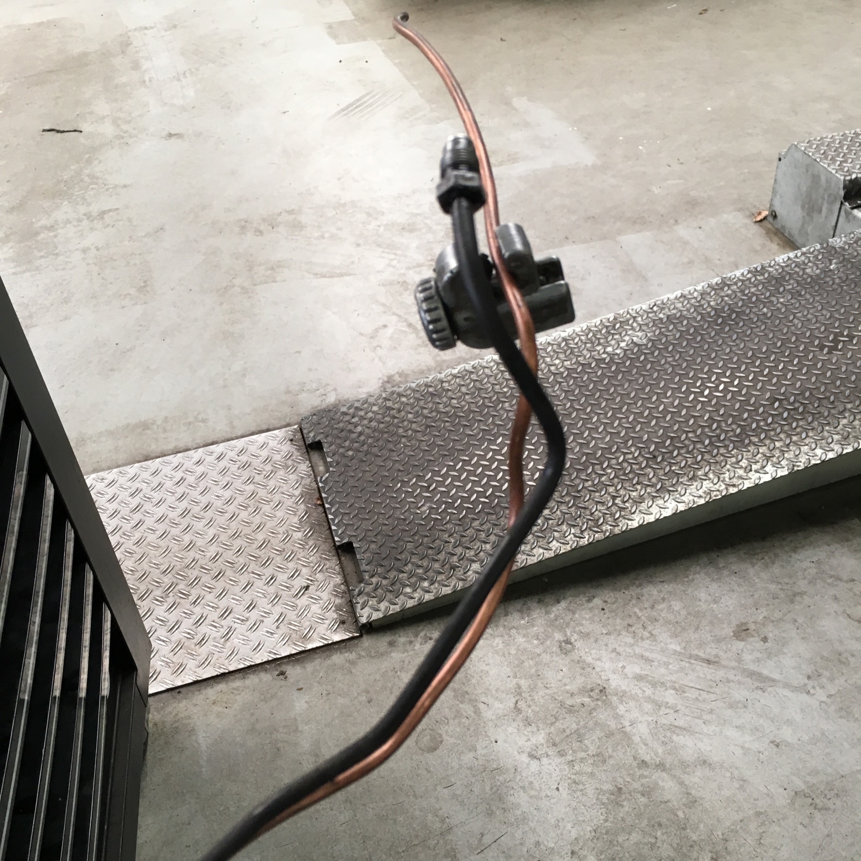

Na een jaar zonder airco te hebben rondgereden (en eind volgende week 2 weken italië) leek het mij wel verstandig om de airco te repareren. Bij een gratis airco check door de FORD dealer constateerde men een lekke condensor. Deze dus maar zelf vervangen (scheelt toch weer 300+ EURO :+ ). Vanmiddag alles weer bij laten vullen en dan hopelijk weer koude lucht :P
Afbeeldingslocatie: https://preview.ibb.co/cpx7Vz/0002_B536_FC10_4_BD1_A01_C_A03573_A26_B2_D.jpg
Afbeeldingslocatie: https://preview.ibb.co/gprece/C0229_EEB_AF77_4629_8_E73_BD05_D5_D03397.jpg
